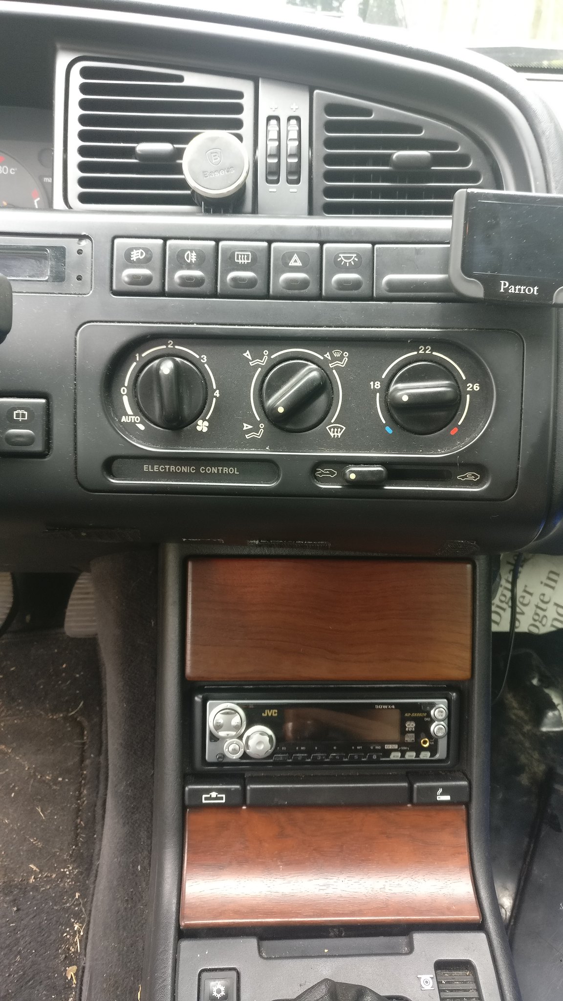

Er zitten wel twee draden uiterst rechts voor een after market cruise control (kapot uiteraard) maar de kit lijkt in redelijke staat en bovendien zou het water dan veel verder van rechts moeten komen. Het komt nu heel specifiek in het kachelkanaal. Een schuifdak heb ik (gelukkig) niet. Ik heb net even achter de radio gekeken en kan inderdaad goed bij het slangetje. Morgen maar even een veer of een stuk draad regelen. En een paar foto's maken als het lukt. Airco is ook aftermarket en recent hersteld dus mogelijk dat een paar maanden stilstand wat vervuiling heeft gegeven.
Een aftermarket airco? Daar ben ik ook wel nieuwsgierig naar. Kun je een foto van de bediening maken?
Of heb jij die grijze Break gekocht met de Deltamil-airco?   Deze:  LINK
Als er een aftermarket airco in zit hebben ze mogelijk wat extra niet originele gaten gemaakt in het schutbord etc.  Misschien moet je alle doorvoerringen even checken?

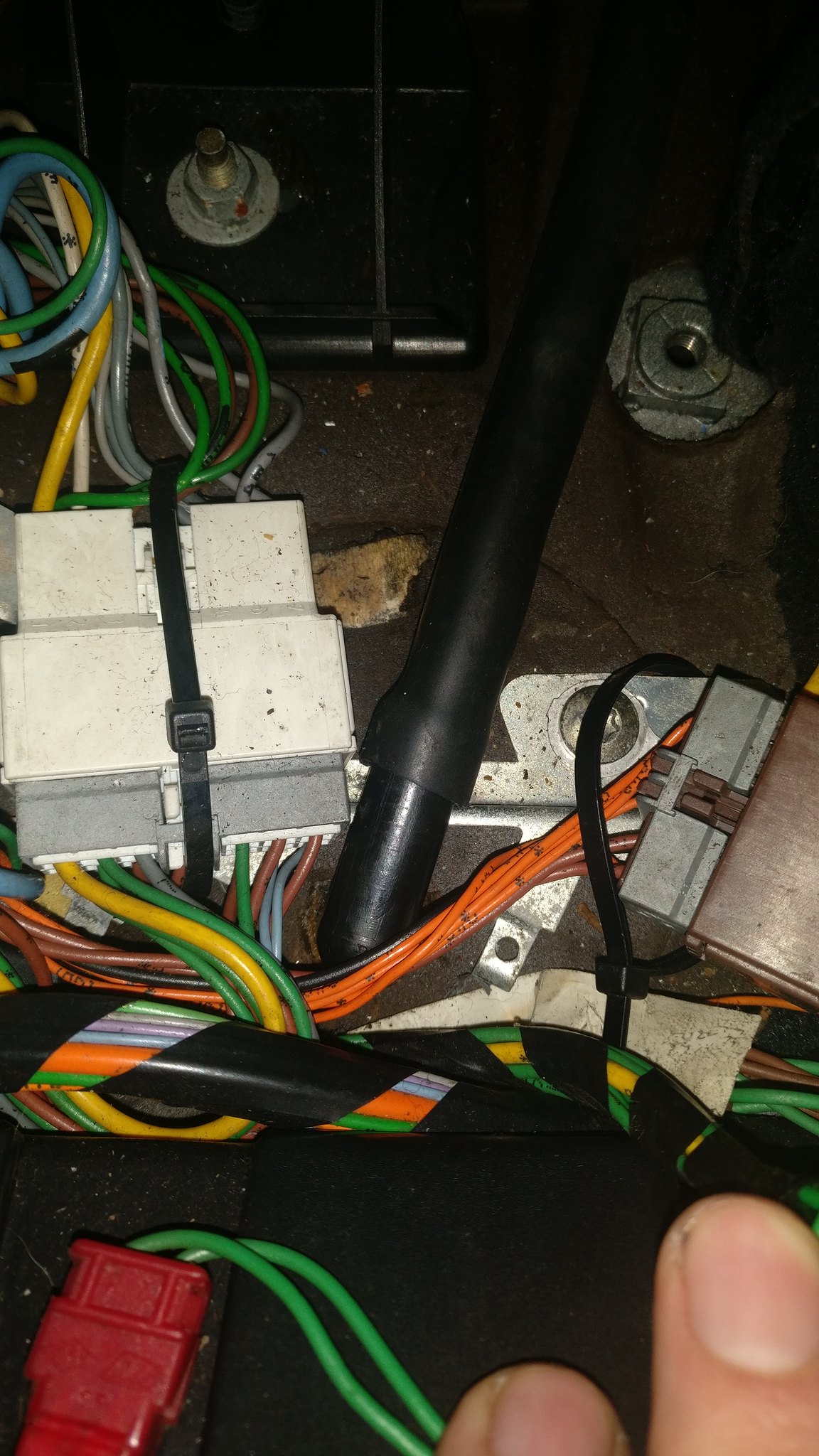

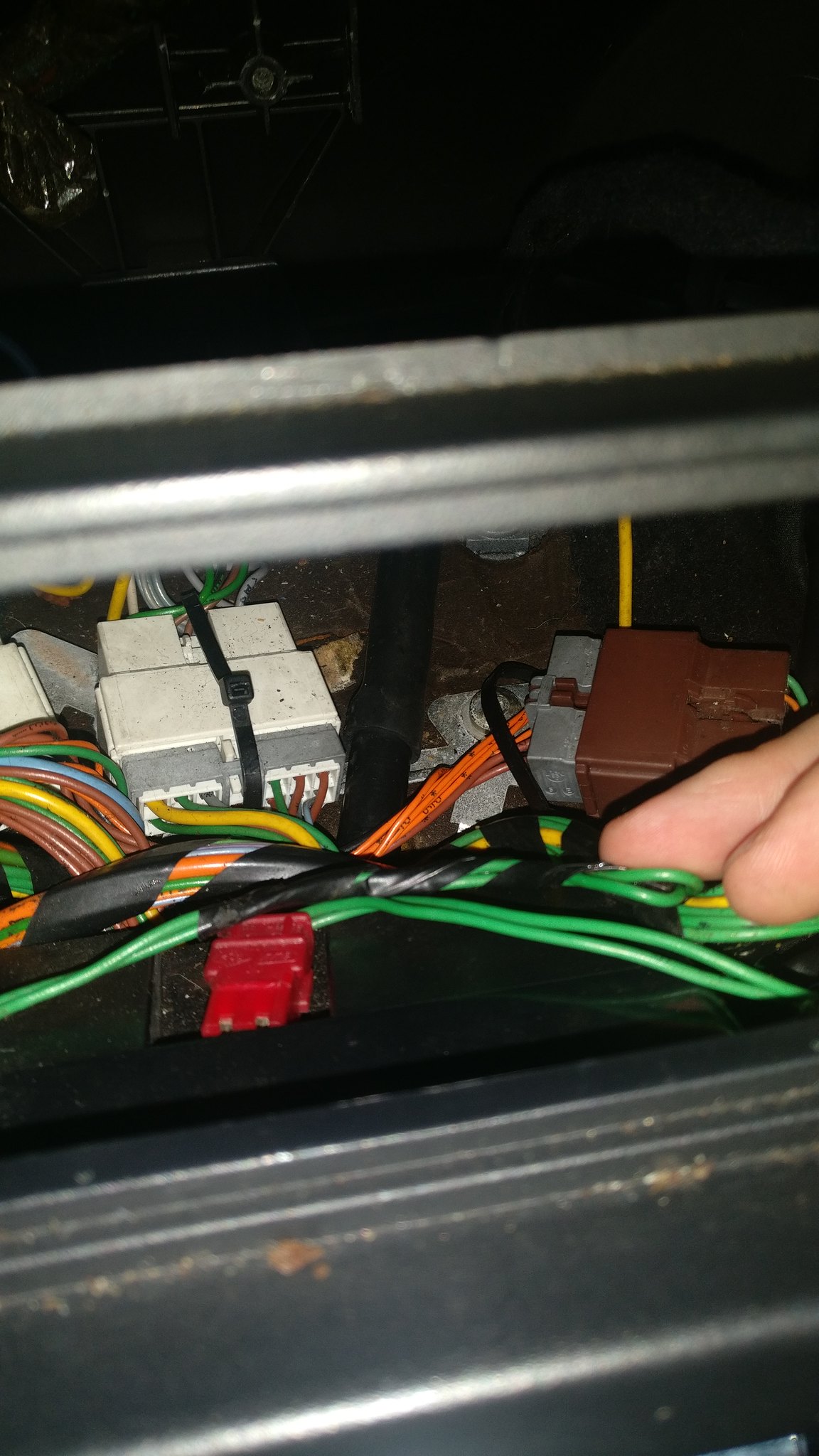

Ik ben gematigd hoopvol. Slangetje los gehaald en met een stukje kabel doorgeprikt. Ik stuit dan boven op iets dat voelt als hard plastic. Daarna inderdaad wat water uit het slangetje, 30cc ofzo. Niet veel maar de vorige lange rit de airco maar kort gebruikt en daarvoor droog gemaakt. Er drupte na weer aansluiten meteen ook wat onder de auto. Onderste aansluiting maakt een knik van 90 graden dus daar kwam ik niet door. Ik hoop dat het zo voldoende is. Voorlopig laat ik de onderkant van het dashboard aan de passagierszijde er even af. @Veen: die met de Deltamil airco is niet de mijne. Wel dezelfde kleur (eyc) 12v met handbak maar dan een VSX met zwart leer. Zover ik kan vinden werden die wel geleverd met standaard handbediende airco , (knoppen zien er ook origineel uit) maar zowel mijn garagist als de aircoboer herkenden het als latere inbouw van Italiaans fabrikaat. De airco monteur heeft 15 jaar bij een Citroën dealer gewerkt rond de jaren 90 dus ik neem aan dat hij correct is. https://flic.kr/p/2jyfGdV https://flic.kr/p/2jybnMW https://flic.kr/p/2jyfHzc

Hmmm foto's plaatsen vanaf een telefoon op de camping gaat niet geweldig. Iemand in de gelegenheid ze er goed op te zetten? Zie linkjes.

Dit is gewoon een standaard XM airco, handbediend met (wel) electronische servo's die de kleppen bedienen.

Dit type airco heb ik inderdaad ook vaker gezien. Dus dat is het befaamde pijpje.

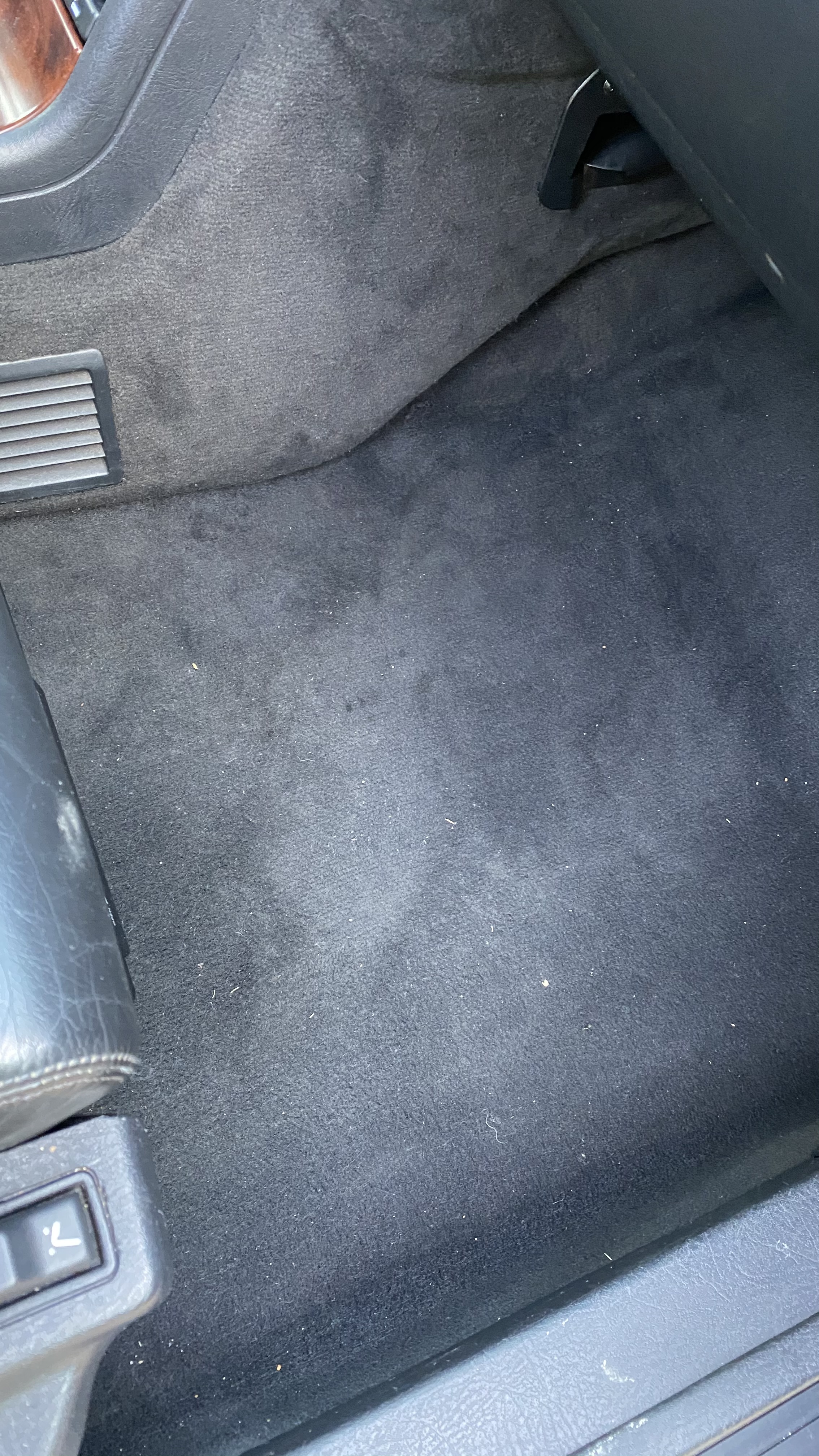

Dank voor alle info. Gisterenavond de schopplaat los gehaald: ging heel soepel. Onder de blower was hij flink nat inderdaad. Het tapijt bij de bijrijder was ook (weer) goed nat. Flink lopen soppen om het droog te maken. Nu was het gisteren mooi weer: hele dag met de airco aan gereden. Het lijkt er toch echt op dat de afvoer de issue is. Lag ook geen condenswater onder de auto in de parkeergarage. Ben nu alleen op vakantie en het huidige huis is in een bos: naast de regen geen ruimte hier om het los te halen. Morgen op het volgende adres heb ik de ruimte en een afdak om auto onder te zetten. Herkennen jullie dat als je bocht naar links maakt (bv rotonde 3/4) dat het klinkt alsof iets in de blower komt/tegenaan loopt? En als je weer recht rijdt dit dan weer weg gaat?
Er is geen zoete geur of zuurstok achtig iets. Zelf na t dweilen gisteren kwam het niet over als KVS. Niveau is nog goed dus dat zal het niet zijn (gezien de hoeveelheid had je dat daar dan wel gemerkt denk ik zo).
Was overigens verrast hoeveel stekkers er op de schopplaat zitten. Kan me dat van de serie 1 niet herinneren. Overigs is het denk ik niet de 1e keer dat er gezocht is naar de nattigheid: hij kwam vrij makkelijk los (ook de pin links achterin en in het bakje van het boekje misten de schroeven)
