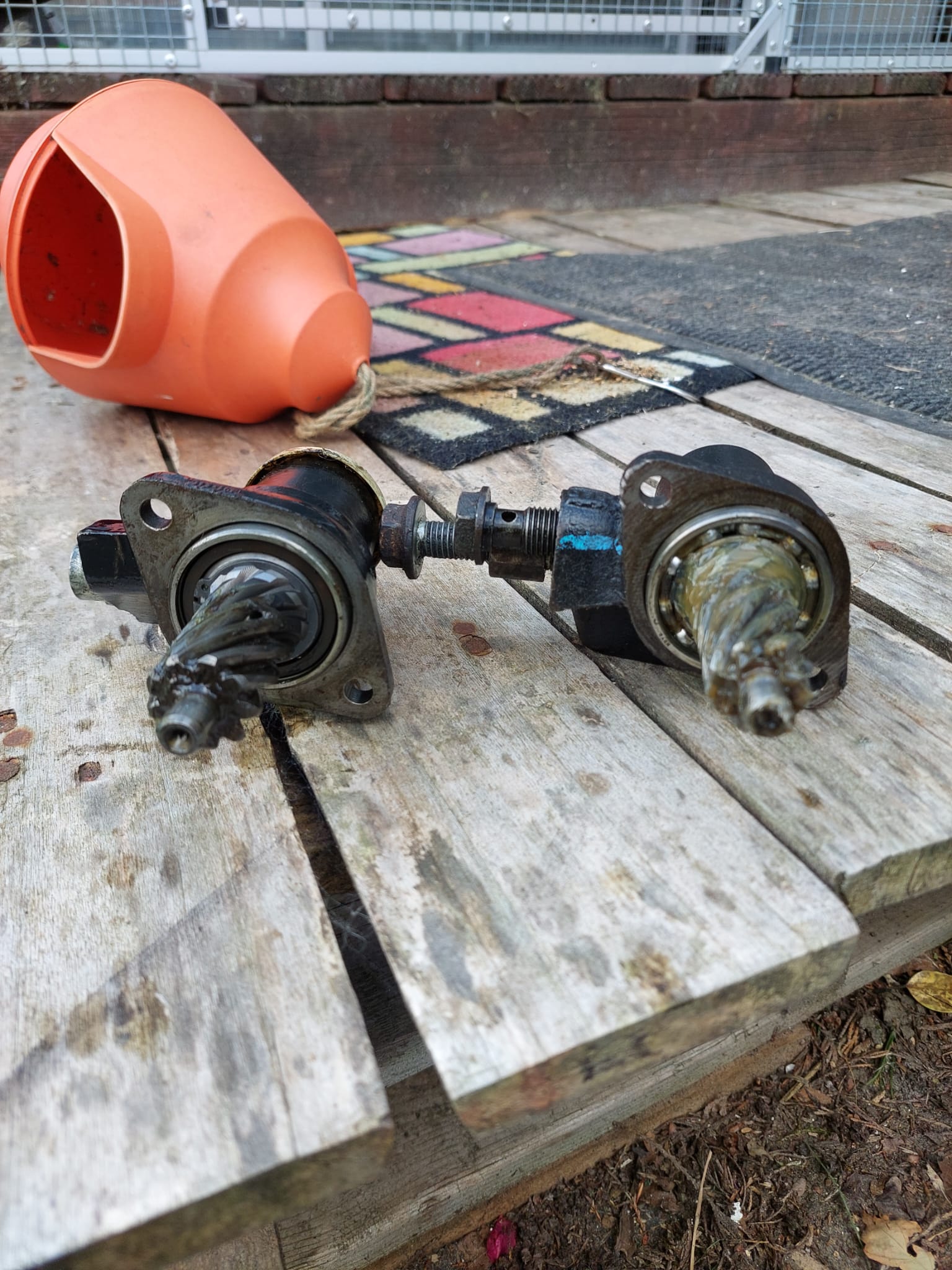

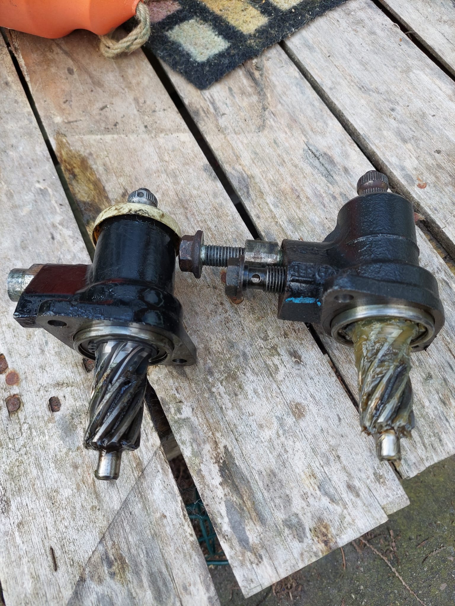

Heb vandaag het lekkende rondsel eruit gehaald, langs boven met idd lhmbak eruit. Wel wat gefoefel maar ja. Had al eentje (ook lek) gedemonteerd uit een losliggend stuurhuis en er zijn toch wel verschillen. Heb er fotos van. Waarschijnlijk zullen ze wel kunnen gewisseld worden. Hoop ik.

RE: 6+2 hydraulische pomp
Links het origineel gedemonteerd

De aansluitingen zijn door de tijd veranderd. Ik denk dat t uitwisselbaar is. Als je met een kunstofhamer op de kop slaat(waar je stuurkolom zat) dan sla je het draaiende gedeelte er zo uit. Kun je zien of er veel slijtage zit.
Die ringen zijn volgens mij teflon. Idd geen O-ringen maar een soort vierkante. Het oprekken met origineel Citroen setje maakte ze wel ruimer dan nodig
Kijk inderdaad even goed naar de leiding aansluitingen of die hetzelfde zijn.
Als je die messing bus van degeen met witte kap verwijdert dan zit daaronder in principe hetzelfde demperplaatje als bij die rechter. MOet je alleen even kijken of de draad van de banjo bout ook overeen komt.
Voor de retourleiding geld dat bij degeen met de witte kap de leidingaansluiting een conisch vlak is. Ook weer kjken of dat nog steeds zo is bij de rechter variant en ze daar ondanks de conische zitting gewoon een banjo-bout zijn gaan gebruiken.
Sowieso hebben de 2 banjo-bouten niét dezelfde draad. Vergis je daar dus niet in als je de handel aan staat te draaiene en 't 'een beetje zwaar gaat'.
Dat die ringen best ver worden opgerekt klopt. Het kan dus zoals de link die ik plaatste zonder die set met wat geduld.
't Profiel van de ring is soort van druppelvormig of een trapezium. Denk dat ze ze zover oprekken bij het plaatsen om er zeker van te zijn dat ze niet gedraait geplaatst worden.
