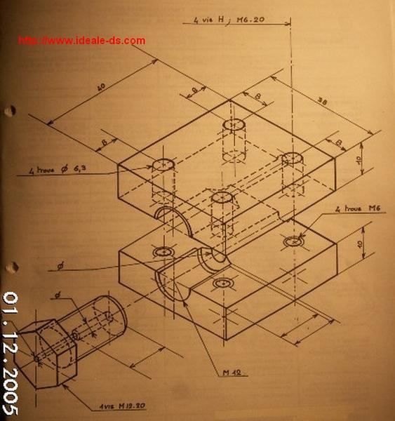

Dit is de foto die ik gevonden heb, ik weet niet of je er wat aan hebt..
Volgens mij staan alle maten er wel in..

Mooi simpel ontwerp, zoiets is hier wellicht wel te fabrieken hoewel verspanen niet onze specialiteit is.
Zoals je kunt zien missen er echter wat maten van diameters evenals de lengte van het geboorde gat in de bout.
De vraag is of de klemkracht voldoende is als je de uitsparing voor de leiding 3,5 maakt terwijl de leiding diameter ook 3,5 is.
Hij is ook redelijk openbaar ja :lol: Ja, dat is dan weer lastig.. Is dat niet te berekenen op schaal aan de hand van de andere maten? Als de diameter precies 3.5 is zit het toch goed geklemd? Of ga je dan richting de 3.49 ofzo? Ik weet ook niet hoeveel moeite het is om zo'n ding te maken.. Als de maten te berekenen zijn kan ik wel eens offertes gaan vragen van bedrijfjes hier.. Kijken of het goedkoper wordt dan 200-400 euro. :lol:
En als je het blokje 2 cm. in het vierkant groter maakt kun je haaks er een tweede maat leiding in verwerken. Zo pak je twee leidingdiameters per blokje.
Ik denk dat je overigens beter af bent om niet alles in 1 blokje te proppen. Dan wordt het wellicht te groot en zit dan vaak weer in de weg als je onder de auto iets moet doen. Met losse leidingen is dat natuurlijk geen probleem.
Ik heb al wel eens zitten stoeien met dat ontwerpje en losse insteekblokjes die de leidingmaat bepalen oid. Als ik ze hier zou kunnen maken zijn ze zeker goedkoper dan 200,-

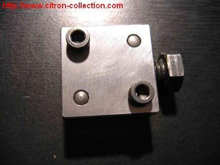

Ik ben al een tijdje geleden begonnen met zo'n ding.
Ik heb alles in huis om het te maken (draaibank, freesbank, zaagmachine etc), ik struikelde omdat ik niet nog niet beschikte over boren die met 0,1 mm opliepen. Inmiddels heb ik die wel.
Het blijkt dat je pas goed kan klemmen als je echt de juiste diameter hebt, anders slipt het of je knijpt de leiding uit vorm.
Verder heeft een gewone M12 bout schroefdraad die te grof is. Intussen heb ik ook een tap voor M12 fijn.
Waar ik nog niet achter ben is waarom de professionele apparaten twee bewerkingen hanteren.
Ik ga nog maar eens bij Chyparse kijken hoe dat precies in zijn werk gaat daar.

Staan op die tekening alle maten? Alles wat ik tot nu toe heb kunnen vinden mist de kritische maten...

Ik kijk vamavond even of in die tekening alle maten staan.. Hoe ik het me herinner stonden die er wel in..
ik mis de maten die bijvoorbeeld die de klemkracht bepalen waarmee de leiding wordt vastgehouden zonder deze te beschadigen.
