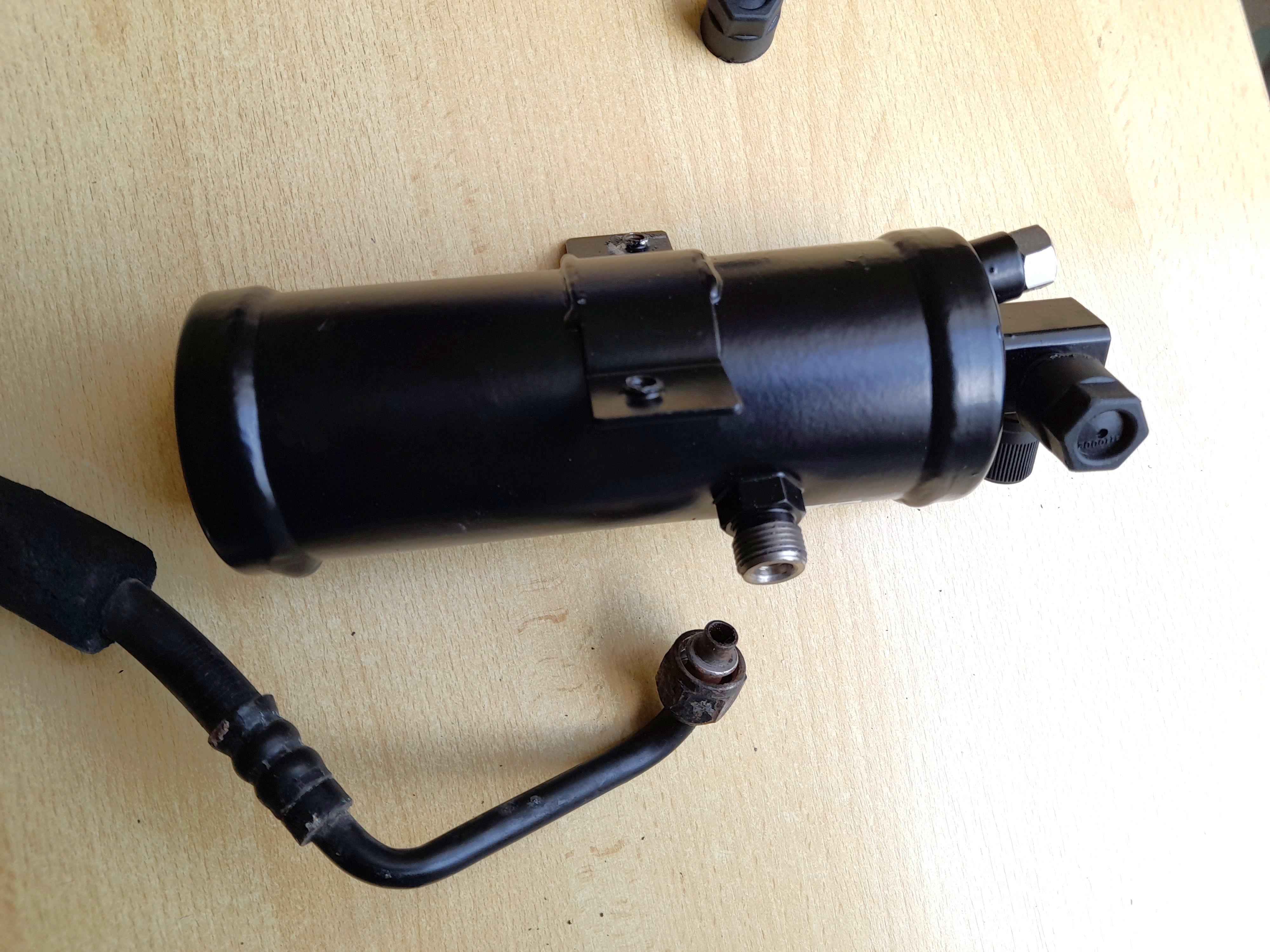

Mijn type 1 was blijkbaar al omgebouwd naar R134a ! Het is het model condensor op de 2e foto dat er nu bij me in zit.
Daar ben je vast blij mee! Misschien is die ombouw ook wel een verklaring voor waarom de droger niet paste. Het is natuurlijk niet gezegd dat ze allemaal standaard onderdelen van een latere XM hebben gebruikt. Ik heb even in servicebox gekeken, maar volgens mij horen ze allemaal wel dezelfde droger te hebben met onderdeelnr 6453.Z0 .
Dat tweede type is inderdaad van de R134a-systemen. Bij mijn weten is dat type nieuw ook nog wel goed te vinden. De R12-condensor is een flinke uitdaging.
Ik heb op mijn 2.5TD '99 de 2e zitten

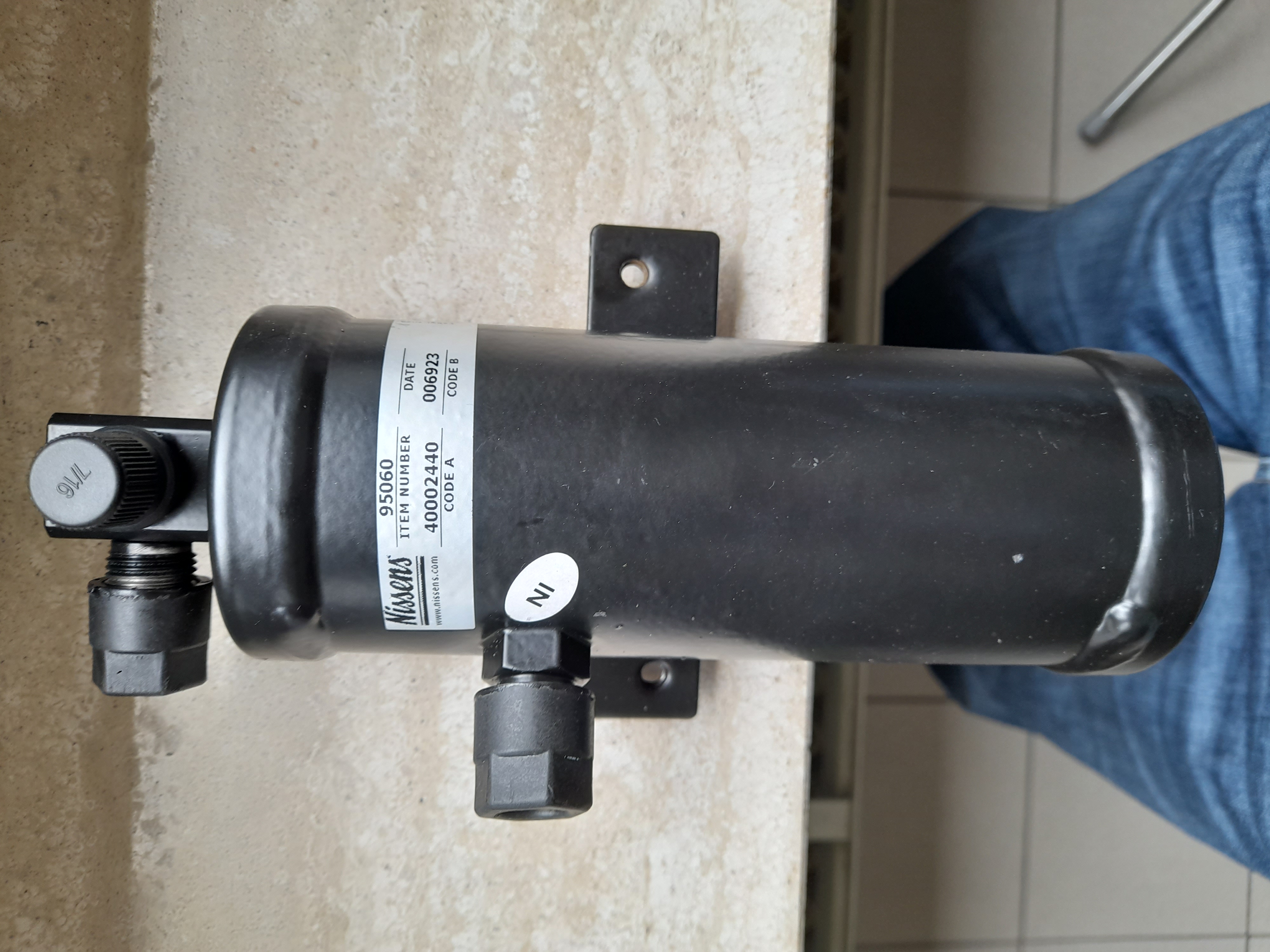

Die nieuwe droger was een Nissens. Met onderdeelnr. 6453.Z0 (volgens Autodoc), die inderdaad op alle XM's zou moeten passen.
De 2 aansluitingen hadden dezelfde diameter, waardoor de onderste slang niet paste :
<p>Hetzelfde dus als bij mijn NRF.</p>

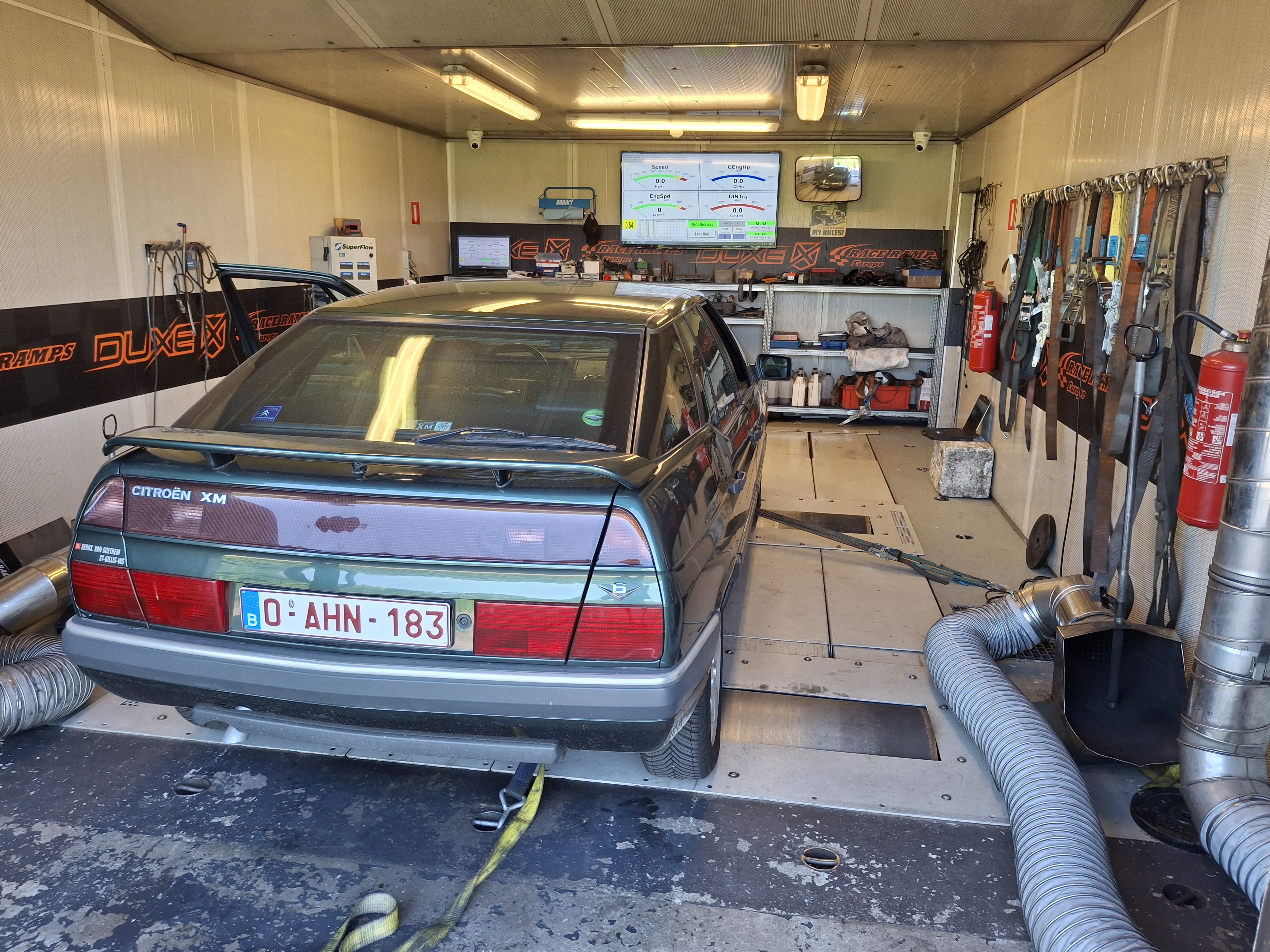

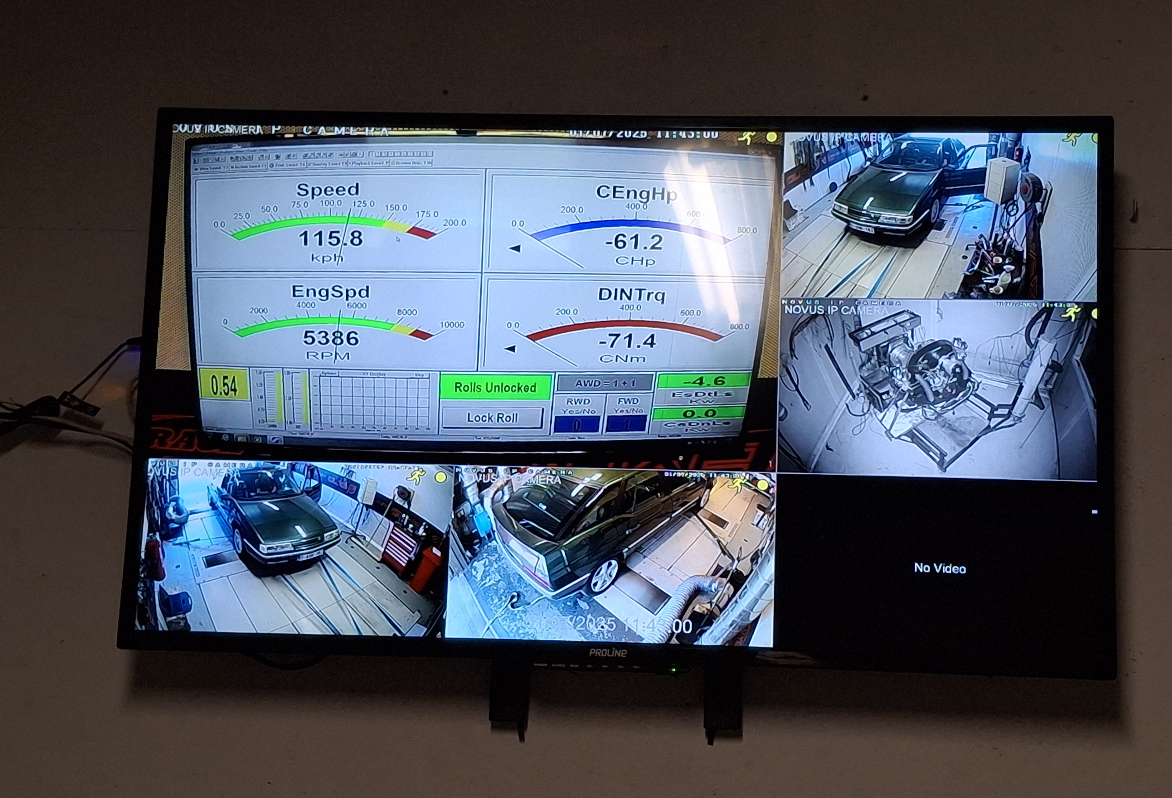

Ik was toch wel eens benieuwd hoeveel vermogen die oude motor van me na 282.000 km nog over had, dus heb ik hem op de rollenbank laten zetten.
Van de 167 oorspronkelijke paardjes zijn er nog 160 over, en het koppel van 235 Nm is nu naar 225 gezakt.
Ik vind dit toch wel aanvaardbare waarden. Jullie ook ?
