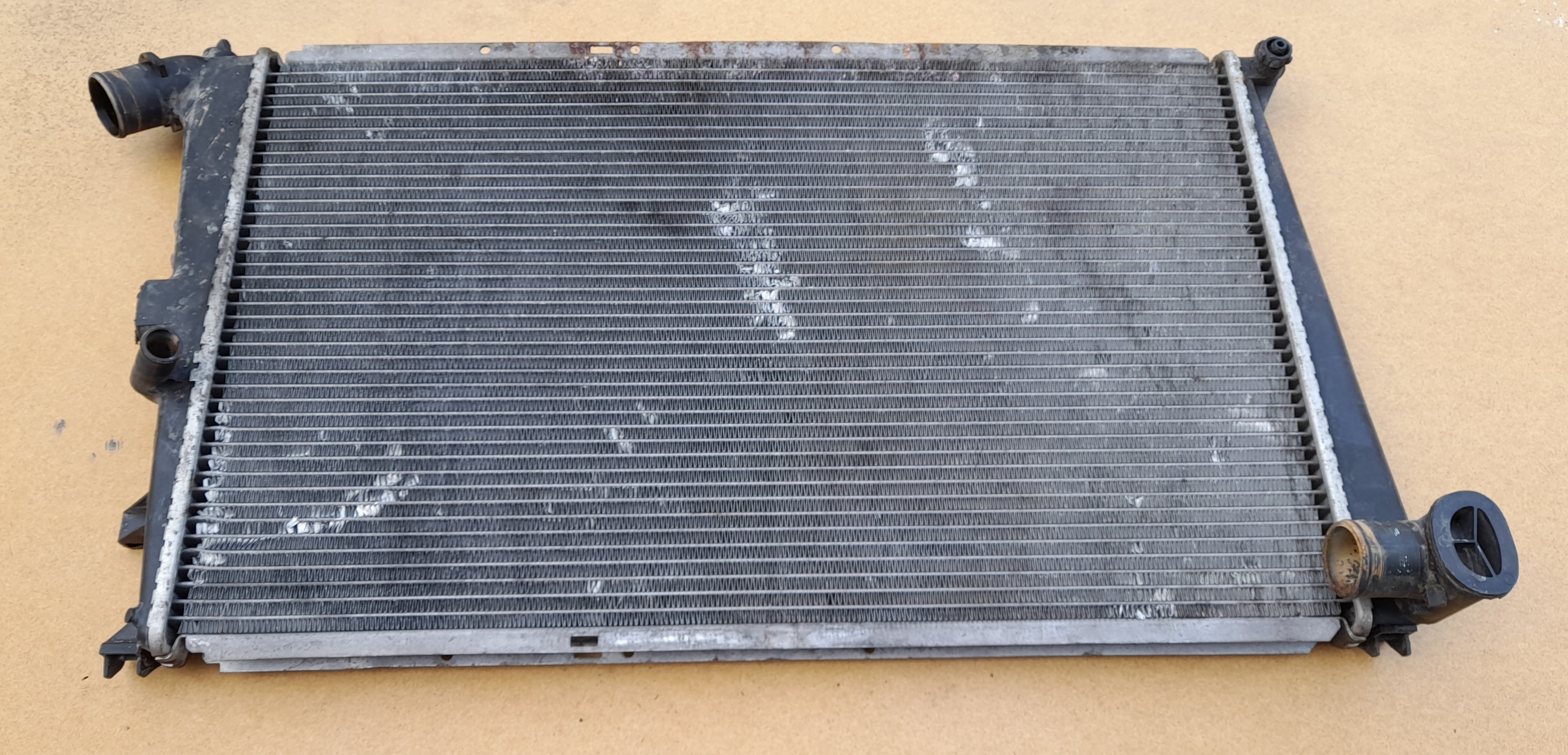

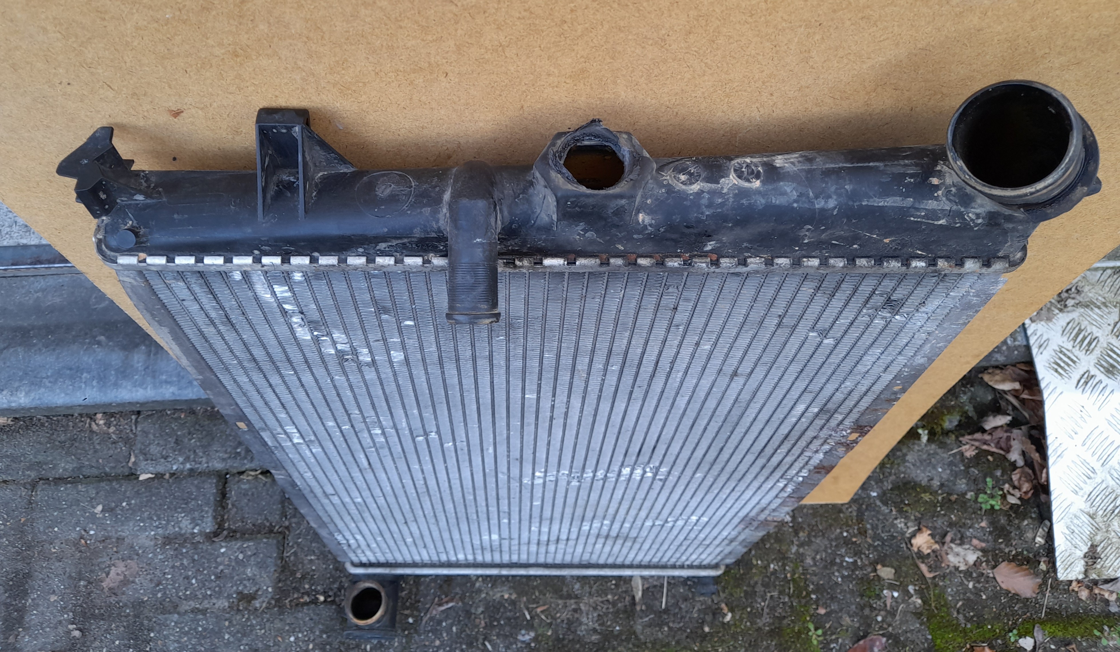

Ik heb de oude zonet opgehaald en die heeft het helemaal gehad, van opzij zie je de blubber zo tussen de koelribben zitten.
Ook is de plastic aansluiting van het thermocontact beschadigd, wat betekent dat ik al niet langs een radiatorboer moet gaan voor een revisie.
Ik heb eerst even blaueboot gecontacteerd ; die had  blijkbaar nog een gelijkaardige liggen.
En ja, heel wat gepuzzel, alle aansluitingen moeten correct zijn, niet altijd duidelijk bij al die aanbieders, anders lukt het niet.
Nee helaas.
Die van mij heeft dus géén aansluiting voor de oliekoeler. (Dat pijpje bij het gat voor de temp-sensor)
Wel zit er in die van mij al een vorm waar misschien een slangpilaar geplaatst zou kunnen worden. Maar dan ben je al aardig aan het klooien en voor de moeite die het gaat kosten kan je dan net zo goed die 300 euro aftikken en een goede repro uit frankrijk halen.

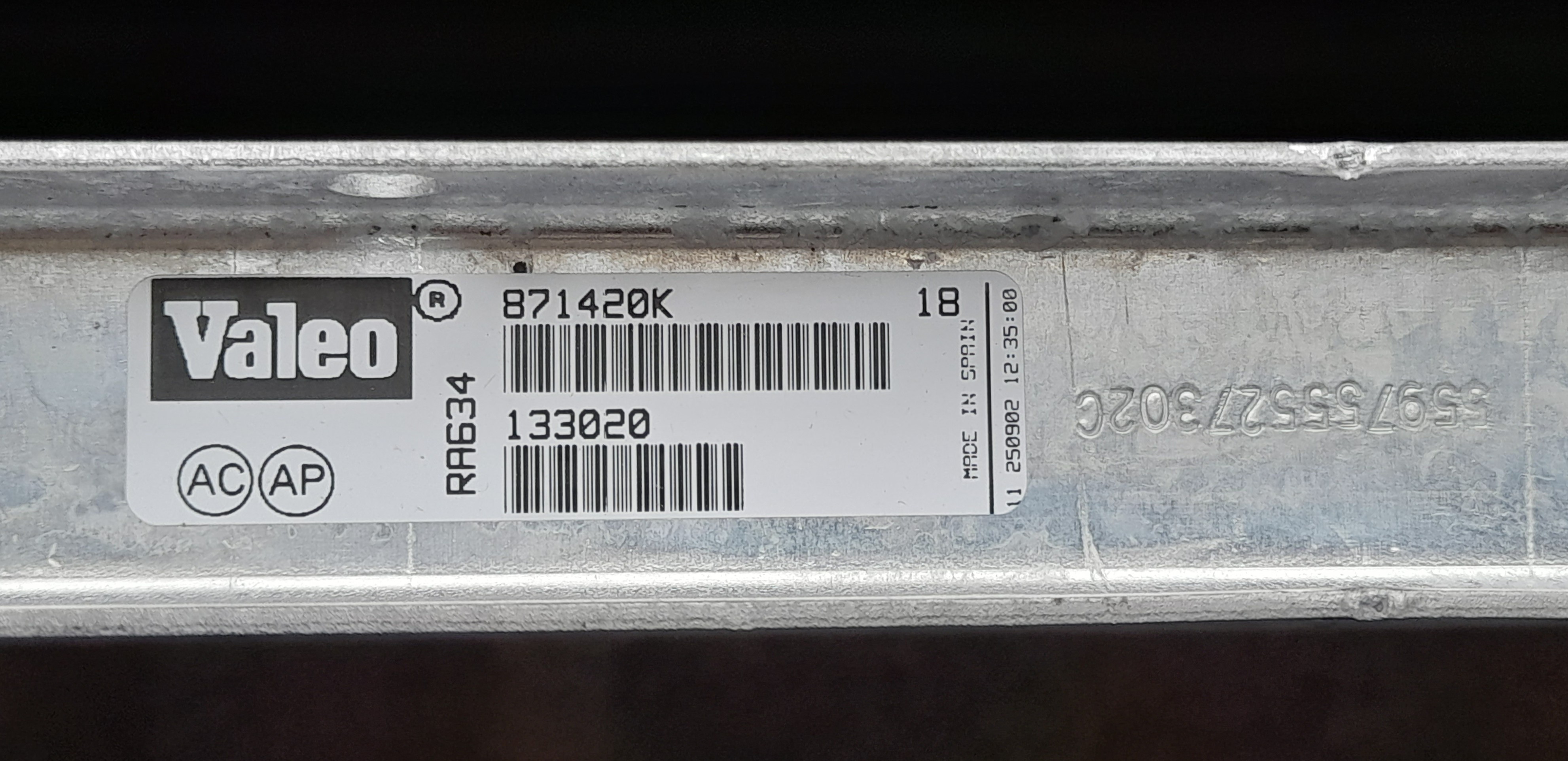

Ik heb de radiator die ik bij Aventure Peugeot/Citroën besteld had (Valeo 133020), aangekregen.
Alleen heeft die hetzelfde mankement als die van Blaueboot/ChrisB : het teutje voor de oliekoeler is slechts een aanzet, dat ook nog eens dichtgemaakt is.
Op foto's online (frontaal) zie je het verschil natuurlijk niet. En ik had nog wel foto's van het oude exemplaar meegestuurd, ter controle.
Dat wordt dus prutswerk de volgende dagen, uitboren, koppelstuk plaatsen en zien of het houdt ...

Verdorie... En dat voor dat bedrag.
Meet eens goed of de binnenmaat van dat tuutje niet heel toevallig geschikt is om een 1/2" draad te tappen? Of natuurlijk gewoon metrisch.
Dan zou je er gewoon een slangpilaar in kunnen draaien en de draad insmeren met kit of een LocTite. Er komt als het goed is hooguit 1.4 bar op te staan. En in het slechtste geval 130grC.

RE: Uit België... mijn 3e XM !
Dat tuutje heeft als binnendiameter 16mm (en als buitendiameter 20mm) ;
1/2 duim is 21mm, en 3/8 duim is 16,7mm.  Het ene is dus te groot, het andere te klein. Er bestaan slangpilaren met metrische 18mm draad, maar ook daarvoor moet ik het tuutje uitfrezen. Zo'n grote frees zit er niet in mijn setje, dus ben ik nu kennissen aan het bellen.
Het kleine tuutje bovenaan was origineel ook dicht, dus dat heb ik al kunnen uitfrezen en met loctite en een boutje dichtgemaakt.

Een slangpilaar en tap van M18x2 ergens vandaan toveren. Daarvoor moet je precies 16mm voorboren.

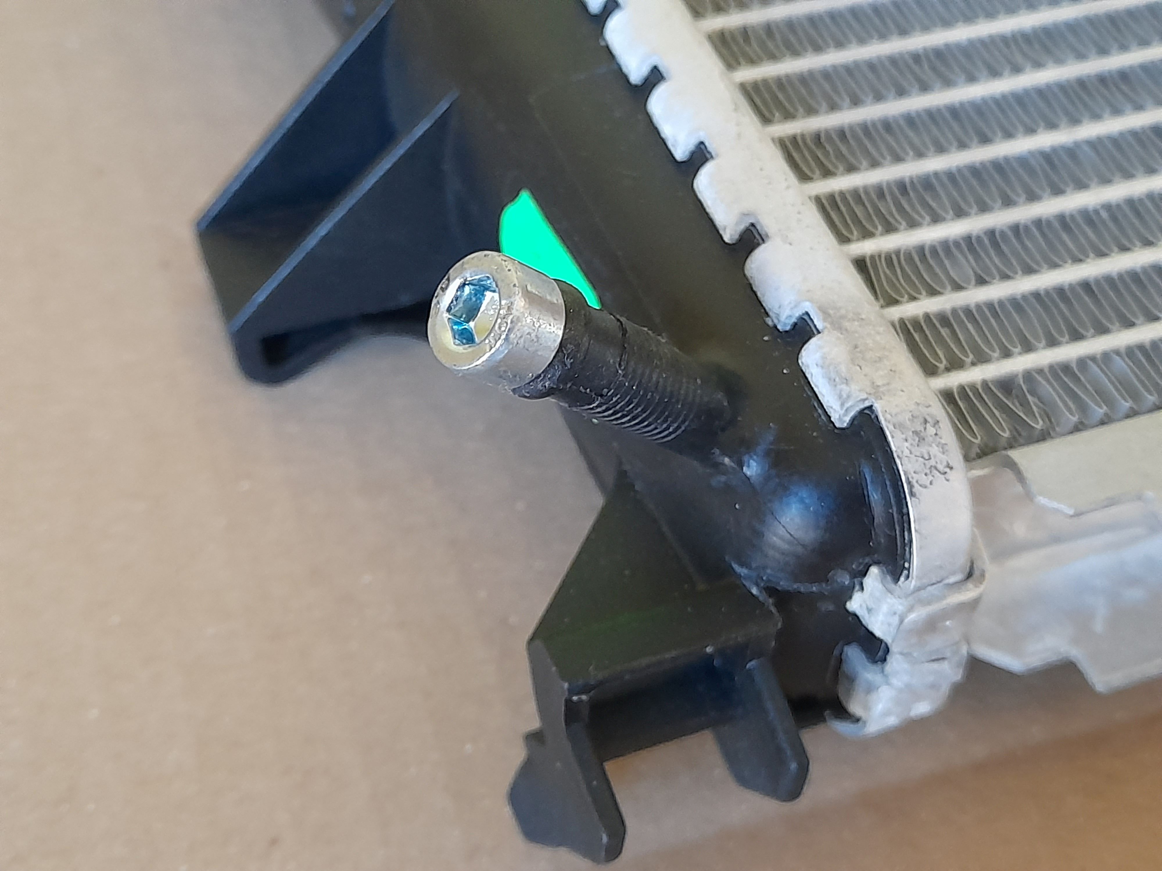

Dit geloof je niet :
De juiste radiator (dus met alle koppelingen, tuutjes en bellen op de juiste plaats) stond gewoon op mij te wachten bij de dichtsbijzijnde radiatorhandel !!
Na overleg met kameraden, bezoek aan de bouwmarkt (om het juiste koppelstuk uit te zoeken), toch maar even doorgereden naar de radiatorboer om zijn raad te vragen. Bleek de juiste radiator gewoon op het schap te staan - wel na enig zoekwerk want ze hadden hem onder Xantia geklasseerd.
Dus die snel gekocht. En toch weer, 1 tuutje moeten dichtmaken ; dat van het afwateringskraantje moeten openmaken en dan alles naar de Citroëngarage gebracht.

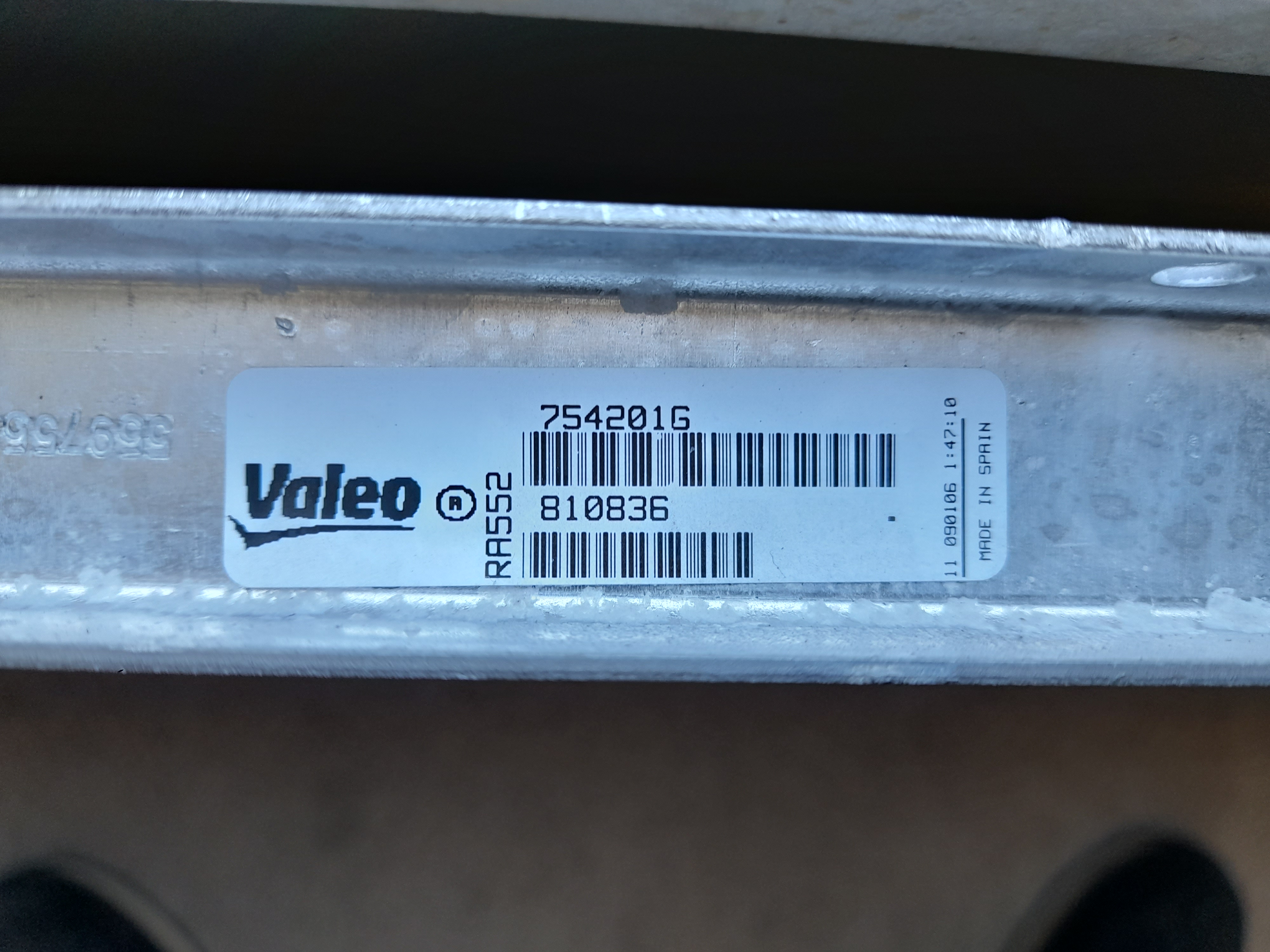

Toch vreemd wat dat ene tuutje invloed heeft op het referentienummer van Valeo :
Ref voor die zonder tuutje :
Ref voor die mét tuutje :

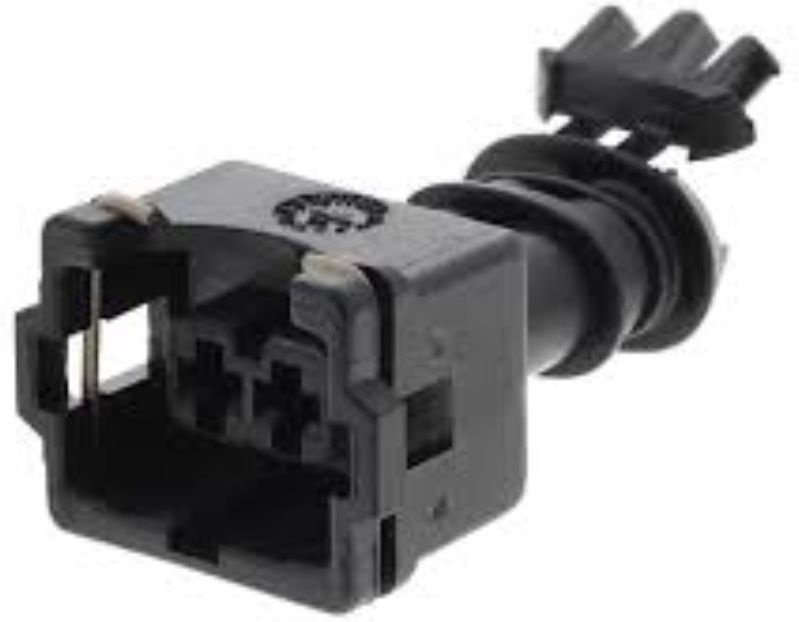

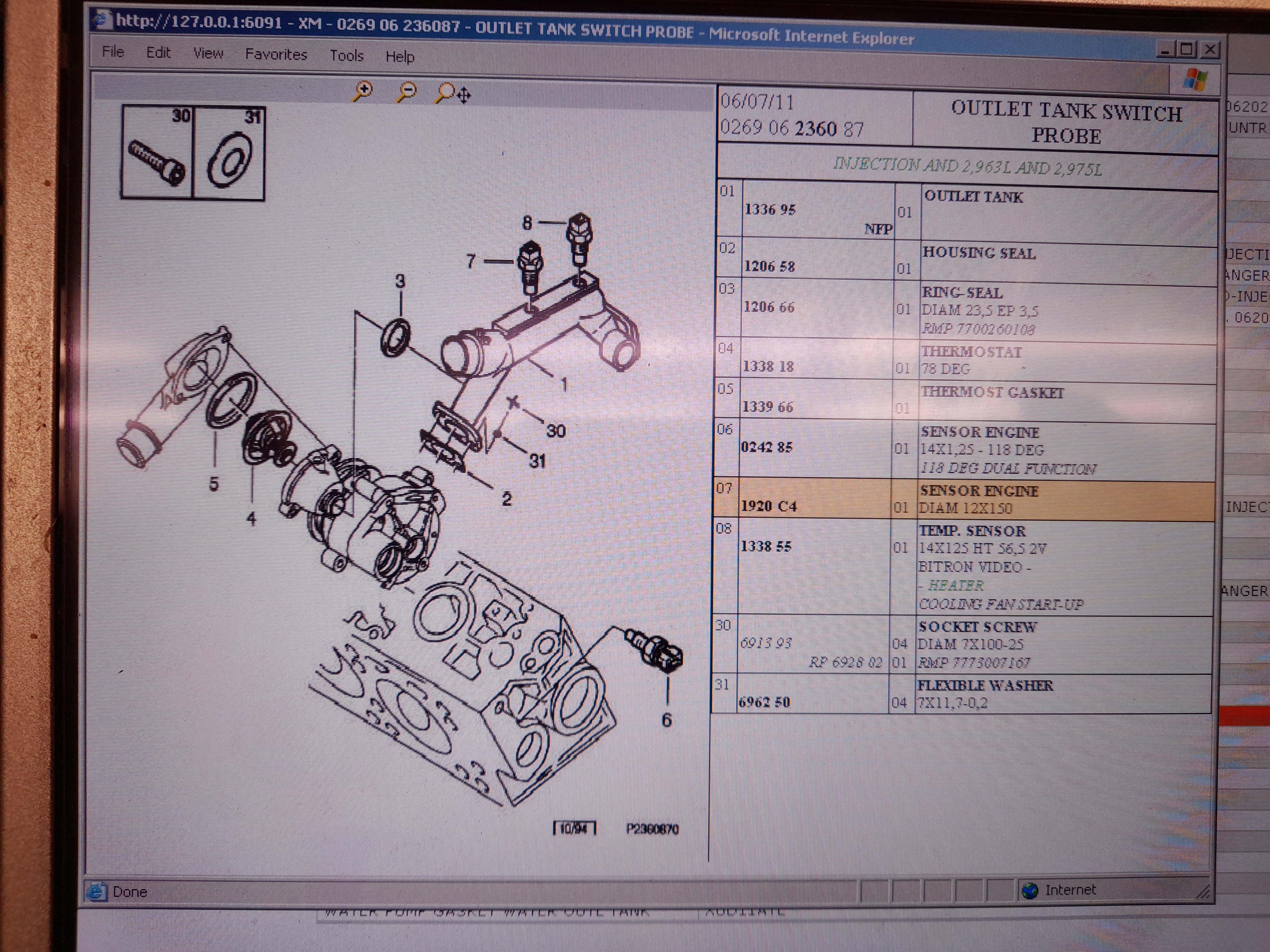

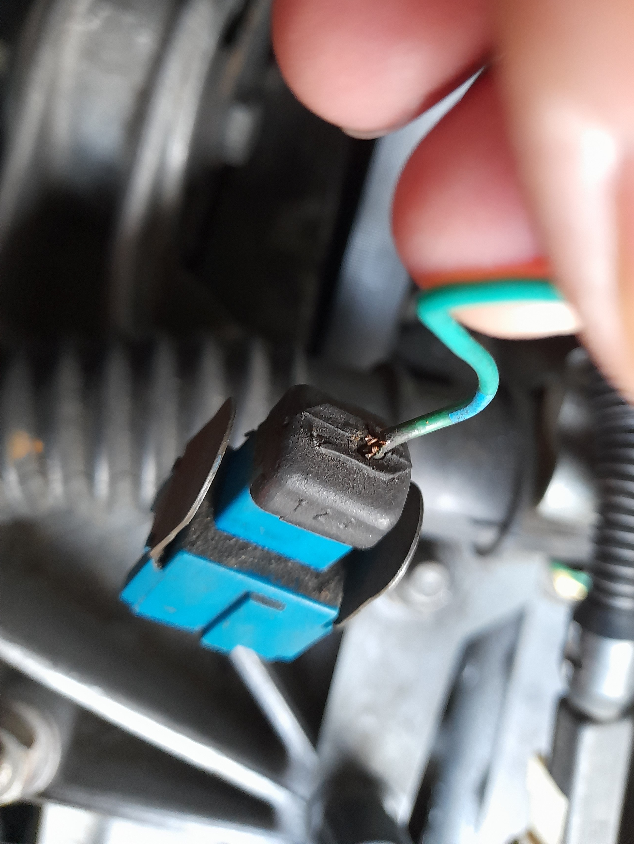

Toch nog even de stekker voor de fans gecheckt (onderdeelnr. 1338.55) :
Ik had al eens een nieuwe besteld, maar die bleek 2 contacten te hebben, terwijl de originele er slechts 1 had.
Ook passen de ribbels niet met de stekker ; dat ene draadje is zo fragiel dat het zo kan loskomen.
Kan je dat openwerken om het opnieuw te bevestigen of zijn dat soort stekkers nog te koop ?
Ik denk dat het gegoten zit, maar is deze niet compatibel met de "Junior Power Timer"-stekker (de JPT) van AMP? Tweepins female. Lijkt enorm op wat op een XM type 2 (en hele late type 1) zit. Dan zou je er gewoon een nieuwe stekker op kunnen maken.

@Feije : ik heb er wat zitten op googlen maar vind toch niets dat er op lijkt hoor.
Ik had nog 2 bedenkingen :

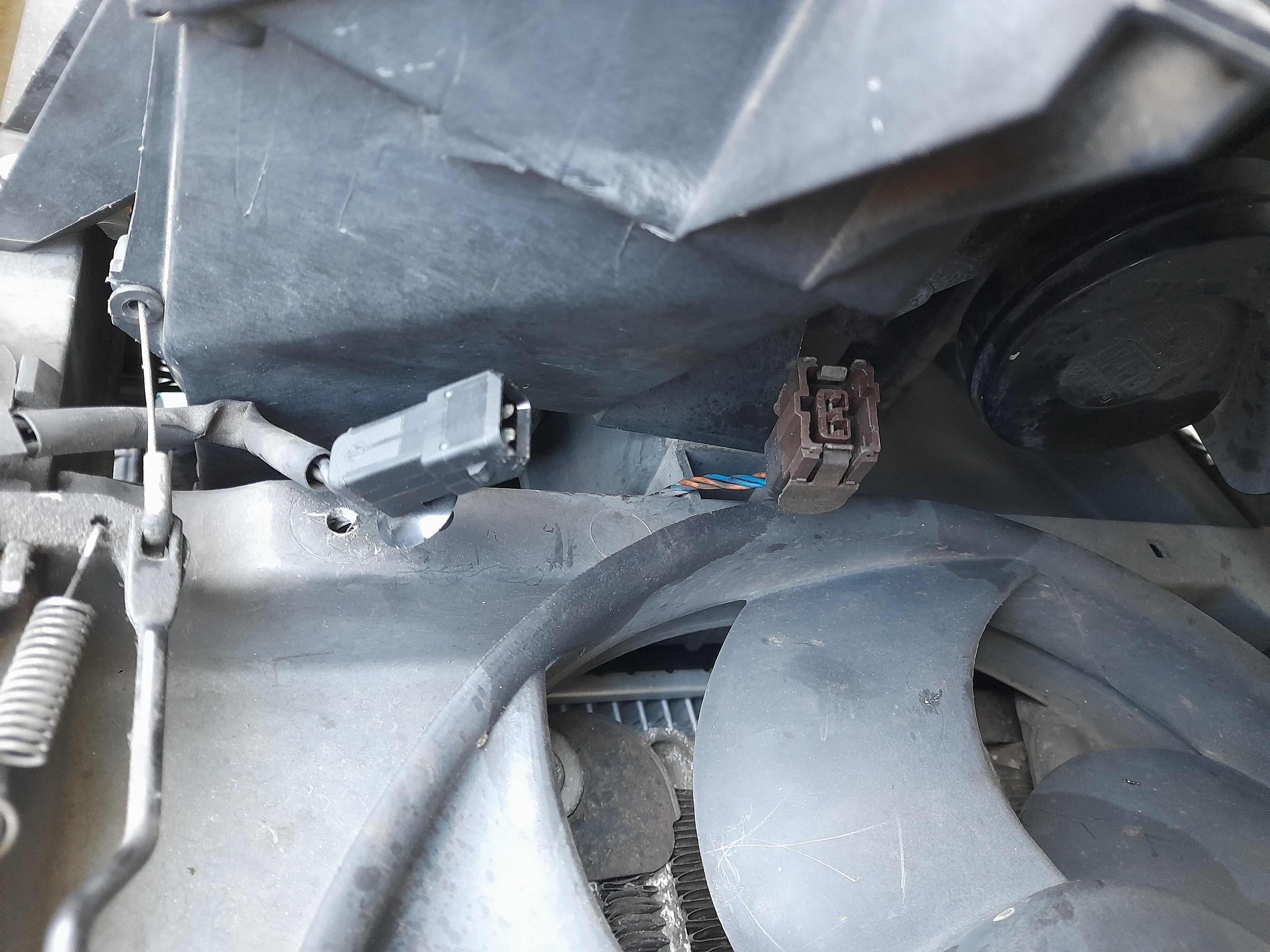

- Aangezien mijn airco toch niet werkt, heb ik de stekker uit dat ventilatortje in het dakpaneel getrokken. Het maakt alleen maar herrie, verslijt en heeft toch geen functie meer. Kan dit ervoor zorgen dat de koelventilatoren in de war zijn ?

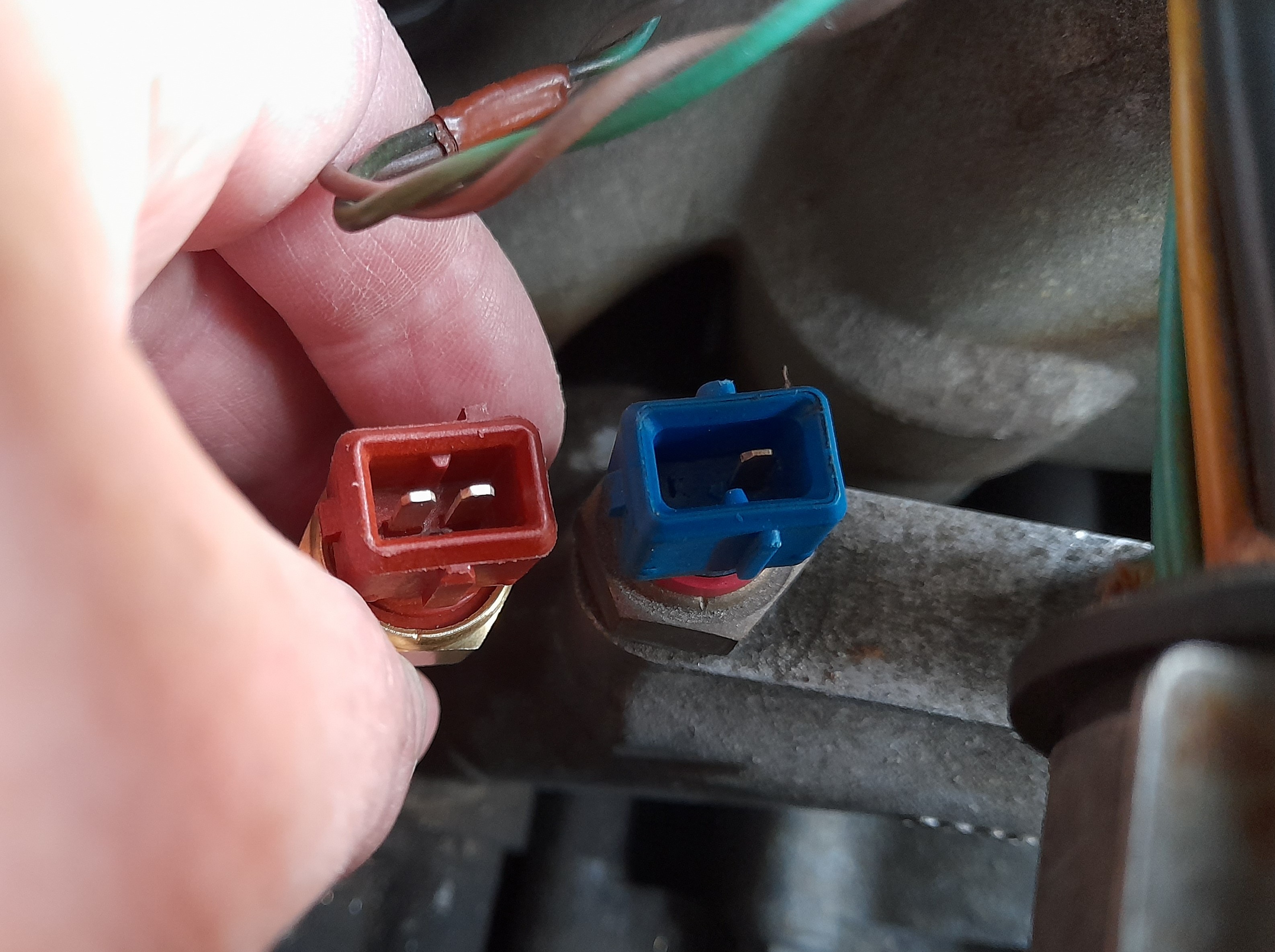

- die (bij mij) blauwe stekker op het blok heeft slechts 1 aansluiting en er gaat 1 draadje naartoe. Kan ik dan niet gewoon een stekkertje op dat draadje knijpen en zo direct verbinden ?
Ja, dat laatste kan, maar hou er dan wel rekening mee dat zomaar een stekkertje erop drukken ervoor zorgt dat 'ie geen enkele vorm van bescherming heeft. Ik ben bang dat dat gaat oxideren.
Overigens bedoelde ik ook niet dat zo'n type stekker als ik stuurde gelijk is aan wat je nu op je auto hebt zitten. Volgens mij is het meer de opvolger van die stekker, maar hij past als het goed is gewoon op je sensor. Wellicht kan iemand met een type 2 (of een wat latere 93'er) eens een foto posten van zijn stekker. Ik heb momenteel even geen Xantia's of XM's bij de hand.
EDIT: Ter verduidelijking: deze stekker zou volgens mij compatibel zijn.
Niet om heel vervelend te zijn en de pret te bederven...
Maar de blauwe sensor heeft niets met de fanregeling te maken en laat alleen de temperatuur op het dahboard zien.
Het blauwe stekkertje is te 'redden' door ff een likje kit rond dat blote stukje draad te smeren.
De bruine sensor die je hebt gekocht en wil vevangen is inderdaad van de fansturing. De locatie daarvan ga je aan de andere kant van het blok vinden. Zo'n beetje achter/onder de verdeler-kap.
Dan de temperatuur-sensor in het plafond. Die is enkel voor de ClimateControl computer om de menging van koude/warme lucht in het interieur te regelen. Wat het exacte effect is als je deze lostrekt weet ik niet, maar ik ken een gevalletje 'defect' waarbij de kachel alleen nmog maar of bloedheet of ijskoud wilde blazen.
Maar die heeft dus niets met de fanregeling van de motorkoeling te maken.
De zwarte stekker die Feije post is de correcte 'Universele'.
Door de 'halve maan' inkeping past ie op elk ander kleurtje van die 'formfactor'. Die onderste inkeping, het baantje in het midden,  zorgt er voor dat je 'm niet verkeerd om kan plaatsen.
Verder klopt wat Feije aangeeft over de fans zelf ook.
Dit is een paralellel / serie schakeling. Dus ik zou eens meten of beide fans nog dezelfde weerstand hebben, of simpelweg 12V op zo'n ding zetten. (En pas op je vingers. De randen van de bladen zijn smerig scherp heb ik ondervonden.)
NRF levert de losse motoren voor de ventilator. Dus dan moet je zelf de fanbladen overzetten. Maar die moet je eigenlijk toch wel los halen voordat je lekker zo'n motor van de front kan los schroeven.
Het nr is: NRF 47345
Zitten die fanbladen ook vast met linkse draad bij een XM? Als je dat niet weet loop je lelijk te schelden op zo'n schroefje/boutje... Of is Citroën zo geniaal geweest om een klemmetje te gebruiken?

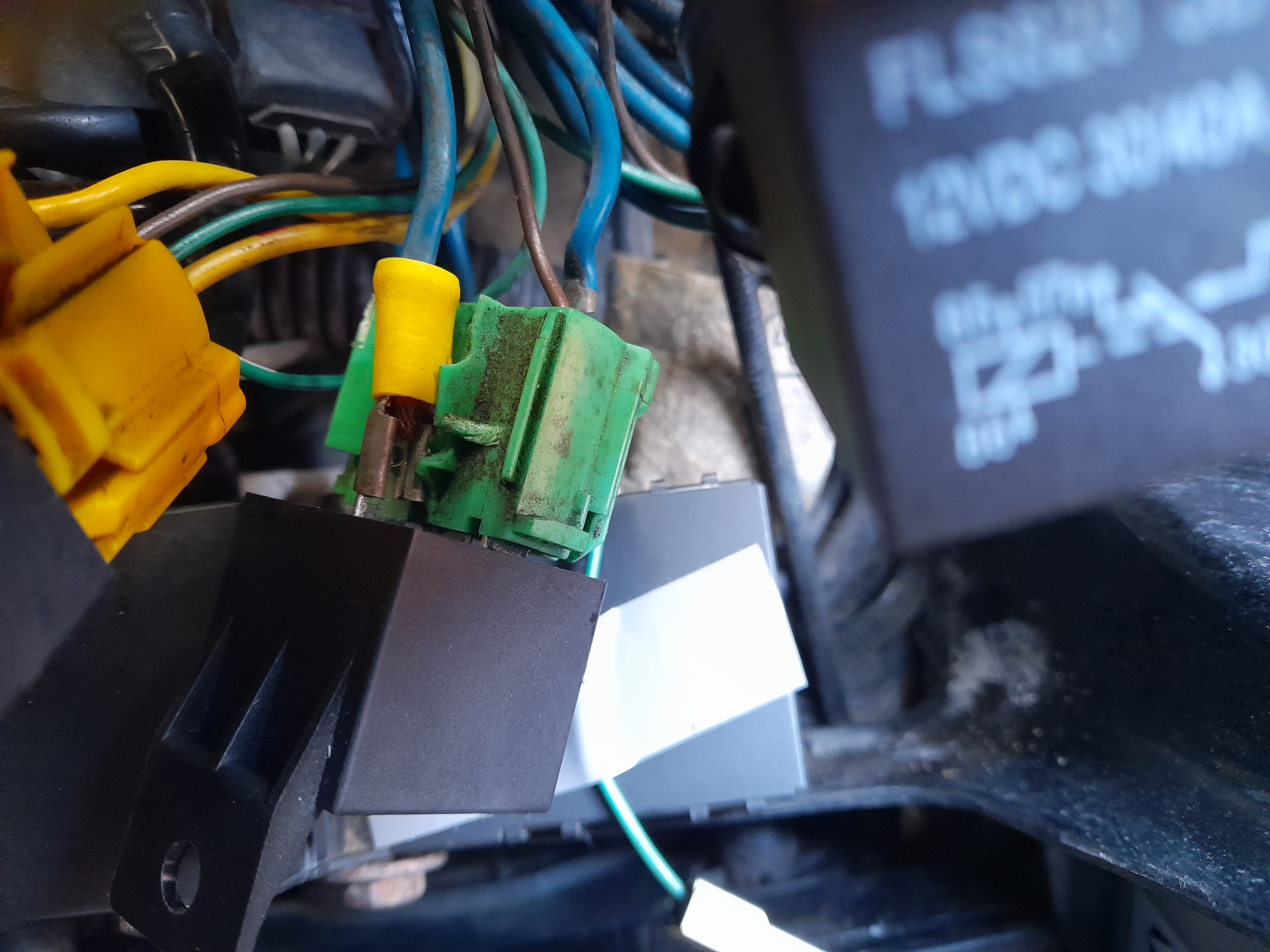

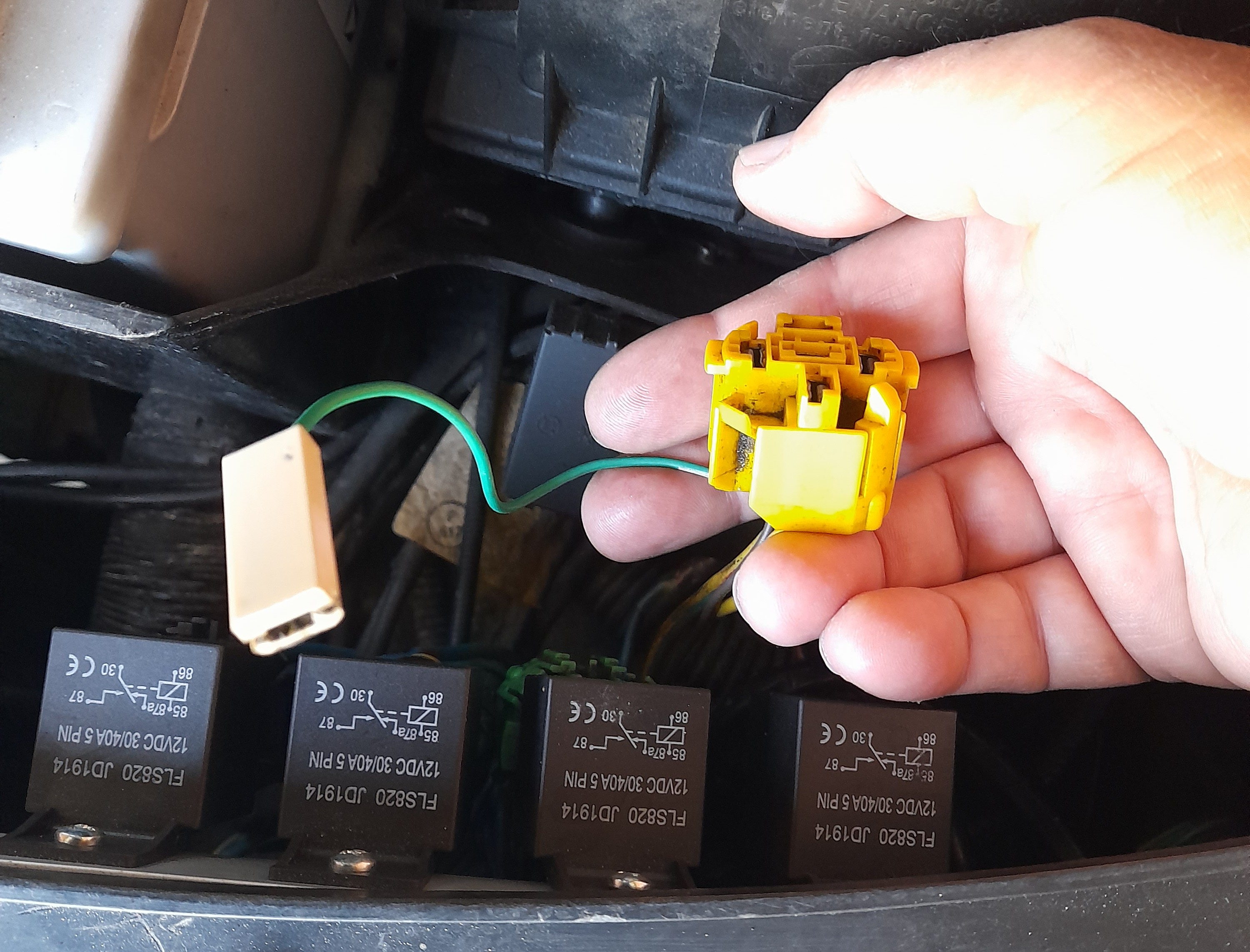

Weer eventjes een up-to-date cheeky :
@blaueboot   :  ik was in de war met dat schemaatje ; daar stond die blauwe-met-dat-iele-draadje (nr. 8) als dienende voor de fans
Maar ik heb die bruine nu wel degelijk vervangen daar rechts op het blok... zonder resultaat.
@feije  :  die fanbladen zitten inderdaad vast met linkse draad ! En ze zitten vastgeplamuurd op dat asje ! Dus ga ik er toch maar niet aan beginnen trekken. Ik wou ze er eigenlijk ook wel afhalen omdat ik merkte dat er nog heel wat troep zit achter die fans, vóór de (kapotte) condensor. Niet dat het zoveel uithaalt, maar toch. Heeft garagehouder nr. ... dus ook niet proper gemaakt, zoals gevraagd. En hij heeft eveneens de roest niet van die dwarsbalk gehaald, nu hij er toch bij kon.
En dan loop ik alweer tegen mijn technische grenzen aan (ondertussen sta ik wel psychisch ijzersterk wink), want hoe krijg ik stroom op die bovenste stekker ? ik heb geen enkele stekker die daar op past.
Gewoon 2 losse draadjes naar de + en de - ?  Ik bezit wel een multimeter, ja, ja, dus ik kan wel iets uitmeten !
Ondertussen ook de relaisvoeten nog eens bekeken ; daar is ook al wat mee gebroddeld.
En ik heb daar ook een los stekkertje slingeren waarvoor ik geen gezelschap vind. Komt dus uit een van die relaisvoeten. Curieus.

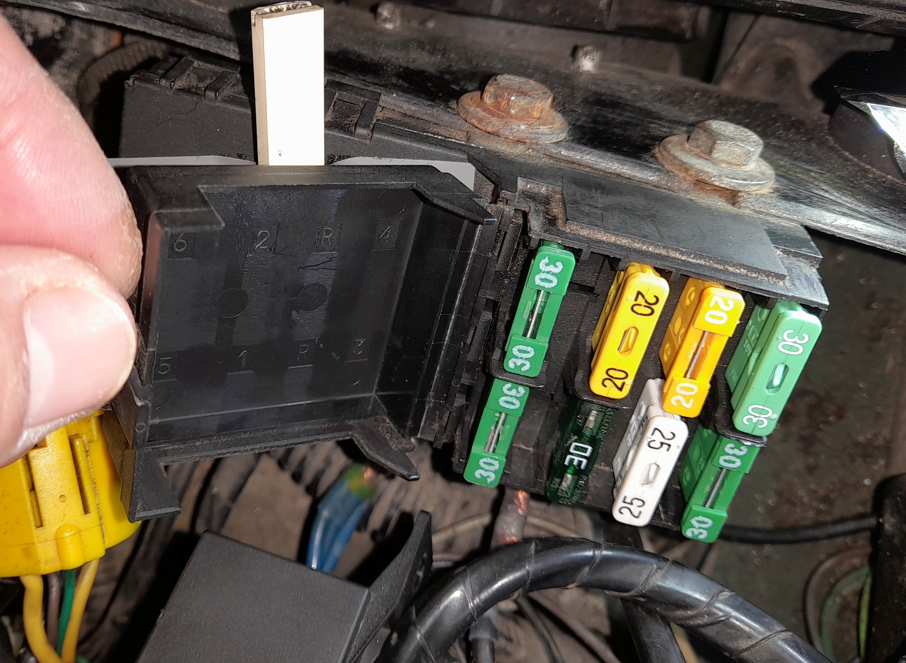

Stop de persen !   Opgelost !
De zekeringen waren blijkbaar de boosdoeners :
In dat bakje onder de motorkap zitten de zekeringen voor de fans. Er zijn 6 plaatsen, voor 2 stuks, de plaatsen zijn niet genummerd en bij mij waren er 4 plaatsen bezet.  Zekeringen OK, geen gesmolten plastic.
Heb de zekeringen er uit gehaald en het bakje volgepropt met 6 stuks van 30A . En dan met de moed der wanhoop nog maar eens toertje gedaan.
Joepie ! Temp. komt niet boven de +/- 92°C, rechter fan draait vrolijk mee.
Wat een gedoe voor zoiets onnozel. Bedankt voor al het meedenken aleszins. Ik val jullie niet meer lastig en probeer in de toekomst iets leuks te posten, beloofd !
Gruwelijk...,  Zo iets onverwachts...
Maar nu zit overal 30A in gepropt? Da's ook niet best.
De nummering staat in het dekseltje als je 't openklapt. En dan is de nummering van de zekeringen precies zoals je in het dekseltje leest. Dus geen spiegelbeeld of andere fratsen. En da's maar goed ook, want uit m'n hoofd is de nummering iets van:
3 - 1 - reserve - 5
4 - 2 - reserve - 6
Echt.., daar zijn een paar flessen wijn doorheen gegaan op de ontwerp-afdeling alvorens iemand dat mocht opschrijven.
Maar in ieder geval fijn dat het weer werkt.

Hoe oud is deze XM? Bij nieuwere modellen zitten er 2 grote 40A zekeringen net naast de kleine zekeringkast
Iets van 1991. (Heb 'm al bij het magazijn gezien. ;) )
De correcte layout van het zekeringenkastje in de motorruimte. Zoals je er op kijkt als je er voor de wagen staat.
* neemt een slok wijn*
F6 - F2 - R - F4
F5 - F1 - R - F3
F1 = 30A (ABS)
F2 = 20A/30A (Ongebruikt)
F3 = 30A/40A (R. Ventilator (hoge snelheid))
F4 = 30A/40A (L. + R. Ventilator (lage snelheid) óf Linker Ventilator (hoge snelheid)) (ik denk dat de tweede optie van toepassing is als de rechter ventilator niet aanwezig is. Zoals op simpele 2.0L blokken zonder airco)
F5 = 30A (Airconditioning)
F6 = 30A (EGR.)
Ik zou zelf dan voor de fans de 30A blijven gebruiken. Liever dat die zekering doorgaat dan dat er 40A over die kast mag lopen.
Beter gezegd. Je kan eigenlijk alles laten zoals het is. Maar je weet nu wel welke van de 6 er als reserve te gebruiken zijn. xD

Ik heb de zekeringen op deze manier erin gestoken en inderdaad, het schema staat op de binnenzijde - niet eerder gezien ; ik werk in een garagebox zonder electriciteit (maar met een arsenaal aan heroplaadbare ledlampen) zodat sommige details me wel eens ontgaan.
Het blijft toch gek dat zekeringen die er onbeschadigd uitzien de oorzaak waren. Uiteindelijk heb ik ze er gewoon eens uitgenomen en ad random met wat andere er terug ingestoken.
Cruise Controle heb ik wel, maar werkt niet - zie berichtje #22 waarom - en mijn airco evenmin (kapotte condensor) dus dat is nu even mijn zorg niet.
Ik ben al blij dat mijn koeling- en electriciteitsproblemen lijken opgelost, dus ga ik de volgende weken eens volop genieten van wat uitstapjes !
