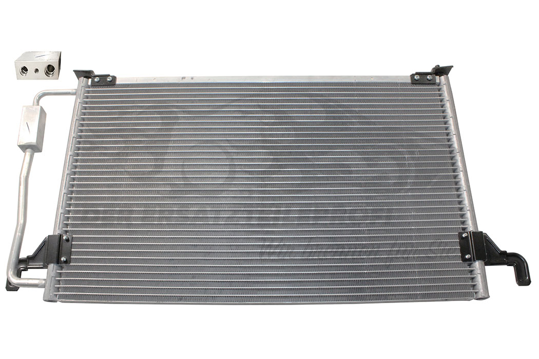

Nadat ik de voorbije weken wat had kunnen bijklussen, toch maar van mijn hart een steen gemaakt en beslist om de airco te laten repareren.
De condensor was overleden, dat wist ik, maar hoe zat het de overige onderdelen ? Toch maar de gok gewaagd en bij Jan van Gompel een tweedehands exemplaar gekocht. Zo'n 25 km bij me vandaan een garage gevonden die én al 60 jaar in Citroëns doet, én airco rapareert, en daar dus een afspraak mee gemaakt.
Tijdens de werkzaamheden bleek de retourleiding niet zo fris meer. Dan maar een retourtje Eindhoven (200 km) om een nieuw exemplaar op te halen. Ook werd me aangeraden om gelijk een nieuwe droger te bestellen. Op Autodoc bleek er slechts 1 model te bestaan dat op elke XM zou passen. Niet dus. De aansluiting naar deze slang is te klein. Dus maar retour gestuurd en de oude droger laten zitten.
Maar nu doet die airco het voortreffelijk. Wat een plezier om er nu mee rond te cruisen !
Dat verbaast me niks, want Citroëns onderdelencatalogus is bij een type 1 nog niet zo duidelijk. In je XM zit nog een R12-systeem dat al vóór de overgang naar een type 2 is afgeschaft. Er zullen best wat onderdelen verschillen. Wat voor condensor heb je er nu in zitten? De bovenste of de onderste? Ze kunnen trouwens ook best helemaal zwart zijn, dat maakt voor het type condensor niet uit.
Daar ben je vast blij mee! Misschien is die ombouw ook wel een verklaring voor waarom de droger niet paste. Het is natuurlijk niet gezegd dat ze allemaal standaard onderdelen van een latere XM hebben gebruikt. Ik heb even in servicebox gekeken, maar volgens mij horen ze allemaal wel dezelfde droger te hebben met onderdeelnr 6453.Z0 .
Dat tweede type is inderdaad van de R134a-systemen. Bij mijn weten is dat type nieuw ook nog wel goed te vinden. De R12-condensor is een flinke uitdaging.
<p>Daar ben je vast blij mee! Misschien is die ombouw ook wel een verklaring voor waarom de droger niet paste. Het is natuurlijk niet gezegd dat ze allemaal standaard onderdelen van een latere XM hebben gebruikt. Ik heb even in servicebox gekeken, maar volgens mij horen ze allemaal wel dezelfde droger te hebben met onderdeelnr 6453.Z0 . </p>
<p>Dat tweede type is inderdaad van de R134a-systemen. Bij mijn weten is dat type nieuw ook nog wel goed te vinden. De R12-condensor is een flinke uitdaging. </p>
Die R12 condensor werkt ook niet zo lekker met R134a.

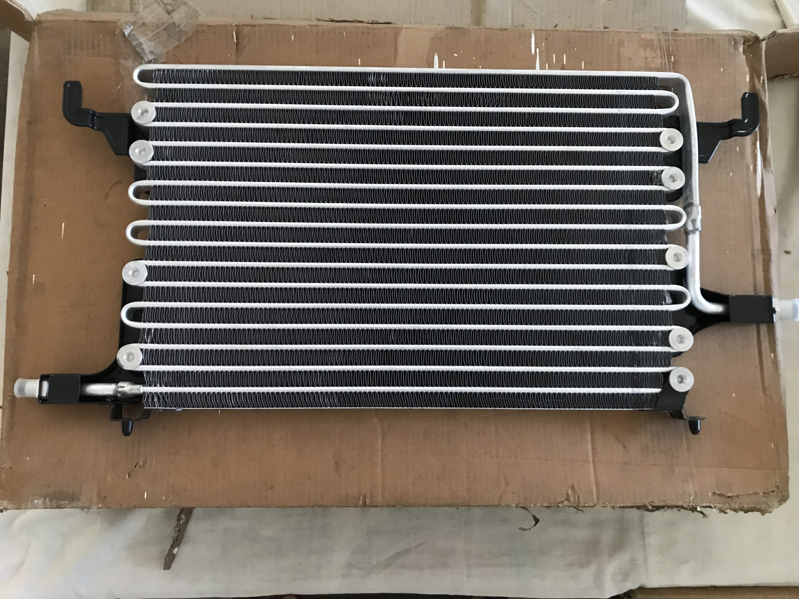

Mijn type 1 was blijkbaar al omgebouwd naar R134a ! Het is het model condensor op de 2e foto dat er nu bij me in zit.
Ik heb op mijn 2.5TD '99 de 2e zitten

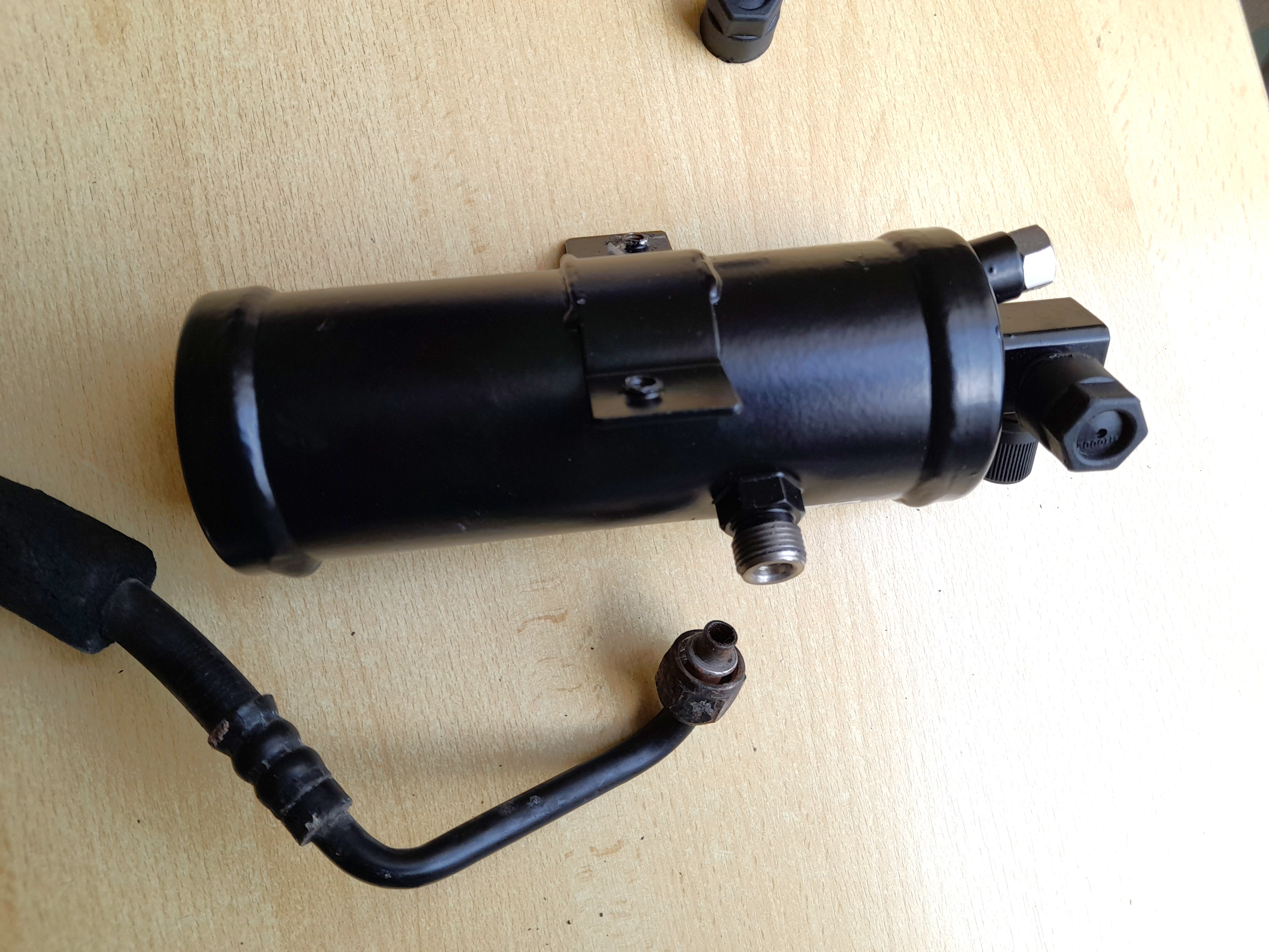

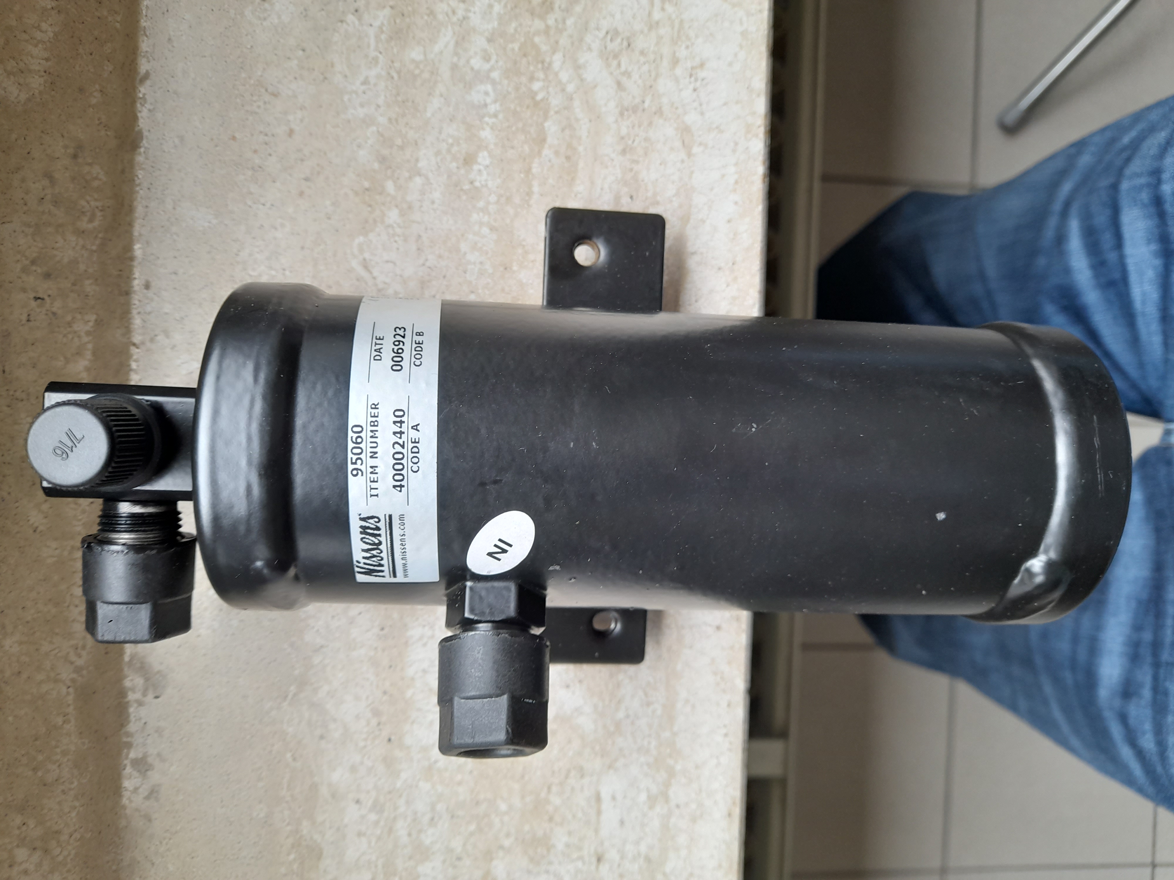

Was jouw filter/droger van NRF?
Want die heb ik laatst ook proberen te plaatsen en toen pastte de dunste leiding niet. Zowel op een Xm uit '93 als een uit 2000. Ik ging uit van een productiefout bij dat enkele exemplaar aangezien het OEMnr wel klopt.
Die nieuwe droger was een Nissens. Met onderdeelnr. 6453.Z0 (volgens Autodoc), die inderdaad op alle XM's zou moeten passen.
De 2 aansluitingen hadden dezelfde diameter, waardoor de onderste slang niet paste :
<p>Hetzelfde dus als bij mijn NRF.</p>
<p>Die van AVA cooling heb ik er deze keer passend opgezet. Wat er voot geplaatst was weet ik niet meer zo snel. Zou ik even de onderhoudshistorie in moeten duiken. Maar zou zomaar ook een AVA geweest kunnen zijn.</p>

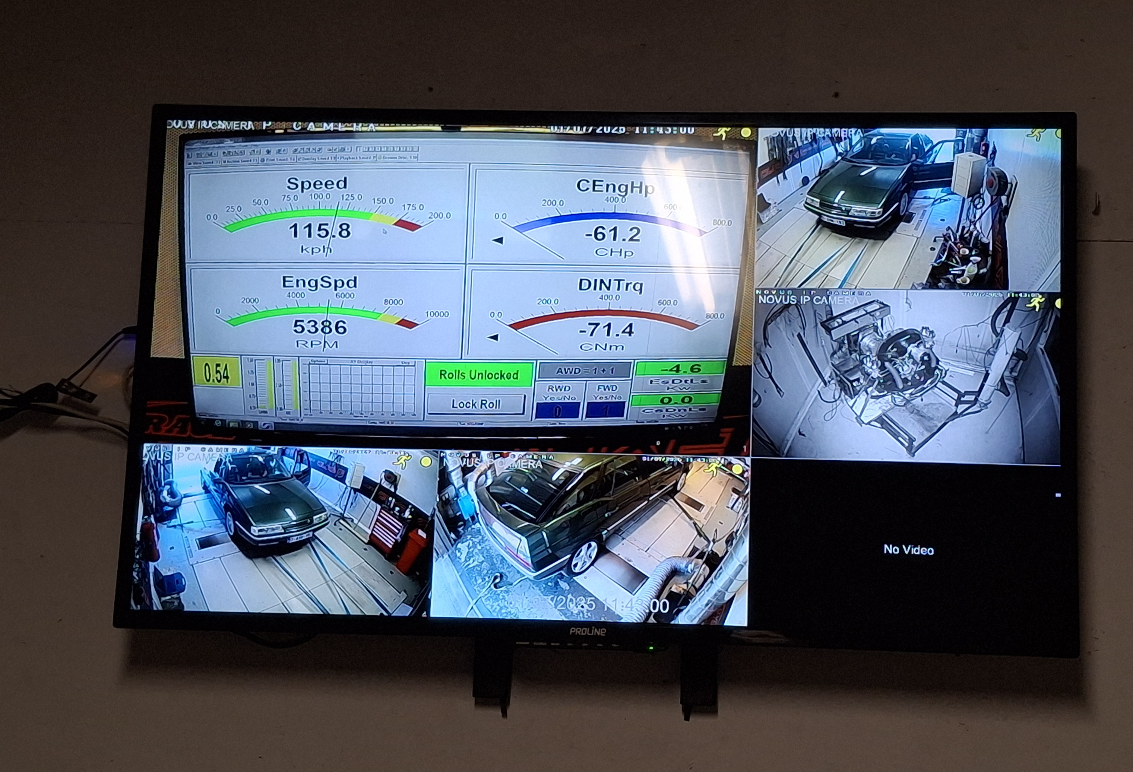

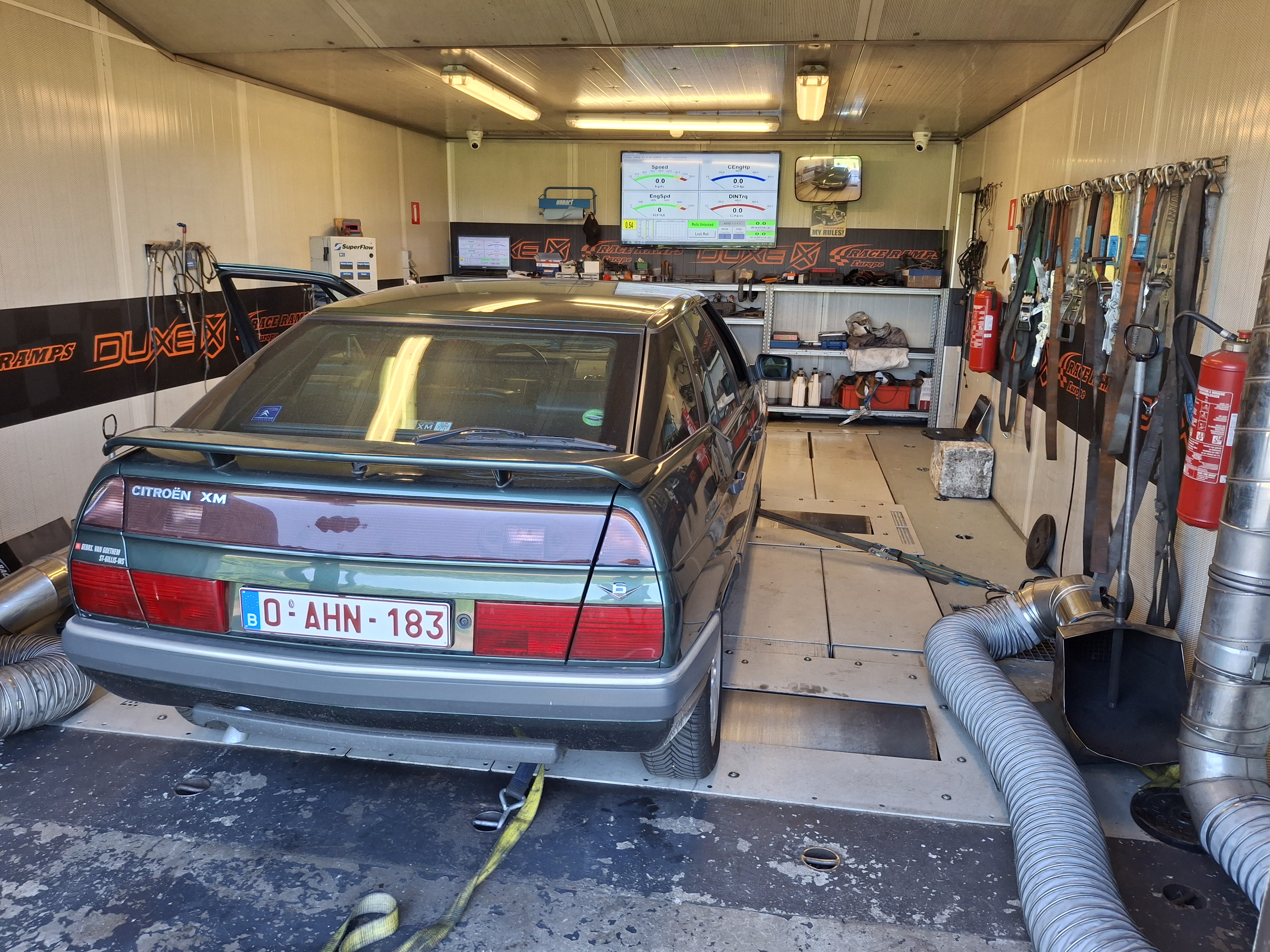

Ik was toch wel eens benieuwd hoeveel vermogen die oude motor van me na 282.000 km nog over had, dus heb ik hem op de rollenbank laten zetten.
Van de 167 oorspronkelijke paardjes zijn er nog 160 over, en het koppel van 235 Nm is nu naar 225 gezakt.
Ik vind dit toch wel aanvaardbare waarden. Jullie ook ?
Meteen naar de sloop er mee...
Nee, maar serieus.
Voor bijna drie ton kan je daar toch niet over klagen. Dat is niet eens merkbaar op de openbare weg.
Misschien zelf toch ook eens gaan doen voor de leuk. Heel veel kost het geloof ik ook weer niet toch?

Zou het kunnen dat die 4,5% verlies die ik heb (zowel in vermogen als in koppel) te wijten is aan een niet-optimale afstelling ? Bougies, onsteking...is allemaal vernieuwd, maar de injectoren bv. heb ik wel gereinigd, ultrasoon en dan met zo'n opstelling met een 2e batterij en remmenreiniger, maar dat is natuurlijk niet hetzelfde als ze professioneel laten reingen of vervangen.
Overigens vertelde die testbankman me dat over het algemeen de Europese merken steeds het maximaal te verkrijgen vermogen opgeven (dus in optimale omstandigheden), dat dan weer in de praktijk niet gehaald wordt.
De Japanners daarentegen zouden dit dan weer omkeren en steeds de ondergrens opgeven, waardoor je op een testbank zo'n 5% meer zou meten.
Dat is eventueel mogelijk.
Van bijvoorbeeld K&N vervangings-luchtfilters heb ik onafhankelijke testbank filmpjes gezien dat ze een paar PK extra geven ten opzichte van een nieuwe OEM.
Allemaal niks bijzonders en je voelt er niets van, maar die kleine dingen kúnnen een verschil maken. Maar of 't de centen waard zijn?

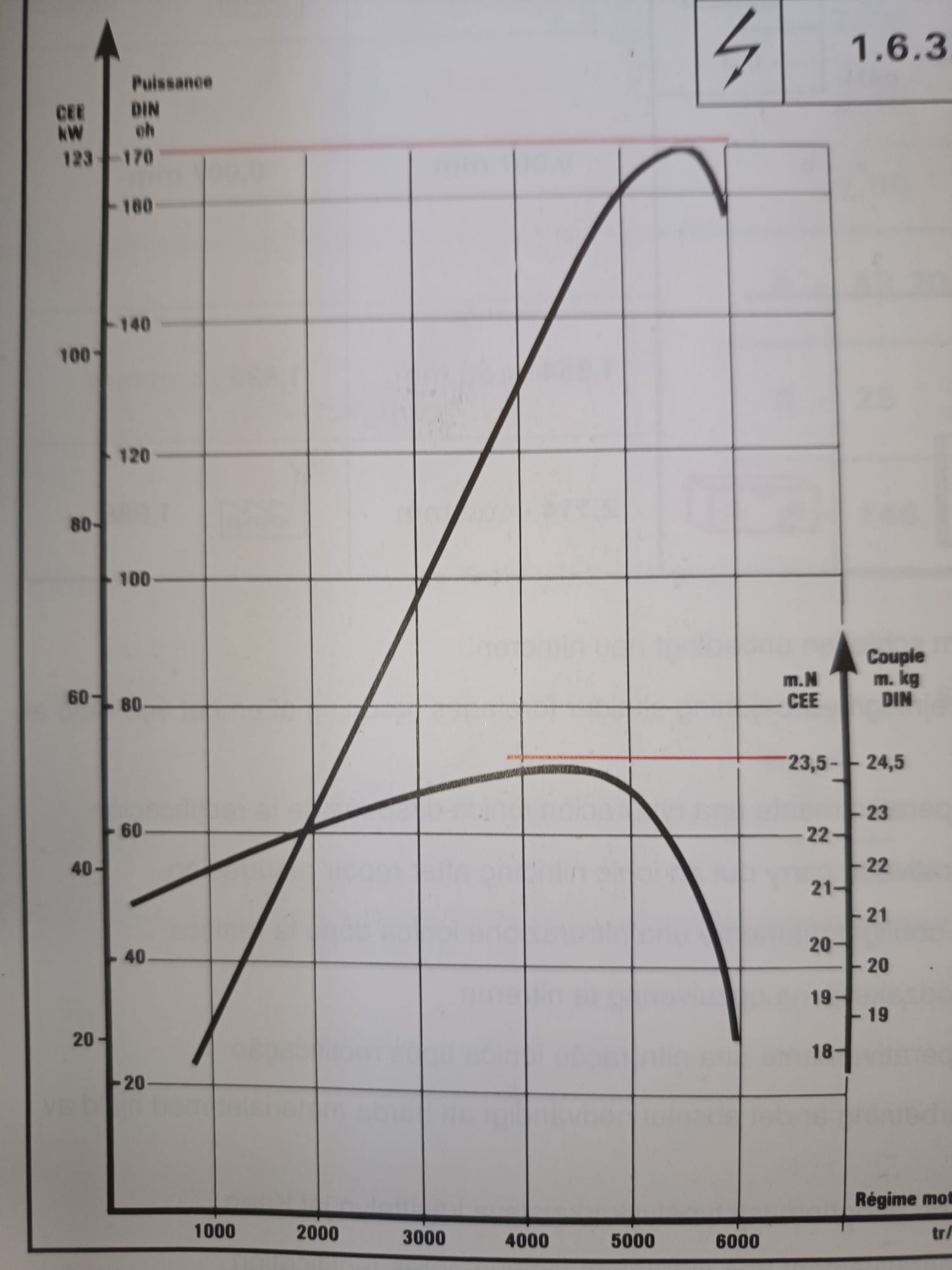

Nog even voor de verwarring,
Rechtstreeks uit de werkplaatsboeken de vermogengrafiek voor de SFZ (ZPJ12v 1e type)
170pk / 240Nm
Je wordt er toch geen moment wijzer van... xD

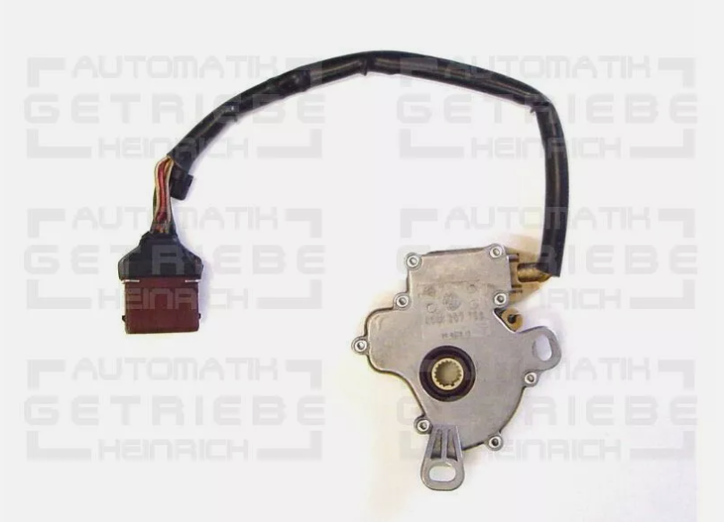

Zoals ik in aflevering #22 reeds had verteld zou die module op de versnellingsbak de oorzaak zijn van het niet-werken van achteruitrijlichten, cruise-control... (dixit mijn monteur nr. 2). Na lang zoeken heb ik zo een onderdeel gevonden in Duitsland. De preciese benaming heb ik niet gevonden maar het ziet er zo uit :
Ik heb die door (ondertussen) monteur nr. 4 laten monteren, maar toen die man er aan begon belde die me om te zeggen dat de oorzaak van het niet-werken van de achteruitrijlichten een defekt stekkertje onder het LHM-vat was ! Ik heb dat -dure - onderdeel retour Duitsland gestuurd en ondertussen gelukkig mijn geld al teruggekregen
. Dat die cruise-control en boordcomputer niet werken vind ik minder erg.

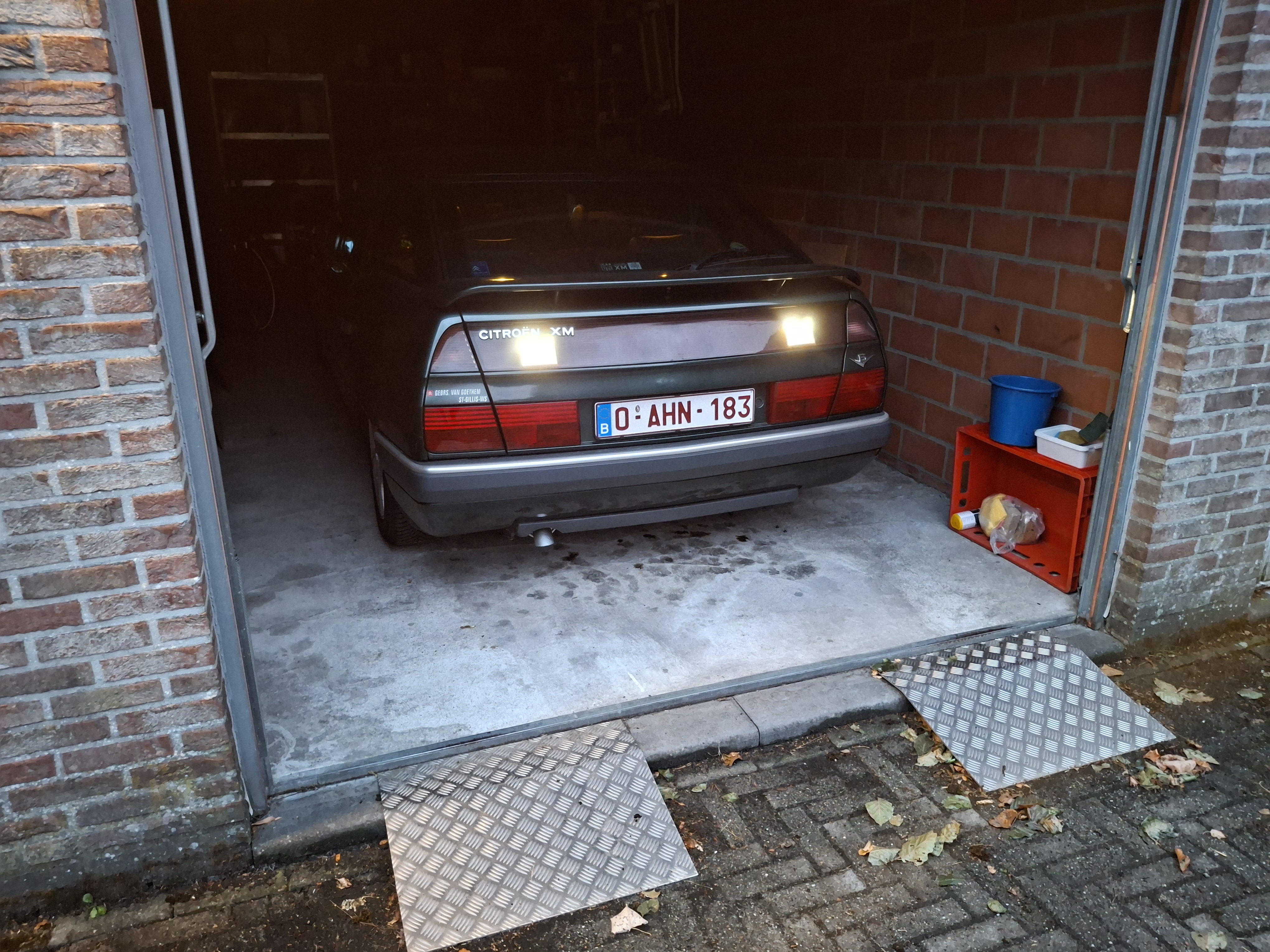

En er dan gelijk maar led-lampjes ingestoken

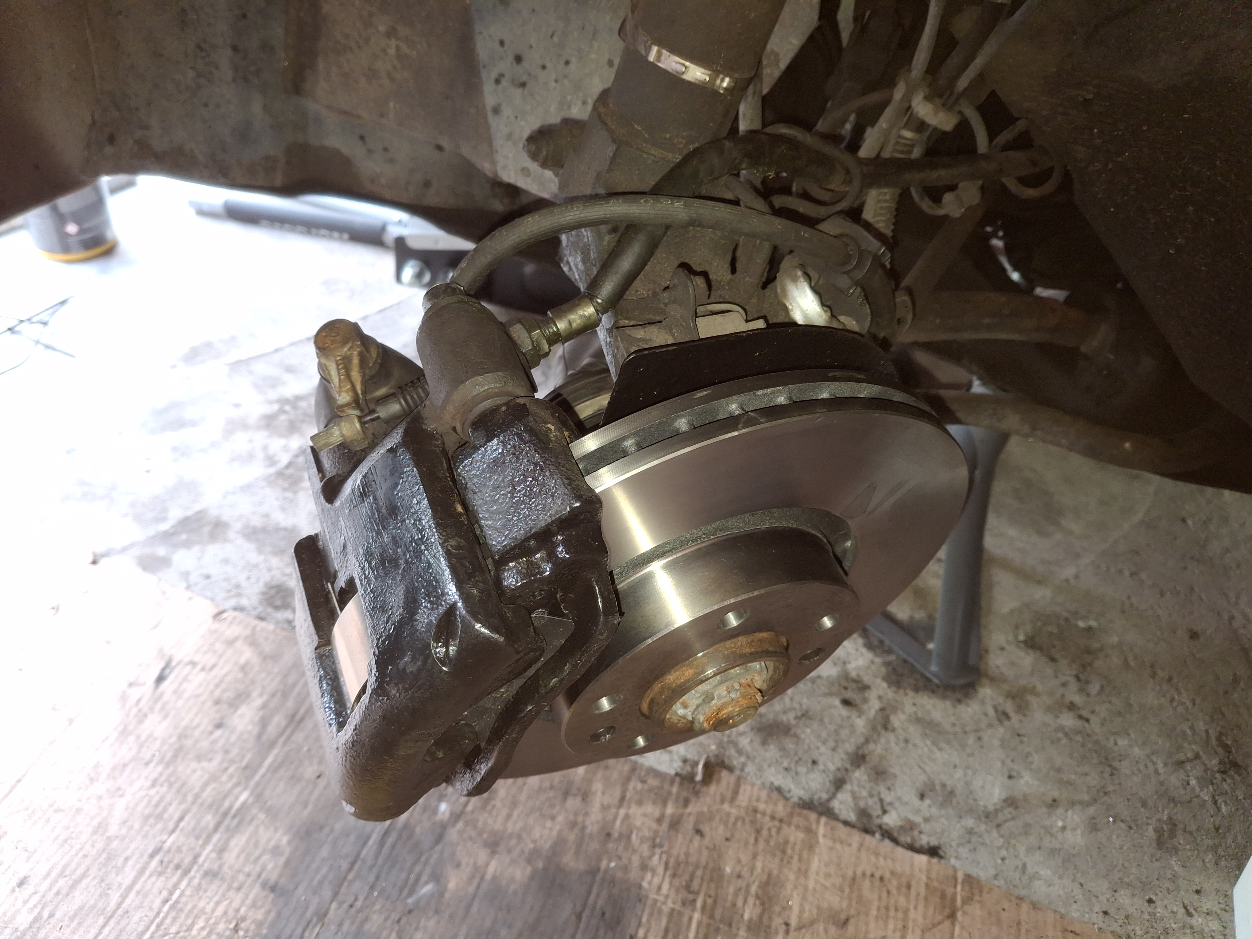

En dan heb ik ook nog de voorste schijven en blokken vervangen.
De oude schijven hadden duidelijk meer dan 10% slijtage. Na montage bleef ik een slepend geluid horen, had ik die afdekplaatjes toch wel links-rechts omgewisseld. Maar ik heb alweer wat bijgeleerd !
