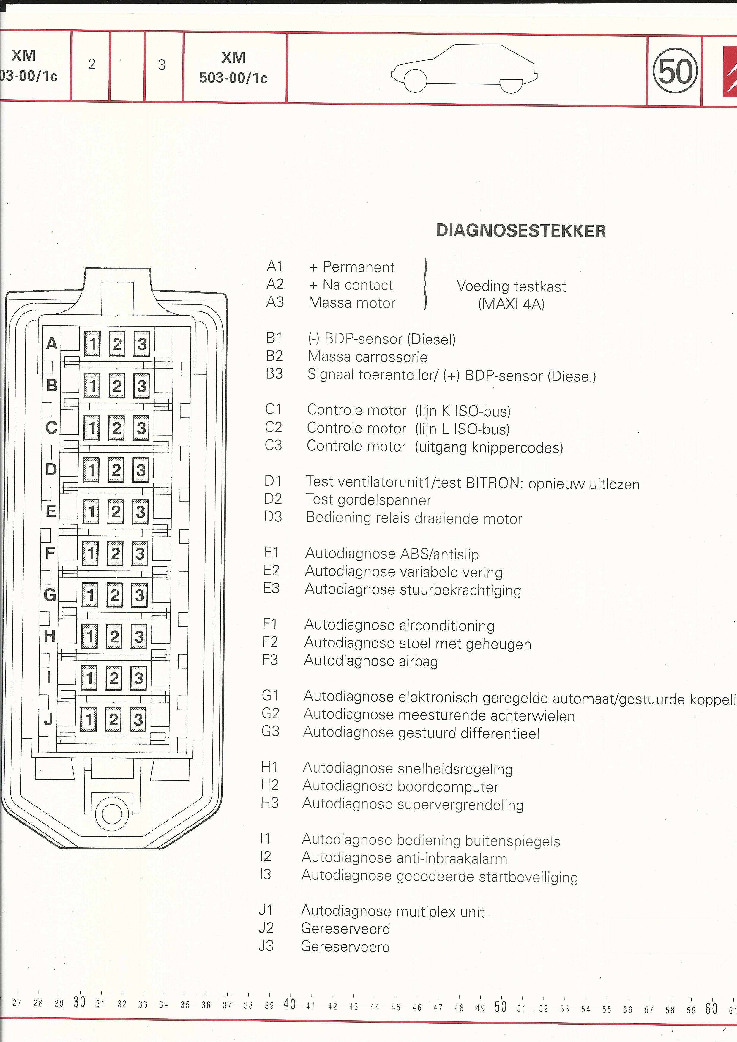

Ik begrijp er geen jota meer van, ook al wordt er een 30 pin bruine stekker  op het internet  aangeboden, blijk dat niet alle pennen zij bezet als je goed naar de foto's kijkt. volgens mij word er flink gerommeld met de pen bezetting en is ook niet iedere LEXIA het zelfde.
Als ik naar de pen bezetting in mijn XM kijk blijk dat daar meer pennen aanwezig zijn dan er op zo een 30 pin stekker, contact kunnen maken om dat daar gewoon niks zit.
Wat is er nou werkelijk nodig om de Citroen uit te lezen zodat je kan zien dat je niet de verkeerde spullen binnen krijg en de rotzooi op tijd kan terug sturen wat al moeilijk gaat met spullen uit het buitenland
Zeg  ETHUIJS dat adres
http://www.aliexpress.com/item/Lexia-3-PP2000-30-Pin-Cable-for-Citroen-Diagnostic-Tool-Round-Interface/32637478414.html
is ogenschijnlijk in Engeland maar de zooi komt ui China  kost waarschijnlijk nog een extra import belasting en verzendkosten van DHL voor het afhandelen.

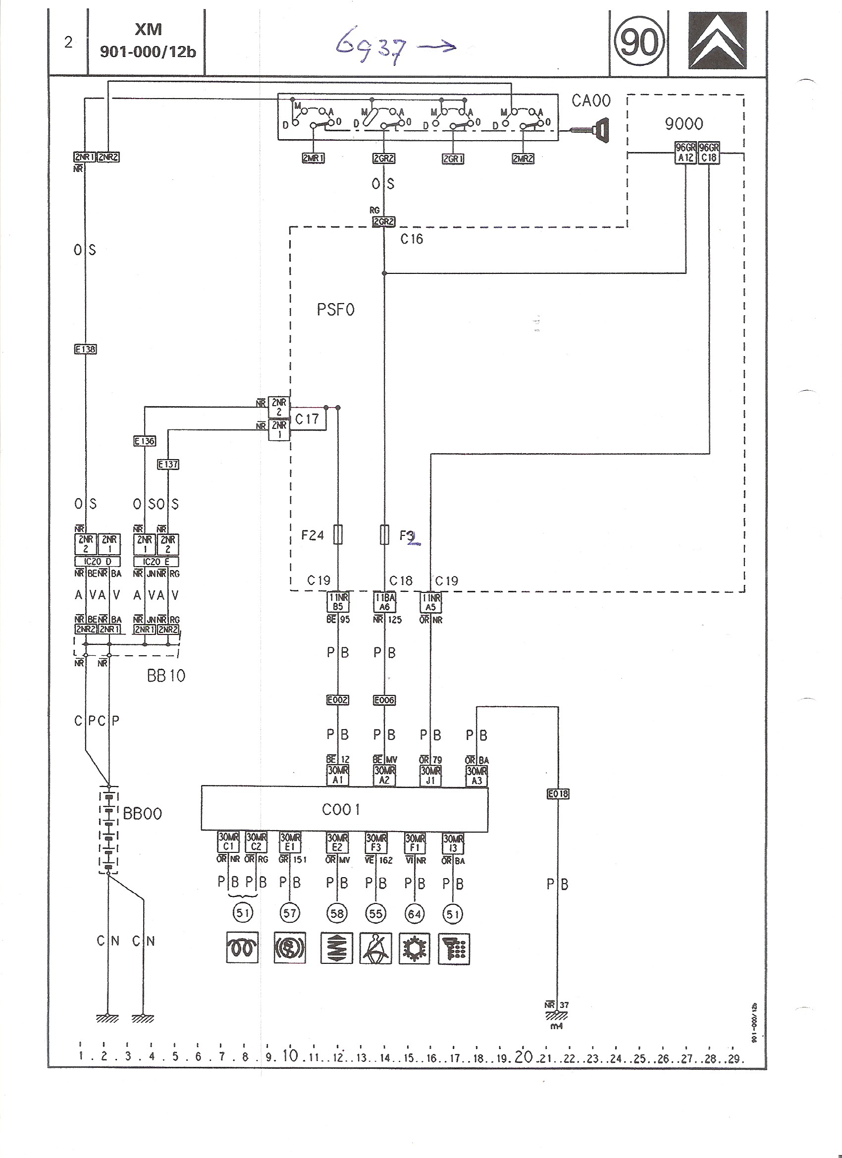

Even een copy van de pinaansluiting voor de bruine stekker het blijk dat niet alles word gebruikt het schema is voor de laatste modellen vanaf
nummer 6937 op het eerste blad heb ik het aantal pennen welke bij mij aanwezig zijn, aangedikt voor een XM V24 1999

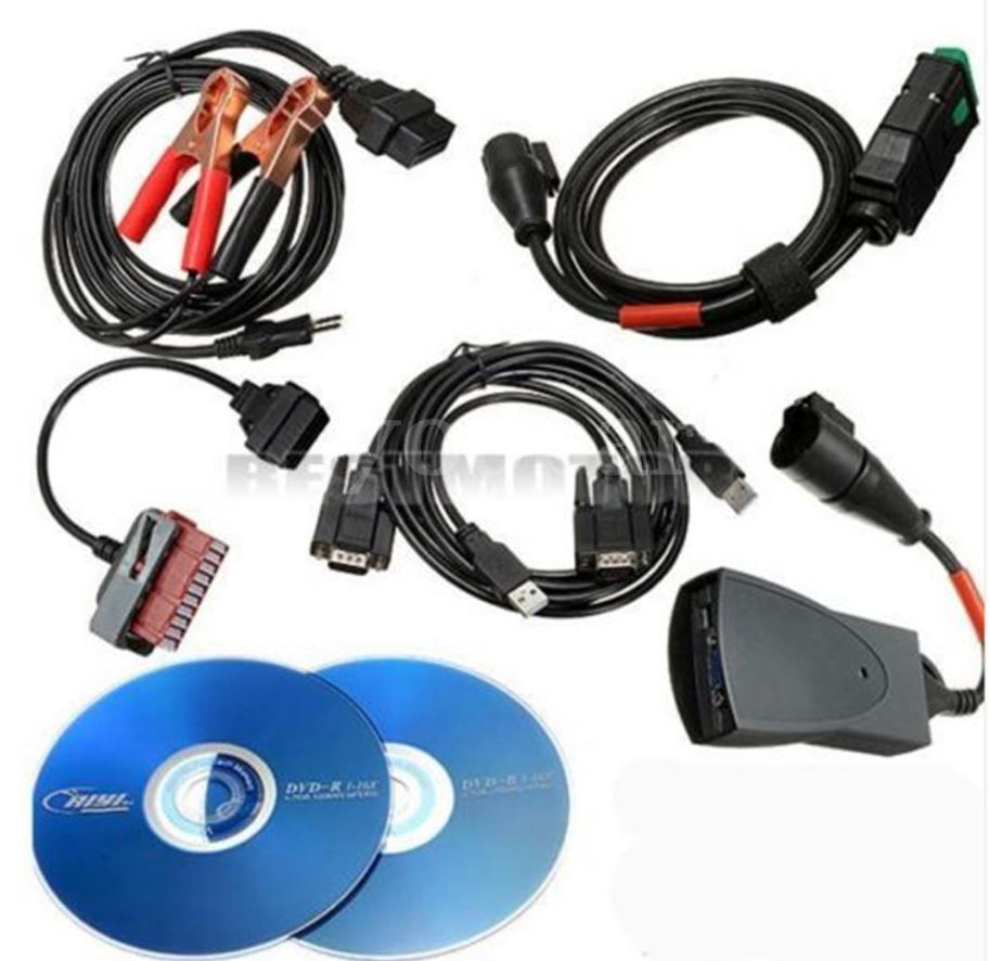

De leverancier van Aliexpress.com met link in eerder bericht heeft geen voorraad meer. Ik heb de 30 pins nu hier besteld:
https://www.aliexpress.com/item/Lexia-3-30-PIN-old-cable-for-leixa-Citroen-Diagnostic-Tool/1278887478.html?spm=2114.01010208.3.319.kYJfdA&ws_ab_test=searchweb201556_10,searchweb201602_5_10057_10056_10065_10037_10055_10054_301_10059_10058_10032_10017_107_10060_10061_10052_414_10062_10053_10050_10051,searchweb201603_2&btsid=824cea95-b211-47c0-9da5-a5a156c043d2
En bij een andere een losse stekker 16 pins die je zelf in elkaar kan zetten. Link:
http://www.aliexpress.com/item/Universal-16-Pin-OBD-2-II-Diagnostic-Tool-Female-Terminal-Connector-Plug-Shell/32584787186.html?spm=2114.13010208.99999999.261.bsa42z
Voor orders onder de € 22,= betaal je geen invoerrechten en als je China post gebruikt duurt t wel lang maar krijg je geen douane handelingskosten zoals bij DHL of Fedex enz. volgens fora. We zullen zien.
Dus beter een paar kleine zendingen dan een boven de €22,=
Met vriendelijke groet, Edwin
Wat heb je aan een 30 pins bruine stekker als het verloop naar de groene maar 16 pennen bevat.
de ronde mail aan de LEXIA 20 stuks.  Wat word er gecombineerd om alles uit te lezen ? bij mij is voor de pennen      B 1.2.3 (diesel motor)            geen aansluiting  een volledig schema zou wel eens uitkomst kunnen bieden.
Met het DIAGBOX programma zijn ook de nieuwere type Citroën en Peugeot uit te lezen met de groene stekker, is dat met 16 pennen voldoende ?
Ik ga dit eens doormeten om te zien of mijn LEXIA ook wel alles kan weergeven

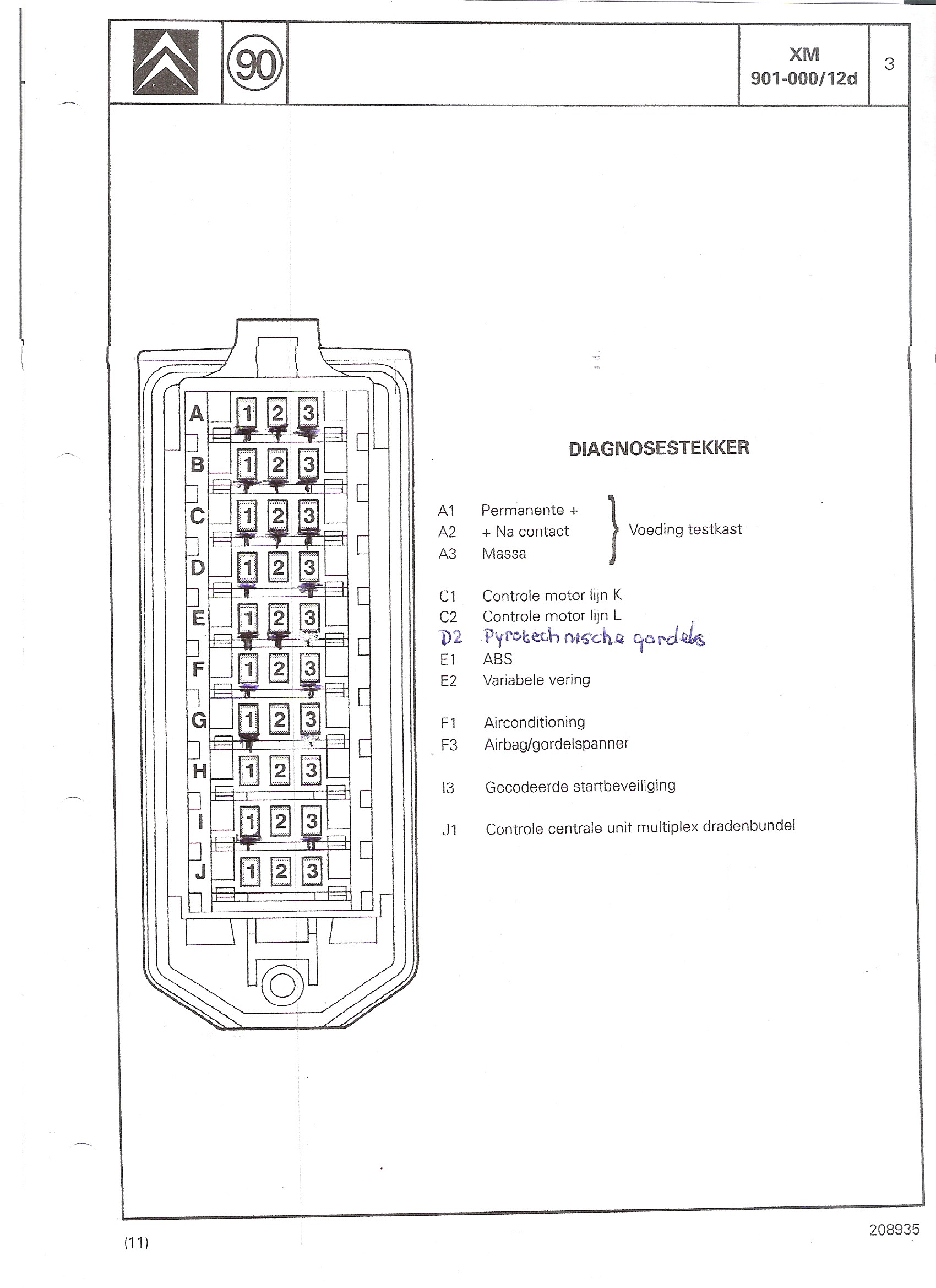

nog iets gevonden wat helpt, de volledige pin bezetting van de XM connector zo als ik al had vermeld is niet bij iedere wagen het aantal van 30 pennen aanwezig. Volgens mij word er meer door gemeten met enkele pennen door multi tasking op de zelfde pen.

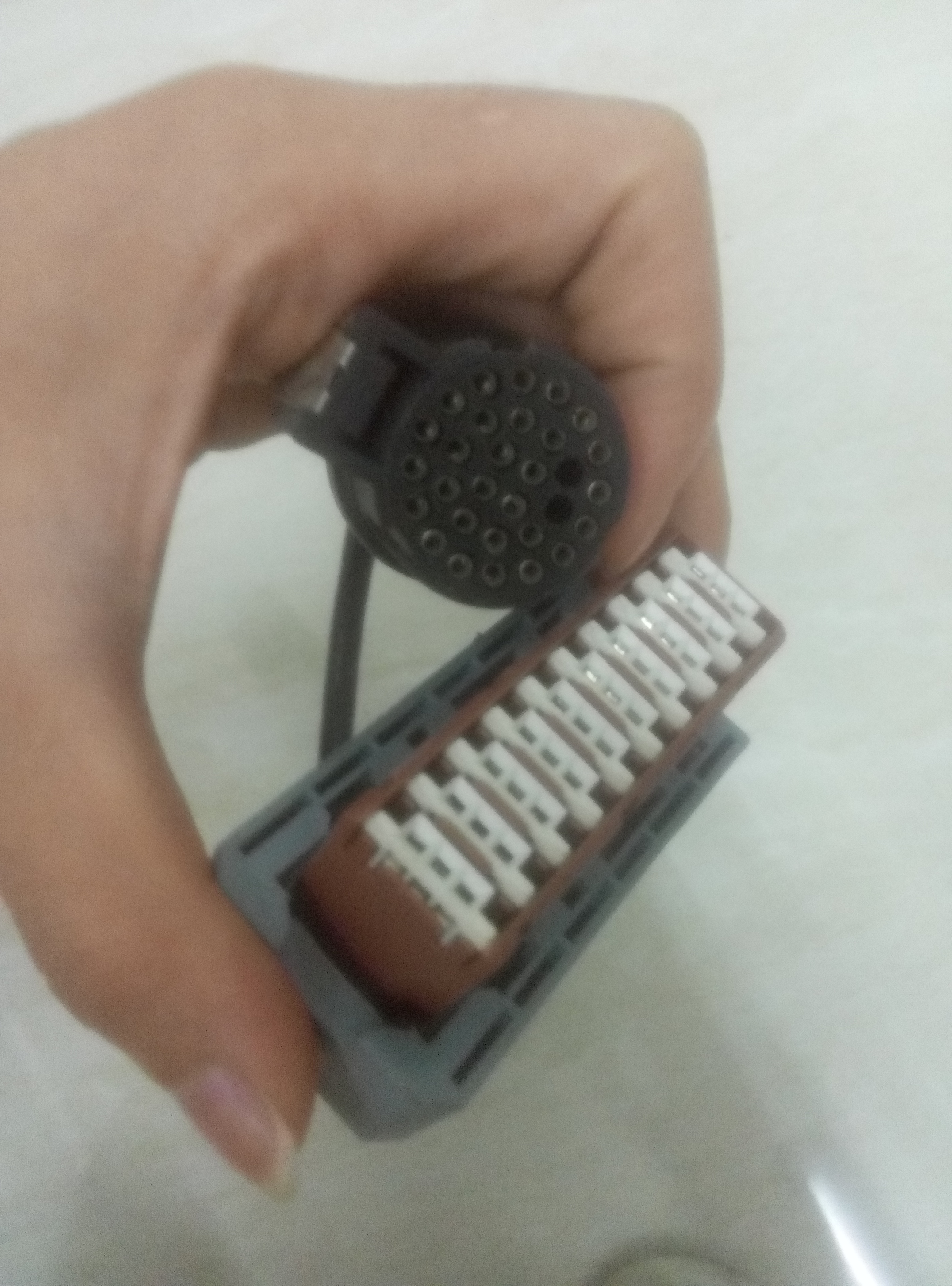

Ik heb het internet nog verder afgezocht en deze gevonden en besteld. Hij is onderweg en ze hebben een foto gestuurd van de kabel in het magazijn. Meer pinnen in de ronde kabel zijn bezet. Ik ben benieuwd als ik hem binnen heb. Hou jullie op de hoogte.
http://www.ecutool.com/Lexia-3-30-PIN-Cable-for-Citreon-Diagnostic-Tool_4513.html
Totaal met verzending HK Air post $ 15,22

Vandaag eindelijk de verloop van 30 pin rond naar bruine connector ontvangen uit Hong Kong.
Deze was de eerste keer retour gestuurd door PostNL en ze hebben hem gelukkig zonder kosten opnieuw gestuurd.
Deze werkt bijna 100% De procenten die niet werken liggen ws aan mijn auto.
De werkende metingen zijn gelijk aan die met test bij mede clublid. Automaat leest hij niet uit (Toen ook niet) en supervergrendeling ook niet.
(ik weet niet meer of die toen wel werkte en of ik dat wel heb...).
Alle storingen kunnen resetten. Vering is al 6 maanden storingsvrij (vandaag dus niet hoeven resetten). Ik zie ook iedere morgen het lampje van de vering even oplichten. Altijd geruststellend :)
De kabel is hier te bestellen:
Levering heeft bij mij dus wel ruim 3 maanden geduurd omdat PostNl de eerste zending teruggestuurd heeft.
Op deze zending geen invoerrechten. (Bedrag laag genoeg).
30 pin verloop rond naa bruine stekker
