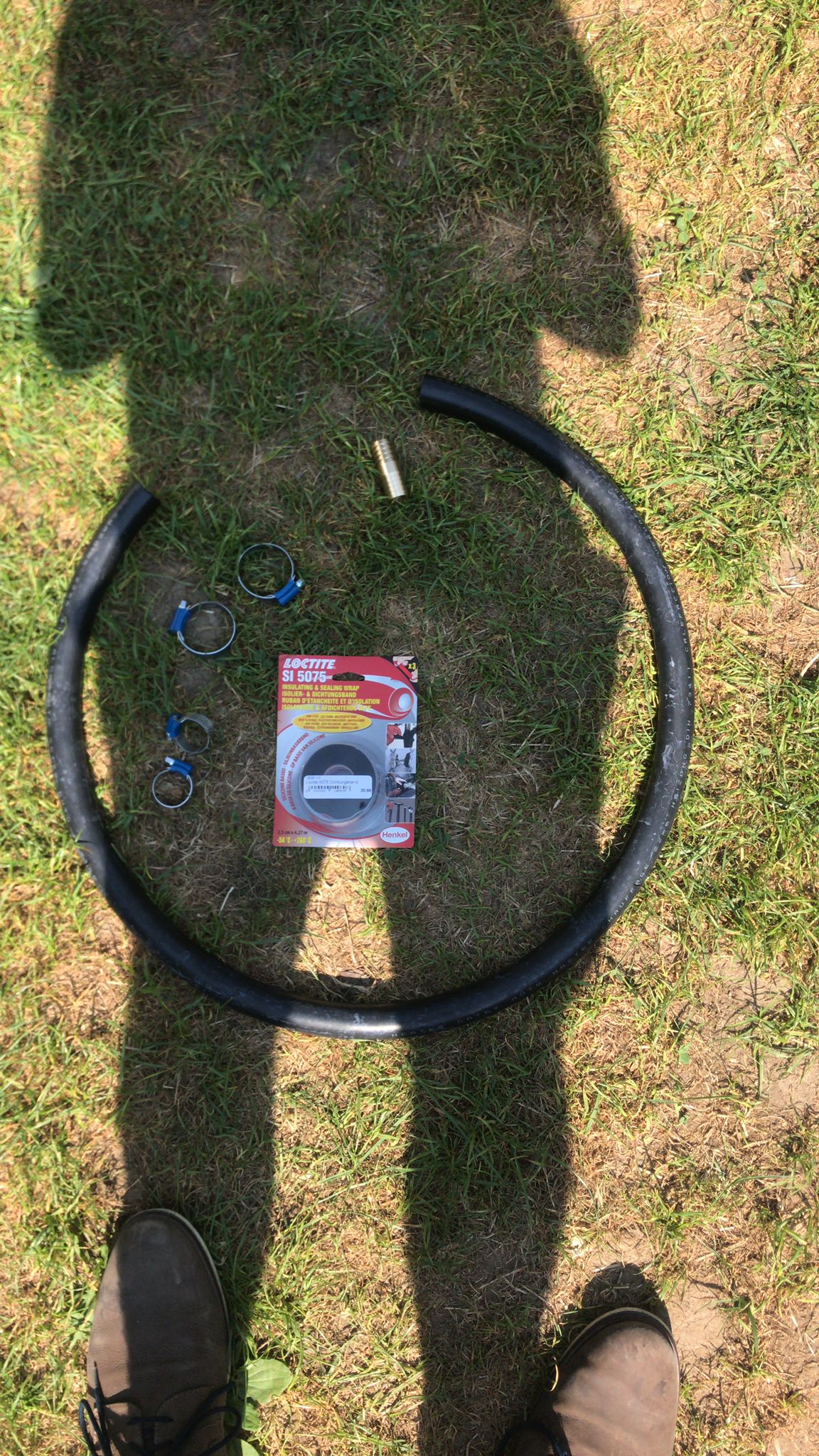

Had de dag erna(van Angerlo naar Friesland) wel pech. Retourslang van de drukregelaar was poreus. Was bij Steenwijk gestrand, heb mn vader me laten ophalen en ben de volgende dag met een vriend van mij(Feije) weer teruggegaan en heb een stuk slang vervangen. Kon daarna weer naar huis rijden.

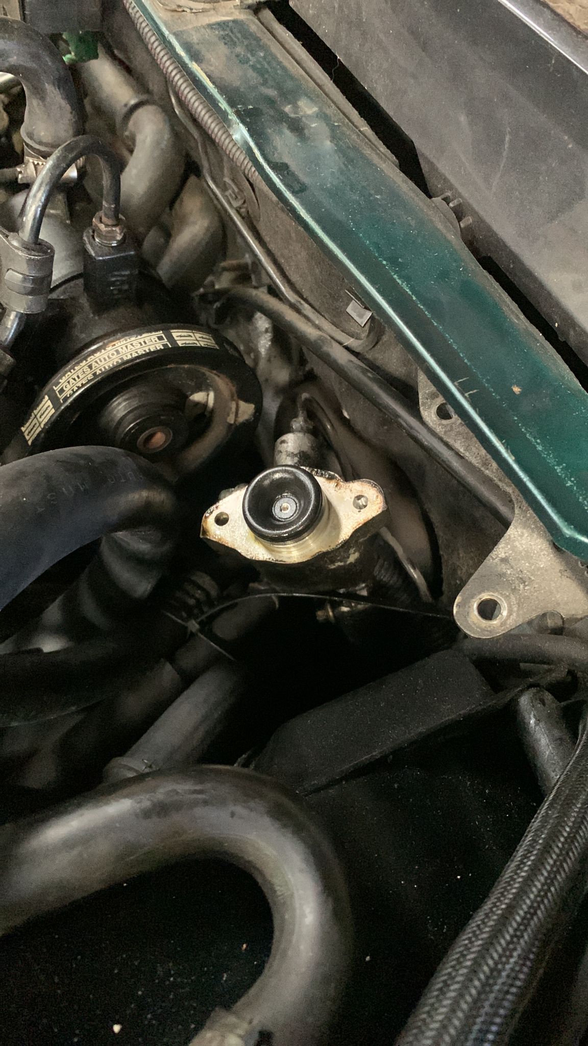

Poelie op de nokkenas voor de hydropomp zat er niet lekker op, al behoorlijk mee zitten prutsen maar nog steeds scheef. Heb de poelie eraf gehaald en het gat voor het nokje op de nokkenas wat uitgeboord. Toen zat hij weer mooi vlak.

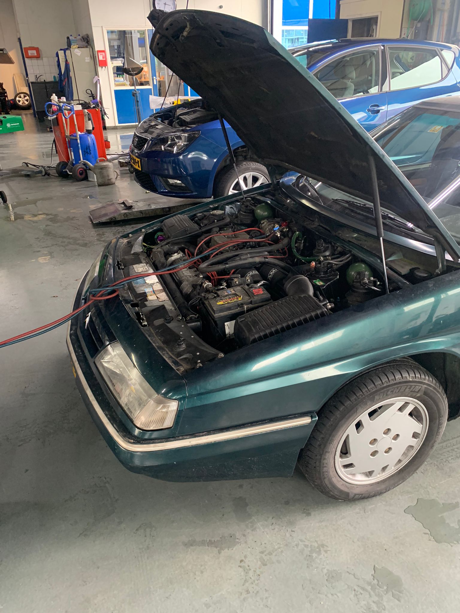

Riem van de aircopomp was wat weggevreten door een verkeerde poelie, oude poelie had ik meteen al teruggezet maar riem nog steeds niet zo fraai.

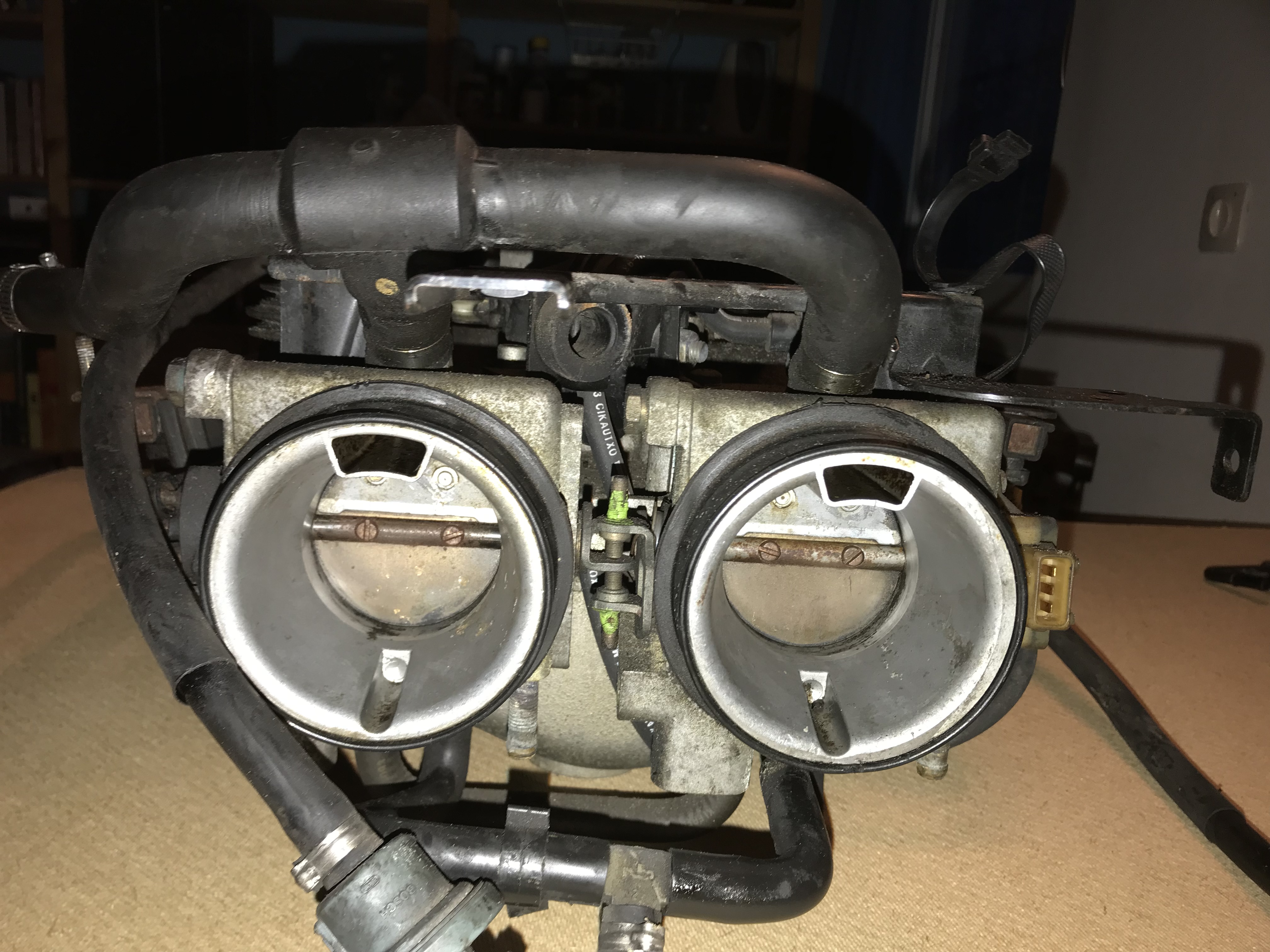

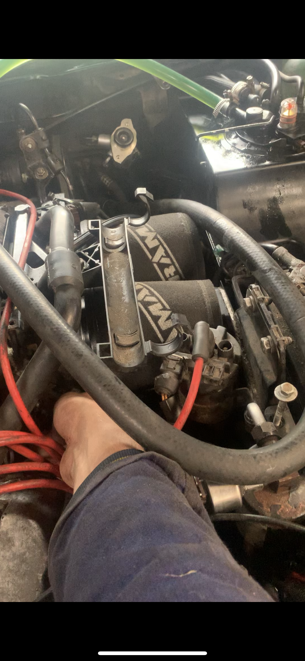

Nu weer terug in Nederland, heb de open luchtfilters weer gemonteerd. Heb alleen nog wel een vraag, mijn DIRAVI wordt wel zwaarder als ik harder rijd. Maar rond de middenstand blijft hij licht sturen, dit rijdt wel een beetje nerveus. Ben er inmiddels ook wel weer aan gewend maar fijn is anders. Ik ga binnenkort proberen een andere klep te monteren die onder de centrifungaalregelaar zit, maar misschien ook nog andere ideeën?
Ben iig blij dat hij in best goede staat weer terug is en heb nu ook nog wel de moed om er nog ff mee door te rijden als tweede auto. Het was wederom een spannende vakantie(zonder testrijden weer). Maar ik wilde ook wel iets van avontuur, sta er versteld van dat hij eigenlijk allemaal goed is gekomen dit keer en vorige keer. Zo zie je maar weer, een XM is toch zo slecht nog niet...
Heb je een plaatje van die Ram Air luchtfilters? Klinkt als een hele constructie, of pakt ie gewoon meteen de lucht naast het gaskleppenhuis nu?
Ik had eigenlijk verwacht dat Eise wel even een kiekje van het resultaat zou posten, maar het zijn gewoon twee open luchtfilters naast elkaar rechtstreeks op de gasklephuizen. Eigenlijk dus simpeler dan het origineel zit.
Heb dr niet echt een goede foto van, net weer ervanaf gehaald. Kwam alweer allemaal troep door de peilstok naar buiten. Vind het niet echt prettig dat er steeds weer vocht in de motor komt, maar zolang de olie schoon blijft laat ik het maar even voor wat het is. Moet eerst maar eens zorgen dat de carterventilatiegang in de kleppendeksel goed schoon is. Dan kunnen de filters er wel weer op. Had specifiek voor deze setup gekozen omdat ik zo min mogelijk bochten wilde in de inlaat. Dus direct op de gaskleppen heb je het meeste geluid. Geluid is niet echt aanwezig bij normaal rijden maar bij stevig gasgeven krijg je een mooi inductiegeluid. Op de stappenmotor heb ik een carterfiltertje gezet. Voor een definitieve setup moet eigenlijk een buis van het originele luchtfilter richting de open filters. Voor wat meer koude lucht, maar merkte zo al geen enkele vorm van vermogensverlies dus. Misschien niet zo nodig. Deze filters zijn eigenlijk net iets te groot, drukte in het begin al een keer de stekker van de onstekingsmodule eraf. Maar het mooie aan deze foamen filters is dat je ze wat kunt verbuigen. Sindsdien geen problemen meer gehad.
Over de DIRAVI, ik ga zeker kijken of ik hem kan ontluchten.(Is dat makkelijk te vinden waar die roller zit?) Maar de reden waarom ik naar de centrifugaalregelaardrukregelaar wilde kijken is omdat ik ook eentje van een cx ernaast had en dat verende stuk zat wat anders bij die. Dus denk nu achteraf dat die van mij misschien niet helemaal klopt. Ik had zelf het idee dat je met die shims kon afstellen vanaf welke snelheid hij hoeveel zwaarder wordt. Dus bvb al op zn zwaarst bij 80 ipv 100. Ik had ook al het systeem opengewerkt gezien bij een cx en snapte niet helemaal waarom dat bij mij slecht kon werken. Maar misschien is lucht wel het antwoord. In de remmen en vering zat ook al veel lucht toen ik er net mee ging klussen, dus misschien hier ook wel.
Ahja.., die constructie met de aanzuigbuis richting de luchtfilters had ik al eens gezien. Hoewel ik denk dat dat helemaal niets uithaalt aangezien de ingang van het luchtfilterhuis helemaal niet in de rijwind hangt.
Theoretisch zal je wat vermogen verliezen aangezien je behoorlijk warme lucht naar binnen trekt nu, maar ach... Wie weet wordt dat weer gecompenseerd door het kortere inlaattraject.
Wel zou ik iets van een adapterring tussen de filters en het gaskleppenhuis zetten waar weer je carterventilatieslangen op passen. Het afzuigen van het carter is niet alleen vanwege "lief zijn voor het milieu", maar een zekere onderdruk is ook gewenst.

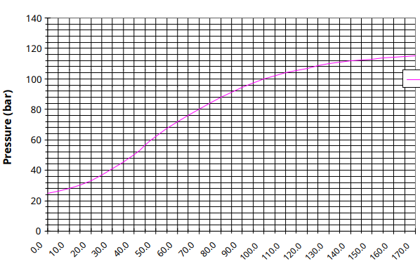

Bij deze maar even de grafiek met die curve waar 't nu over gaat. Er zit een tolerantie op van +/-5bar.
Y-as: de geleverde druk X-as: snelheid in KM/h

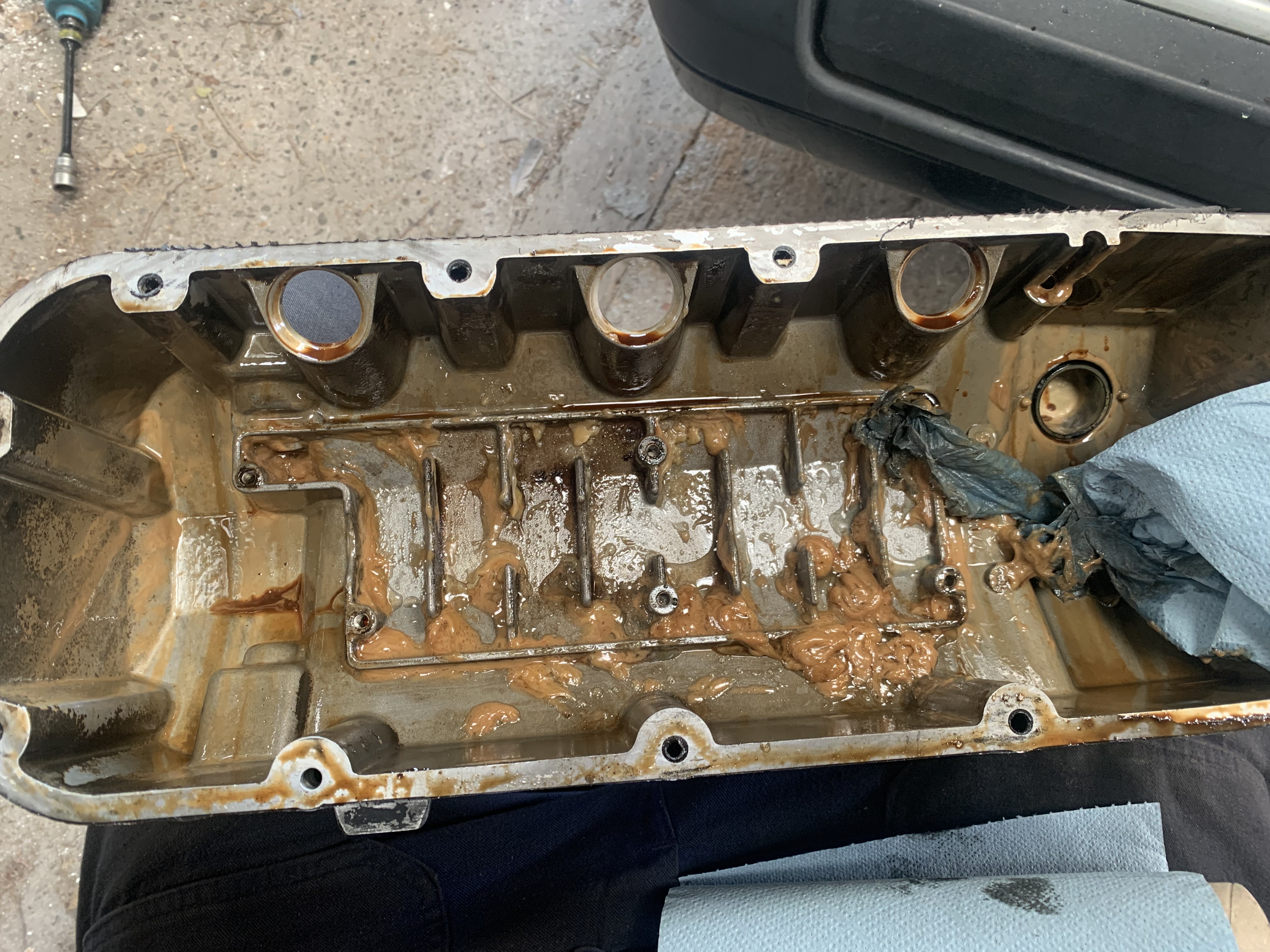

De carterventilatieslangen zitten bovenop de gaskleppen. De uitgang daarvan is een nokje bovenin het gasklephuis. Maar denk doordat ik die onderdruk miste dat daarom mn motor er olie uitgooide. Motorvermogen zal ik inderdaad wel missen wanneer ik ze erop zet, maar ik deed het alleen maar voor het geluid. Wat ik zei over dat carterventilatiefilter ging over de stappenmotor. Die heeft normaal een slang naar het luchtfilterhuis, maar zonder het stuk van de gasklep naar het luchtfilterhuis zou hij ongefilterde lucht aanzuigen omdat het luchtfilterhuis niet meer afsluit. Zou natuurlijk die ook met tape kunnen afsluiten maar vond een filtertje op de stappenmotor zelf mooier.
Hele carterventilatie schoongemaakt gisteren.
Aan de onderkant hiervan kun je zien dat er een soort asje beweegt. Heb dr geen goede foto van, bij die van die cx die ik had zat dat wat minder diep ofzo.
Ik dacht eerst trouwens dat hij bij 100kmu al maximale druk gaf. Interessant om te zien dat dat gewoon door blijft gaan. Ik heb hem ook geprobeerd te onluchten, zat een soort remslang achtige koppeling op t stuurhuis. Die een heel klein stukje losgehad en toen gedraaid. Geen verschil nog helaas.

De druk-karakterestiek die ik liet zien komt trouwens xm-specefieke documentatie. 't Zou best kunnen zijn dat die van een CX / SM anders verloopt.

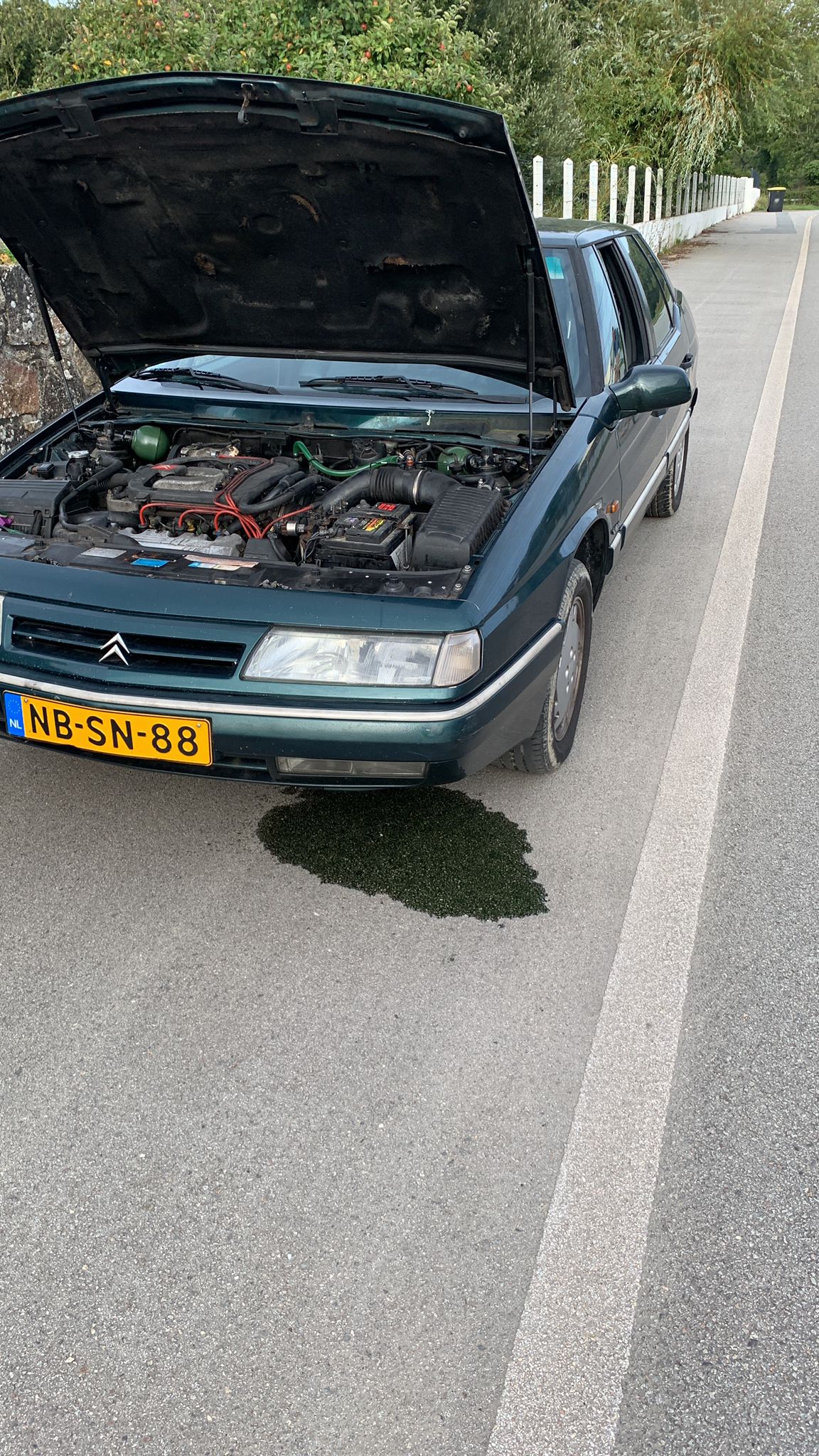

Op de heenreis ging het eigenlijk allemaal best wel prima, tot ik voor Basel bij een stop erachter kwam dat er olie uit de V van de motor drupte. Dit ook net na een klein stuk 190 rijden. Het leek bij de bougiegaten weg te komen(uit de klepdeksel niet de bougies zelf). Dit was heel erg schrikken natuurlijk, ook wat vocht in de olie. Maar na doorrijden en olie bijvullen bleef het wel wat lekken maar denk dat ook gewoon heel veel nog uit de V bleef lekken. Heb uiteindelijk niet meer hoeven bijvullen. Ik denk dat mijn karterventillatie verstopt zat en dat die normaal gesproken wat vaccuum trekt met de normale luchtfilters. Maar dat bij deze luchtfilters de flow zo goed is dat hij niet echt goed doorstroomt. Heb ook niet echt water in de olie, alleen maar wat melkige troep bij de dop. Heeft natuurlijk voor de vakantie ook veel stilgestaan en korte stukjes gelopen/gereden. Verder deed hij het eigenlijk best goed en na het monteren van het originele luchtfilter ook geen problemen meer gehad en geen "olieverbruik".
Na een week in Italië naar Bretagne gereden, beetje verkeerd gereden dus uiteindelijk 1450km in 1 dag gedaan. Los van een beetje water bijvullen geen gedoe gehad. In Bretagne had ik wel meteen de volgende dag dat mn reparatie van vorig jaar losschoot, hij gooide dus al zn LHM eruit. Maar alleen de slangenklem was slecht, ik had gewoon het gereeschap bij me en en slangenklem dus was zo weer onderweg. Daarnaast was ik onderweg naar de supermarkt en daar kon ik ook gewoon LHM kopen dus mn voorraad was ook weer aangevuld. Verder los van wat water bijvullen zo nu en dan(ik verdenk een afsluittuitje of de radiateurdop zelf(bouwt niet echt waterdruk op namelijk) geen problemen gehad en heerlijk met een sterke V6 met werkende airco en cruisecontrol kunnen rijden.

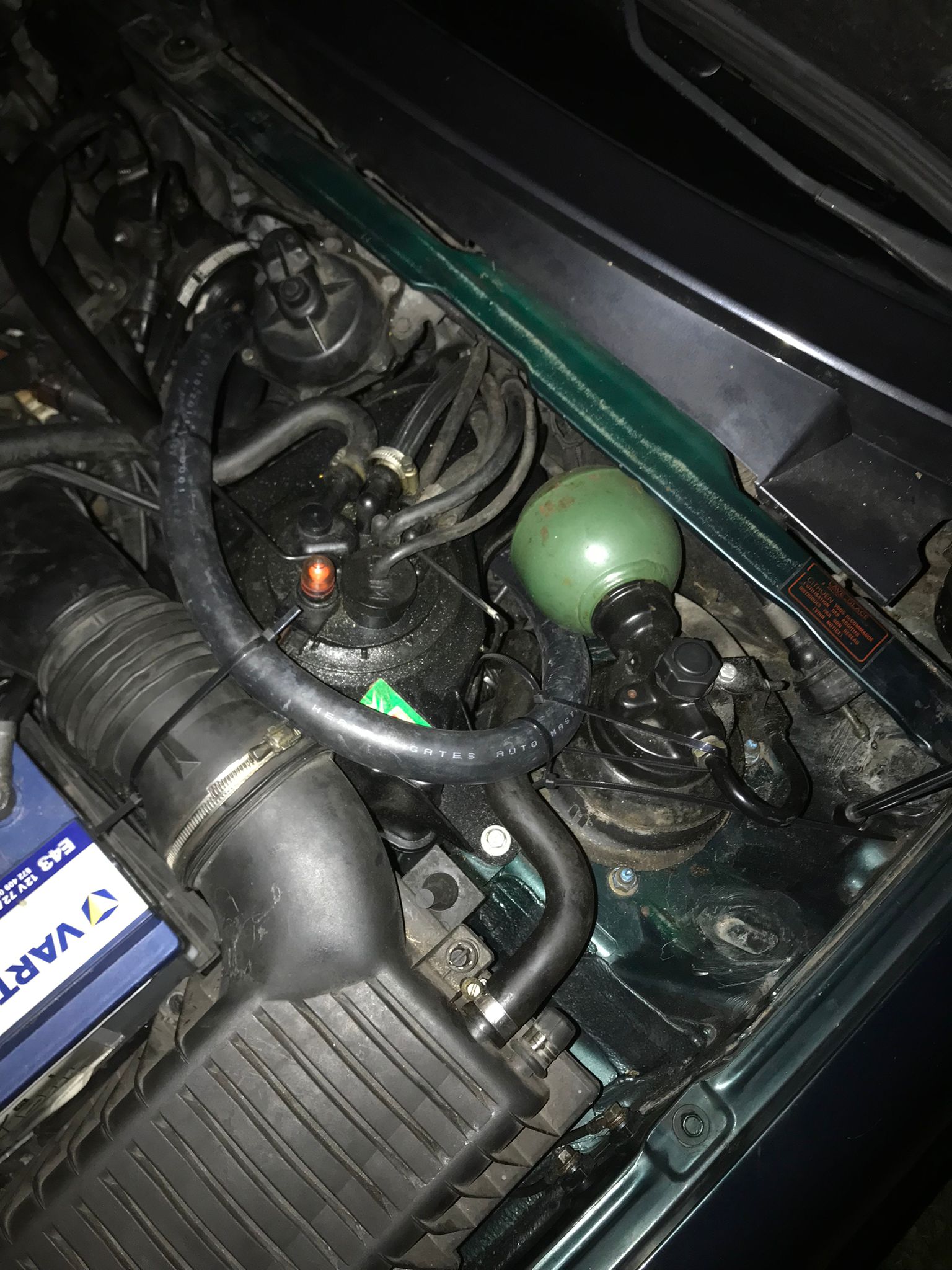

![](/sites/default/files/styles/large/public/images/image_2023-08-27_231025443.png?itok=j8VRWgBP)

Stappen motor zou ik zeker een filtertje op zetten ipv afplakken. Anders gaat ie (rond) stationair aardig rottig lopen.
