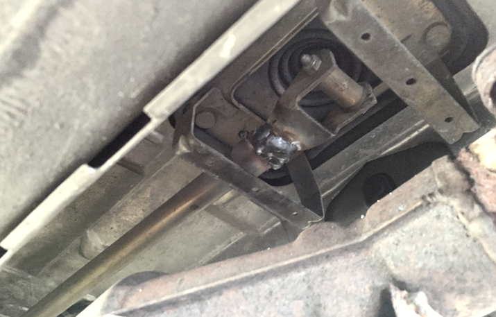

Onder mijn Turbo-ct uit 95 zit een schakelstang en die was ooit gebroken en is weer gelast door een Wegenwacht (de held) Hij schakelde daarvoor ook vaag en moeilijk

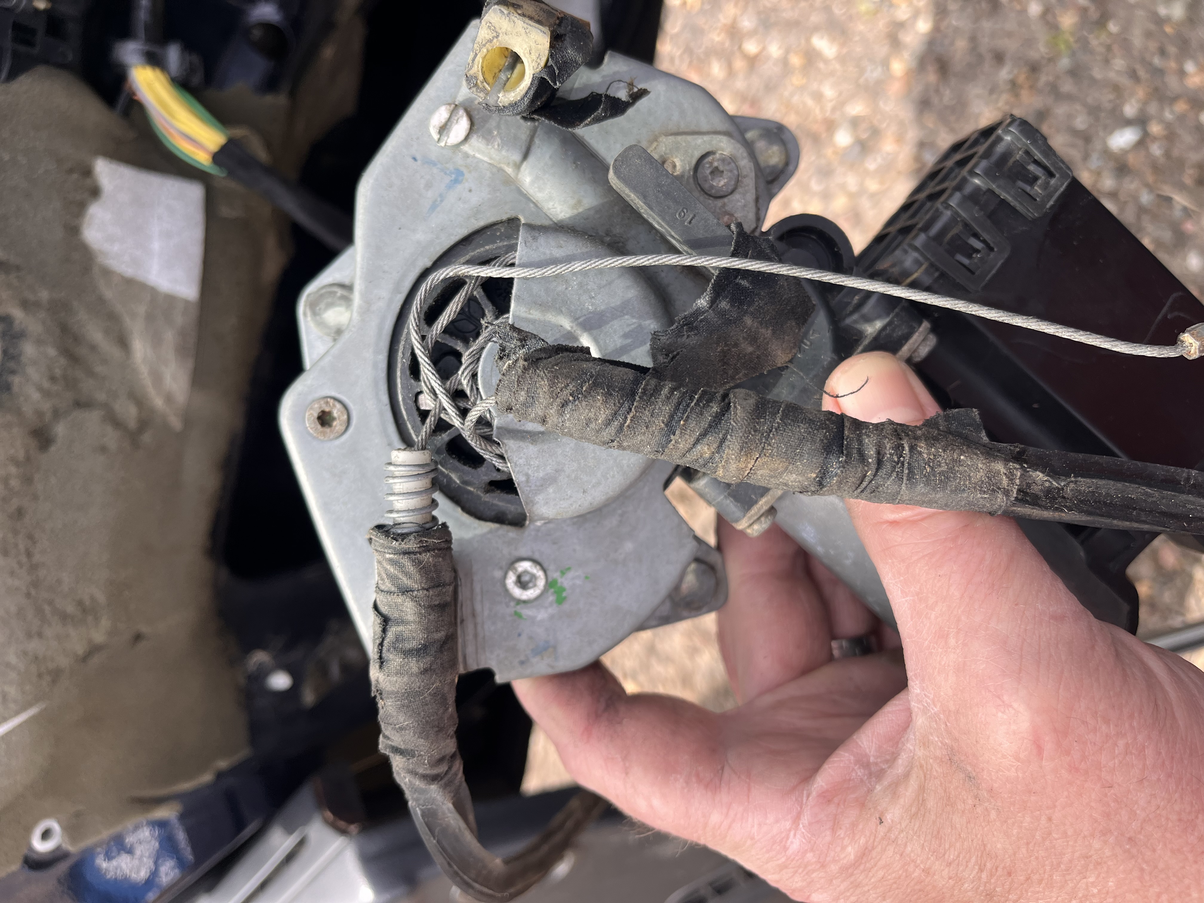

En verdulleme nu wil mijn raam niet meer dicht. Ik vond al dat ik mazzel had gehad.
Ik heb je PB gestuurd, maar dat systeem heeft hier soms kuren, dus laat maar weten of het is aangekomen
Daar is de boosdoener. Er is wel meer aan geknoeid in de loop der jaren. Ik ga toch eens kijken of het te fiksen valt.
Bericht ontvangen!
Ik zie dat de buiten mantel is afgeplakt deze hoort presies oplengte te zijn zonder breuken en
aan het eind zit een spieraalveer deze vangt de schok op bij het stoppen van het raam
als deze te slap staat schiet de kabel naast de spanrol zoals op de foto
ook de witte kabelhouder zit niet goed en aan de andere ontbreek daar aan.
ook knikken in de kabel zorgt er voor dat deze er naast schiet
Dit ziet er naar uit dat dit niet meer hersteld kan worden.

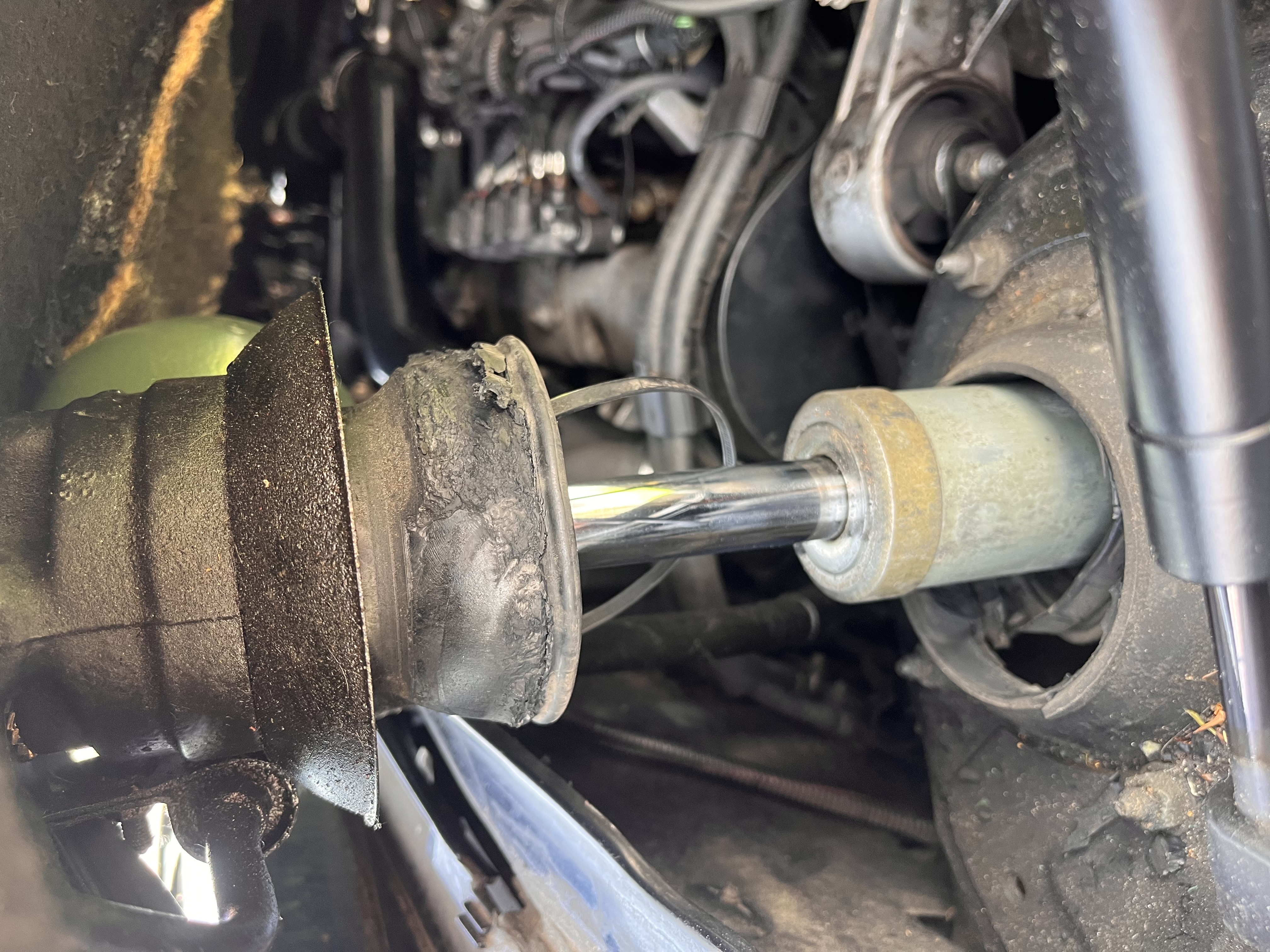

En toen gebeurde dit.......Help!
Oei! Deze oplossing die citroën26 laatst postte zou kunnen helpen, maar is misschien wel wat prijzig:
https://www.boutique-laventure-association.com/fr/citroen/204602-support-sphere-suspension-hydractive.html
Je kunt je huidige veerpootschotels ook laten "reviseren" met polyurethaan bij elastomer.eu, of je zoekt gebruikte (maar nog wel goede) schotels.
En de motorkap : clubmagazijn, van gompel of https://www.onderdelenlijn.nl/auto-onderdelen-voorraad/magazijn/merk/citroen/model/xm/onderdeel/motorkap/
Ik heb de mensen van Elastomer een mailtje gestuurd wat ze kunnen betekenen wat betreft de veerschotels; het lijkt de meest praktische oplossing. In Hoogeveen waren nog goede tweedehandse maar veel te duur. Elastomer doet ook gereviseerde motorsteunen zag ik dus ook maar even gevraagd wat dat gaat kosten. De xm voorlopig maar geschorst en rustig aan weer opbouwen, er was nog wel meer te doen. En het zal wel vloeken in de kerk zijn maar voorlopig rijd ik dus v70
