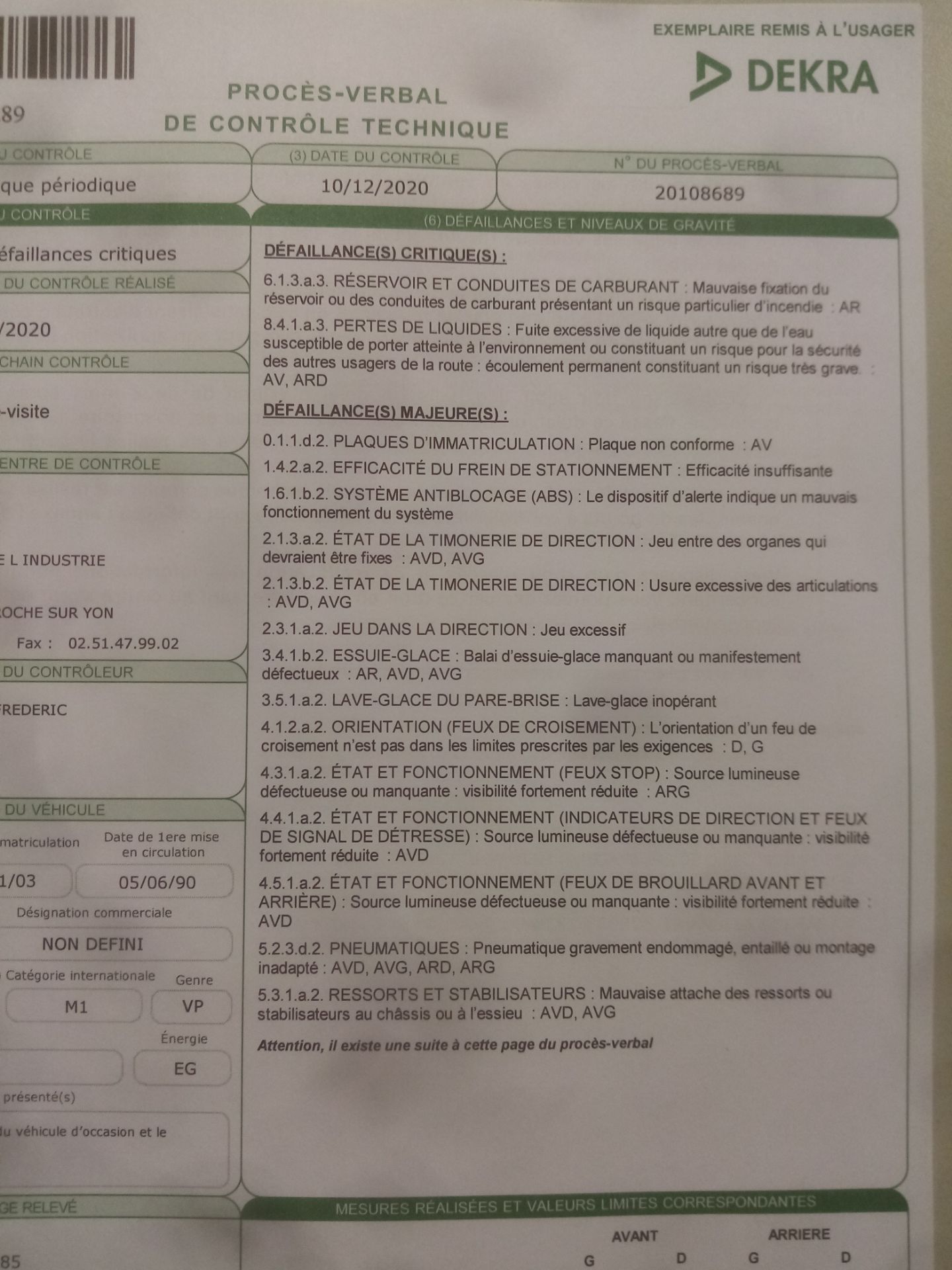

Oei, ik ben niet thuis in de Franse taal maar dit is meer dan de verkoper je melde.
  • XM Turbo CT SXclusive
Oké dus;  koplampen afstellen, remlichtlampje vervangen, mistlampje vervangen, knipperlichtje vervangen, herstellen bestuurdersstoel, motorsteun, stuurkogels, handrem + ABS, lekke uitlaat, LPG slang omhulsel, stofhoes aandrijfas, ruitensproeier bijvullen, ff kijken waar de LHM-lekkage vandaan komt en een nieuwe kentekenplaat.
Ben ik nog iets vergeten?
Standaardlijstje voor een XM die een tijdje heeft stilgestaan.
Veel kleine dingetjes als lampjes en ruitensproeier zijn snel te fixen.

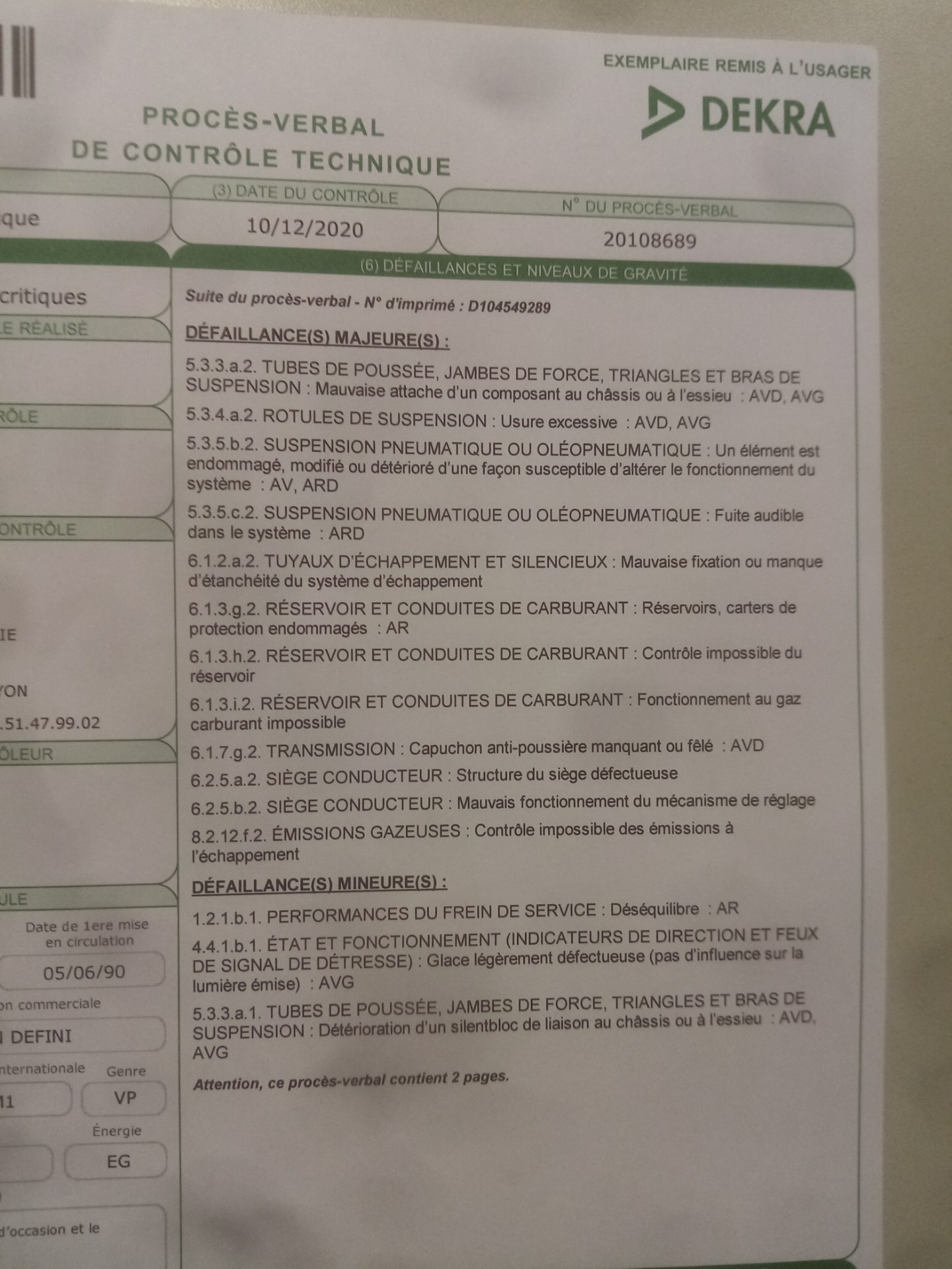

'Mauvaise attache des ressorts ou stabilisateurs au châssis ou à l'essieu'
Zouden dit de veerpootschotels kunnen zijn?

Als ik straks thuiskom zal ik de vertaling even induiken... Maar denk dat Veen er niet veraf zit. Hier in Frankrijk lezen ze volgens mij geen foutcodes, dus kan idd gewoon verwijderd worden. Staat ook niet dat de abs defect is, alleen maar dat de display een abs foutmelding geeft.
RE: La V6 Brun Castor
Als Veen gelijk heeft valt 't inderdaad gelukkig mee. Gezien ik geen Frans kan schrok ik wel ff van de screenshots.

Ok hier gaan we dan:
Kritieke gebreken (auto is vanaf dag van de keuring geimmobiliseerd en mag de weg pas terug op na nieuwe keuring, dus moet met een remorque naar de keuring gevoerd worden)
- Benzinetank en leidingen: brandgevaar
- Aanhoudende lekkage van andere vloeistof dan water die gevaarlijk kan zijn voor de omgeving en voor andere weggebruikers.  Vooraan en achteraanrechts (denk LHM)
Belangrijke gebreken (auto moet binnen de maand herkeurd worden, daarna mag de wagen de baan niet meer op)
- Kenteken vooraan niet comform
- Handrem werkt onvoldoende
- ABS: Waarschuwingslampje
- speling in de stuurkogels vooraan
- speling op het stuurhuis
- Ruitenwissers kapot
- defect op ruitenwisservloeistof (motor of niet bijgevuld)
- Rijlichten verkeerd bijgesteld links en rechts
- Stoplicht werkt niet
- rechtse pinker werkt niet
- Mistlicht rechts werkt niet
- 4 banden versleten
- veerpootschotels
- draagarmen vooraan in slechte staat
- Hydroliek vooraan en achteraanrechts defect
- Uitlaat lek
- Ganse gasinstallatie moet herzien worden, momenteel buiten werking
- stofhoes versnellingsbak ontbreekt
- structuur Bestuurdestoel defect
- bedieningsmechanisme bestuurdersstoel defect
- Uitlaatgassen niet meetbaar aan uitlaat
Kleine gebreken: Moeten niet persé vervangen worden om de wagen op de baan te houden
- achterse remmen remmen ongelijk
- een van de voorste pinkers is lichtjes gescheurd
- Silentblocs vooraan aan vervanging toe

Tja, ik zou hier lekker rustig de tijd voor nemen. Alle kleine dingetjes zoveel mogelijk zelf doen. Rustig aan wat onderdelen verzamelen. Misschien kun je zelf de veerpootschotels vervangen?
Ik kan me niet voorstellen dat de benzinetank niet goed is maar de leidingen zullen best poreus zijn. En met die hele oude V6-en zou ik ook geen enkel risico nemen.
Heeft de wagen lang stil gestaan?

Voor LPG: in welk land moet de auto door de keuring komen? Een Franse LPG-installatie voldoet namelijk niet zo maar aan de NL-eisen. Voor BE weet ik dat niet.
Speling op stuurinrichting: hmm welk keuringsstation was dit, kenden die Diravi nog wel? Ze hebben toch niet met de motor uit getest? Dat is het goede scenario op zich. Het zwarte scenario is dat het stuurhuis aan revisie toe is. Brian in Middelburg doet dit, maar ja, als je in F woont heb je daar weinig aan. Ja, zelf demonteren, opsturen en weer monteren - maar dat is een operatie die aan weinig doe-het-zelvers besteed is.
Uitlaat voor V6.12 is niet nieuw meer te krijgen, heel soms nog Walker-imitatieprut. Dus hopelijk is het lek nog dicht te lassen voor de komende tijd (op zich gaan de originele uitlaten lang mee). Anders is RVS-op-maat de oplossing, maar ja, dat kost iets. Dan moet je wel lang met de auto willen doorrijden.

De uitlaat gaat idd geswapt worden voor een op maat gemaakt RvS exemplaar, denk dat die zowat evenveel gaat kosten als wat ik voor de autobetaald heb. speling op het stuur zou ook zomaar aan de lagers van de wielen kunnen liggen, zou me verbazen dat er iets mis is met het stuur op zich. Of idd de diravi die de contrôleur niet kende.

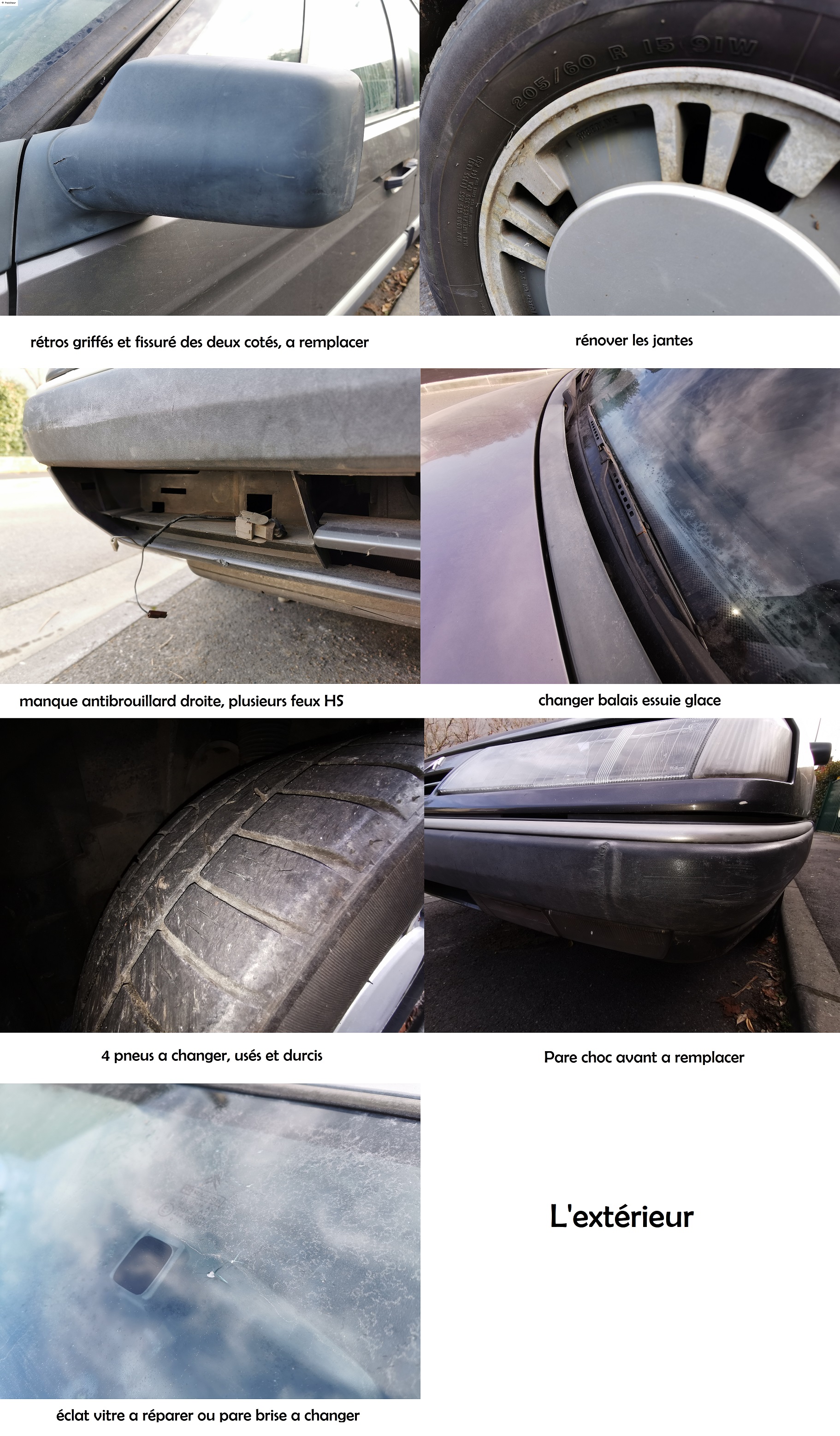

Voor de buitenkant heb ik:
-spiegels te vervangen
- velgen te renover
-mistlicht te vervangen
-ruitenwissers te vervangen
- banden te vervangen
- en een sterretje in de voorruit.

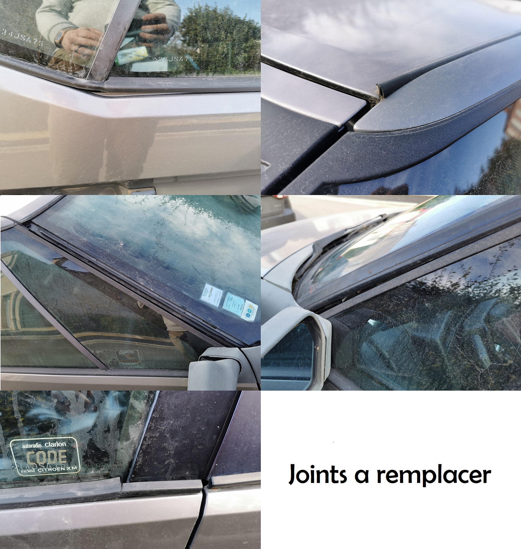

- verder zowat alle rubbers langs de ramen te vervangen

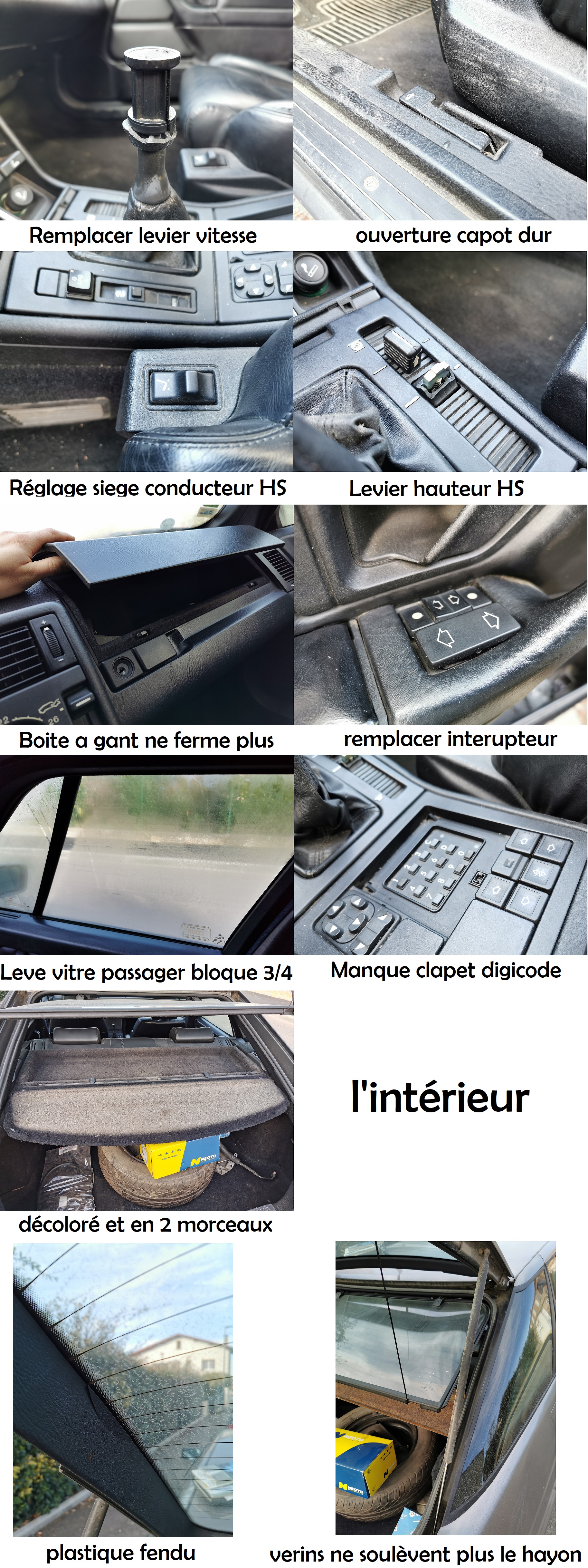

binnenin is heel kraaknet, toch is hier ook wat aan vervanging toe
- versnellingspook
- hendel om de motorkap te openen erg stroef
- hendeldje van de rijhoogte
- bestuurderszetel gaat niet meer naar voor/achter
- handschoenenbakje wil niet meer dicht
- knopjes van ramen bestuurderskant zijn aan vervanging toe
- raam passagierskant wilt niet volledig dicht
- digicode kapje ontbreekt
- hoedenplank moet vervangen worden (afgebroken en verkleurd)
- heb een stukje van het raamkozijn koffer dat is afgebroken
- en het koffer moet stevig geholpen worden om open te gaan (blijft wel nog open)
