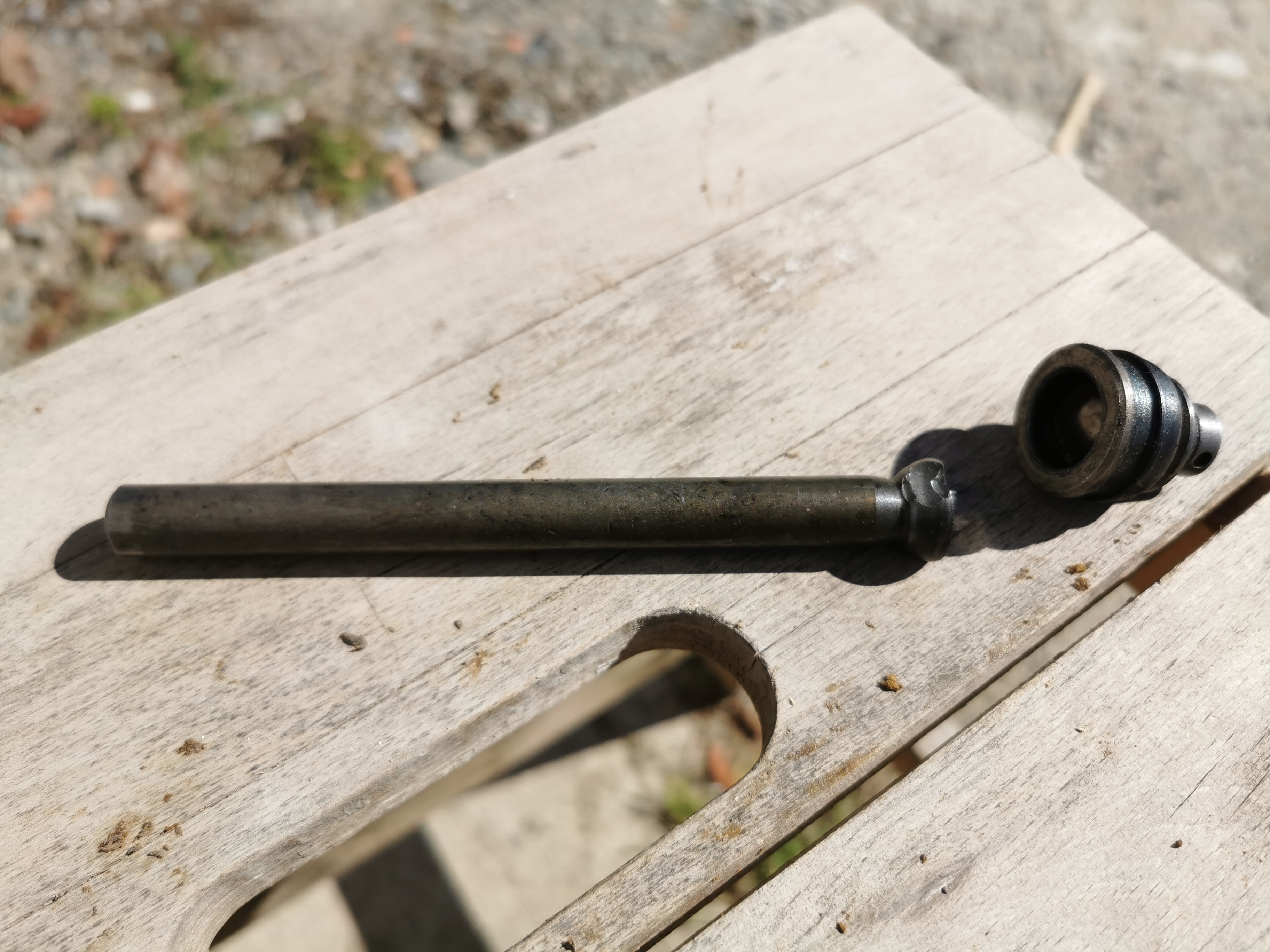

Te vroeg gejuigd. Deze nacht wakker gesprongen omdat ik een klemmetje was vergeten terug te plaatsen. Vanmorgen meteen terug aan het werk om dit te doen maar het kwaad was al geschied.
Het gewricht aan de binnenkant heeft een harde knik gegeven en in stukken gebroken... :(
Dat is pijnlijk. Je bedoelt dat je was vergeten de borgpen terug te zetten? Ik vind 't trouwens al bijzonder dat je die zonder al te veel moeite los hebt gekregen.
yup, inderdaad pijnlijk. dat stuk aan gort, de pakking die ik net geinstalleerd had aan gort...

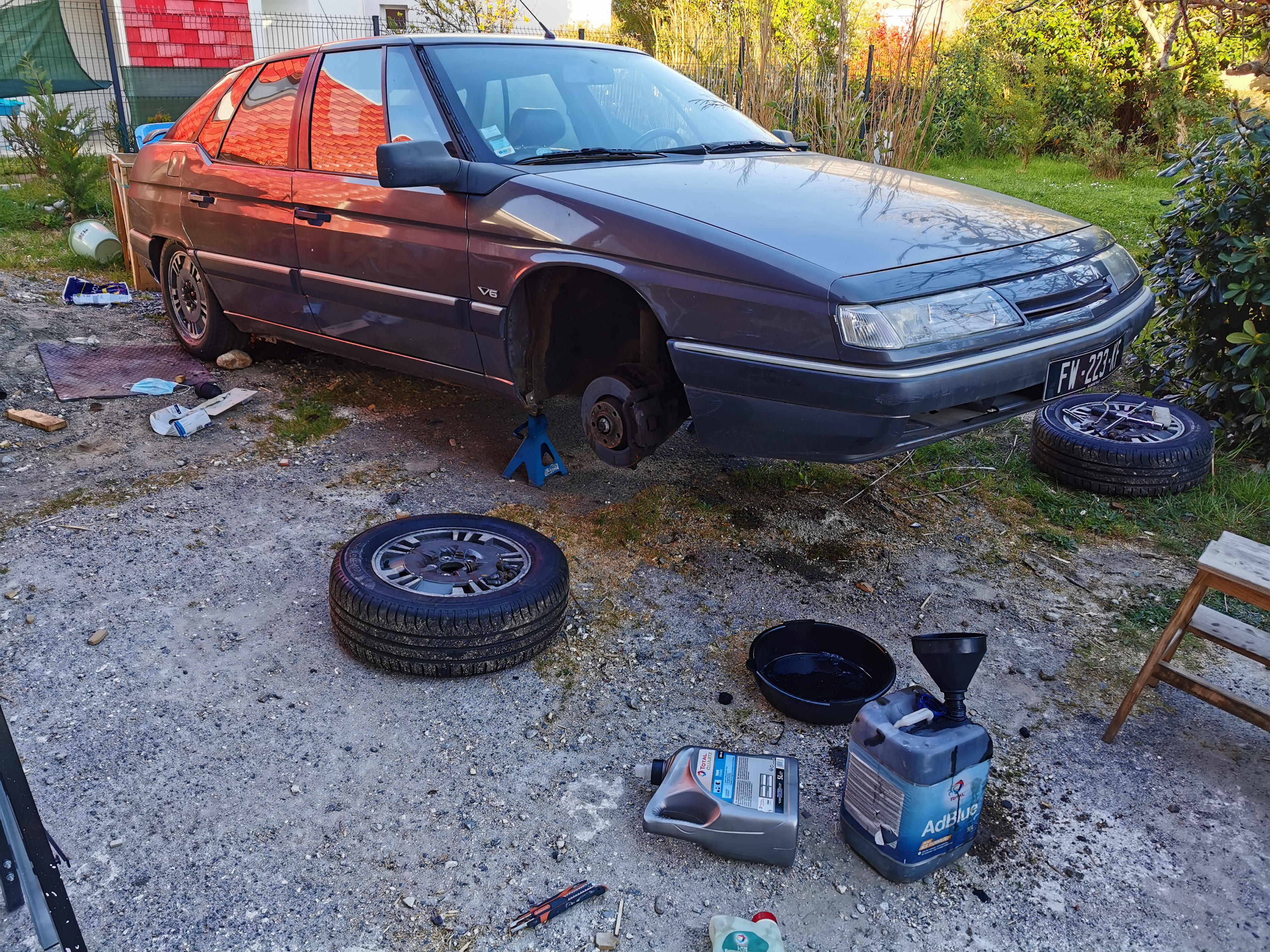

Daarna de auto met zijn neus omhoog gezet om de olie te verversen. (deze zat er ondertussen 10 jaar in, maar wel minder dan 10.000km want de auto is in 2001 "weg gezet"), olie en luchtfilter vervangen (want dat was klaarblijkelijk al een hele tijd niet meer gebeurd. wat is het een vettige bedoening onder mijn XM! mijn alternator is een bol vet!
gekuist waar ik aankon en daarna verder gegaan met de installatie van de conjunctuurbol. gezien ik geen ring meer op overschot had na het euvel rechtsachter de pakking die er zat laten zitten..
het lijkt (momenteel) niet te lekken. Daarentegen onderaan de conjunctuur heb ik toch een heel licht lek... dus vroeg of laat zal deze eruit moeten om gereviseerd te worden.
Trouwens wat een hel om aan die bol te geraken! wat ik allemaal heb losgemaakt om plaats te maken voordat ik begrepen had dat het via het linkervoorwiel een pak makkelijker ging!

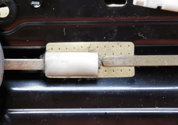

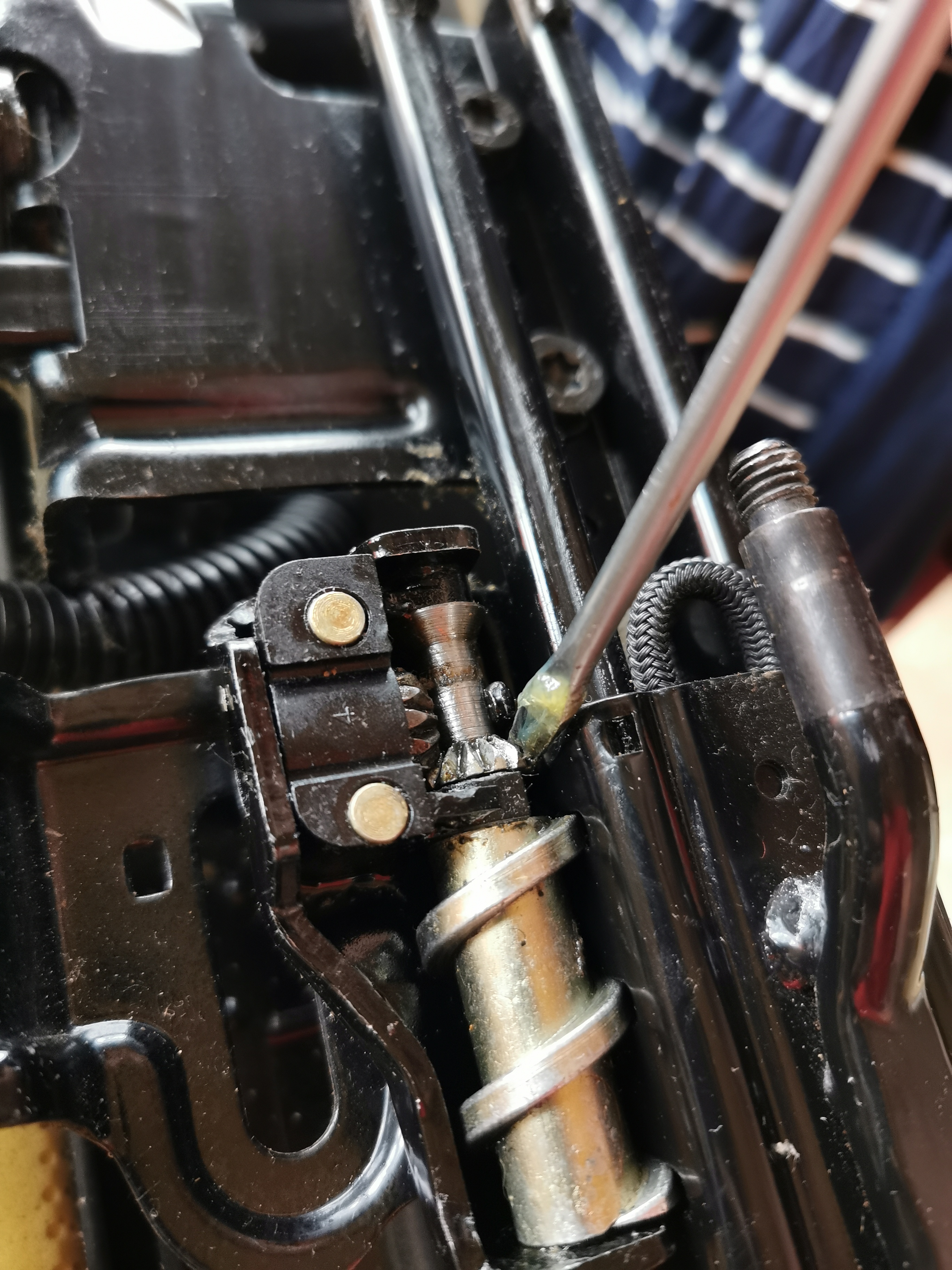

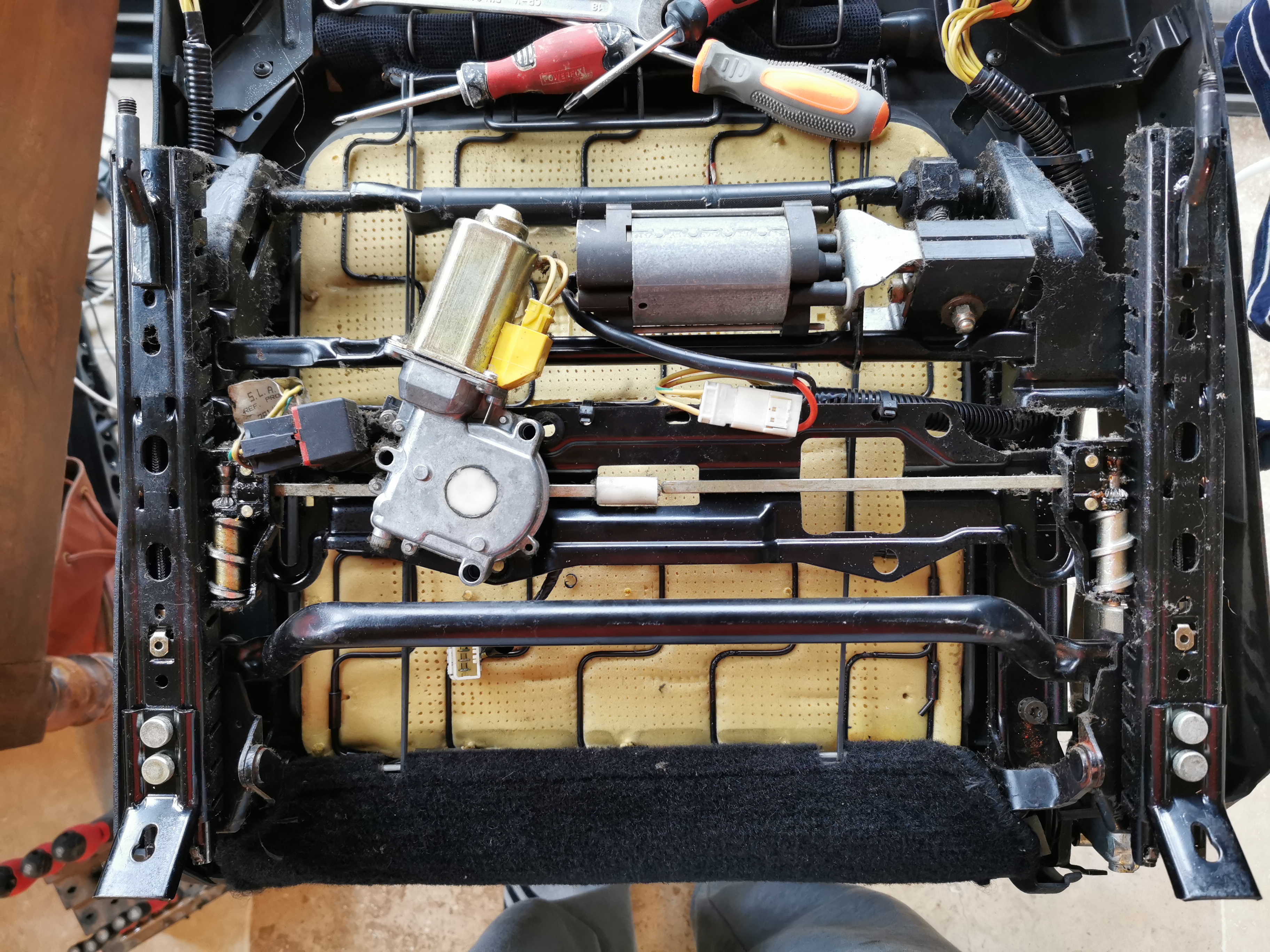

Heb een schroevendraaier genomen om meteen aan het tandwiel druk te zetten, in het begin was dit heel stroef. Maar ben er in geslaagd om het te deblokkeren.
MM per mm heb ik zo verder gewerkt tot het scharnier volledig open stond, er goed op lettend dat ik met een schroevendraaier de mengeling van droog vet et stof tussen de tandwielen peuterde.
Daarna omgekeerde beweging om het scharnier volledig dicht te draaien, en ondertussen heel het mechanisme te vetten.
Het hele mechanisme is weer lekker vloeiend, alles dus terug geassembleerd en gemonteerd om te testen... En jawel: probleem opgelost!

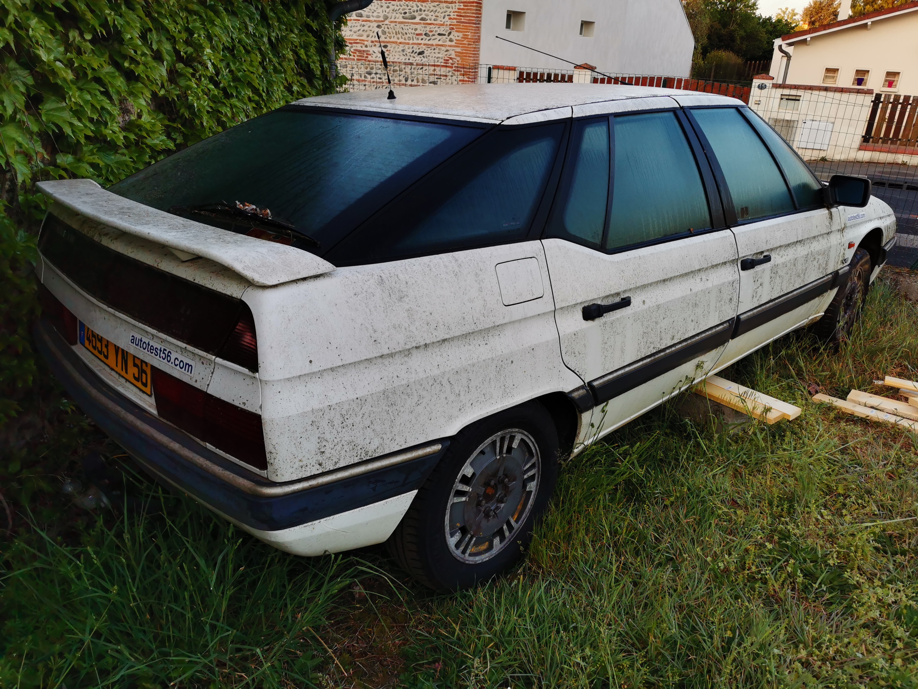

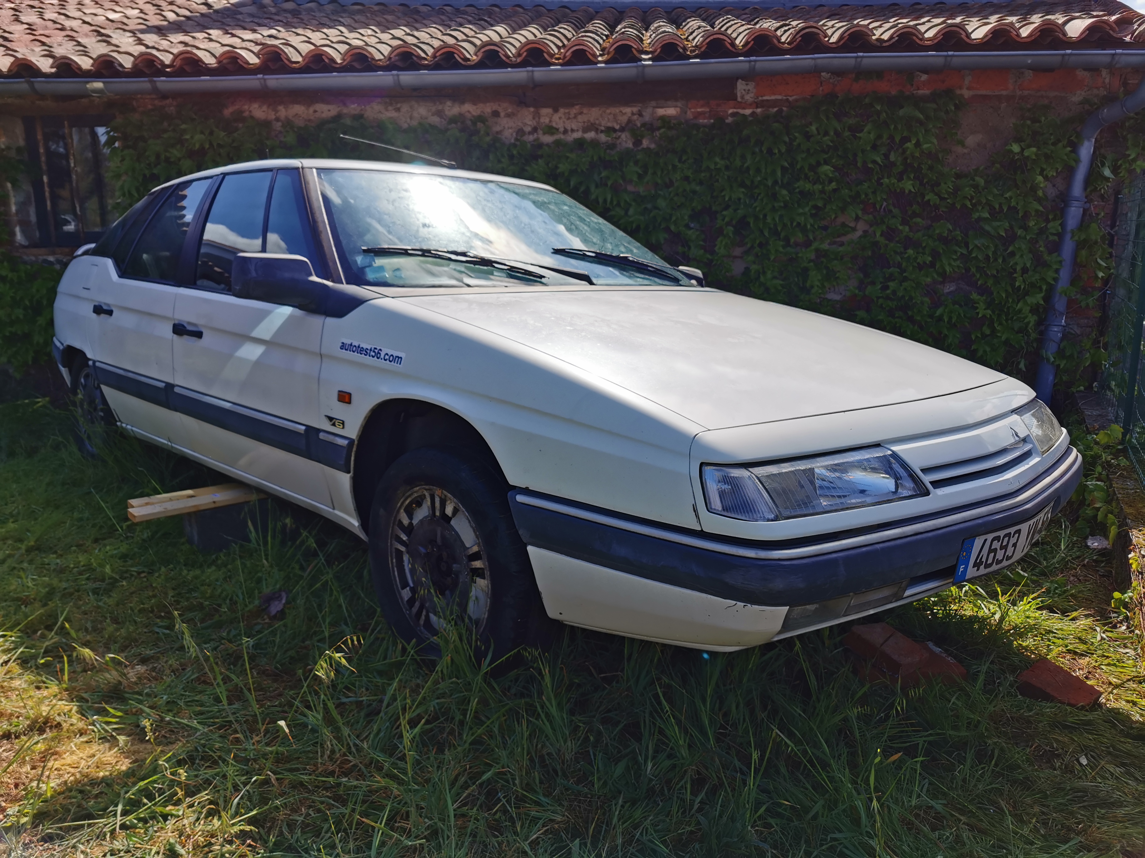

Gisteren een sloper gaan oppikken... Na 6 uur hard labeur de auto eindelijk op de trailer gekregen...
Vanmorgen een goede poetsbeurt en zo staat ie nu te wachten tot ik er de nodige stukken uit kan halen. Het blijft een sloper, maar knapt toch lekker op!

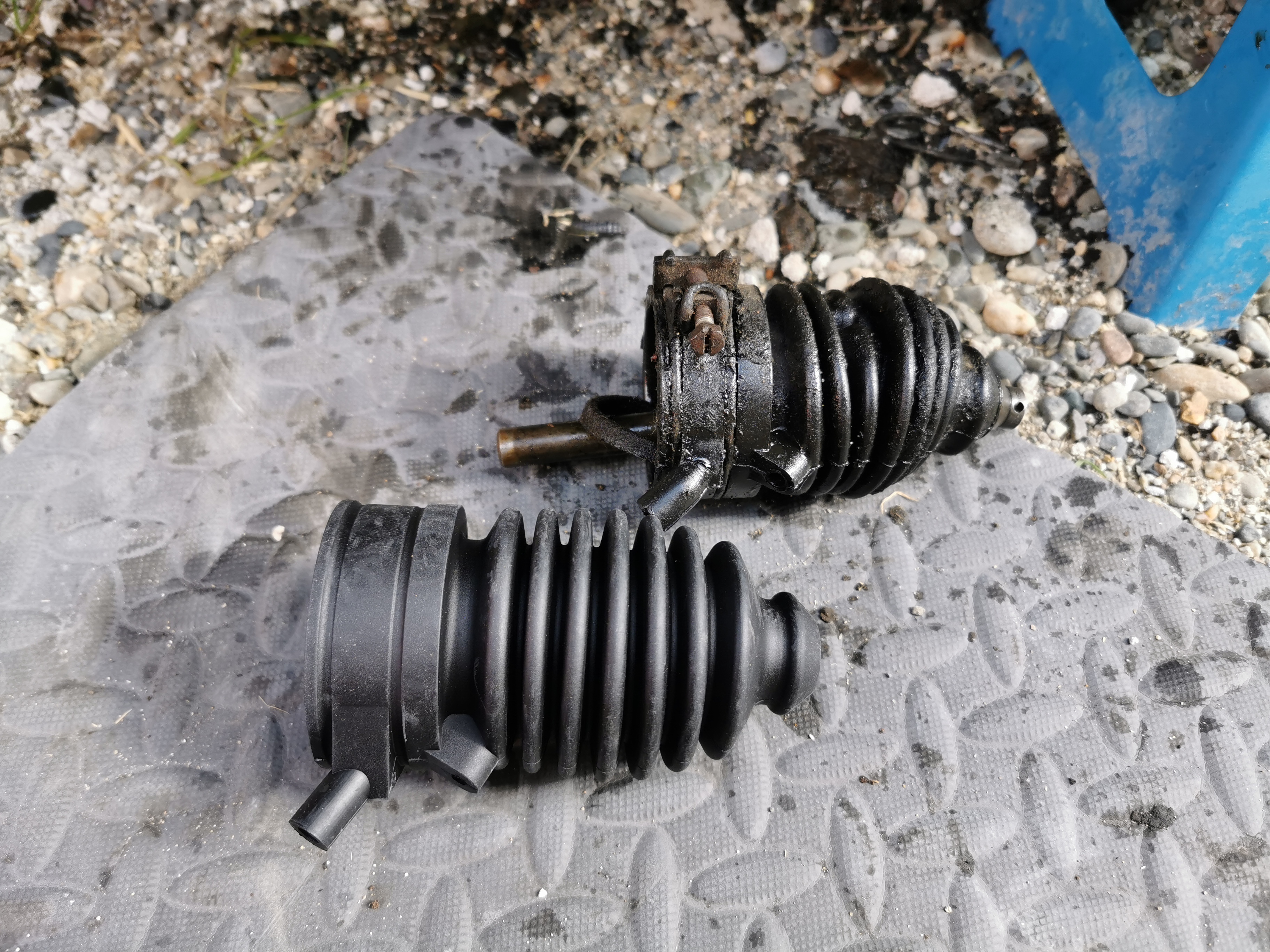

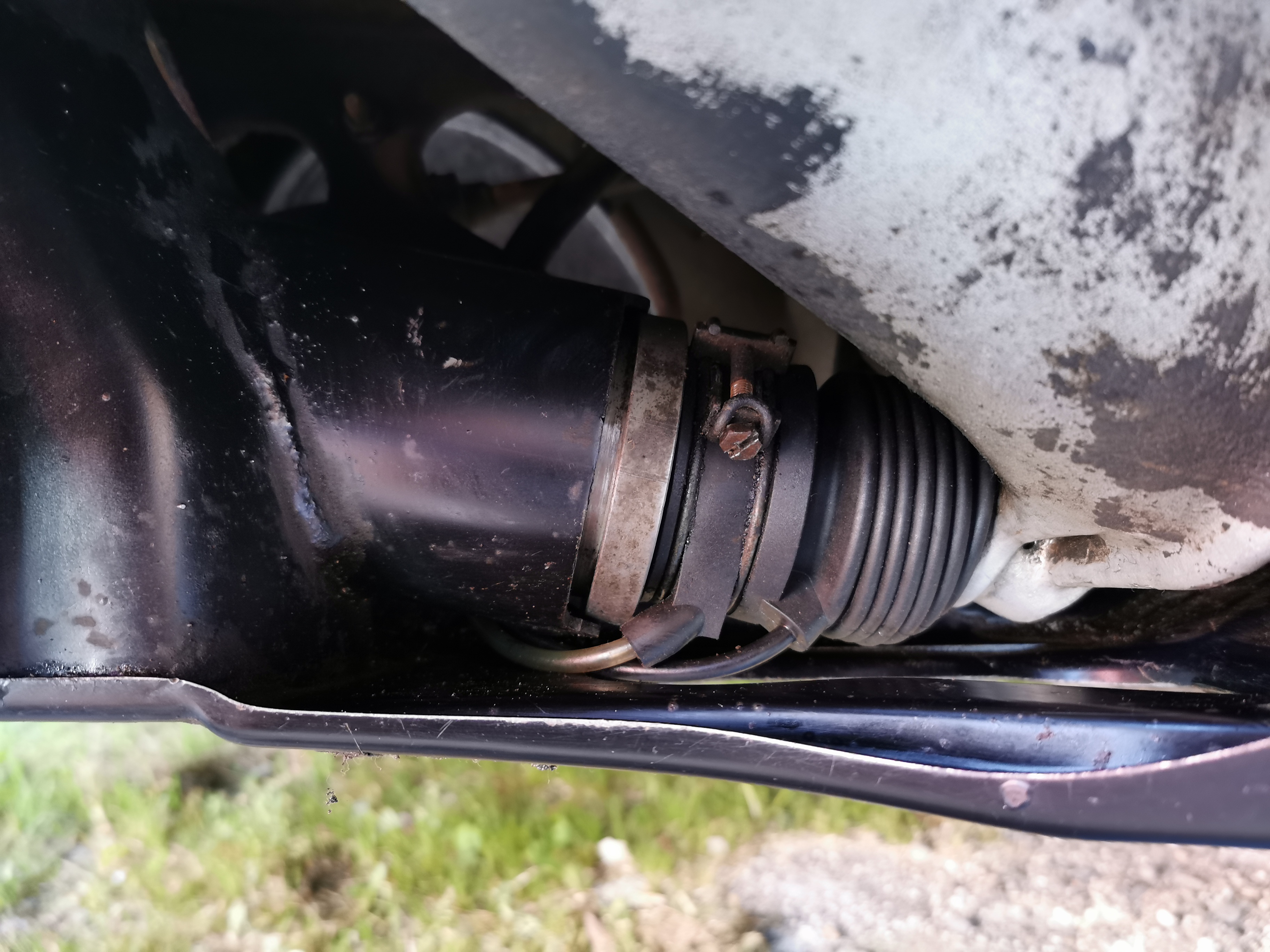

Deze namiddag de soufflet achterrechts vervangen.
Drupte zodanig veel lhm dat het een pijnpunt was voor de keuring.
Das al een lekkage minder. Zal mijn oprit alleen maar goed doen!

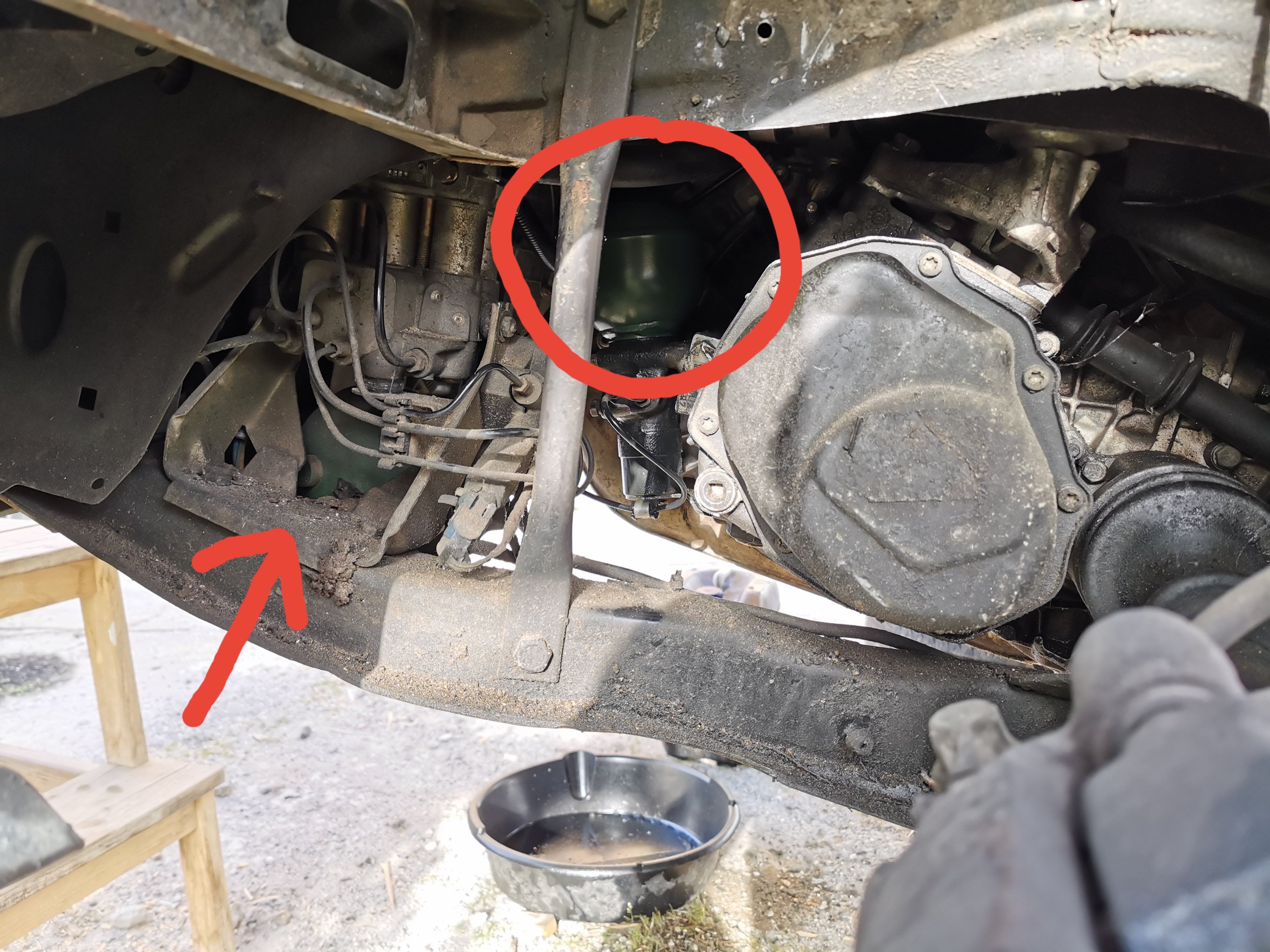

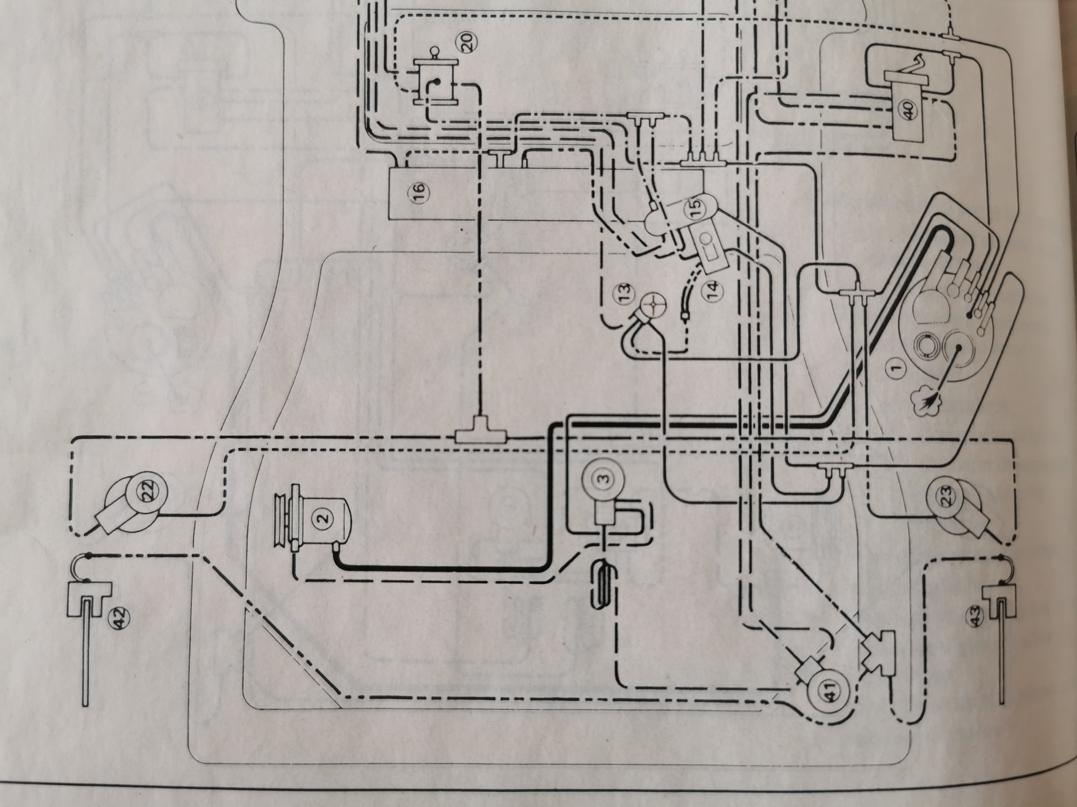

Omcirkeld heb je de voorraadbol, die zit zowat middenvoor de motorblok.

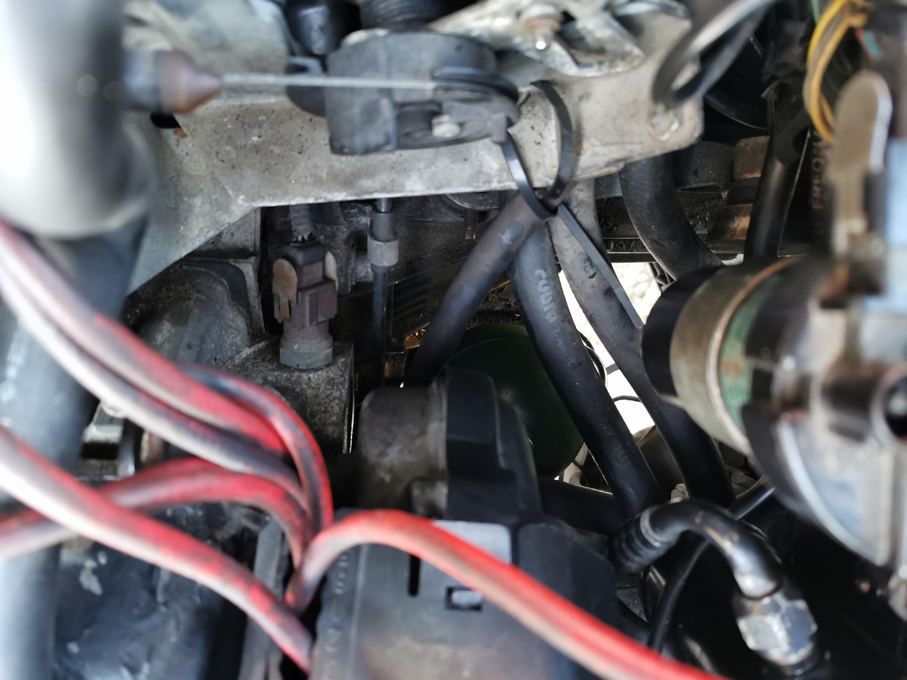

Met het pijltje de bol waar ik het over heb. Foto is genomen van uit de wielkast aan de bestuurderskant.
Ik kon natuurlijk ook mijn luie kont opheffen en even de revue technique bovenhalen.
Het is dus nummertje 41, en dat zou de accumulateur de frein/Diravi zijn.
En om het dus helemaal af te maken. Eens de accumulateur HS is neemt de voorraadbol gedeeltelijk het systeem over maar wordt deze en de pomp dus vaker belast.

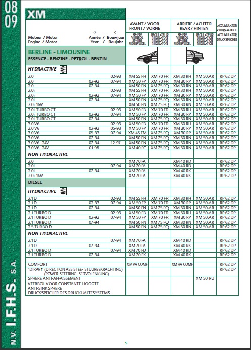

Heb ondertussen deze tabel gevonden
Als ik goed begrijp is zowel de voorraadbol als die diravi bol 62 bar?

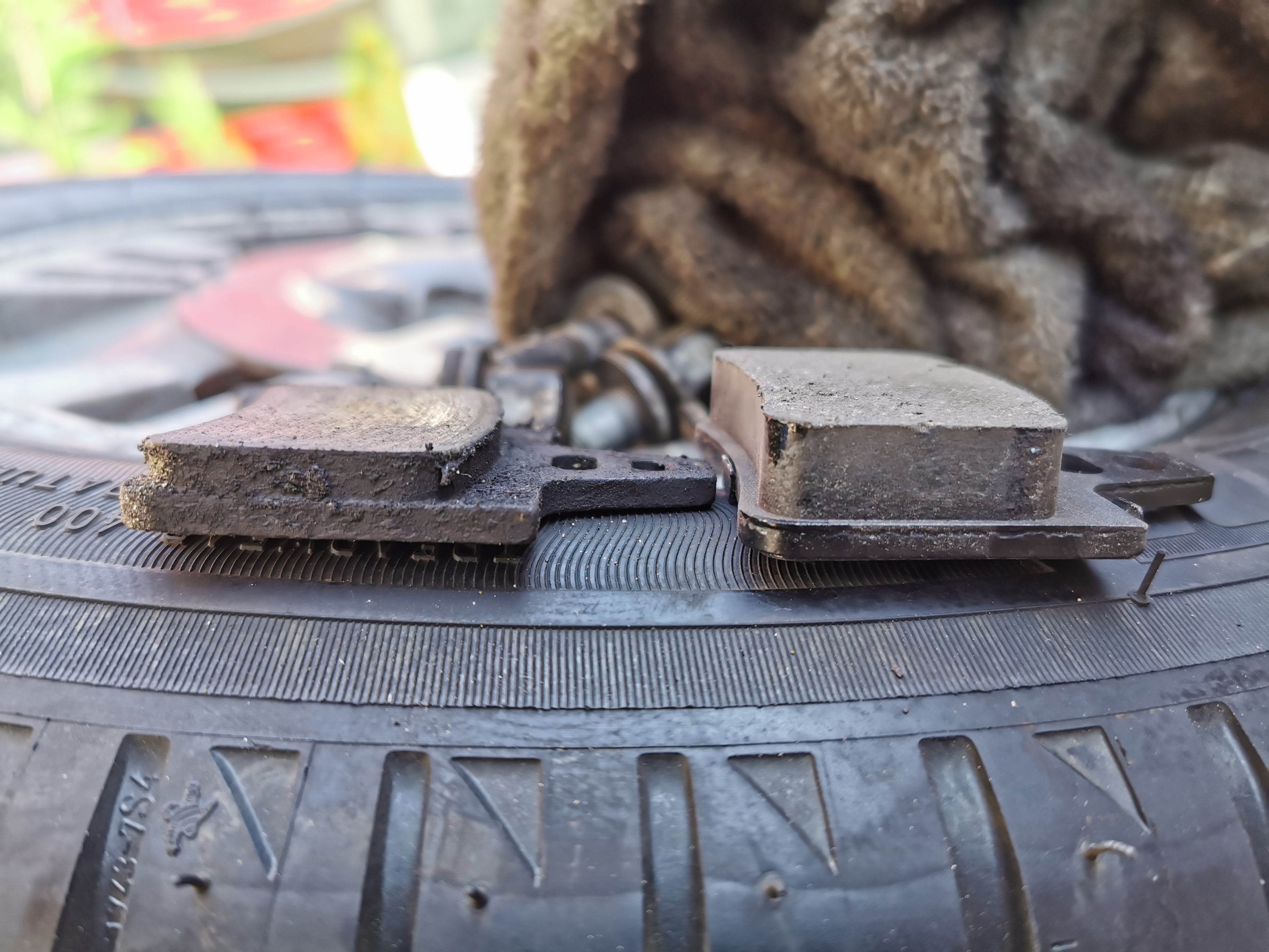

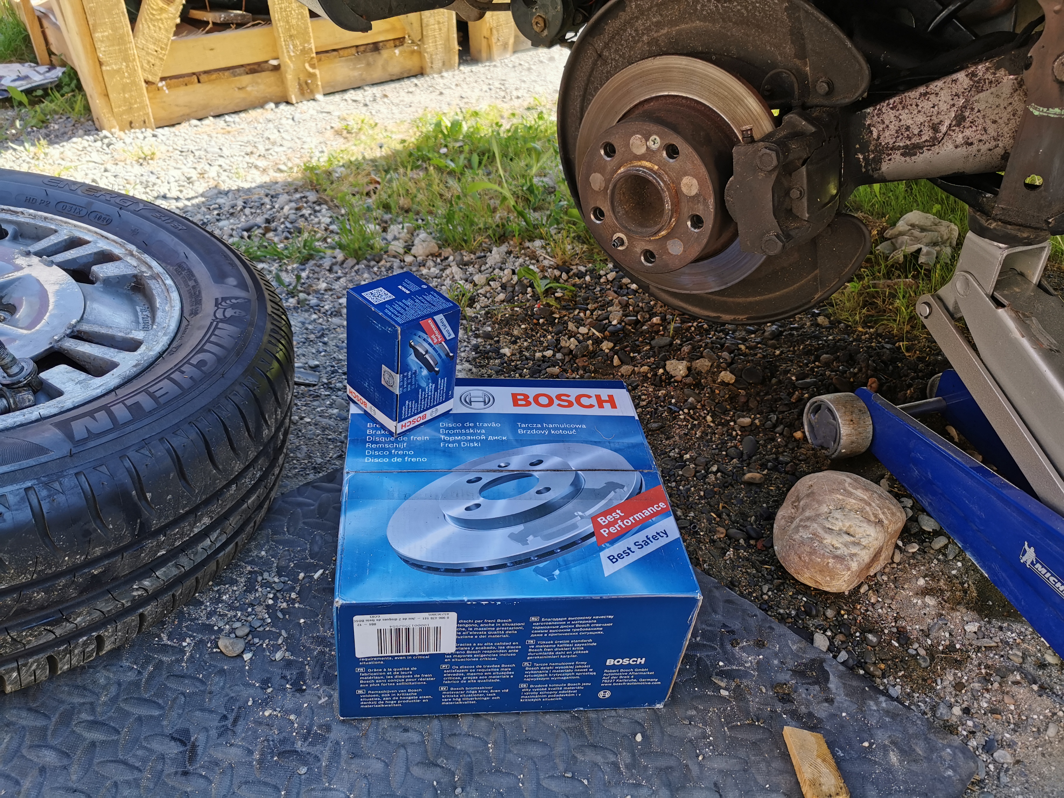

Vanmorgen nog even de remschijven en blokjes vervangen. De achterkant kan er nu weer even tegen.
Deze namiddag begin ik met de voorkant te démonteren als alles goed gaat.

Vandaag slecht weer dus ik dacht even snel het probleem van mijn zetelmechanisme op te lossen... Blijkt niet zo vanzelfsprekend.
Ik voel het motortje aanslaan, maar er komt geen beweging in de stoel. Deze dus maar gedemonteerd om te checken wat er juist is.
Na de plastic zekering te hebben afgekoppeld geprobeert om de rails met de hand te bewegen... Komt geen beweging in.
Deze vierkante stang hoort te gaan draaien en dat doet ie niet? Zit er ergens iets tussen? 10 centimes uit 1991
 uit 1991
Het witte koppelstukje moet je trouwens nog een beetje over de andere deel schuiven anders gaat de stoel scheef.
Yup dat koppelstuk je had ik al losgemaakt om vrije speling te krijgen. Hielp niet.
Wat een bijzonder interieurtje zit daar weer in. Is dat alcantara - velour met hout? Het is geen exclusive....
Dit is voor Nederland een onbekende uitvoering.
Je kunt er mooi wat afhalen zo te zien.
