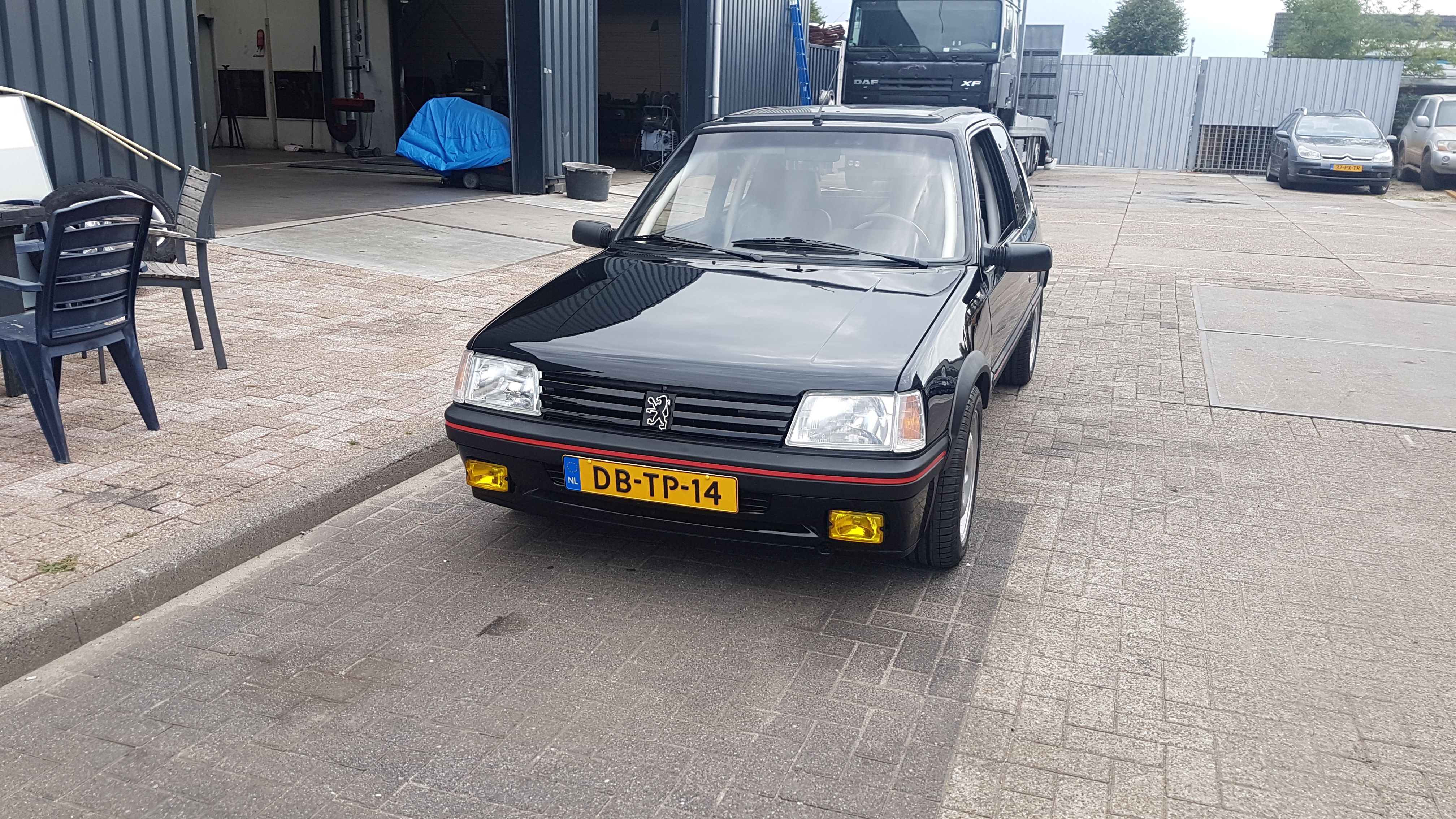

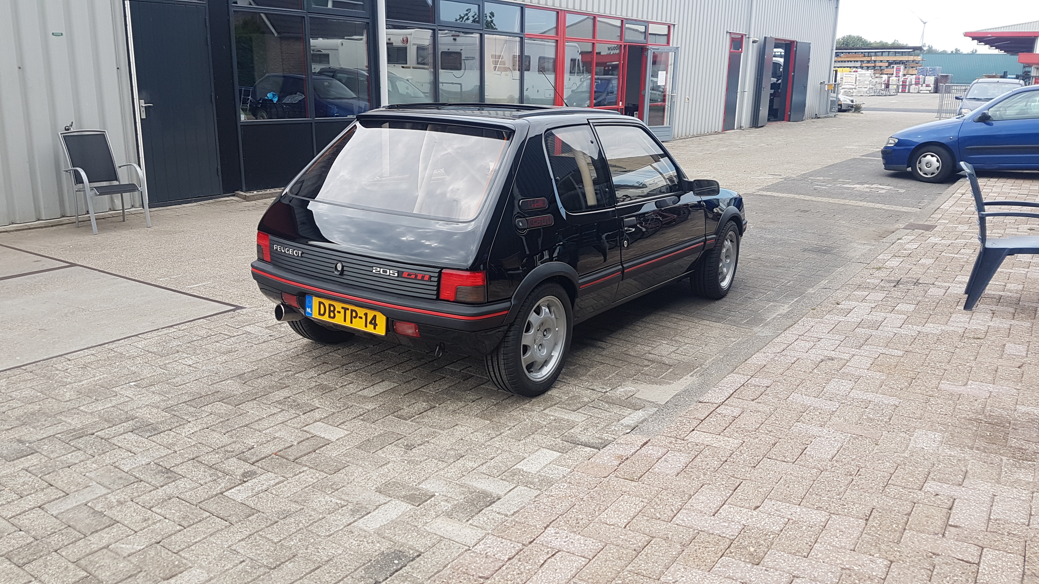

Was beetje druk met de Pug, die morgen voor de APK mag :)
Mooi karretje hoor
