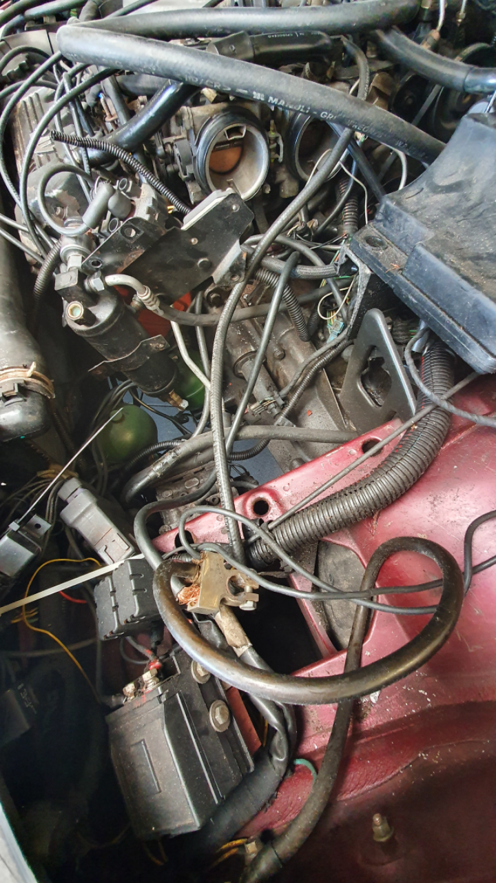

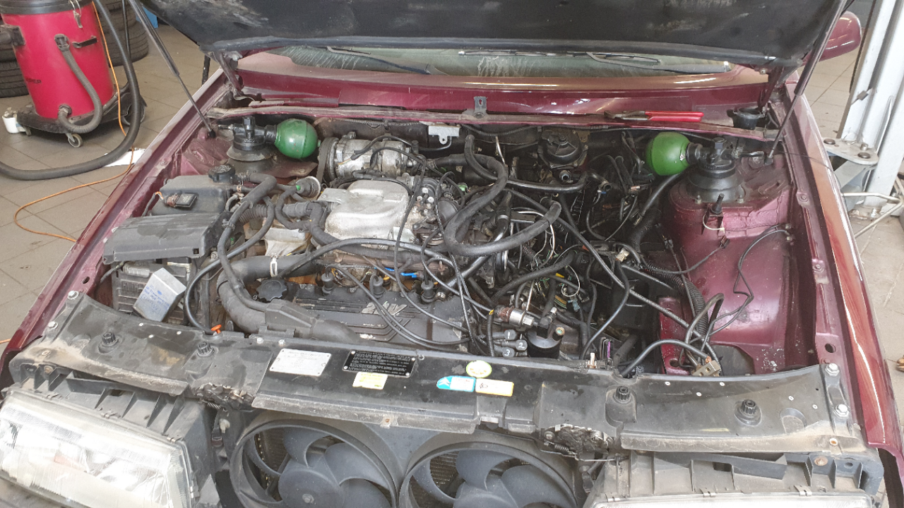

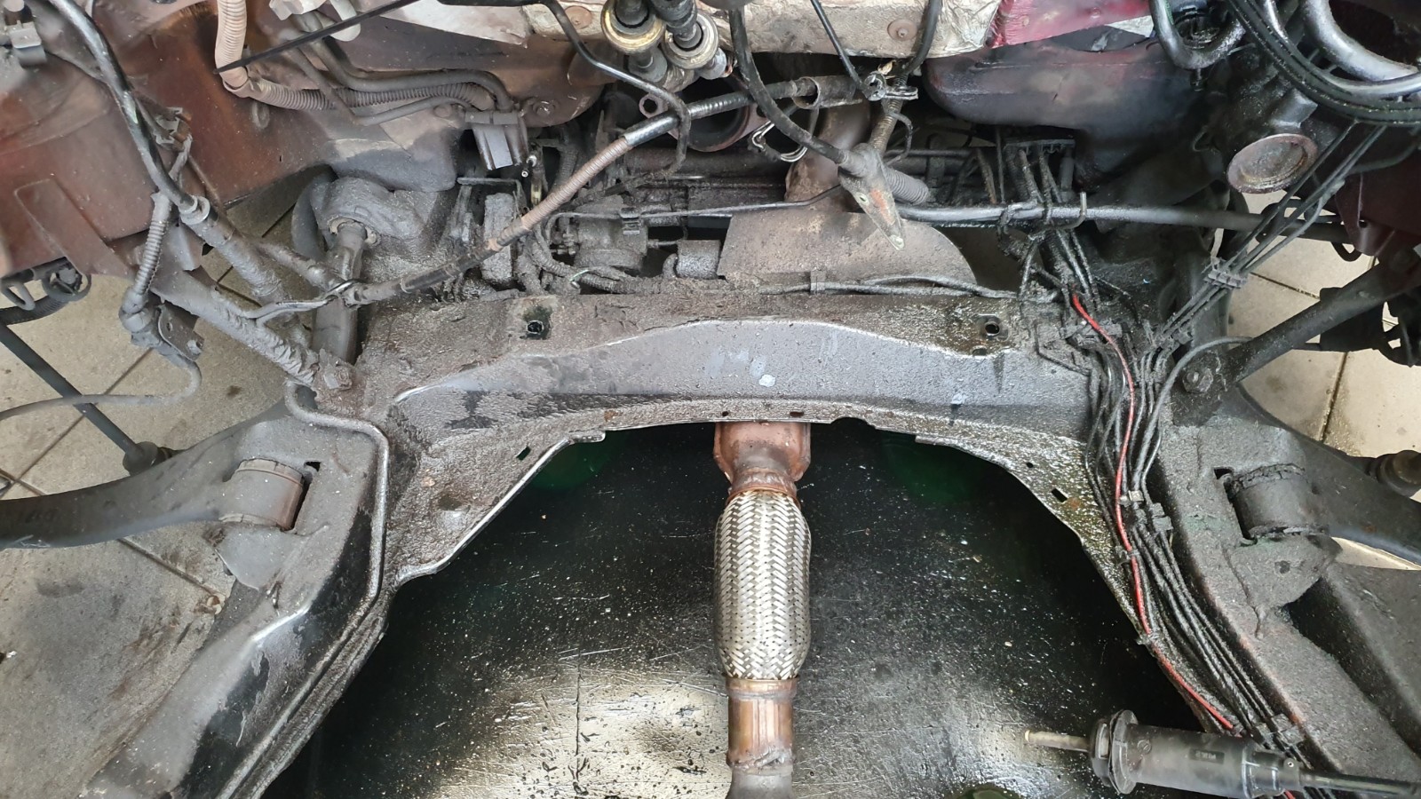

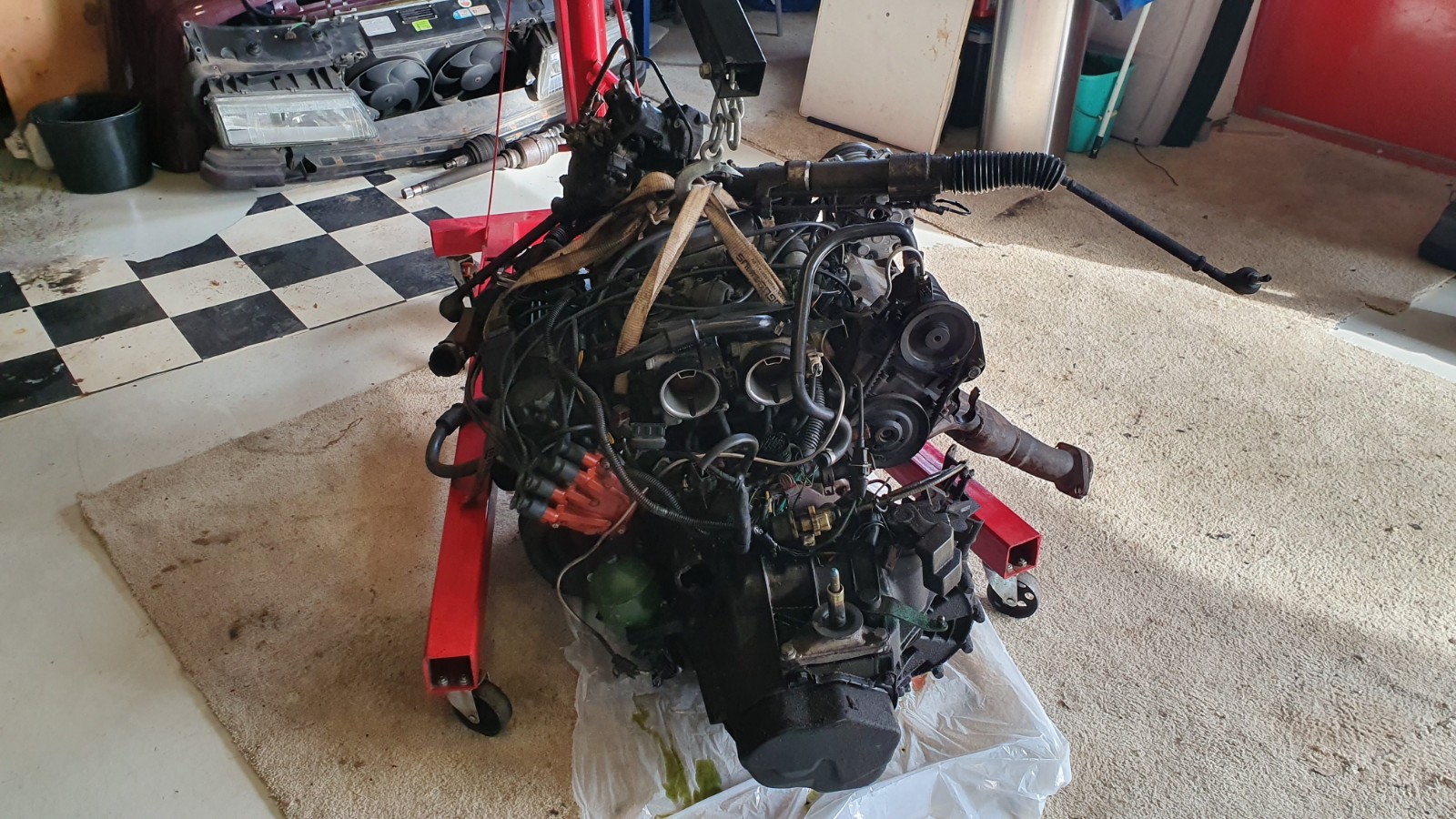

Nee, het hele blok gaat eruit maandag, alles goed schoonmaken, kabelbomen nakijken en repareren, wat roest aanpakken.
En op zoek naar een oplossing voor die bumpersteunen..
Ligt er misschien nog een plastic kap voor om het inlaatspruitstuk in het magazijn ?

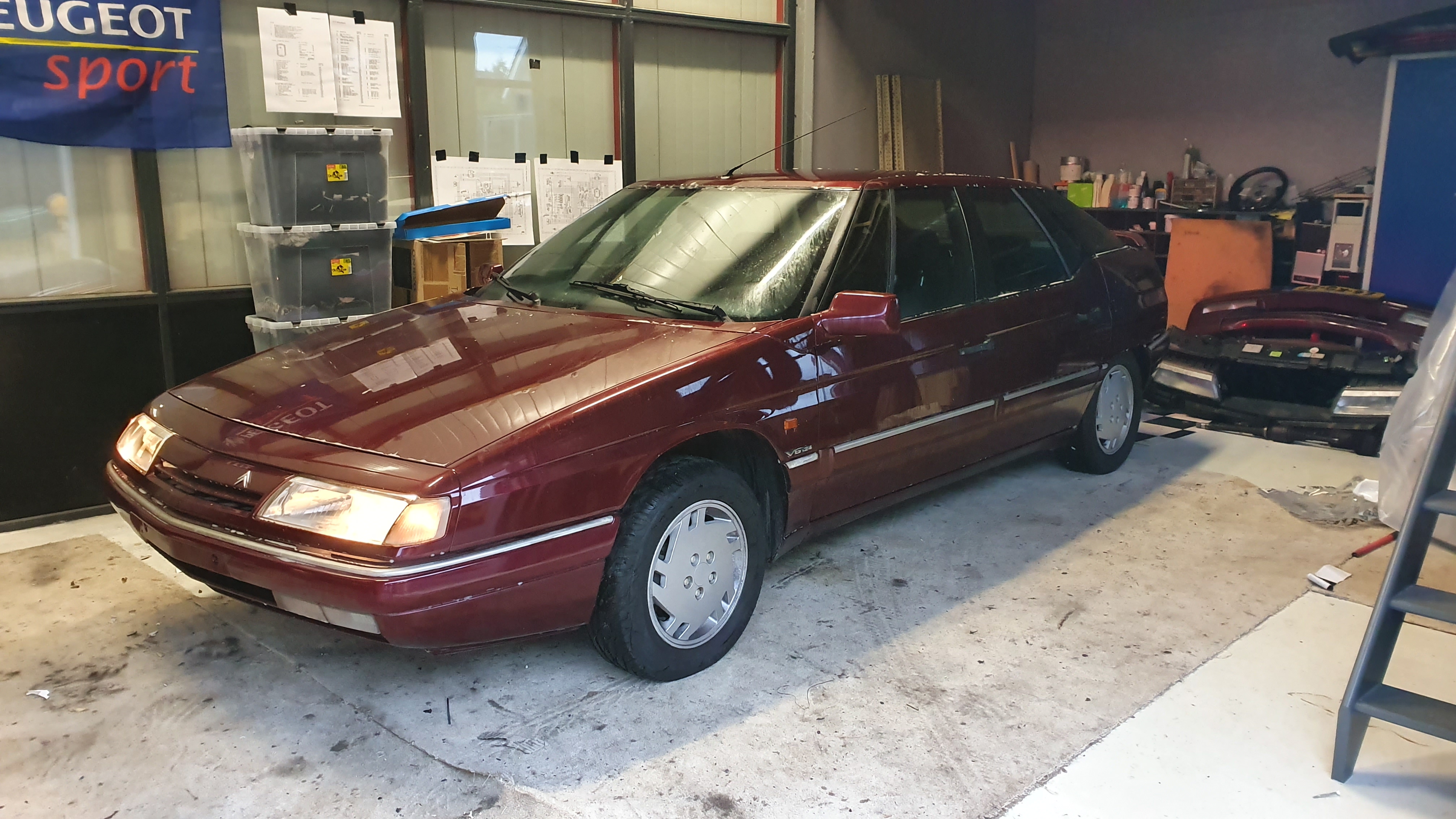

De "nieuwe" Rouge Griotte ZPJ4 staat inmiddels in de garage, maar krijgt de naam "6e", omdat ik de zwarte ZPJ eerder gtekocht heb, wordt dat de 5e
Vanmiddag uurtje de tijd om een nieuwe snaar op de HD pomp te leggen, niet gelukt, geen ruimte oftewel verkeer gereedschap..plaatjes uit Citrophile's topic werken niet meer, heb mini ratel nodig..
Snaar is onlangs gebroken, weinig van over, is bij een garage in Zwolle geweest die er 10w40 in heeft gegooid
Tijdens het knappen van de snaar is er ook een stukje kabelboom doormidden geslagen die vanaf bijrijderkant naar bestuurderskant loopt.
Zodra de snaar geplaatst is, het grote moment, de brug op, en zien hoe slecht of goed de bodem is, en of het de moeite waard is dit te herstellen.
Buiten en binnenkant zijn vrij netjes, poetsbeurtje en ze zal er geweldig uit zien..

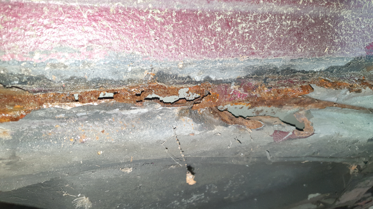

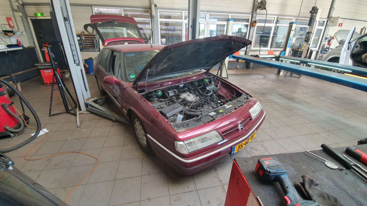

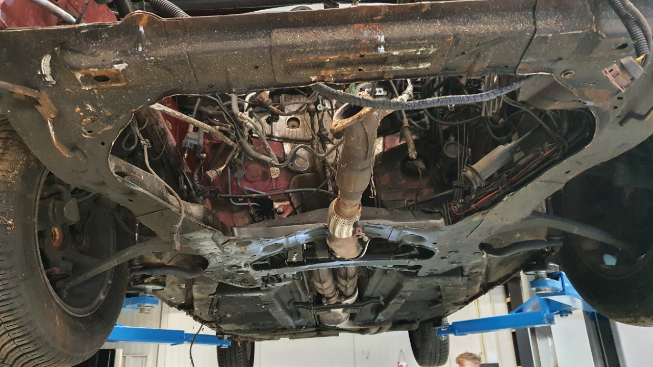

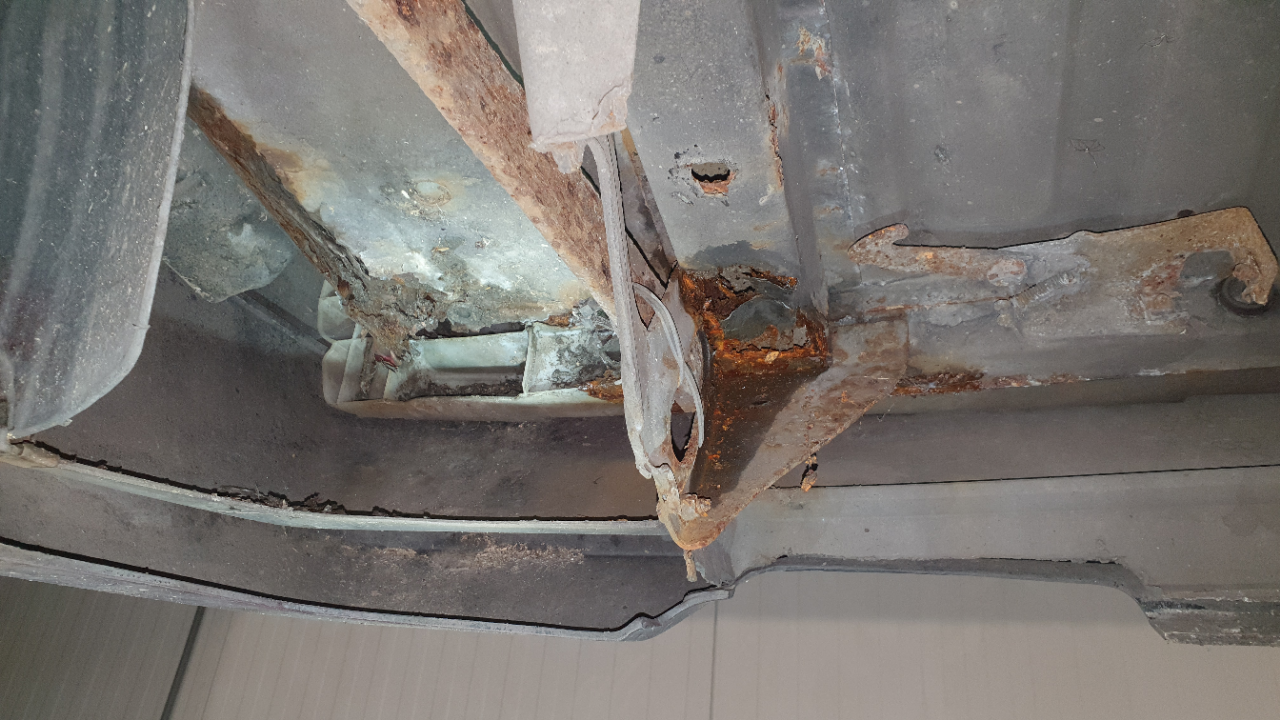

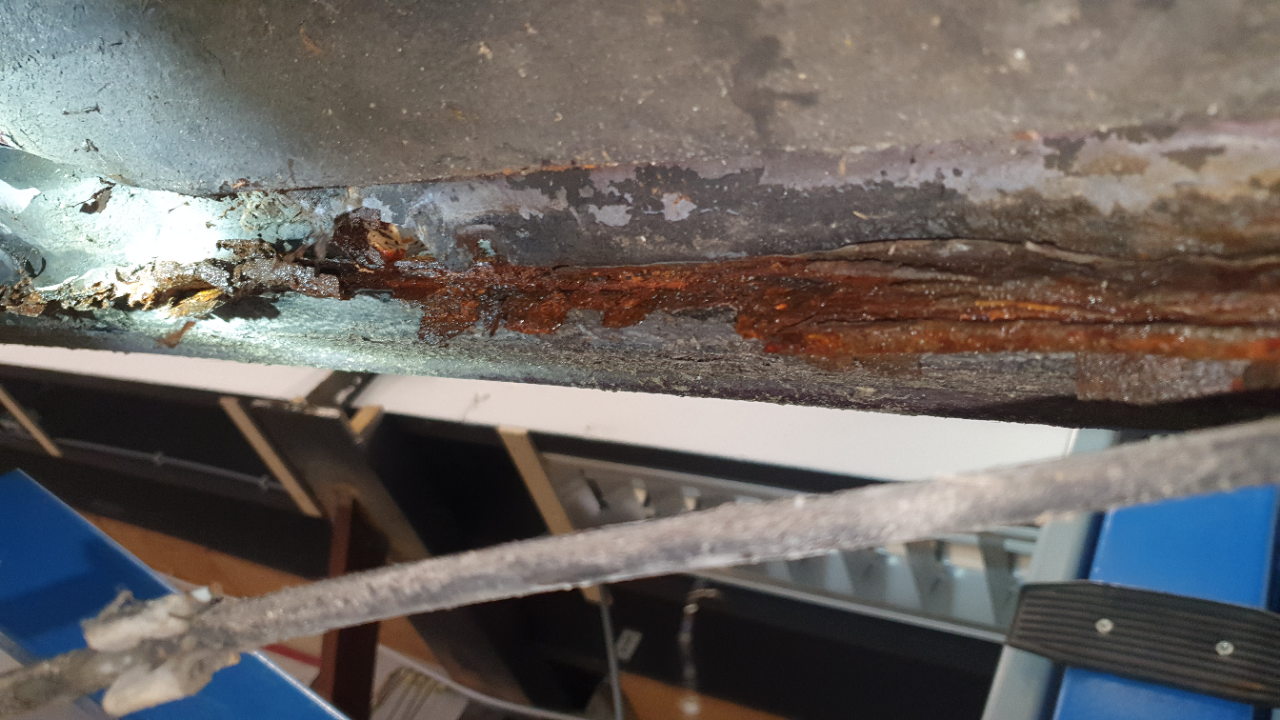

Dit topic even afstoffen, de rode XM vanmorgen op de brug, om te zien hoe ze erbij staat 1,5 jaar later..
Helaas, het is klaar met deze XM..

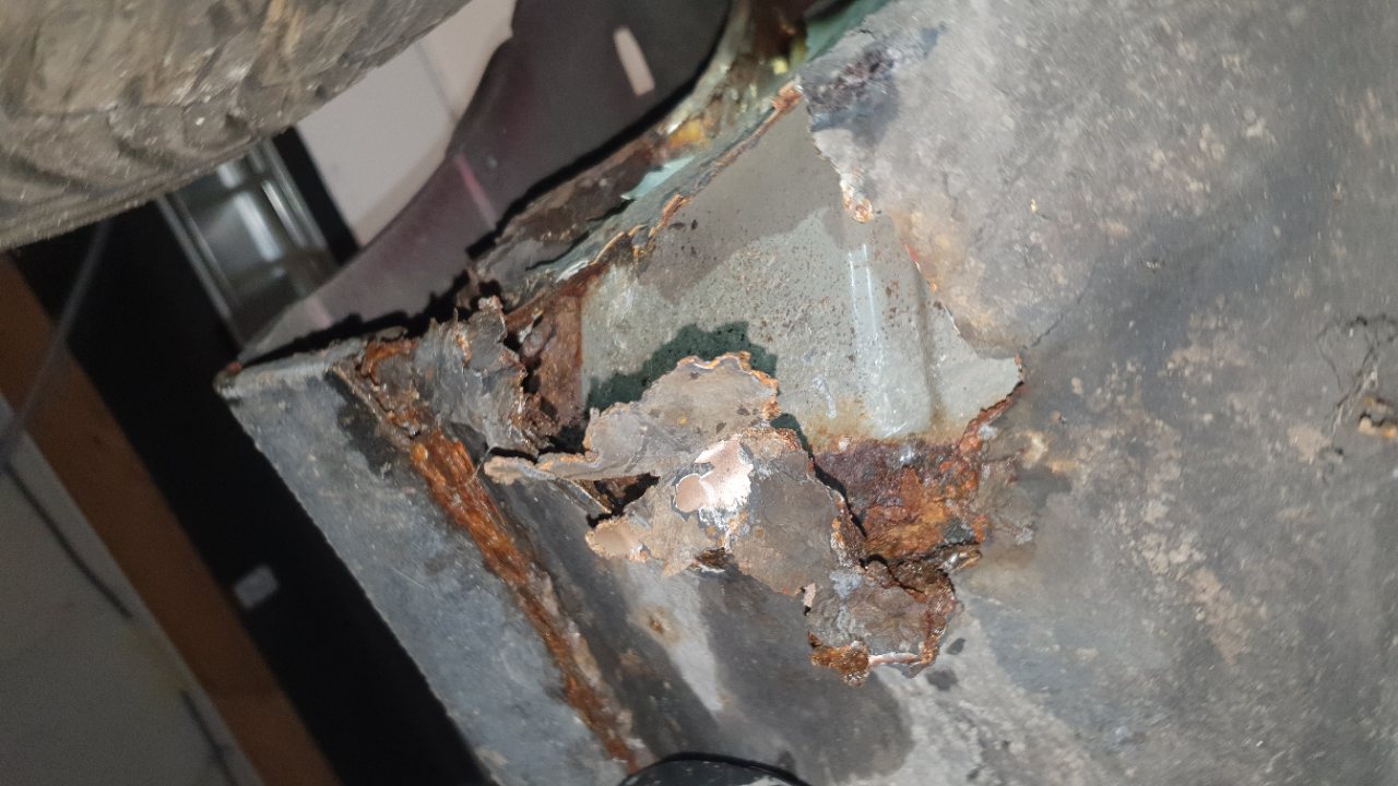

Echt teveel roest overal, heb de andere rode XM weer strak aan de onderkant, maar die blijft voorlopig in de opslag.

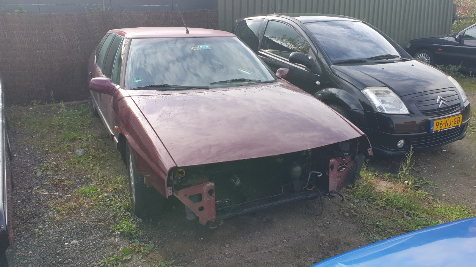

Deze gaat uit elkaar, het blok en de gereviseerde Diravi gaan een nieuwe plaats vinden in de zwarte XM, die ik in 2019 gekocht heb.

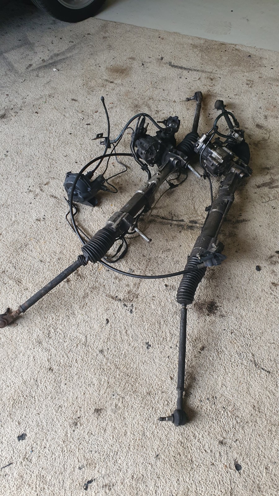

Vers Diravi stuurhuis erin, koppeling zit er net 10000 km in,

Alleen nog even spannend of de kabelboom 1 op 1 past, iets met ronde en vierkante stekkers,
maar de bouwjaren liggen dicht bij elkaar, allebei Serie 2 interieur..

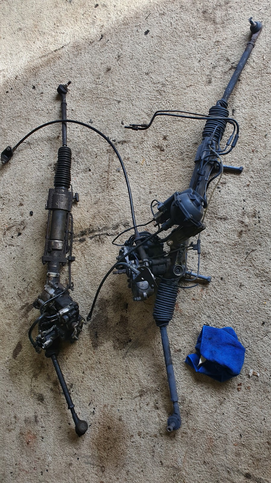

Toevalllig komt er in de komende AE een heel verhaal van Dr Emiel over het reviseren van Diravi's. Hij doet dit ook in opdracht.
Je kunt 'm bereiken op: rik@edusmart.eu
Hij heeft het hier beschreven: https://xmclub.nl/forum/revisie-diravi-stuurhuis
Al benaderd, volgende week bel ik hem
En vandaag contact gehad, komt goed, de demontage is ook in gang gezet :)

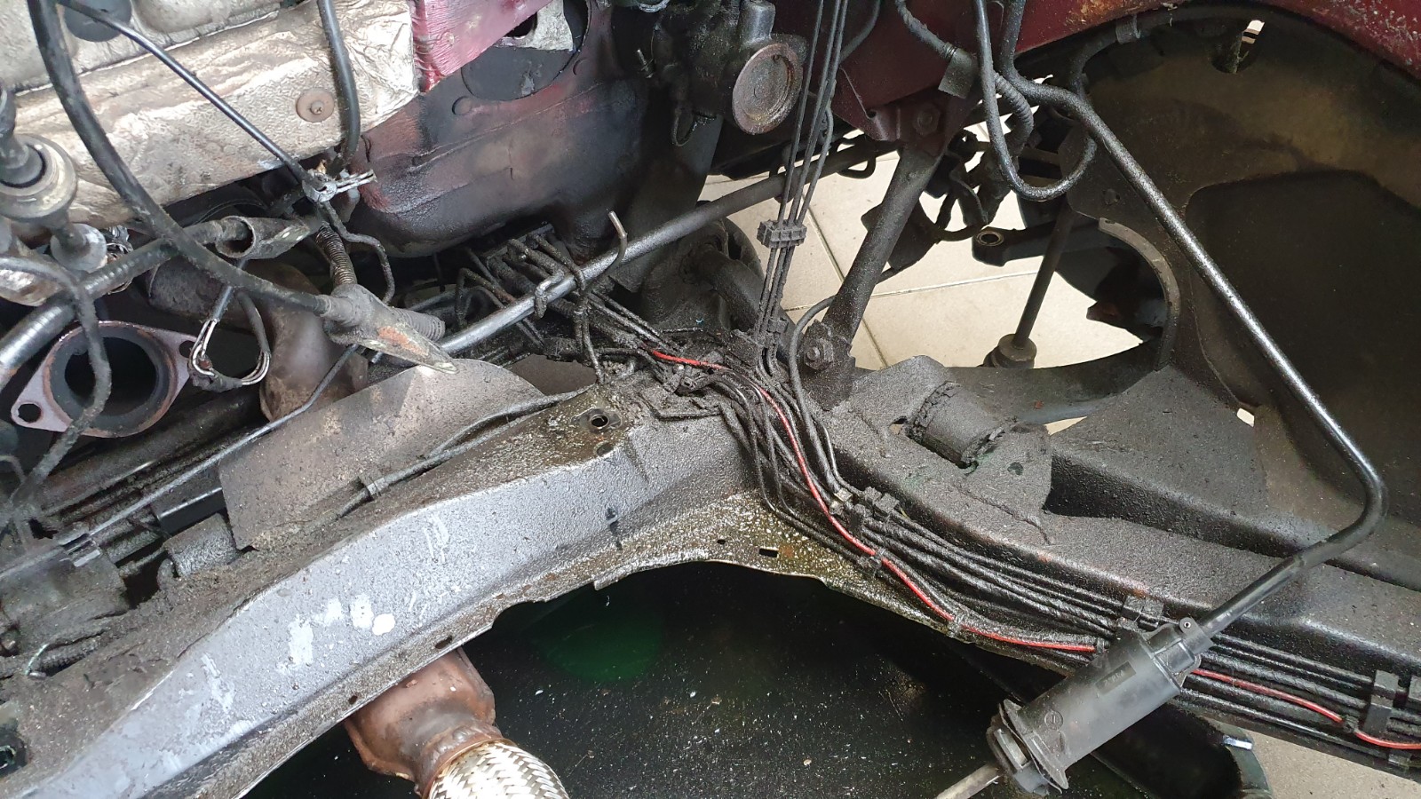

Zie het nu opas, maar dit is de Xm van voorheen Benie en daarvoor Rob broek.

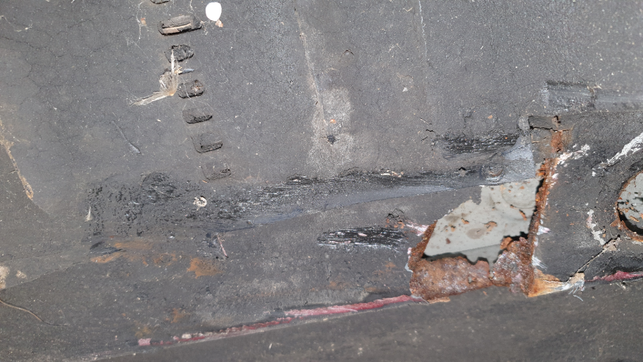

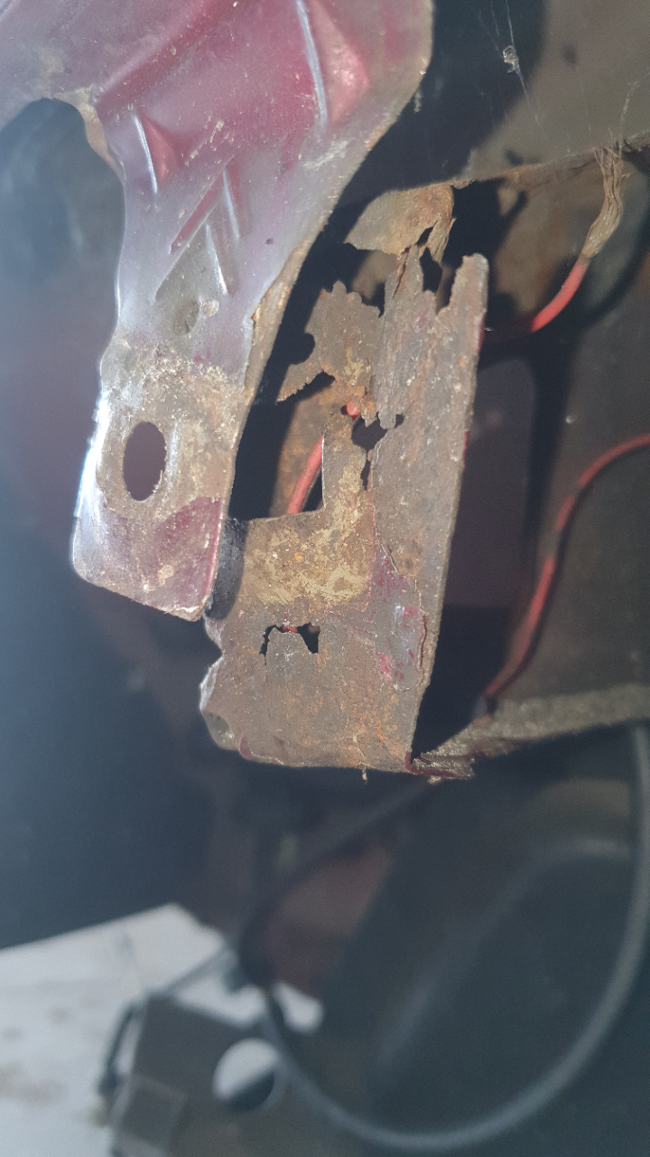

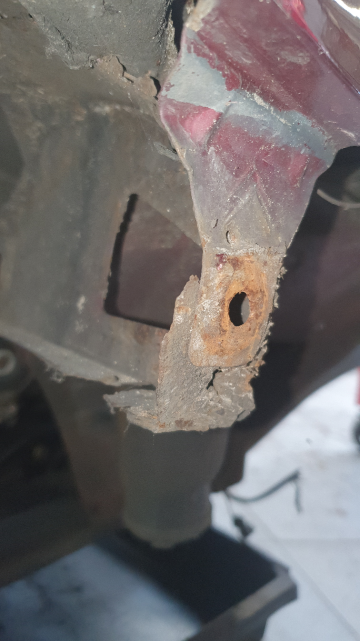

Fijn, die krokante bumpersteunen.

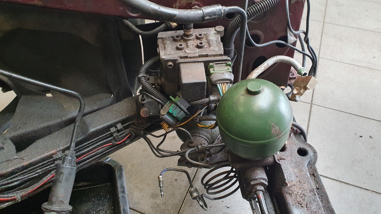

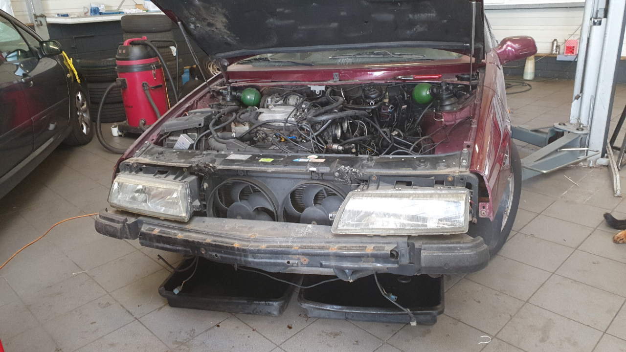

Laat je het subframe iets zakken om de Diravi er onderlangs uit te halen ?
Ja, die lijken toch bij elke XM te roesten. Hoe wordt dat doorgaans aangepakt?

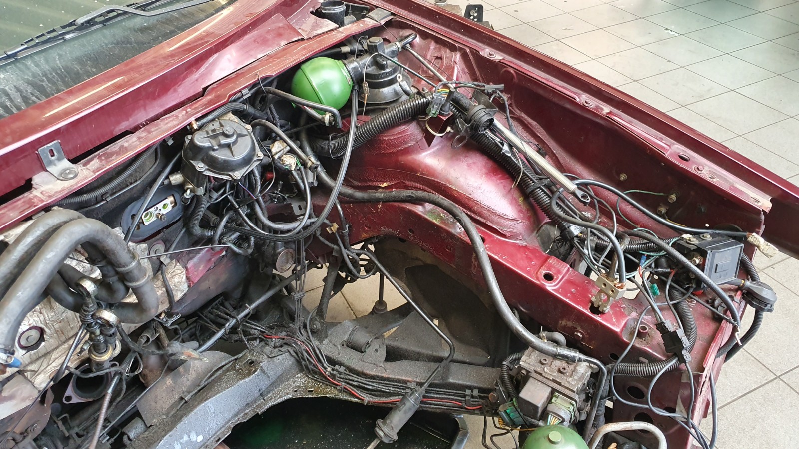

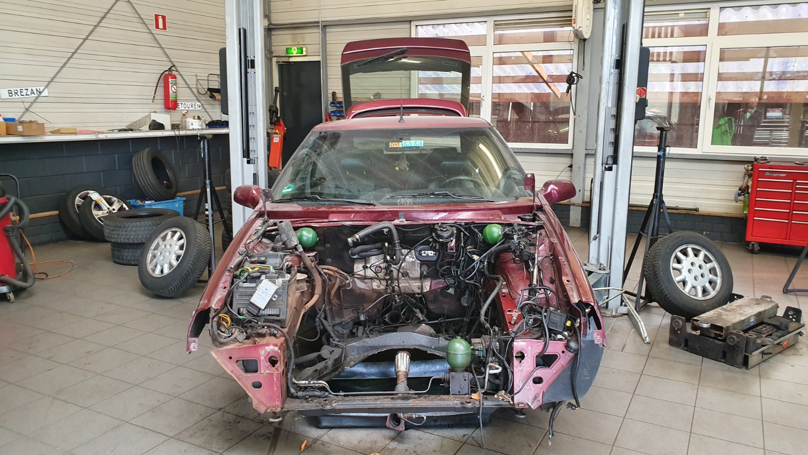

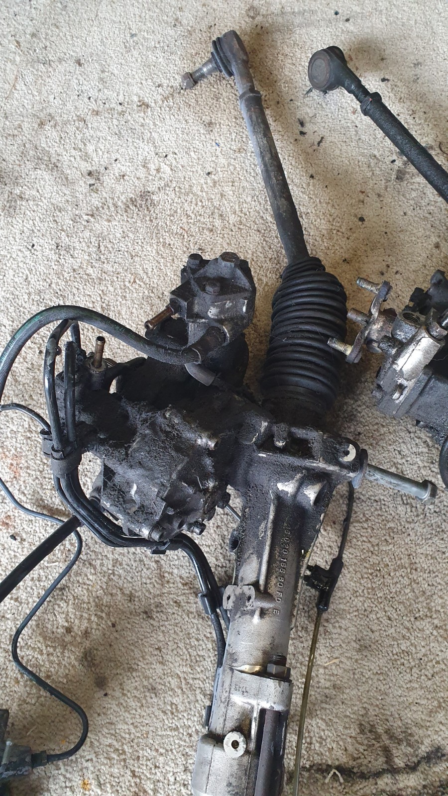

Bij de mijne heb ik door een goede plaatwerker nieuwe steunen laten maken en erop laten lassen.
Gisteren 2 stuurhuizen weggebracht :)

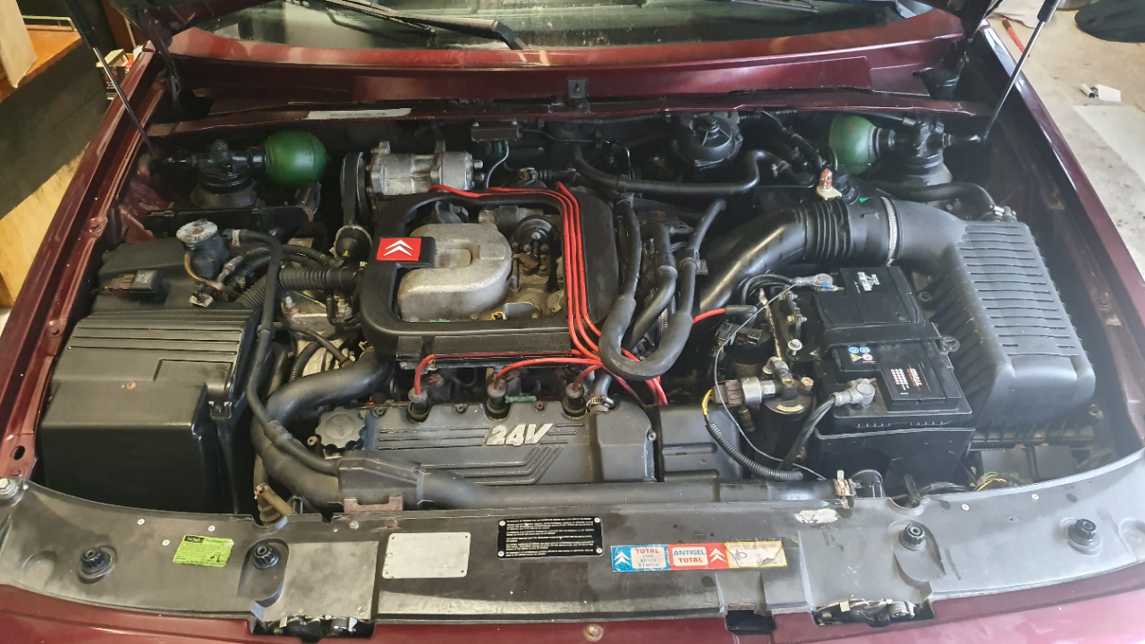

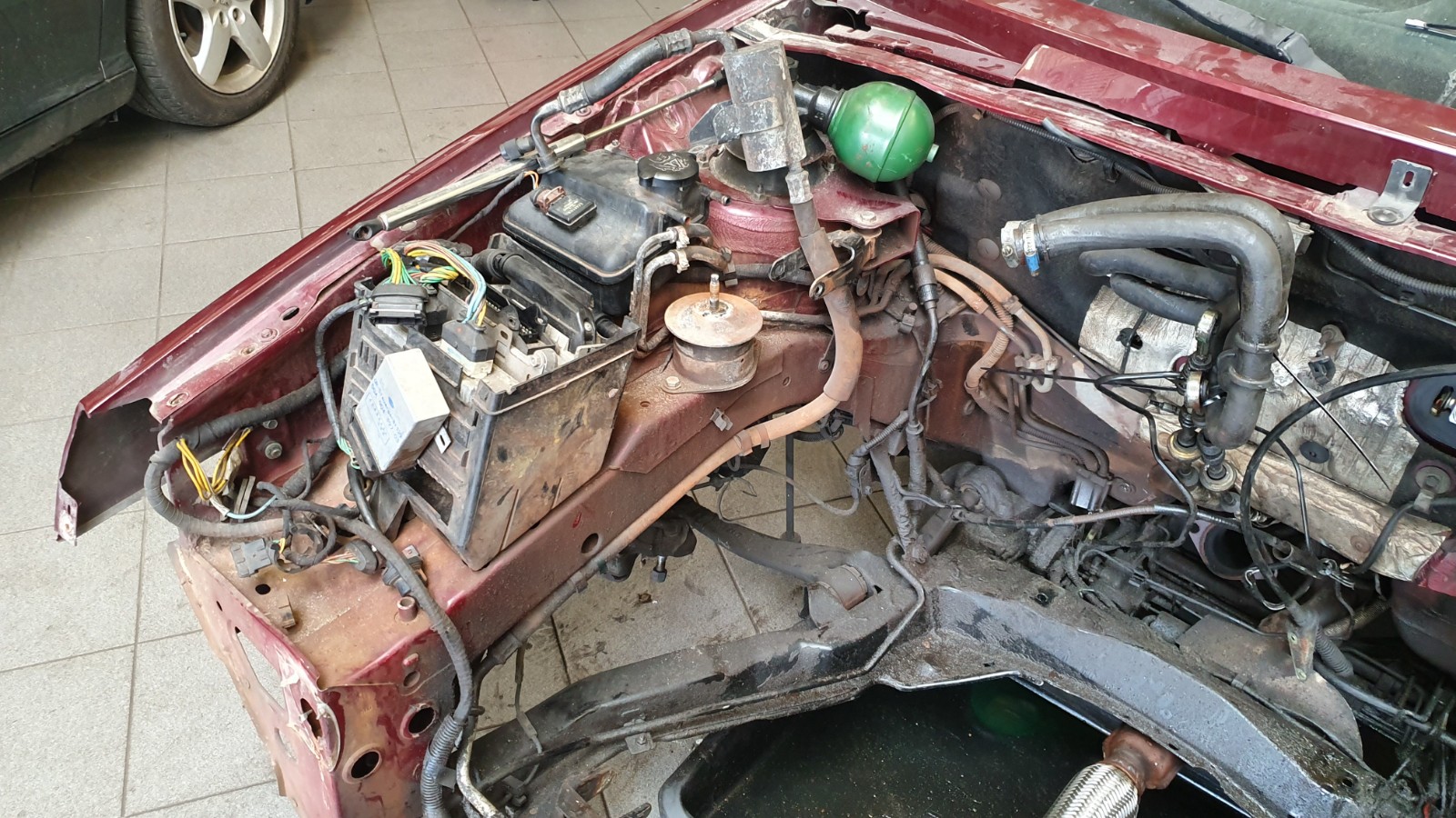

Motorruimte wel enigzins netjes gekregen :

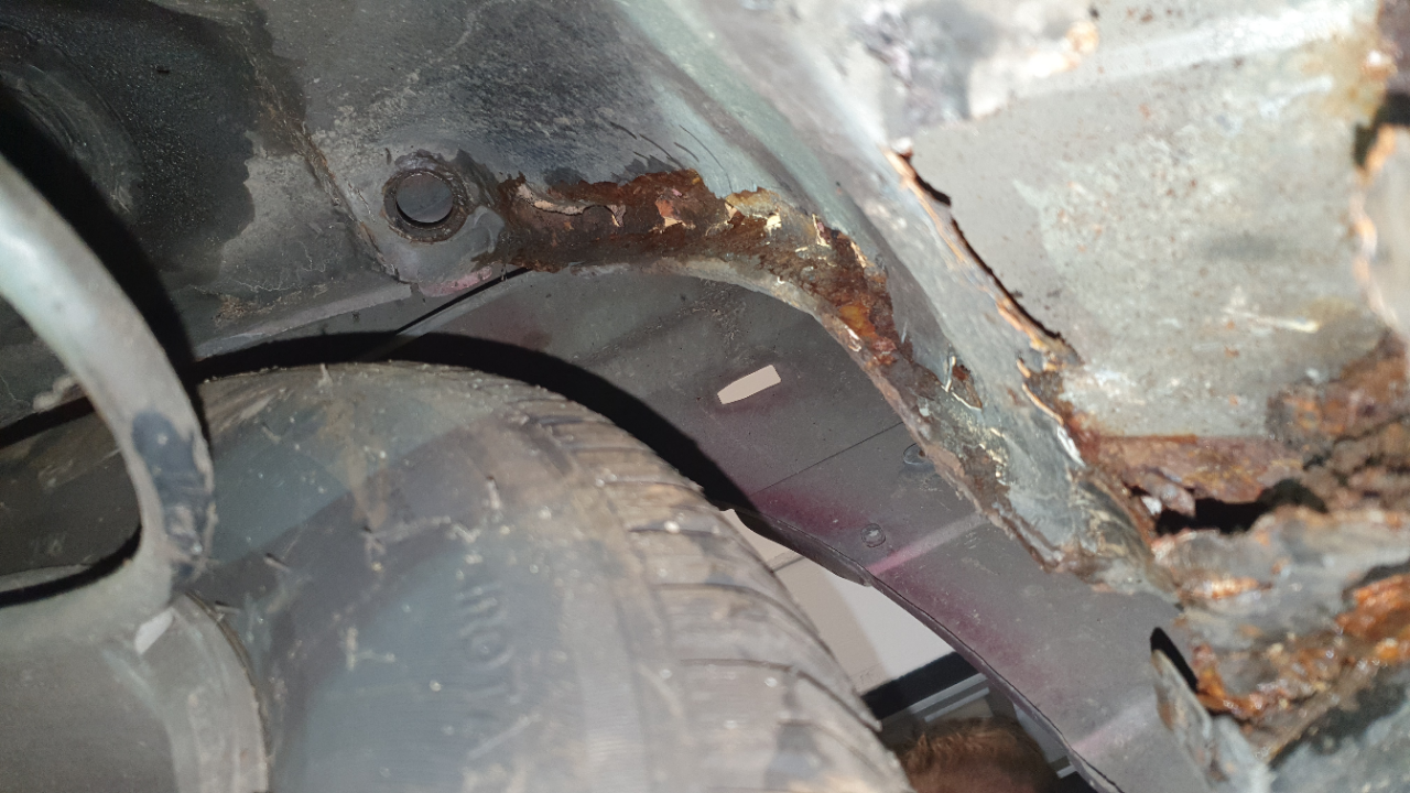

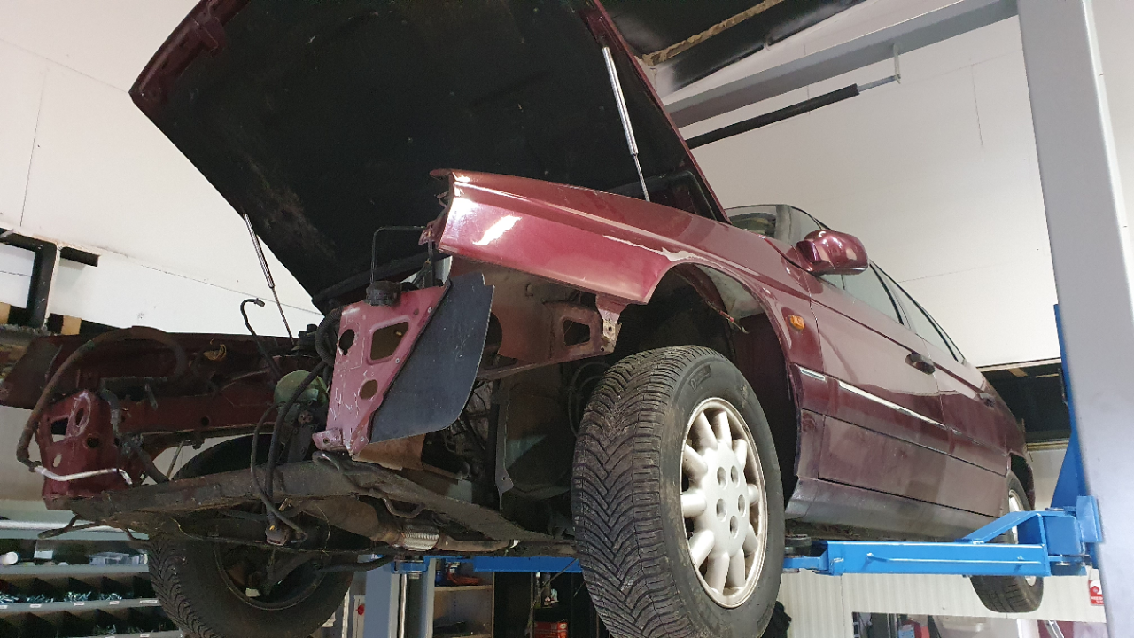

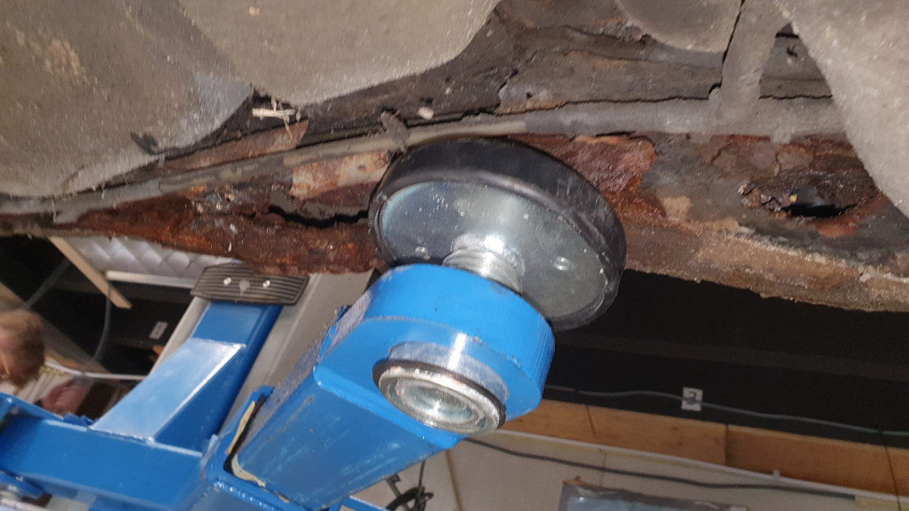

Dit exemplaar is in hele goed staat, oorspronkelijke plan was om deze te verkopen, aangezien deze zo traag is :)
Nu er een 24 klepper blok over is, zou deze de ZPJ kunnen vervangen.

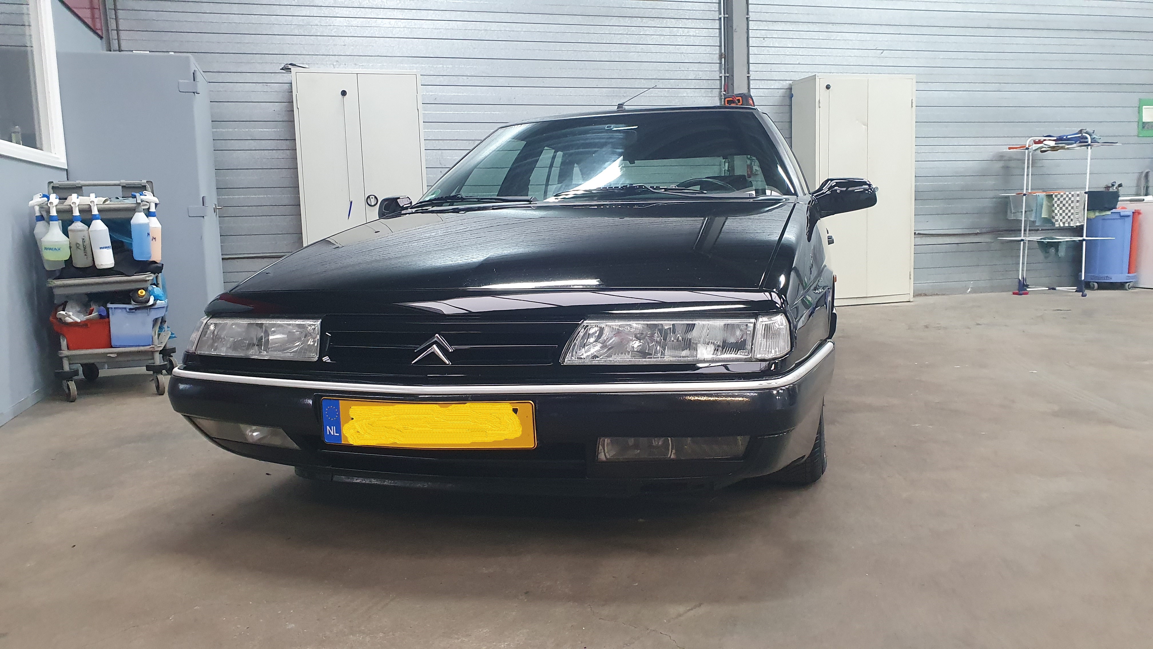

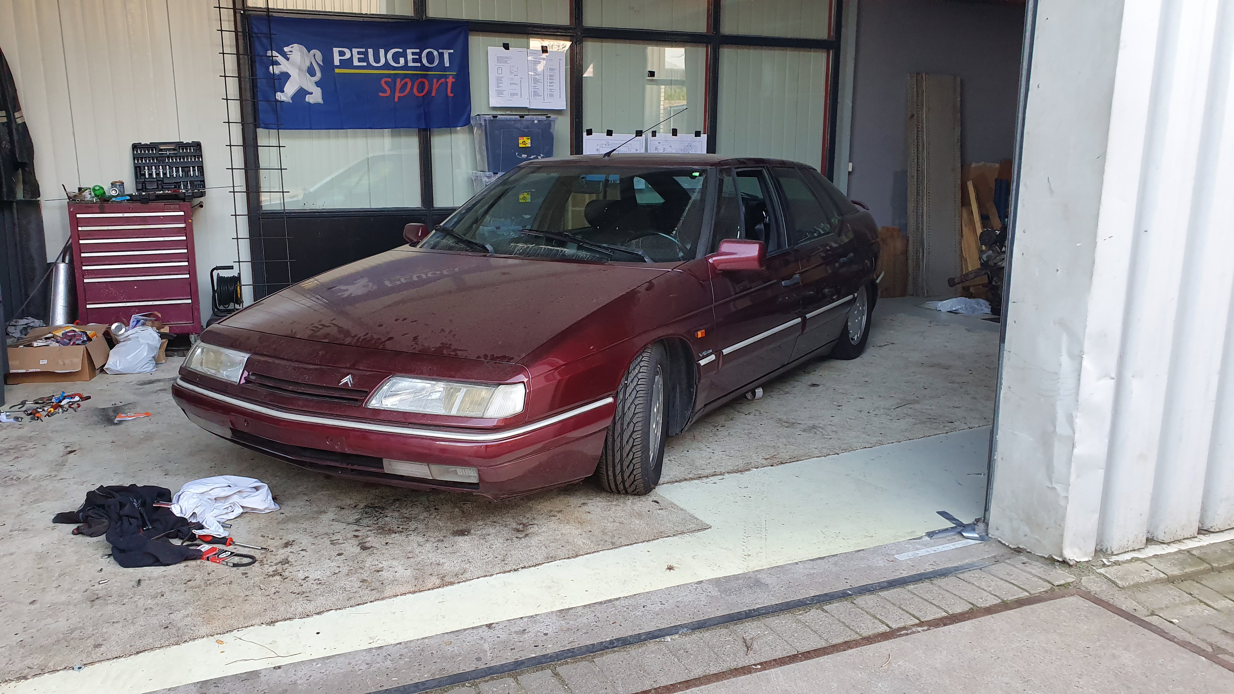

Nog meer nieuws, de zwarte was XM 5, de rode XM 6, inmiddels ook XM 7 aanwezig, een gare TCT..
3x raden wat daat mee gaat gebeuren
Turbodruk is opgeschroefd naar 1,3 maar gaat terug naar 1 bar, wat is dat leuk bij het stoplicht, alleen snapt de automaatbak er niets van :)
Hier het "slachtoffer" die voorzien gaat worden van de ZPJ4 :)

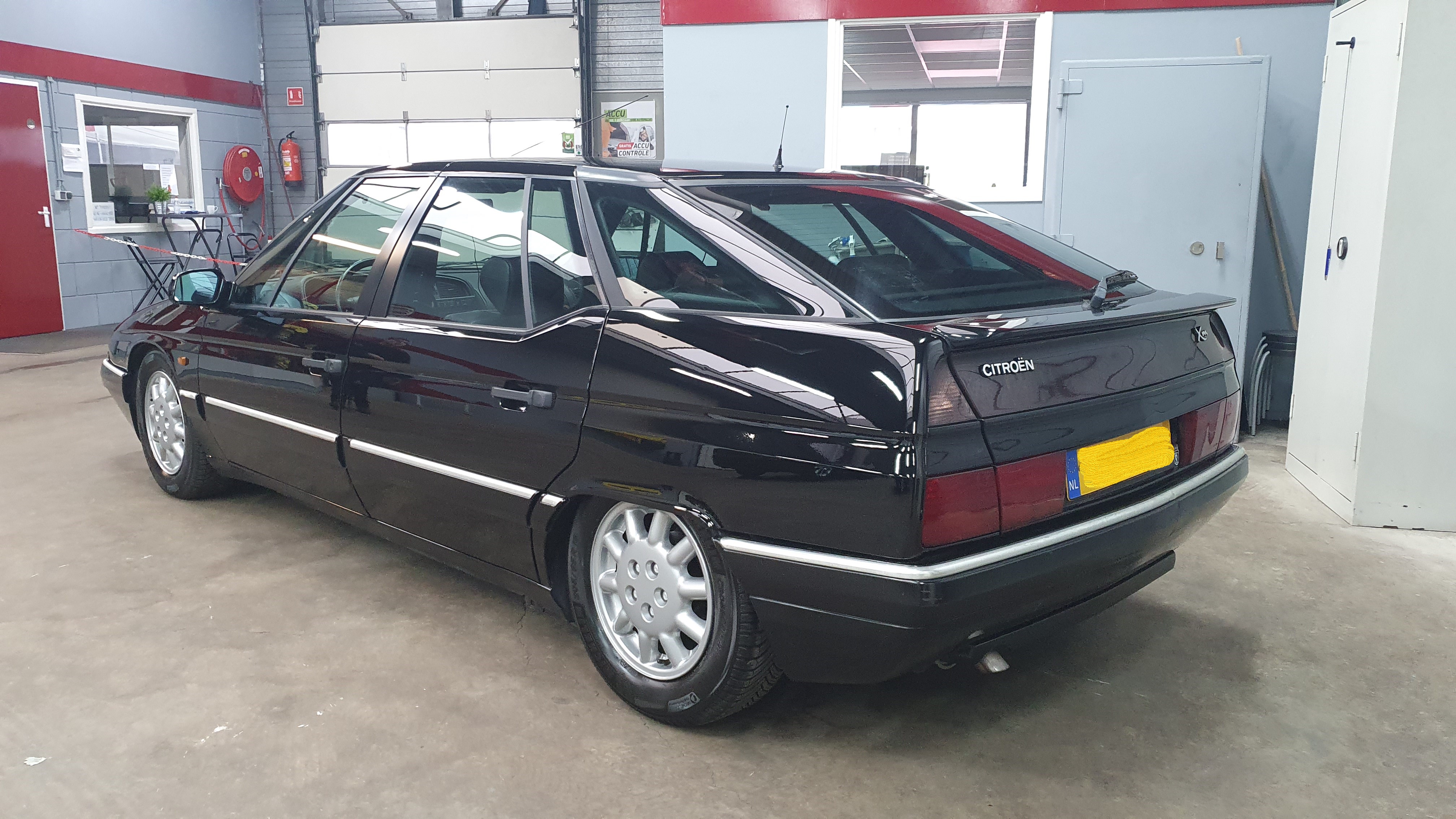

Ook zal deze dame de voor en achter onderbumpers van de rode krijgen, net als de dak spoiler.

Mooie bumperset wel.
Daar nog wat aan doen is wel héééél veel werk. Wel een mooi voorraadje onderdelen.
Geen idee welk merk spoiler er omheen zit, laat staan 1e of 2e type :)
Maandag ga ik beginnen de 4e uit elkaar te halen,
subframe goed bekijken, eventueel lassen en dan laten poedercoaten.
Blok liep als een zonnetje, wil deze wel droogijs laten stralen.
schotels van de 4e overzetten aangezien deze ook nieuw zijn.
Je bent denk ik de eerste die een subframe laat poedercoaten. Wel een goed idee
