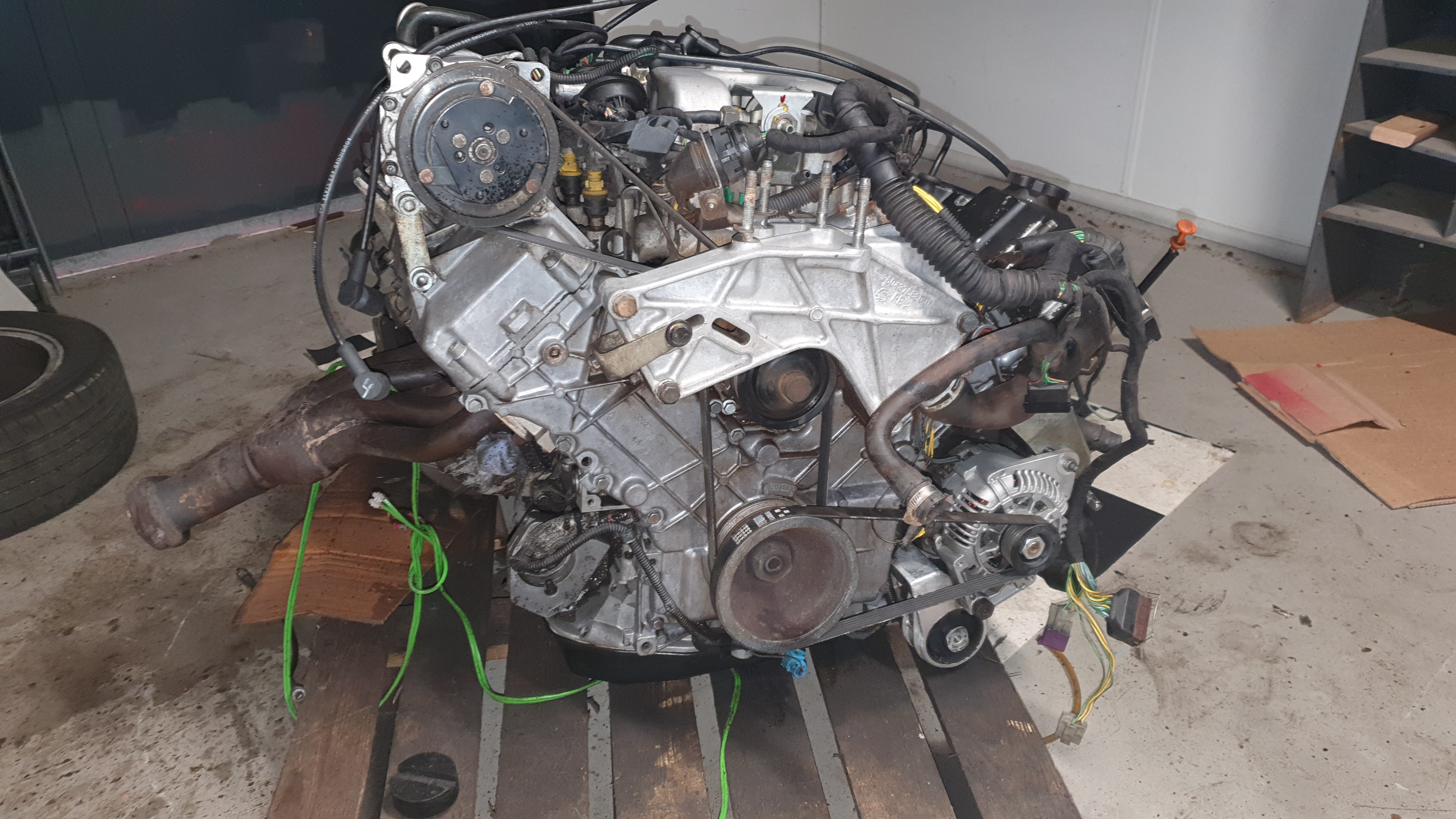

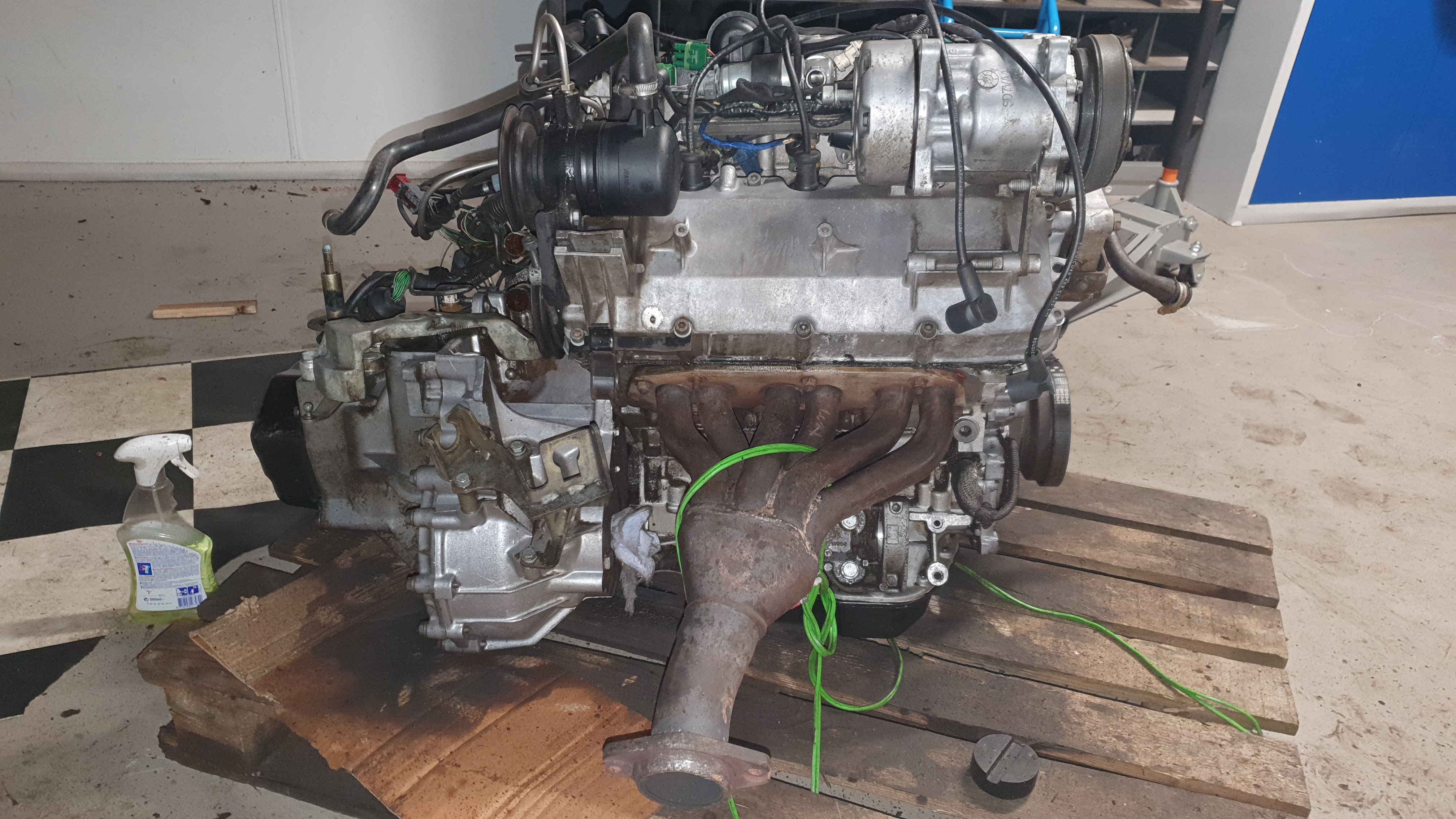

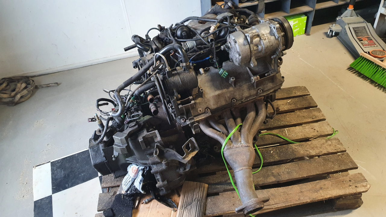

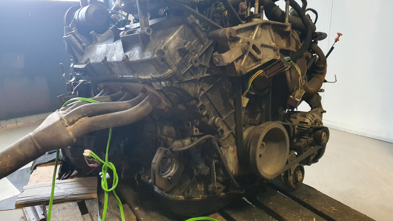

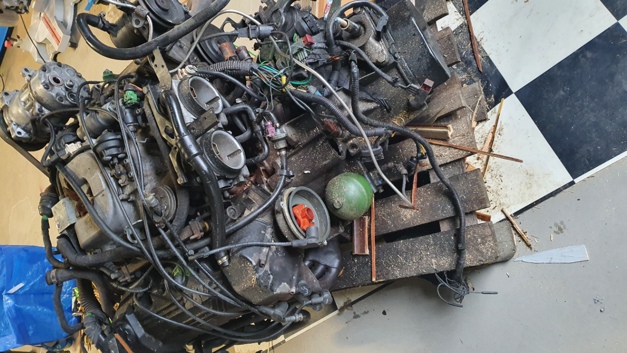

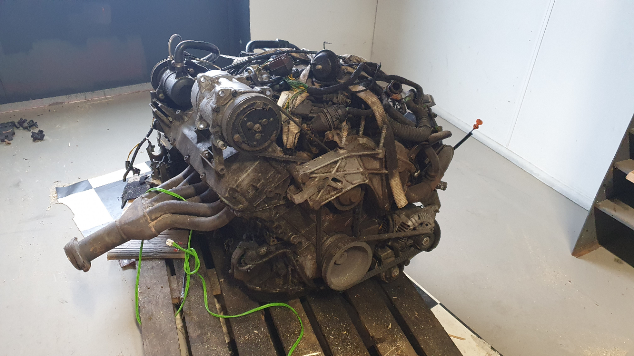

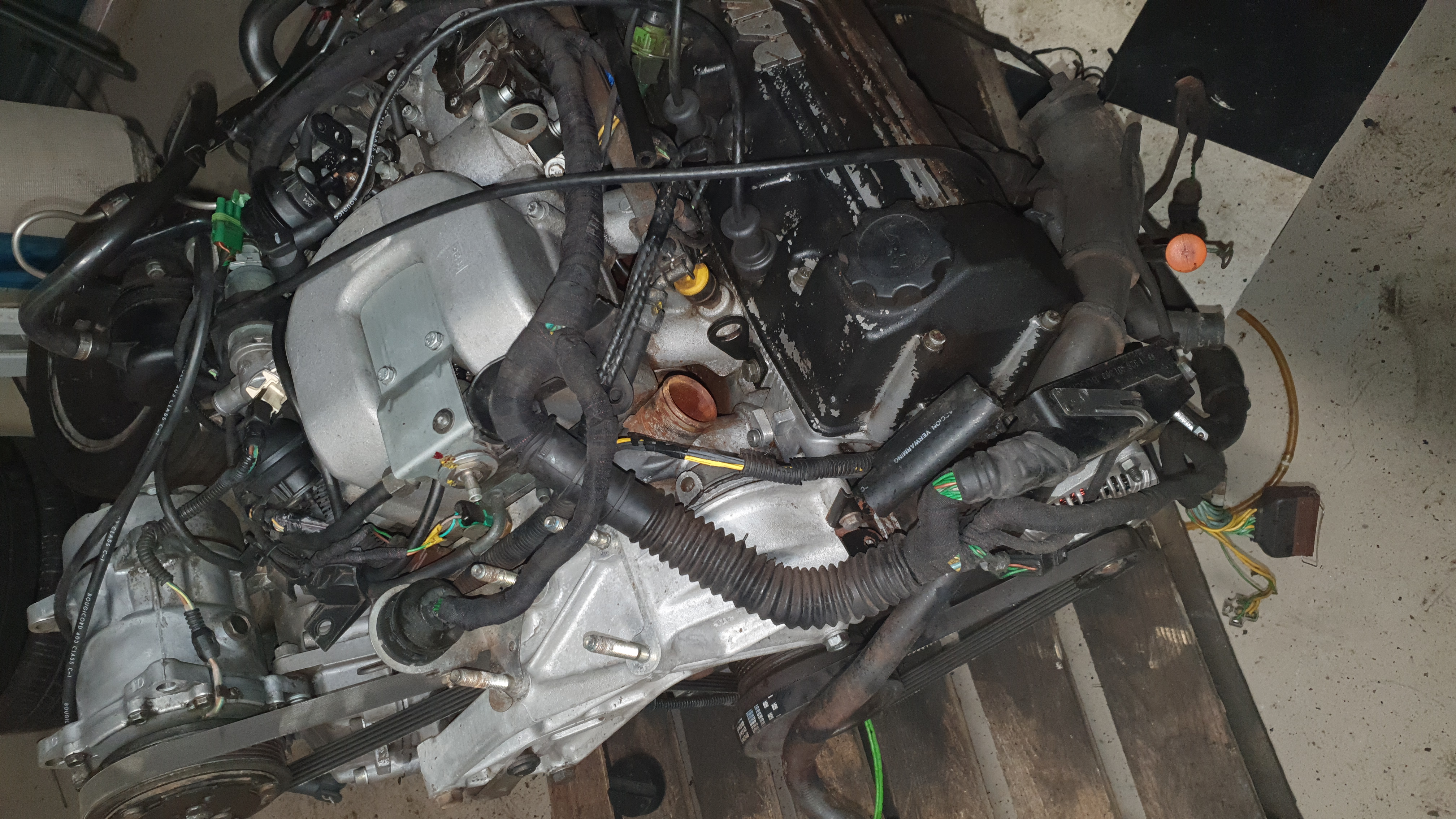

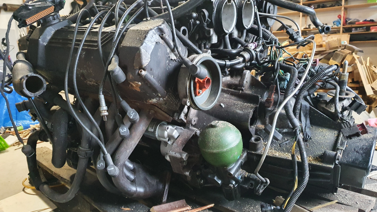

Hier alvast wat voor-foto's :
  • Citroen XM V6 ES9J4 Handbak
  • Citroën XM V6.12 Handbak

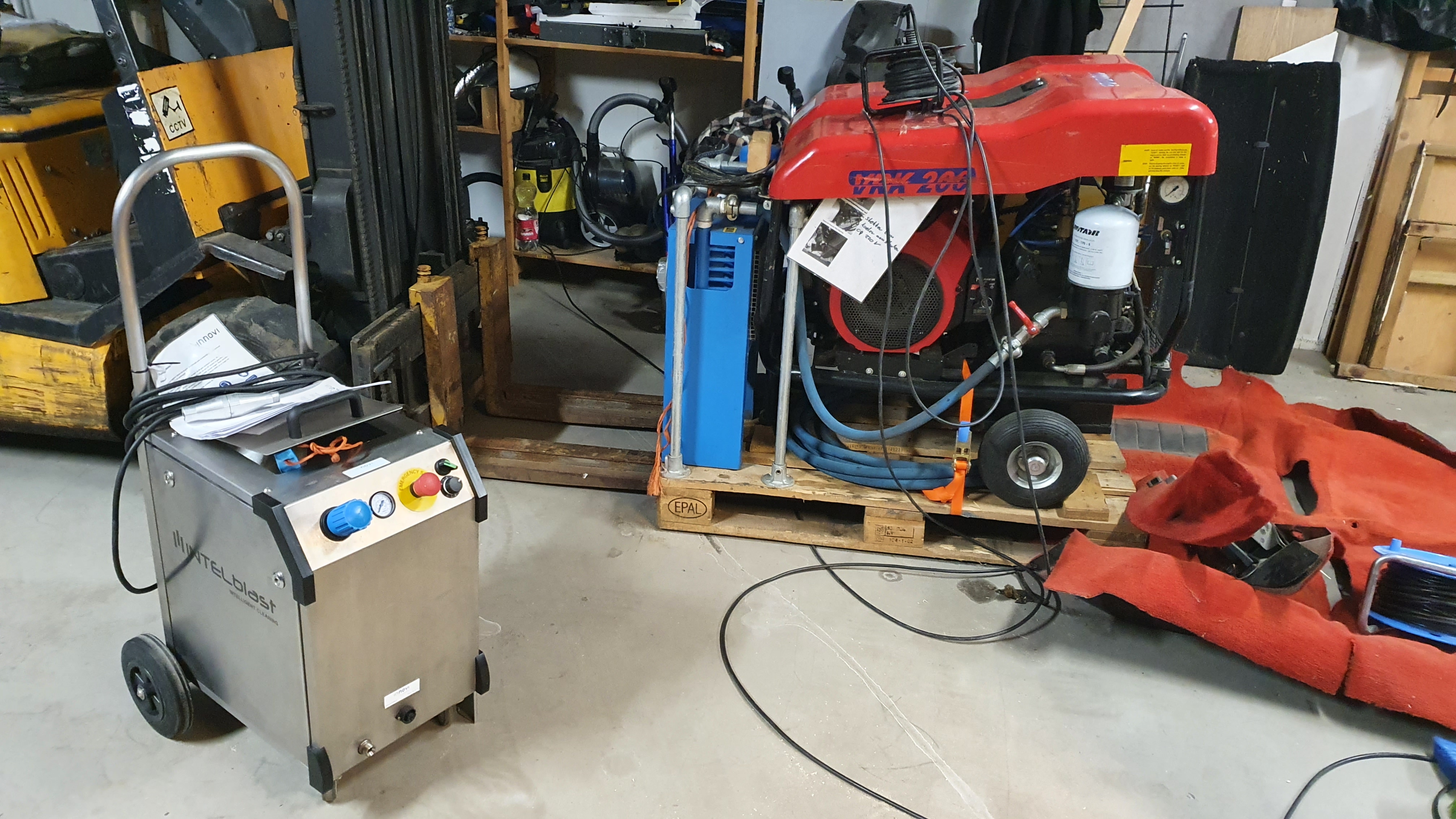

Gisteravond werd alles geleverd, was even schrikken van de compressor..
Vanmorgen om 8 uur begonnen, 11 uur had ik de ZPJ4, de TCT, de ZPJ en de RFS in de 205 klaar :)
De ZPJ viel tegen, net als het spruitstuk van de RFS.
Ook geleerd dat sommige blokken wel schoon willen worden, andere niet, ook was de bak van de ZPJ4 gedeeltelijk niet netjes te krijgen..
Al met al, wel blij met het resultaat !

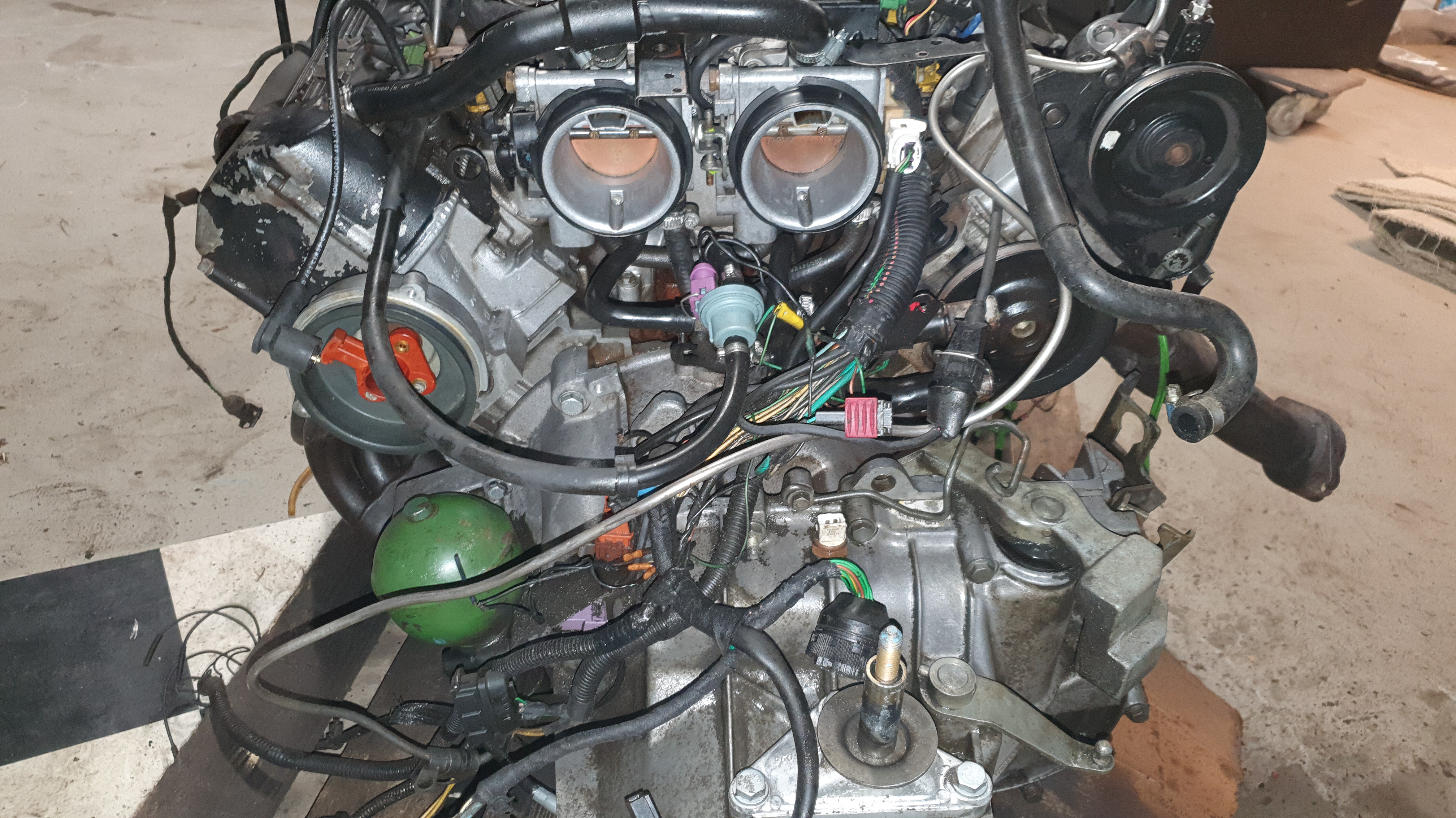

En dan nu de foto's :)
Komende weken de rode verder ontmantelen, en dan zien wanneer deze beauty een plekje in de zwarte gaat krijgen !

Geen/weinig afval, zat er zelf ook goed onder :)
Maar relatief weinig.
Het mooiste is hoe het stekkers en slangen schoon maakt, zijn weer als nieuw !
Wat ik ook geleerd heb, is dat als een slang slecht is, dat naar boven komt tijdens de straal actie :/
Volgende keer ook de laptop mee, foto's maken, bekijken in het groot, en dan de vergeten stukjes alsnog aanpakken :)

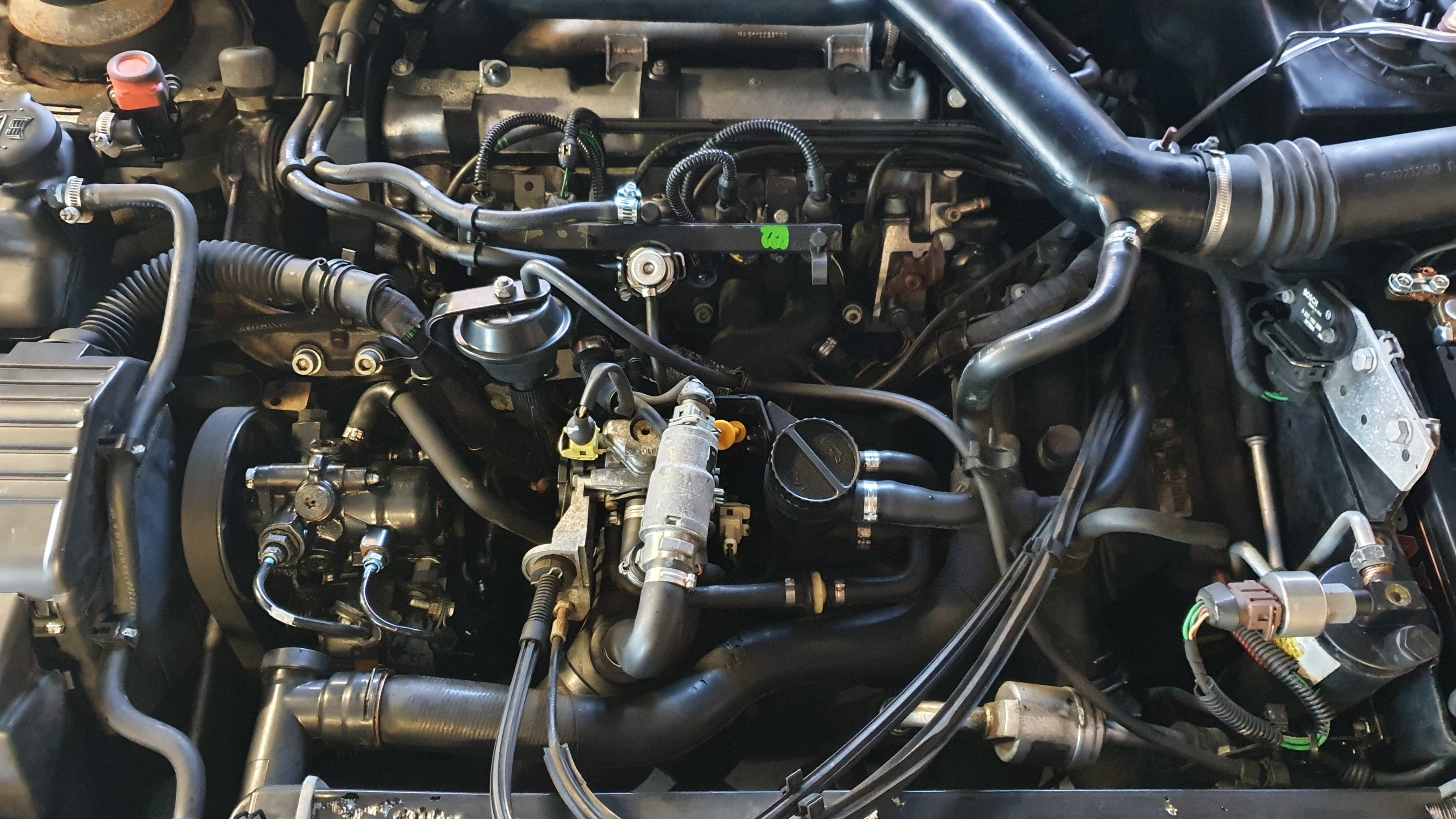

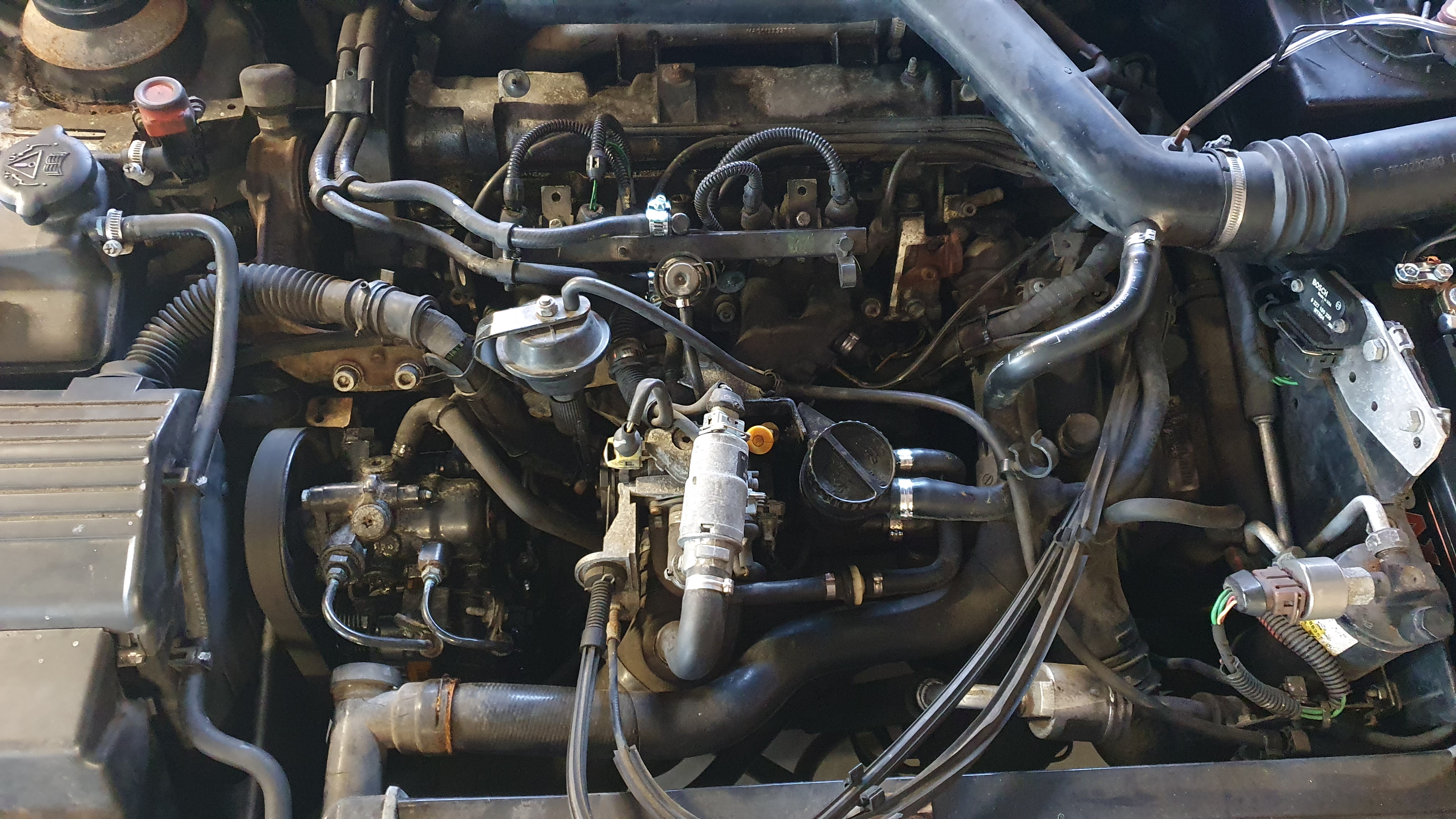

De 2.0T is ook wel aardig gelukt :)
Voor :
Na :
Moet aleen op zoek naar een nieuwe bovenste koelwaterslang, eigenlijk alle slangen,
dit blok gaat in de zwarte 205 :)
