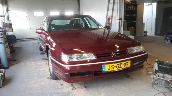

Zo staat ze er nu bij, rechter knipperlicht zit er ook in :
Even een stevige proefrit gemaakt na het opnieuw uitlijnen en de volgende ellende dient zich aan : Radiator lek..
Nu dus met een Xsara 1.6 naar Oostenrijk, en weer werk als ik terug ben.
Diravi lekt ook opeens..
