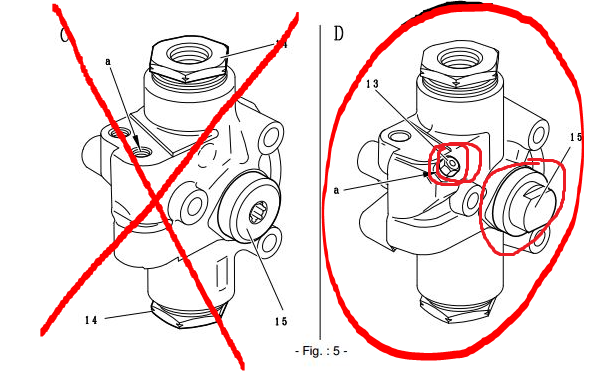

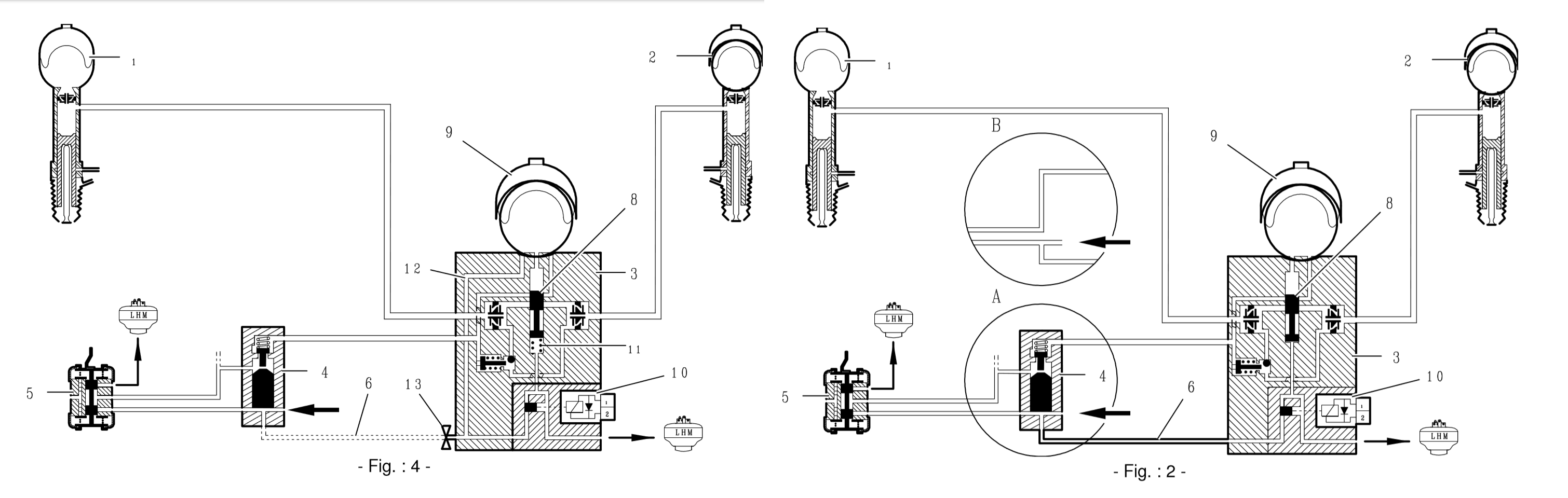

Links: Originele Regelblok – Rechts: Herziene Regelblok
Laten we als eerst maar beginnen met een vergelijking.
We zijn dat er een leiding vervalt. (nr6) Deze wordt op de Anti-Inzak klep (nr4) afgedopt met een ontluchtingsnippel (of zelfgemaakte bout). Op het nieuwe Hydractief Regelblok is al een ontluchtingsnippel gemonteerd op die plek.
Verder wordt er bij de ‘schuif-klep’ (nr8) een veer (nr11) geplaatst. En intern een kanaal (nr12) toegevoegd.
De ‘schuif-klep’ schakelt de Hydractiefbol bij of af van het hydraulische systeem. Dit gebeurt d.m.v. de elektroklep (nr10) welke een hydraulisch kanaal opent. In het ‘oude’ blok zorgt dit er voor dat de systeemdruk de ‘schuif-klep’ in de stand voor ‘soepel’ drukt. Overtollige systeemdruk vloeit weg via de retourleiding.
In het nieuwe model zien we dat de elektroklep hetzelfde doet. Deze opent het kanaal naar de ‘schuif-klep’.., alleen de druk in dat kanaal wordt niet meer rechtstreeks gevoed vanuit het HD-systeem, maar met de druk die in de Hydractiefbol heerst. Omdat nu aan beide zijdes van de ‘schuif-klep’ dezelfde druk staat is de veer (nr11) geplaatst om de ‘schuif-klep’ het laatste zetje voor stand ‘soepel’ te geven.
Dit is een belangrijk verschil in werkingsprincipe. Het oude systeem drukt de ‘schuif-klep’ alleen in de ‘soepele’ stand als de systeemdruk hoger is dan de druk in de Hydractiefbol. Met het herziene blok zal de ‘schuif-klep’ ten alle tijden in de ‘soepele’ stand worden gedrukt als hier om gevraagd wordt.

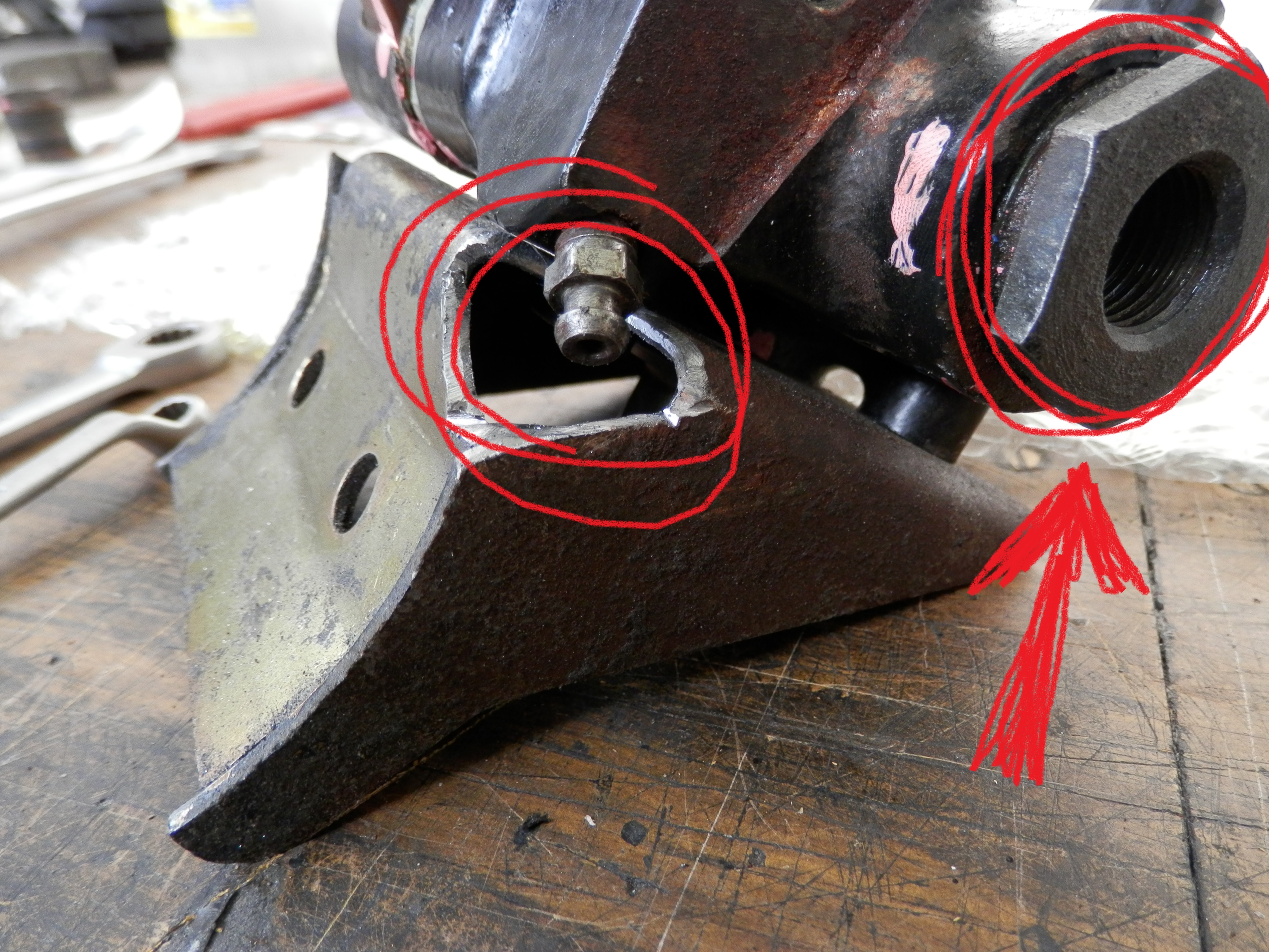

De modificatie zelf is niet al te lastig. Uiteraard is wel een brug, gereedschap en enige handigheid vereist! In het bijbehorende document “"Xantia – HA Evolution” staat een goede schematische tekening van welke leidingen komen te vervallen. Voor de achterzijde klopt deze perfect. Voor de voorzijde moet wel even goed gekeken worden omdat de leidingen schematisch iets anders liggen. Als hier behoefte aan is kan ik eventueel een korte ‘How-To’ met echte foto’s plaatsen.
Ook moet er een hoekje van de ophangbeugel voor het achterste Regelblok afgeslepen worden om ruimte te geven voor de ontluchtingsnippel. (zie volgende foto)
Laatste opmerking is dat bij de Xantia men dunnere leidingen van het Regelblok naar de Veerpoten is gaan gebruiken. Gelukkig zijn de aansluitingen van het oude XM Regelblok over te zetten naar het Xantia Regelblok zodat de originele XM leidingen gewoon passen.

De Regelblokken verschillen visueel ook van elkaar. De kenmerken van het nieuwe blok ten opzichte van het oude zijn duidelijk te zien de volgende tekening. Let ook op de omcirkelde ontluchtingsnippel.

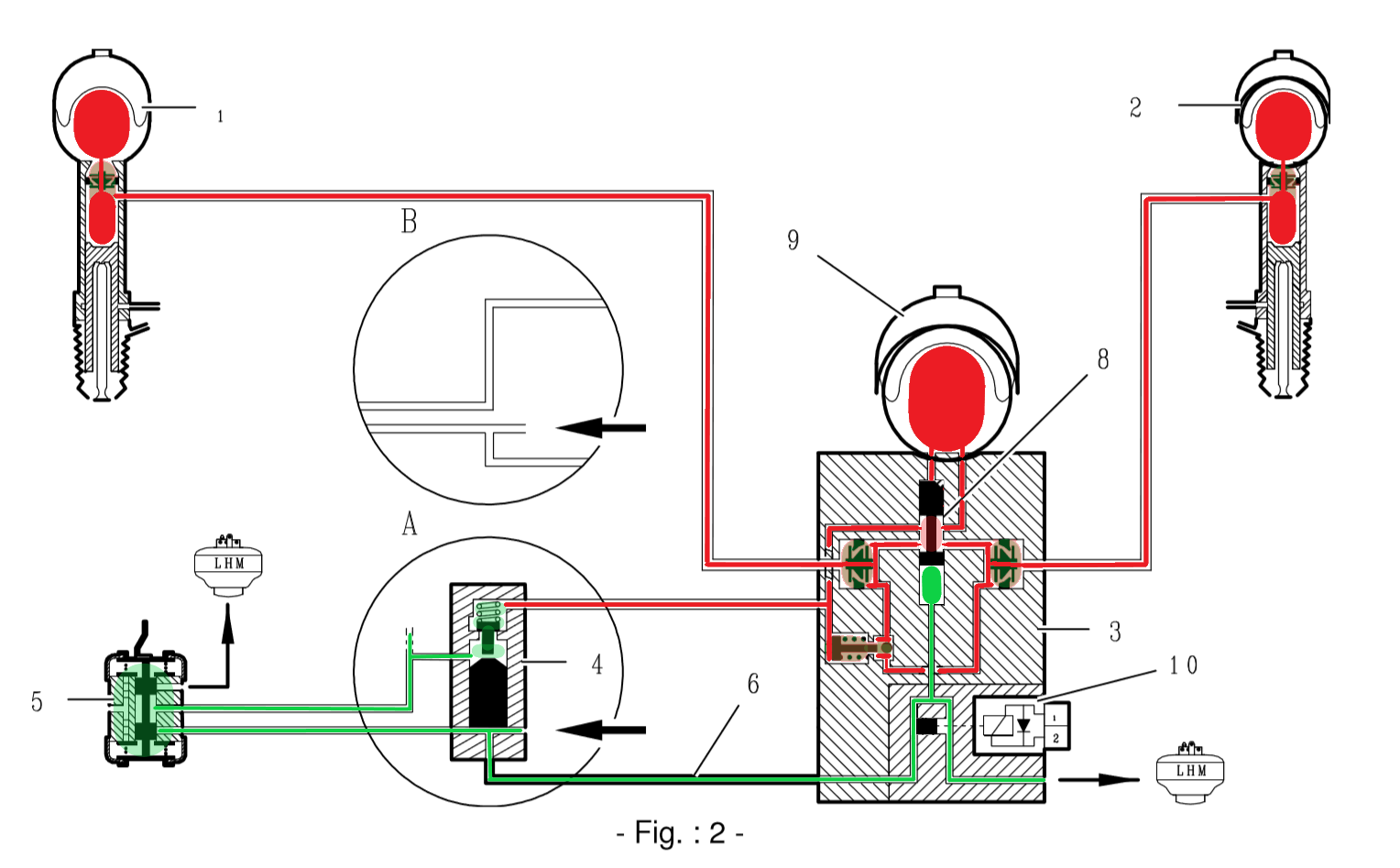

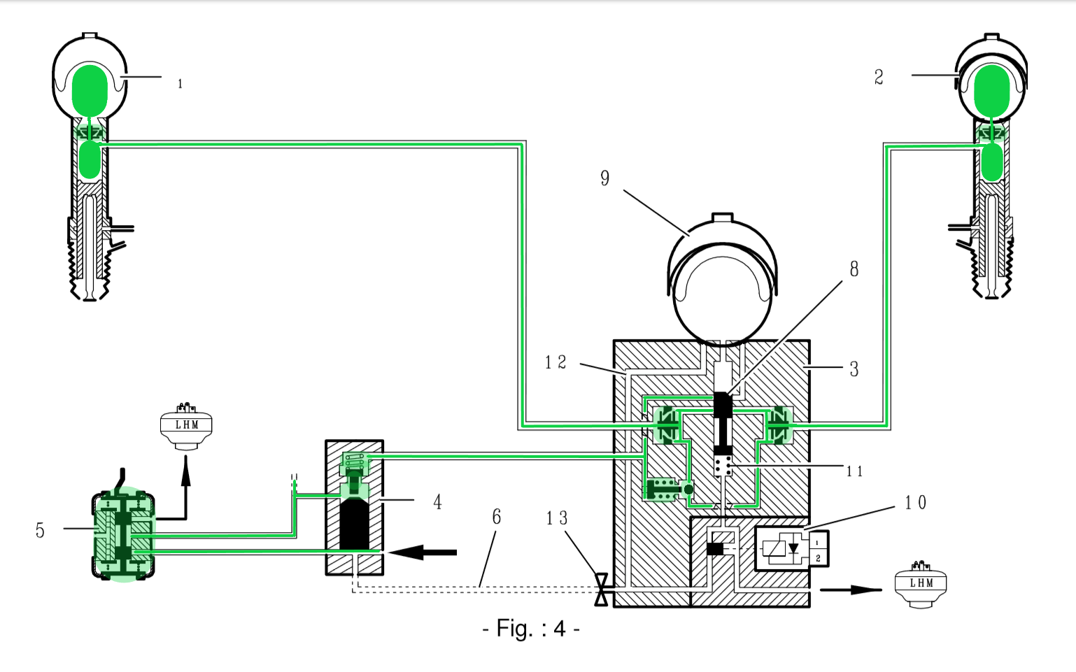

Het originele HA2 systeem in ‘stugge’ stand.
De ‘schuif-klep’ (nr8) krijgt geen druk van het systeem een wordt door de druk in de bol in positie gehouden.

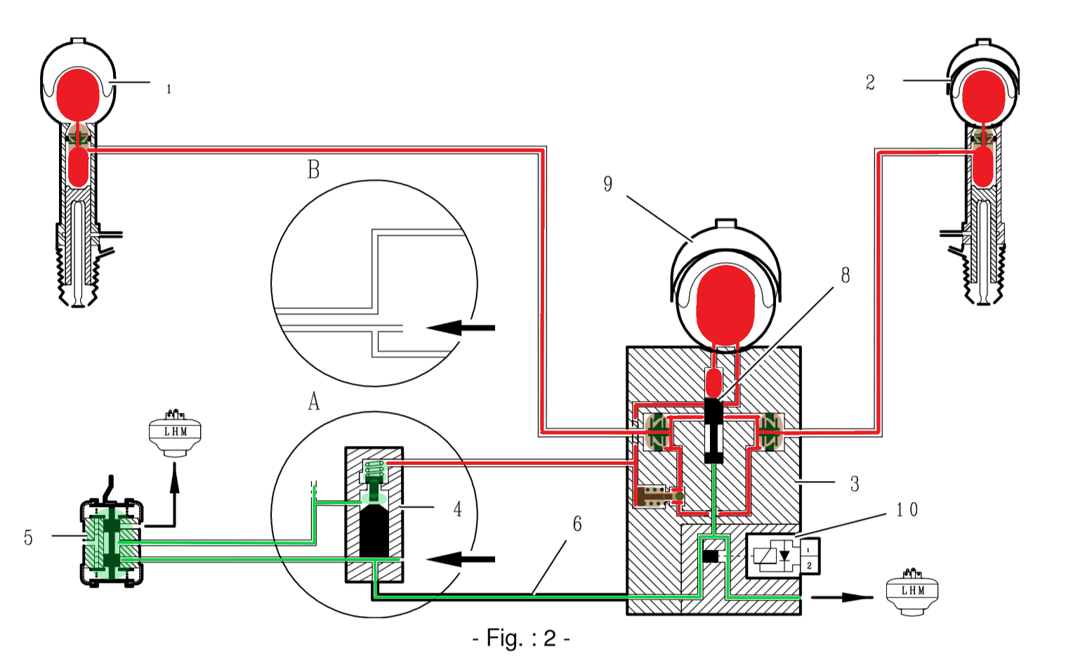

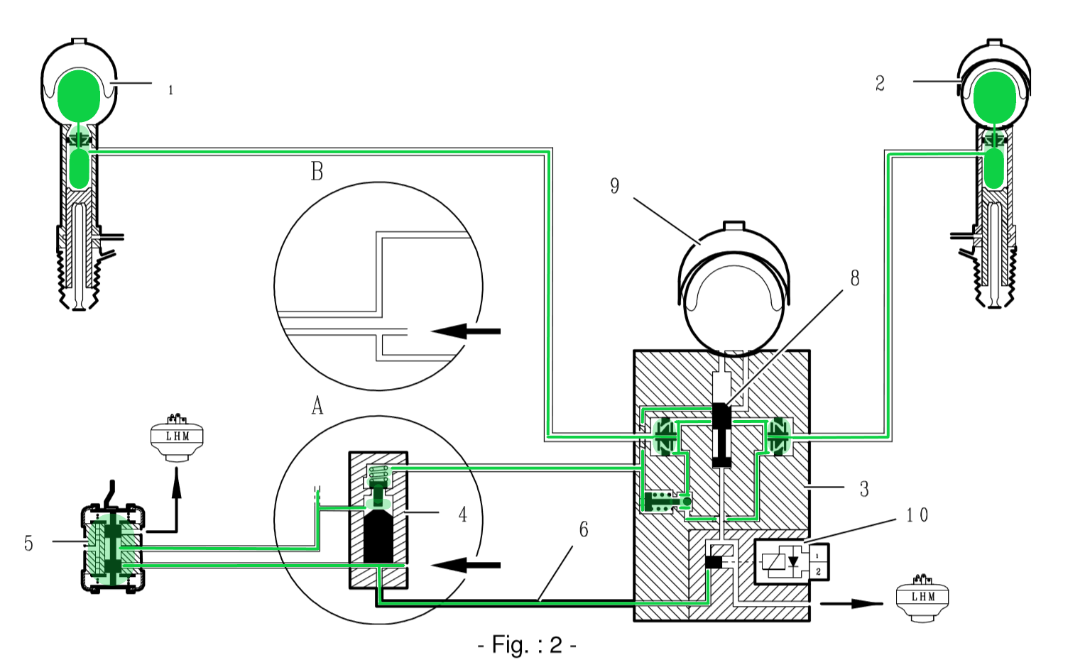

Het originele HA2 systeem in ‘soepele’ stand.
Elektroklep (nr10) voedt ‘Systeemdruk’ naar de ‘schuif-klep’. Deze druk is hoger dan de druk aan de andere kant waardoor deze de positie ‘soepel’ inneemt en de Hydractiefbol aan het systeem koppelt.

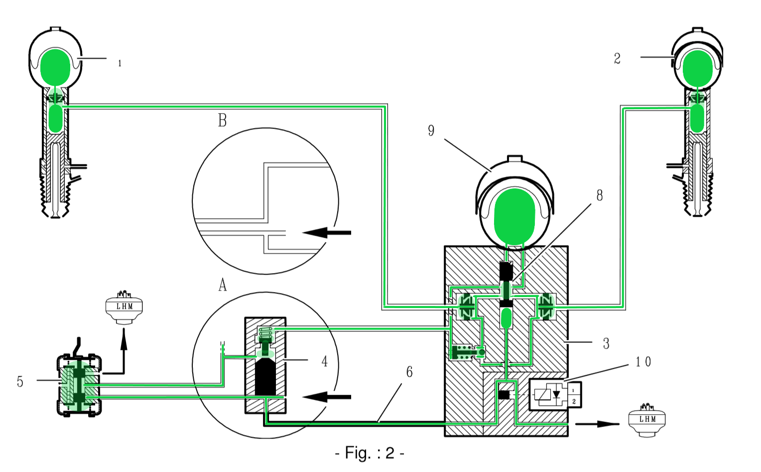

En hier gaat het fout.
Er ontstaat in de bollen een hogere druk dan de ‘Systeemdruk’.
Hierdoor wordt de ‘schuif-klep’ in ‘stugge’ gedrukt ondanks dat de elektroklep (nr10) deze in ‘soepele’ stand wil laten drukken.

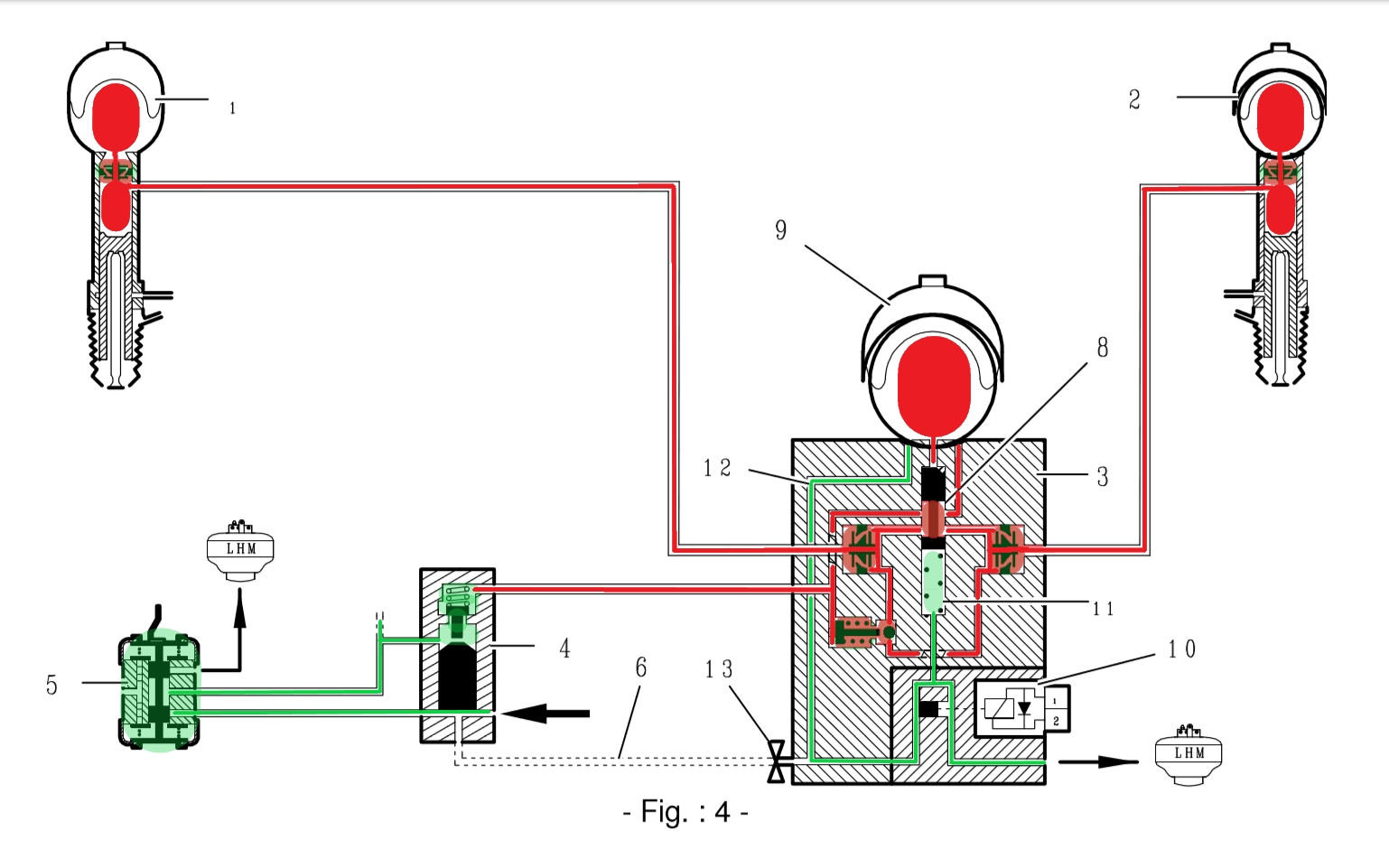

Met het herziene Regelblok.
Ook hier staat het om te beginnen weer in de ‘stugge’ stand.
In ‘soepele’ stand opent de elektroklep weer het kanaal. Deze keer is het de druk in de Hydractiefbol zelf die wordt doorgelaten naar de ‘schuif-klep’. Omdat de druk aan beide zijdes van de ‘schuif-klep’ gelijk is, is er een veer (nr11) toegevoegd welke de ‘schuif-klep’ in de ‘soepele’ positie drukt.

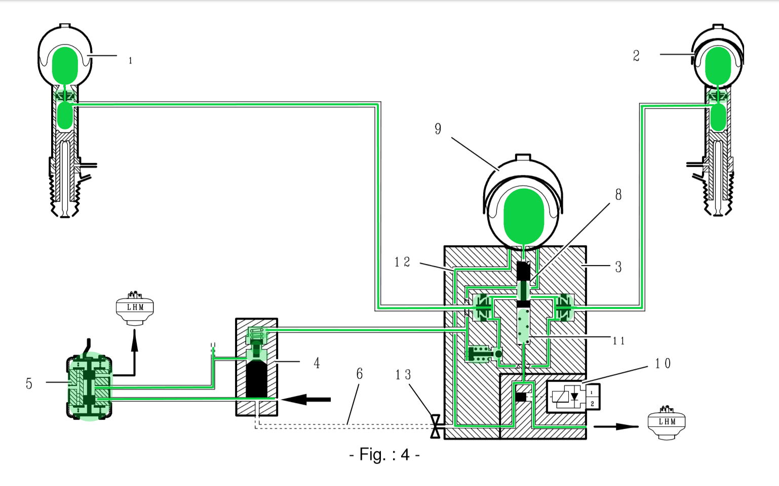

Hier gaan we de druk in de bollen weer verhogen ten opzichte van de ‘Systeemdruk’. Zij het door een drempel of slechte drukregelaar.
Door de nieuwe constructie blijft de druk aan beide zijdes van de ‘schuif-klep’ gelijk en zal deze zijn positie behouden!
