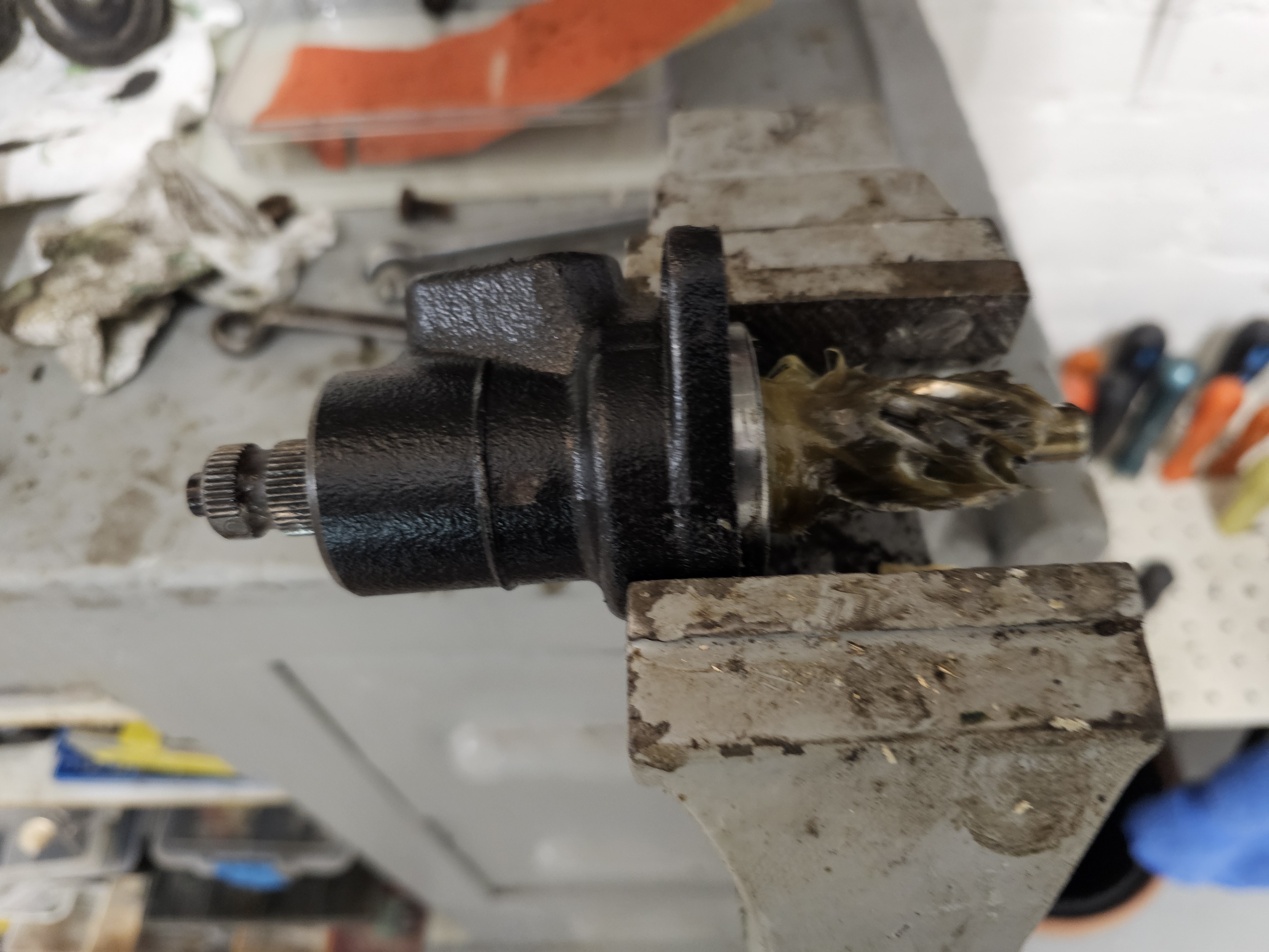

Hij is eruit. Kostte was moeite, maar met stuurhuis beetje naar voren schuiven ging het. Overigens was  de bevestiging van rondsel aan stuurhuis met de hand lost te draaien. Een van de moeren van dat flexibele stuk ontbrak.

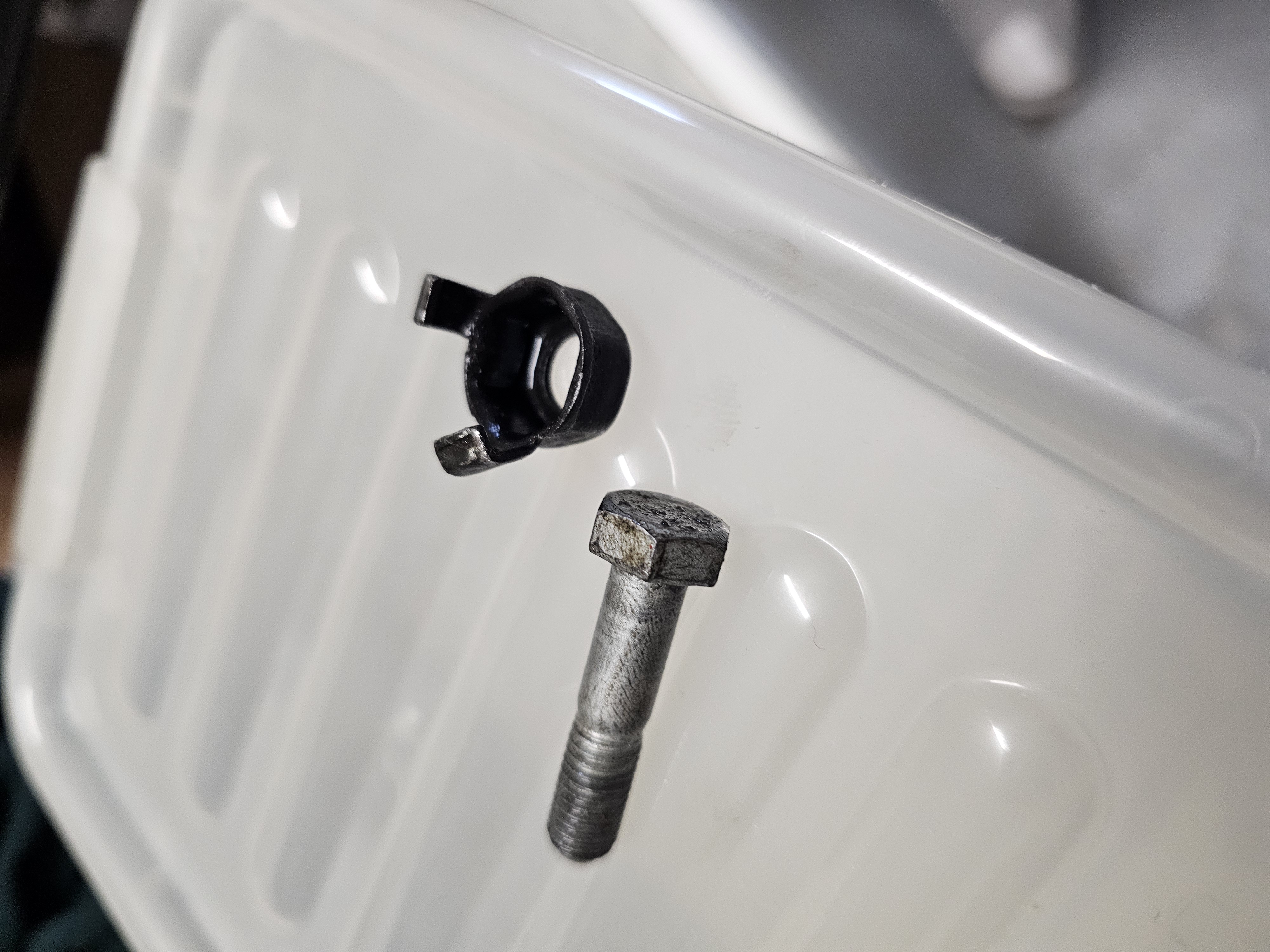

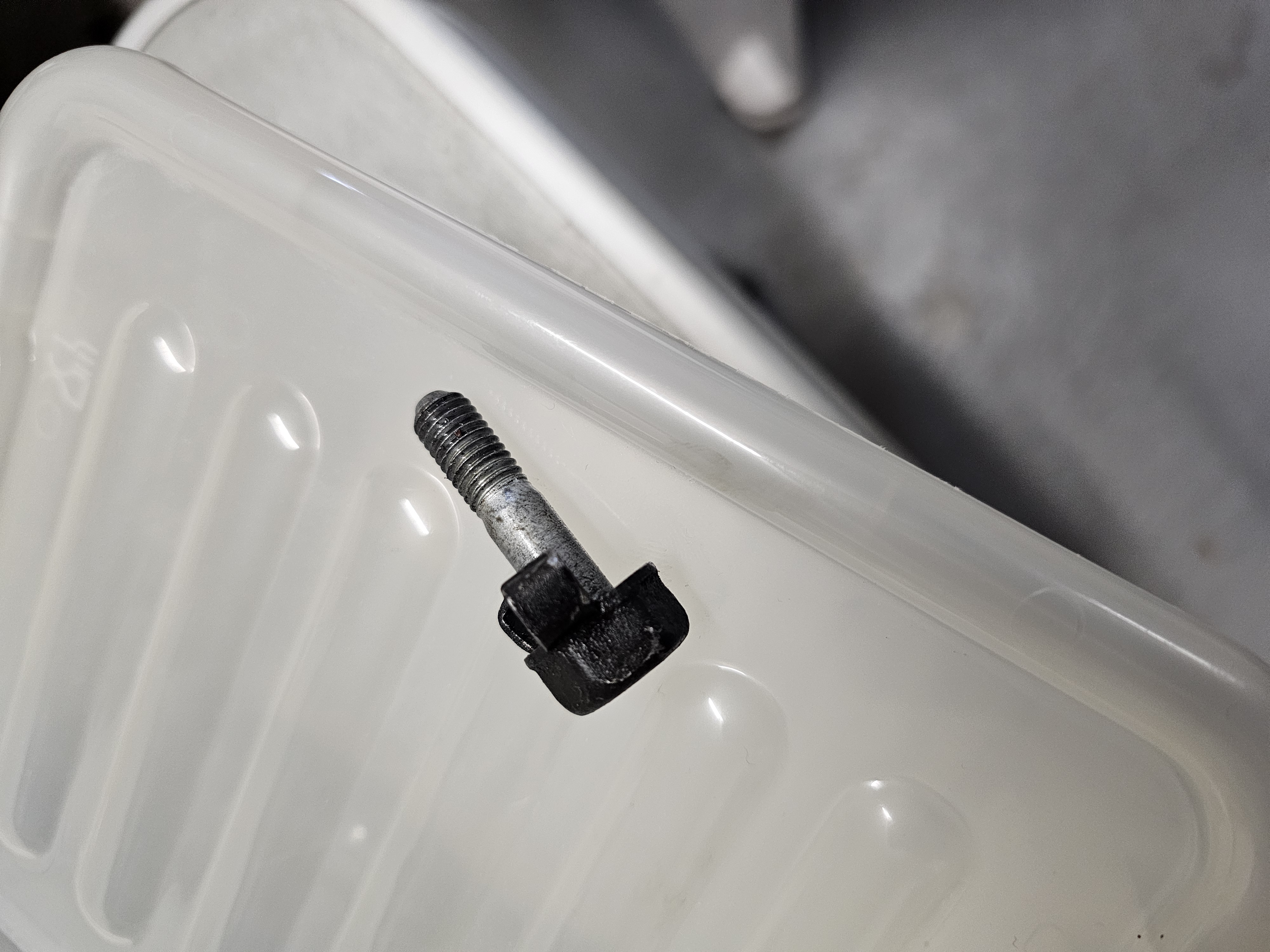

Daarbij vond ik op het subframe onder jet LHM vat deze schroef met een soort huls. Komt iemand dit bekend voor?

Die bout ziet er uit als het modelletje waarmee de stuurpen op 't rondsel geborgt zit.
Ik kan me ook niks anders voor de geest halen wat in die buurt zit en die bouten gebruikt.

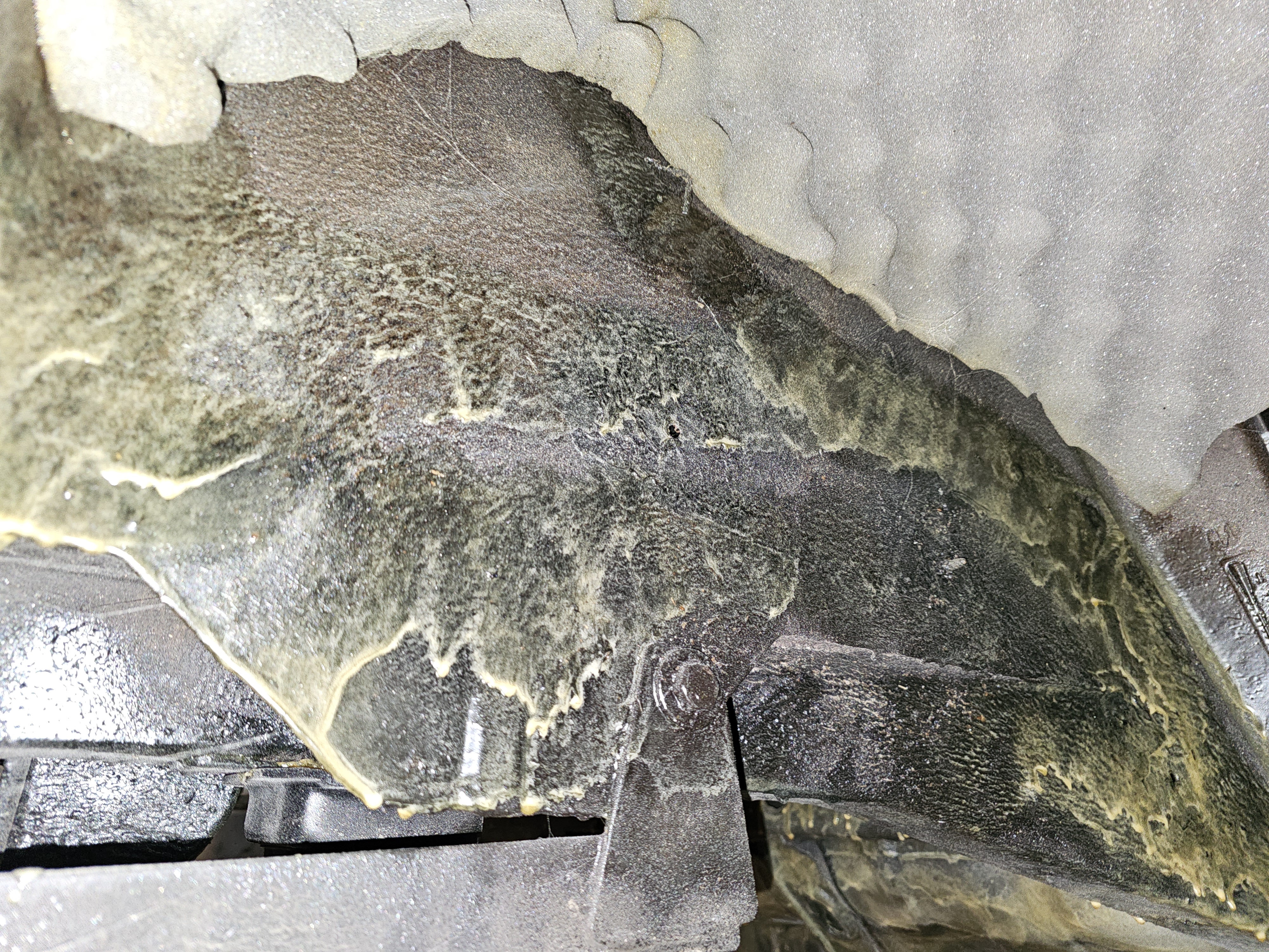

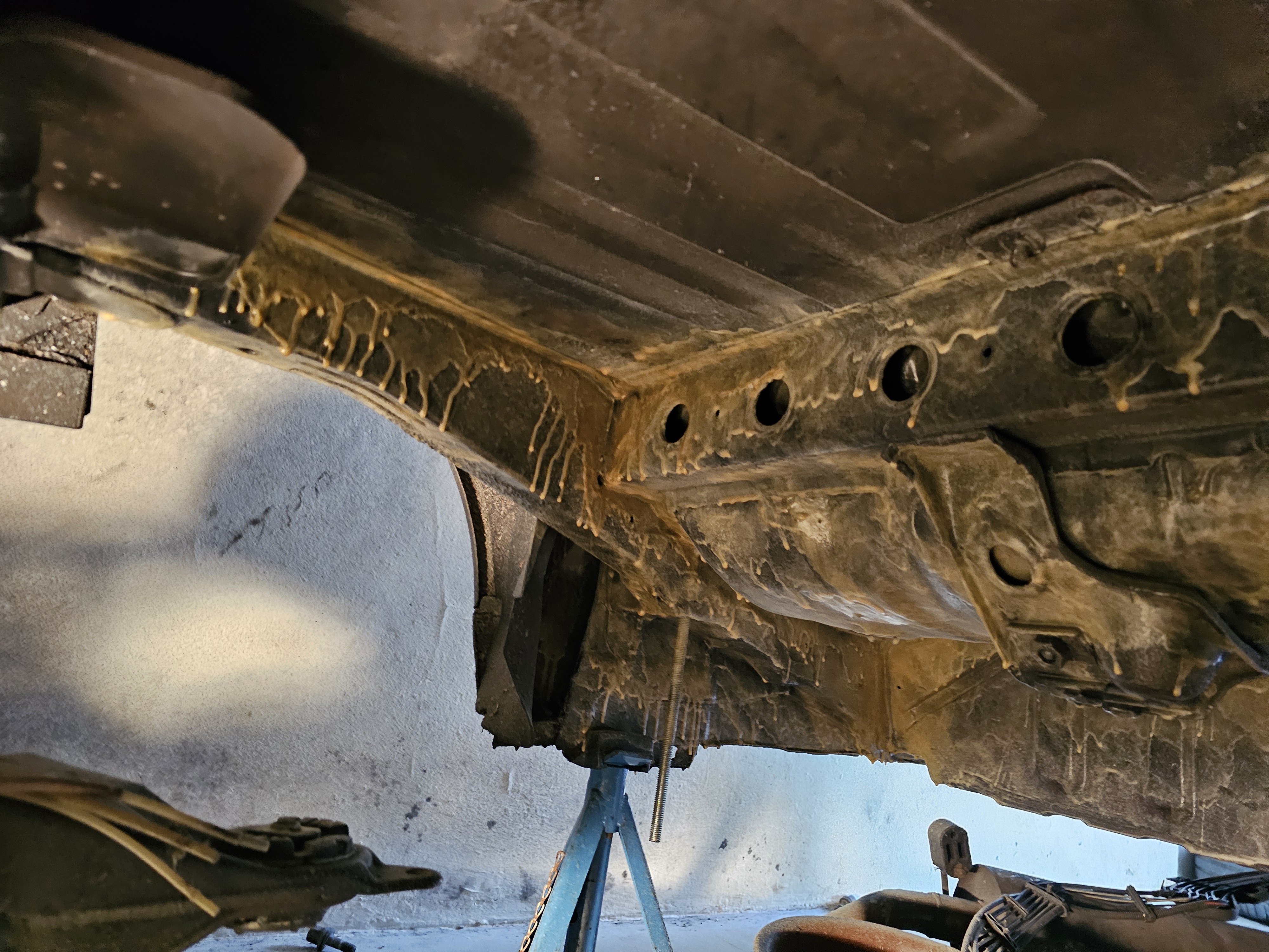

Zo, vandaag de 1e ervaringen met Mike Sanders vet. Het zit er goed onder. Je moet wel uitkijken dat je dat hete vet niet in je gezicht krijgt
Ik denk dat t hier en daar iets minder had gekund

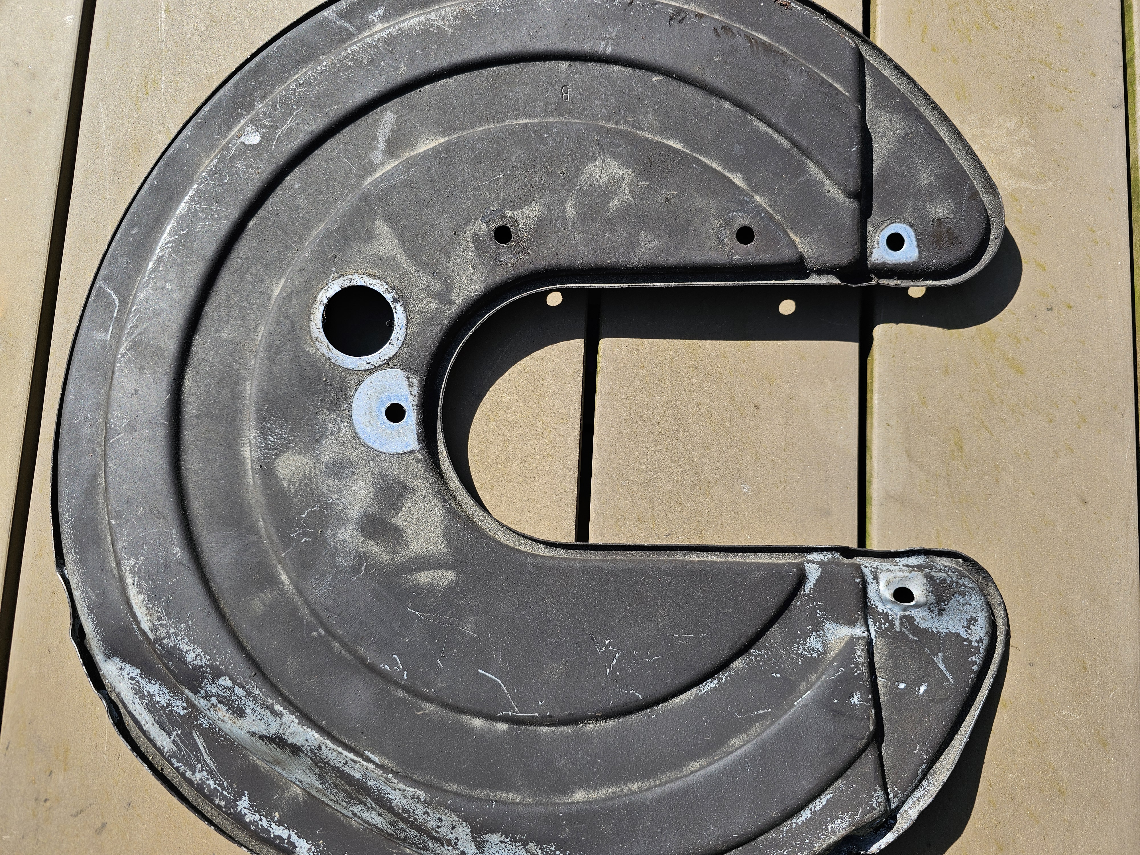

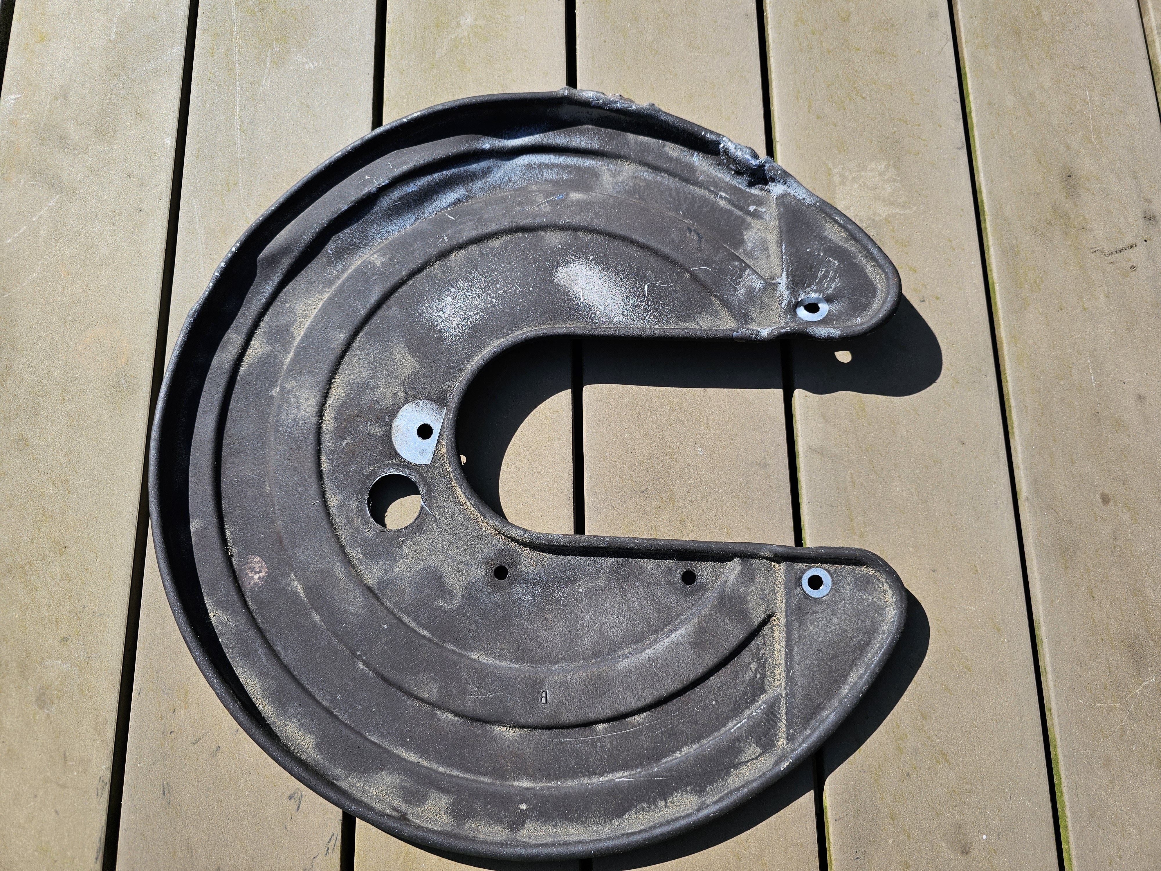

Even een vraag: die beschermplaat van de achterrem zit met 3 boutjes vast. Hoe zit het met de ringen erachter. Er zijn van die half ronde vrij grote ringen, en wat kleinere. Zittten er steeds ringen binnen- en buitenzijde?

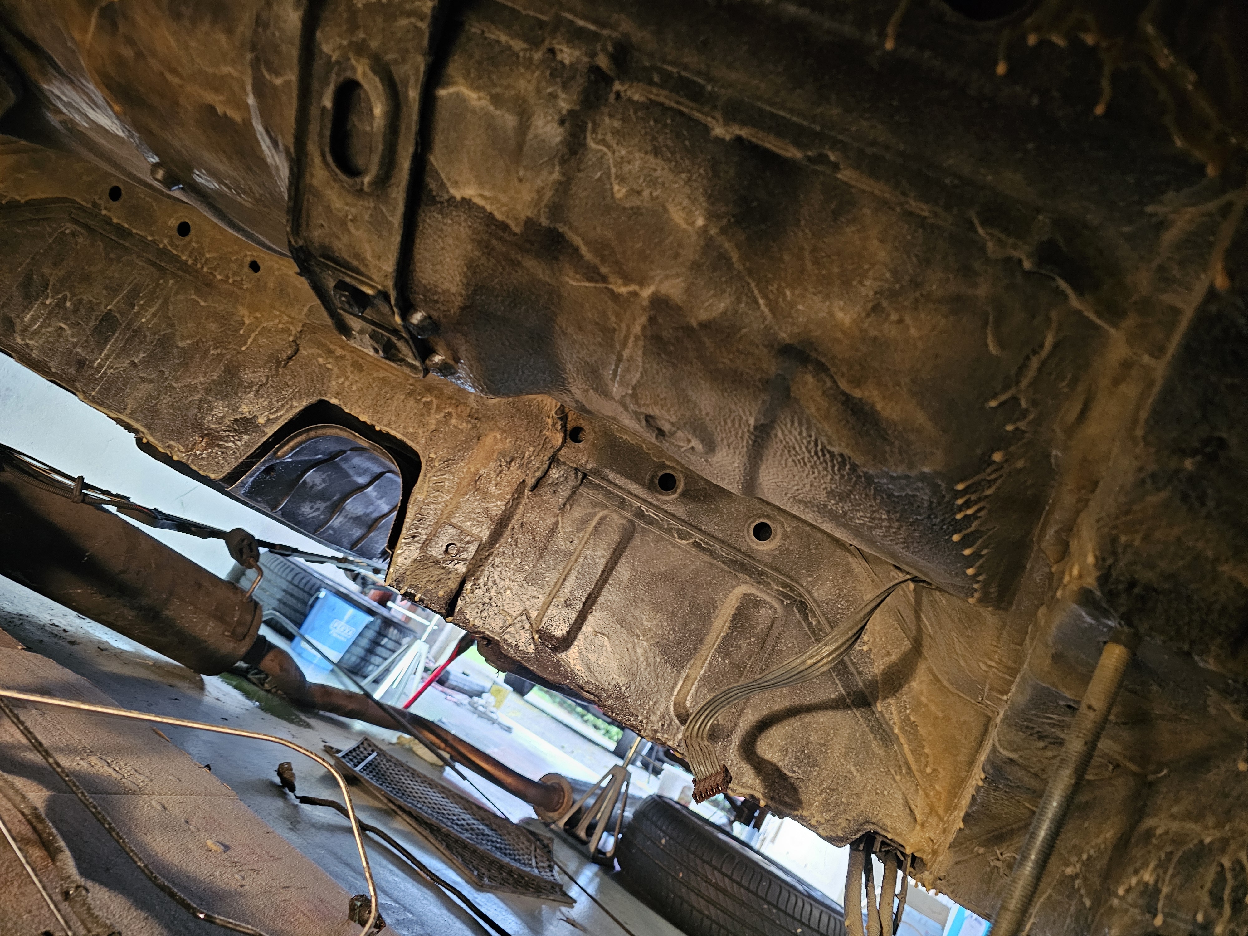

't Is nu net zo'n druipsteengrot daar onder die wagen.
Met die ringen bedoel je toch gewoon de plaatringen van de bevestigingsbouten?
De grote zitten aan de subframezijde van de plaat en de bouten met een klein ringetje aan de remklauwzijde van de plaat.
Zeker, maar er zijn ronde en srt halve maanvormen. Wat moet waar?.
Ik kan me die halve maan vorm soort van voor de geest halen. Maar op m'n eigen foto's en DocBackup zie ik ze niet terugkomen.
Hoeveel heb je eigenlijk?
Want vanuit mijn foto's kom ik niet verder dan 2 kleintjes aan remklauwzijde en 1 grote aan de subframekant. Die grote is bij mij gewoon rond..
Foto van dingen die van dat Franse subframe afkwamen. Lijkt of onder aan beide kanten zo'n halve maan zat?
Maar de foto goed bekijkend denk ik aan de buitenkant een volle ring
Hèhèh..., nu ik 't zie herinner ik me die dingen. Die halve maan staat dus bij mij nergens op de foto. Vandaar dat 't zo lang duurt voor 't kwartje valt.
Maar zoals je zegt. Bij mij zit die volronde op de bovenste foto. Die halve maan gebruik je op de onderste wegens de opstaande rand.
Bij mijn foto's is die ring niet te zien omdat er een wielnaaf voor zit.

Tevreden dat ik toch nog een leercurve heb. Ik heb in een kleine 2 uur tijd het vervangende rondsel terug gemonteerd.

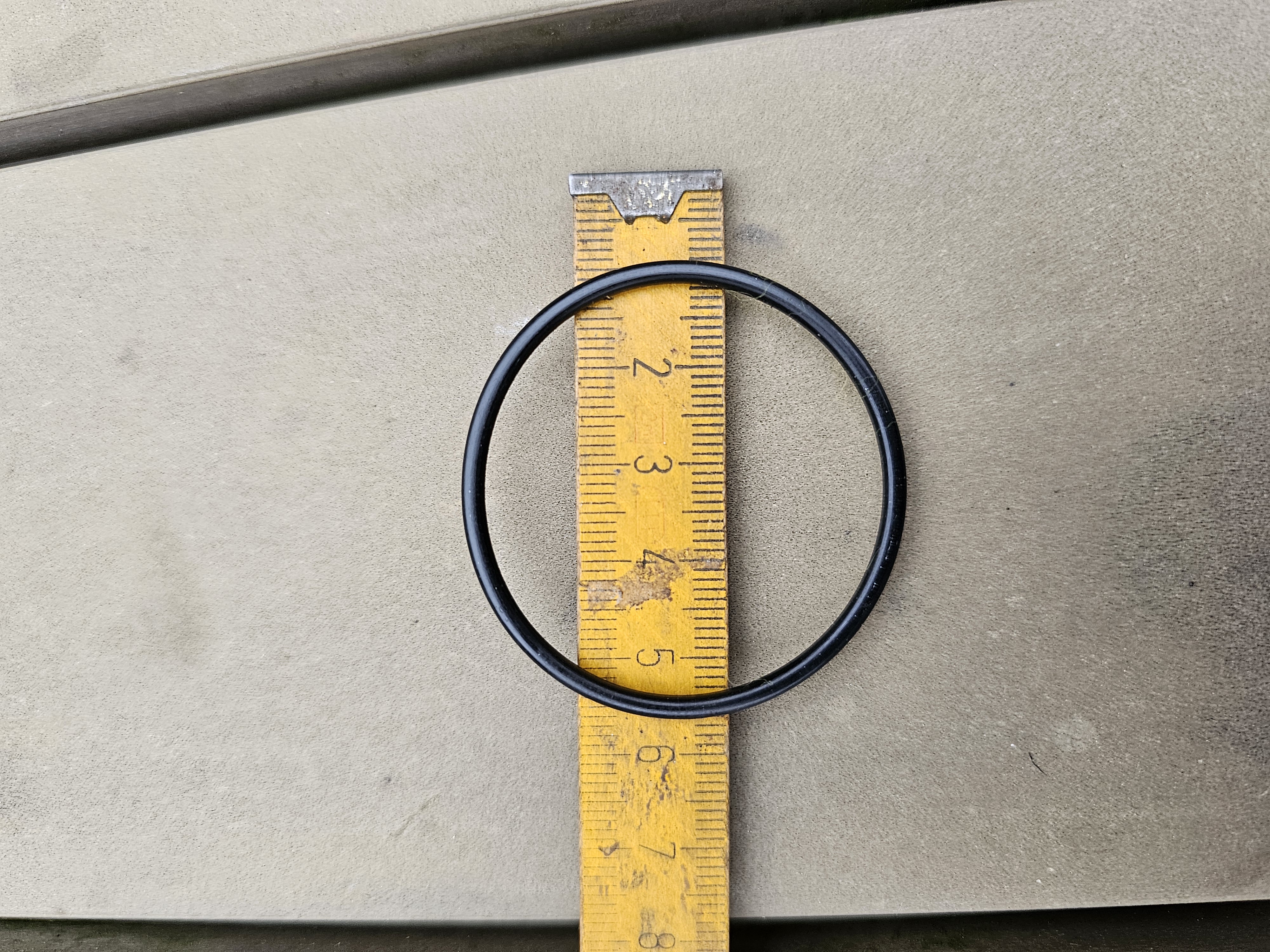

Verder dus idd een ring overgehouden. Volgt nog een foto
Zat op vakantie in Slowakije, dus geen glazen bol bij me om te zien waar die o-ring vandaan is gekomen. wink
Maar ben benieuwd naar de foto. Doe er ook de maten bij. (ID x d) Wie weet dat dat nog wat kan verklaren.

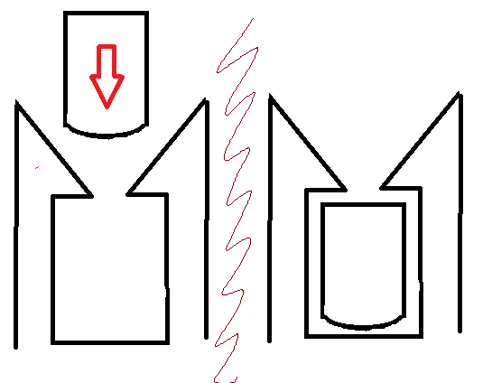

Met 't schuifstuk bedoel je de stuur-as onder 't dashboard die je in tweeën hebt gedeelt? (Gegokt aan de hand van je beschrijving)
Aan de stuurzijde zit een u-klem met weerhaken. Je moet dus de afgeronde kant daar in drukken.
(de rondingen buigen de haken uit. Eenmaal gemonteerd blijven je viekante hoen in de haken hangen)

Net vandaag weer goed gemonteerd. Stuurkolom laten zakken en stuur verdraaid. Kostte de nodige moeite, maar zit er nu weer in.
Het probleem was dat er 1 kant vlak is van het stuk wat richting stuurhuis gaat. Ik had hem verkeerd erin zitten, dan wil die borgschroef niet

Dit was de ring die opeens op het stuurhuis lag. Ergens bij LHM vat vandaan?
Een interne diameter van ongeveer 44mm?
Enige daarmee wat ik kan verzinnen is de 6+2 plunjer HD-pomp. Maar die komt er niet zomaar uitgevallen. :P
Zou een voorganger het nodig hebben gevonden om dat ding tussen het rondsel en stuurhuis te doen? Het is wel ongeveer die afmeting, maar ik zou niet weten hoe je verzint dat dat nodig is.
Dat dacht ik ik, maar was te groot.
