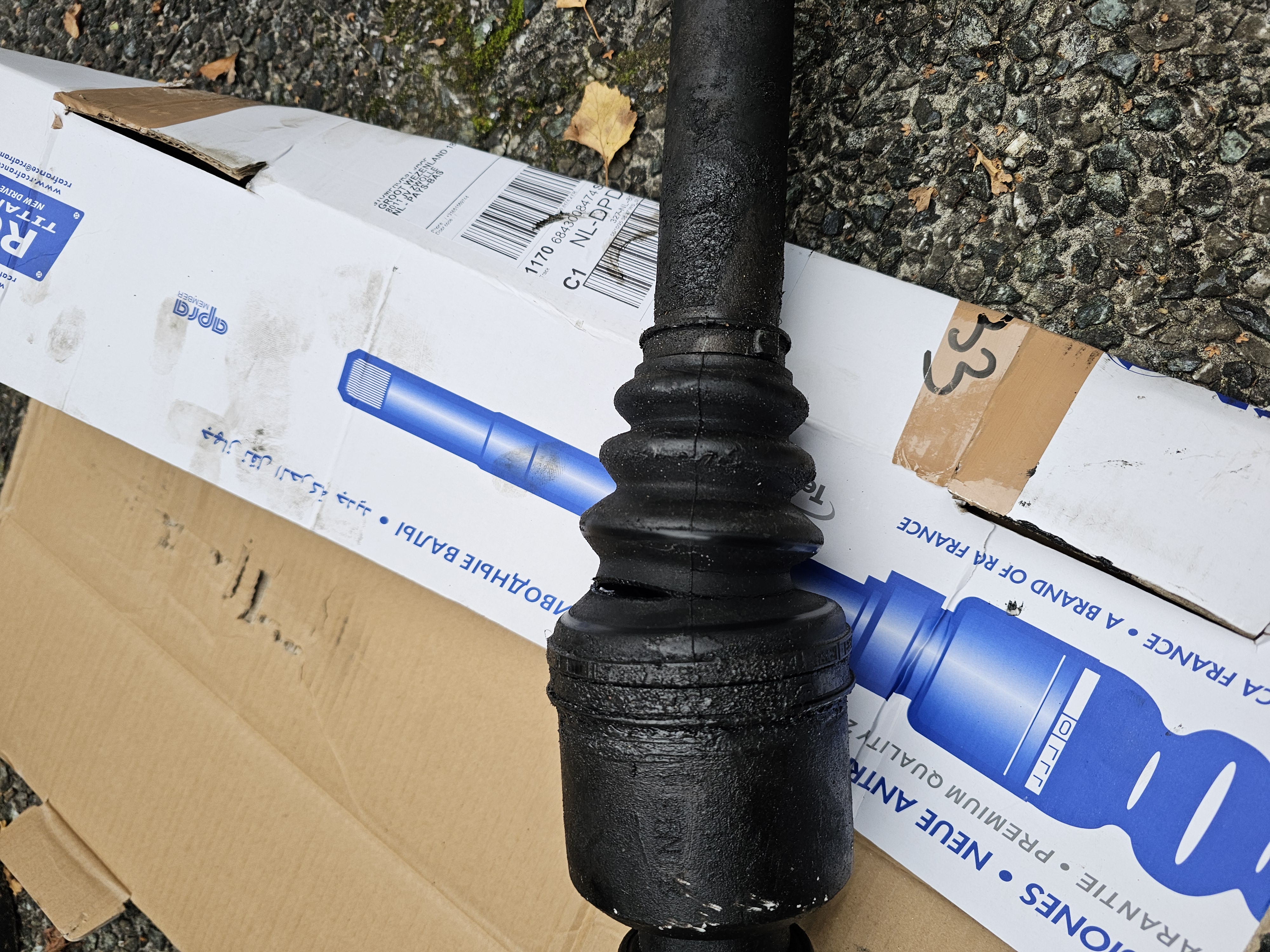

Wat trouwens wel een beetje opspeelt is een trilling in de carosserie linksvoor bij acceleren van 80-100km/h. Vorig jaar een aandrijfas vernieuwd. Toen was het al veel beter, dit is er geleidelijk voor in de plaats gekomen. Stuuruitslag maakt niet uit.
Ik denk dat ik de draagarmrubbers deze winter maar eens ga vervangen, die zitten er nog origineel onder.
Andere suggesties zijn welkom

Begin anders eerst een met het linker voorwiel te verwisselen voor een achterwiel. Kost geen cent en sluit relatief vlot uit dat het niet het wiel is. Hoewel ik daar niet als eerste aan denk bij jouw klachtbeschrijving.
Aan welke zijde heb je de aandrijfas vernieuwd? Want dit klinkt wel daar wel erg naar.

Links nieuwe as. Daarvoor was het wel veel erger, schudden met accelereren. (Of het is toch rechts die gaar is)
Wielen ff wisselen had ik bedacht, ga ik binnenkort doen.

Je zou intuïtief zeggen dat de trilling linksvoor door iets linksvoor veroorzaakt moet worden.
Maar als de rechter aandrijf-as trilt, geeft ie dat door naar de bak. En die zit dan weer links-voor.
Anderzijds ben ik op deze manier wel naar mijn eigen 'oplossing' toe aan het redeneren.
De binnenste homokineet zit natuurlijk wel voor de bestuurder. Dat klopt.

Wielen gewisseld, geen verschil
Wat ik wel zag linksvoor: leek of de ring ABS iets binnen de sensor viel, en tp, de buitenkant van het metaal, was nogal roestig.
Deze as is er dus dit voorjaar nieuw in gekomen...
Even een update: nieuwe aandrijfas rechtsvoor heeft het probleem opgelost. De hoes was kapot
