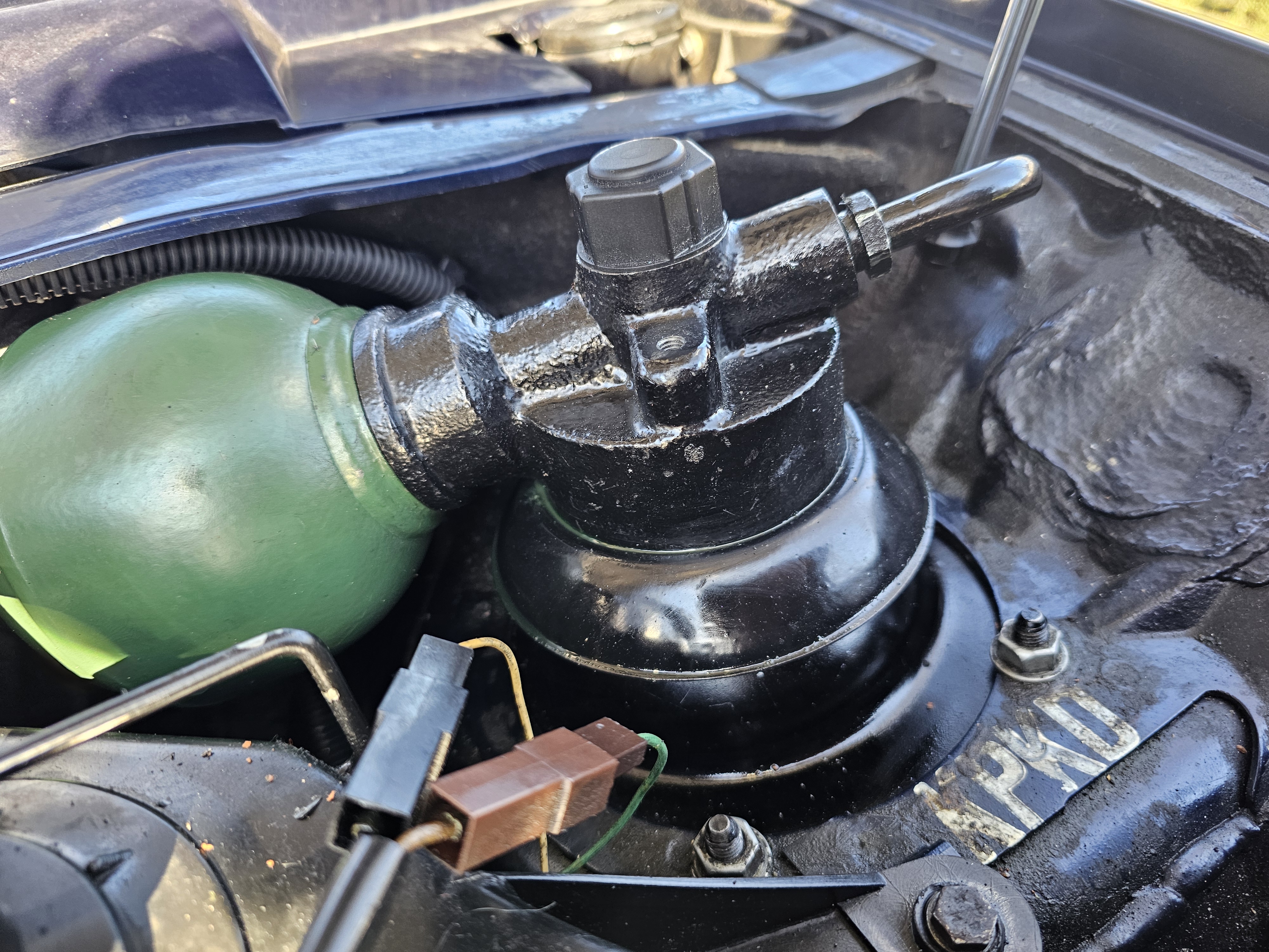

Ik heb de winter gebruikt om de domes te wisselen met verse stofhoezen. Nu staat er na een lange rit een klein beetje LHM op de schotel.
Waar komt dit vandaan?
Je ziet t nauwelijks, maar op t smalle randje
Zit de leiding op je schotel wel strak genoeg vast?

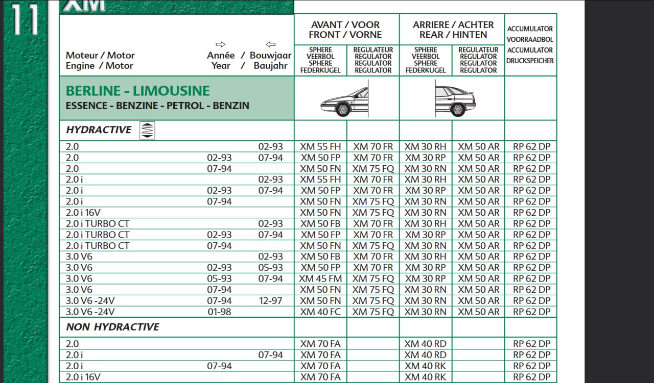

En kijkend naar die IHFS tabel, zou ik dan
C552 FH/FP of C557
C554 RH
C562 RQ
C544 of C545

Wat betekenen die codes op de bollen precies?
552 vs 557, (grootte 500, druk 52/57?
FH, FP, RQ?
5 van c5 of 6 van c6. Dan de initiaaldruk in bar. De letters slaan dan op se dempers, maar hebben geen relatie met degeen die Citroën gebruikt.
Overigen heb ik in de xatalogus alweer gezien dat IFHS dezelfde bol plaatst op wagens waarvoor Citroën zelf per wagen een ander type plaatste.

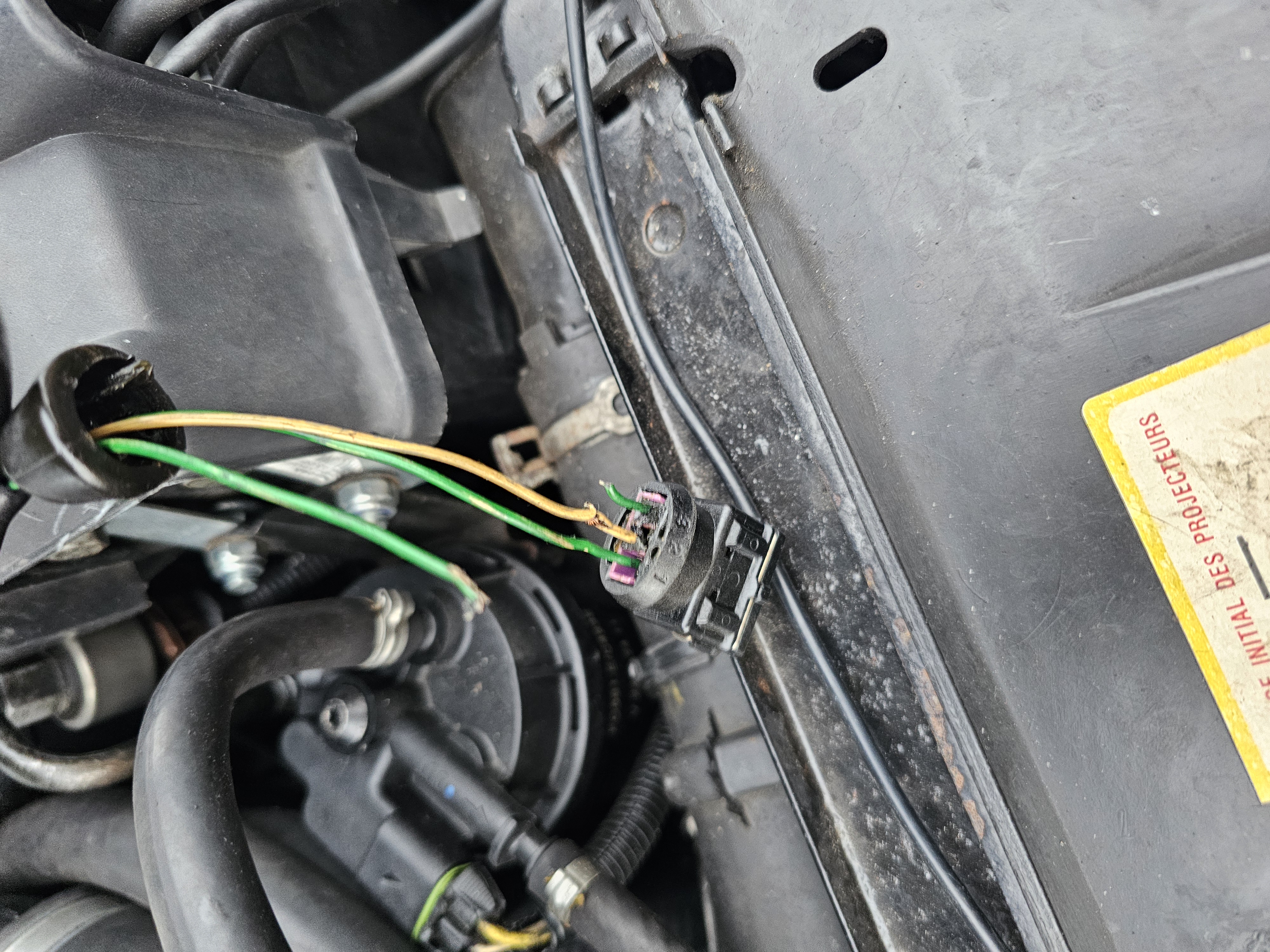

Vandaag verder Mapsensor en temp sensor vervangen. Nog steeds een foutmelding. Ik weet nu waarom:
1 draad door warmte ed afgebroken. Ff wat ingekort en gesoldeerd functioneert alles weer
Ik zoek nog wel ff een nieuwe stekker.
Huh, warmte? Bij een 2.5TD!? Wel raar dat dit zomaar afbreekt. Het doet me een beetje denken aan de doorgeknaagde kabels bij m'n Xantia Turbo CT, maar die stond ergens in de middle of nowhere in een schuur. Dat verwacht je niet midden in de stad.
Kabeltje was keihard geworden. Zit wel net boven turbo ed
