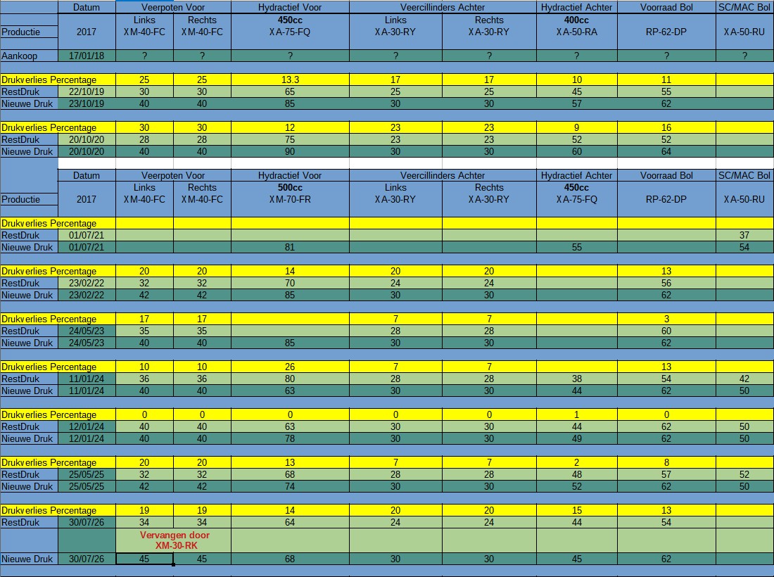

Let wel: Deze keer heb ik de voorbollen vervangen. Niet omdat deze na 9 jaar trouwe dienst de geest hebben gegeven, maar omdat ik eigenlijk nooit heel tevreden ben geweest over het comfort van die dingen. Aangezien ik nu weet dat de dempers die er in zittten niet is wat wordt/werd geleverd op de originele Citroën bollen, is het tijd om over te schakelen op bollen die wél die dempers hebben.
De XM-30-RK. Hoekbollen voor de achteras van alle Serie 2 Berlines uitgezondert de ES9J4
Wel dus met de kanttekening dat dit kleinere bollen zijn en dus overvuld moeten worden (30 bar uit de doos, naar 45 bar) en dat het centraalgat 0.6mm is ipv de originele 0.7mm. Dat levert een iets strakkere vookant op, waar ik niet vies van ben.
De hydractiefbollen heb ik deze keer bijna niet bij heoven te vullen. NIet omdat er geen verlies was, maar omdat ze toevallig genoeg van de overdruk hadden verloren om gelijk te komen met originele fabriekswaarden. Laten we daar dan maar weer eens mee rijden om te zien hoe dat bevalt nadat we afkomen van het experiment qua 'sportvering' (wijdt ik later eens verderover uit in het topic van de LMN).
Bij deze, het bijgewerkte overzicht van de bollendruk geschiedenis.
