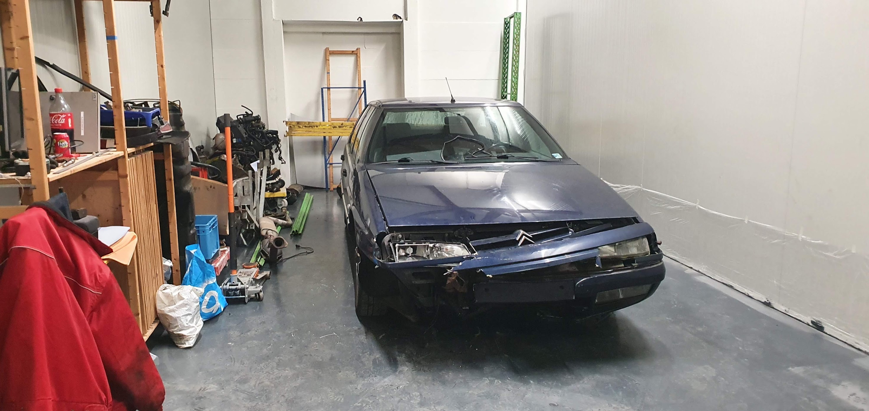

Dus nu met spoed de 4 jaar geleden aangeschafte ES9 de weg op helpen,
de onderdelen had ik al, op de gril na.
Dit was 4 jaar geleden:
Carterpan moet er nieuw onder, de vorige eigenaar had wat zaken eraf gehaald, zoals spiegels, en blijkbaar ook in de motorruimte..

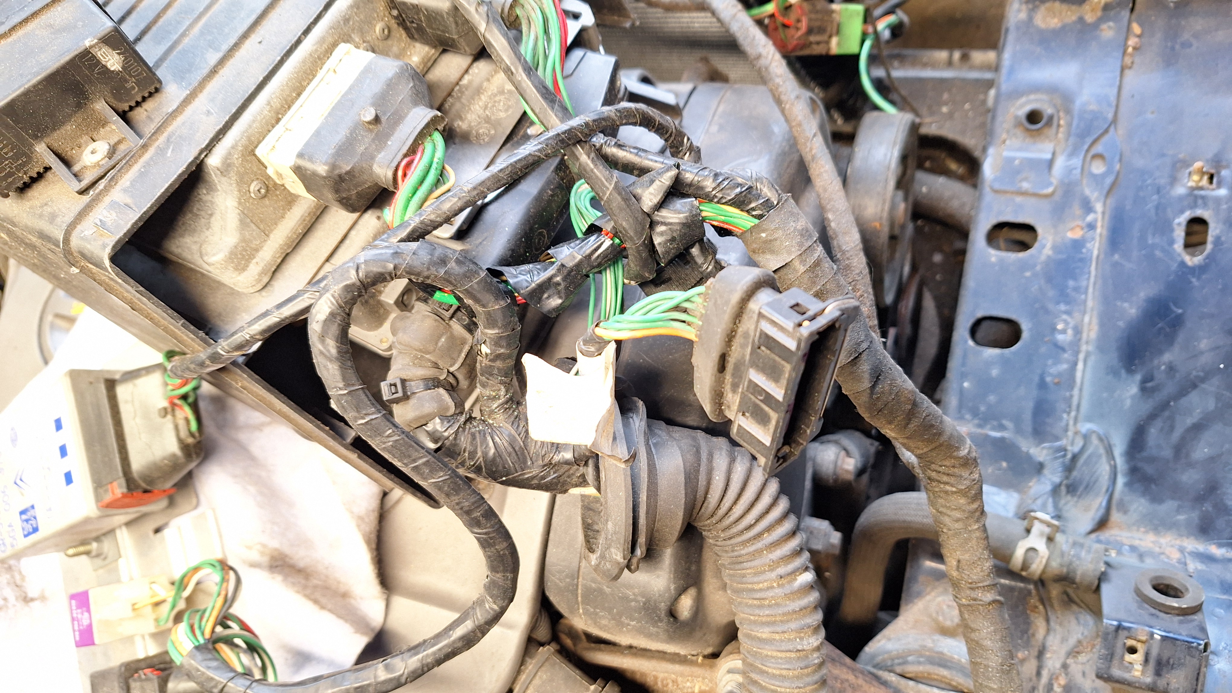

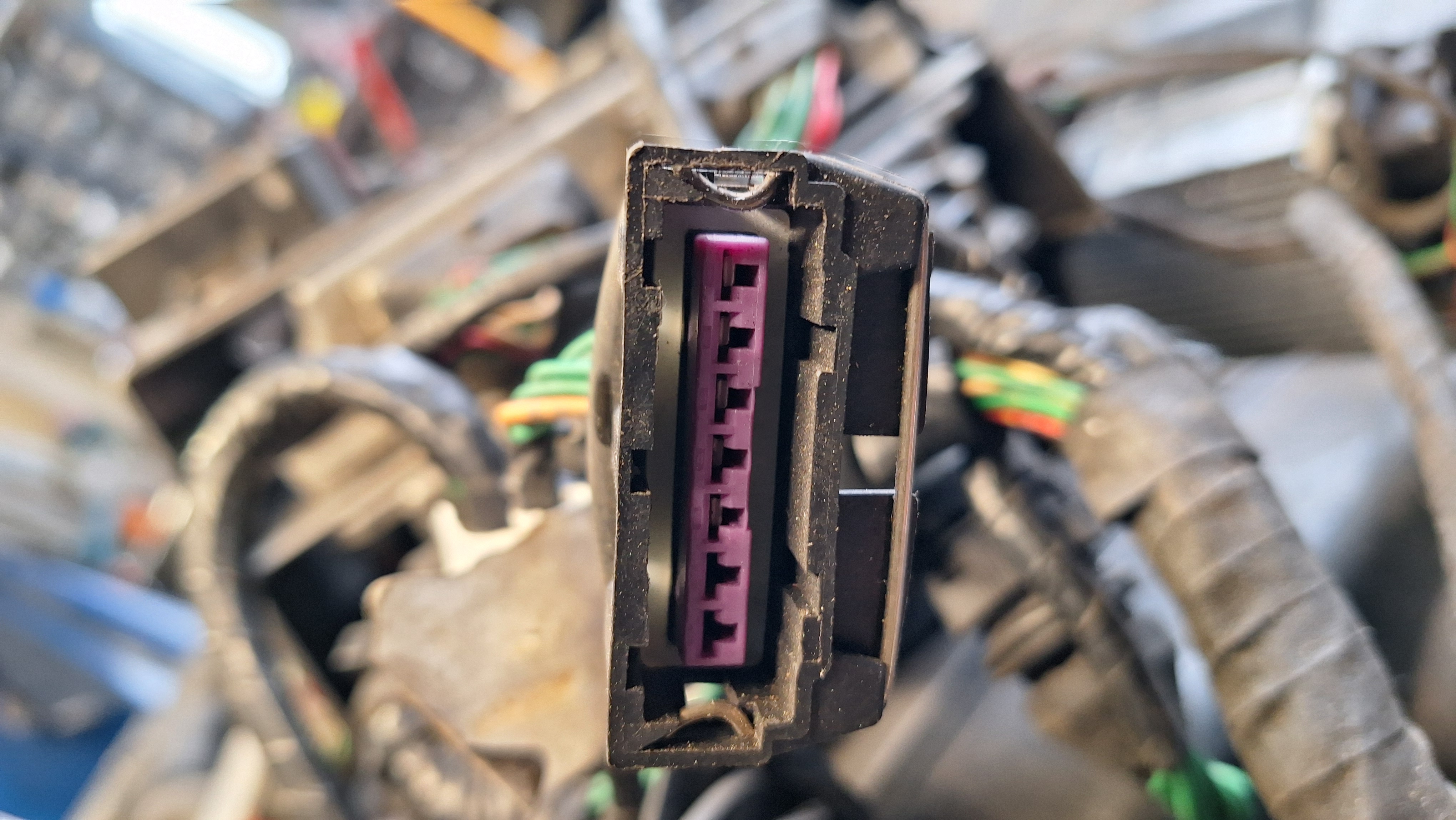

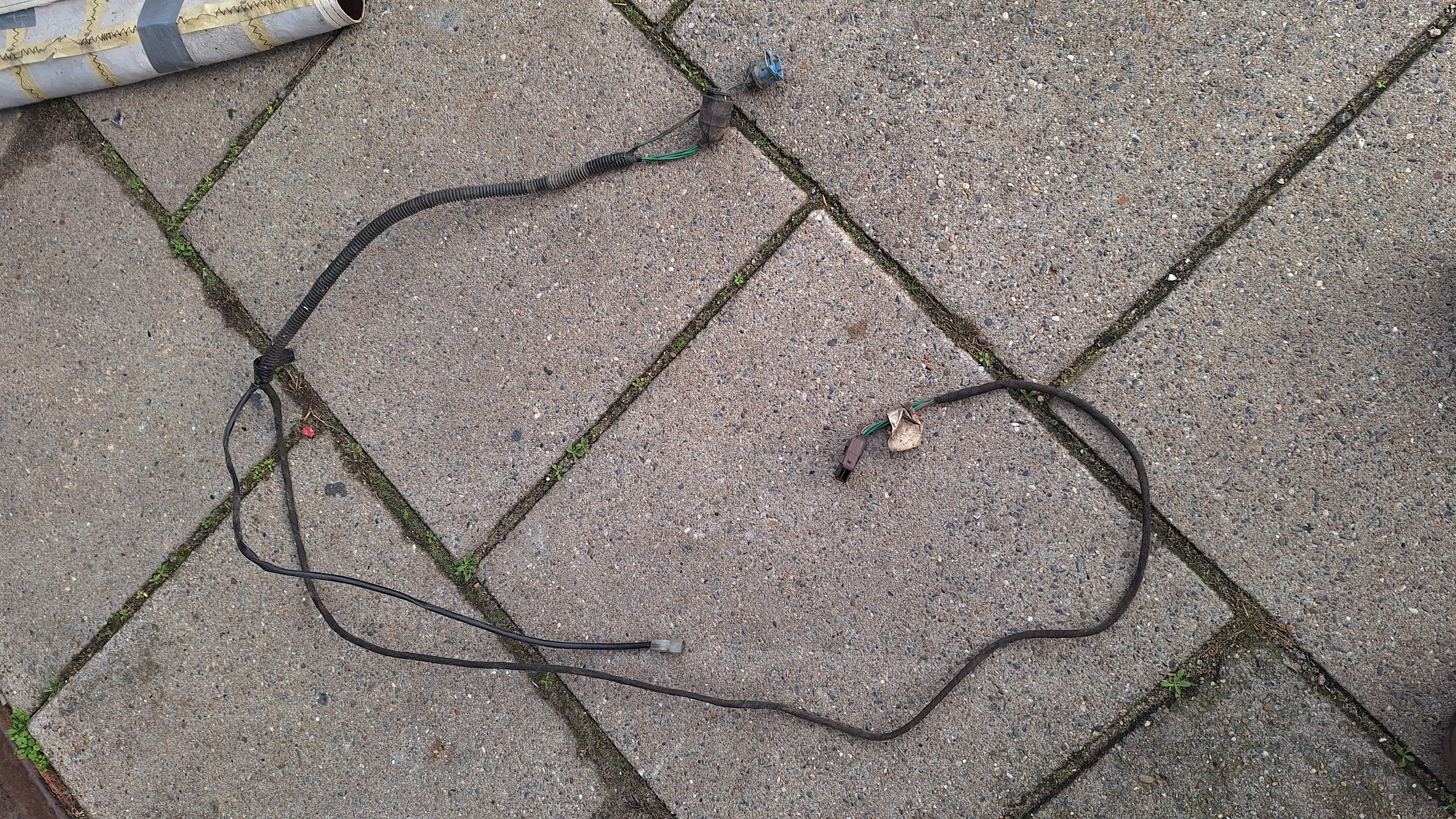

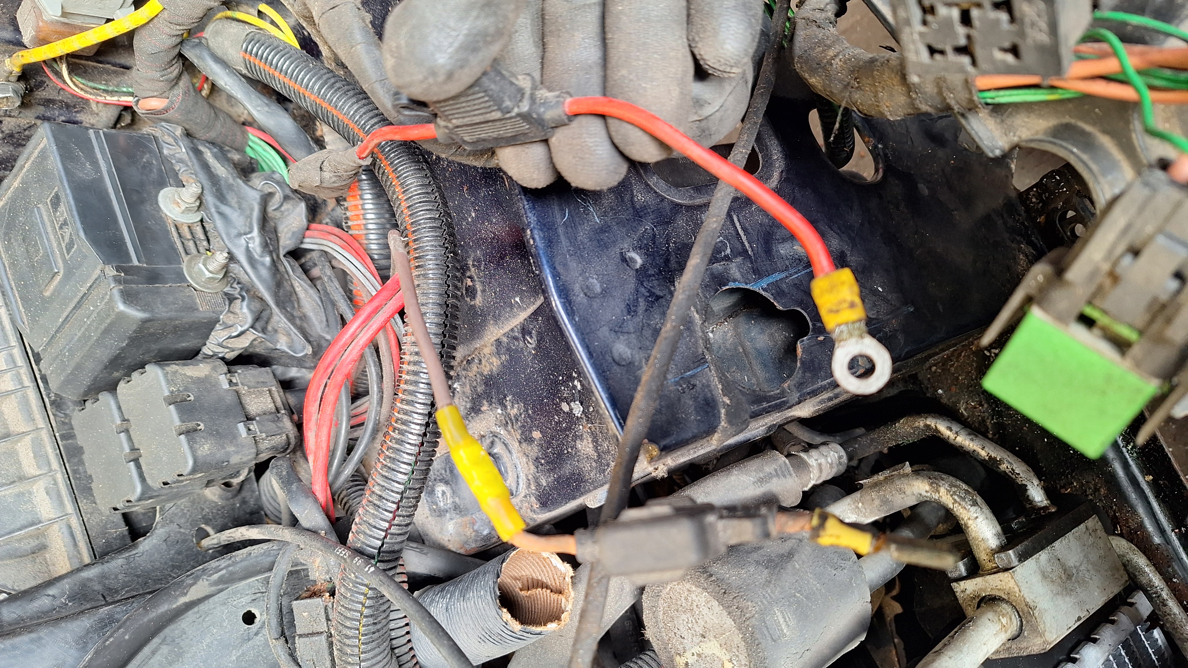

Er zit wat laswerk aan onder de computerbak, en ik hou enkele stekkers over :/
Als iemand zou kunnen aangeven waar die horen..

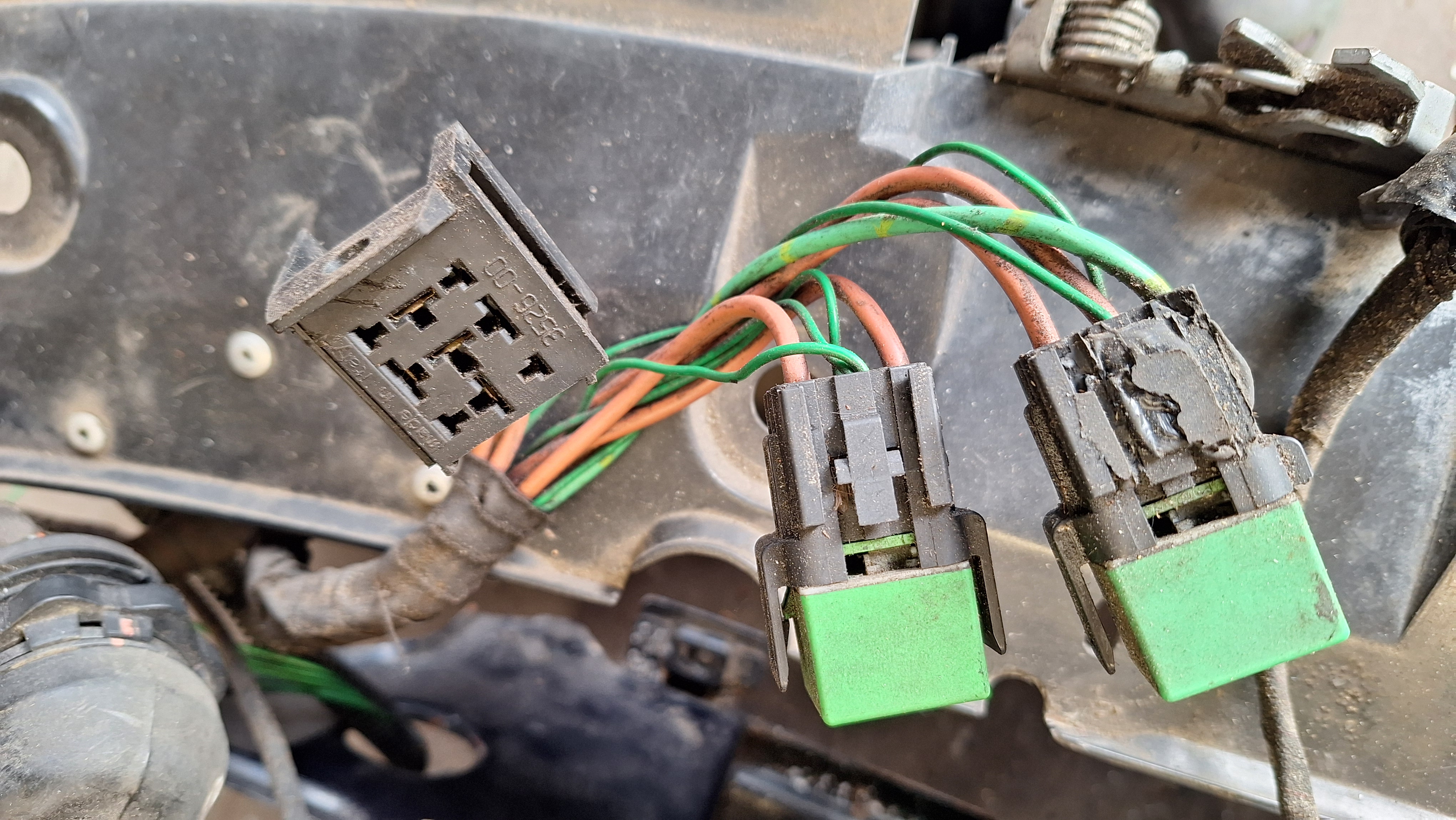

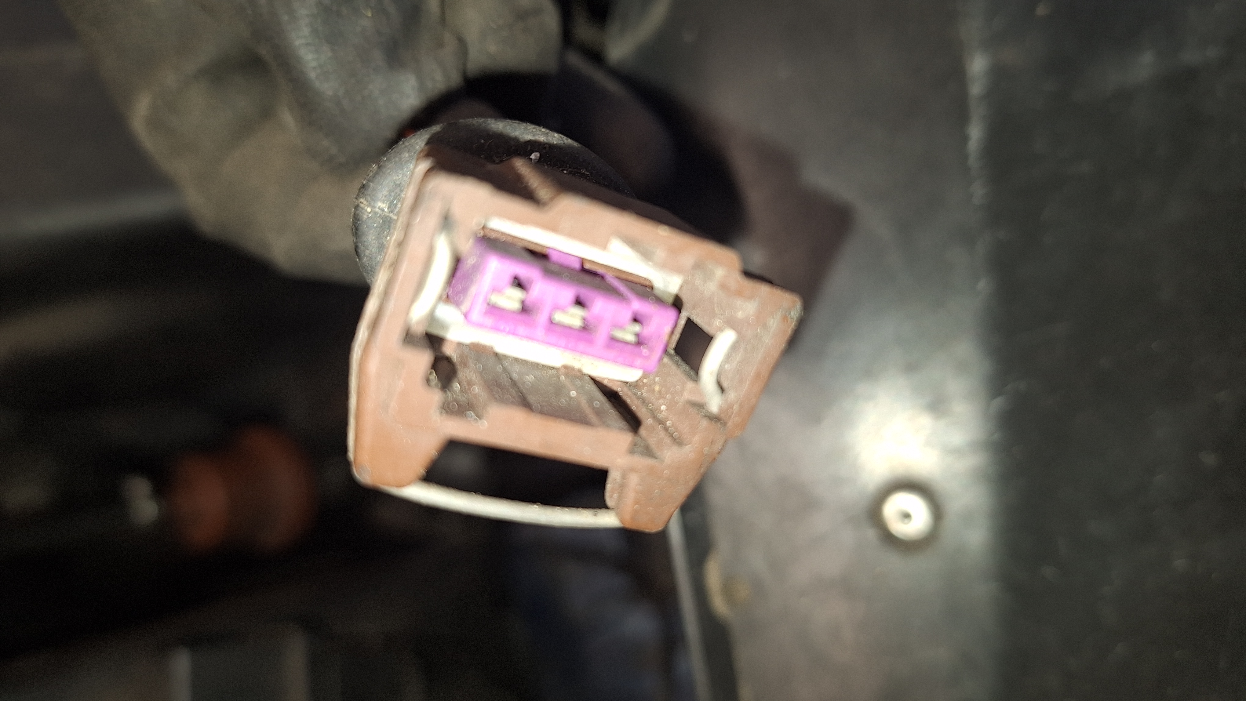

Deze, komt uit de dikke kabelboom bij de computerbak..
Deze, witte, van de cruise control.

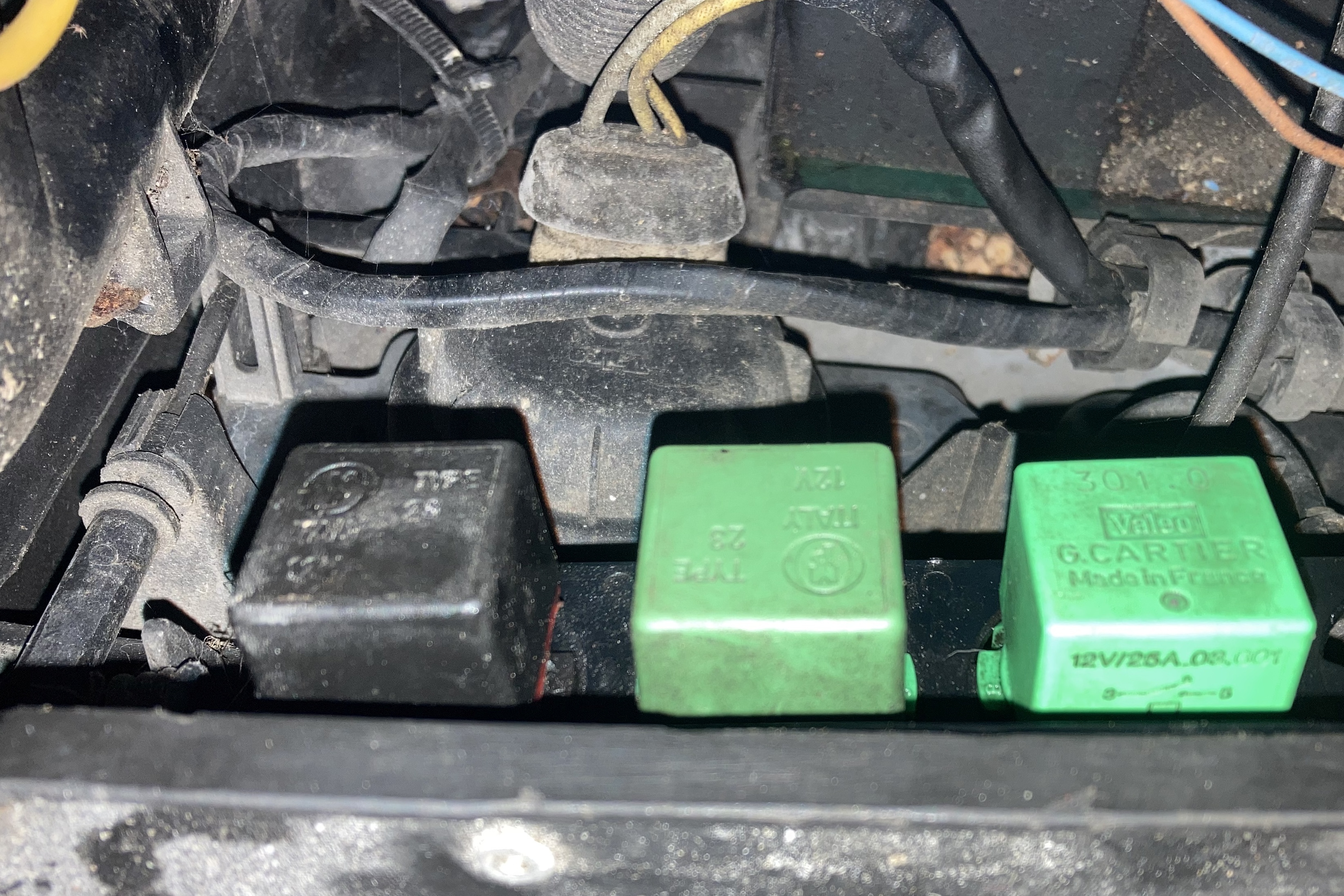

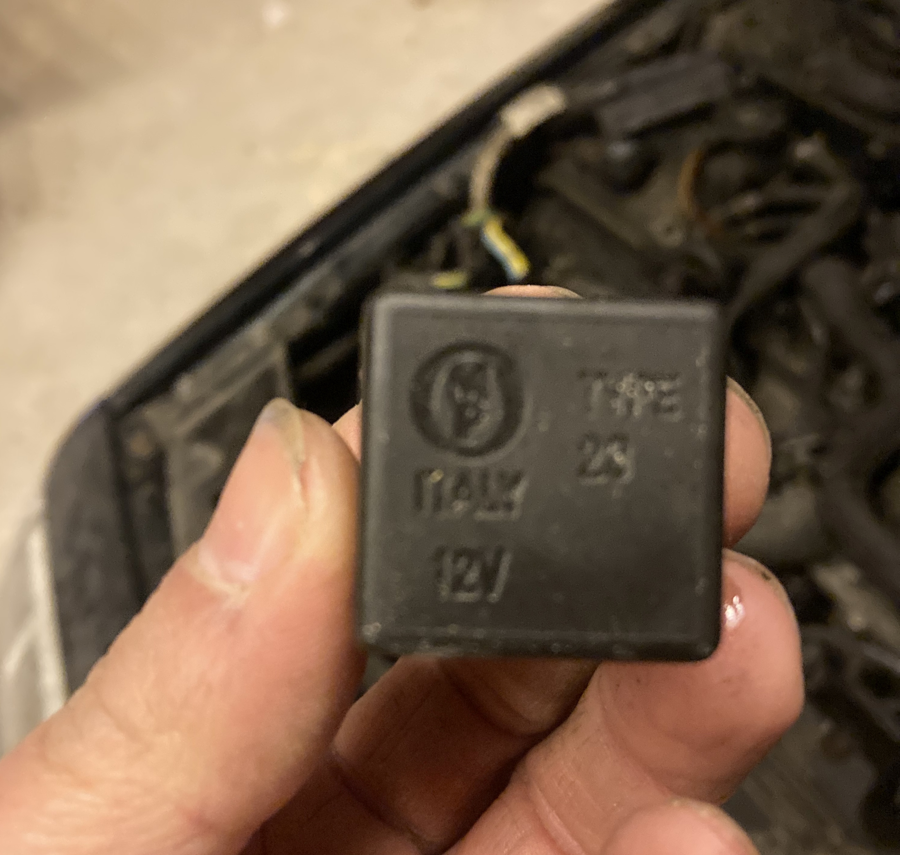

Welk relais hoort hier in ?
Dank alvast :)

Ik weet niet of je er veel aan hebt, want ik heb een V6 24V ZPJ4 type 1, maar toch wil ik delen wat ik hier kan plaatsen:
  • Brede paarse gaat naar de veercomputer die heeft 2 bredere stekkers die eringaan
  • Bij mij zit er in die rij van 3 relais 2x een groene en die missende is bij mij een 5-polige type 23 (zwart)
Die relais aan de bestuurders zijde voor de fans.

Dank je, maar dit is een heel andere motor/uitrusting..
Ik heb nu 2 computers in de bak, 1 is de ECU, 1 met de zwarte en witte stekkers voor de veercomputer..
De kleine witte van de cc gaat richting rempedaal, schat ik.

Die zwart/paarse stekker gewoon los in de ECU bak. Is voor iets met de automaat.
Die kabel die je los hebt liggen loopt over de onderzijde van het front. De bruine stekker moet voor de ECUbak z'n maatje vinden.
De blauwe en zwarte aan de andere kant doorvoeren door het metaal-schot naar de CC-vacuümpomp en het stukje met de witte stekker omhoog doorvoeren zodat de stekker bij je zekering-kast komt te liggen. Verder niet aan sluiten, is ook weer iets voor de automaat.
Die losse oogjes met zekering eraan kan niet anders dan loodrecht op de plus van de accu. Zal wel de zekering-modificatie voor de kachel zijn.
En het missende relais moet dezelfde zijn als de twee andere op de foto. Tenminste, ik zie aan de stekker op de achtergrond dat dit de bestuurderszijde is, toch?

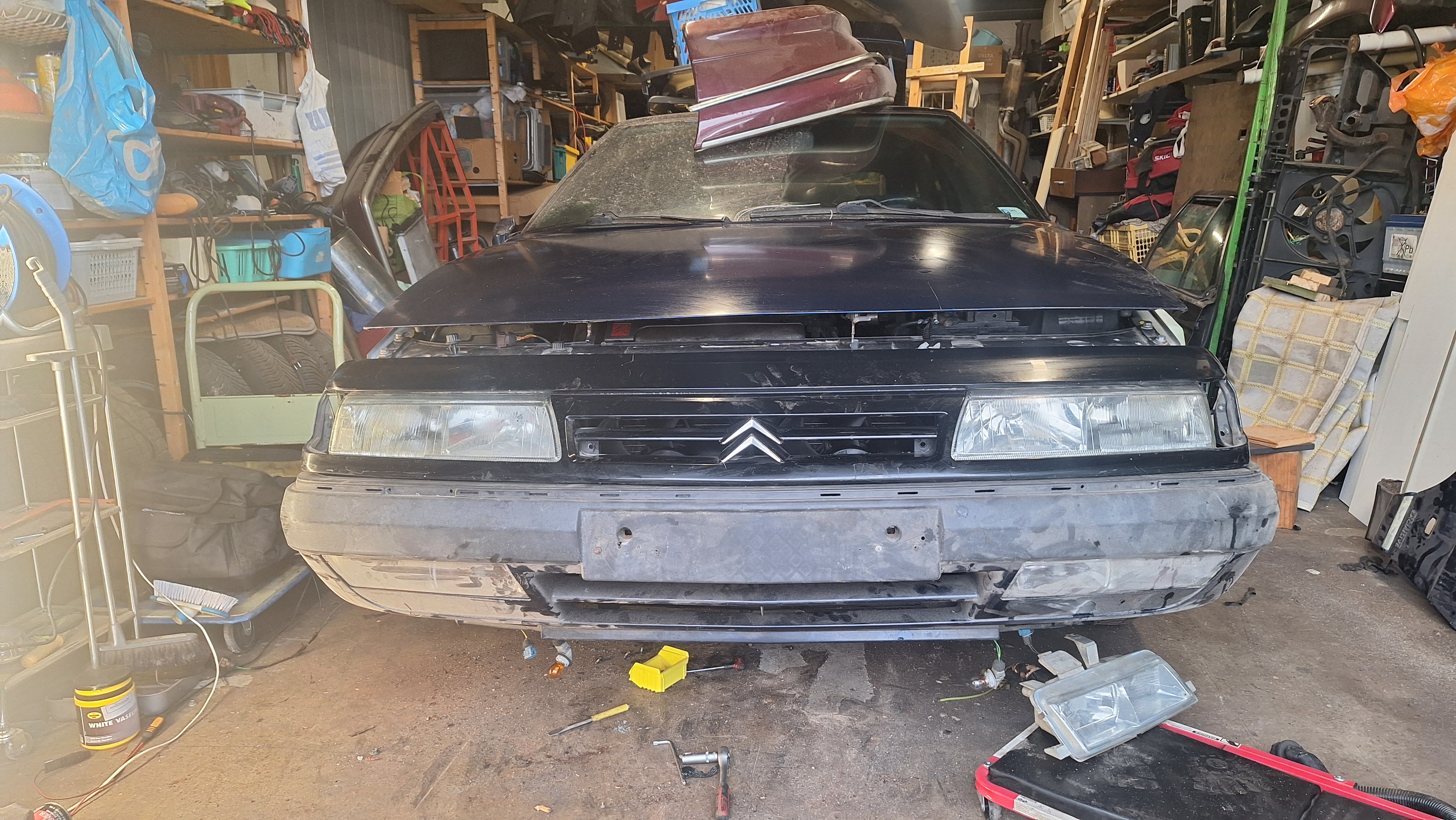

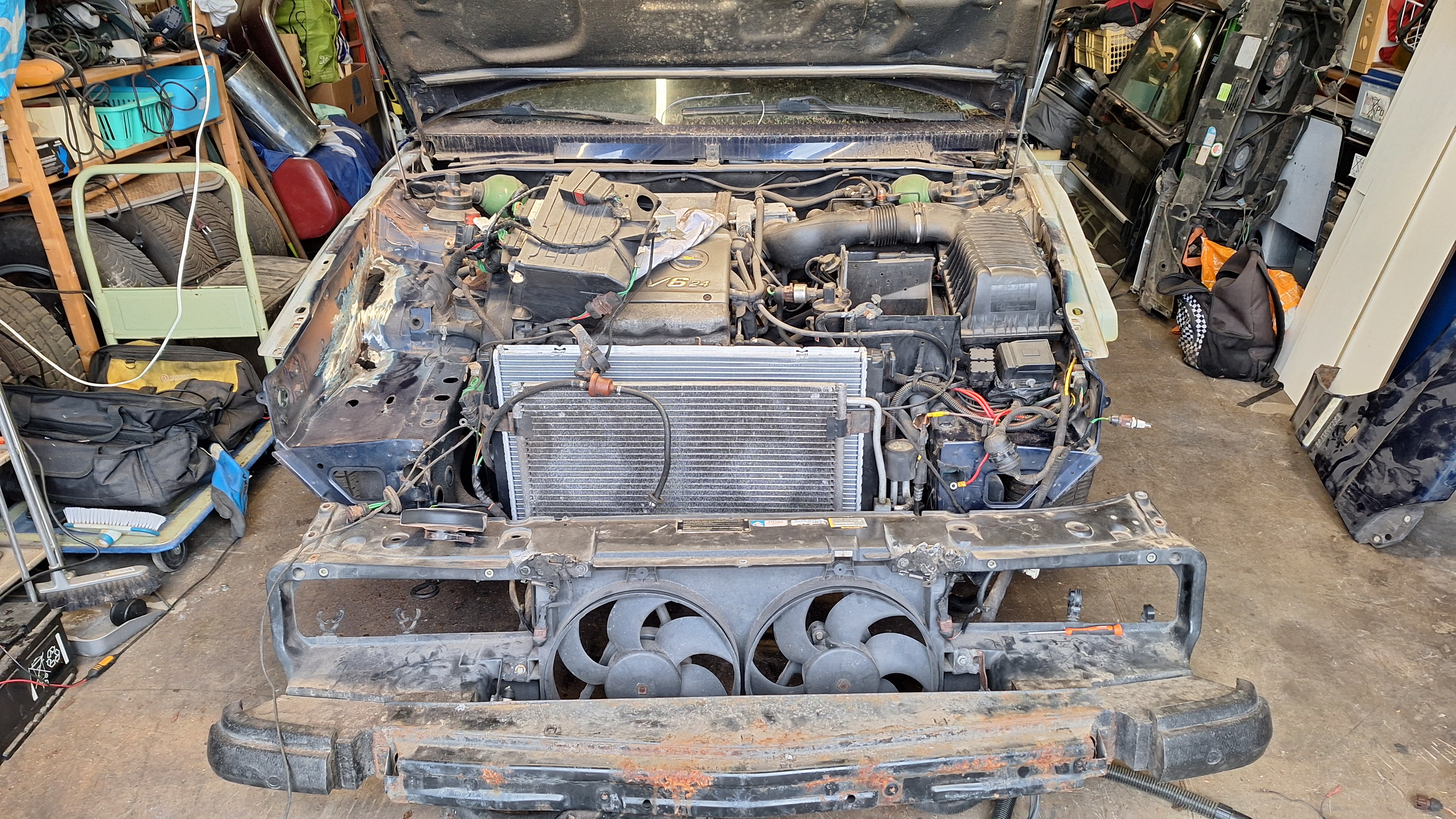

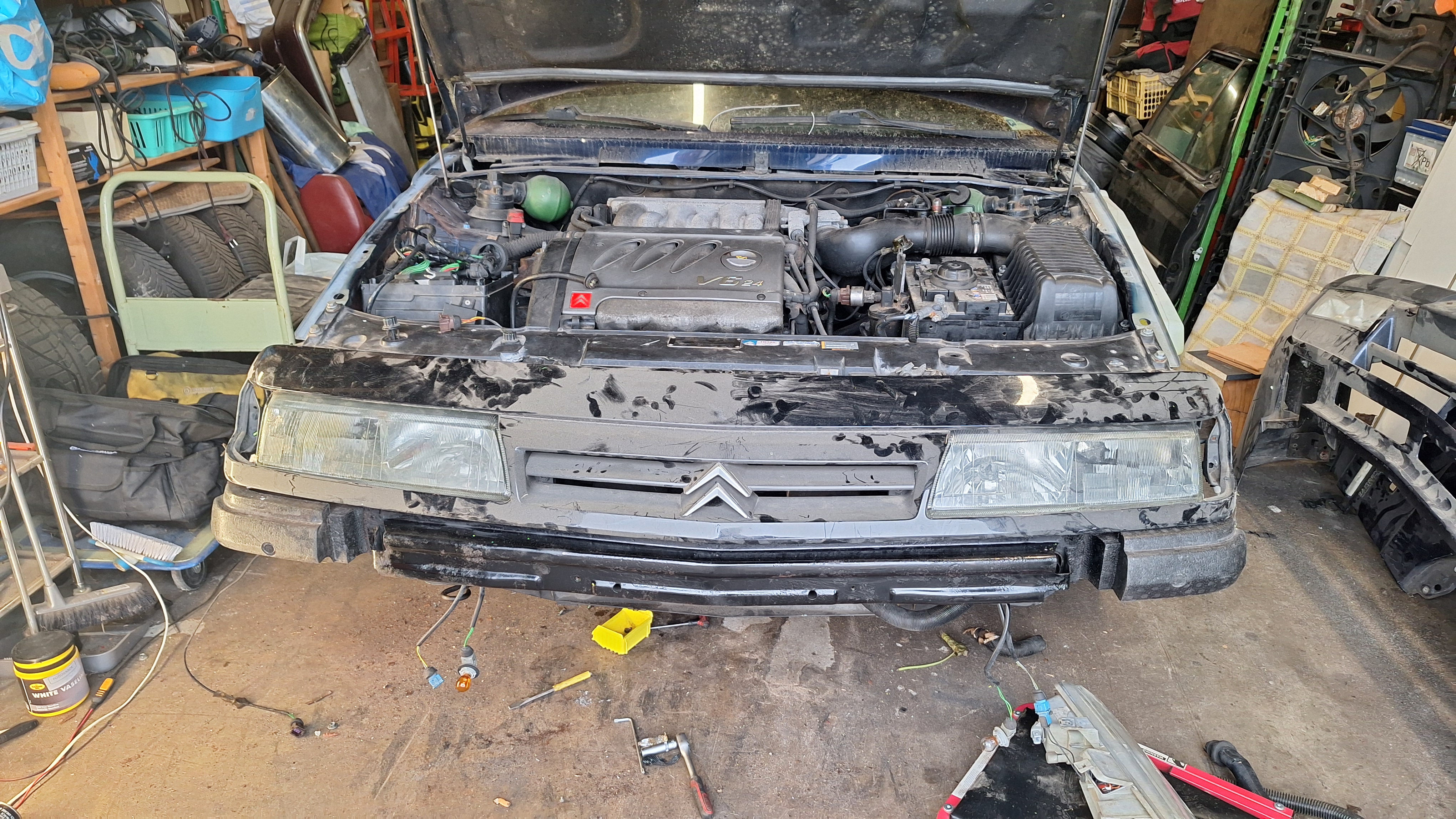

Vandaag carterpan er weer onder gemaakt,
front er op geschroefd, koplampen er in gezet.
Morgen olie erin, en zien of het carter dicht is, spannend!

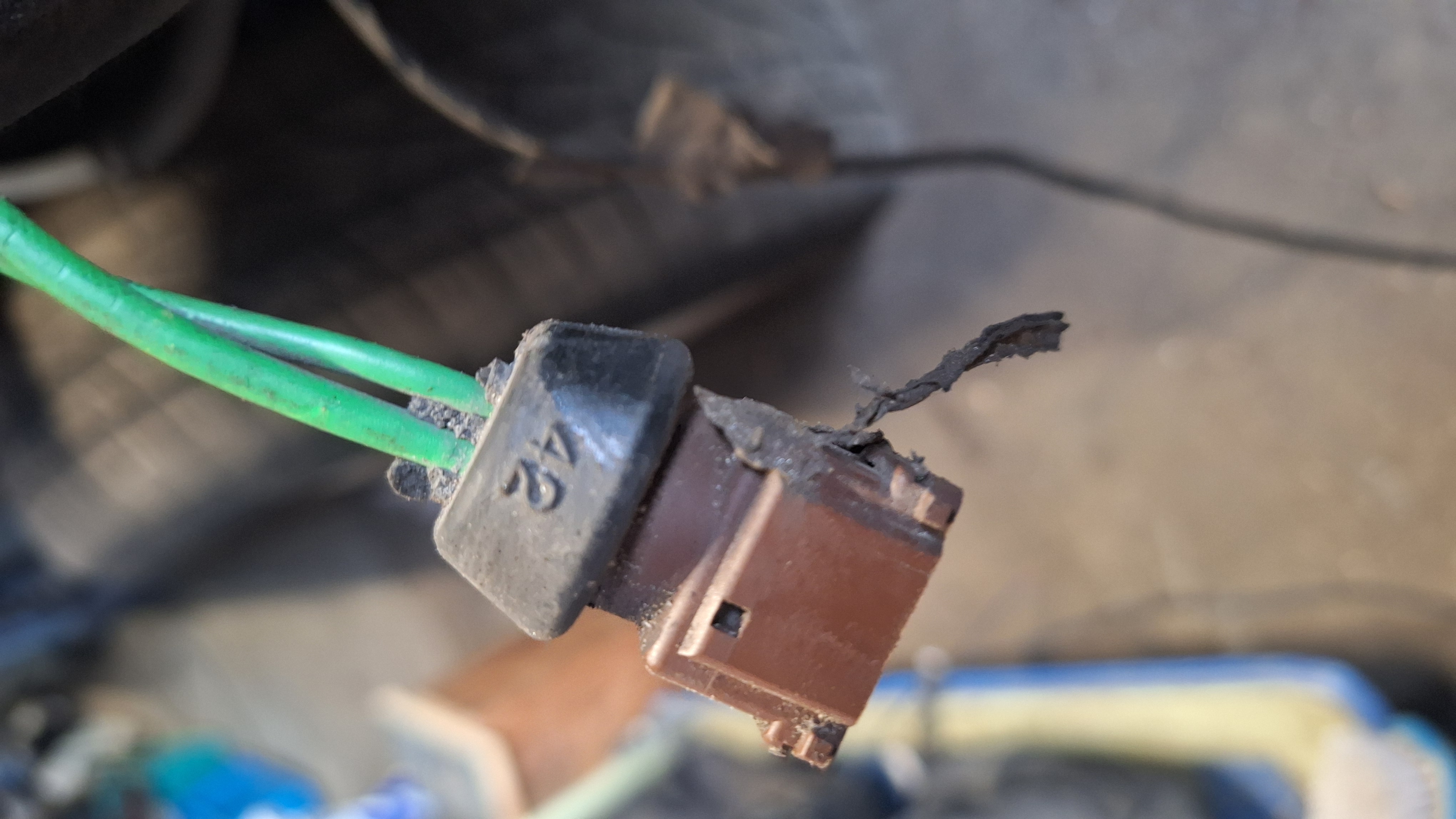

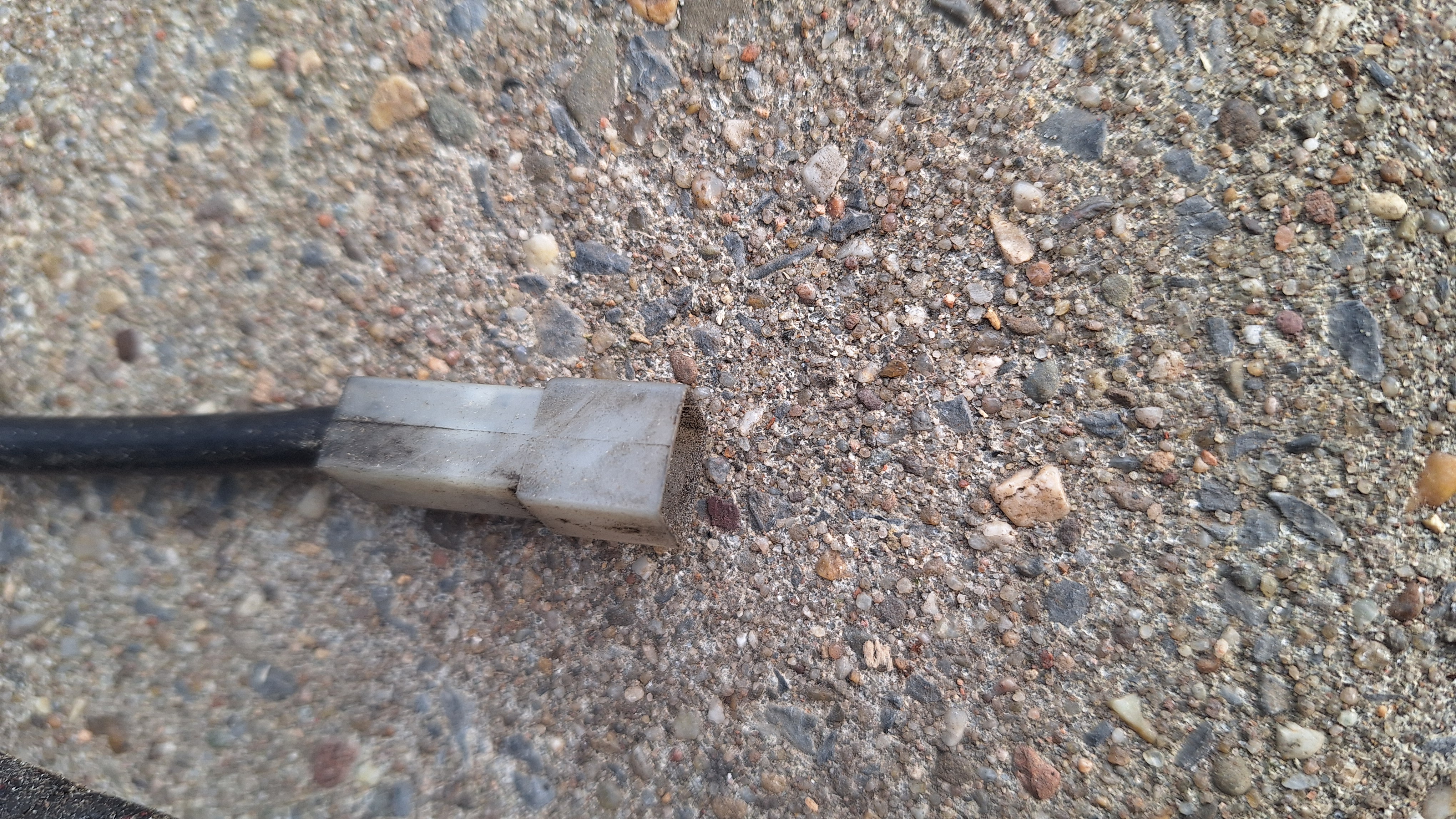

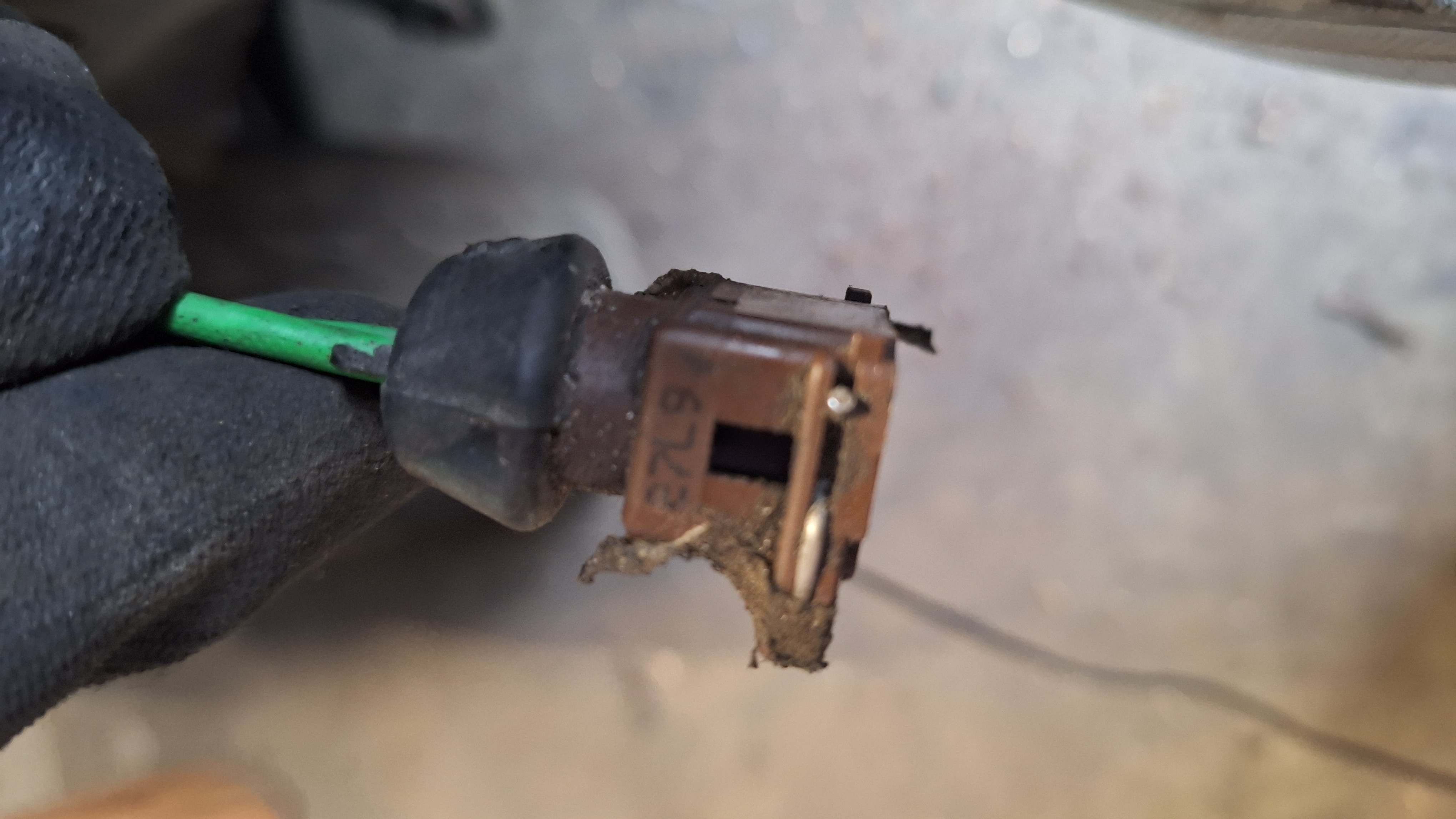

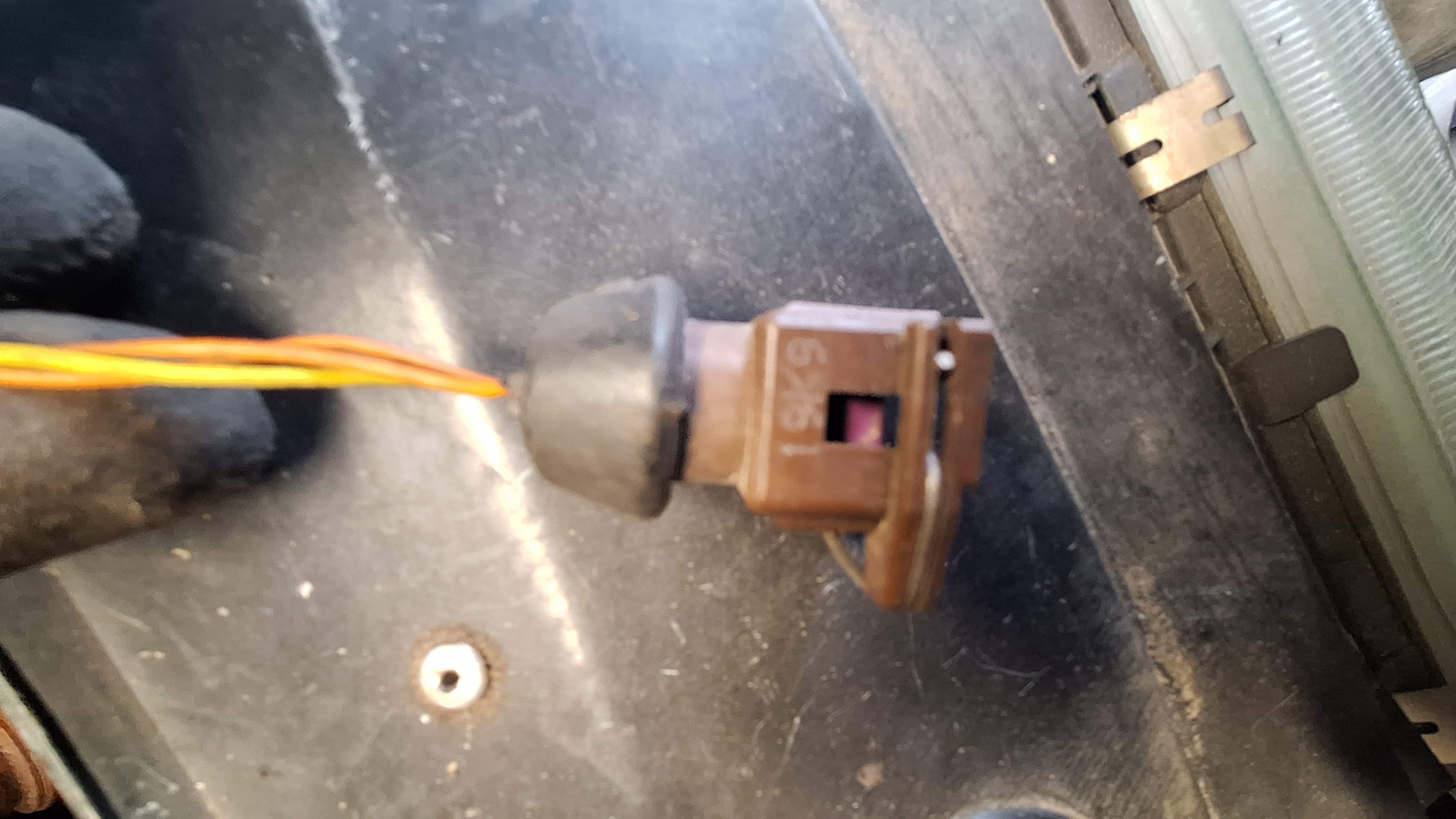

Heb ik nog 2 stekkers over, een 3 polige (19K9)  en een 2 polige (42 / 27L9) die rechtsvoor samen met de richtingaanwijzer in het spatbord naar buiten gaat.
Even voor de vorm de onderbumper erop gezet, voorste spatbordsteunen zijn allebei weg zoals gebruikelijk.
Ook de accu erin gezet, knippers werken, achterlichten, remlichten, zijlichten vóór,
Koplampen NIET, maar heb nog 2 front kabelbomen liggen, morgen verder zoeken.
Die 2polige is loos. Wordt naar voren geleid langs het plaatwerk. Denk dat ie voor de sproeiermoter van de koplampen is.
Van die 3polige moet je een duidelijkere locatie geven. Daar zijn er meerdere van bij het front. (En ik lig in bed, dus ik ga niet even onder de motorkap op zoek naar waar die kleurcombi van draden te vinden valt. x) )
RE: De blauwe V6 ES9J4 met handbak
Aan de bedrading te zien gaat het om de stekker voor de peilsensor van het KVS-vat.

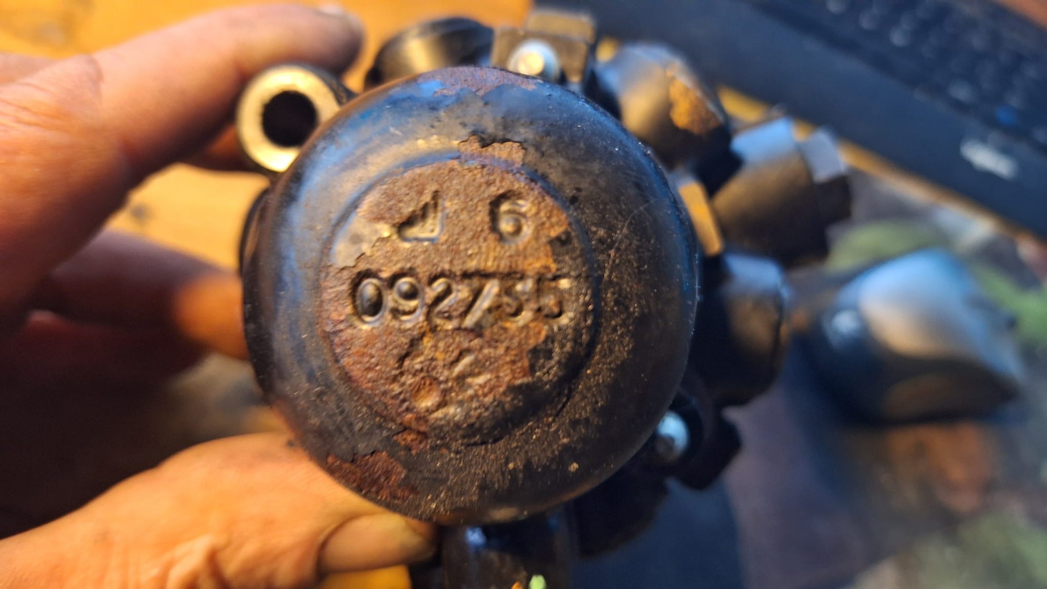

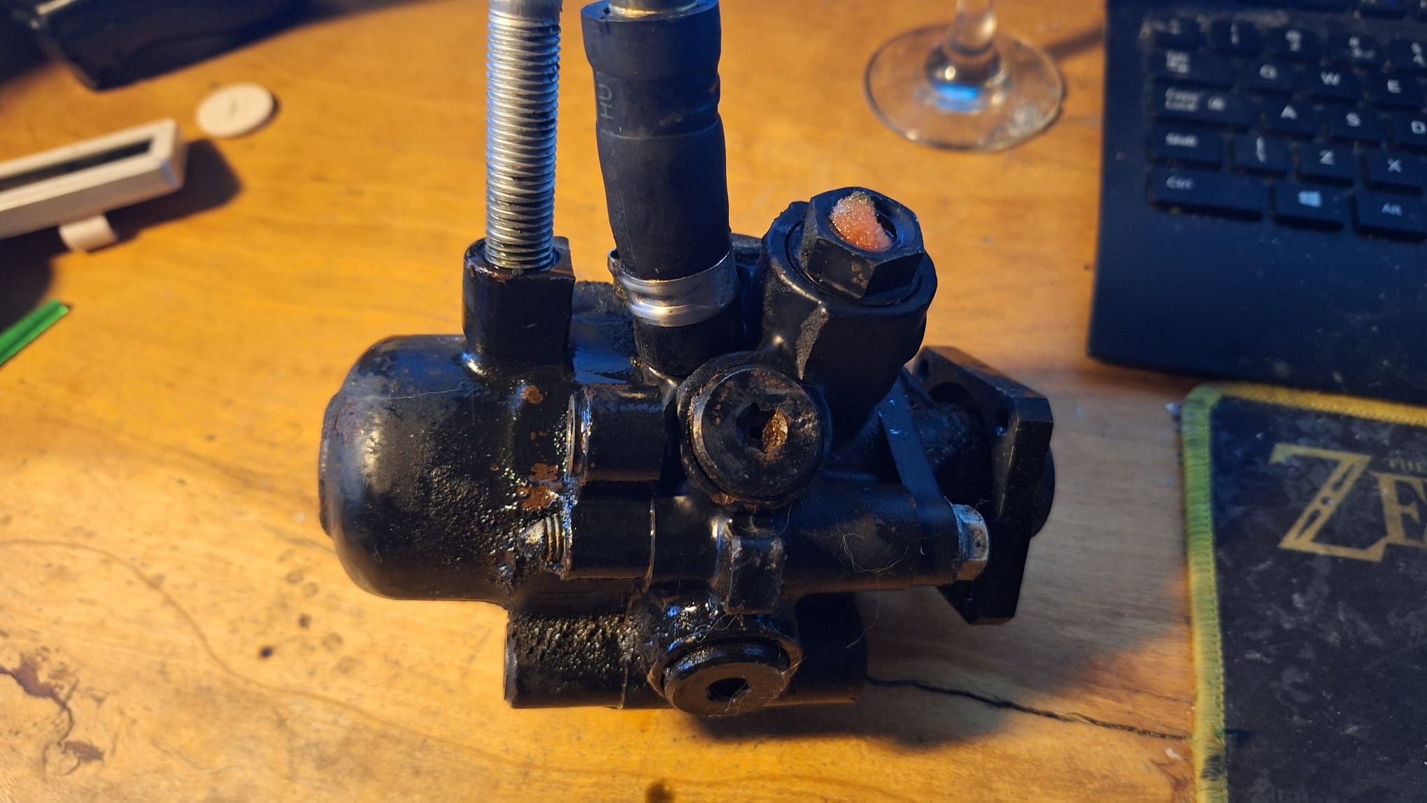

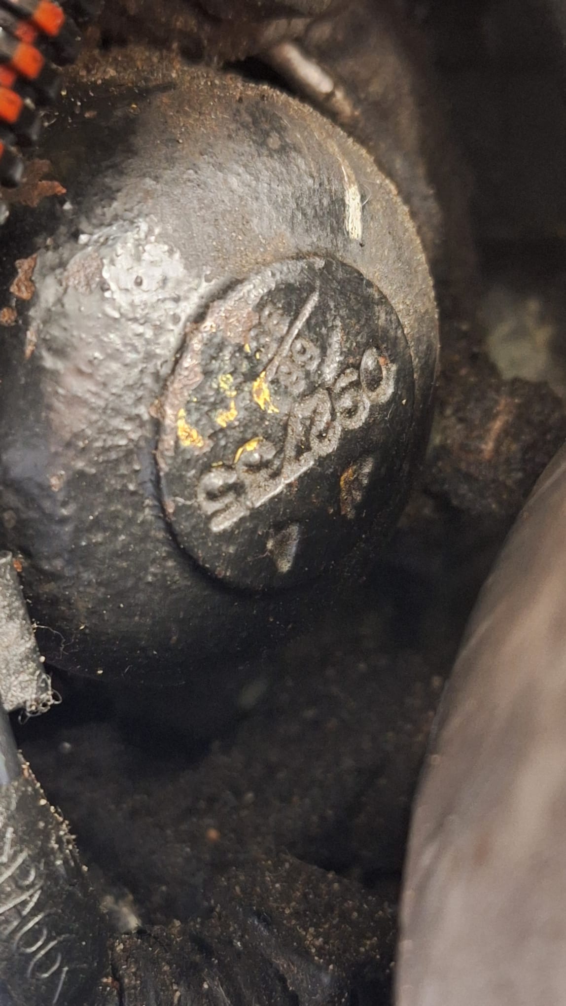

Van de blauwe blijkt de HD pomp te lekken, maar niet altijd.
Ik heb deze pomp nog liggen, maar de ES9 blijkt een aparte pomp te hebben die alleen op bij deze motor geleverd is?
Op deze wijze probeer ik erachter te komen wáár de pomp lekt.
Zie niets lekken als ik erbij ben :/
Straks kijken waar de blauwe doek groen is geworden.

Zijn revisiesetjes voor deze pompen. Zitten bij mijn weten op meer late modellen
Ja, het pomphuis is bij een ES9 iets anders. Ik geloof dat onder andere de aanvoer van de pomp een iets grotere diameter heeft. Ik weet ook niet of die aanvoer wel op dezelfde plek zit als bij andere pompen. Maar volgens mij past een revisieset van iedere 6+2-pomp gewoon. Er zijn natuurlijk meer plekken, maar een revisiesetje kun je onder andere hier krijgen. Iets lokaler zou je ook eens bij Hagen & Schildkamp kunnen informeren. Die hebben de pomp van mijn ES9 ook gereviseerd. Naar mijn volle tevredenheid, overigens!

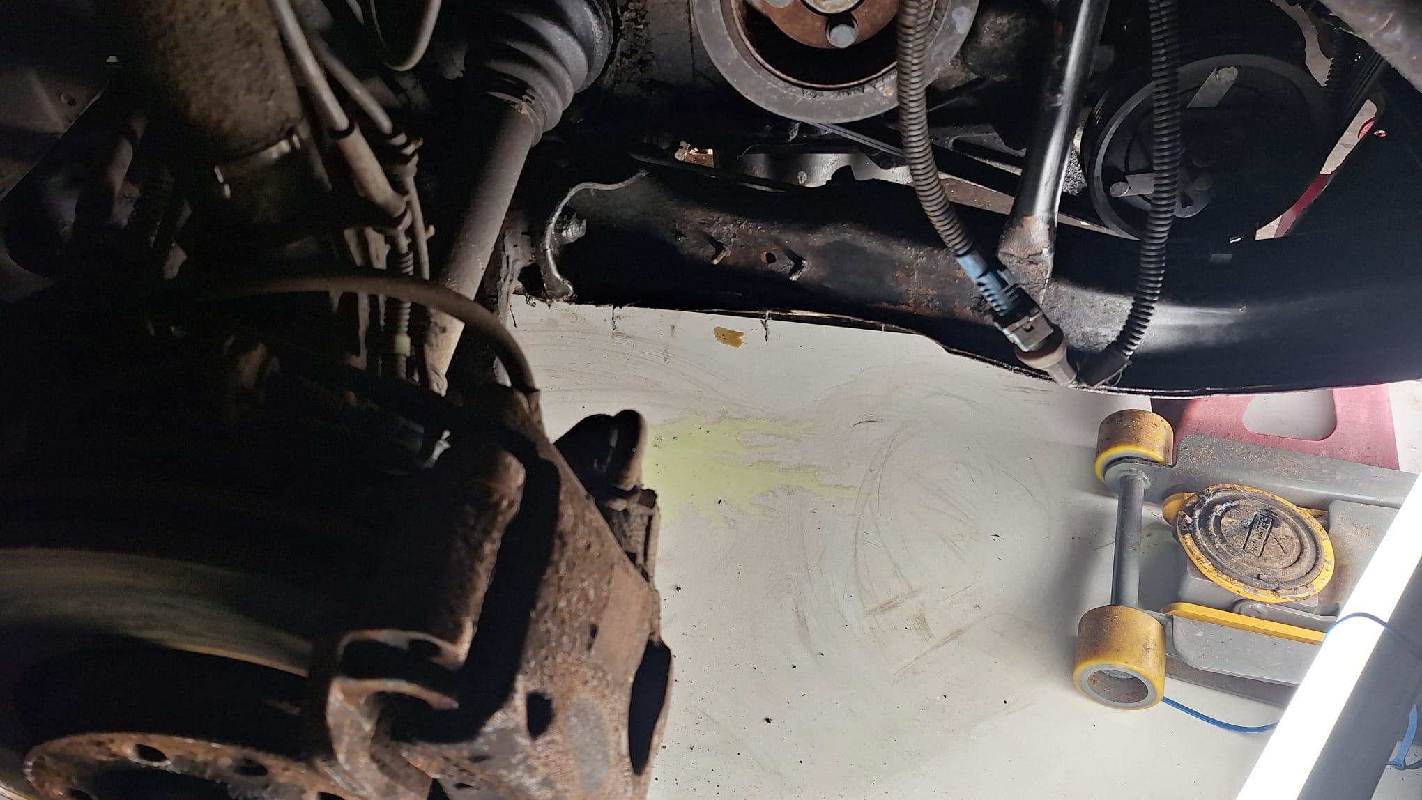

Vandaag nauwelijks lekkage aan de voorkant gecontateerd, wel weer een plasje aan de achterkant, 20 cm verderop..

Kan ik die pomp gewoon loshalen, reviseren en terugplaatsen? Lijkt me wel.

Volgens mij kun je die O-ringen vervangen met de pomp ingebouwd.

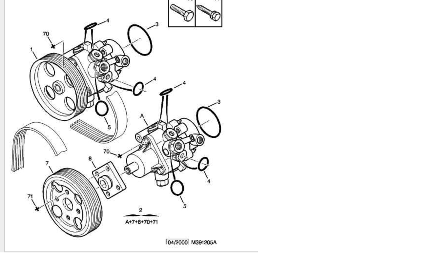

Je kan hooguit de o-ring van de vering-uitgang vervangen op de wagen bij de ES9. Waar de pomp in verschilt is dat de drukbegrenzer voor de stuur-druk anders is dan die op andere Xm's. Dus je kan ze wel passend maken op voor een ander type wagen. Maar hij gaat 't niet goed doen.
Hier een overzicht van de pomp met ringen en hoe ie uit en in elkaar moet.
http://xantia007.free.fr/01_pompe_HP_fiche.php
http://xantia007.free.fr/01_pompe_HP_tuto.php
Hou er rekening mee dat je al met al een uurtje of 4 á 5 aan het klooien bent als je voor het eerst dit gaat doen.
Tenzij je alleen de ringen van de plunjers vervangt, dat gaat vlotter, alleen heb je dan wel kans dat ie alsnog langs de behuizings-ringen gaat lekken.
Zorg ook dat je een goede dop inbus 6 hebt als je die pomp loshaalt. Die pomp zit vast met een inbusbout die bij mij zó strak zat, dat ik een ratel van ruim een halve meter nodig had om hem los te krijgen. In eerste instantie draaide ik met die ratel niet de boutkop, maar de inbusdop van het merk Sonic rond. Die was hier dus niet op berekend! De inbusdop van Hazet had meer succes.

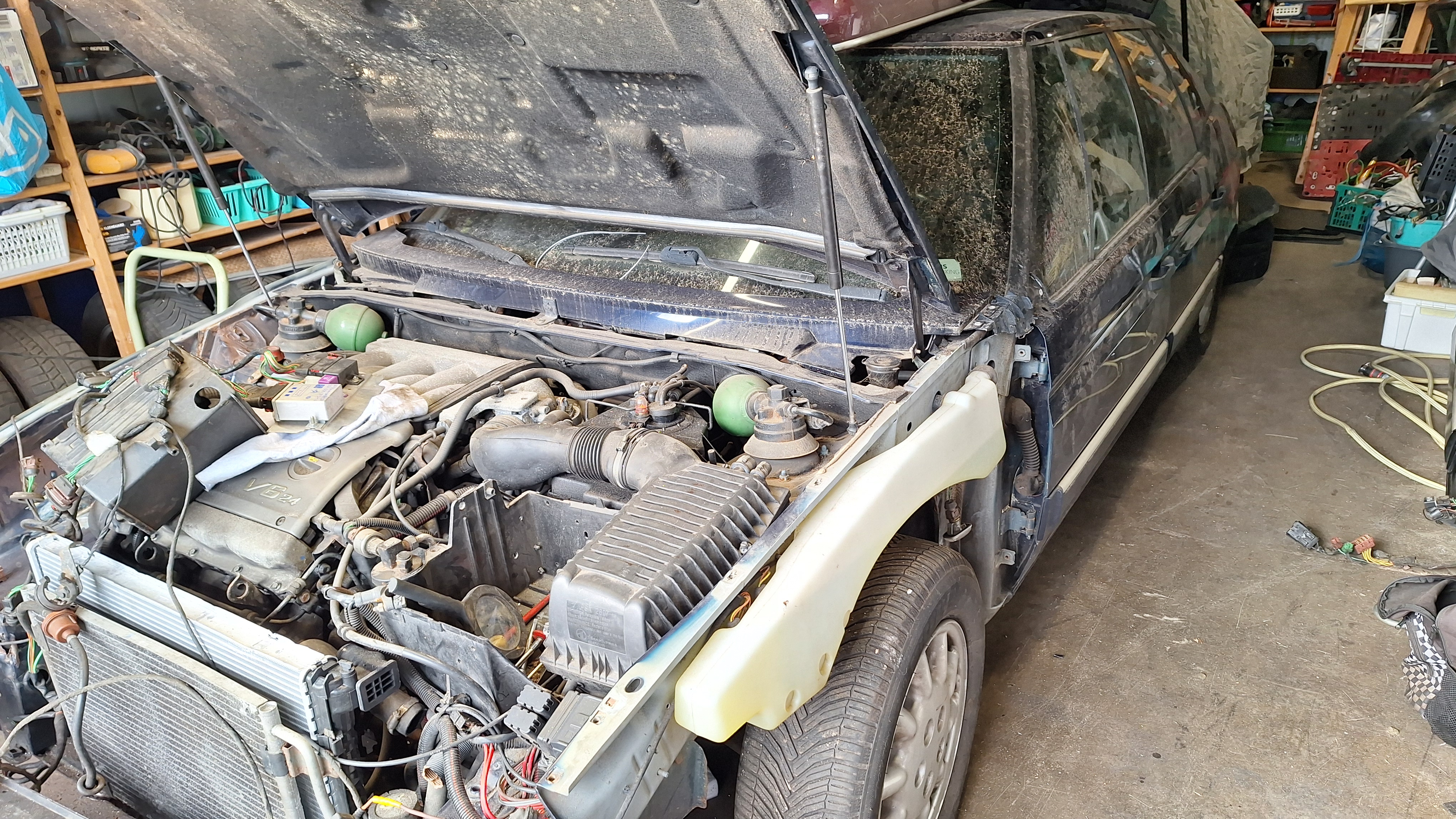

Hmm, het gaat nog wel even duren voordat deze dame de weg op komt..
De lekkage aan de pomp lijkt alleen aan de voorkant te ontstaan, waar ik zo bij kan.

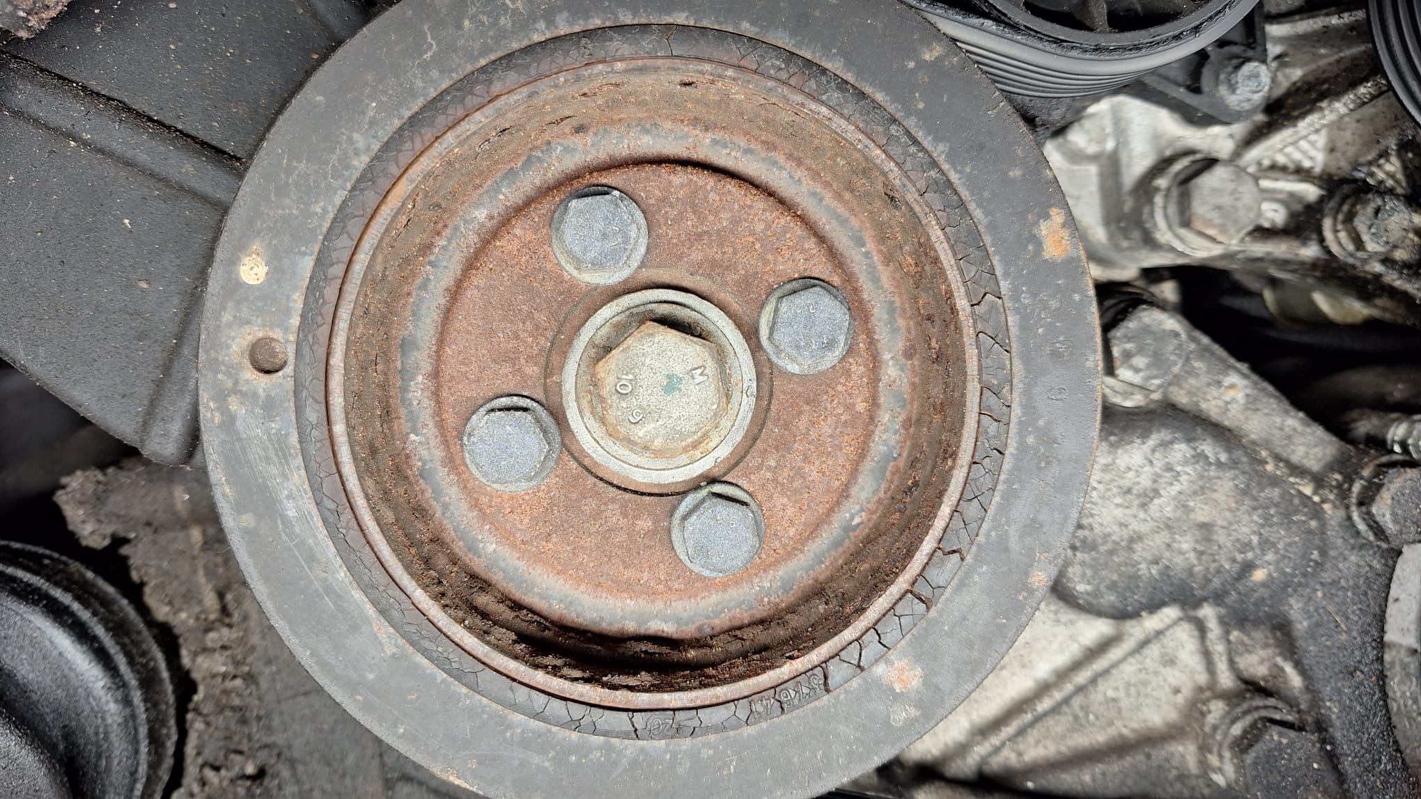

Vandaag bij de auto controleren waar er leksporen zijn.
Snap er niets van.
Wiel eraf, overal op het blok droog, of (oud) vet/vuil.
Nergens LHM.
Dit kan niet bij de pomp vandaan komen.
Zie verder ook geen lekkage, leiding over het subframe is netjes/heel.

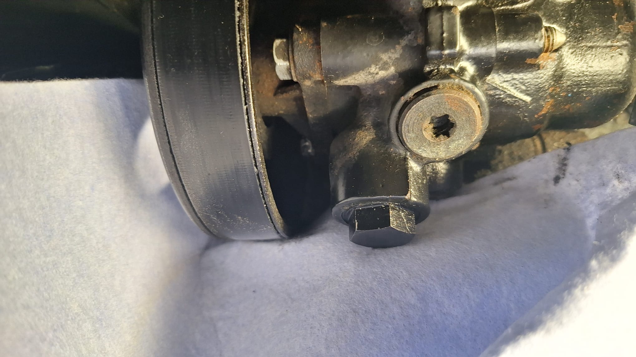

Toen viel met dit op:
Deze poelie heeft zijn langste tijd gehad.
Vervolgens alles nogmaals schoongemaakt, morgen kijken of er weer een plas ligt.
De pomp die ik heb liggen heeft overigens het zelfde nummer op de bolle kant als degene die gemonteerd is!
