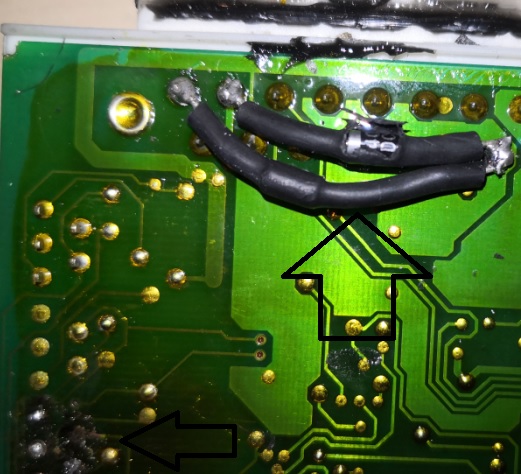

Overigens op mijn oude printplaat zat aan de achterkant 2 snoertjes die ik bij die Duitse niet zag zitten? En ook op een merkwaardige plek op de soldeerpunten van de witte stekker
Ik neem nu dus aan dat dat niet "af fabriek" was (ik had dat ook nooit eerder gezien natuurlijk) heb dat krimpspul even weggekrabt en dat lijken wel dezelfde diodes te zijn... Zoals ik al eerder aangaf had ik het vermoedde dat er al eerder in gesoldeerd was (en héél slordig) en dit is een tweede bevestiging.
Nu heb ik jaren geleden een kastje gekocht via Ebay in Engeland wat ik met speciale stekkertjes op de bedrading van de VC kon zetten om doorbranden van de VN05N's te voorkomen, maar wellicht (vrijwel zeker denk ik) bleek het er dus al in te zitten.
Kan dat wel eigenlijk? Ik bedoel dubbel? Dus én in én aan de buitenkant van de VC? Gaat het elkaar dan niet in de weg zitten misschien?

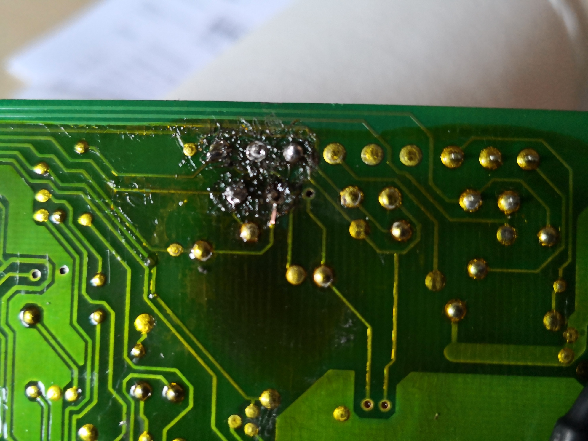

Zo zag het eruit voordat ik ging solderen overigens, nog een wonder dat de auto redelijk goed heeft geveerd al die jaren;
Printplaat is wel naar de kl.te nu denk ik..

Wat je op je oude printplaat ziet is een alternatieve manier van diodes plaatsen. Nog steeds een diode tussen pin1(sst)/pin2(sst) en pin19(massa). Alleen nu dus recht op de witte stekker gesoldeert ipv onze forum manier (sst-pootje naar massa-pin).
Of het storing kan veroorzaken dat je diodes dubbel hebt uitgevoerd denk ik niet. Dat doen we al bij het plaatsen van diodes in de VC. Er zitten immers ook diodes bij de elektrokleppen waarvan het niet zeker is of ze wel of niet in orde zijn.
In jou geval zou je dus 3dubbel de diodes uitgevoerd te hebben.
MAAR.., ik zou dat kastje er resoluut tussenuit trekken. Het is in jouw geval totaal overbodig, en weet jij veel of het intern nog in orde is. Misschien is daar wel ergens een sluiting waardoor de elektrokleppen  niet meer hun benodigde spanning krijgen. Zit het uberhaupt op de juiste draden aangesloten? Mij heeft het aardig wat moeite gekost om de juiste te identificeren toen ik zelf iets dergelijks wilde doen.

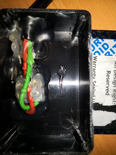

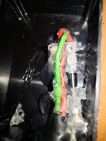

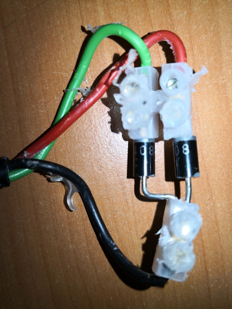

Net het kastje eruit gehaald en open gemaakt. Ik had wel zoiets verwacht, het is gewoon dezelfde oplossing, maar dan aan de buitenkant;
Aan materiaal nog geen tientje denk ik, heb er destijds behoorlijk wat voor betaald weet ik nog.

   Met kroonsteentjes ?

Yep kroonsteentjes... en guess what.. heb die troep er dus afgehaald vanmiddag en ben vanavond boodschappen gaan doen en blijkt dat de auto een stuk aangenamer veert! Nou ja, nog steeds stug, maar geen rare bewegingen meer in bochten en bij drempeltjes en niet bij het "van een drempel afrijden" alsof de auto op haar "stuitje" valt..
Bedankt voor je tip Tobias, je had gelijk! Er moet iets verkeerd zijn geweest..
