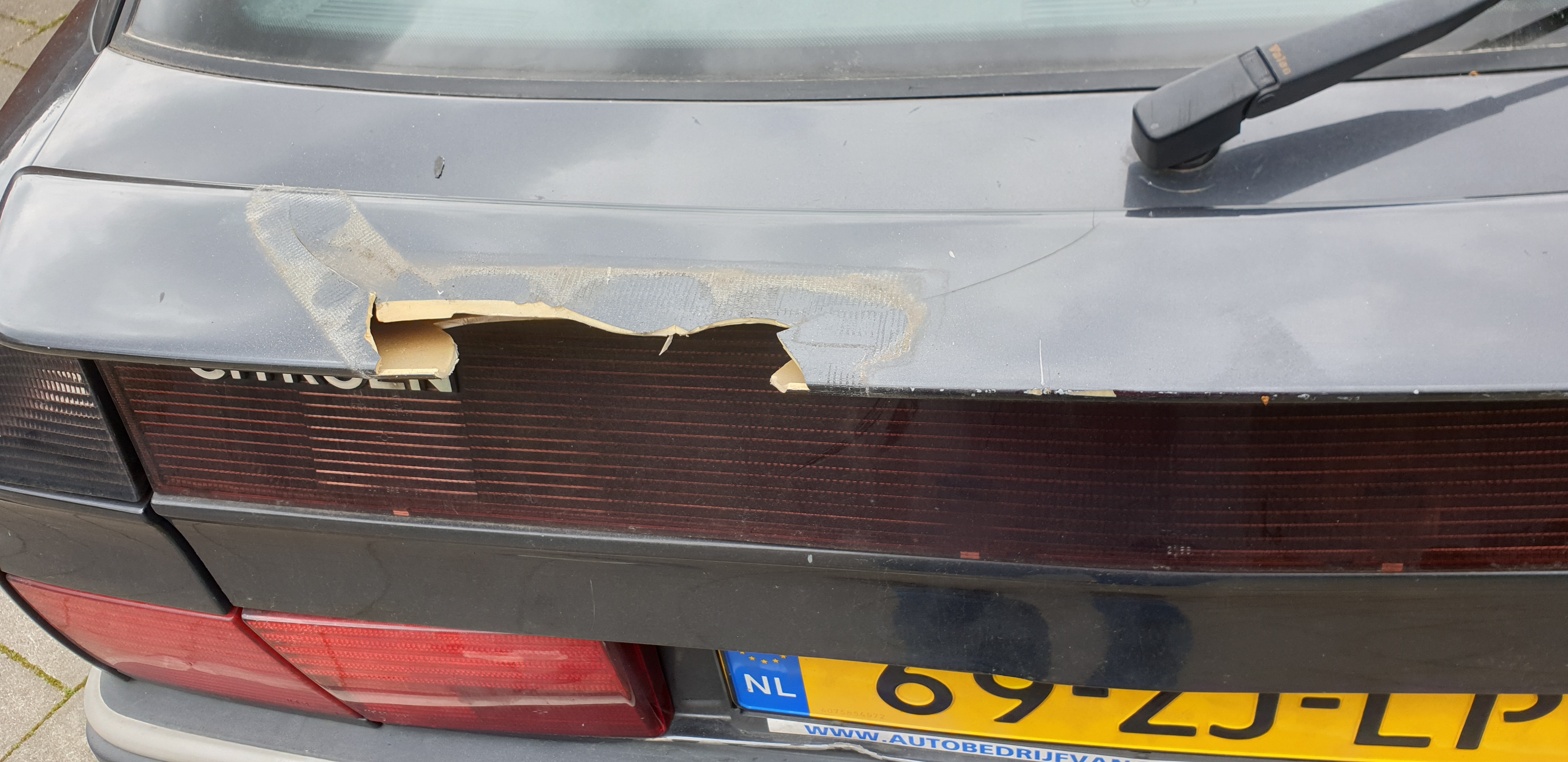

Iemand nog een gouden tip voor een autospuiter om een ander frontpaneeltje en een spoiler te laten spuiten in de juiste kleur?

Ik heb zelf ook een scherm liggen, dus zelf spuiten kan ook. De spoiler op de klep moet ook vervangen worden (zit nu getapet over een scheur erin). Denk dat het er wel van komt.

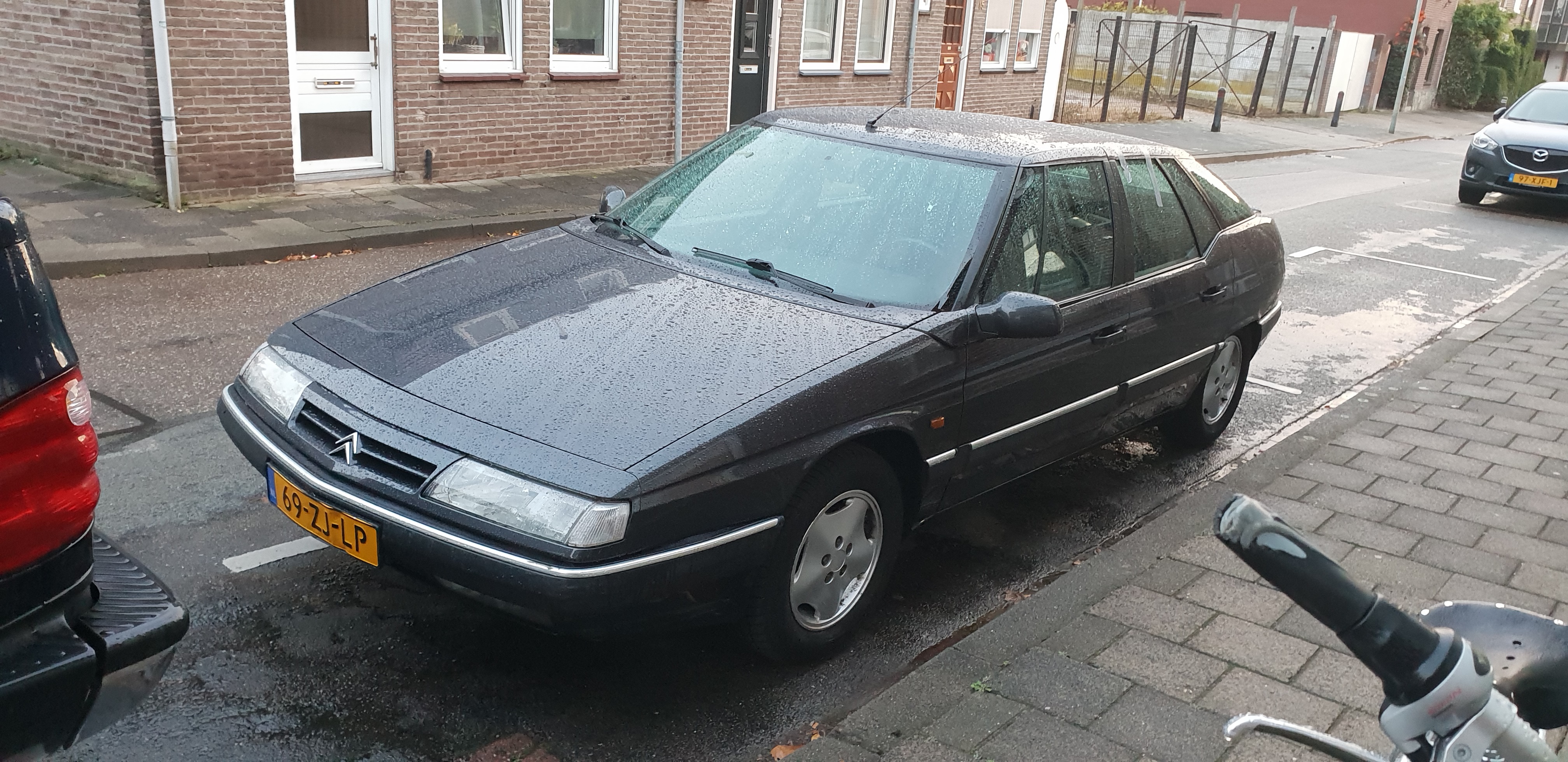

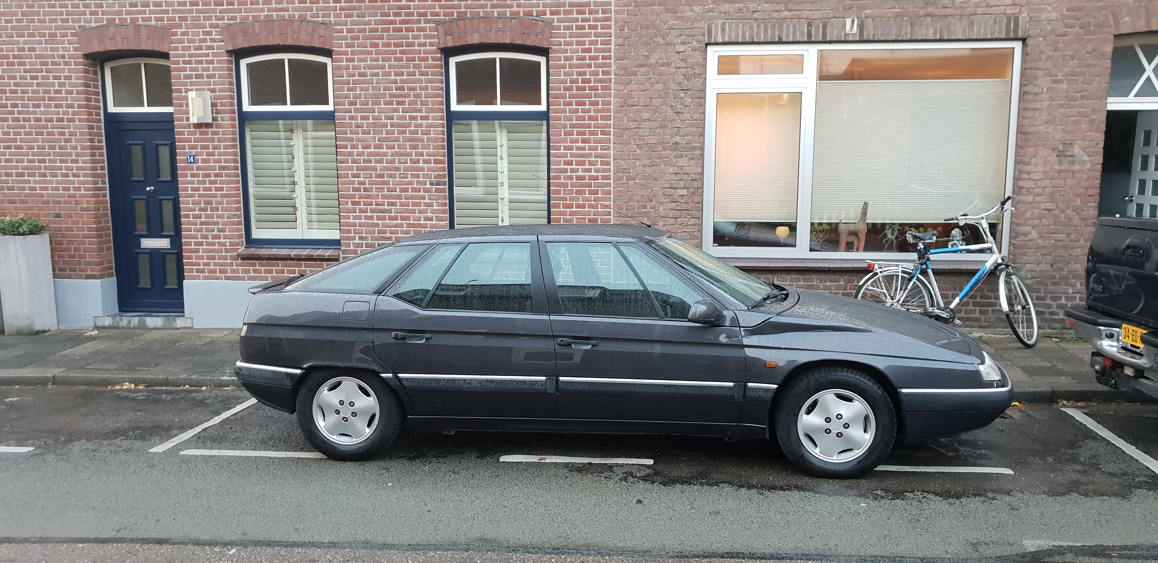

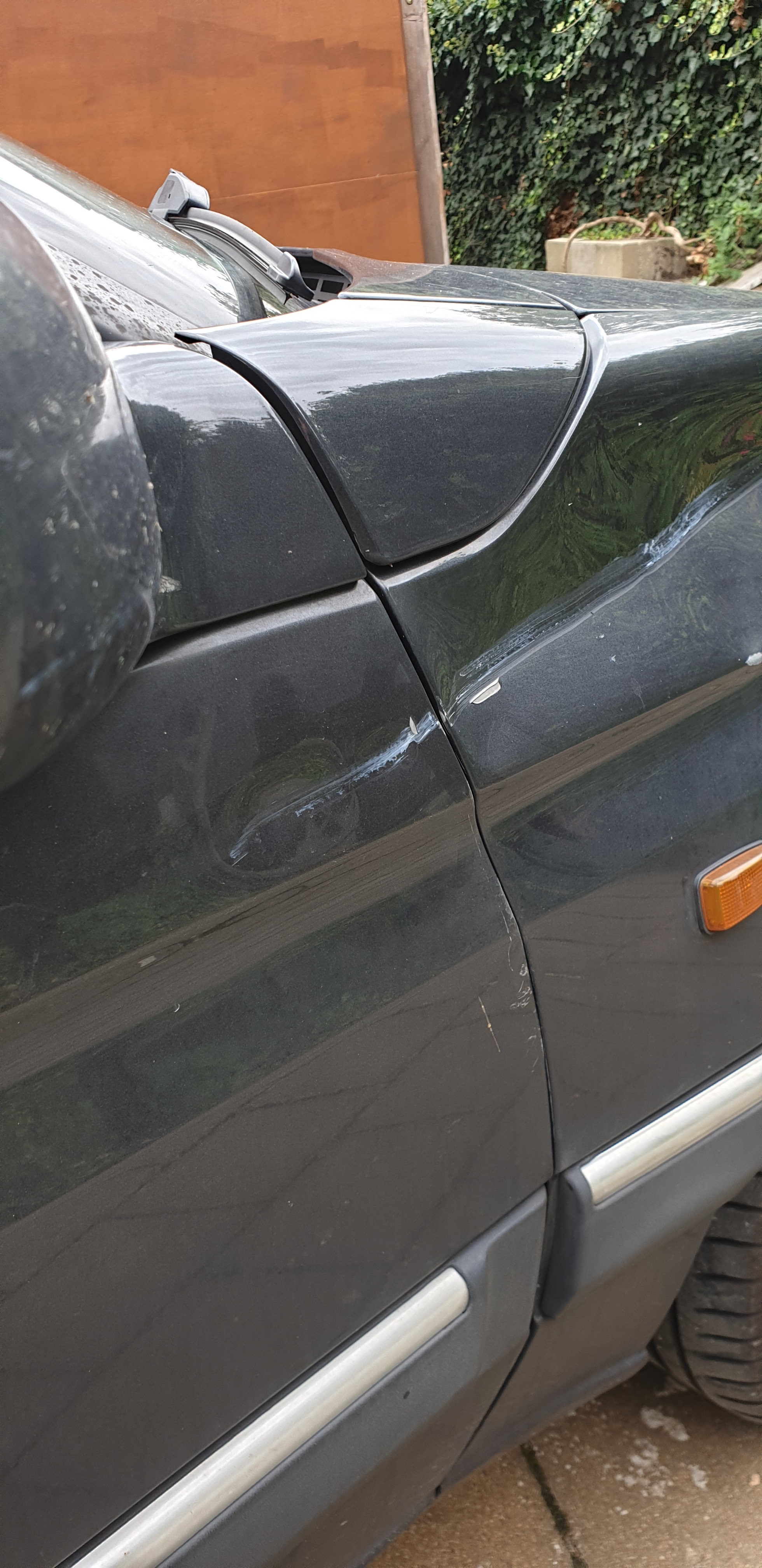

Afgelopen week scrollde ik op facebook tegen een aangeboden XM sloper in "donkergrijs" aan. In Noord-Limburg, tegen Brabant aan. Ik de verkoper gemaild of het toevallig ETW Gris Graphite was en ja, dat was zo. Dus gisteren erheen gereden en grille, voorscherm en deur rechts en de spoiler eraf gehaald. Ik had, volgens afspraak een kale sloopdeur meegenomen, zodat de auto in de regen kon blijven staan zonder een nat interieur en mocht alles voor een schappellijk prijsje meenemen. De eigenaar was een Range Rover specialist, die de XM alleen had gekocht voor het blok dat zijn zoontje van 14(!) in een 205 wil gaan bouwen. Hij wist ook nog te vertellen dat de XM eigenlijk naar Afrika zou worden geëxporteerd om daar te rijden (door de voormalig Belgisch eigenaar), maar dat hij daar toch maar vanaf had gezien.

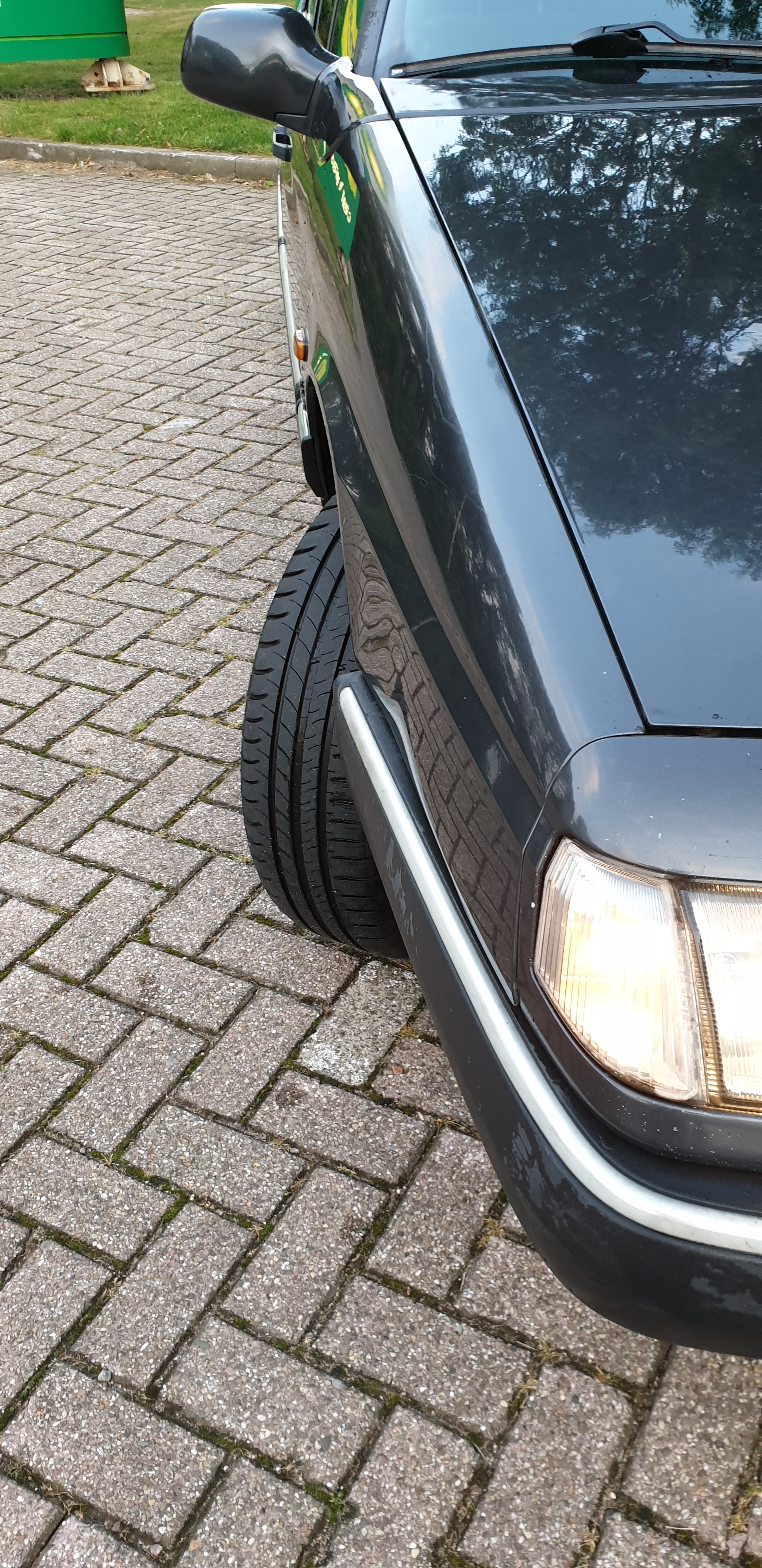

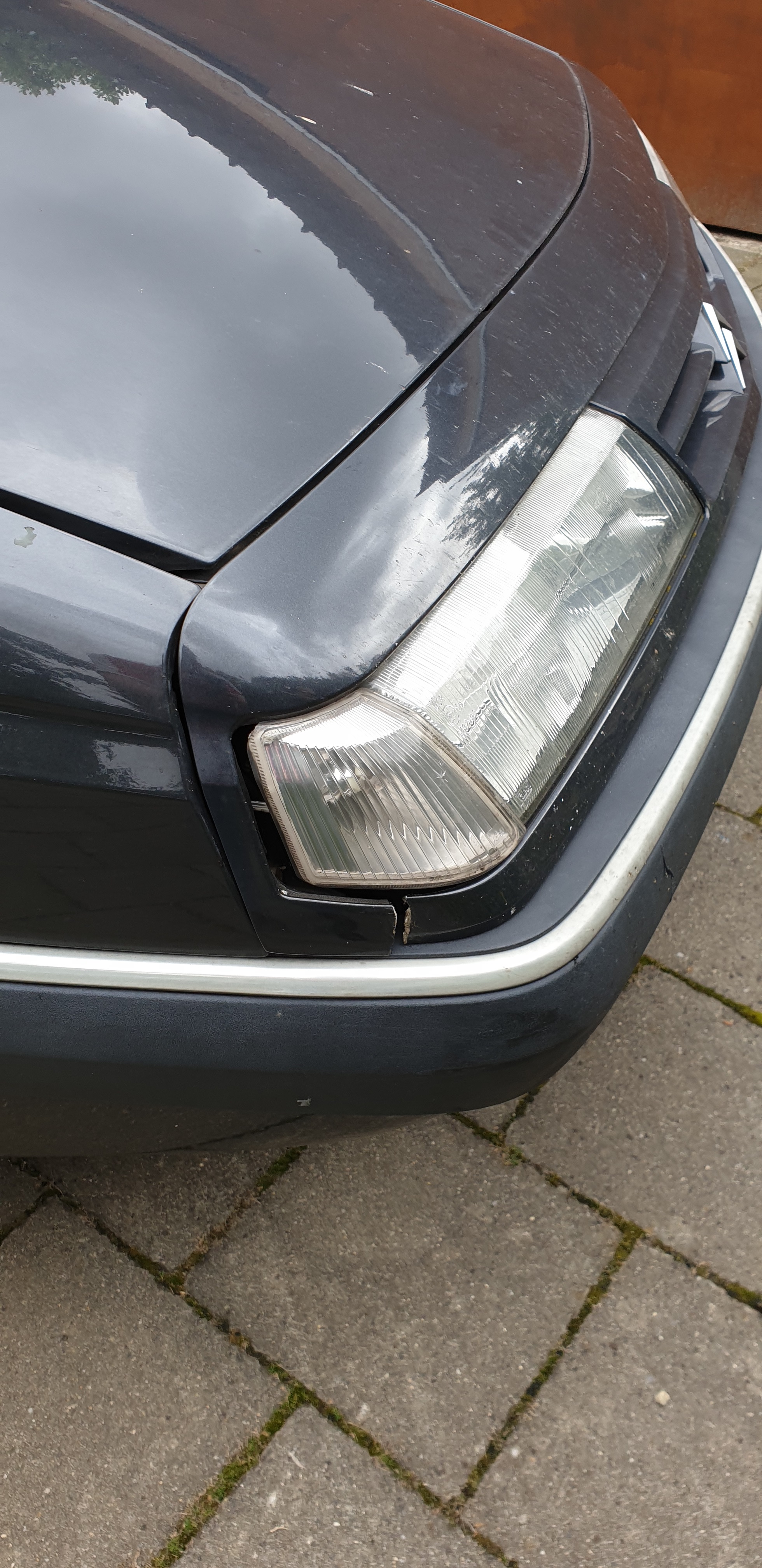

Vandaag mijn eigen dame mooi gemaakt. Zo was ze:

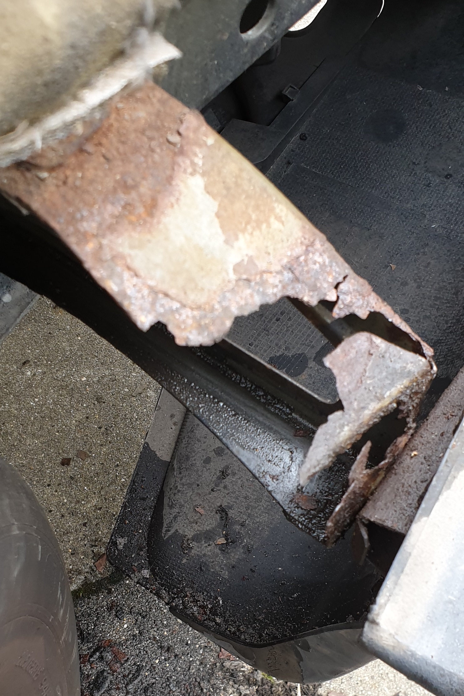

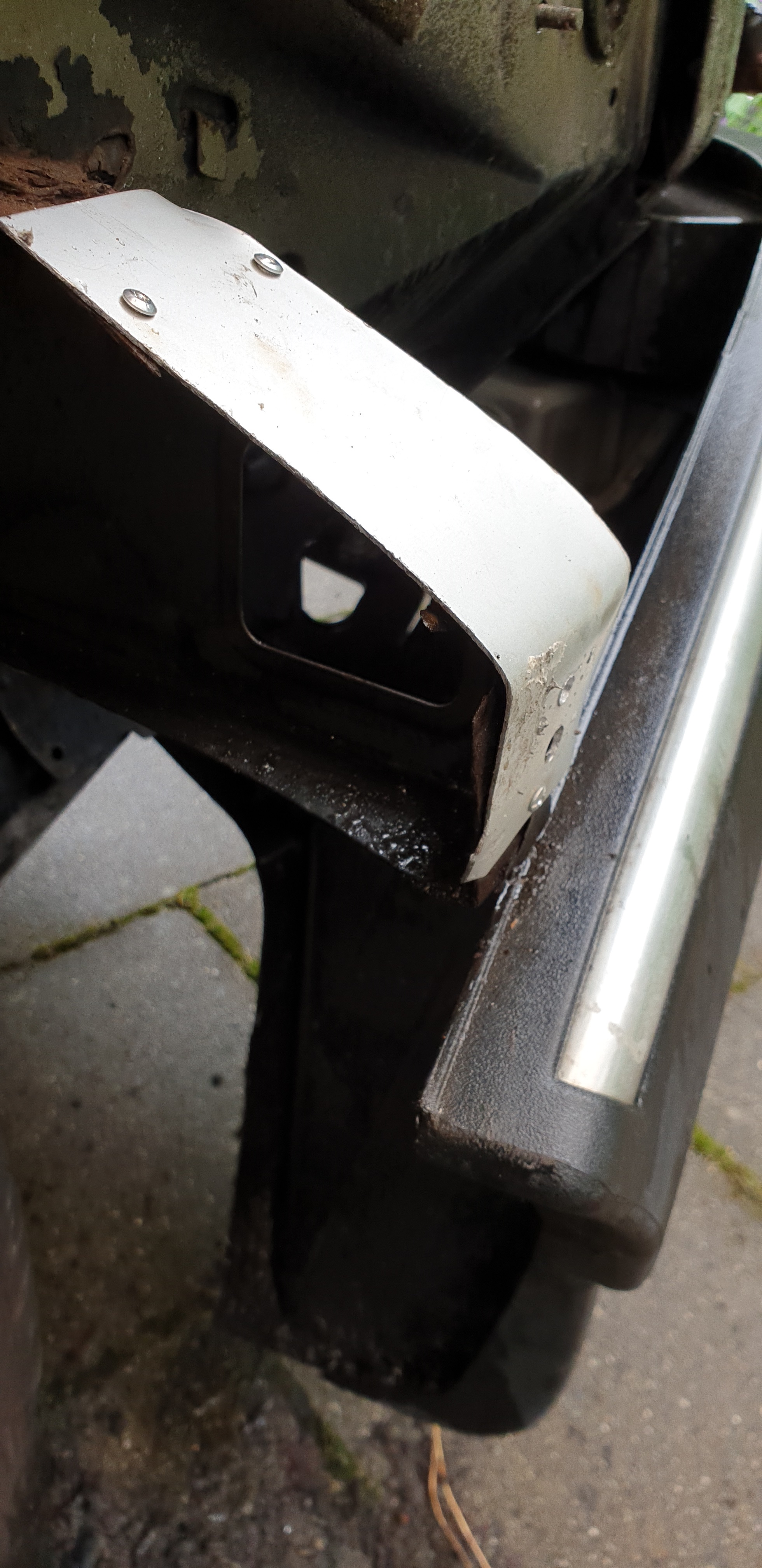

En passant kwam ik dit nog tegen, waarvoor ik even een quick-fix heb bedacht.
En kwam ik nog een afgescheurde retourslang (1cm vanaf het einde) tegen, die ik maar voorlopig even zo op de retourbuis heb geschoven.

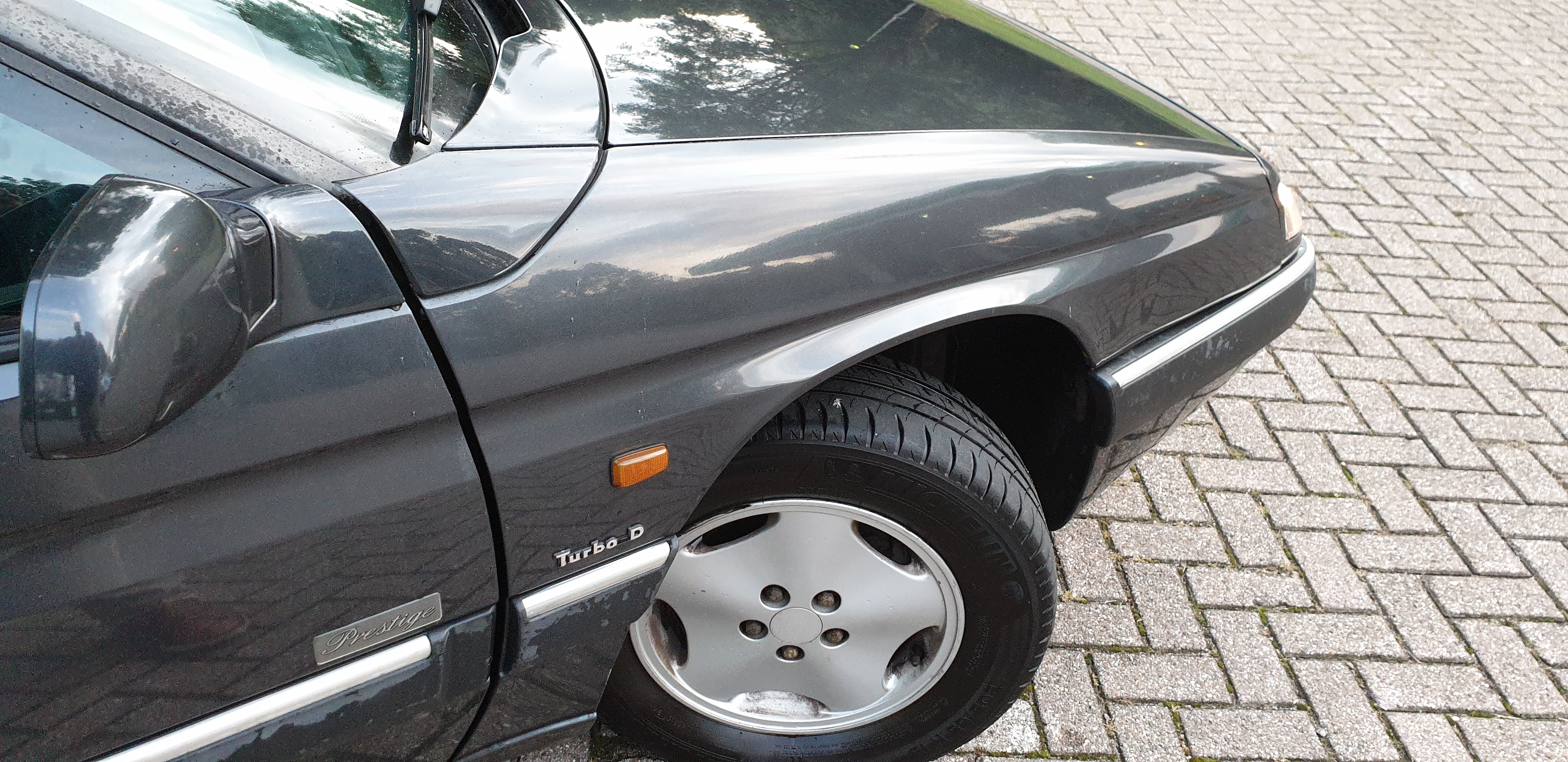

Maar uiteindelijk is de dame, na eventjes monteren, weer netjes:

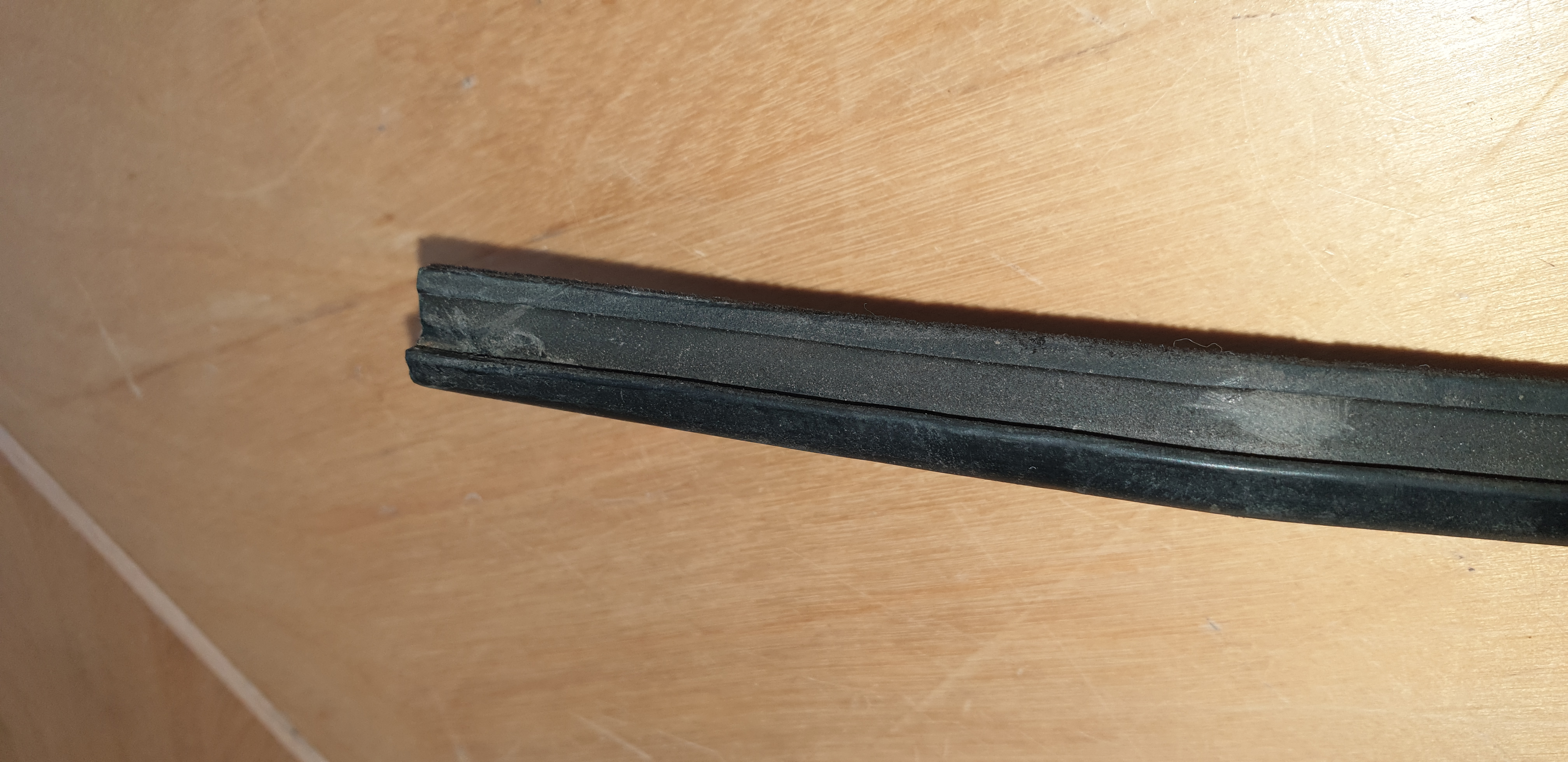

Bij het omhoogbrengen van de ruit kwam er een rubber strip mee, nadat ik de buitenraamrubber had verwijderd om de ruit eruit te kunnen pielen, die ik naderhand niet meer kon plaatsen; geen idee waar die hoort.
Het lijkt me een soort geleidestrip van het raam te zijn, maar aan de kant waar die zat (zijkant thv de B-stijl), zit al de raamgeleider die op het raam zelf vast zit (het blokje), en die laat plaatsing van deze niet toe! Het geheel is ca. 54 cm lang. Wie weet het?
Terzijde gelegd dus maar en met de nodige, opnieuw, moeite het nieuwe mechanisme erin gezet en alles, behalve die strip dus, weer terug gemonteerd.

Mooie klus. Die korte geleider zit aan de zijde van de A-Stijl, daar zit een metalen geul waar deze in hoort te zitten.

Wat betreft de rubber strip vat ik je even niet: je hebt het over de korte geleider; is dat wat ik het blokje noem? Dat zit echt aan de B-stijl kant. Dat kan ook niet anders, want de A-stijl kant komt uit de geleiderail als je het raam opent.
iirc zit er aan de voorzijde in de portier een korte geleiderail verstopt, je ziet m niet maar voelt m alleen maar. daar zakt de ruit in als deze naar beneden gaat. Het is zeker anderhalfjaar geleden, dus zeker ben ik er allerminst van. Er staat mij iets bij dat ik zo'n ding ook teruggelijmd heb met een paar dotjes kit omdat die er te pas en onpas uit kwam vallen.

Okee. Nou ik heb hem voorlopig op mijn bureau liggen, dus eruit vallen zal die niet meer.
Het raam lijkt geluidsloos en zonder haperen te openen en te sluiten en op het korte stukje dat ik vandaag reed ook geen nare bijgeluiden. Morgen maar eens 2x 200 km op de snelweg testen (op 100 km/h ).
