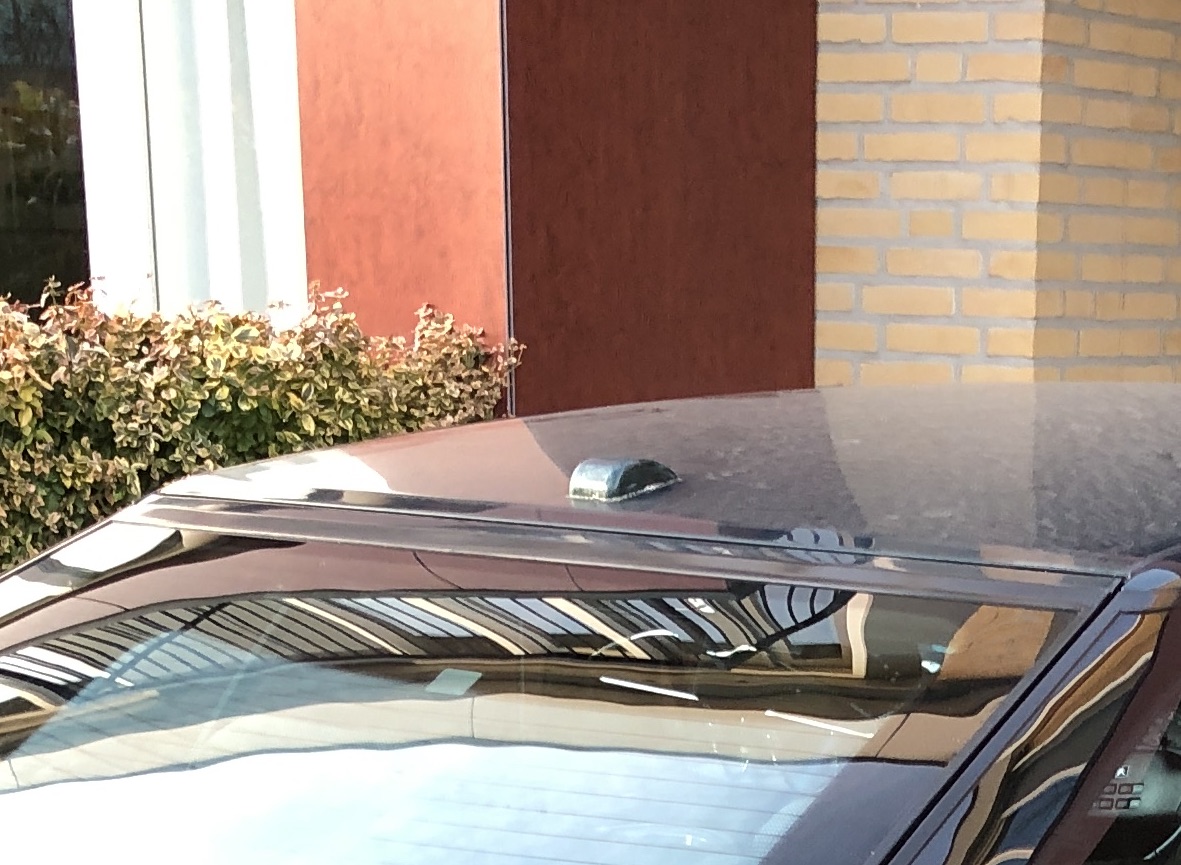

Nu het dak aan het bekjken. Één verdachte is de gelijmde/gekitte extra blok-antenne van een vorige eigenaar:
Niet meer aangesloten, maar lijkt ook niet te lekken. Als de XM droog kan staan ga ik dat hele blok nog lossnijden en kijken of er echt alleen een draaddoorgang is in het dak. Dan komt daar een (verlijmde?) rubber dop in en klaar.
Wat wel zachtjes blijkt te lekken is de gewone dakantenne. Dat is een kortere dan normaal, eerst dacht ik dat alleen de lange originele antenne was vervangen door deze moderne - maar ook de voet lijkt niet origineel. Want ik mis de centreerpen - en nu wordt het gat daarvoor niet goed afgedicht:
Je ziet de aandrukring van deze antenne precies eindigen bij het centreergat. En inderdaad: litertje water erover en er verschijnt een druppel daar aan de binnenzijde. Gauw op zoek naar een originele antenne (compleet met voetje) dus. Maar dit zou toch niet structureel nattigheid aan alleen de rechterzijde kunnen veroorzaken?? Dan zou 't via het dak toch ook naar links moeten druppen?
Dat rubbertje ziet er niet uit alsof het nog goed afsluit inderdaad.

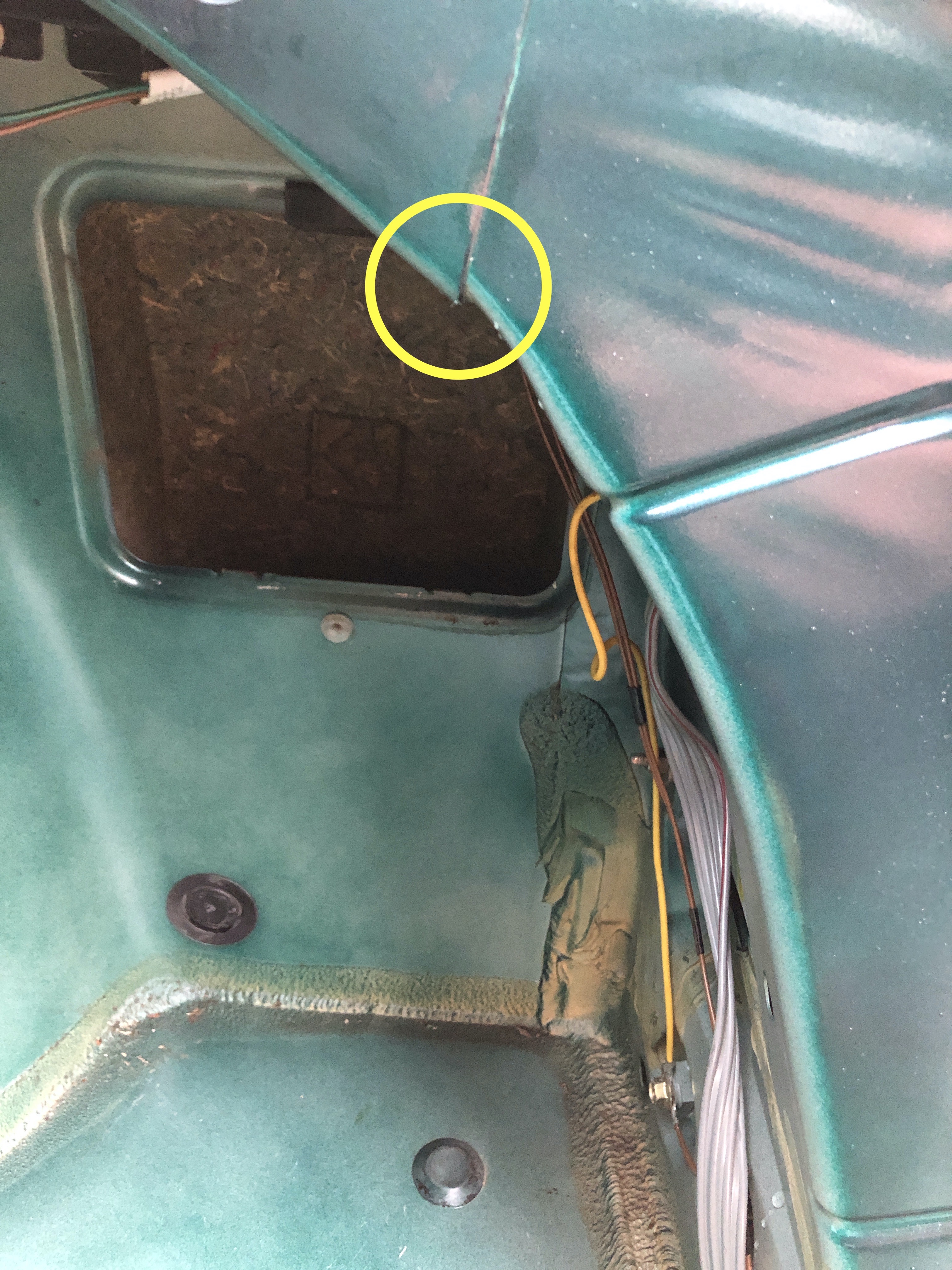

Voor de lekkage verdenk ook ik nog de gaten van de dakdragers. Maar hoe dan? Zitten boutjes in gedraaid, met rubber ertussen. De rubber strip is opnieuw ingelijmd. Alle bekende acties gedaan, zou je toch zeggen...

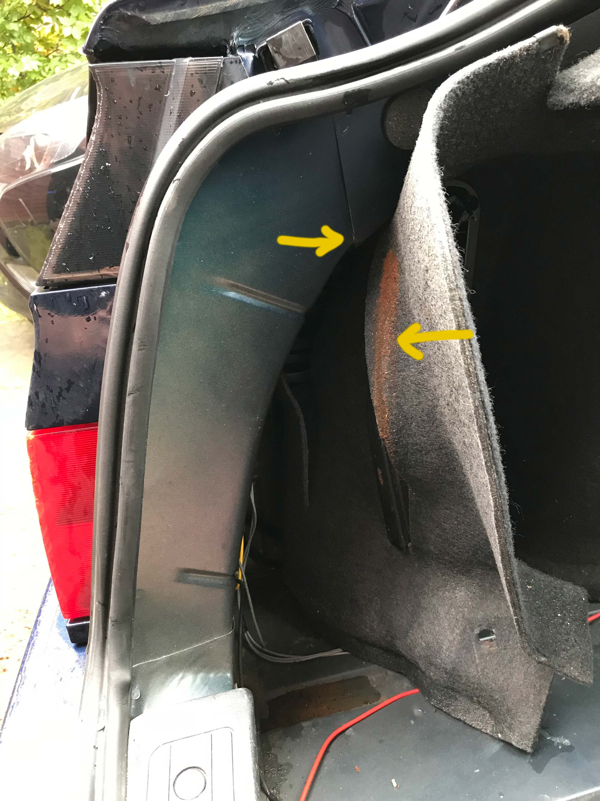

Waterlekkage blijft toch een dingetje bij de XM. Ik heb zelf een waterlek in de kofferbak die vanuit de kofferklep komt. Heb er al vanalles aan gedaan en krijg het niet dicht. Komt ergens uit de regio van de ruitwisser. Ik heb het maar geaccepteerd, al denk ik dat je dat niet wilt horen...
Mooi dat je XM steeds weer een beetje verder opknapt.
Ik heb bij mijn 16v ooit de hele kofferbak leeggehaald en een sproeier op het dak gezet. De kofferbak werd op allerlei plaatsen nattig. Het meeste kwam langs de achterlichten maar heel verrassend ook uit richeltje in de carrosserie zelf. Aan het roestspoor kun je zien dat dit al een tijdje gaande was.
Daarna heb ik het rubber langs het dak opnieuw geplakt. Alle kit links en rechts langs de achterklep opnieuw aangesmeerd en bleef de wagen droog.

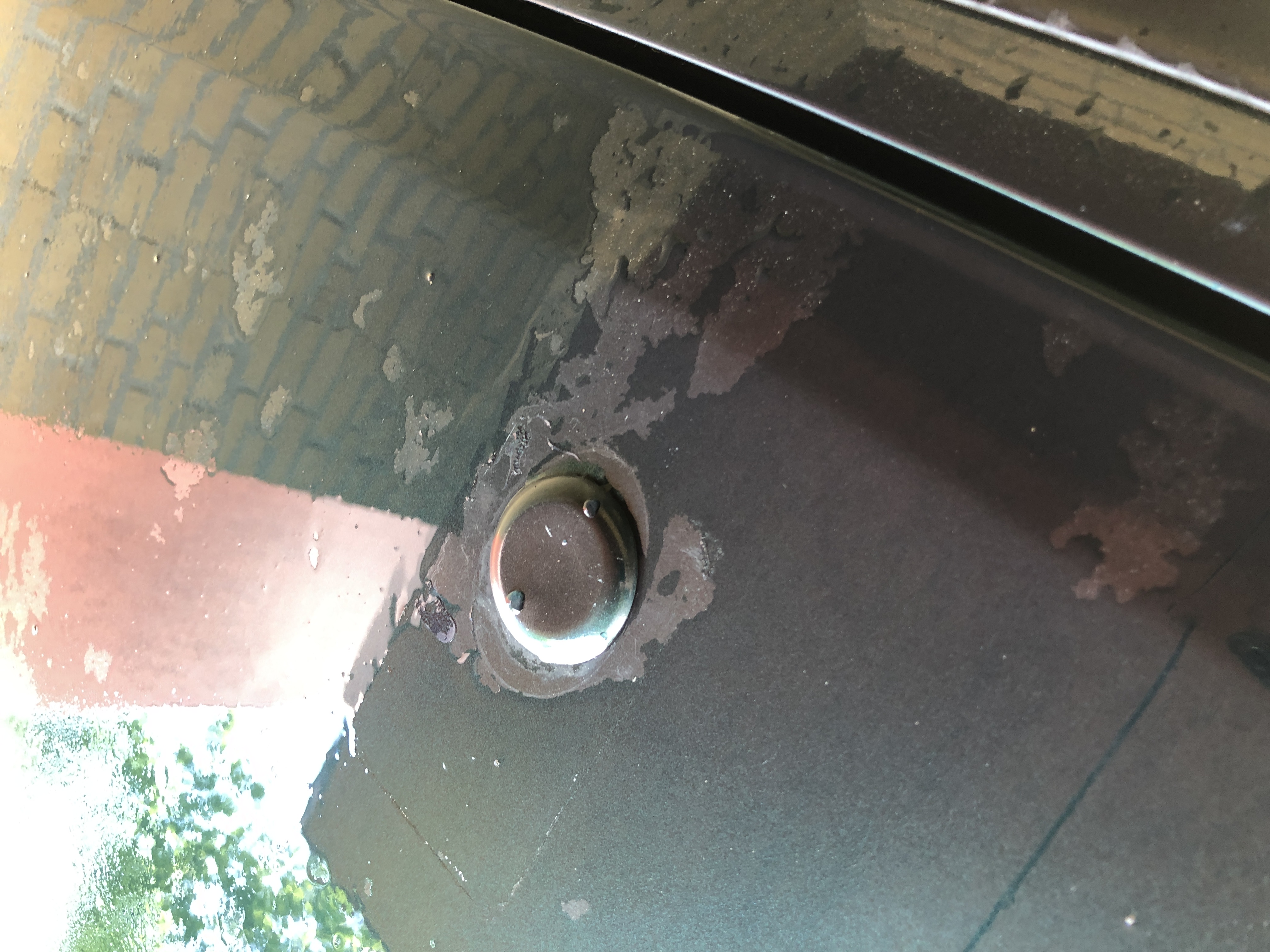

2. De lelijke dakantenne achterop (die allanggg niet meer aangesloten zat) verwijderen.
Die lijkt vooral gekit te zitten, die kan natuurlijk voorzichtig losgesneden worden. Daarna de kit verwijderen en de lak polijsten.
Maar: wat doe ik met het gat waar de antenne door zat? Heeft de automaterialenhandel rubber dopjes/tules zoals vroeger gebruikt werden op auto's die het bijv. zonder de optionele ruitensproeier achter moesten doen? Of geschroefde carrosseriedoppen van metaal die ik eerst op kleur spuit?

Alsnog aardig wat werk. Dus wellicht dat een rubberen dop inderdaad wel zo makkelijk is.

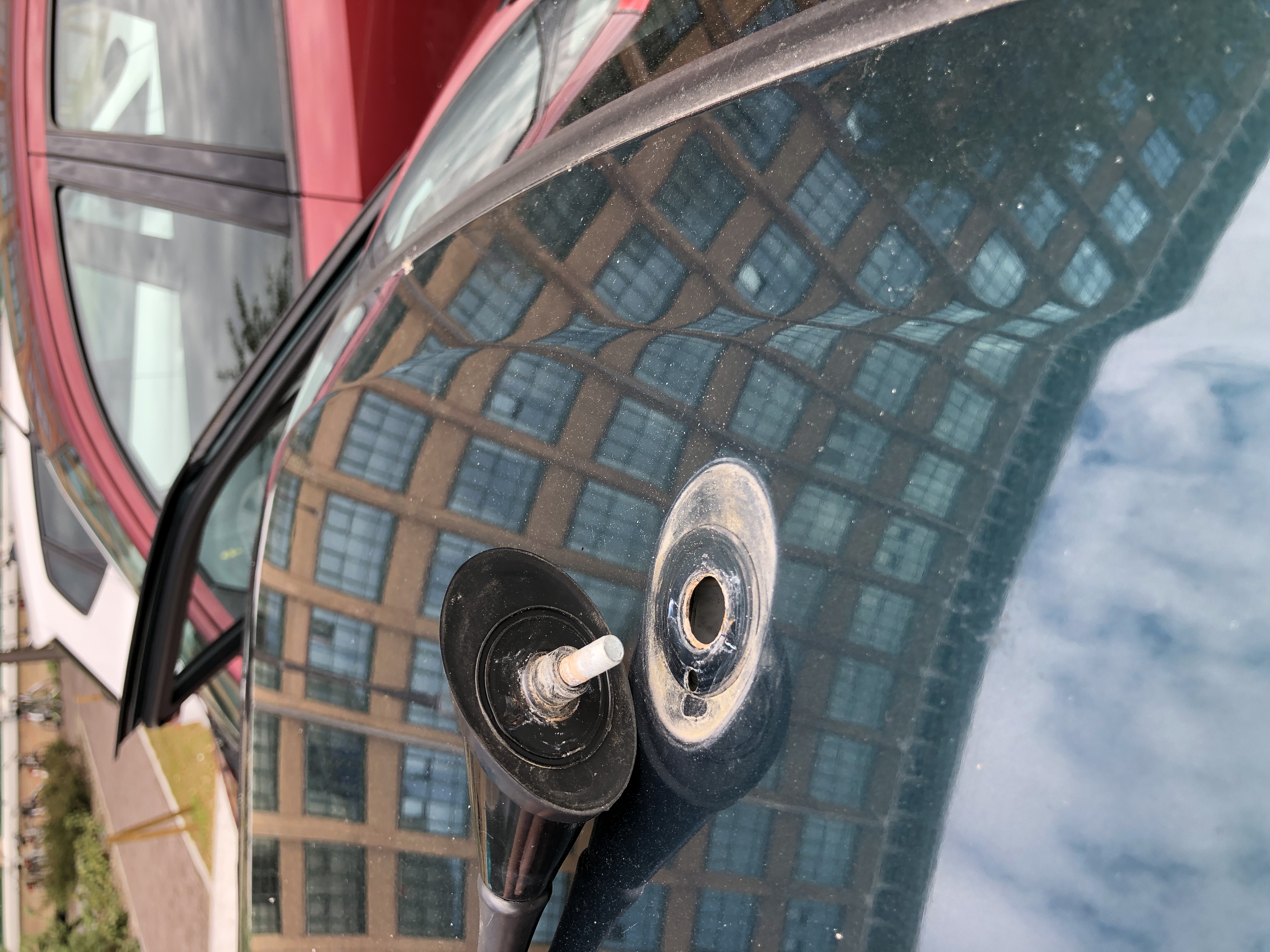

Onder het blokje van de GSM(?) antenne bleek tot mijn verbazing ook een dubbel gat te zitten, zoals bij de originele antenne voorop het dak: groot gat (10mm?) voor de antennedraad en klein gat voor de positioneringsnok (3mm?). Raar, want een lange antenne achterop kan helemaal niet met de vijfde deur. Het kleine gat voor de zekerheid dichtgekit en na 2 pogingen (eerste was te klein) een kunststof "antenne-stop" van de Heuts erop geschroefd. Eerst keurig in kleur gespoten: 2 lagen bumperspray als primer, 2 lagen Vert Véga en 2 lagen kleurloos.
Nu een dag na de wasbeurt is de kofferbak zowaar nog droog. Het zal toch niet echt alleen aan die lekkende antennes voor en achter gelegen hebben dat waterballet!?
En er zit nog wat oude kit, de rest liet zich zonder en met 99% alcohol verwijderen. Innotec Seal en Bond schijnt nog beter te werken??

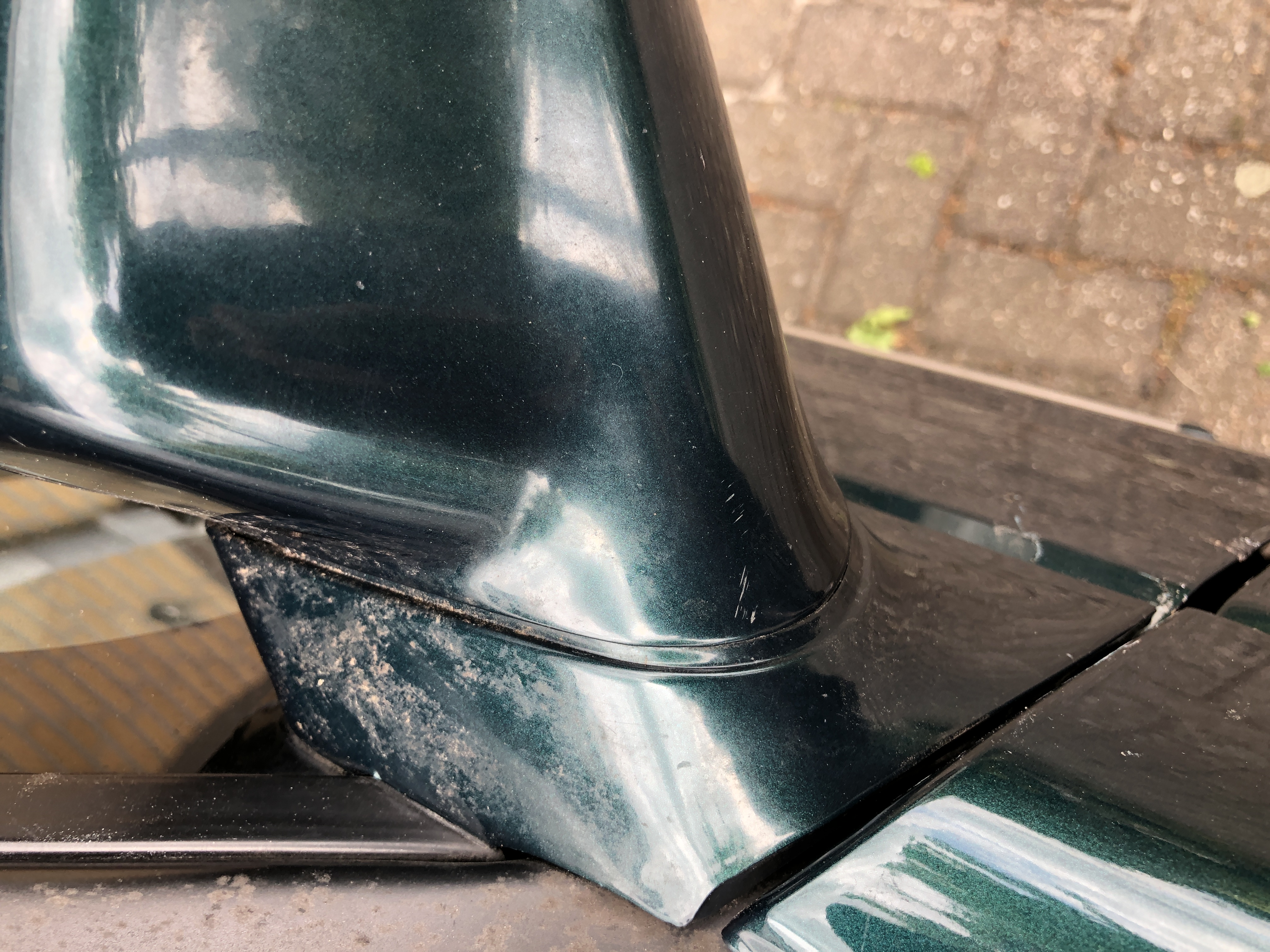

Daarna de linker buitenspiegel verwisseld, had samen met de originele antenne ook een zeldzame Type1 in groen gescoord bij Van Gompel. Alhoewel zeldzaam, bedacht me later dat een groene Type1 wel altijd Vert Véga zal zijn. Een Exclusive in Vert Triton heb ik nog niet gezien.
Een behoorlijke klus natuurlijk, omdat het hele deurpaneel eraf moet. Het weer terug voeren van de drie stekkers door de deur viel me uiteindelijk nog niet tegen. En na aanzetten contact zie je dan (sorry, de previews krijg ik niet gedraaid, vreemd genoeg): de buitentemp weer!!
De "nieuwe" spiegel is tenminste ook niet gebarsten en de doorklapfunctie vooruit en achteruit functioneren bij deze tenminste nog. Ook doen de motortjes het, het enige dat ik nog niet heb kunnen testen is de verwarming.
Ja smerige bende die spiegel. De XM zat verder ook onder 't stuifmeel en zand - dus na montage eens fijn gewassen. Moest toch voor de lektest. Nu een glimmende waterdichte XM voor de deur!

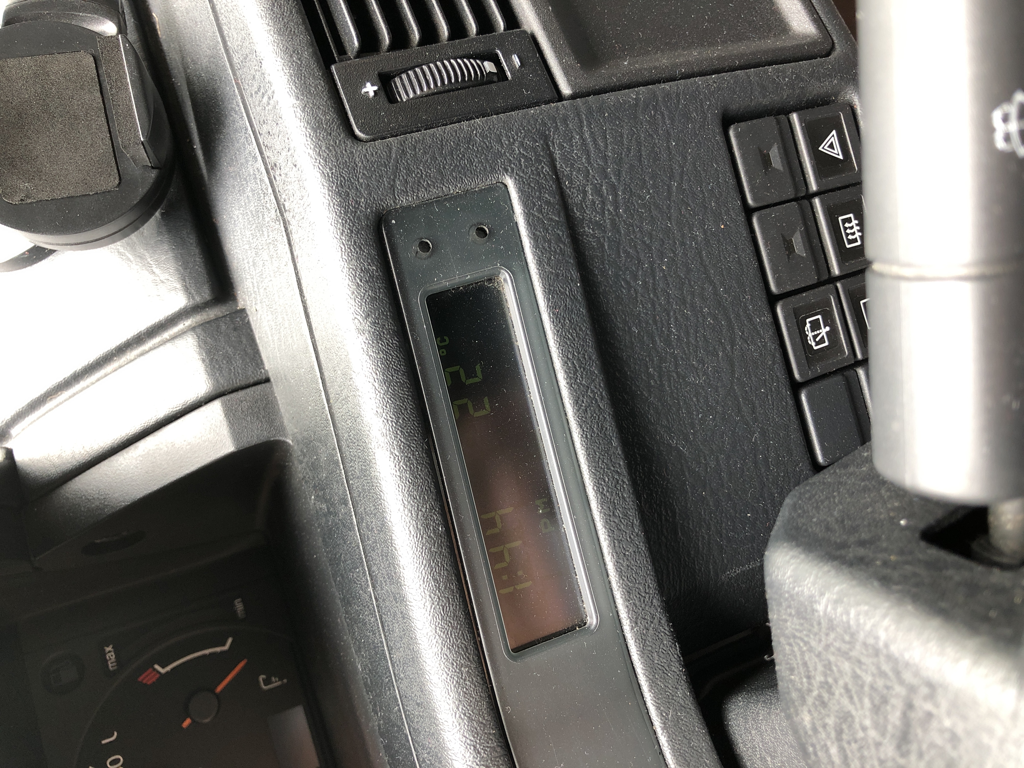

Goed gedaan in ieder geval. De buitentemperatuursensor is een weerstand. De bedrading in de spiegel wil wel lekker oxideren. Dan ga je afwijkende waardes krijgen.

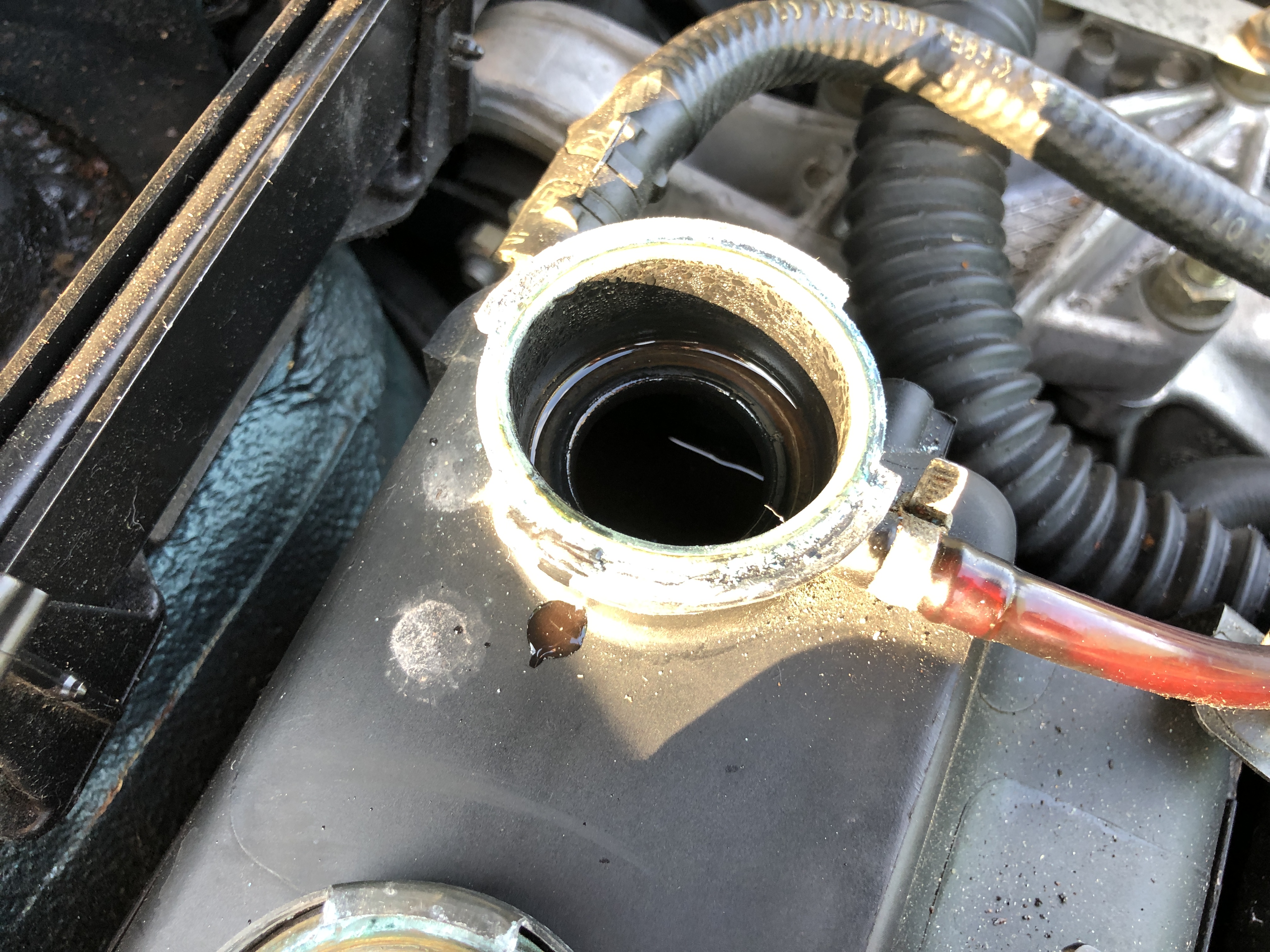

Vandaag vervelender: de koelvloeistof werd nogal warm. Oké:
- Het was buiten 28gr (handig zo'n werkende sensor)
- De airco stond lekker op 21gr te blazen
- En we kwamen vanuit 100 km/u snelweg in de omleidingsfile bij Veghel terecht
Maar dan nog... 90gr... 100gr... 110gr... en toen kon ik gelukkig weer doorrijden, zodat we meer rijwind hadden en de temp al gauw weer naar de 100gr en iets eronder ging. Op terugweg geen file en weer 90-100gr (was na half uurtje stilstaan bij winkel in deze hitte nog niet eens afgekoeld, waarschijnlijk eerst weer nog heter geworden dan 90-100gr door het parkeren).
Bij wegrijden voorzichtig met een doek de dop van het expansievat gedraaid:
Best wat witgroene aanslag op de rand. Nu heeft mijn GSA daar uiteraard nooit last van, maar is dit normaal? Of is deze dop lek (en dus niet genoeg druk in systeem) en moet ik een nieuwe regelen?
Maar daarnaast vanavond ook de fans gaan testen. Motor aan, airco aan, hops netjes beide vinnen op halve snelheid aan. Even warm laten draaien, wat frommelen aan de relais en heyyy hoge snelheid. Oh ja, dat waren die relais met onderstaande voetjes:

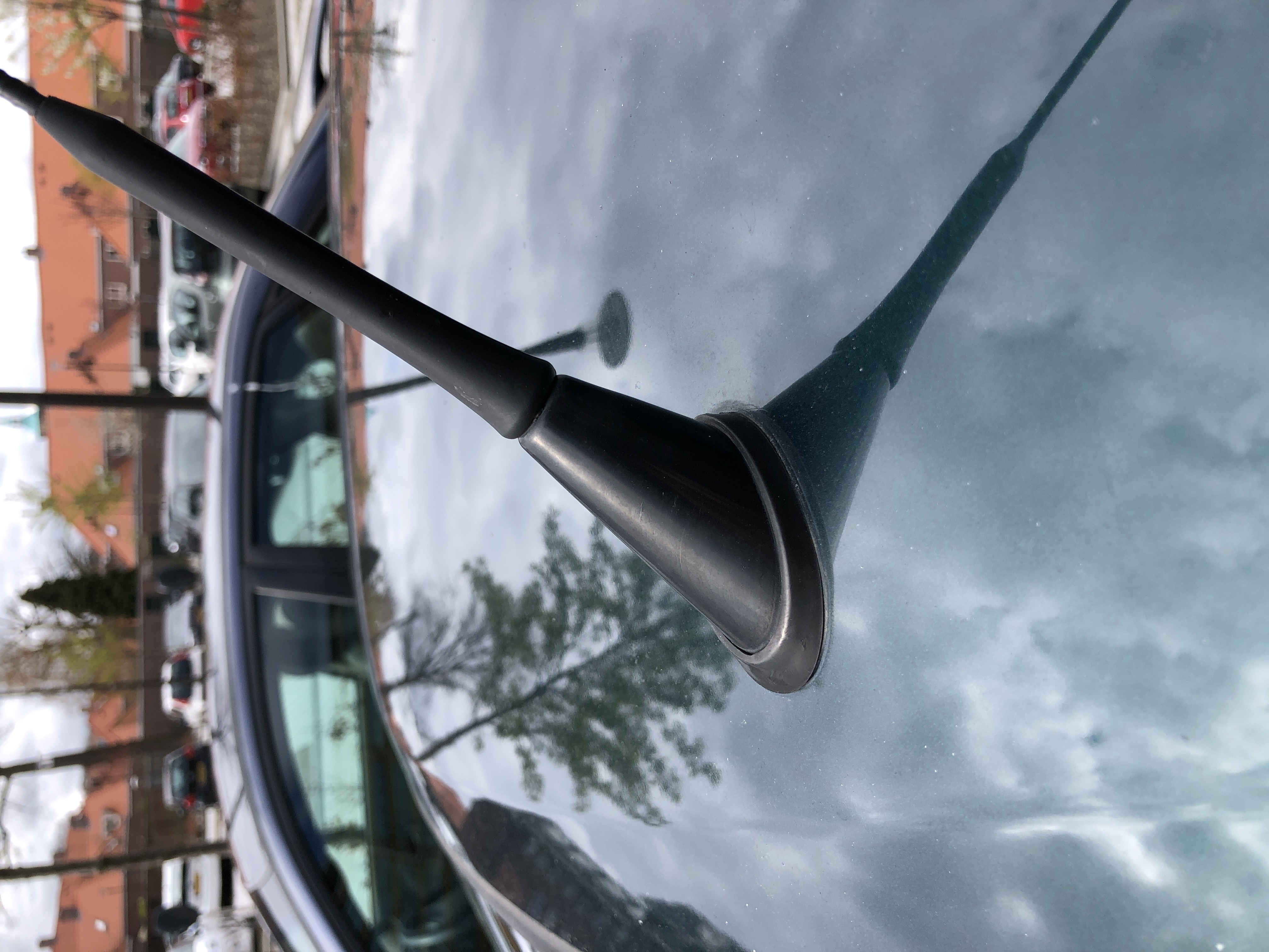

Langs de kabel naar beneden?

Nee echt door dat centreergaatje, niet langs de kabel.

De antenne, heb je voor ook al een antenne zitten? Dat gat is maar heel moeilijk weer fatsoenlijk dicht te krijgen. Denk dat je het beste af bent met iets nieuws daar te plaatsen, een DAB antenne bijvoorbeeld.

Als je het echt goed wilt doen, las je ene plaatje in het gat, werk je het superglad af en spuit je het dak opnieuw.....
aan de andere kant: zo'n rubber dop voldoet ook; had ik bij één van mijn vorige XM's ook en houd de boel goed droog.

Hier die spiegels eens vervangen om een ander kleurtje te 'proberen'. Niet gedacht dat er zoveel arbeid in zou gaan.
Voorlopig zitten ze er dus nog op.
