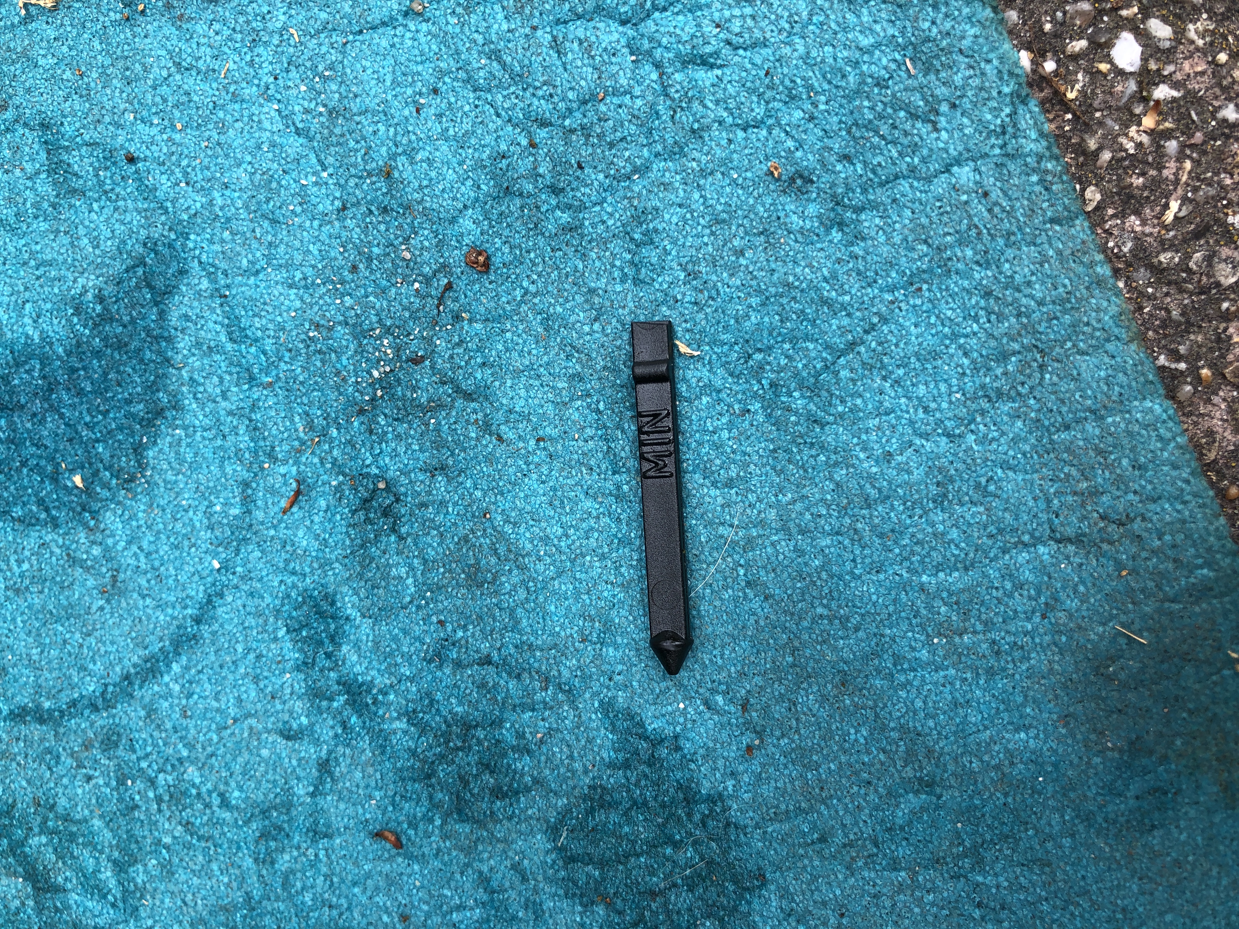

Uit de bak kwam nu wel een restje van de oude kunststof peilstok:
Het gedeelte met MAX erop zit er wellicht nog steeds in, of is allang opgevreten door de stalen tandwielen.

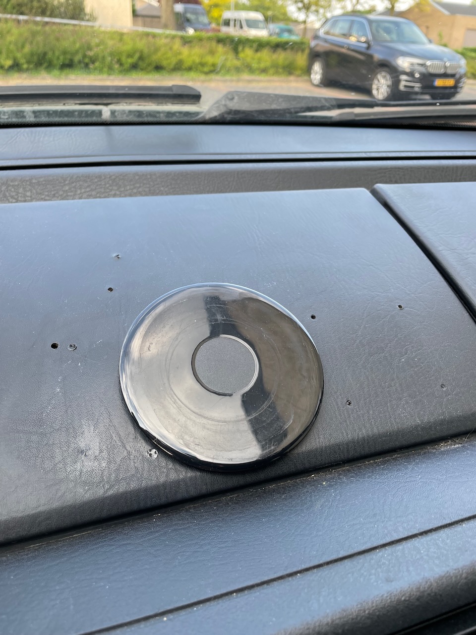

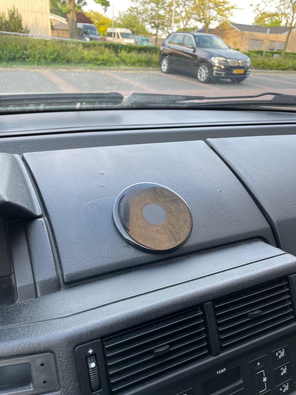

Daarnaast ook in 't interieur wezen pielen: die talloze boorgaatjes als erfenis van de vorige eigenaar proberen te camoufleren met https://www.nonpaints.com/nl/blufixx-dashboard-reparatieset-led-lamp. Niet perfect maar wel stukken beter!
Oud:
Nieuw:
