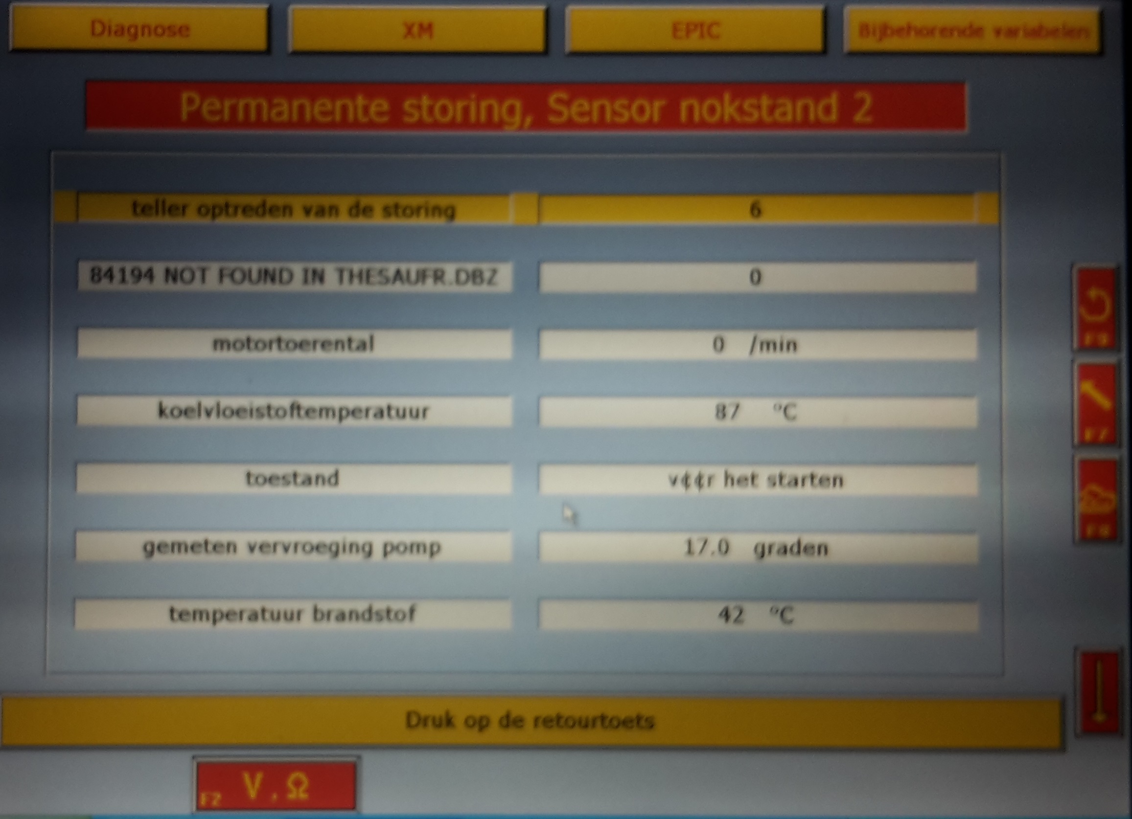

De blauwe dame begint nu ook te bokken.
Slecht lopen en volgens mijn garage is het de EPIC;
Lexia eraan en die zegt:
Volgens mijn garage is het een oplossing om een oude Bosch pomp erin te fabrieken met bijbehorende verstuivers en een gaskabel.
Iemand hier ervaring met deze storing en/of de oplossing?

Storing herken ik niet. Zolang de pomp niet lekt kan het van alles zijn. Gok zelf op vergane bedrading op de pomp zelf onder dat zwarte kapje waardoor de sensor geen goed informatie krijgt. Klink eigenlijk meer dat de timing van de distributie niet helemaal goed staat?

Sensor nokstand kan ik alleen herleiden naar de BDP sensor die de ECU nodig heeft voor een toerental.
HIj logt ook geen toerental in deze fout dus het zou met elkaar te maken kunnen hebben.
Ombouw naar bosch kan altijd nog. Opzich een mooie oplossing maar als de EPIC loopt heb je wel een mooi systeem.
Een 2e mogelijke verdachte is de needle lift sensor die in de 4e verstuiver zit. Hoewel de nederlandse vertaling daar niet helemaal bij aansluit kan ik het ook niet helemaal uitsluiten. Die zou je met geringe inspanning ff kunnen uitruilen met een reserve onderdeel (die je wellicht hebt met zoveel EPIC geschiedenis). BDP sensor / bekabeling is ook nog wel te controleren. Allebij minder dan een pomp vervangen.
Ik heb nog 4 redelijk recent vervangen verstuivers liggen. Als die needle lift sensor daarin zit, zou het vervangen van de verstuivers dus kunnen helpen?
Als ik mijn garagist nou eens vraag om verstuivers te vervangen en BDP sensor/bedrading ook. Lijkt me een aanvaardbare investering om te kijken of het daarmee opgelost is.
Alleen de 4e heeft de needle lift sensor (klein zwart kabeltje, 2 polig). Dus omzetten is maar voor 1 verstuiver nodig.

Is dit bokken tijdens het rijden? veel, weinig, soms, vaak, rook, hoe start hij, zeker met het koude weer, is hij nog te gebruiken ?
Starten met enige moeite, veel rook, moet soms twee keer proberen voordat ie goed aanslaat. Stationair onregelmatig draaien. Eigenlijk altijd. Langer stilstaan maakt het erger, vooral met deze vrieskou.
Eenmaal draaiend lukt het wel, kan dan ook normaal rijden. Op de snelweg eigenlijk geen noemenswaardige klachten, soms lijkt ie iets in te houden, maar minimaal. Trekt goed door.
Bij terug in de stad dan weer wat (lichte) onregelmatigheid in stationair. In 1 en soms twee bij snel doortrekken in toerental krakend geluid, waarbij ook power een beetje terugvalt.
Geen lucht in brandstofsysteem; zat er wel, maar is al opgelost met een nieuw dieselfilterhuis.
Heeft die BDP-sensor geen invloed op mijn toerentalteller op de dash? Die doet het namelijk normaal.
Ik heb de verstuivers er even bij gepakt; ik zie welke je bedoelt.

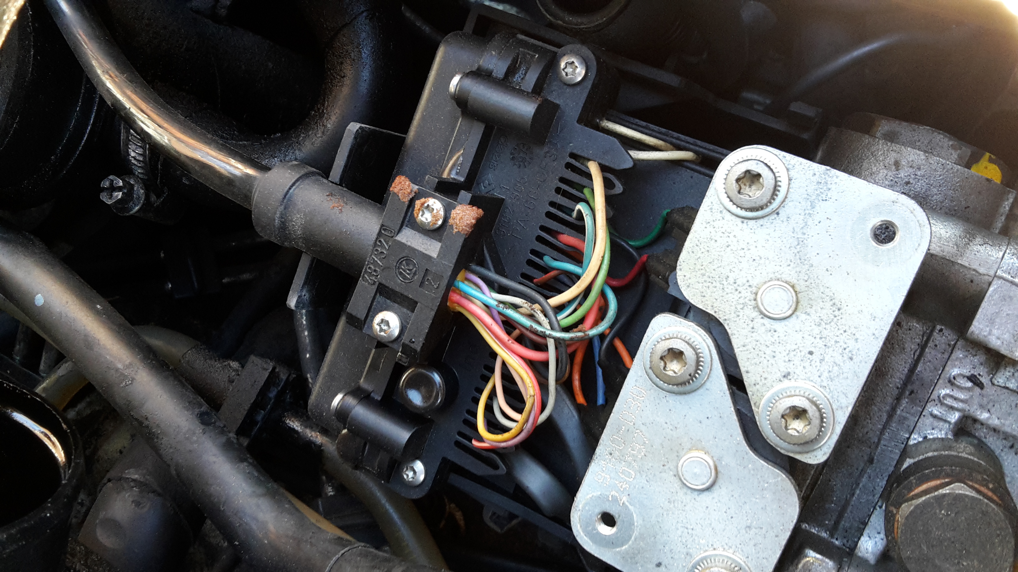

Zo ziet het er nu uit:
Best netjes volgens mij; en het valt ook niet direct uitelkaar bij aanraken.
Ik wil niet op de zaken vooruit lopen maar als ik dit schema zie:
En dan op full screen naar jouw gele draadje kijk lijkt daar de mantel stuk. Net het gele draadje van de CAM sensor ?
Inderdaad, was me in real life niet opgevallen (wordt ook al een dagje ouder en kan de krant niet zonder leesbril lezen ), maar groot op het scherm, zie je idd. een manco aan het gele draadje.
Morgen anders maar even met sterke lamp en leesbril op nader onderzoek uit!
Thanx voor de opmerkzaamheid.
Vooral niet aankomen, want de isolatie breekt onder je handen af. Heb toen plastidip gebruikt na eerst met isolatietape aan de gang te zijn geweest. Foto bij deze komt mij heel bekend voor. Ziet er bij jou nog netjes uit.
Stel nou dat dat draadje het probleem is; wat gaat plastidip dan nu voor je oplossen? Het is toch geen feeën-pis ofzo?
Dan zal je toch eerst een stuk moeten vervangen.. want als het nu al niet meer werkt dan is de verbinding al slecht.
