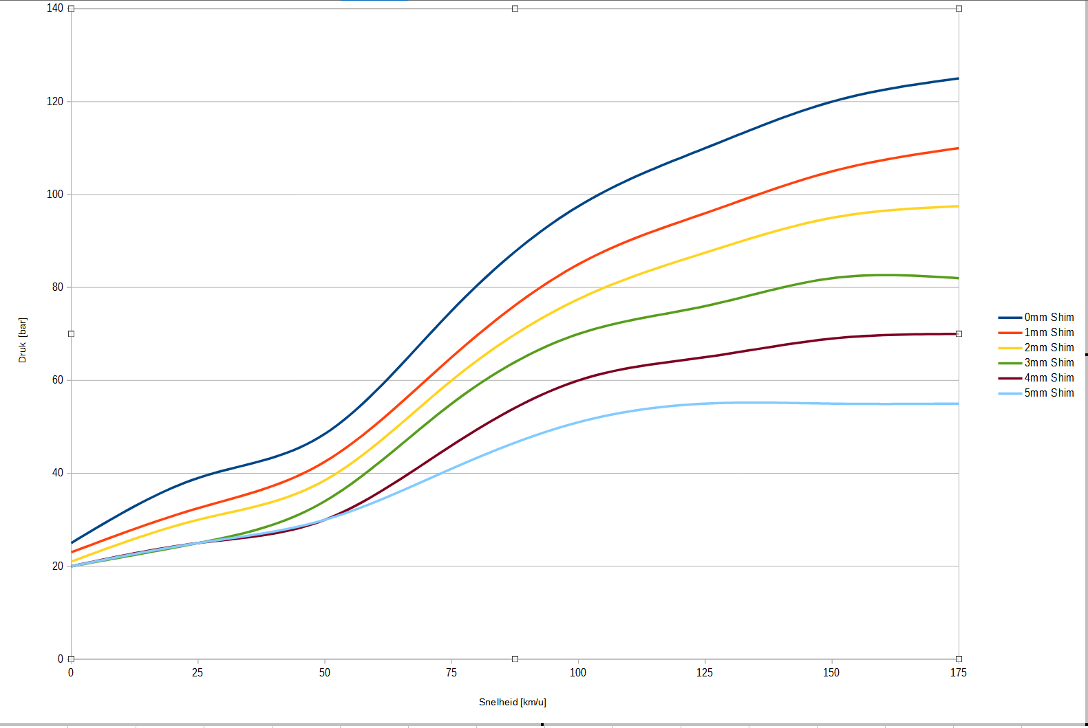

De kabel wordt aangedraven door een boormachine waarvan de draaisnelheid regelbaar is. Laat deze regeling nu ook nog eens linear zijn en laat de 2600 tr/m die het ding draait ongeveer hetzelfde zijn als 175 km/u rijden. De snelheid waarbij de regelaar zijn maximum druk af gaat geven.
Standaard kwam de regelaar met een 1mm shim geplaatst, waarmee ie met enige marge de door Citroën opgegen drukcurve lijkt te volgen.
Om gewoon eens een idee te krijgen van wat er gebeurt ben ik in stappen van ongeveer 25km/u gaan noteren wat de afgegeven druk wordt.
Dit heb ik gedaan met de regelaar ge-shimed van 0mm tot 5mm. Waarbij 5mm ook wel fysiek zo'n beetje het maximale is wat ik durf te plaatsen.
Dat levert het volgende op:
Aan de curve van '5mm' is te zien dat er iets niet helemaal zuiver gaat. Dit kan in de snelheidsregeling van de boormachine zitten, maar ook de regelaar was er een 'zo van de plank'. Die zweeft dus af en toe een beetje in druk waardoor zeker op lagere drukken ik een beetje een gemiddelde koos om te noteren.
Maar de hoofdlijn is duidelijk. Waar ik eigenlijk had gehoopt dat S-curve in z'n geheel omhoog of omlaag getrokken zou worden, blijkt ie eigenlijk meer te 'kantelen'. De drukken op hoge snelheid worden meer aangepast dan die op lage snelheid.
Uberhaupt was ik eigenlijk vergeten dat het een S-Curve betrof. En daarmee heb ik dan nu ook mijn oorspronkelijke 'klacht' over Diravi weer voor m'n neus.
Bij het uit-accelereren / verlaten van de rotonde, wordt het stuur onevenredig zwaar in vergelijking met een gewone stuur-inrichting.
En dat is terug te zien in de grafiek. Vanaf de 45 km/u begint de druk fors te stijgen. Zucht.., had dat nou niet gewoon een mooie lineaire stijging kunnen zijn?

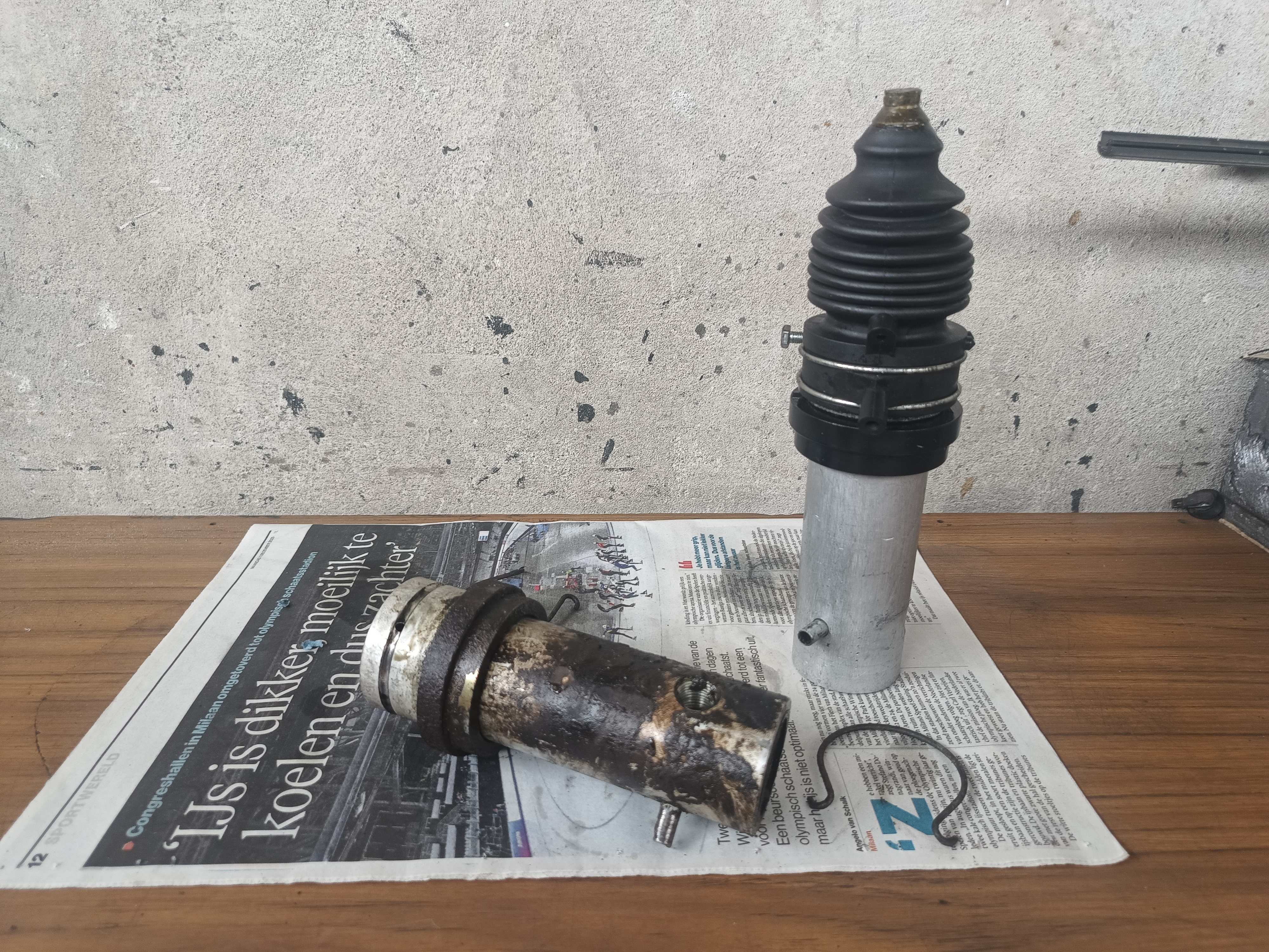

Vrijdag dus 'even' de Driavi kabel vervangen en wat proefgereden met een divers aantal shims geplaatst.
Bij de eerste keer wissleen werd al snel duidleijk dat dit dankzij de plaatsing van de boutjes/moertjes niet iets was om langs de snelweg te gaan staan doen. En na het eerste proefrondje met 4mm geshimed, leek het ook een goed idee niet al te ver van huis te gaan.
Dus, de ervaring op 4mm.
Mwah.., de eerste bocht, dan rotonde en 100m verder nog een rotonde bevallen goed. Het stuur voelt lekker licht zoals gewend dus draaien we zacht slingerende provinciale baan op.
Daar zo rijdend valt op dat het stuur niet, zoals verwacht, wat zwaarder wordt. Sterker nog... Het lijkt wel alsof... *laat stuur voorzichtig los in een lange bocht* Compleet geen druk naar de middenstand.
De wagen blijft gewoon vrolijk de bocht volgen zonder dat je het stuur vast houdt.
Supervet natuurlijk, maar niet het resultaat wat ik zocht. Op de volgende rotonde weer wel gewoon tegendruk bij het sturen (we gaan rechtstreeks terug naar huis natuurlijk), maar blijkbaar geen tegendruk wanneer de snelheid hoger wordt.
Op dat moment even geen idee hoe dat komt en ook te druk met de aandacht op het stuur. Niet dat het 'fout' aanvoelt, maar het is een manier van sturen die je alleen kent uit de videogames. Dus vrij verwonderlijk om dat in het echt te ervaren.
Dan maar 3mm aan shims proberen. En heel simpel, nog steeds hetzelfde gedrag.
2mm Dan? Lijkt wel preciés hetzelfde. Hoewel het er nu op lijkt dat er iets van tegendruk waar te nemen is als het stuur richting de 90gr verdraaid wordt. Iets wat je niet snel doet met 100km/u op een provinciale weg. Op de snelweg overigens ook niet al te vaak.
Zou er dan wat met die drukregelaar zelf mis zijn? Want zelfs als de kabel los lag, dan hield ik tegendruk. Hoe kan dan op snelheid de druk verlagen?
En terwijl ik de drukregelaar uit de wagen sta te bouwen krijg ik van boven af zicht op de telleropnemer. Waar de Diravi kabel half naast hangt.
Ja, dus. Blijkbaar de kabel niet diep genoeg er in gestoken, en met het plaatsen van de borgpin de kabel er uit gedrukt.
Als nog snap ik dan het gebrek aan tegendruk niet.

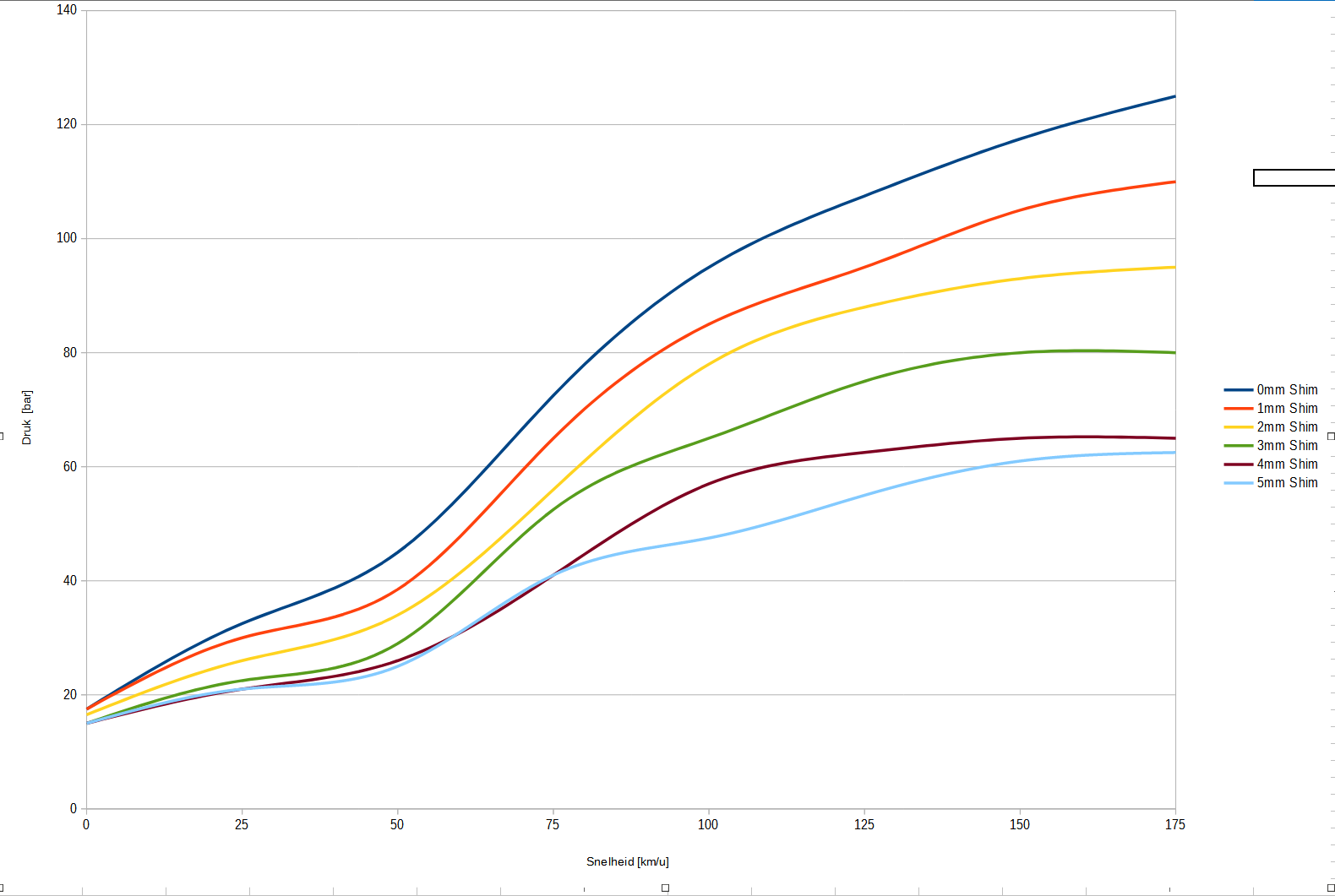

Dus de eigen drukregelaar op de testbank om te zien en zeker te zijn dat deze gewoon netjes druk opbouwt zoals hoort.
En dat geeft het volgende plaatje. (een mooier plaatje, niet omdat ik beter meet, maar omdat deze regelaar wel gereinigd is)
Dit in combinatie met de loszittende kabel doet een lampje bij me oplichten.
Met de enkel de kabel losgenomen en de standaard shimming was de basisdruk een constante 24bar. Door extra shims toe te voegen wordt deze druk naar 20bar verlaagt. Dat klinkt niet als veel verschil, maar blijkbaar wordt de druk zodanig laag dat deze het stuur niet meer weet te centreren op hogere snelheid. (Tenzij dus een verdere uitslag. Dat geeft mechanisch een hogere tegendruk, waardoor het daar wel nog functioneert. Waarschijnlijk zal dit probleem trouwens te 'tackelen' zijn door de demping van middenstand-regeling op de Diravi zelf nog strakker af te stellen. Hoewel het best zou kunnen dat daar ook gewoon een grens aan zit die hier niet voor compenseert.)
De centrifugaal-regelaar is dus zeker weten goed en van bovenuit hebben we nu ook zeker weten de Diravi-kabel aan beide kanten goed vast zitten.
Waar de vorige grafiek de vraag "3mm of 4mm" opriep, fluistert de nieuwe zachtjes: "vijf.., vijf.., Vijf".

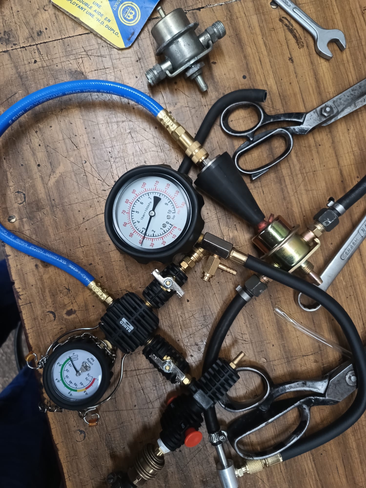

- Nieuwe Brandstof-drukrgelaar (3.5bar AliExpress)
De bougies en brandstof-drukregelaar zijn vooral voor de leukigheid. De huidige bougies zijn zo goed als nieuw, maar Iridium vindt ik gewoon leuker. Ondanks dat je weet dat het niks toevoegt aan vermogen, blijf je het stiekem hopen.
De brandstof-drukregelaar omdat het op de ES9 ook bets een succes was om van 3bar naar 3.5bar te verhogen. Dat 't een AliExpress ding betreft is omdat een originele van Bosch zo'n, *kuch*, 800 euro moet kosten. Jaja.., leuk die Porsche onderdelen.

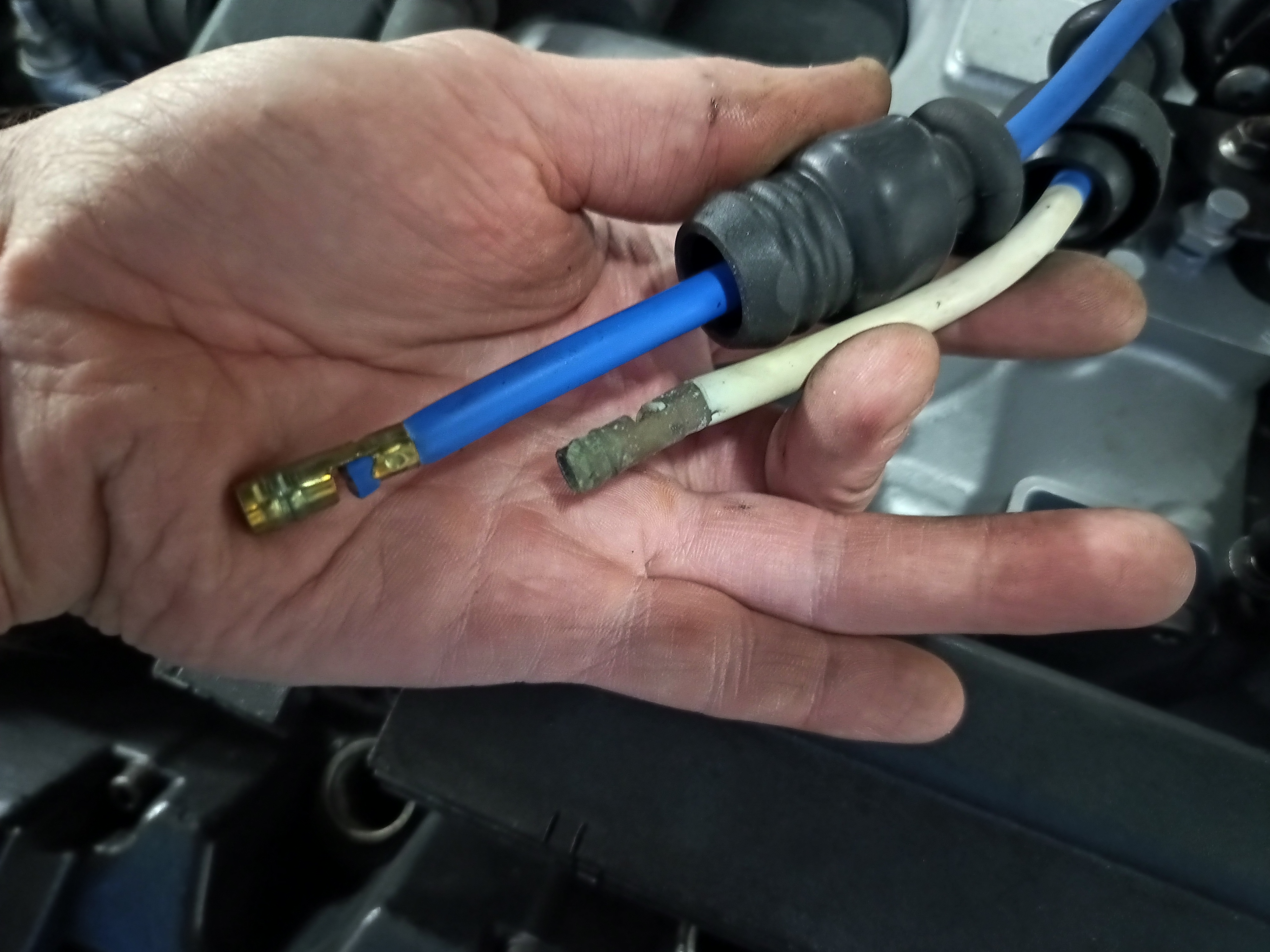

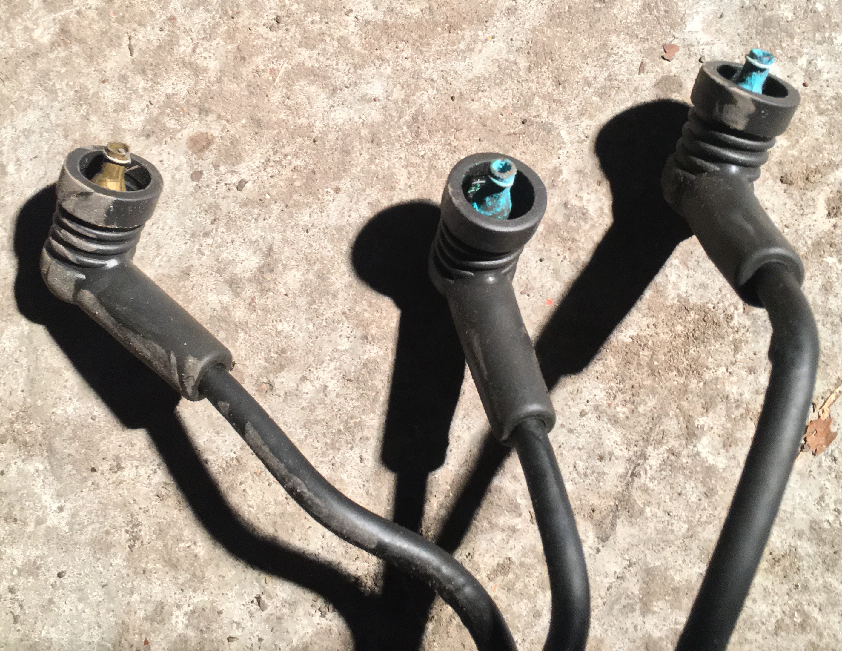

Bij installatie van het hele spul trok ik nog lekker een bougiekabel aan stukken. En bij het nakijken van de anderen om te zien of die ook zo zwakjes waren viel me iets merkwaardigs op.
Vijf stuks zijn gewoon volledig blauw en de zesde is onder de dop wit? Waarbij ook de connector compleet geoxideert is.
Beter kijkend valt ook op dat de geoxideerde kabel nog ouderwets een koperkern heeft. De andere vijf hebben een koolstofvezel als binnenkern.
*zucht* Met, nu, een kabel net niet te kort en een ander geoxideert staat er op de to-do list om maar een een nieuw setje kabels te gaan maken.

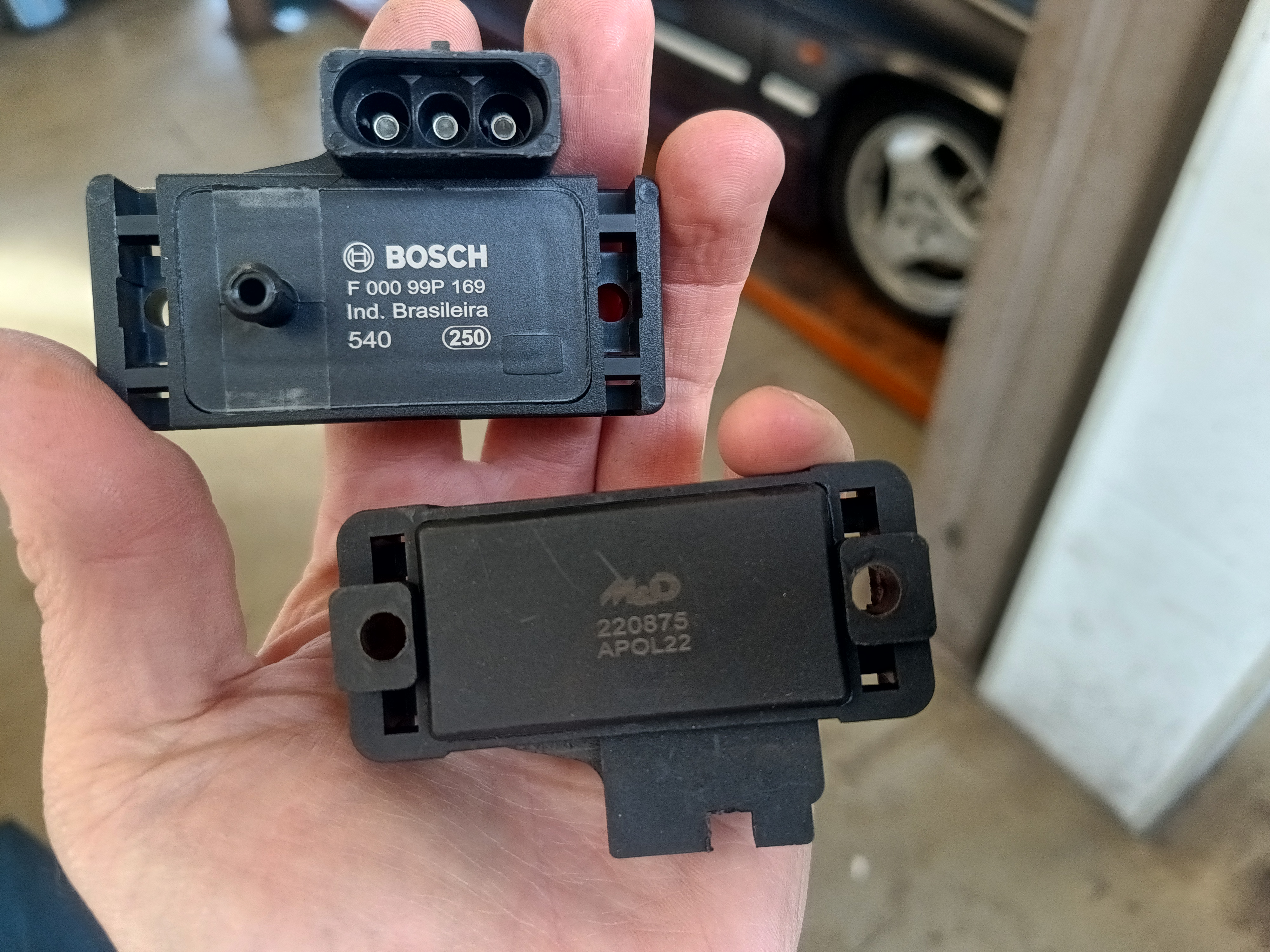

Nu zijn all onderdelen van de onteking op OEMnr gekocht. Dus wat verdenk je als eerste? Toch die brandstofdruk-regelaar?
Maarja, dat is het meeste werk.
De bobine en onstekingsmodule zijn wel zo vervangen. En zo geschiedde.
Het heeft wat wisselen, proefrijden, wisselen, etc, etc, gekost. Maar met zekerheid kan ik nu zeggen.
Die ontstekingsmodule van Meat&Doria is niét geschikt voor de ZPJ4. Die knijpt het vermogen in de hoge toeren volledig af.
Met alleen weer de originele Bosch ontstekingsmodule weer terug er in, rijdt de wagen weer als vanouds. Inclusief onzuiver gedrag. xD
Ik dek dat ik van de week maar alles weer terug bouw naar zoals het was. En dan eerst eens nieuwe bougiekabels gevolgd door een nieuwe Bosch ontstekingsmodule. Als dan het handeltje goed loopt, kan er ge-experimenteerd worden met het verhogen van de brandstofdruk.

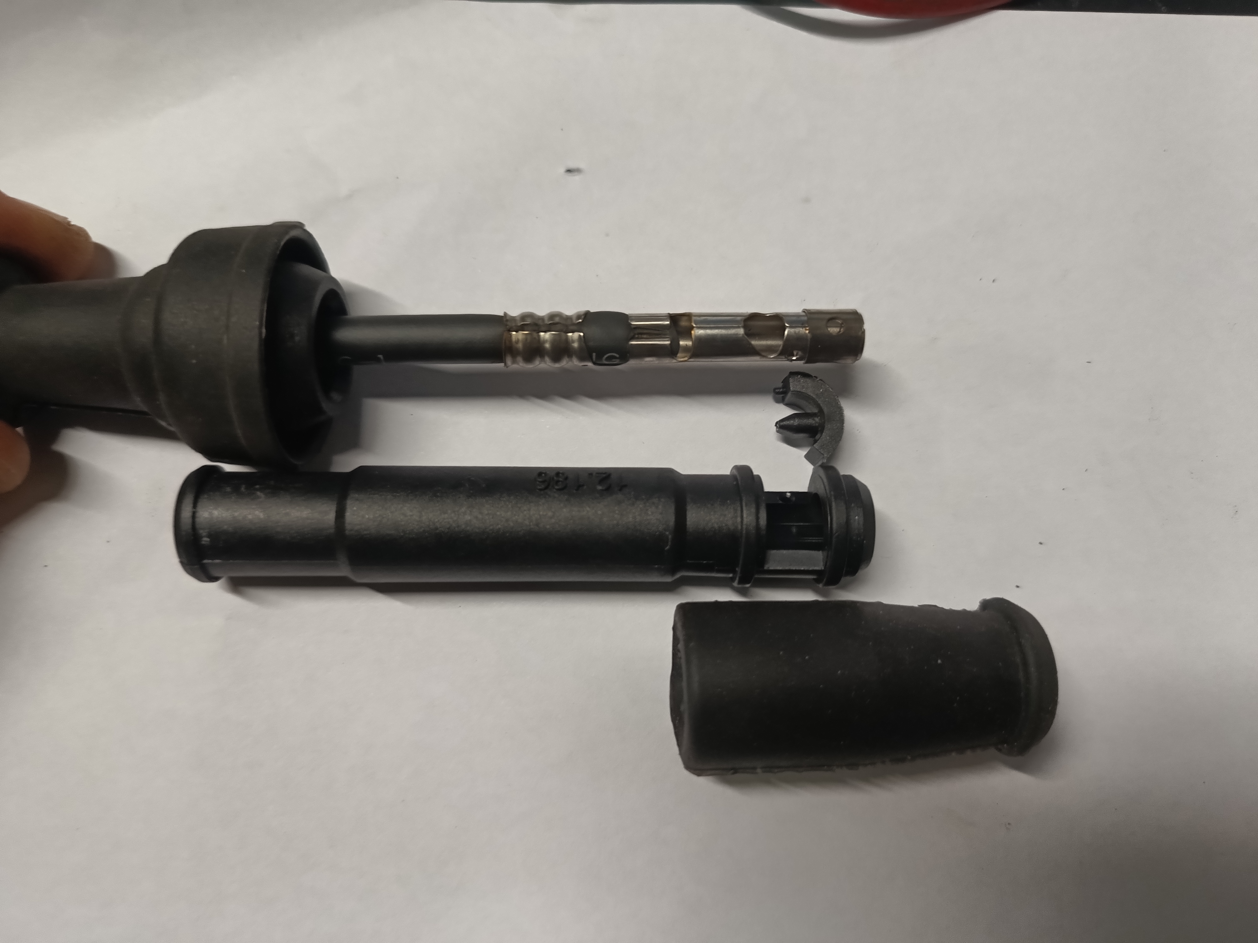

blaueboot zegt:
In de rubberen doppen ga je zeer waarschijnlijk gewoon de standaard krimp-connectors aantreffen.
Nee . Ik heb het laatst wel uit elkaar getrokken. Mijn Bougicords (zelfde merk als origineel) van vijf jaar oud zagen er zo uit:
Dit is aan de kant van die plastic kap bovenop de achterste bank. Bij de bobinekant (de voorste bank) was niks raars te zien. Geen wonder dat het ding zoveel last had van misfires. Inmiddels zitten de originele kabels uit '96 er weer op en loopt die motor weer prima. Tot zover overijverig onderhoud... Overigens kreeg ik de kabels aan de achterkant niet los uit de plastic houder bij de originele kabels. Het leek alsof iemand dit ook al eens had geprobeerd. Ik vermoed dat ze misschien dicht zijn gekit vanuit de fabriek, maar dat Bougicord die stap in de loop der jaren is vergeten.
Die oxidatie was niet eens m'n enige probleem: de kabels waren ook helemaal poreus. Daar kom je dan leuk achter als je met remmenreiniger op vacuümlekken aan het testen bent . In het donker was het ook zonder brand wel te zien dat de kabels poreus waren. Ze sloegen naar elkaar over. Eigenlijk had ik met een statief even een foto moeten maken met een lange sluitertijd, dat had best een mooi effect kunnen geven.

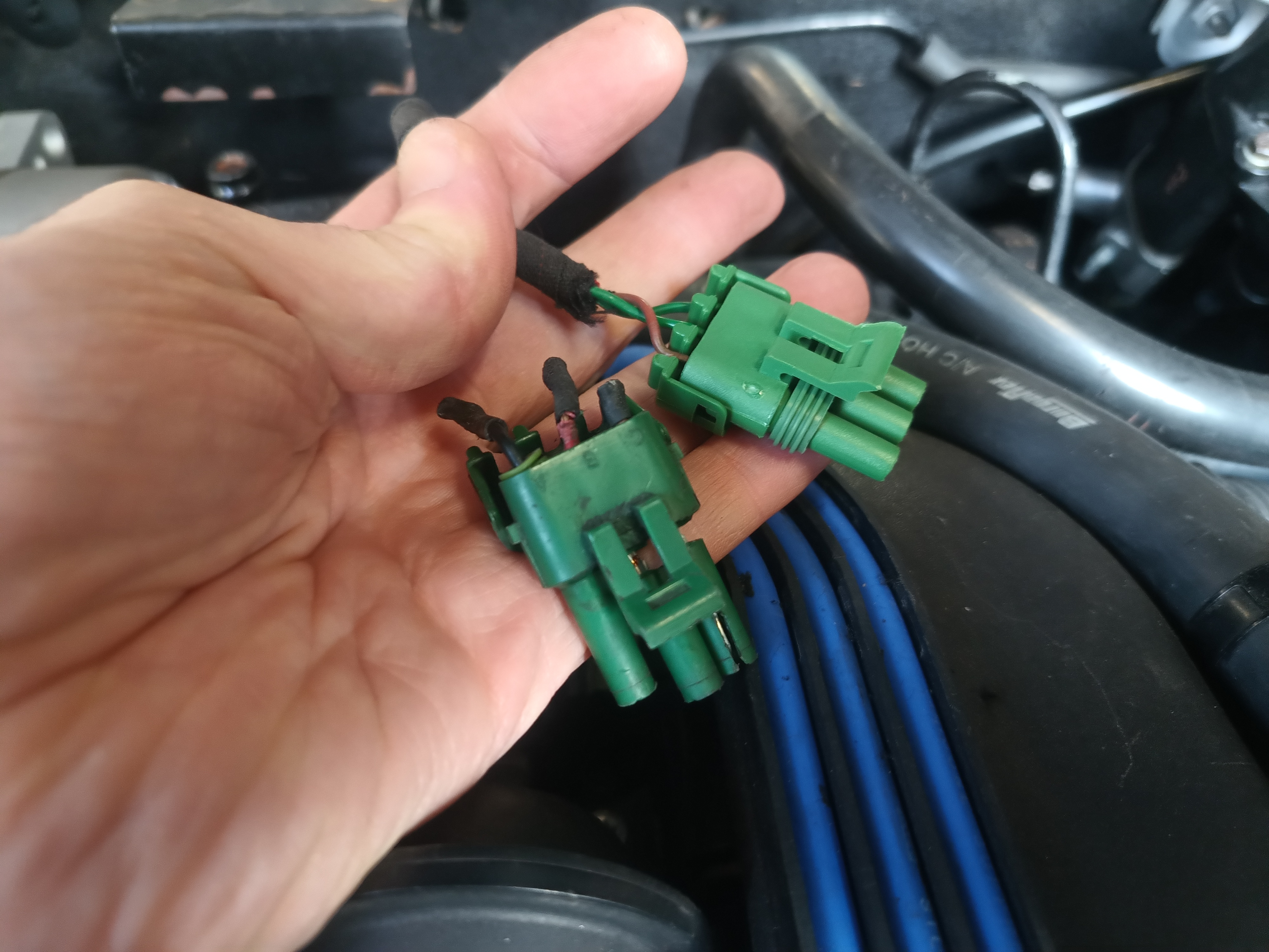

Die aansluitingen die je laat zien lijken mij eigenlijk gewoon verdeelkap stekkers met een kleine diameter. Maar waarom zouden we eigenlijk die plastic kap weer zonodig terug willen? Veel meer dan montage-gemak is dat ding toch niet?
Dan kan je gewoon 3 losse kabels met nieuwe universele stekkers maken.
Dat lukt op de achterste bank inderdaad, maar voor de bobine heb je dezelfde stekkers nodig. Ik vind ze er ook niet raar uitzien, maar volgens de ES9-facebookgroep zijn ze praktisch niet te vinden. Er is daar wel een Brit die aangeeft kabels te maken, maar die reageert tot dusver niet op m'n berichten.
Als je het écht zat bent, kun je ook nog een bobine van Ford monteren zoals onze vrienden bij Renault

Even terugkomend op je ontstekingsmodule van Meat & Doria: hier hebben we juist de conclusie getrokken dat die prima werkt. Misschien is die van jou slecht of misschien reageert een 2963 cc hier anders op dan een 2975 cc? Of Jeen rijdt wat minder wild . Maar ja, je rijdt ook geen ZPJ4 om nooit hoog in toeren te komen.
RE: project: "Le Mouton Noir"
De module werkt inderdaad wel.
(Ik moet er trouwens nog even bijzeggen dat die niet het hogere verbruik veroorzaakt. Ook met terugwisselen naar de originele module lijkt het verhoogt. Volgende verdachte is nu dat bougiekabel nr 4 een weerstand van 300kOhm heeft)
De motor loopt dus op de M&D mooi vloeiend. Alleen boven de 4000 toeren voel je niet meer dat de wagen sterker wordt. Hij blijft lafjes doortrekken tot de toerenbegrenzer. Alsof je het gaspedaal niet vol induwt.
Voor jou een makkelijke vergelijking.
Het is vergelijkbaar met dat ES9 probleem. Je voelt duidelijk dat er vermogen ontbreekt. Alleen dan niet zoals bij de ES9 in de lage toeren, maar juist in de hoge toeren.

Uiteraard wel even de kabels na krimpen doorgemeten of ze de verwachte weerstand opleveren. Dus ze zouden nu enkel kunnen falen op leeftijd. Daarvoor is er al een rolletje nieuwe kabel onderweg. MEt meteen ook een lagere weerstand per meter.

Een week later, wanneer ik de wagen weer eens wil starten doet zich hetzelfde probleem voor. Maar nu ook met het storingslampje voor het motor-management.
"Tijdelijke Storing Inlaatdruk Sensor". Dat ding heb ik er zelf nieuw opgeschroefd. :'(
Maar het verwisselen met een ander oud exemplaar laat in de volgende dagen duidelijk zijn, dat enkel op de 'nieuwe' de wagen een beroerde koude start heeft.
Er gaat dus een nieuwe op. En voor de vaste lezers de prijsvraag...
Welke van de twee denken jullie dat de defecte is na slechts een paar duizend km?
Overigens heb ik de connector van de sensor ook maar vervangen voor een nieuwe. 't Was toch wel een beetje treurig gesteld ermee.

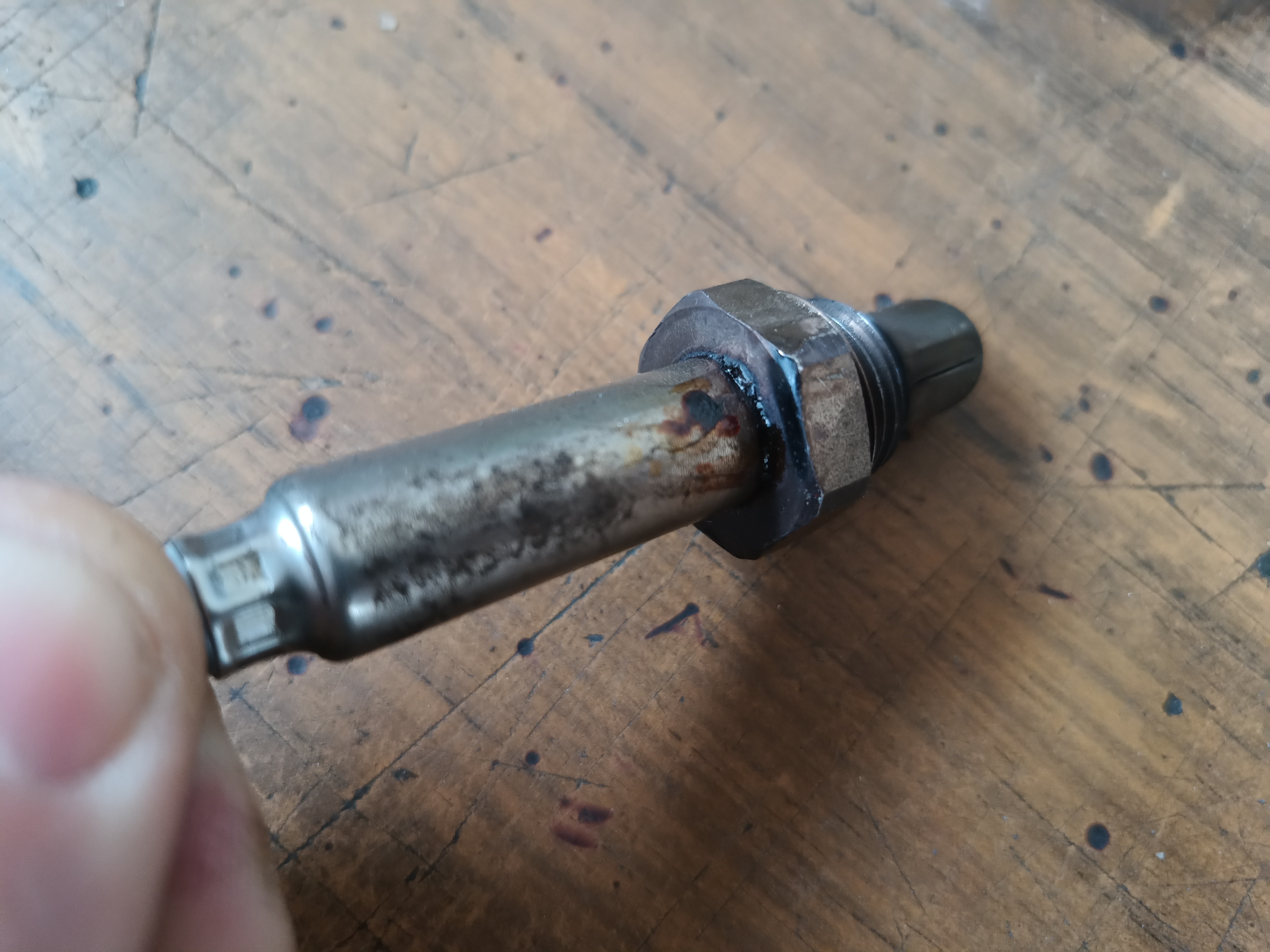

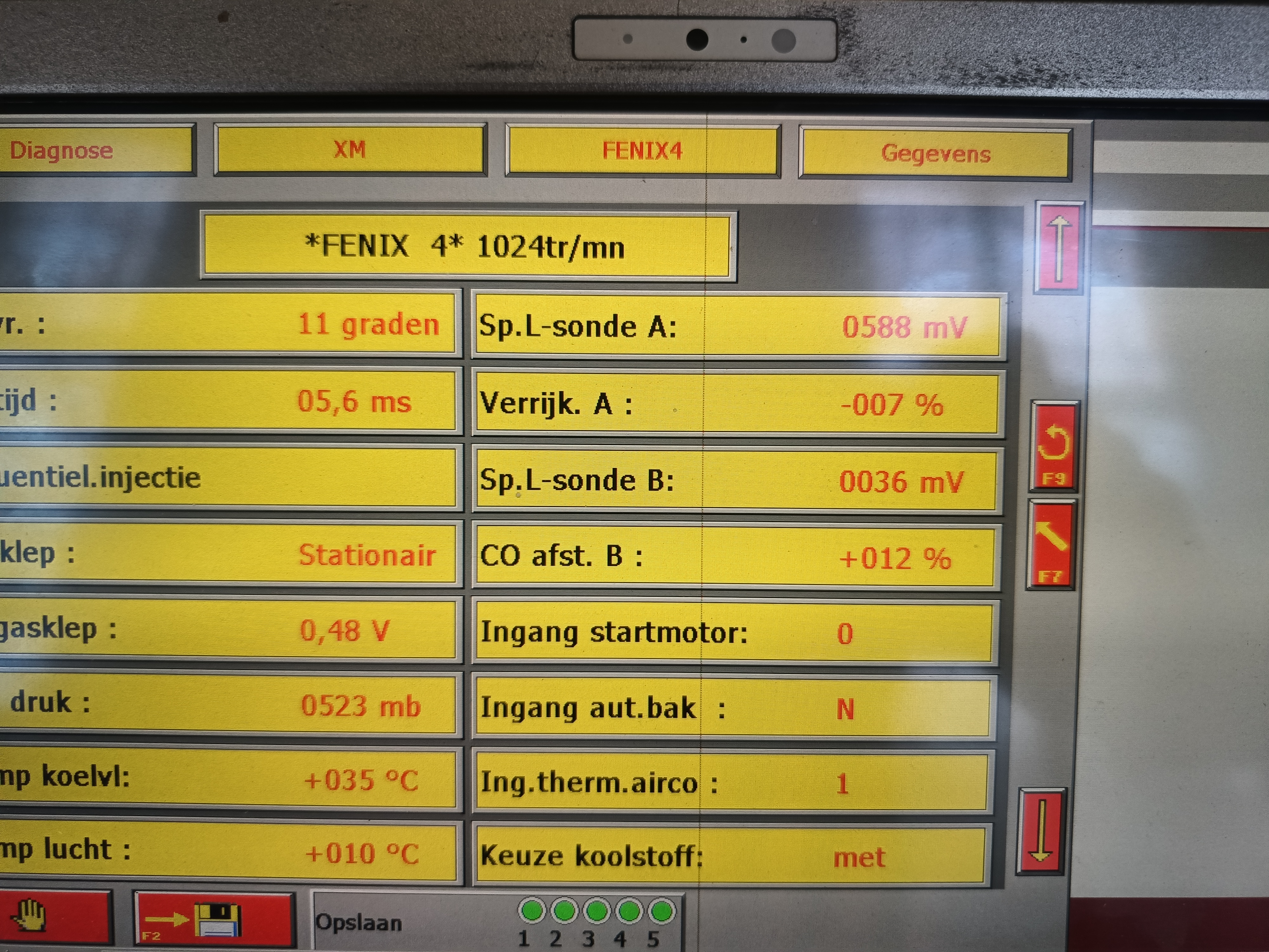

Het volgende wat opvalt tijdens het uitlezen van de ECU is dat de Lambda-sensor van cillinderbank B binnen enkele seconden na het starten naar de 0 Volt zakt. Alleen fors gas geven doet 'm af en toe naar de 300mV opveren.
(hier zie je nu eens hoe ver vooruit het Fenix 4 systeem was voor z'n tijd. Inspuiting per cillinder en gewoon netjes per cillinder bank laten zien hoeveel het mengesle armer of rijker wordt afgesteld. Kom er maar eens om op een andere Xm.)
Met de motor eenmaal op temperatuur wordt het helemaal gortig en loopt de verrijking van bank B constant in enkele seconden op tot 50 procent waarna deze weer naar 0 schiet en het overnieuw begint.
Geen wonder dat mevrouw de laatste tijd exorbitrant zuipt, ze lijdt aan een defecte Lambda-sensor. Van slechts enkele duizenden kilometers oud.
Goh.., nu meen ik een zeker merk op de rekening te hebben zien staan.  En jazeker.., ik heb M&D lambasensors besteld. Maarrr...
Onder de wagen kijkend moet ik concluderen dat ze de sensors van Febi hebben geleverd. M&D waren waarschijnlijk niet op voorraad.
Naja.., dan toch maar weer een nieuwe van Febi bestellen..

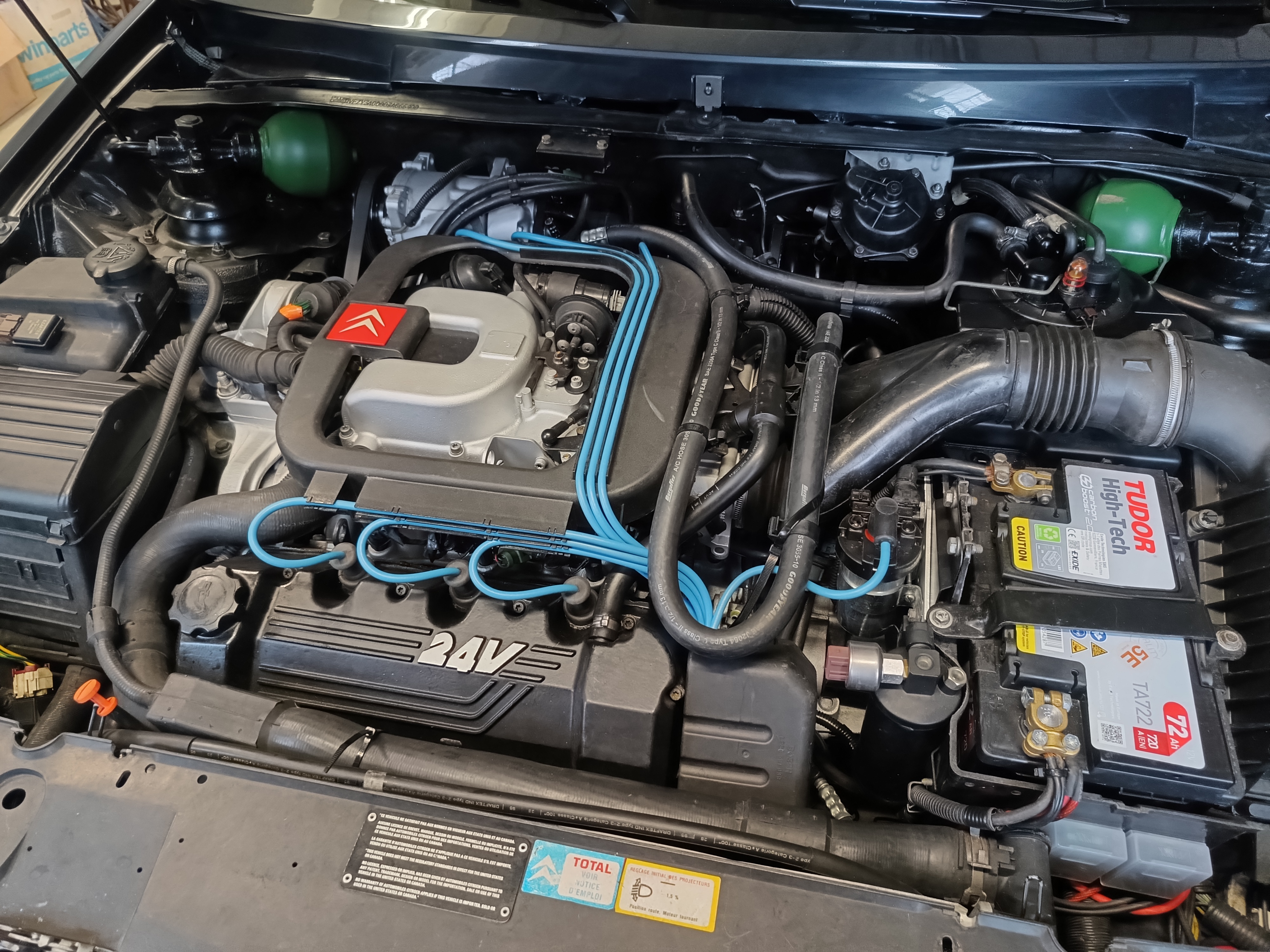

Dan blijft onder de motorkap over.., de bougiekabels.
Die liggen ook al een tijd op de plank te wachten om geplaatst te worden omdat ik de oude paarsblauwe toch niet helemaal vertrouw. En nu kon ik ze tenminste helemaal naar eigen wens op lengte brengen. Plus dat de kleur beter overeen komt met de striping op de zijkant.

Kortom, de veercillinders zijn natuurlijk lekker lek na 320k kilometers. Niet dat dat heel erg is, ik wilde toch al ombouwen naar iets van Hydractief 2 of op z'n minst de stugge stand van de ES9J4.
Twee 37mm veercillinders was zo geregeld. De nieuwe seals en het plaatsen daarvan.., pfff. Bijna nergens te vinden. En de enige aanbieder die wel netjes de benodigde vierkante steunring levert, levert weer een teflon ring waar ik zelf 1.2mm vanaf moest schuren alvorens deze in de groef pastte. Zucht.., niet te praten over de viltring die je ook nog op maat moet knippen.
Ahwel, 't zit er allemaal in en deze keer wist ik al wel dat je het onluchtingsgat van de repro hoezen zelf nog moet open boren.
Foto'tje van het poetswerk...
Het wisselen van de cillinders is dan weer wel een koud kunstje gelukkig, dat was in een uurtje of 2 gedaan.

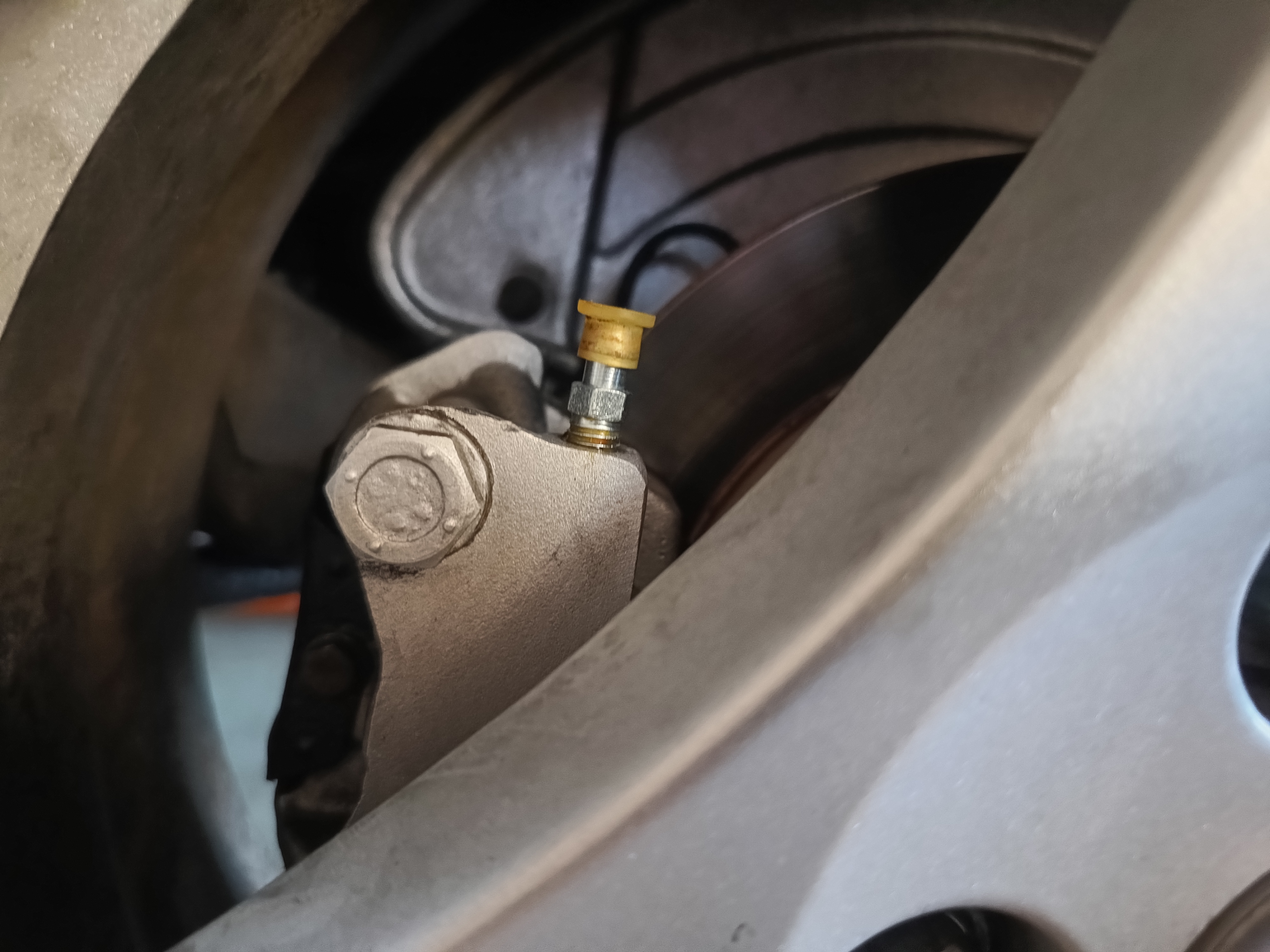

Bij het onluchten van de achterkant dan ook maar meteen nieuwe nippels geplaatst omdat een van de oude niet goed meer sloot en rond was, kleine dingen die een mens blij kunnen maken.

...dat enkel op de 'nieuwe' de wagen een beroerde koude start heeft.
Dit heb ik op m'n ES9 ook al eens gehad met een nieuwe MAP-sensor van Facet. Met een nieuwe Bosch (van hetzelfde type als er origineel op zat) heb ik er nooit meer last van gehad. Ik ben er sindsdien van afgestapt om zulke sensoren van andere merken te kopen dan Citroën zelf gebruikte. Maar voor de ZPJ4 kun je wellicht geen Bosch meer krijgen?

...hier zie je nu eens hoe ver vooruit het Fenix 4 systeem was voor z'n tijd. Inspuiting per cillinder en gewoon netjes per cillinderbank laten zien hoeveel het mengsel armer of rijker wordt afgesteld. Kom er maar eens om op een andere Xm.
Dat ben ik roerend met je eens. Een ES9 heeft ook maar één lambdasonde bij een XM/Xantia/605. Pas bij de ES9J4S zijn ze weer overgestapt op het systeem dat de ZPJ4 had. Alleen is de ZPJ4 van 1990 en de J4S van 2000. Ik vermoed dat het bij de J4S ook meer emissiegerelateerd is dan bij de ZPJ4.
blaueboot zegt:
Naja.., dan toch maar weer een nieuwe van Febi bestellen...
Kun je niet eens kijken of 'ie écht anders is dan de sonde van andere PSA-producten uit die tijd? Vaak zit het verschil alleen in de lengte van de kabel. Je zou eens een Bosch van een ES9 of normale ZPJ erin kunnen zetten.

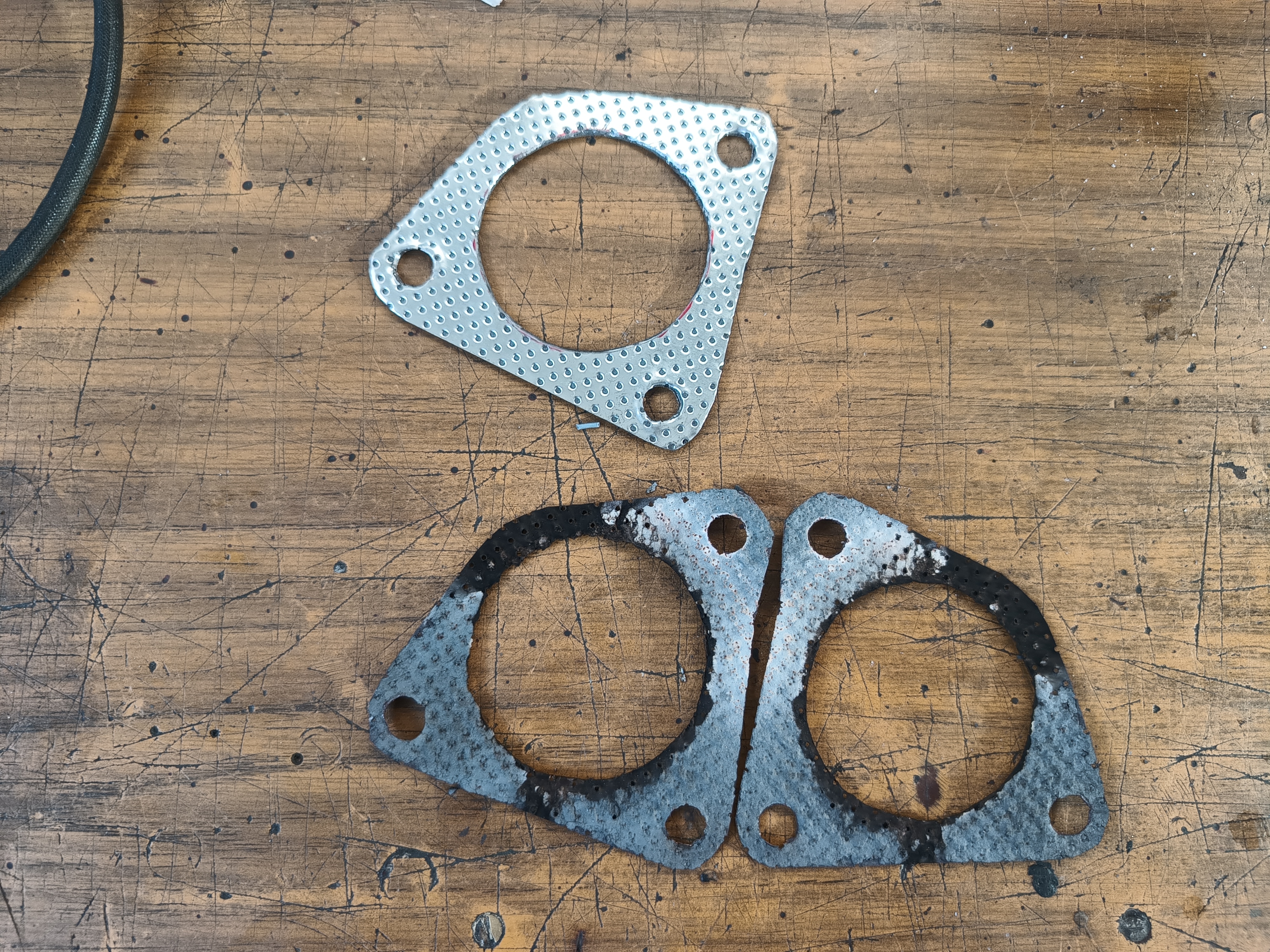

Ander dingetje wat opviel is dat de uitlaatpakking van de eerste bocht (weer) lekt.
Verder aandraaien lijkt niet echt te willen, dus ik ga het proberen met nog maar weer een nieuwe pakking.
De oude plettert spontaan uit elkaar, die is gewoon aan gort geblazen.
Hopen dat dat is gebeurt omdat de flensen niet strak genoeg aangedraait hebben gezeten. Anders moet ik ergens anders betere pakkingsplaat gaan vinden. Nu zit je gewoon zwaar te vergassen in de wagen (gewoon letterlijk na 1,5uur rijden ge-desorriënteerd en kortademig raken)

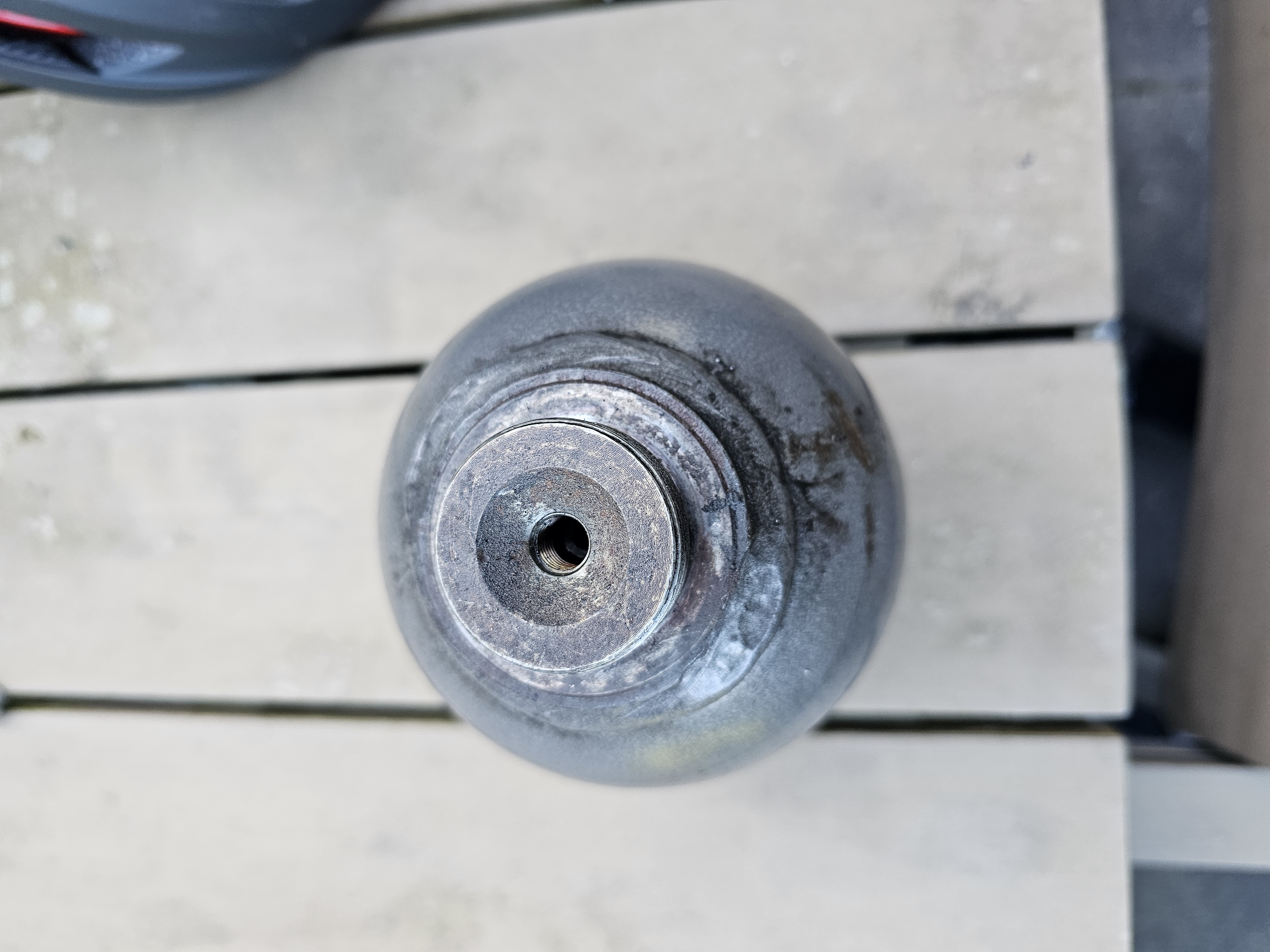

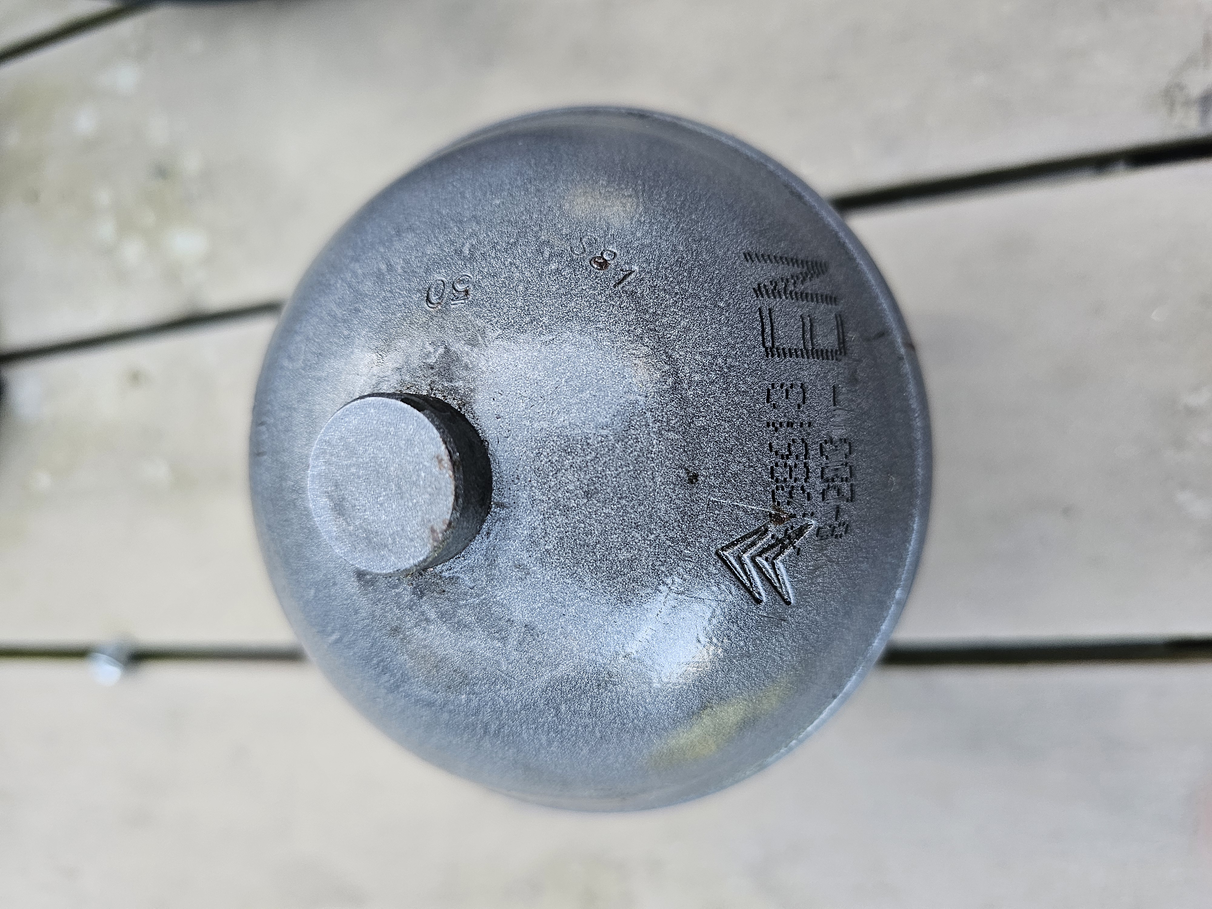

Onder dat subframe wat ik uit Frankrijk heb laten halen zaten grijze bollen. Is dat gewoon XM of waren dat al C5 bollen.DEze resteert
Lijkt me een antizinkbol van een late XM.
Een beetje verwrongen perspectief, maar dat ziet er uit als een 'ronde' bol. SC/MAC aan de aansluiting te zien.
De grijze kleur zegt niets over het type van de bol. Dat is gewoon een geintje wat, voor zover ik weet, een EU regelement is om aan te geven dat het een gas-cillinder is. Het geeft dus wel aan dat ie niet antiek is.

Nu heb ik natuurlijk 2 van die brandstofregelaars besteld. Waarom niet.
Dus thuis gekomen heb ik die uit de doos maar eens met perslucht getest.
Mwàh.
Dat is geen 3.5 bar, geen 3bar, maar een sneue 2.6 bar.
Is die meter en/of testmethode dan wel goed?
Jup. Twee oude originele Bosch regelaars geven netjes 3.2 druk. Ofwel, de meter wijkt hooguit teveel naar boven af.
Kan het dan nog sneuer?
Jazeker..,  de regelaar die ik op de LMN had geschroefd komt niet hoger dan een whopping 2.4bar. Niet zo gek dat 't apparaat wel zuipt maar geen vernogen heeft. Als er met zo'n lage druk überhaupt nog sprake van een sproei-patroon is, zal dat dat zo slecht zijn dat de helft van je benzine onverbrand de uitlaat in stroomt.
Nou, mooi dan. In 2 avondjes 170eu aan benzine weg gepist en 60 eu aan chinese troep de bak in en geen idee of een hogere druk nu wat zou opleveren.
Overigens stuitte ik nu wel op een compatibele regelbare drukregelaar van Duits makelij.
'Slechts' €304,95
Als ik nu eens een GoFundMe paginatje opzet en iedereen een eurotje doneert? For Science?
Ik zou zeggen: zoek eens een brandstofdrukregelaar van een ES9J4S (of EW?) op de sloop, want die zijn af-fabriek 3,5 bar . Alle regelaars die ik ooit heb getest kwamen overigens minimaal tot op één decimaal nauwkeurig aan de druk die ze horen te leveren (dus keurig 3,0 of 3,5 bar).
