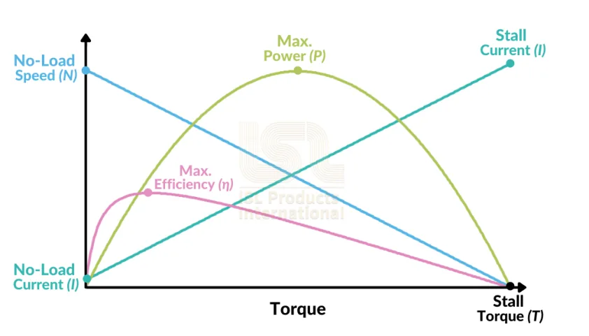

Zomaar even een grafiekje dat ik heb gejat van deze site. Naar mijn vermoeden kiezen ze de elektromotor in een brandstofpomp zodanig dat de belasting normaal gesproken bij je maximale rendement uitkomt. Dan wordt je pompje immers het minst warm.
Met een hogere brandstofdruk vraag je meer koppel van het motortje. Je zult dus iets naar rechts schuiven in de grafiek. Als mijn vermoeden klopt, wordt je rendement dus lager, maar levert het motortje in je pomp wel degelijk meer vermogen. In de link noemen ze dat de grafiek P over output power gaat, dus niet over je opgenomen vermogen (dat is bij je stall torque namelijk ook zeker niet nul). Omdat je rendement lager is, is je extra opgenomen vermogen wel méér dan je extra geleverde vermogen.
Bovenstaande valt natuurlijk in elkaar op het moment dat de fabrikant al een motortje had gekozen dat op z'n maximale vermogen werkt in plaats van z'n maximale rendement, maar dat lijkt me matige engineering. Lang verhaal kort: ik denk dat je prima 3,5 bar van je brandstofpompje kunt vragen zolang je niet meer dan 86 L / min nodig hebt (en waarschijnlijk ook als je dat wel nodig hebt) . Alleen ja, je brandstofpomp wordt heter en je belast hem mechanisch ook zwaarder, dus in principe slijt 'ie sneller.

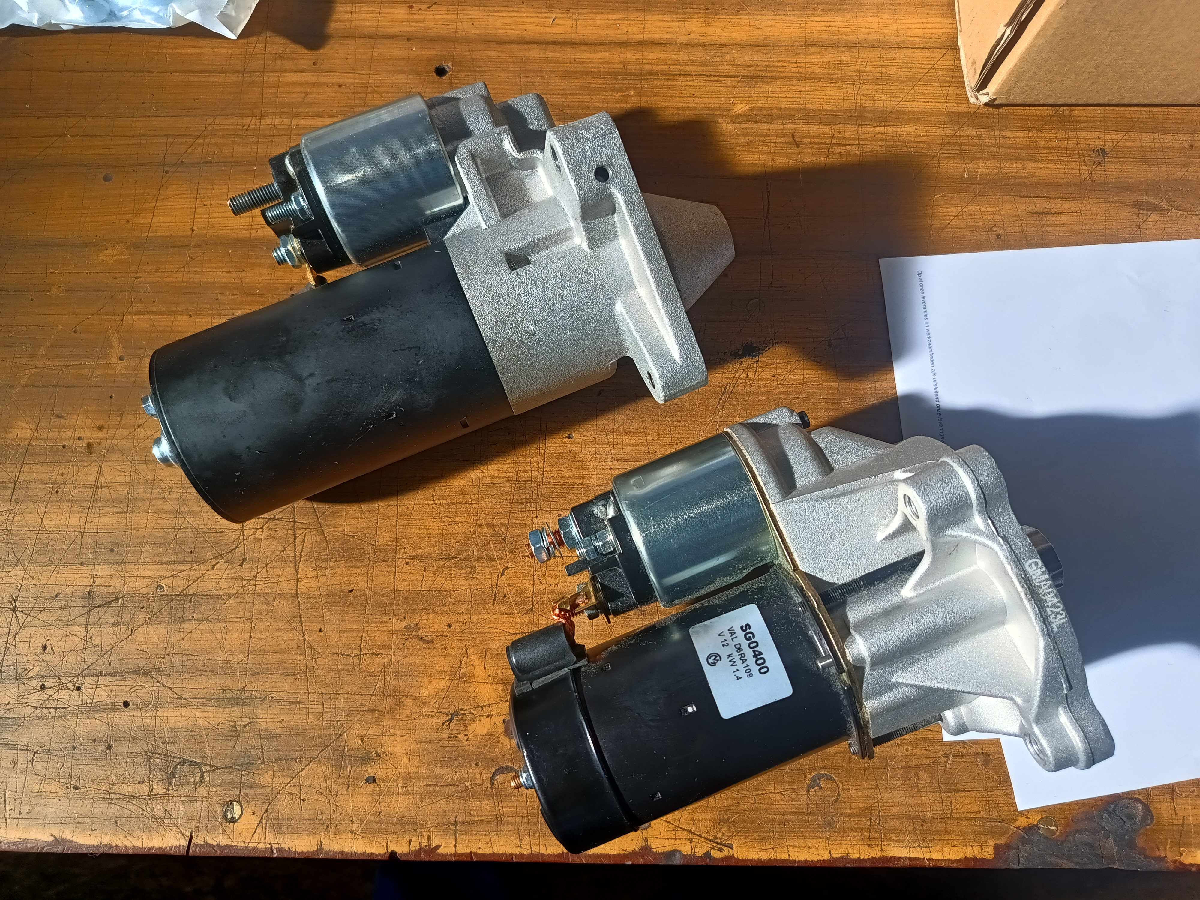

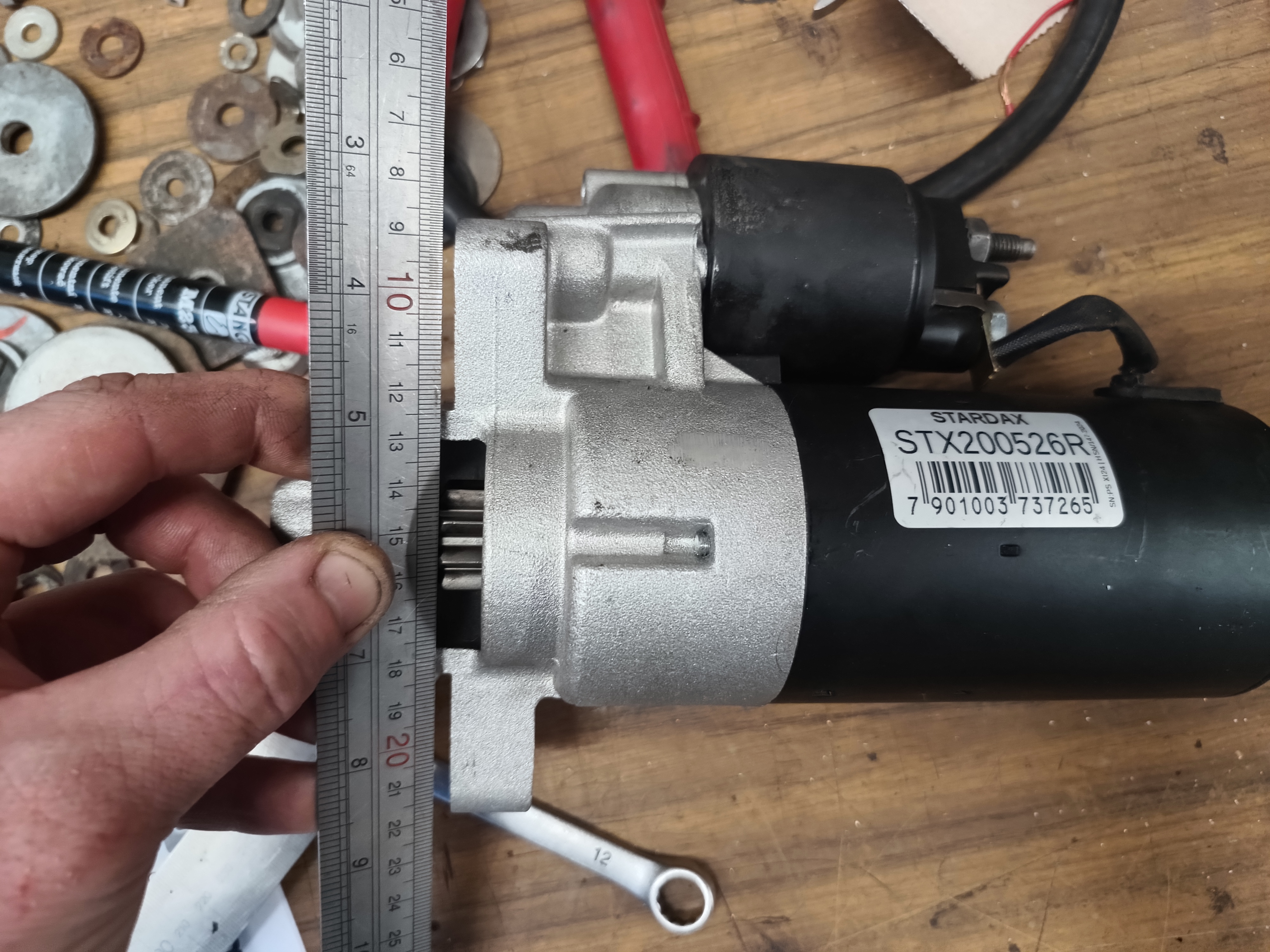

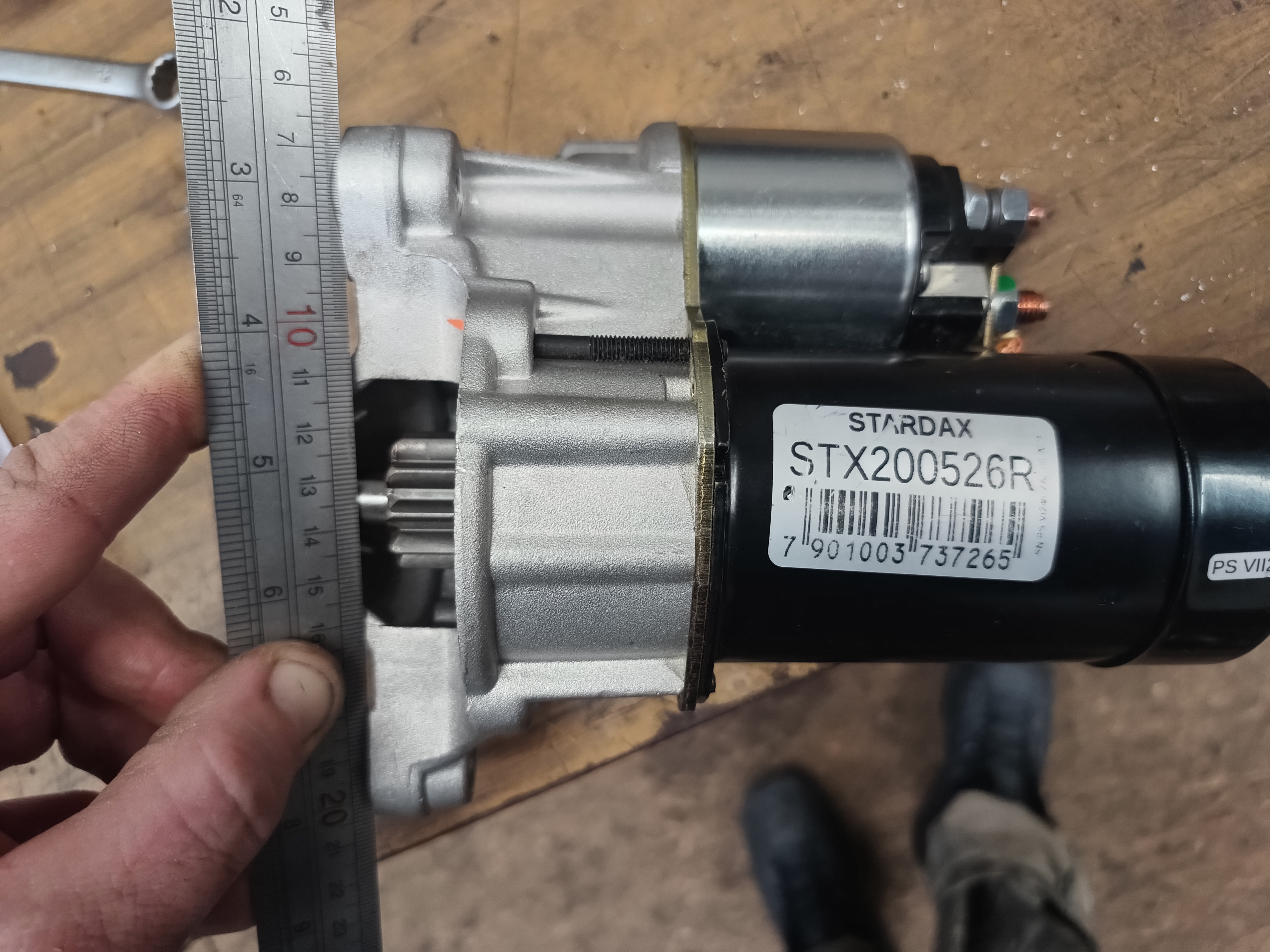

Ondertussen heb ik weer en avond verpruts aan de nieuwe startmotor die vandaag binnen kwam.
Het modelletje zag er iets anders uit, maar de montage-gaten zaten op dezelfde plek. Dus die moest er gewoon in gaan.
Overigens stond er op beide een dikke sticker met hetzelfde StardaxNr.
Al snel bleek dat het evrangende exemplaar M10 bouten ipv M8 bouten nodig had. En daar had ik toch serieus al nattigheid moeten voelen.
Maar nee, gewoon langere M8 bouten pakken zodat er moeren op kunnen, M10 past niet door het blok heen, en gaan met die handel.
Met een luid geraas start de motor.
*dat klonk niet best.., nog eens starten*
Alleen maar het geluid van schrapende tanden.
Toen ben ik eerst maar eens op m'n gemakje gaan gillen. Nog even de pool vervloeken die dat ding in dat doosje gestopt heeft en toen maar eens rustig 't ding gaan demonteren om te bevestigen wat ik vrees. (en wat ik verdorie van te voren had moeten doen)
Het tandwiel van de vervangende ligt dieper in de motor en grijpt zodoende niet in de starterkrans.
Dus..,
Die mag in ieder geval weer terug.

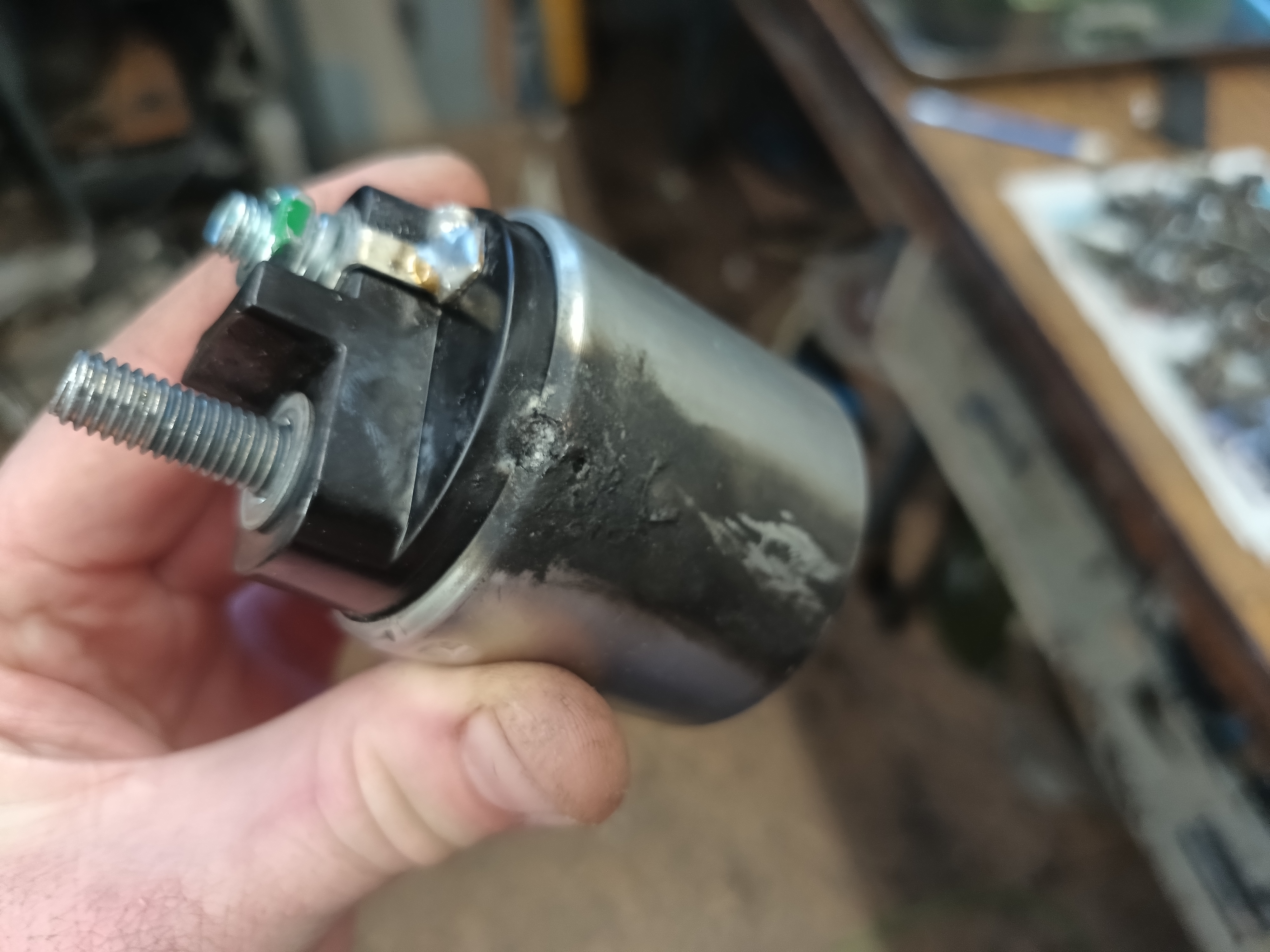

Nu de eerste nieuwe op de werkbank ligt is vrij duidelijk wat de schade is.
De kortsluitstroom heeft via de behuizing van het solenoid gelopen en heeft goed in de behuizing gebrand.
Dat zou dus betekenen dat de startmotor zelf gewoon gespaard is gebleven en er in principe alleen een nieuw solenoid op hoeft.
Alleen ff uitvogelen of het een Bosch of Valeo is. En dan hopen op Valeo, want die is verkrijgbaar, die van Bosch niet. En dat scheelt toch 100eu ten opzichte van een compleet nieuwe startmotor.
Voor nu maar het glij-gedeelte van het solenoid van de oude startmotor goed opgepoets. Die monteer ik dan morgen in plaats van het afgefikte solenoid. Dan heb ik als het goed is een werkende startmotor voor nu.
In het ergste geval blijkt het solenoid zelf te zijn wat bij warmte dienst weigert. Dan moeten we weer een uurtje gedult hebben.

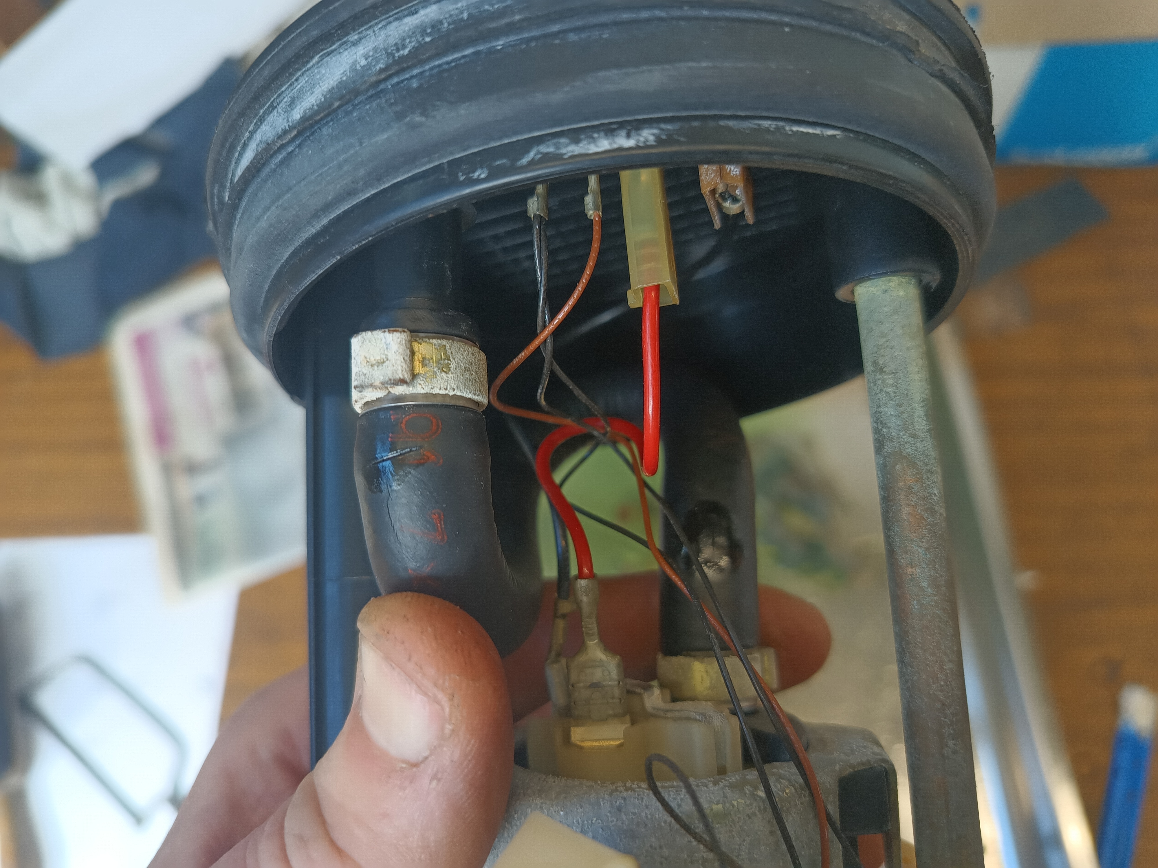

Op het laatste moment toch nog van gedachte verandert qua brandstofpomp. Uit de LMN komt een iets dikkere dan degeen die ik eerst als referentie had gebruikt.
En inderdaad.., Als vervanger voor degeen die uit de ZPJ komt krijg ik een nog iets sterkere pomp als standaard. Blijkt dat die dingen dus al van zichtzelf met een pomp van 120L/uur @ 3.5bar worden geleverd. Het gaat dan om een Meat & Doria 76403.
Zal ik in eerste instantie wel een pomp van een 2.0L in m'n hand hebben gehad.
Daarnaast komt er nog een euveltje aan het licht.
Is de slang gewoon op 2 plaatsen ingescheurd. Niet gek dat er elke keer bij het starten dan een paar keer druk opgebouwd moet worden.
Niettemin mag de pomp naar de bak.

Dan de startmotor.

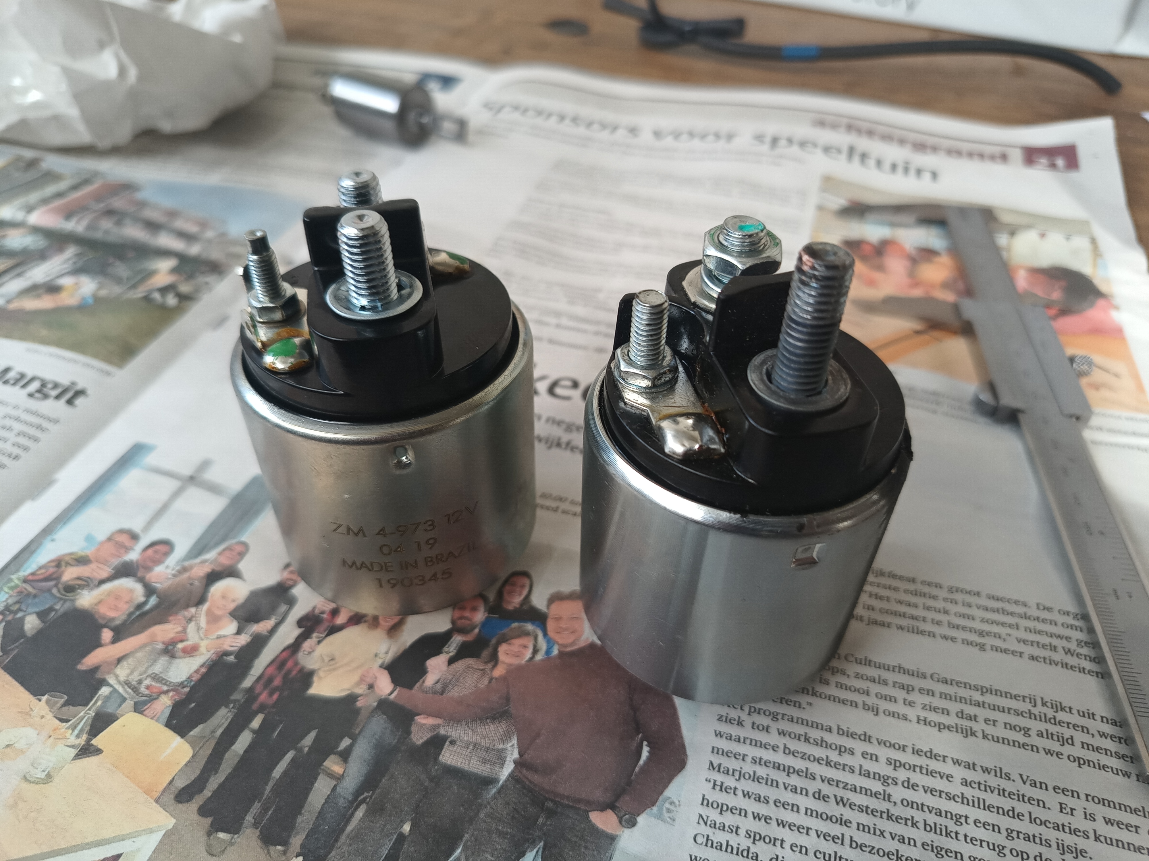

Het blijkt dus een Bosch te zijn. Jammer, want zoekend op het Citroënnr is daar dus geen Solenoid meer voor leverbaar. En toch hebben die gasten van Stardax er een nieuwe op weten te zetten. Hm...
Goed. Een hoop cross-reference nummers later kom ik op ebay uit bij een solenoid voor een Xantia serie 2 diesel oid. Met een geheel ander Citroënnr uiteraard.
Maar de maten lijken te kloppen en 't ding is via de lokale onderdelenboer gewoon met een dag te leveren.
Gokje van 50eu wagen? Ik kan natuurlijk nóg een startmotor bestellen en hopen deze keer weer wel de goede te krijgen... Maarja, 100eu en een week wachttijd.
Dus...
Van het Franse merk Meat & Doria de 46019 / ZM4973 Made in Brazil
Het enkele verschil is dat de draadpen voor de schakeldraad dunner is dan de poolse (wel weer even dik als de originele die in de LMN zat) en dat de draadpen voor de Accu/Dynamokabel korter is. Wat absoluut geen probleem geeft.
Om de startmotor te kunne wisselen moet de voorraadbol los, wat dus enkele malen gebeurt is afgelopen dagen, en heb ik de hydractiefbol ook per abuis een keer losgehaald. Genoeg redenen dus om het systeem even lekker te ontluchten.
Tijdens dit proces de motor goed heet laten draaien (echt de olie-temperatuur naar de 90grC) en regelmatig opnieuw starten. Zeker zo'n 20 maal.
Tot nu toe elke keer vlekkeloos starten en in de 2 uur die ik bezig ben geweest geen geur van verbrande kabelmantel.
Dus ik denk dat het wel goed zit.
