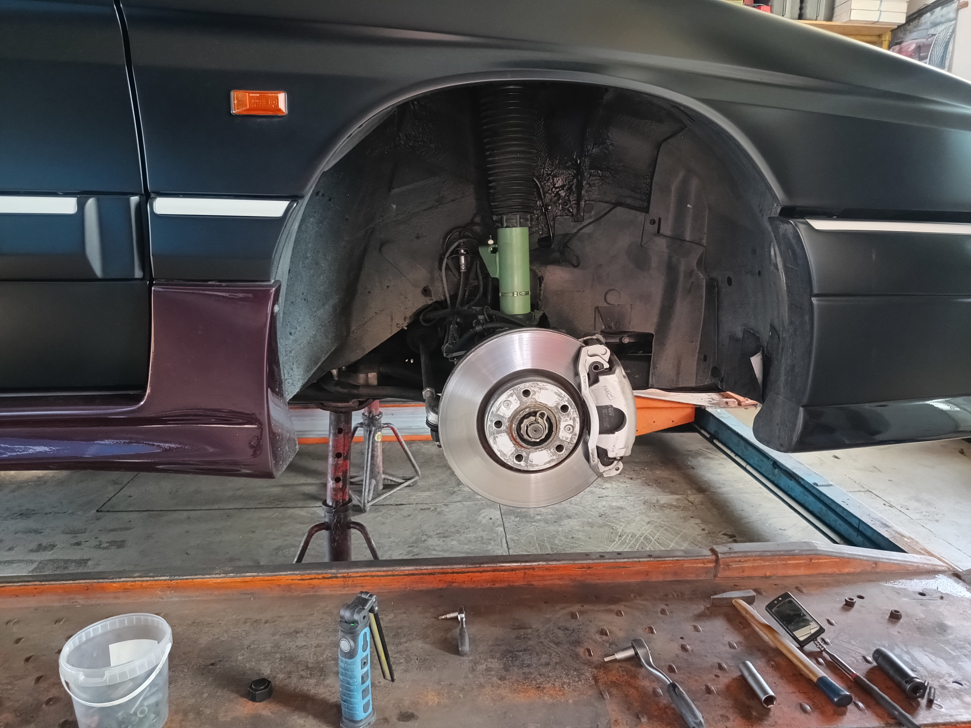

Met die veerbollen heb ik denk ik gewoon heel veel pech gehad.
De andere heb ik wel getest en die waren gewoon op druk. Gelukkig waren 't niet de enige die we hadden in 't magazijn, dus ik heb nu een stel andere eronder gezet die wel gewoon goed zijn.
Sowieso was de eerste configuratie 'fout'. Citroën heeft aardig zitten rommelen met de dempers van de voorbollen. Zodanig dat onder hetzelfde artikelnummer gewoon verschillende dempers in de bollen zitten.
Dus ik had in eerste instantie aan de voorzijde links een andere demper dan rechts.
Ben 't nu ff vergeten, maar ik meen dat ik voor de voorzijde zo'n drie of vier verschillende dempers kon kiezen. En dan niet alleen dat 't nummer in de demper anders is, je ziet duidelijk dat er echt andere shims gebruikt worden.
Even er vanuit gaande dat Citroën de Xm steeds stugger af begon te veren heb ik dus voor de dempers gekozen die in de 'modernste' doos ook voor kwamen. Maar zodra ik m'n handen kan leggen op originele ES9J4 bollen dan ga ik die zeker ook proberen.
Want zo stug is die permanent stugge stand niet bij hydractief 1.

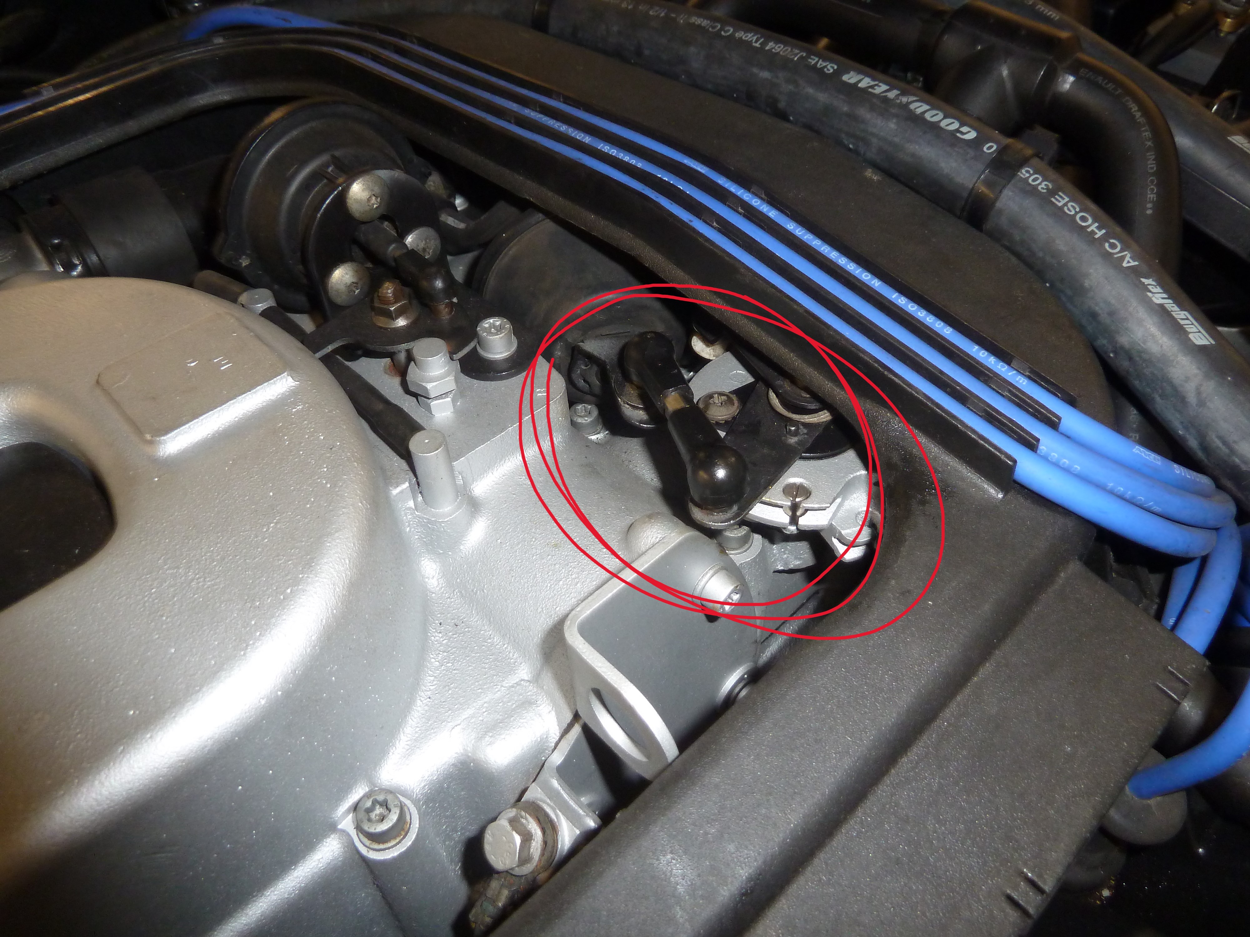

- Koppelstangetje tussen gasklep en CruiseControl-balg geplaatst. (Scheelt verbruik op de snelweg nu de CruiseControl het doet)

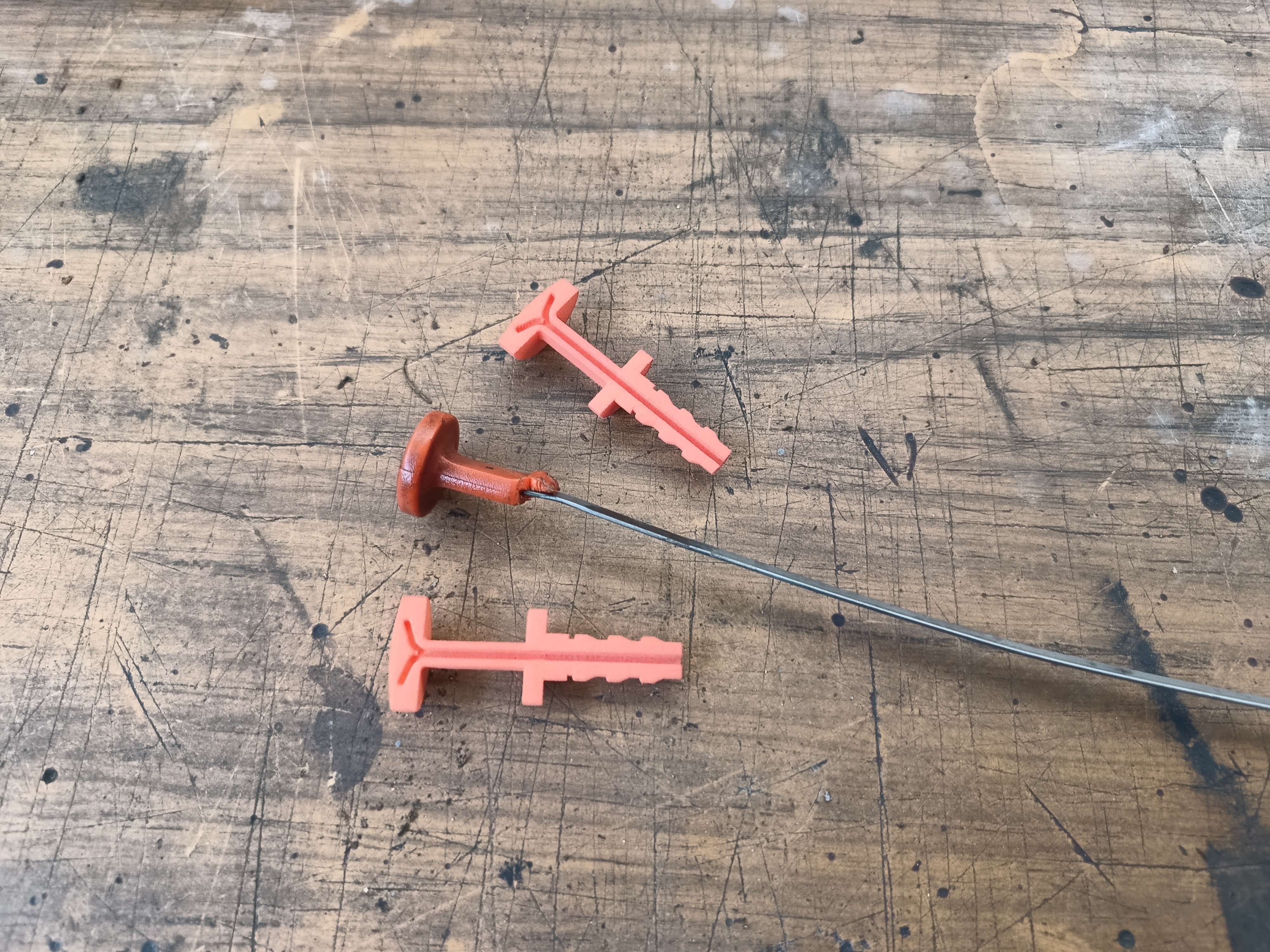

- Oliepeilstok voorzien van een nieuw 'hand-vat' (gesponsord door Mecaplace)

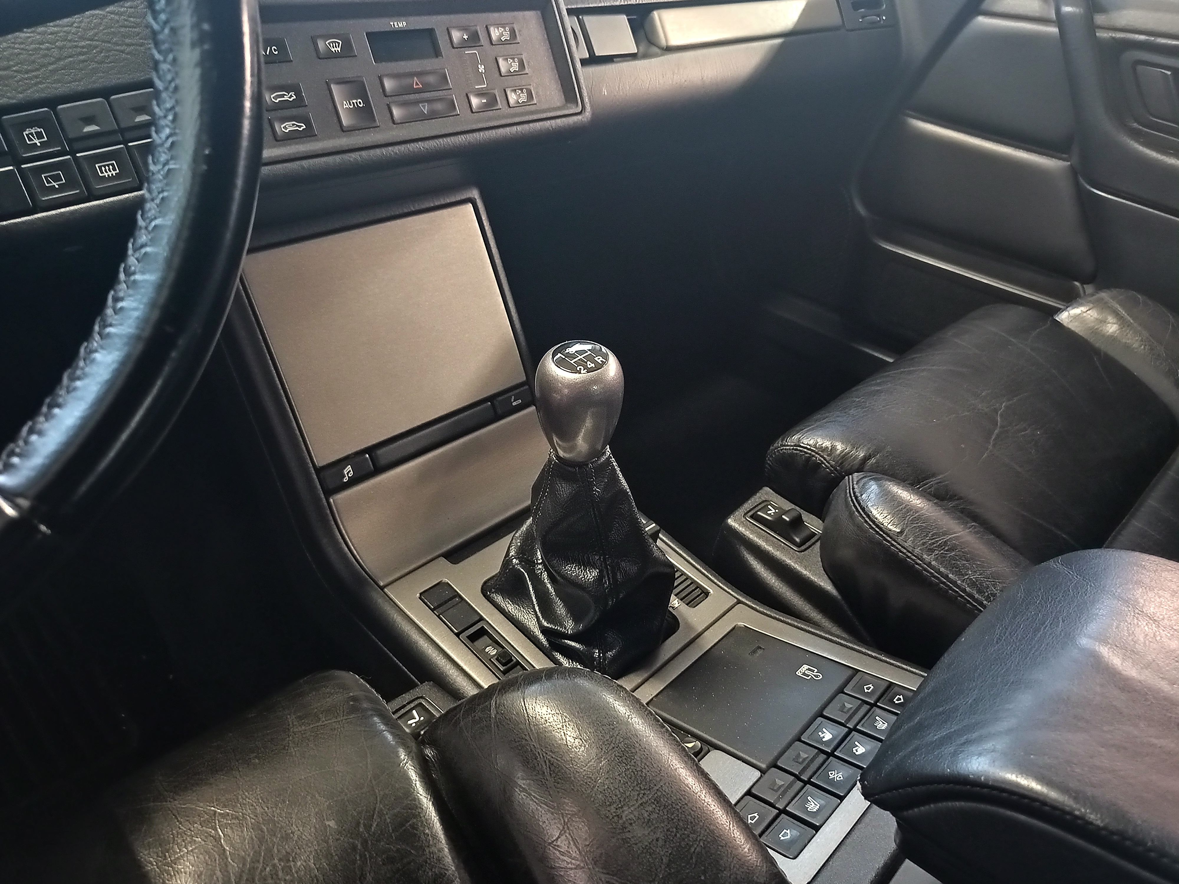

- Versnellingspook-knop geplaatst nu ik eindelijk het juiste adapterstuk heb. (ook gesponsord door Mecaplace x) )
- ABS- ECU uitgelezen. Een grote lijst storingen verwijdert. Rondje gereden. Conclusie: 2 permanent verotte wielsensoren, 2 tijdeljk verotte  sensoren. Nieuw punt op de 'Shitlist': Alle sensoren nakijken, schoonmaken en/of vervangen.
Het desbetreffende koppelstangetje van de Cruise Control
Oliepeilstok die al half afgekauwd is met de nieuwe delen er naast.
Eindelijk fatsoenlijk schakelen ipv van een stalen pen rondroeren.

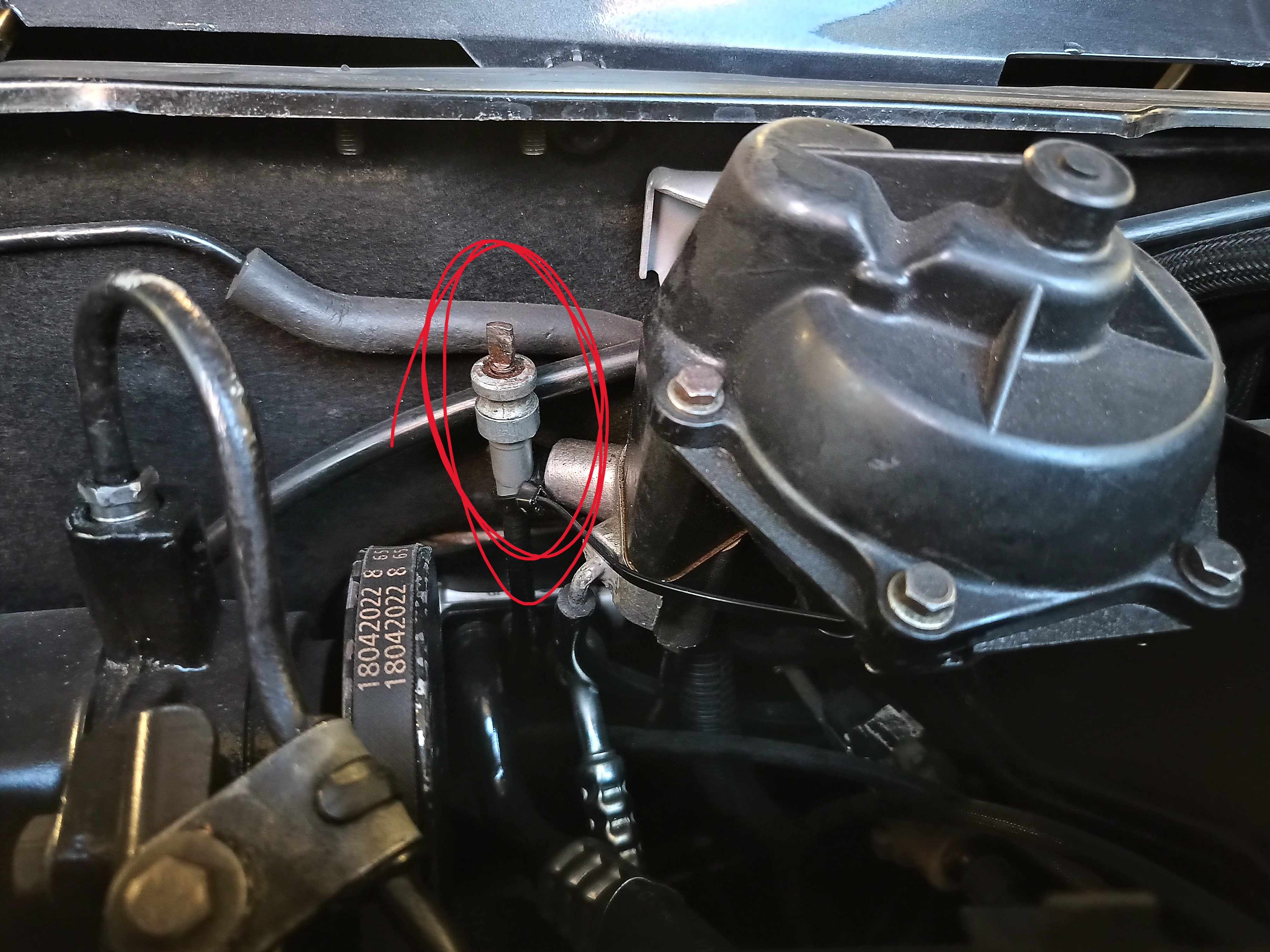

Men trekt gewoon de kabel die vanaf de snelheidsopnemer komt uit de centrifugaal regelaar, et presto.
(betreffende kabel, netjes ergens aan vast gebonden zodat ie niet in 't pompwiel eindigt)
Vanaf nu staat er alleen nog maar de minimale druk op de terugloop en wordt deze enkel nog lichtelijk zwaarder naarmate het stuur verder verdraait wordt.
De terugloop werkt dus nog wel, maar blijft altijd dezelfde, lichte, tegendruk geven die je normaal gesproken alleen bij stapvoetsrijden hebt.

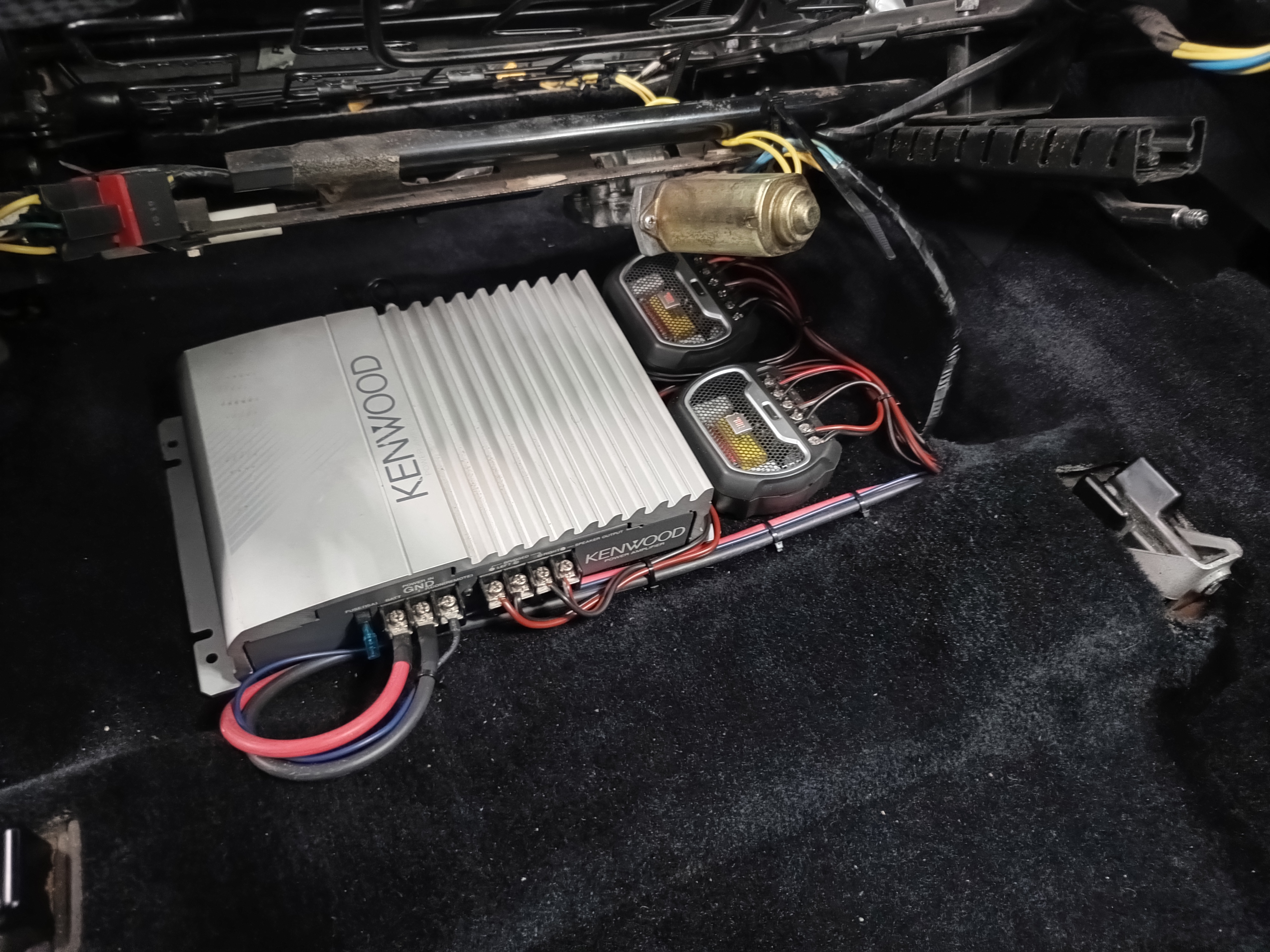

We hebben:
Pioneer radio uit de verkochte Starslet van m'n vriendin
Een Kenwood versterker 2x 35w RMS (2x 70 watt Peak)
Een Pioneer 2x 18w RMS (2x 35W Peak)
Een 130mm composetje van Philips
En een 165mm compo-set van MB Quart. QM 218.03 wat als ik de doos moet geloven best nog wel een kwaliteits-setje moet zijn.
Na alles eens aangesloten te hebben om te kijken of het nog werkt kom ik tot de volgende conclusie.
De Pioneer is schattig klein en gaan we bewaren voor net dat beetje extra power in de Blaueboot, maar dat Philips setje gaat weer terug naar boven. Da's half gaar. Plus dat ik niet van geluid van achteren houdt.
Die MB Quart set gaat in combinatie met die Kenwood versterker goed hard zonder dat het geluid slecht wordt, dus inbouwen maar.
En eigenlijk wilde ik gewoon de originele radio gebruiken, maar dan moet ik daar weer een bleutooth aansluiting in bouwen, en line-level converters kopen. Dus voor nu gaat lekker de Pioneer in de Xm. Die heeft ook meteen Hi/Lo Pass filters voor naar de externe versterker(s).

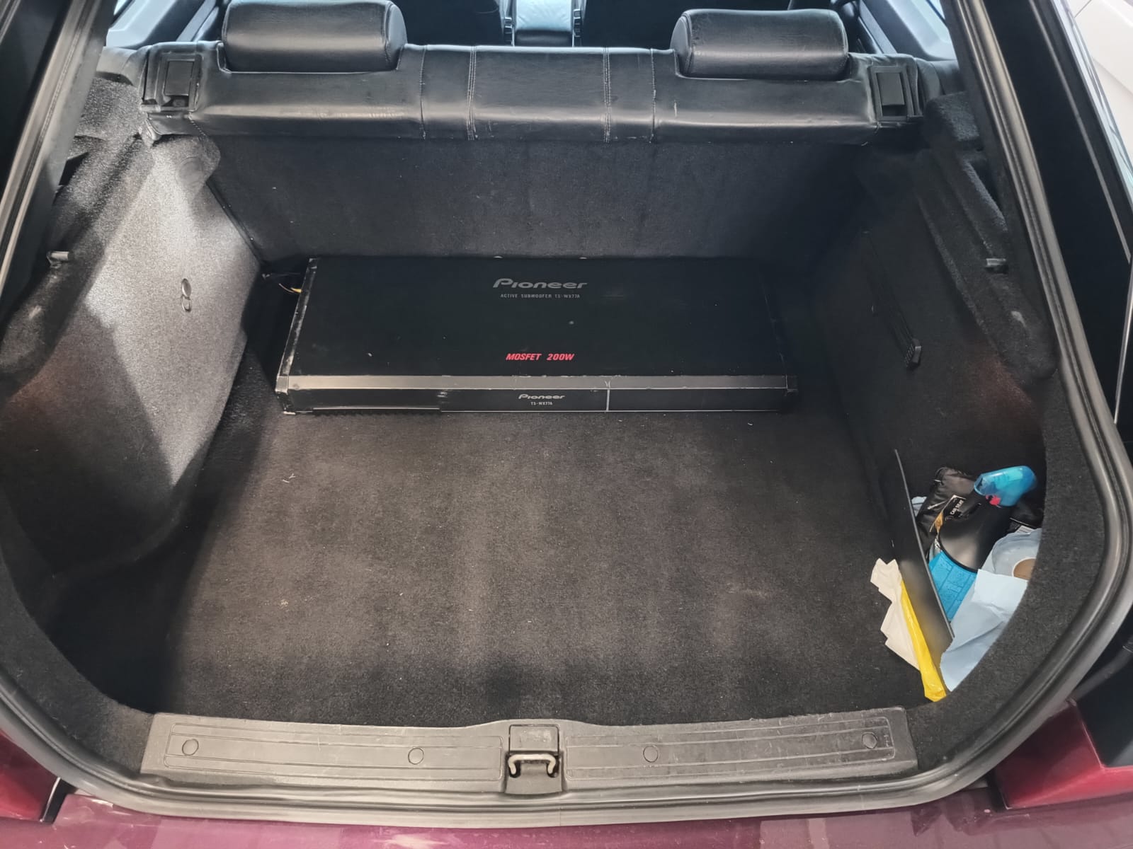

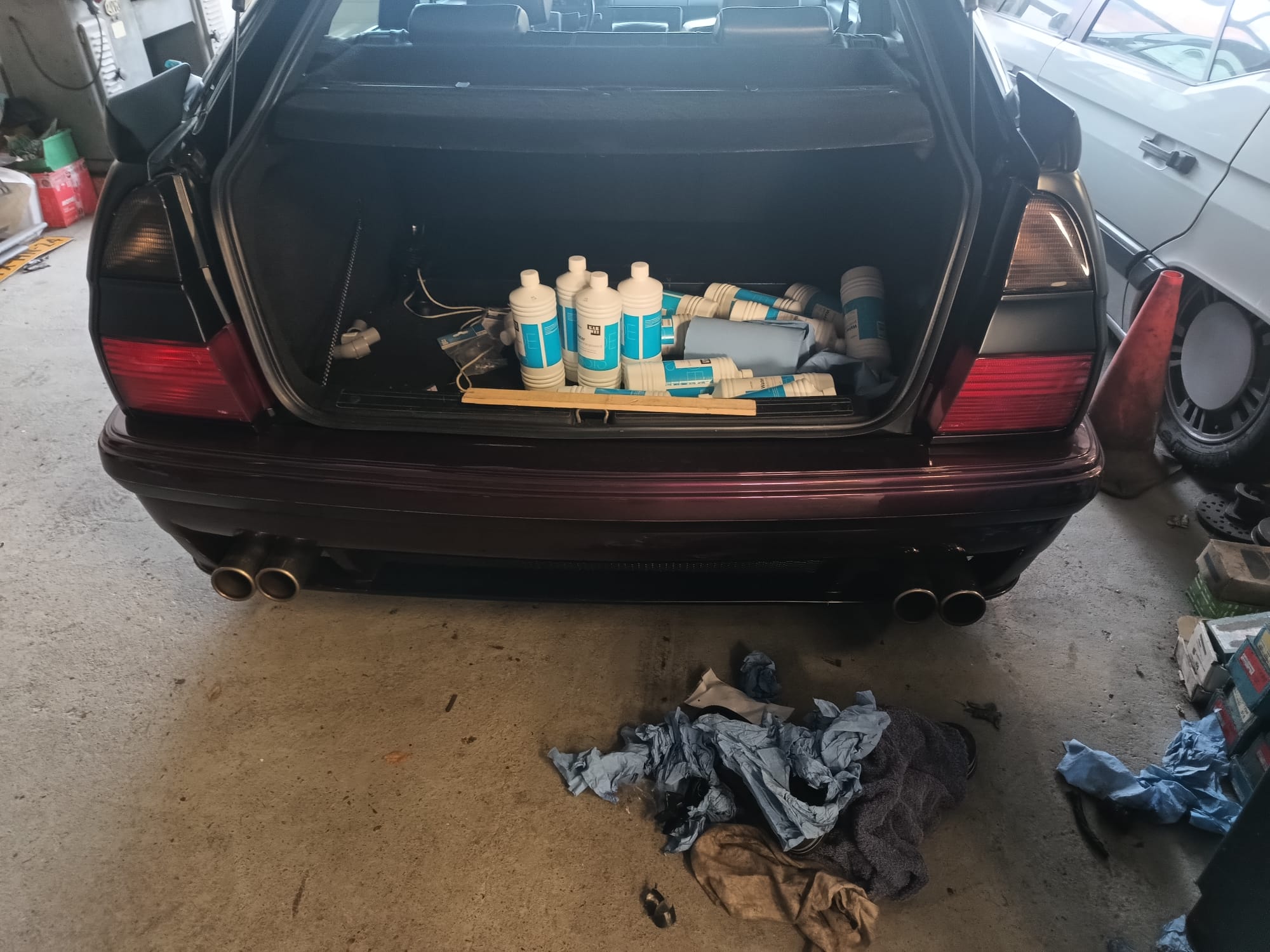

Nu houdt ik niet van zooi in m'n kofferbak en na het audio-avontuur in de Blaueboot ben ik ook geen fan meer van troep wegproppen achter het dashboard. Dus waar kunnen die Kenwood versterker en de speaker-cross-overs?
Bij gebreke aan een Cd-Wisselaar, kunnen ze net aan onder de passagiersstoel.
't Voordeel hiervan is ook nog eens dat alle bekabeling gewoon via de middenconsole gelegd kon worden. En niet weer alle dorpels er uit om naar de kofferbak te komen.
Zoals gezegd.., ik wil geen volle kofferbak, dus de keus voor een subwoofer valt op een Pioneer TS-WX77A. Specifiek dit model van Pioneer omdat die qua grafisch ontwerp en tijdsbeeld nog netjes aansluit bij de LMN.
Gezien deze van marktplaats komt ziet ie er niet geheel smetteloos meer uit. Wellicht dat ik van de zomer als de temperatuur er meer naar is het ding een opknapbeurtje ga geven.

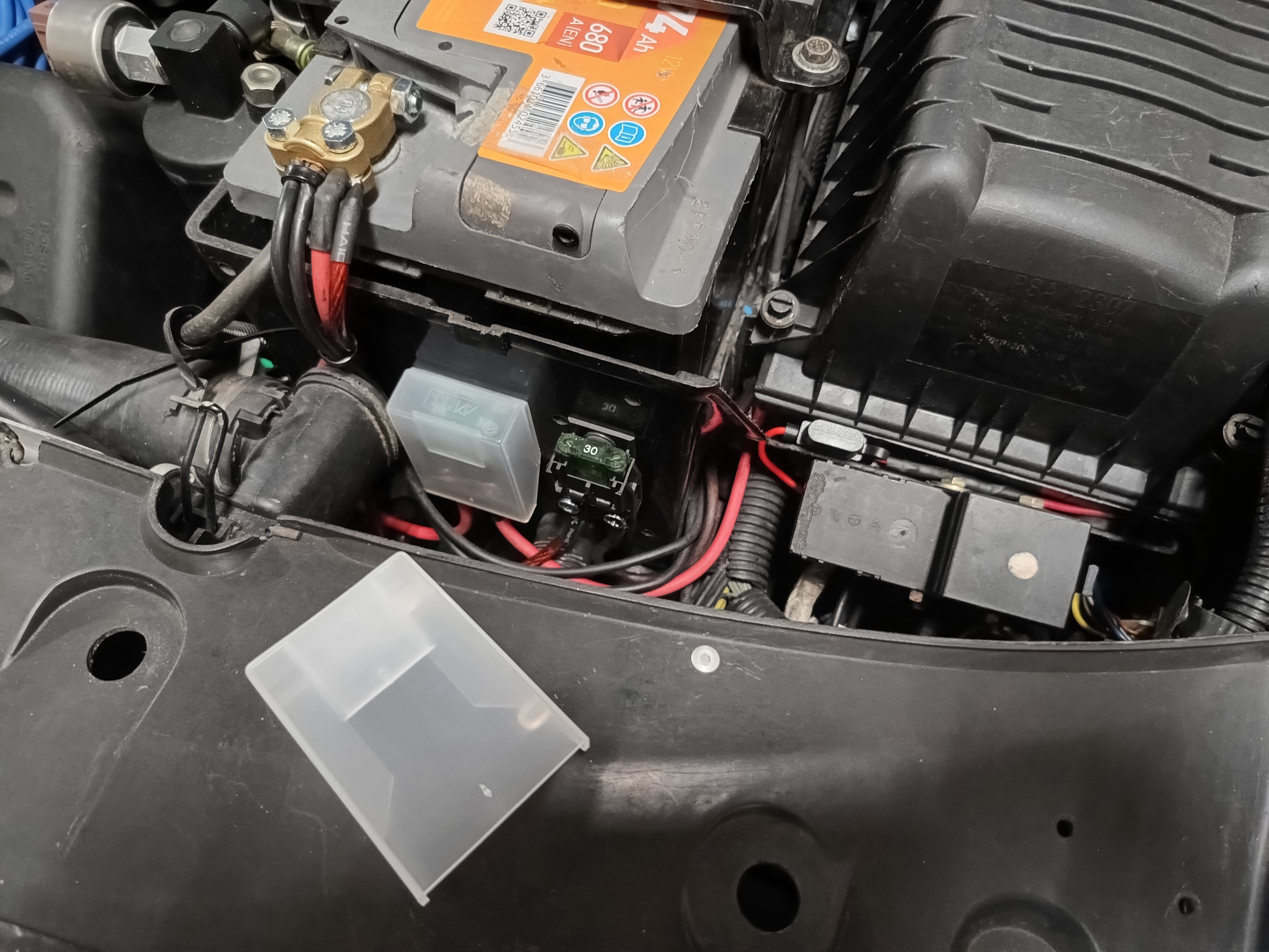

Voorin de motorruimte heb beide voedingskabels van de versterk/sub een eigen zekering op de accu-bak gegeven. (achteraf gezien mischien overbodig en hadden beide kabels op dezelfde zekeringhouder gekunt, maar ach....)

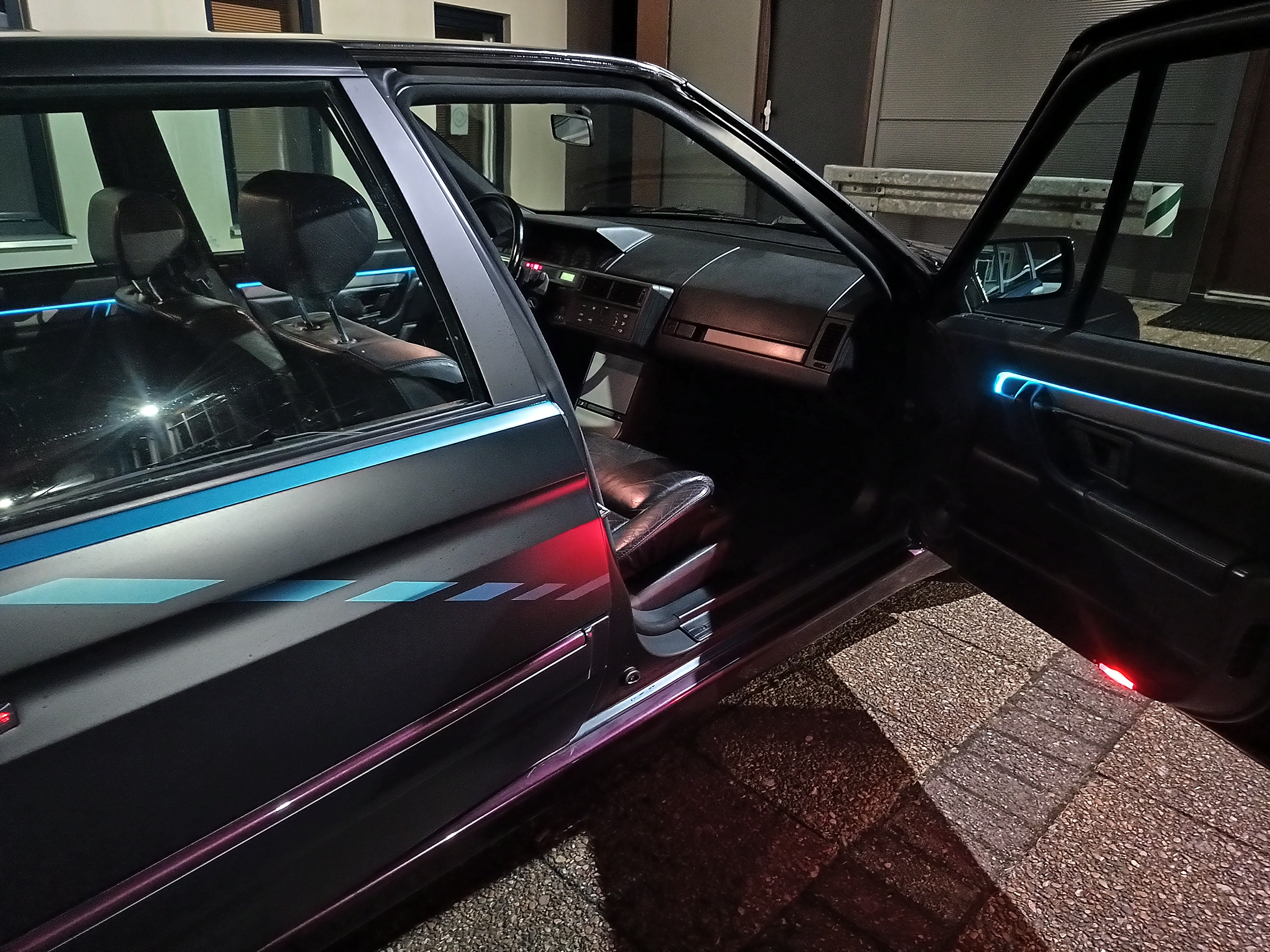

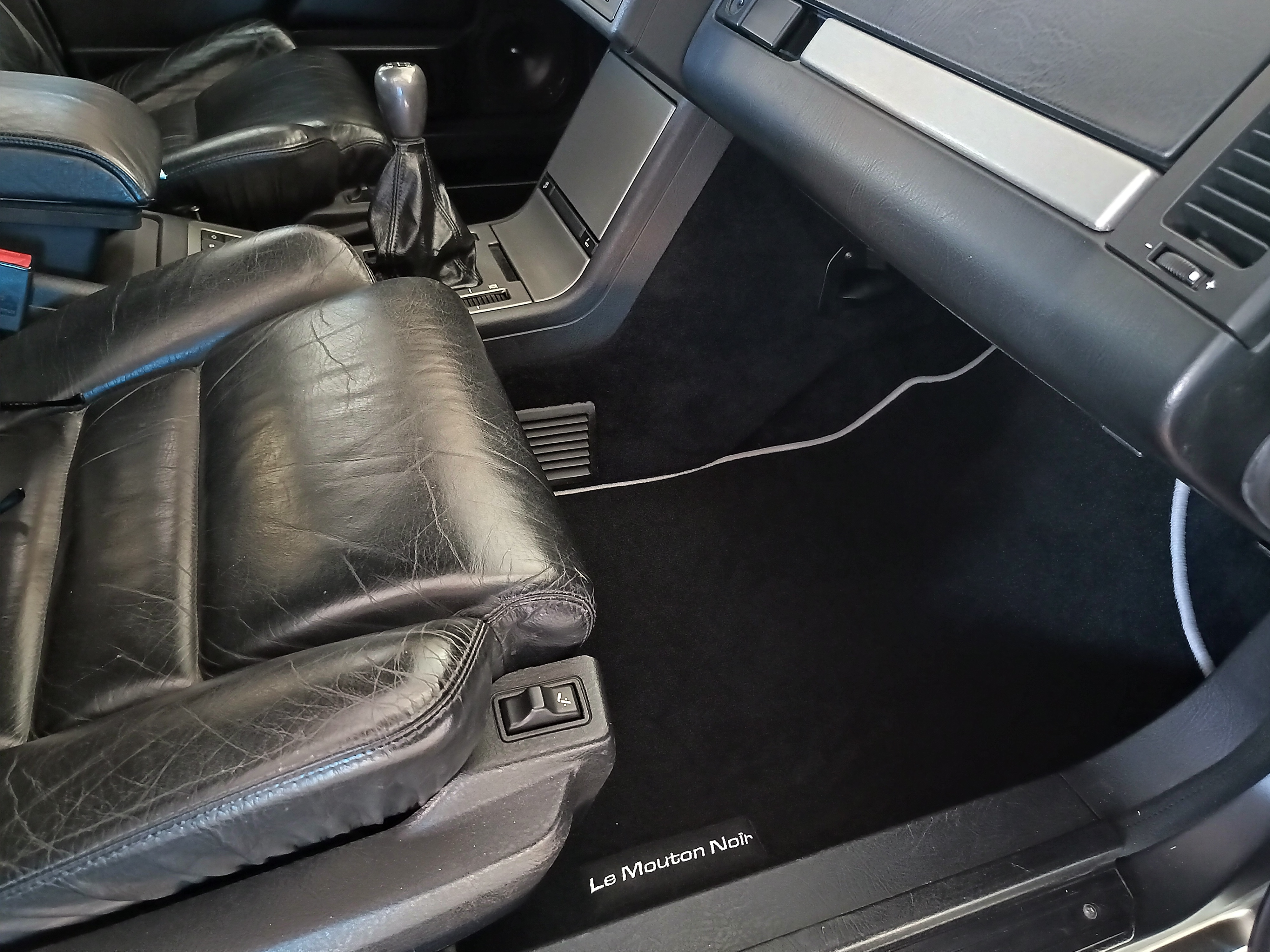

Nu de pauper-bak sfeer er goed in zit vind ik het ook wel tijd om net een tikje meer sfeer in het interieur aan te brengen.

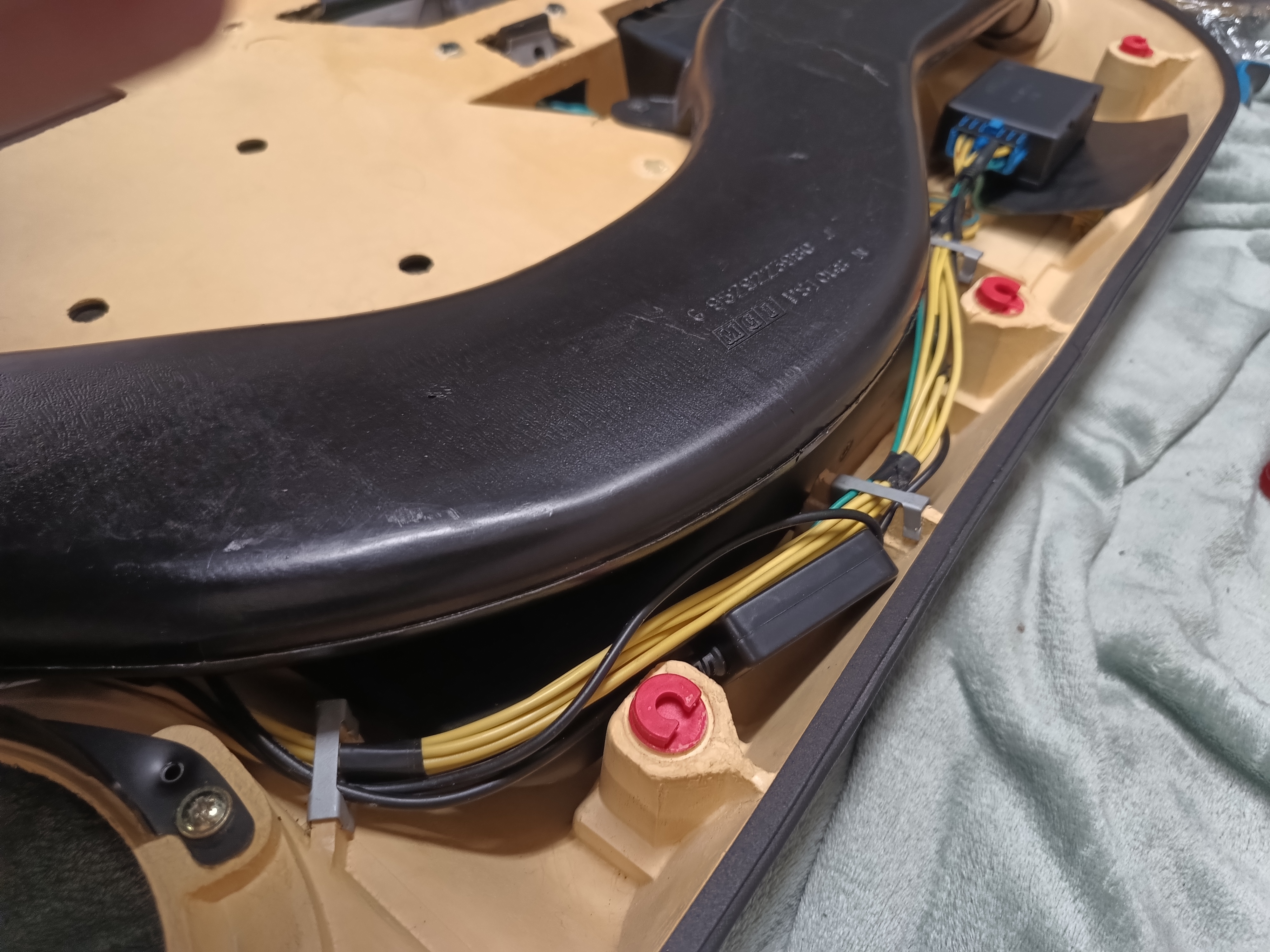

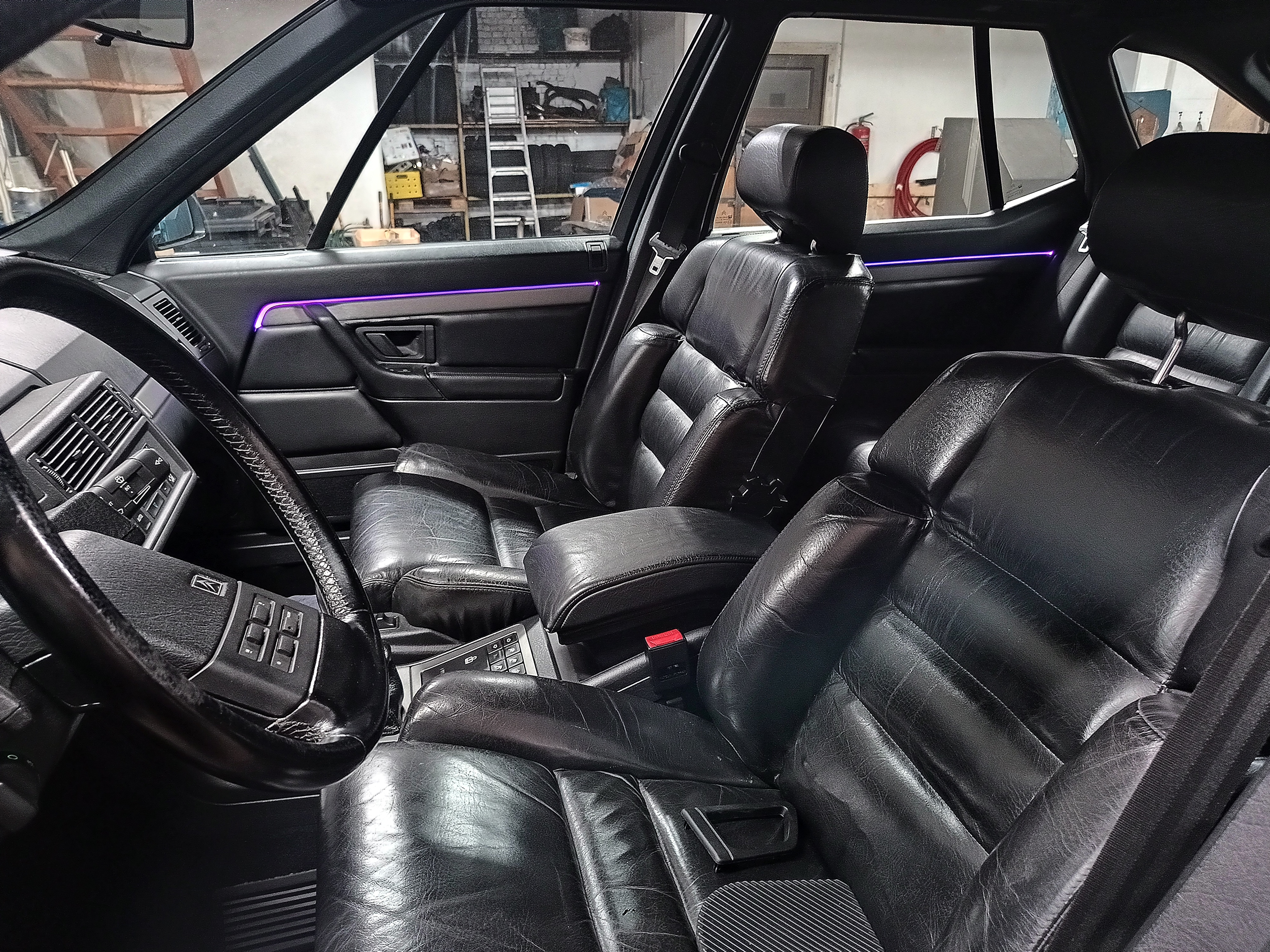

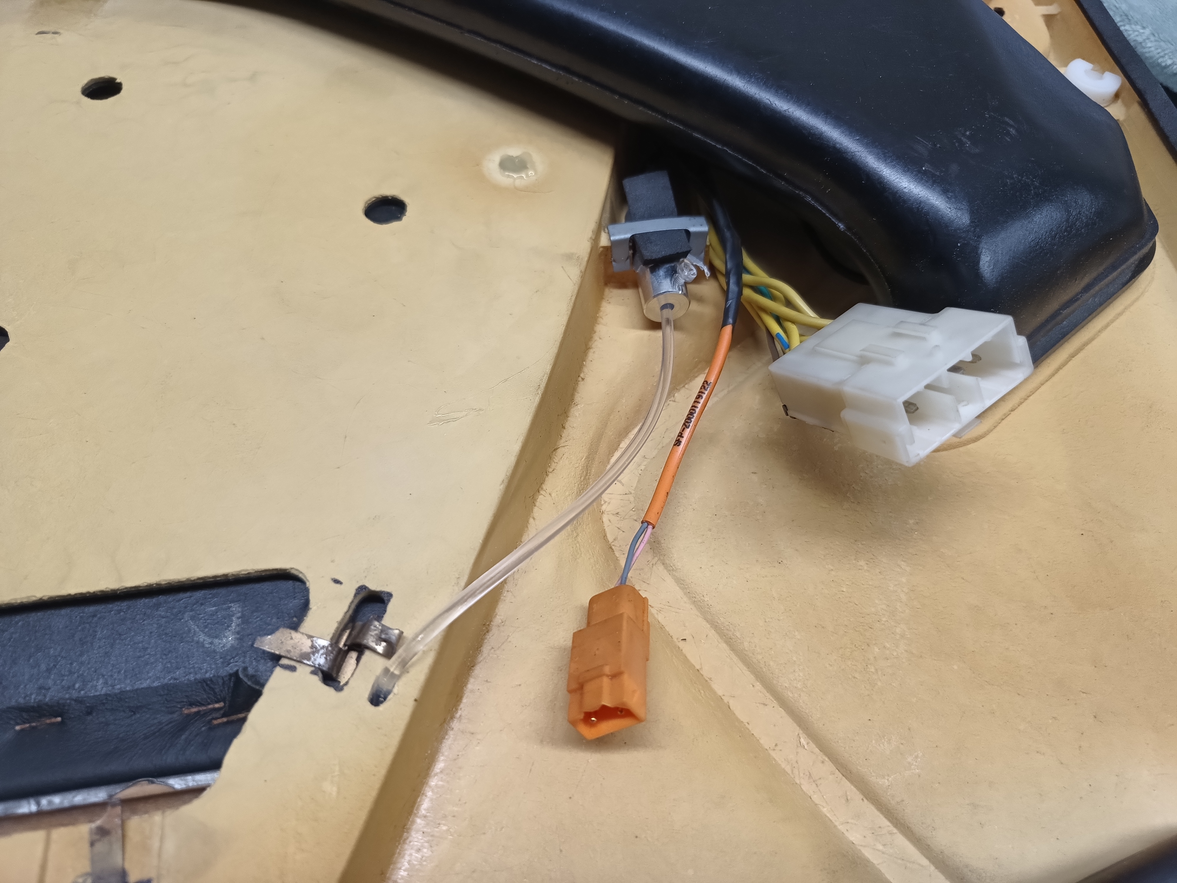

En dus via Amazon zo'n leuk setje licht-strips besteld.
Uiteraard is de montage uitgedacht als "de klant propt het in z'n wagen en gaat daar lekker tussn de losse draadjes zitten", dus hoe ik het dan wél fastoenlijk ingebouwd krijg mag ik zelf verzinnen.
Gelukkig is de aansturing van 't spul wel draadloos en kan ik per portier een draadloos aangestuurde module met LED plaatsen, waarbij je enkel een geschakelde 12 Volt voor de module moet vinden.
Hierbij nog natuurlijk de aanmerking dat de module op de deurkaart vast komt te zitten en er dus ook een fatsoenlijk (ont)koppelbaar stekkersysteem gemaaktr moet worden.

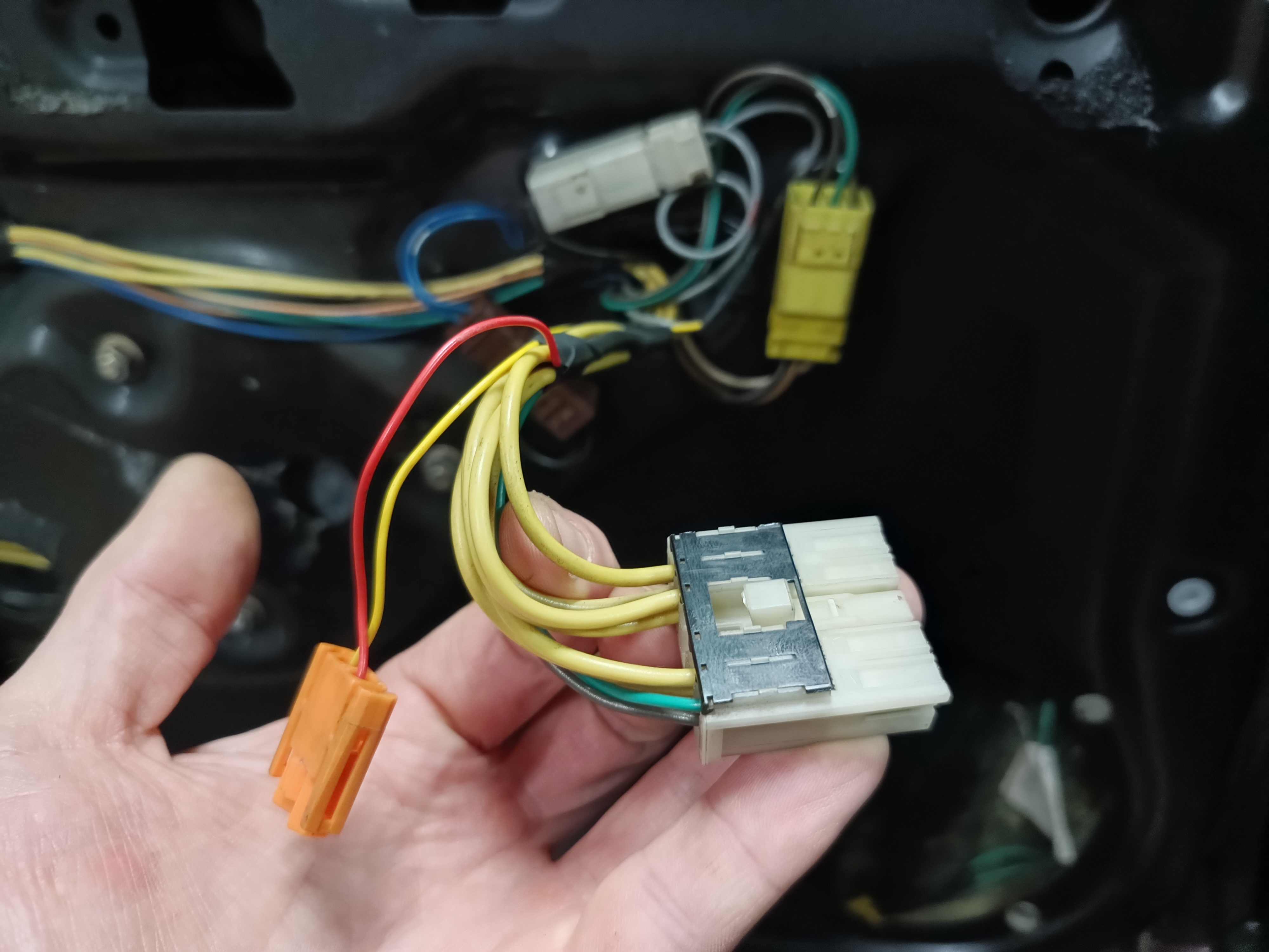

Het voorportier geeft de grootste uitdaging omdat er in de kabelboom die op de deurkaart zelf zit, wel een geschikte + is, maar geen geschikte -.
Op het portier zelf is die - wel te vinden en is gelukkig diezelfde + ook nog voor handen. (Desbetreffende + komt trouwens van de voeding voor het raammechanisme af. Voor de min gebruik ik die van de spiegelverwarming.)
Een setje airbag-stekkers kunnen hier goed voor van dienst zijn.
Op het paneel de andere zijde van de stekkers en mooi het ledlampje met lichtsnoer. Ledlampje is mooi onder het beugeltje van de kabelboom te klemmen.
En de module zelf past gewoon in een holle ruimte.
De achterportieren is een gelijksoortig verhaal.
Alleen daar haal ik de + van de stoelverwaming af. Voor de - een simpel kabeloog onder de moer van een raammechanisme.
Iets wat op het voor portier eigenlijk ook had gekund.
De + van de stoelverwarming halen en niet van de raambediening, doe ik omdat de schakeling van de raambediening zo gemaakt is, dat het licht uit zou gaan wanneer de achteramen worden bediend.
Volgens de electrische schema's hebben de raambedieningsknoppen van de achterportieren dan ook geen ingebouwde verlichting, maar de + ervoor is weldegelijk gewoon aanwezig en werkend.
Maargoed, Na een hoop getob zit het spul er in. Het is subtiel, maar 't zijn de kleine dingen die het geheel vormen.

RE: project: "Le Mouton Noir"
Je kan van kleur wisselen en 'm op 'flitsen' zetten als dit je niet bevalt. Ook zit er voor de fijnproever een uitknop op. wink
Of had je het over de gebruikte audio-apparatuur?
Nee, audio is prima als t een beetje verdekt is, maar die strips is niet mijn ding.
Hang beetje aant  origineel
Ben ik (deels) met je eens. (deels, want die 'titanium'-wrap is natuurlijk ook al niet heel origineel).
Voordat ik die strips er in heb gezet heb ik eerst op een oud deurpaneel uitgeprobeert hoe de afwerking is als je 't spul er in hebt zitten.
Als ze uit staan en je verteld er niemand over, zou ook niemand het zien. Pas als je echt aandachtig de gewrapte strips gaat bekijken zal ook de lichtstrip je gaan opvallen.
Als je 't echt zou zien zitten was ik er niet aan begonnen.
Wat dat betreft streef ik er met dit soort grappen dus wel altijd naar dat de optie er blijft om te doen alsof het er niet is of dat het op z'n minst weer terug te bouwen is naar origineel zonder sporen achter te laten.

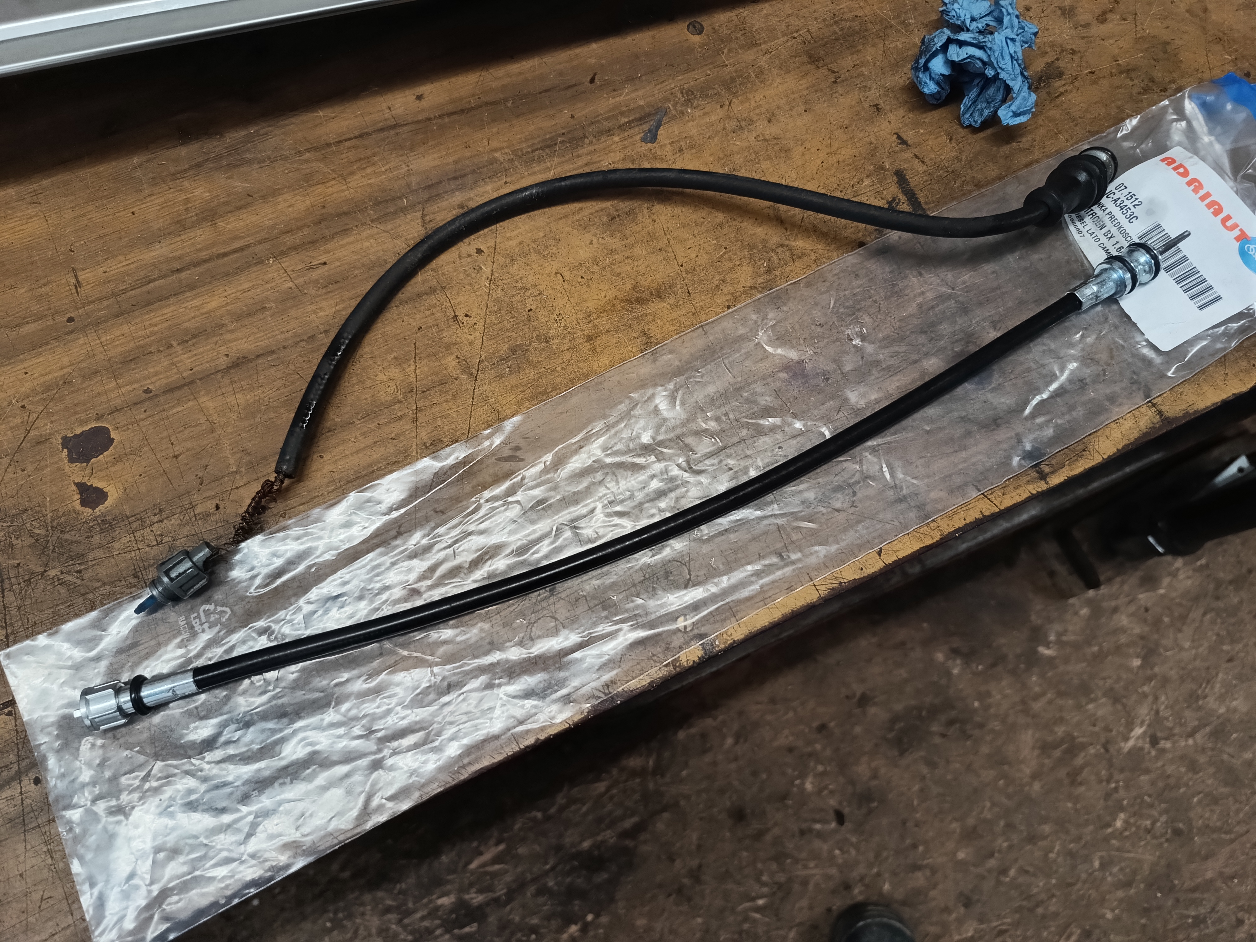

Na de nieuwjaarsbijeenkomst nog even een extra ommetje gemaakt waarbij halverwege de dijk me opvalt dat de snelheid op 0 km/u staat.
Tot op de draad versleten en toe aan een vervangende.
Gelukkig had ik wel al het deel van de kabel die ín het dasboard zit vervangen voor een nieuwe, dus dit is een kleine ingreep.
En naar verwachting kan ik morgen dan ook meteen de trillende tellernaald van de 'shit-list' schrappen.
Welk onderdeelnummer is die nieuwe kabel? Je hebt zo te zien ontdekt dat een kabel voor een BX werkt en past in een XM? Welk deel van de kabel is dit eigenlijk?
Heb ik niet 'ontdekt', dat hebben ze bij Winparts 'ontdekt'. (Of gewoon in het centraal Europees bestand waar al die dozenschuivers in bladeren)
Dus ik heb gewoon op het OENnr gezocht voor de kabel tussen versnellingsbak en snelheids-sensor (2 varianten), en dan wordt er beweert dat deze goed is. En dat klopt, hij is identiek.
OENnr Serie1 (alles uitgezondert de TCT): 96073325 - 485mm lang
OENnr Serie1 (TCT) : 96166554 - 450mm lang
Ik heb dus de 485mm variant, maar die ligt, zoals je aan de oude kunt zien, in een behoorlijke slinger. Dus ik weet niet waarom, maar ik durf best te beweren dat die 450mm variant ook gewoon gaat werken.

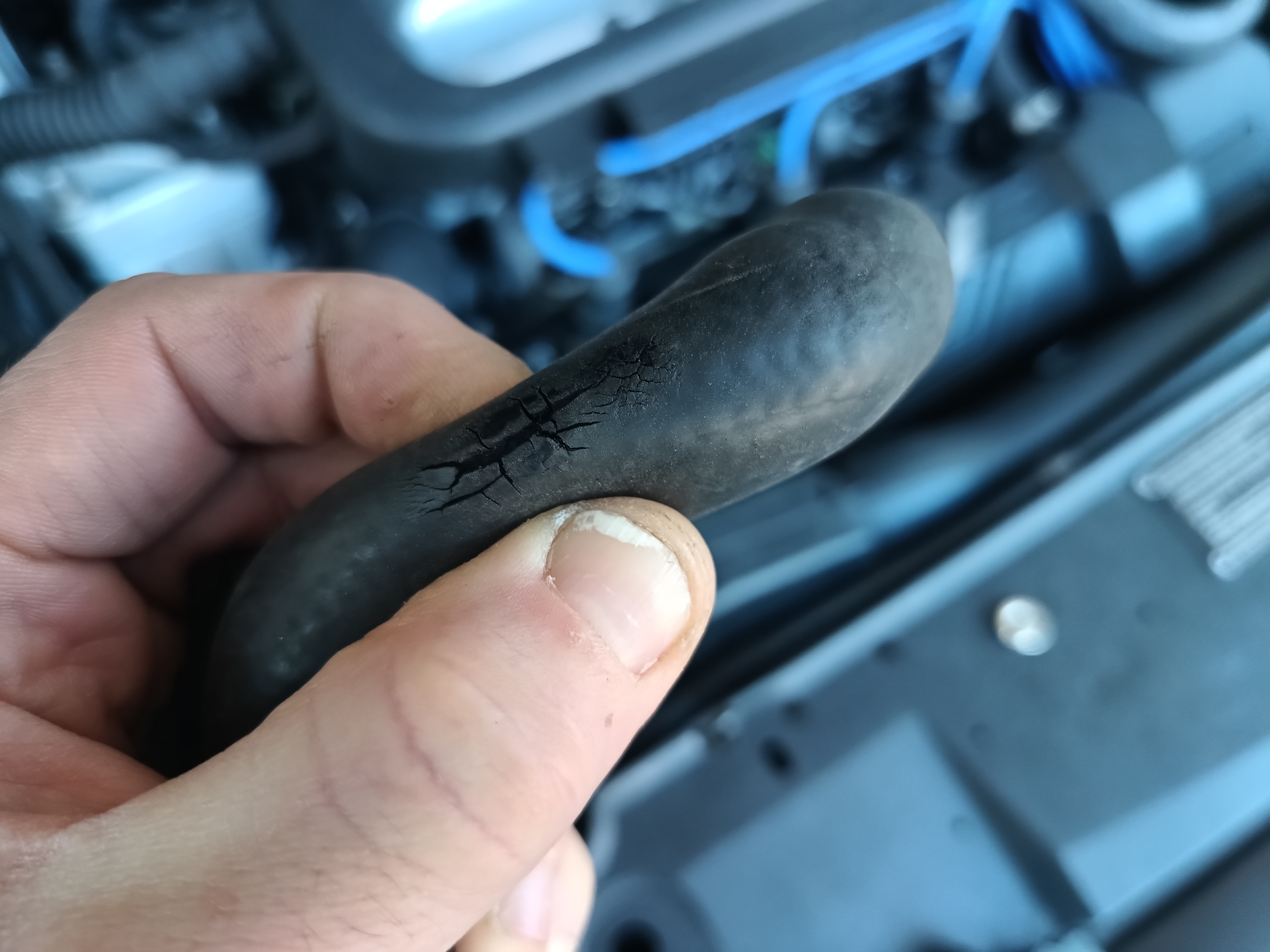

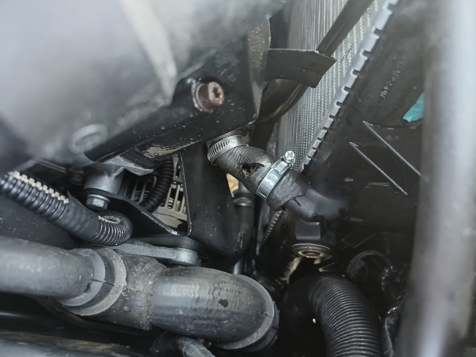

Al vlot na de start viel me in de wachtrij voor de rotonde op dat de KVS temp boven de 90 begon te komen. (ter vergelijk, tot nu toe komt de KVS temp niet hoger dan ~85grC en de OlieTemp hangt ook zo'n beetje rond de 80grC).
Geen reden tot paniek, en hoewel ietwat curieus, bedacht ik me dat dit de eerste keer is dat de wagen bij een buitentempertauur van 15 gC rijdt.
Zonnetje erbij op de zwarte kap.., dat zal het wel zijn.
Zo stabiliseerde de KVS temp op de 92grC tot op een zeker moment zowel de KVStemp als OlieTemp richting de 100 kropen.
Uitrollend naar het volgende stoplicht begon ik me toch wat ongemakkelijk te voelen en ja hoor, mooie witte walmen onder de kap vandaan en de KVStemp begon nu vlot op te lopen richting de 130grC.
* Zucht.... *
Naar de kant met 't hok, gevolgd door een paar bekenden van me.
Daar geconcludeert dat de slang van de radiator naar de olie-koeler gescheurd was.
Dan kan je natuurlijk de ANWB gaan bellen, of je gaat naar de Karwei die om de hoek zit om eens te zien of er daar wat aan repartiesul te vinden valt.
Zo zat er in het mandje uiteindelijk een speciale tape voor slangbreuken (max 260grC / 12bar) wat pvc pijpjes, een goed mes en slangenklemmen.
Nog iets om KVS bij te vullen?
Heel het vak demi-water leeg gegrist. Want waarom 4eu/L aftikken voor KVS als het voor minder dan de helft kan. 't wordt thuis toch weer vervangen voor goede LongLife.
Nu voelde die 16 liter ietwat overdreven, maar uiteindelijk is 't helemaal opgegaan.
Want die tape klinkt op papier mooi, maar heel lang bleef 't spul niet dicht zitten en bleek het uiteindelijk wijzer, en net an mogelijk, de slang gewoon in te korten met het vers gekochte mes.

Hardleers hè?
Vandaag dus maar iemand uit z'n tuinstoel getrokken met de hulpvraag om een mesje, schroevendraaier en enkele liters water.
De slang kon dus nog net wat korter en we zijn er weer mee thuis gekomen.
Nu wordt er geen meter meer gereden tot die hele slang vervangen is en voor de gemoedsrust het koelsysteem is afgeperst.

Oef. Maar ja, dit had mij ook kunnen overkomen hoor. Heeft die slang ook nog een grappige vorm? Of heeft 'ie per kant een verschillende diameter? Want dat zijn wel van die typische Citroëngrapjes die het een stuk moeilijker maken om een geschikt stuk slang te vinden. In siliconenslang kun je het natuurlijk altijd na laten maken, maar da's niet goedkoop.
Voordat ik er in begon te snijden zaten er ongeveer 5 knikken in. Ik weet ook niet meer zeker of dit uberhaupt de originele slang is maar hij zat op 't blok toen ik die kocht.
Voor zover ik weet, want ik heb 't alleen vluchtig voorbij zien komen, kan je gewoon lossen bochten kopen.
Dan gaan er een stel koppelstukken tussen en bouw ik m'n eigen slang uit stukken op.
En ipv. gewone slangklemmen koop ik dan een zak van die Clic-R's. Dan heb je nauwelijks uitstekende delen aan je slang zitten en zie ik weinig verschil met een slang uit een stuk.
Ben nu vooral zenuwachtig dat de kop krom getrokken kan zijn.
Deze keer was ie echt heet voordat ik 't doorhad en kwam er een knisperend geluid uit het blok toen ie uitstond..

Zodoende fluistert dat stemmetje iets over de veerpootschotels die nog steeds niet vervangen zijn. En die er nu in zitten waren in de catagorie "die doen het nog wel ff", maar geen idee hoe lang.

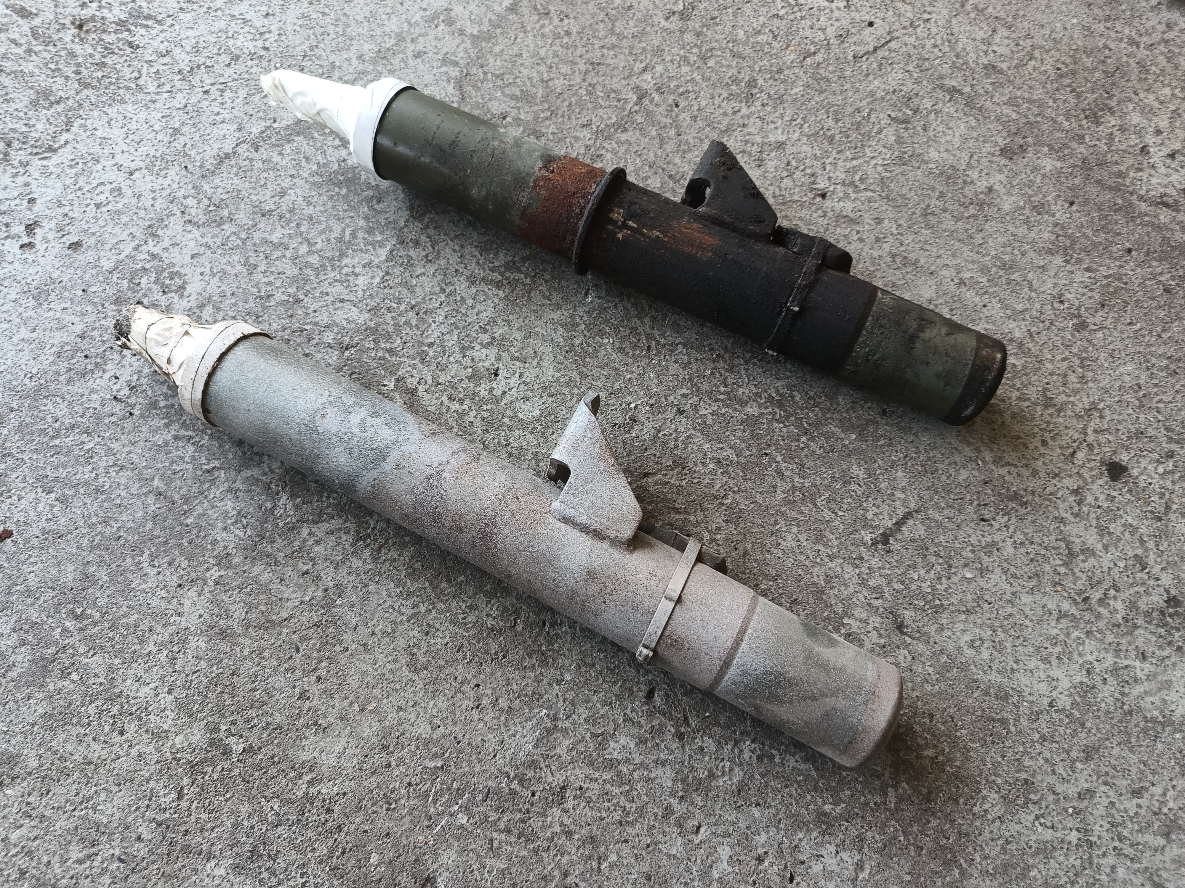

Dus deze middag niet in de Xm gestapt, maar begonnen aan de 'upgrade' van het veersysteem. Meteen ook de reden dat ik nog niet meteen ff een stel veerpootschotels in de wagen had gebouwd toen ik ze binnen kreeg, want ik moet ook een stel veerpoten wisselen.
Hoewel de Xm nog van de generatie is die dunne pootjes onder de V6 zet, wil ik toch liever dikke, zeker omdat ik er niet vies van ben deze goed te belasten.
Daarnaast ben ik er nu vrij zeker van dat ik om wil bouwen naar Hydractief 2 met ES9J4 vering. Die vindt ik qua 'sportief' rijden toch net wat lekkerder op de weg liggen. Dus daar horen de dikke poten dan wel bij.
Anyway...

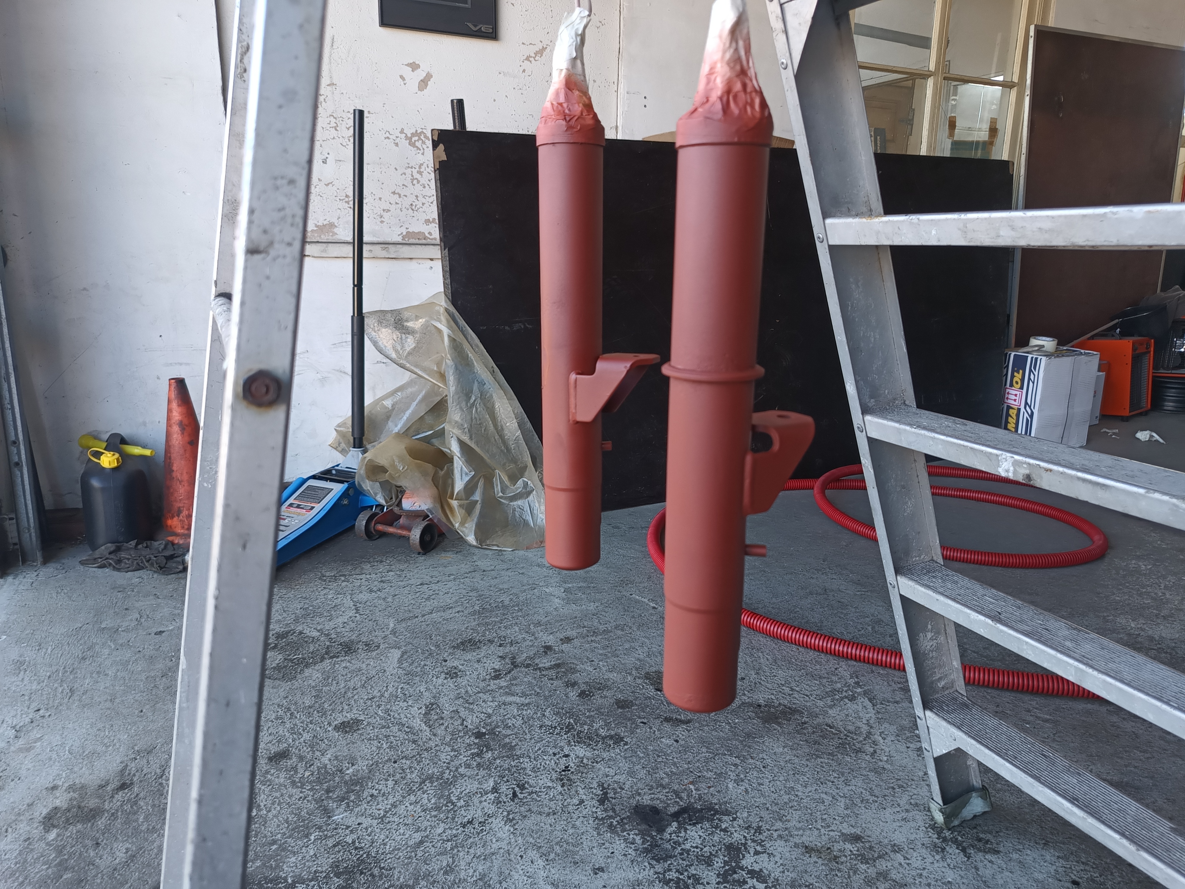

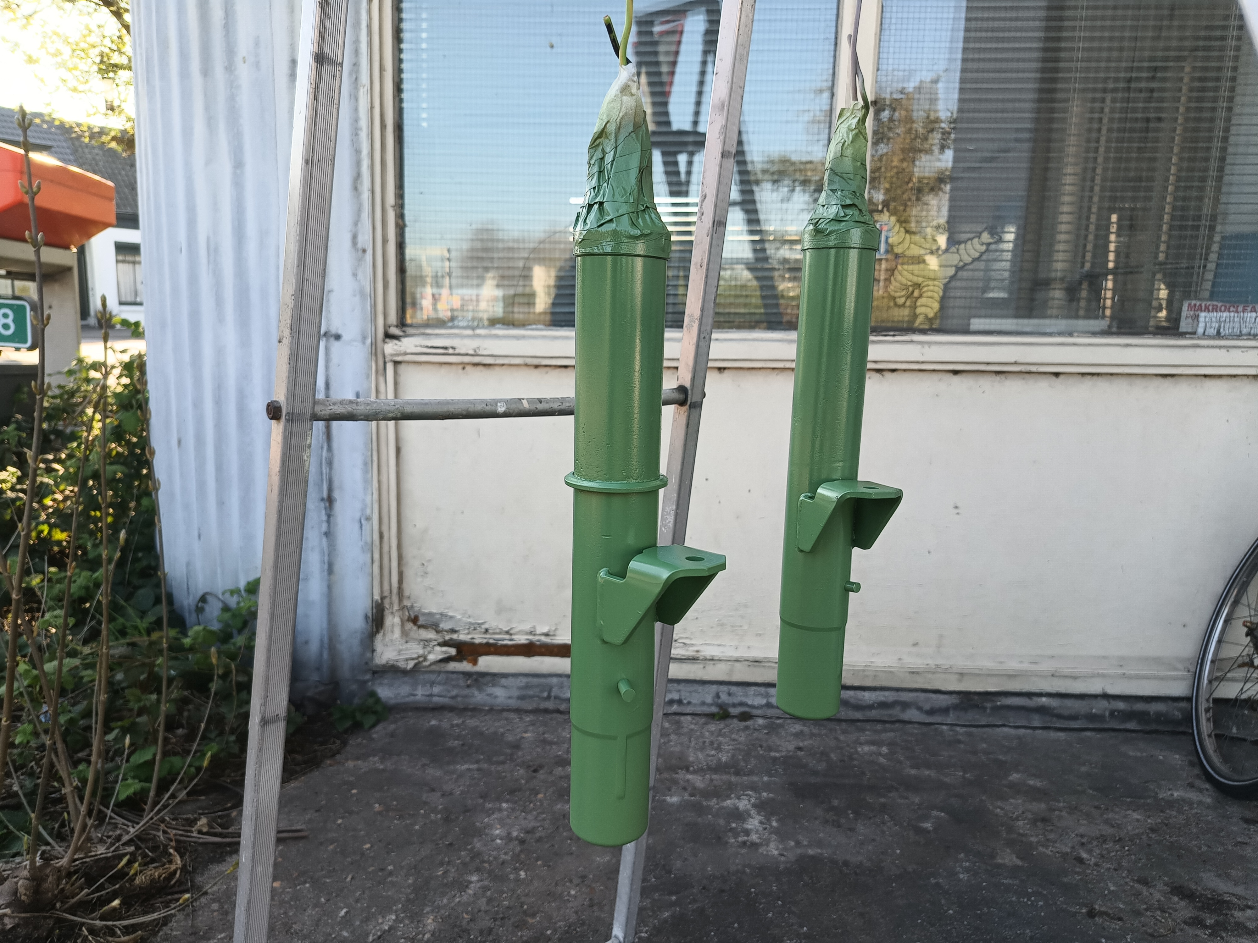

De set nieuwe veerpoten nadat een ervan de straalkast van binnen heeft gezien.
Niet perfect ontroest, maar dat is ook niet nodig aangezien er primer op gaat die prima op vliegroest kan.
Dan was het idee ze weer mooi zwart te maken, maar toen ik om de hoek in de winkel stond voor een spuitbusje, viel mijn oog op een ander kleurtje. Eentje die best wel op de originele kleur lijkt. Dus dat moesten we proberen natuurlijk.
Goed, het is 't toch net niet en het had wat 'grijziger' gemoeten. Maar dat komt nog wel door straatvuil.
Sowieso ga je met het wiel er op, er weinig tot niets van zien. Dus lekker laten zo.
Eind van de avond nu, en 't hele spul zit weer in elkaar.
Nieuwe veerschotels en mooie veerpoten.
Om 't te vieren heb ik meteen ook maar de nieuwe mattenset in de wagen gelegd. Ben ik ook af van dat gedonder met een handdoekje op de vloer om m'n schoen op te zetten.

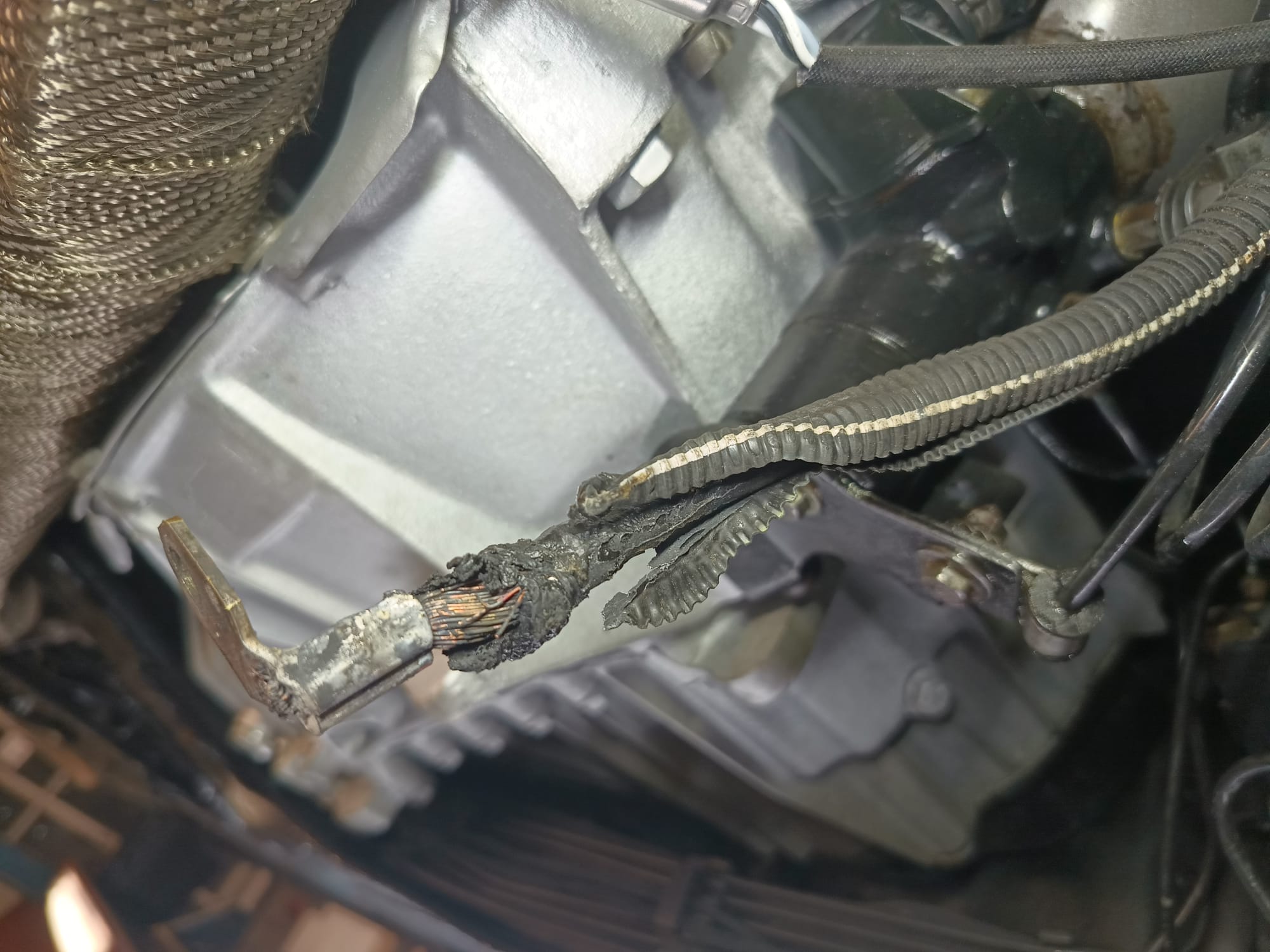

Slechte massakabel/pluskabel? En weet je zeker dat je ontstekingsmodule deugt? Dat helpt je startprobleem natuurlijk niet, maar heb hem wel eens ellende zien veroorzaken bij een prv.
"Een slechte pluskabel" is wel de correcte omschrijving, ja.
't Was of klem tussen de startmotor en 't hitteschildje, of los tussen de startmotor en 't blok.
De laatste optie koos ik en dat was dus een slecht idee. Binnen een kwartier de isolatie doorgefikt en waarschijnlijk zal dat ECU lampje het moment zijn geweest dat er sluiting met het blok was.
De kabel is nu hersteld, maar de startmotor wil nog steeds niet. 12.6V Accu-spanning, dus de lader er aan en hopen dat morgenochtend er wel leven in zit. Anders heb ik de startmotor ook doorgefikt met deze actie.
Ik vrees dat laatste als ik eerlijk ben. Tuurlijk, een accuspanning meet je eigenlijk het liefst belast, maar 12,6V onbelast lijkt me zeker niet leeg bij zo'n accu.
