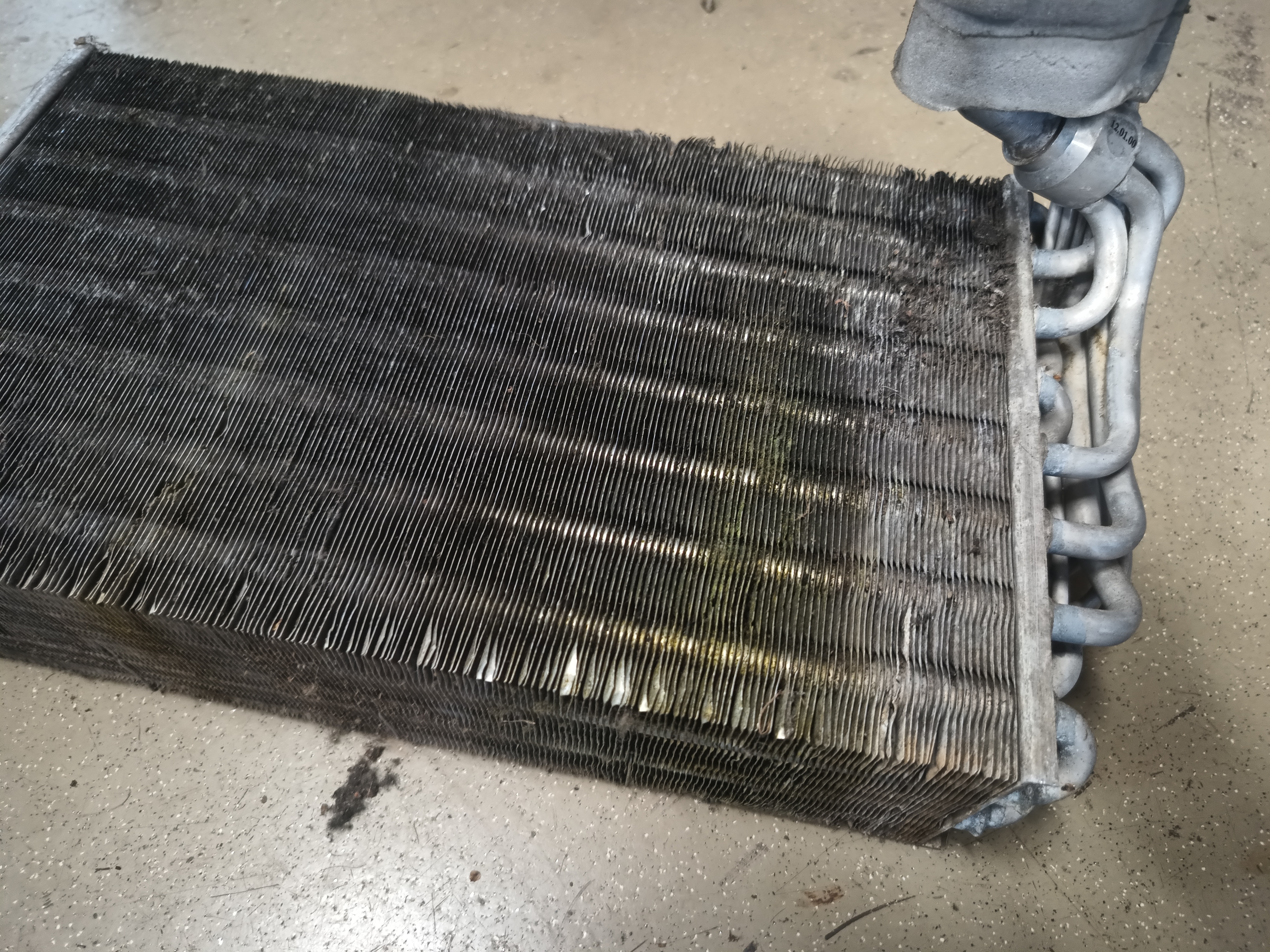

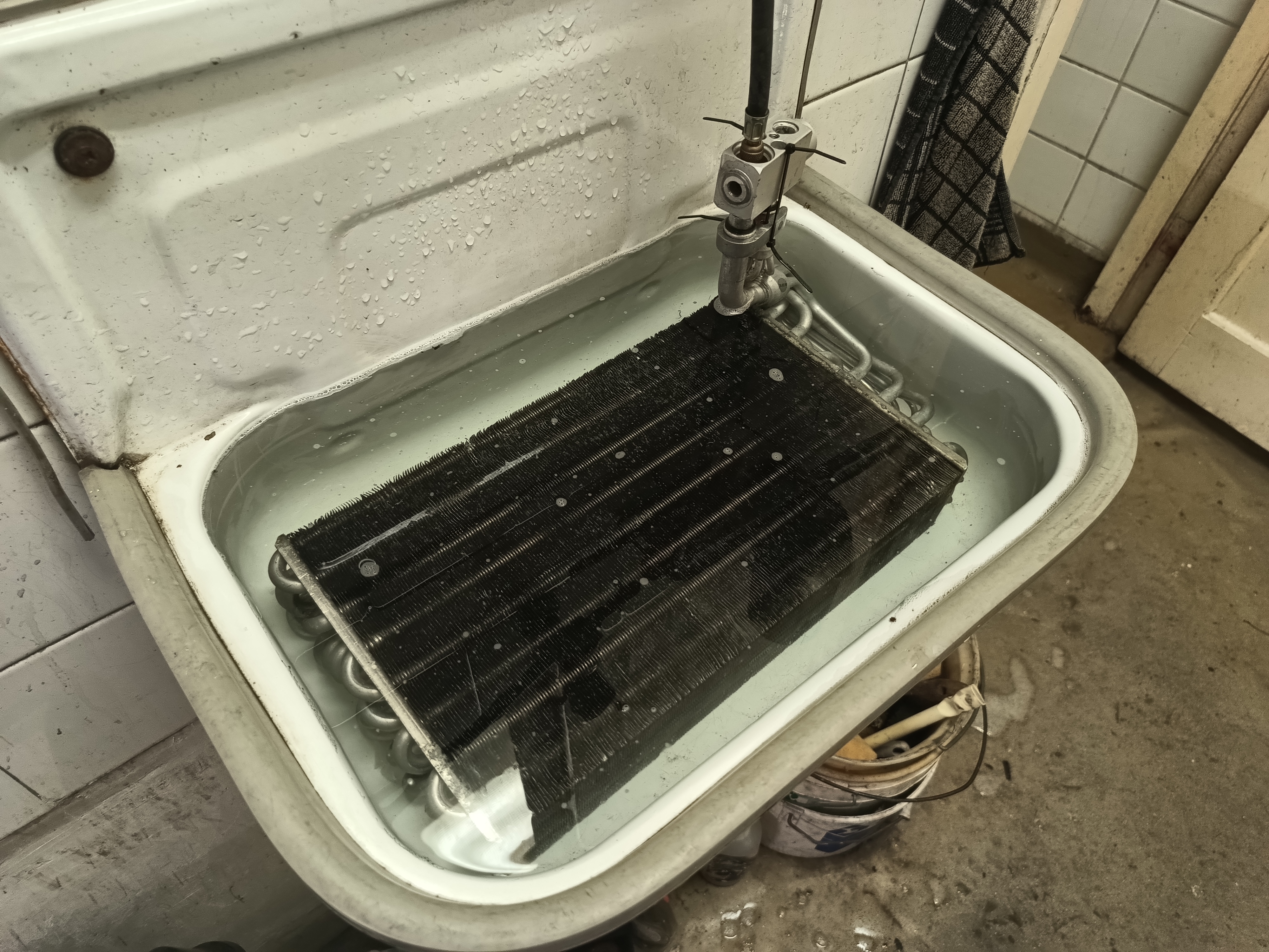

De verdamper van je Airco is al een tijdje kapot, je moet naar Slowakije toe en de dagelijkse tempertuur ligt daar op dat moment zo rond de 35 graden.
Genoeg motivatie om enkele dagen voor vertrek dan maar die verdamper er uit te trekken.
(Leuke foto om danin een van die dagen naar je vriendin te sturen...)
Heel verbaasd over dit tafereel ben ik ook niet....
En na schoonmaken zie je heel mooi aan de groene donker vlek waar 't ding ongeveer lekt. Niet dat er iets aan te repareren valt...
Het vervangende exemplaar was de nacht ervoor al getest op lekkage en had de test doorstaan gelukkig.
Dus dat prachtige ding weer ingebouwd, heel de ratteplan weer netjes op z'n plek en af laten vullen.

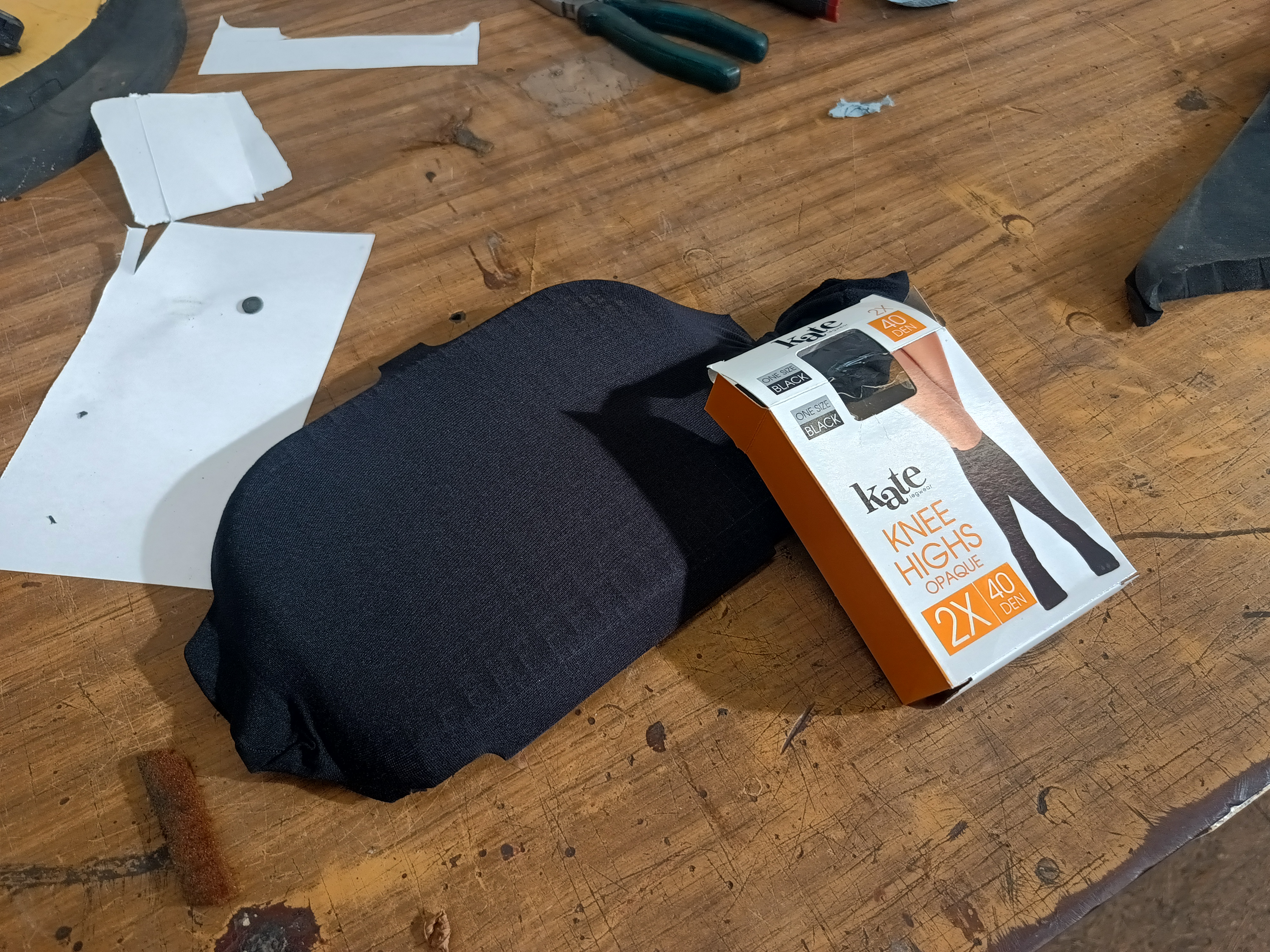

Om te voorkomen dat dit over 10 jaar weer mag gebeuren gaat er een panty over het rooster van de luchtinlaat heen.
Naja, eigenlijk is 't een sokje. Als je 't rooster er zijdelings insteekt dan zit er zowel aan de buitenzijde als de binnenzijde een 'filter'.
Lijkt mij afdoende.

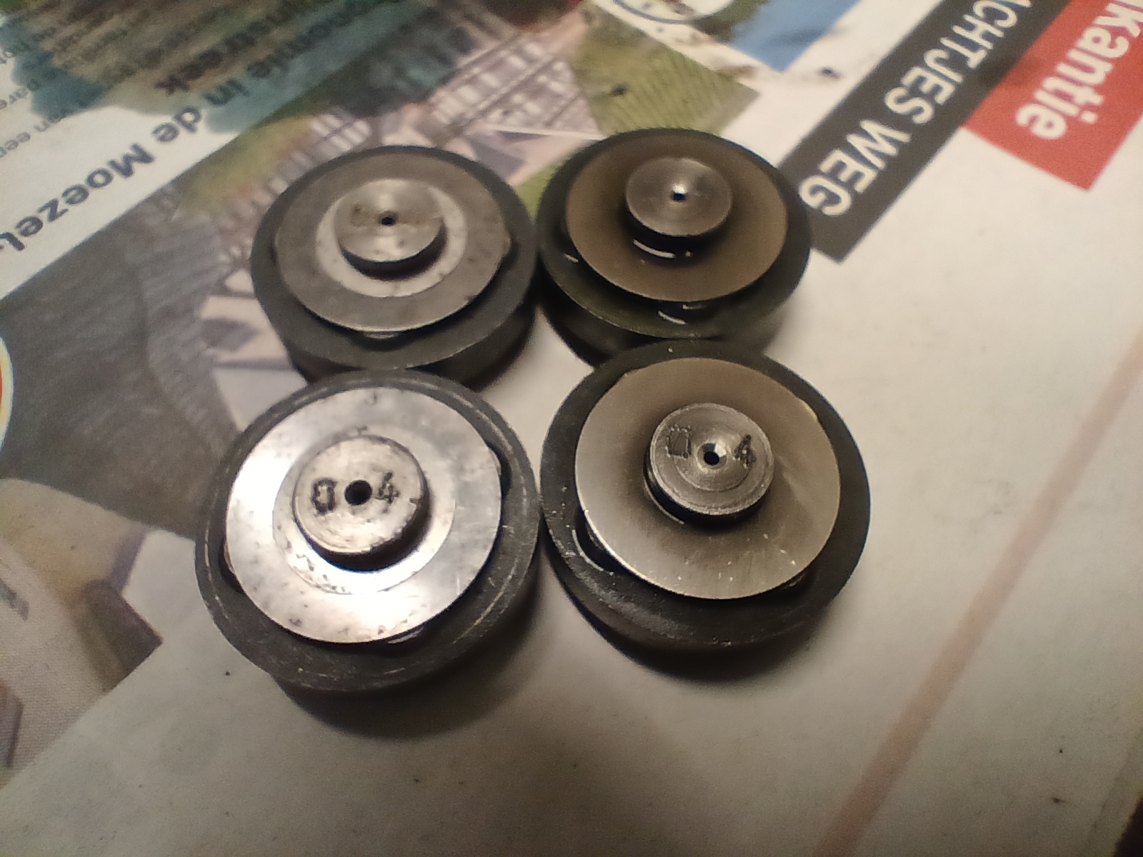

Te beginnen met de demperplaatjes van de hydractief-regelblokken. Ooit ietwat opgeboort om de wagen wat meer te laten deinen, maar met behoud van de stugge stand. Ik ben er goed ziek van aan het worden.
Dat op en neer deinen is nog wel grappig, maar het excesief rollen van de wagen in flauwe bochten. Zo'n beetje hetzelfde als met comfort-bollen. Bij het minste geringste wordt door de hele wagen heen en weer geslingerd als je een beetje door rijdt.
Dus de originele gaan er weer in. Maar wat zijn de originele...?
Die met markering 0.4 zijn dat, maar mooi genoeg heb ik daar weer 2 varianten van. Echt weer Citroën.
Zoals je ziet hebben de linker nog een extra kleine shim bovenop liggen. Hierdoor gaan deze dempers in het laatste gedeelte van hun bereik net iets moeilijker verder open dan de rechter variant.
De detailisten zal het opvallen dat er ook een verschil in lettertype is. Rechts is iets ruimer opgesteld. En dat is iets van de latere jaren en moet dus bij mijn Xm horen.
Overigens.., 0.4 is enkel voor Hydractief 2. Dus daarbinnen is een ongedocementeerde verandering. Hydractief 1 had 1.7.

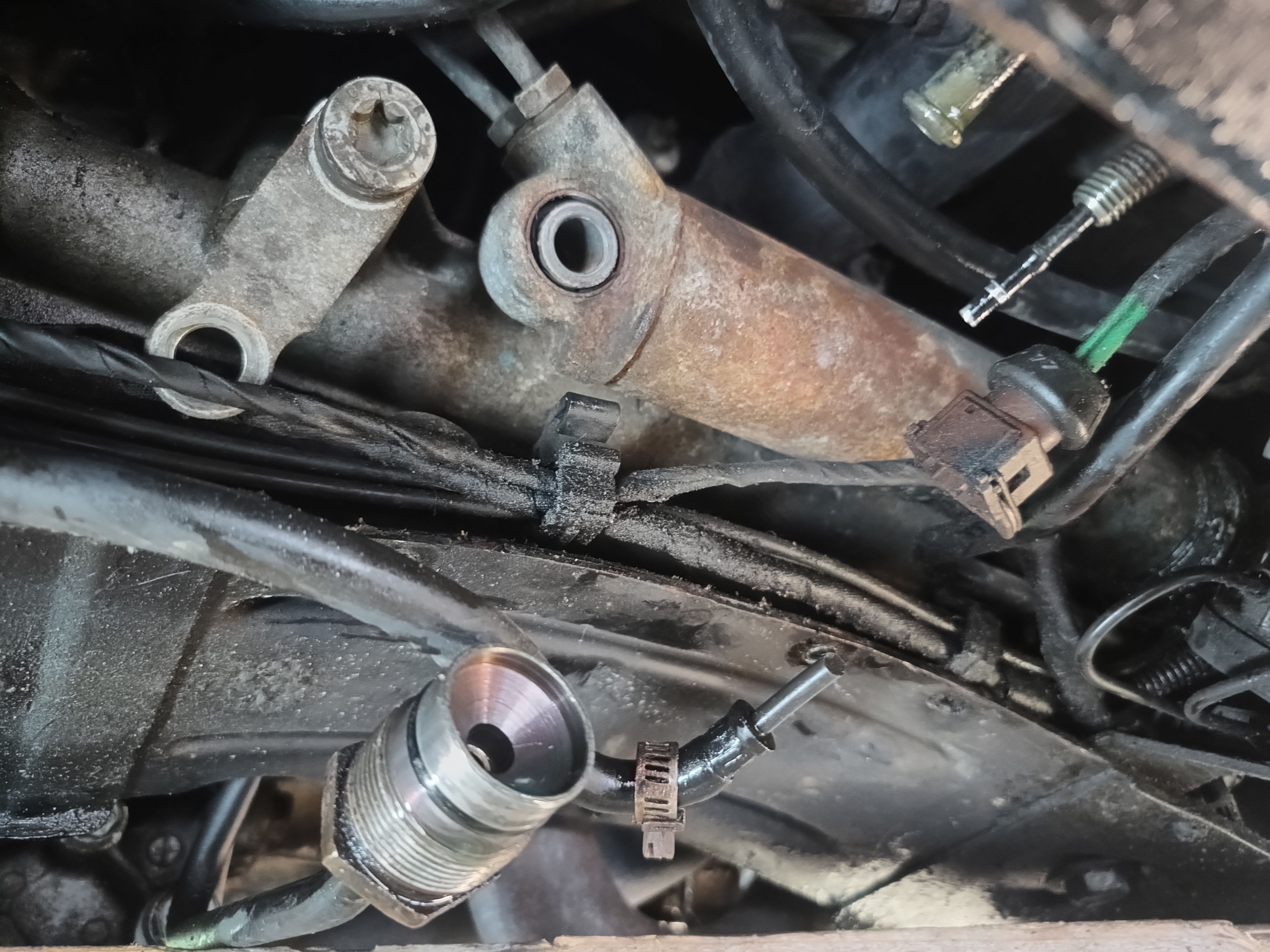

Maargoed, achter gingen de wartels lekker makkelijk los omdat die al in het vet gezet waren.

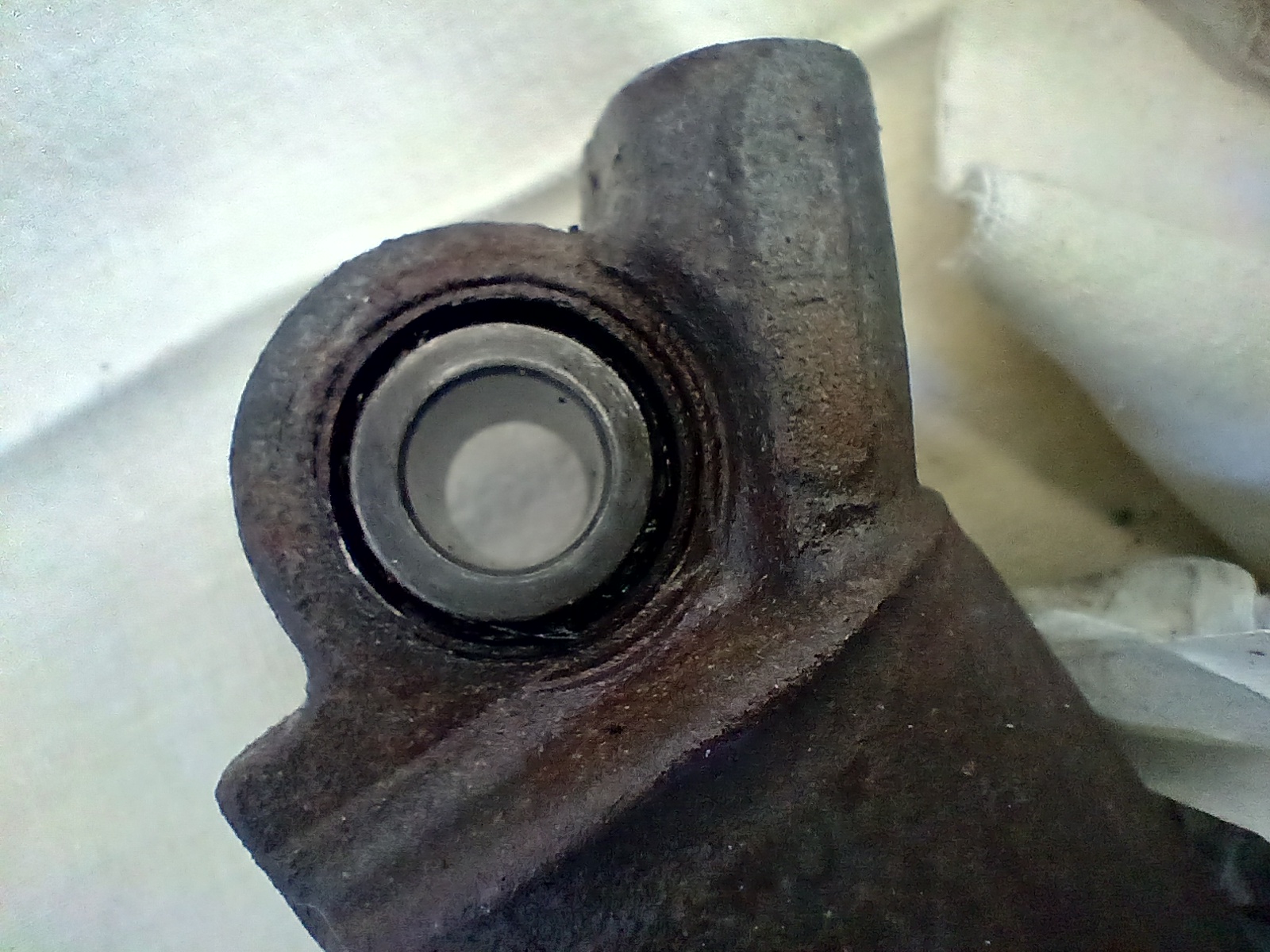

De voozijde wat minder. Daar kwam alleen de plug waar de wartel in vast zit los van het regelblok. Dus na het verwijderen van de ontagebeugel en het blok zit je dan hier tegenaan te kijken.
Linksonder de plug die nog op de wartel vastzit, daarboven de stuurbekrachtigings-cllinder. Die mag ook los.
Zo af en toe hoor ik bij het sturen een irritant knakje. En ik kan op geen kogel van de ophanging speling vinden. Enkel de rubber bussen van de cillinder blijven dan over. En als we dan toch in de buurt zijn vervangen we die dan maar.
Redelijk preventief, want ik heb ze vele malen rotter gezien. Maar goed, je kan het maar gedaan hebben.
En zoals je ziet, eentje is ietwat lossig en zit al scheef gedrukt. Benieuwd of dit nu echt het 'knakje' geweest gaat zijn.
Verder nog punten?

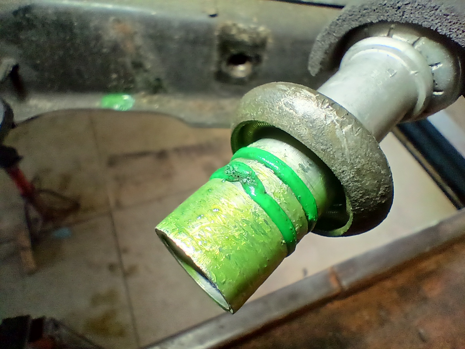

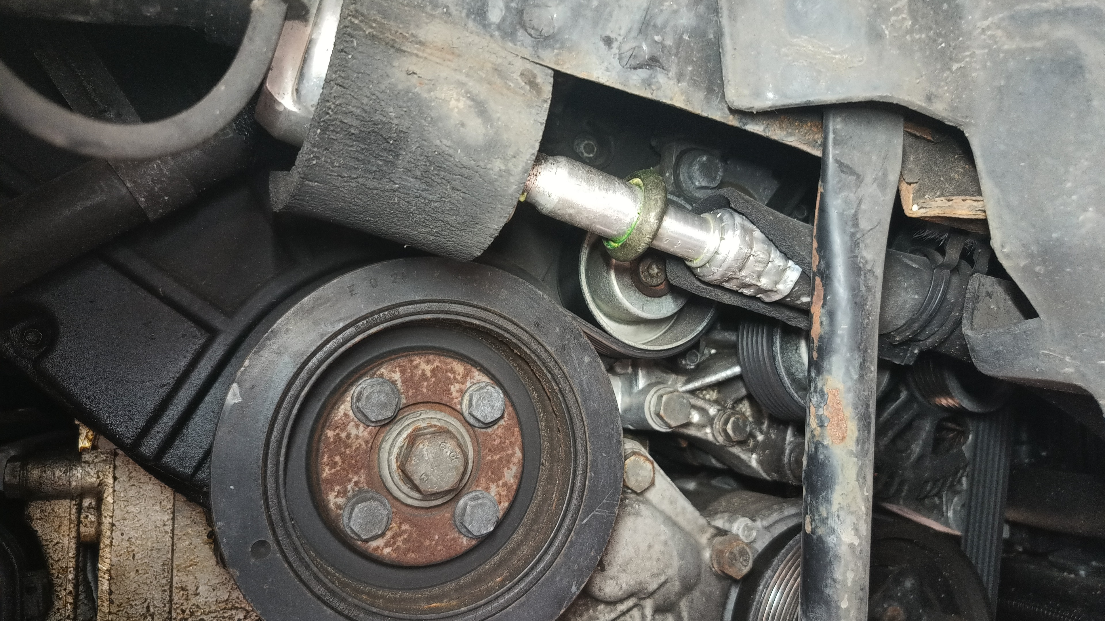

Een airco die wéér leeg is.
Voor de verandering is het de snelkoppeling in de rechter wielkast.
Vervloekte o-ringen uit zo'n goedkoop universeel setje... Dat doe ik al een hele tijd niet meer, maar deze zijn nog wel uit die periode.
Deze keer gaan er gewoon echte van Valeo omheen.

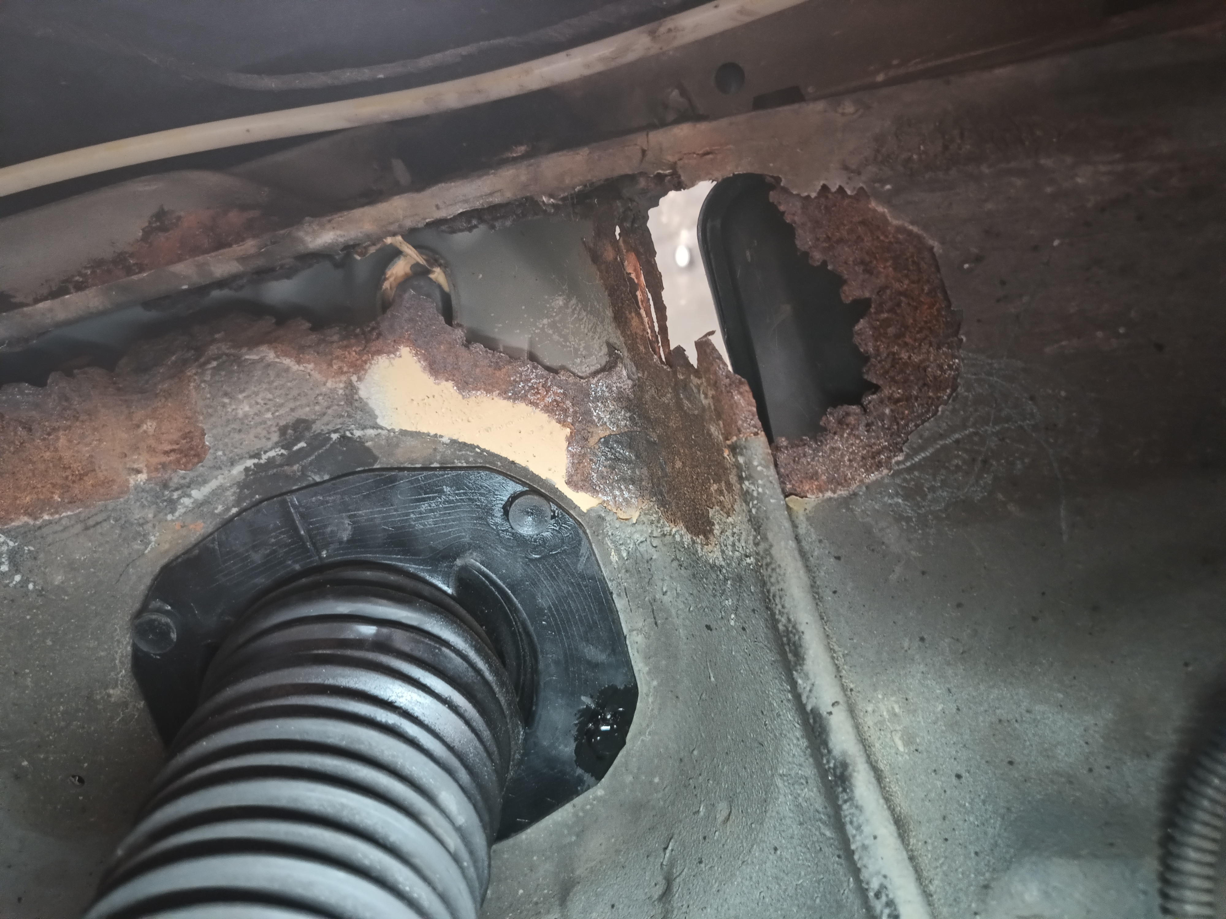

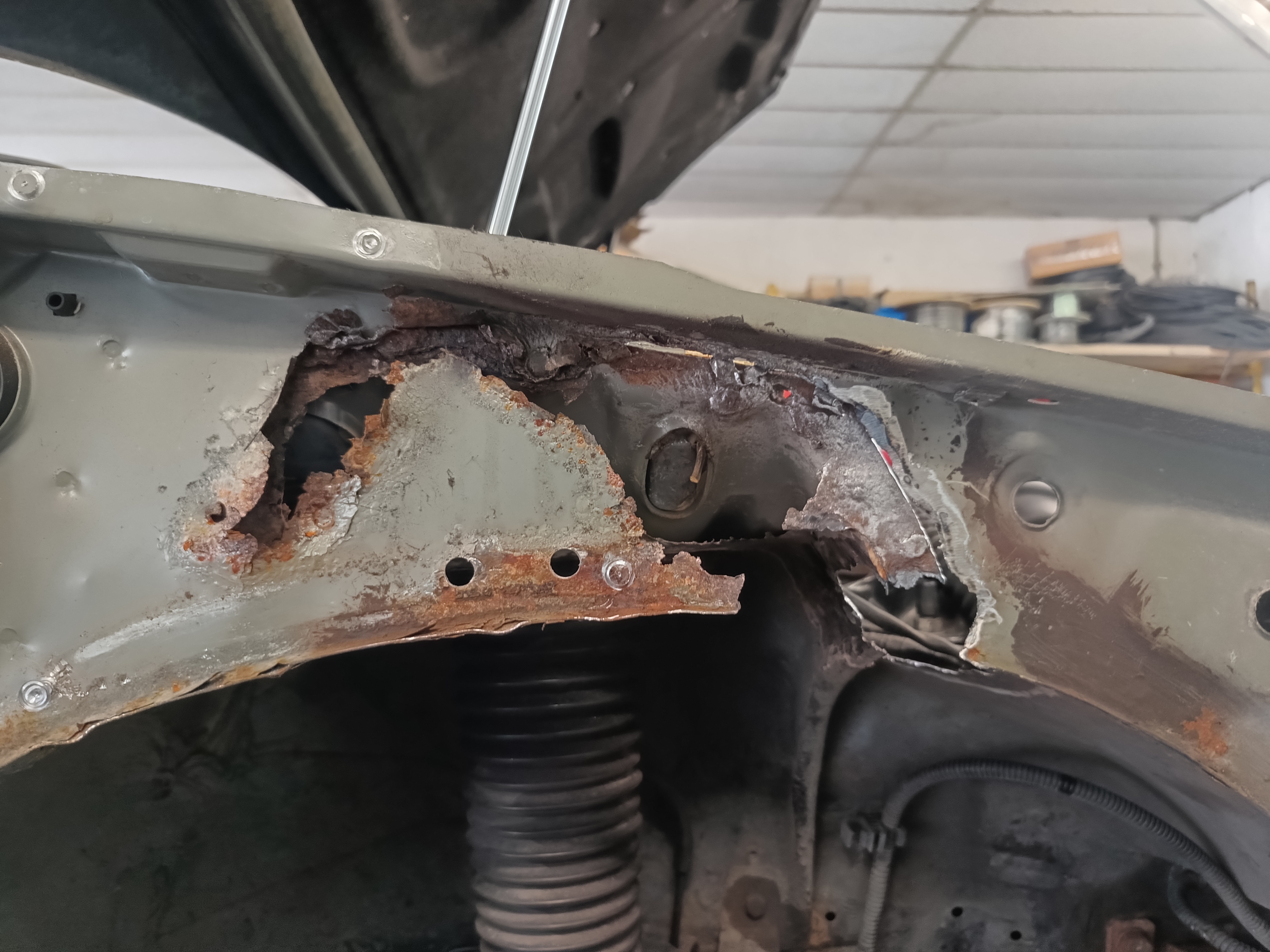

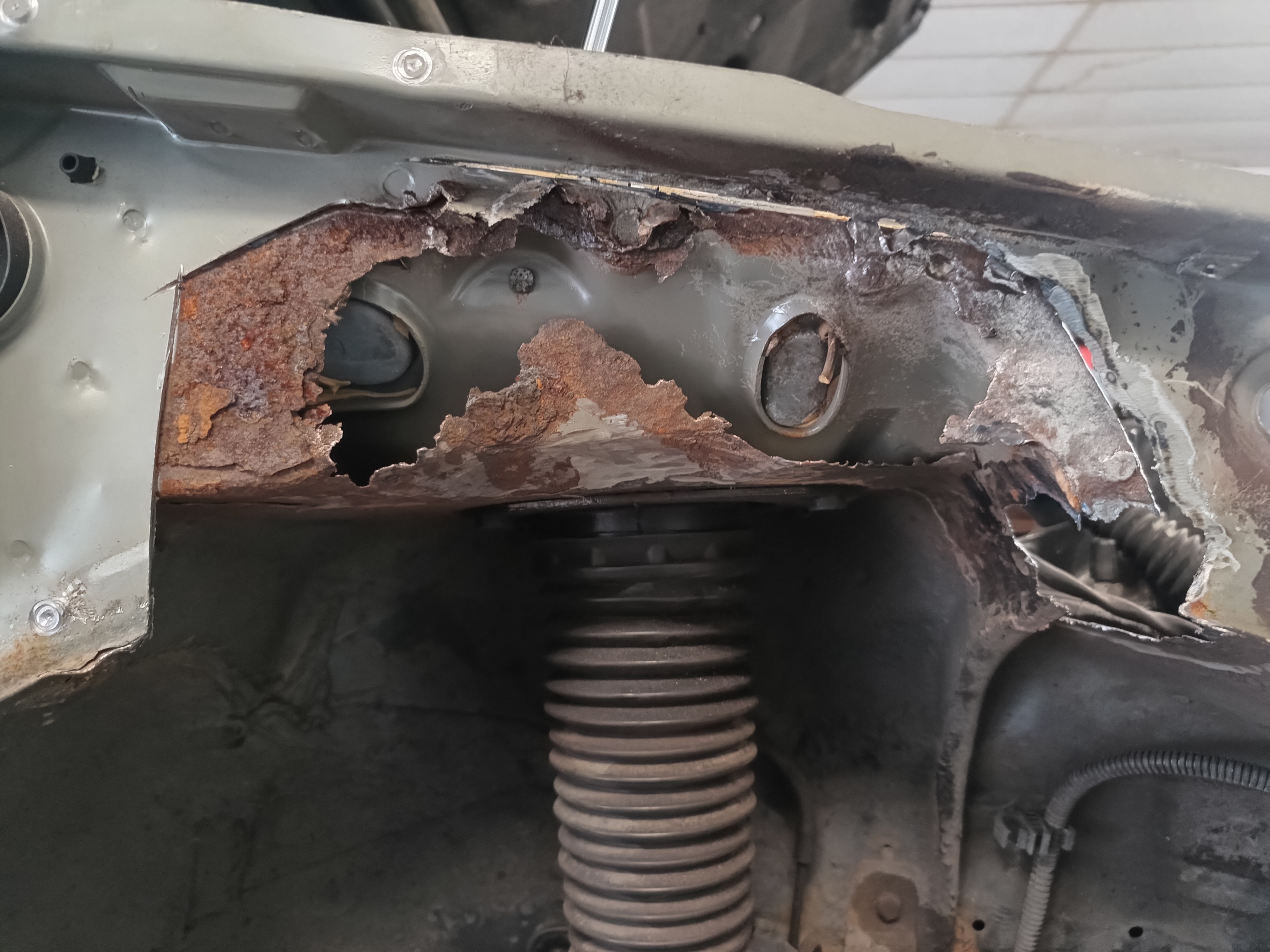

"Roestgat"? Oh dat. Ja, dat was de kers op de taart nadat alles gedaan was.

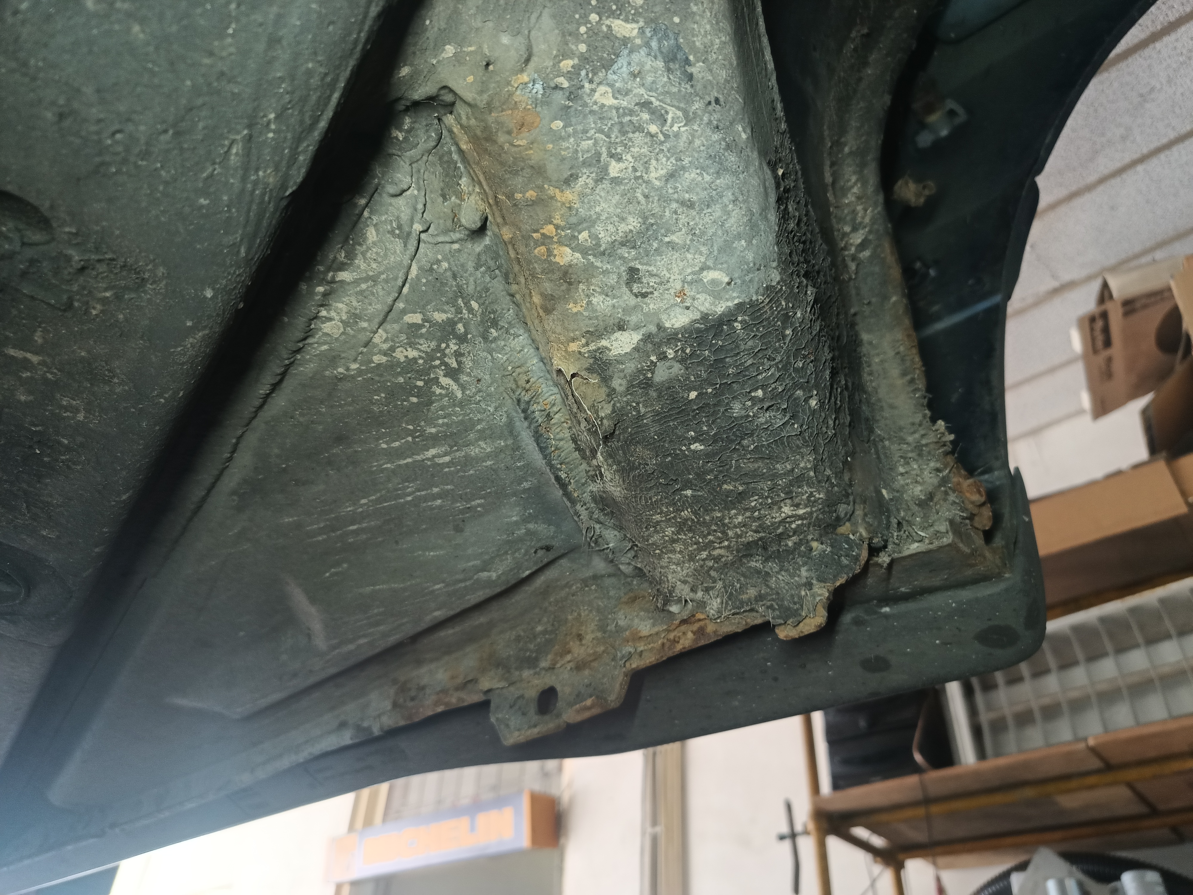

En dat gat is eentje die je regelmatig gaat zien. In de wielkuip zijde zitten daar enkele omgevouwen randjes van plaatwerk wat bij elkaar komt.
Coating barst en vocht vuil kan zich heerlijk een weg naar binnen banen.
Hoewel het bij mij zo uit de hand is gelopen omdat er ook vocht via een ander weg daar is gekomen. Dat komt in de volgende post we;l aan het licht.
De Aircoringen op onderdeelnr (6460CR) bestellen gaat niet meer. Maar de maat is 14x2mm. Dus dan heb ik met Valeo 509155 de correcte maat en kwaliteit.

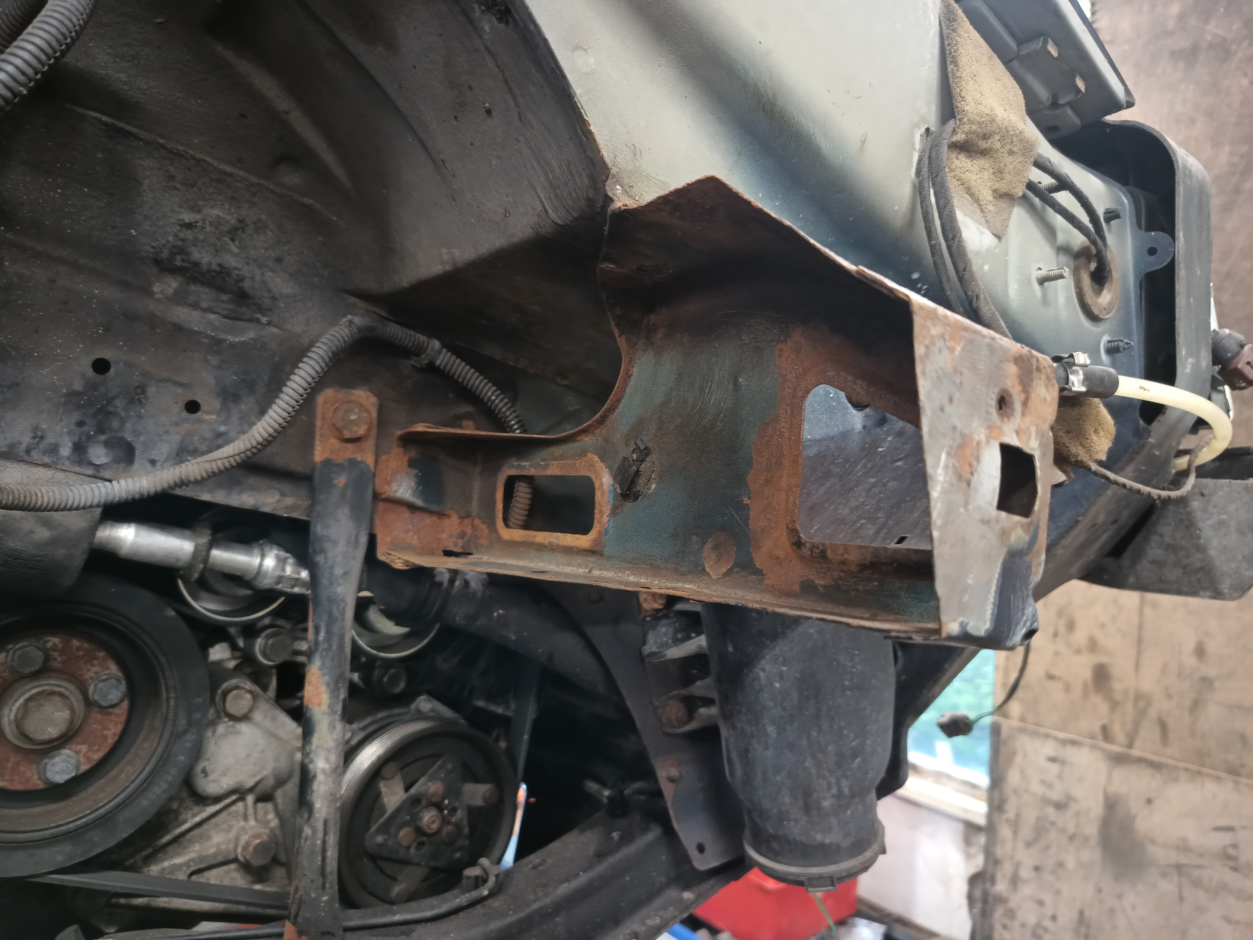

RE: Das Blaue Boot
Goed om te weten van die stuurhuizen. Maar dat is dan wel zonder de bekrachtigings-cillinder zo te zien.

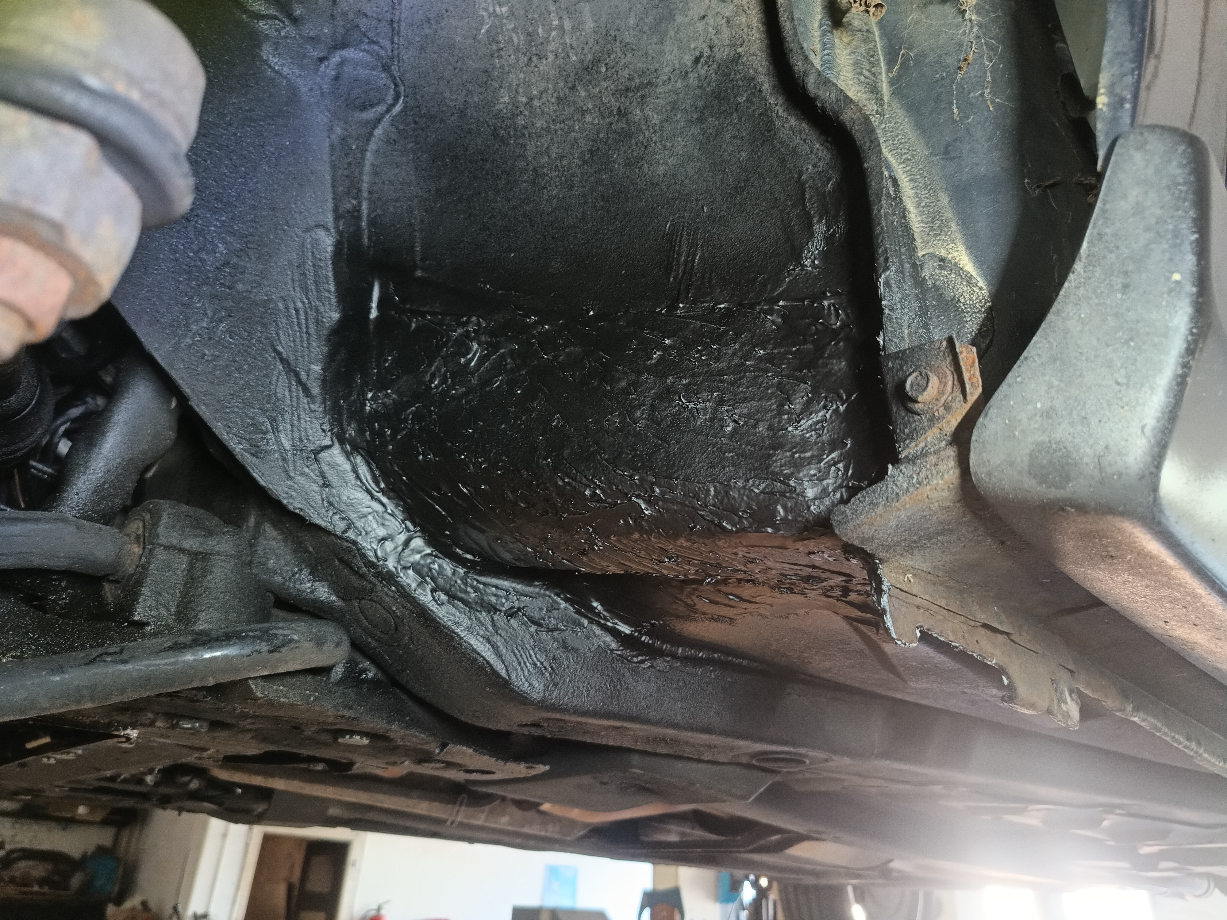

Goed.
Gaatje, plaatje, spuitbusje en klaar.

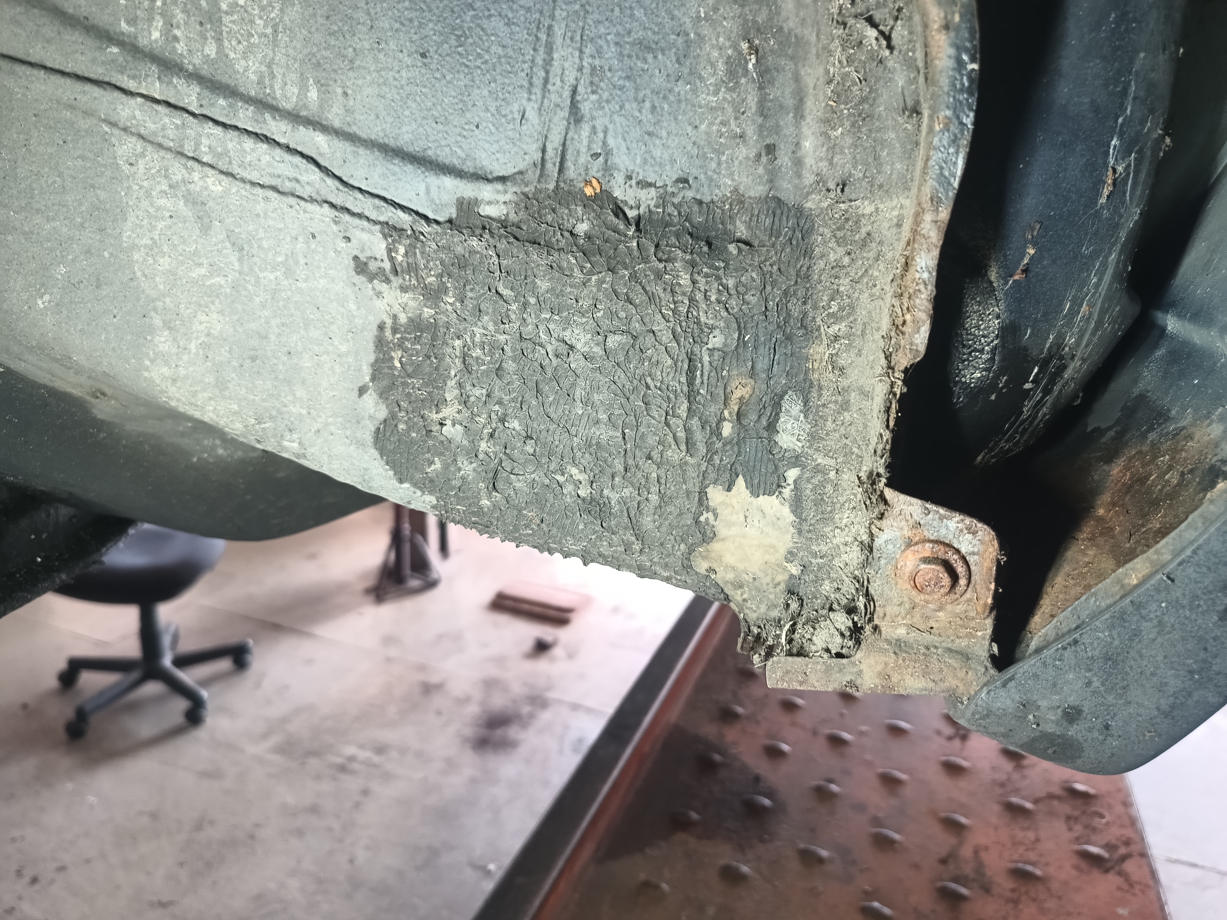

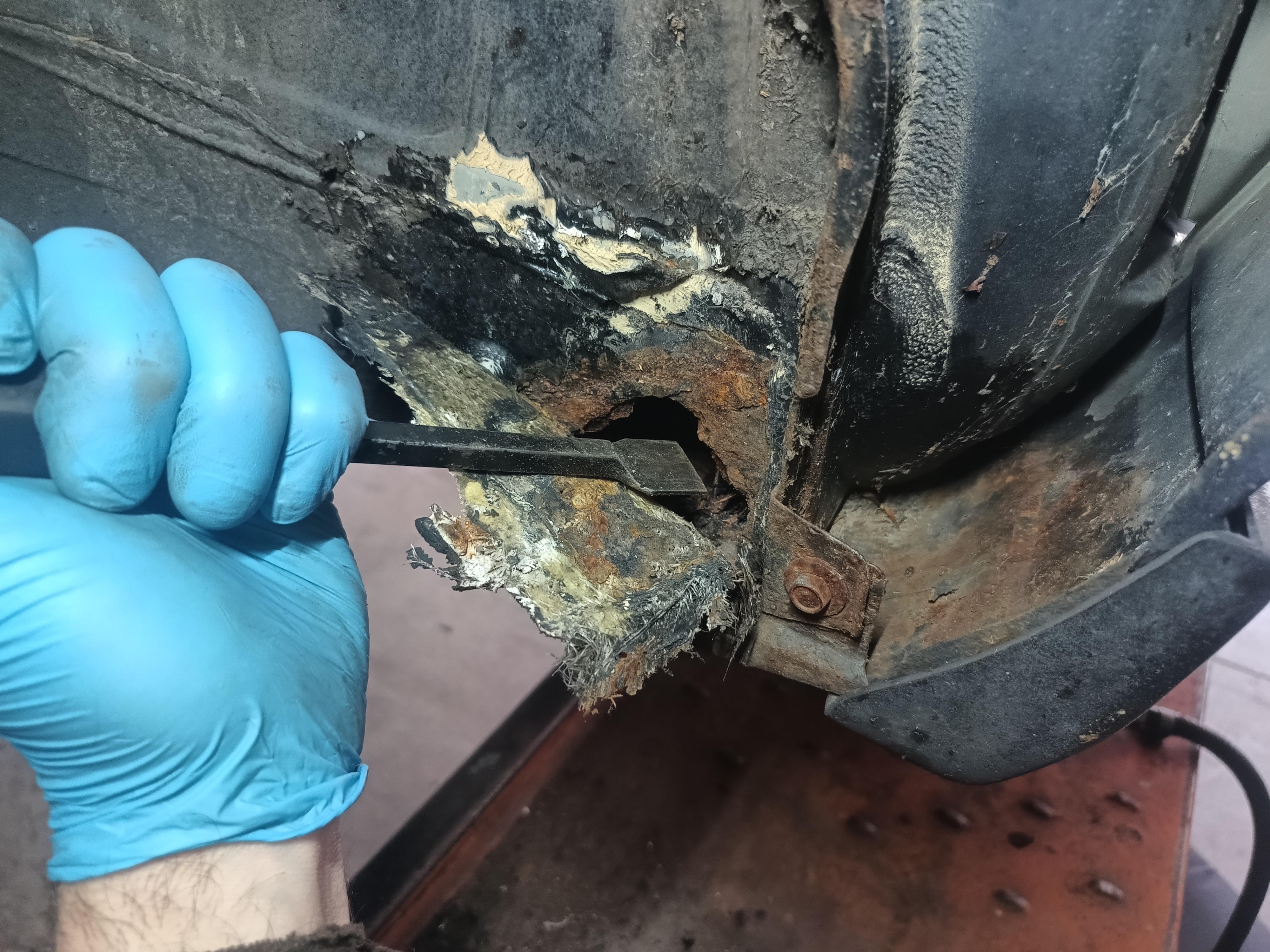

Helaas zit er tussen dit foto'tje en de in de eerdere post nog wat extra werk.
Laten we het maar even chronologisch hier neerkwakken.

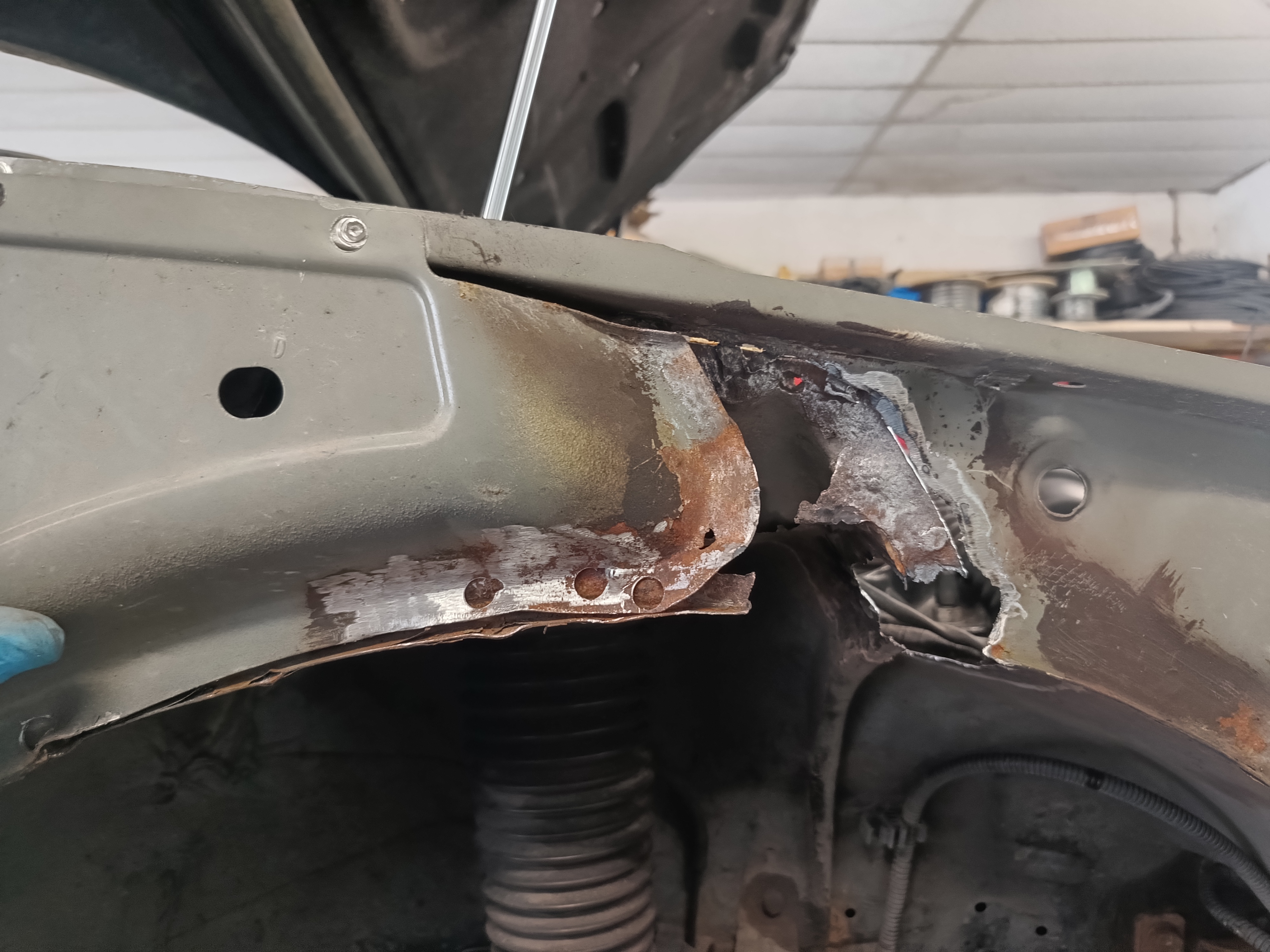

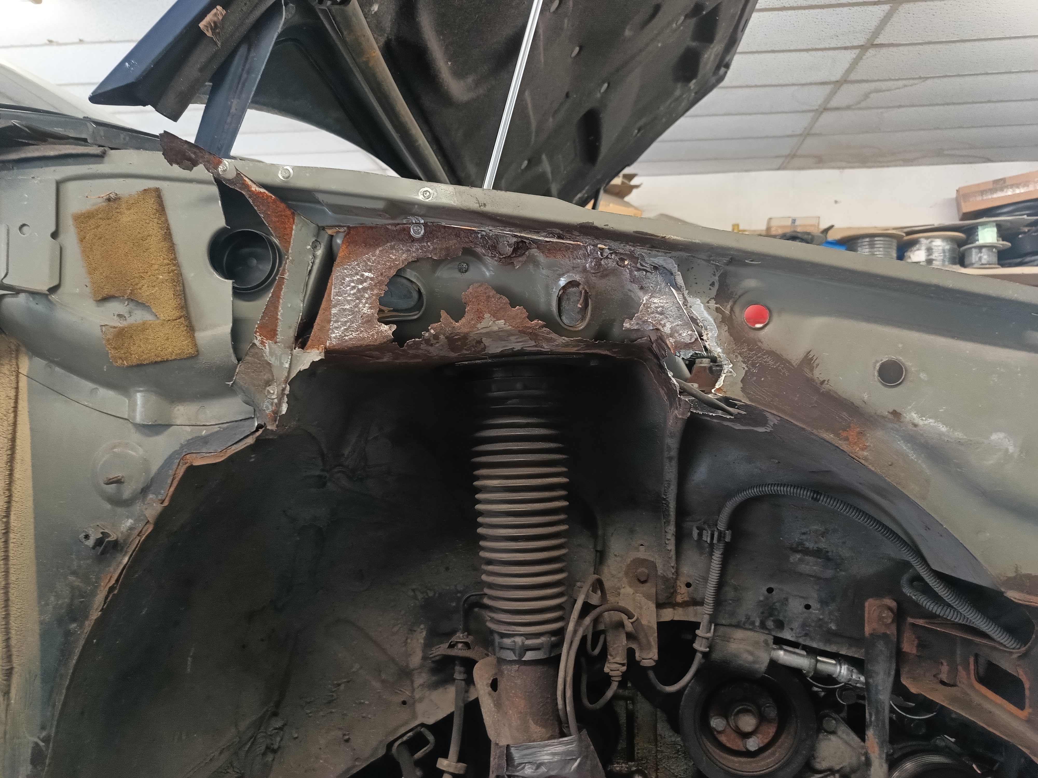

Het escaleerde nog al vlot dus een beginfoto heb ik niet, maar laten we zeggen dat er vrij weinig loos leek.

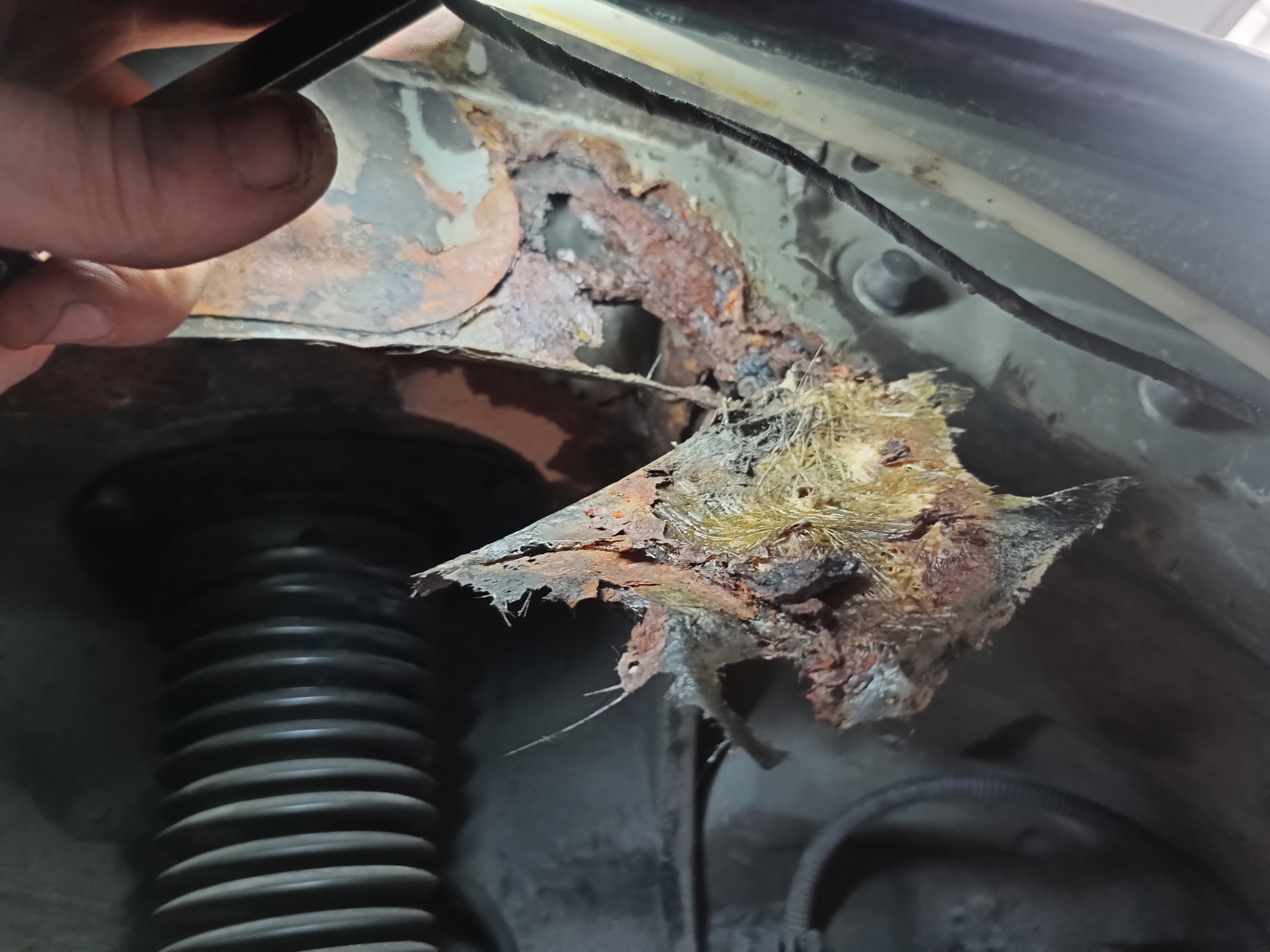

Totdat ik met wat gepeuter een hele lap coating zo los uit de wielkuip trok.
Na nog wat peuteren blijkt er al eens wat met glasvezel gelapt te zijn.
Dat gat aardig de diepte in, dus dat gekuipte deel platwerk links op de foto..
...gaat er deels af.
Dat restant plaat er ook af...
En nog maar wat extra.

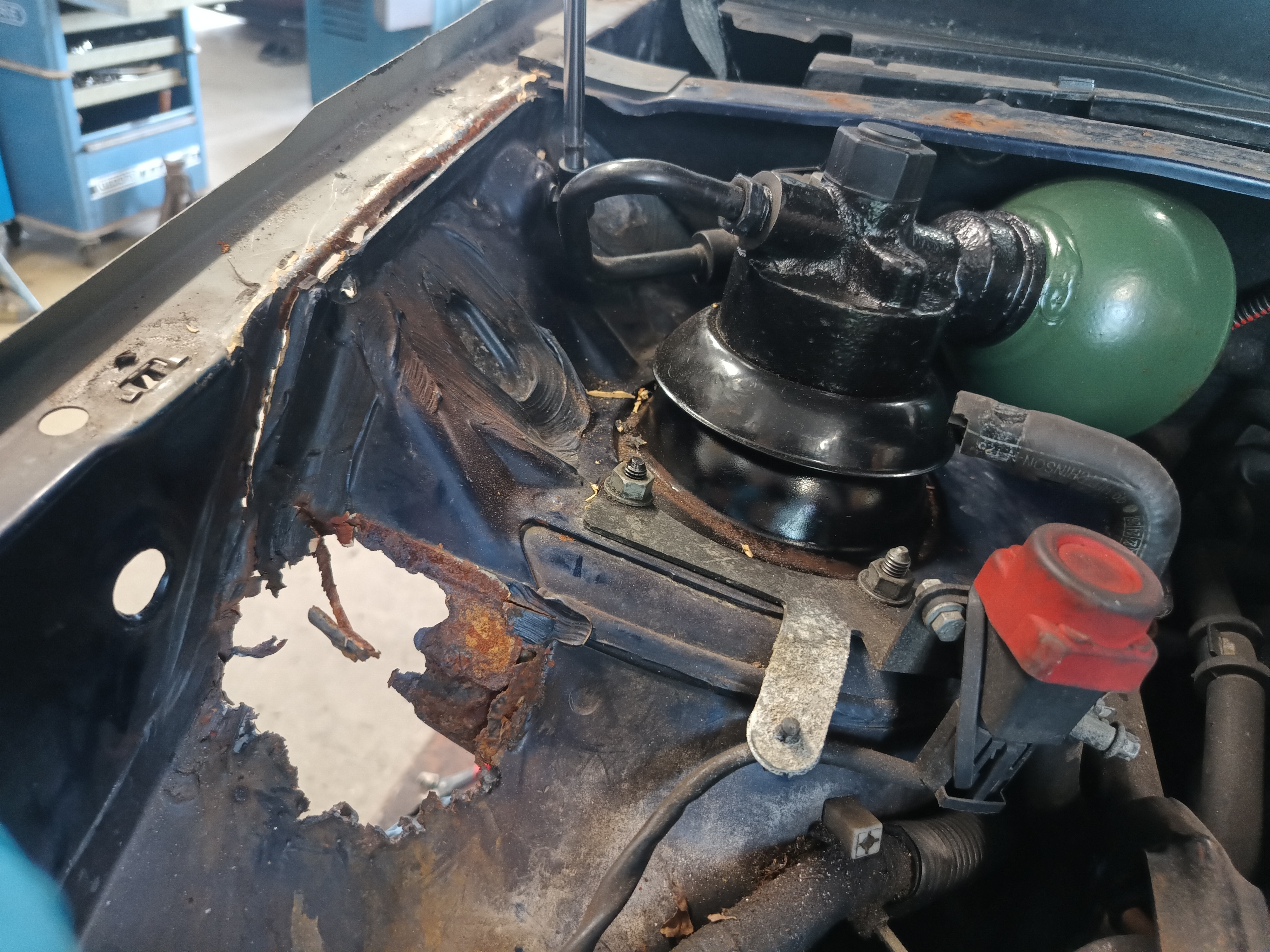

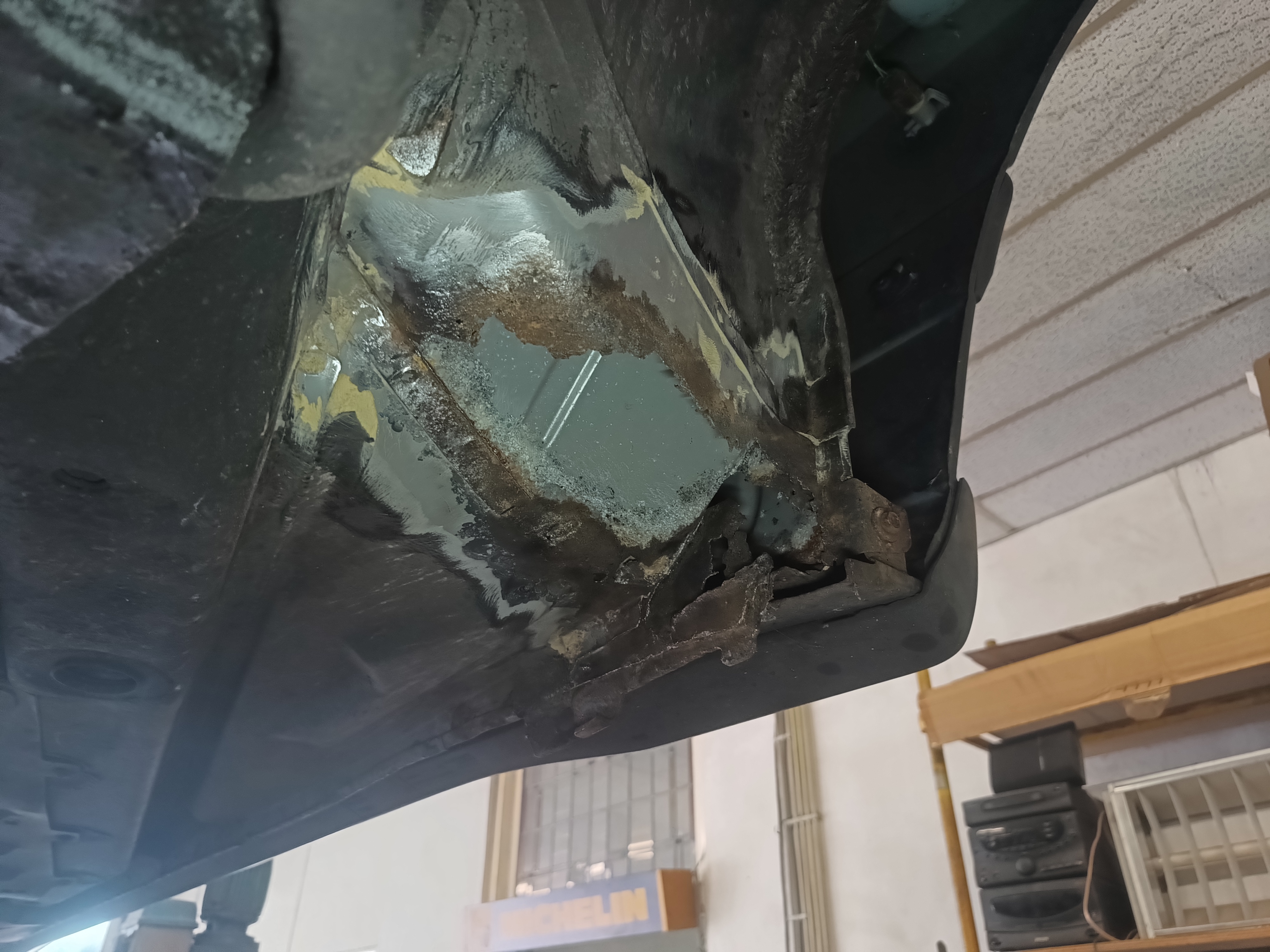

Maar land in zicht, en op de volgende heb ik al wat plekje 'schoon' gebikt en in een roest-afdekkende primer gezet. (grijzig,wittig)
Voornamelijk eigenlijk dat gat in het schutbord. Dat is zo roestig dat ik dat niet dicht gelast ga krijgen zonder of heel veel in te sluiten, of de halve wagen uit elkaar te slijpen.
Dit is wel de plek die veel van dit veroorzaakt heeft en ga ik later afsluiten door er gewoon een plaatje overheen te kitten.

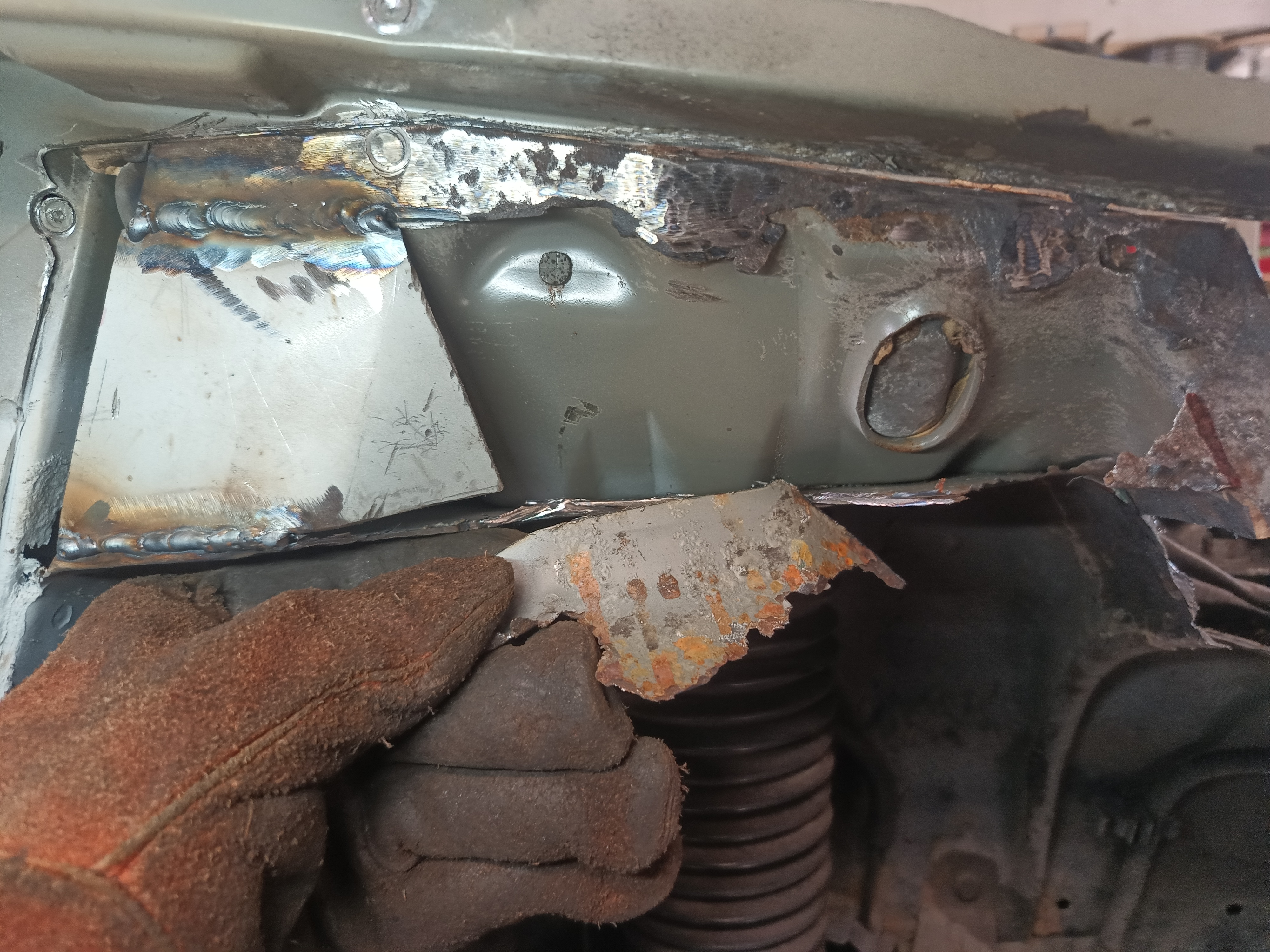

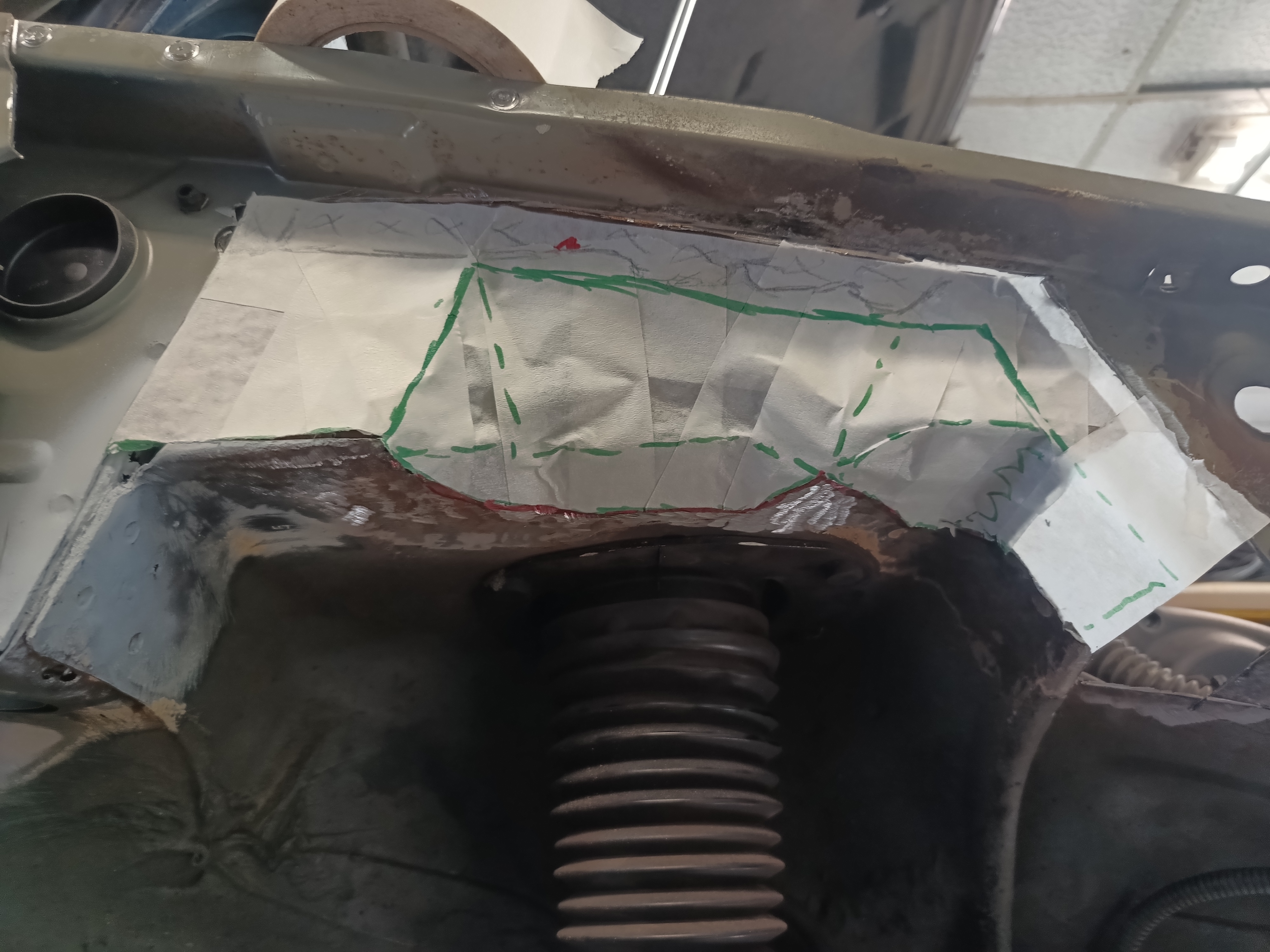

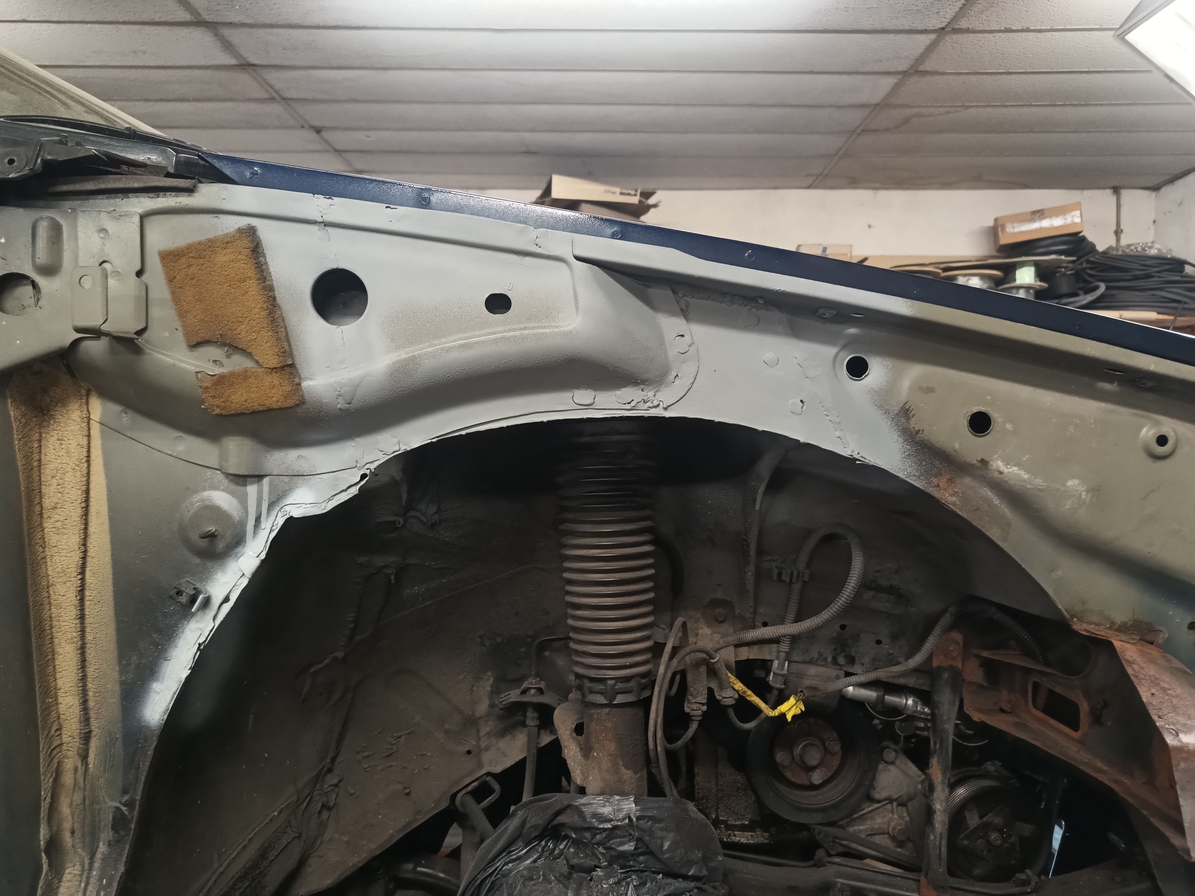

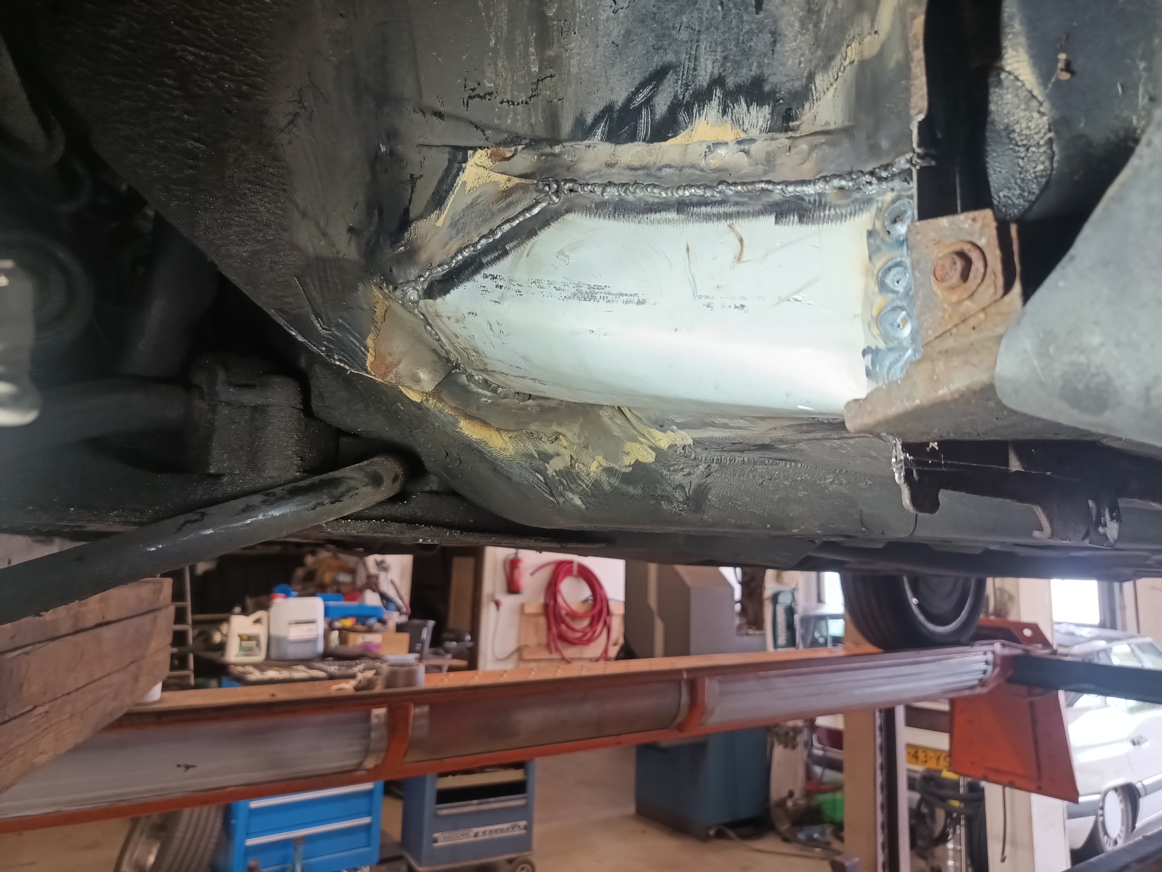

Opbouwen doen we uit stukjes wegens de complexe vorm die uit 2mm plaat gemaakt moet worden. Die sla je niet zomaar even in model op de wagen. Dus lekker 'puzzelen'.
Met tape en stift maken we eerst een 'blue-print'.
Eerste stukje geplaatst en nog wat roestig spul verwijdert....

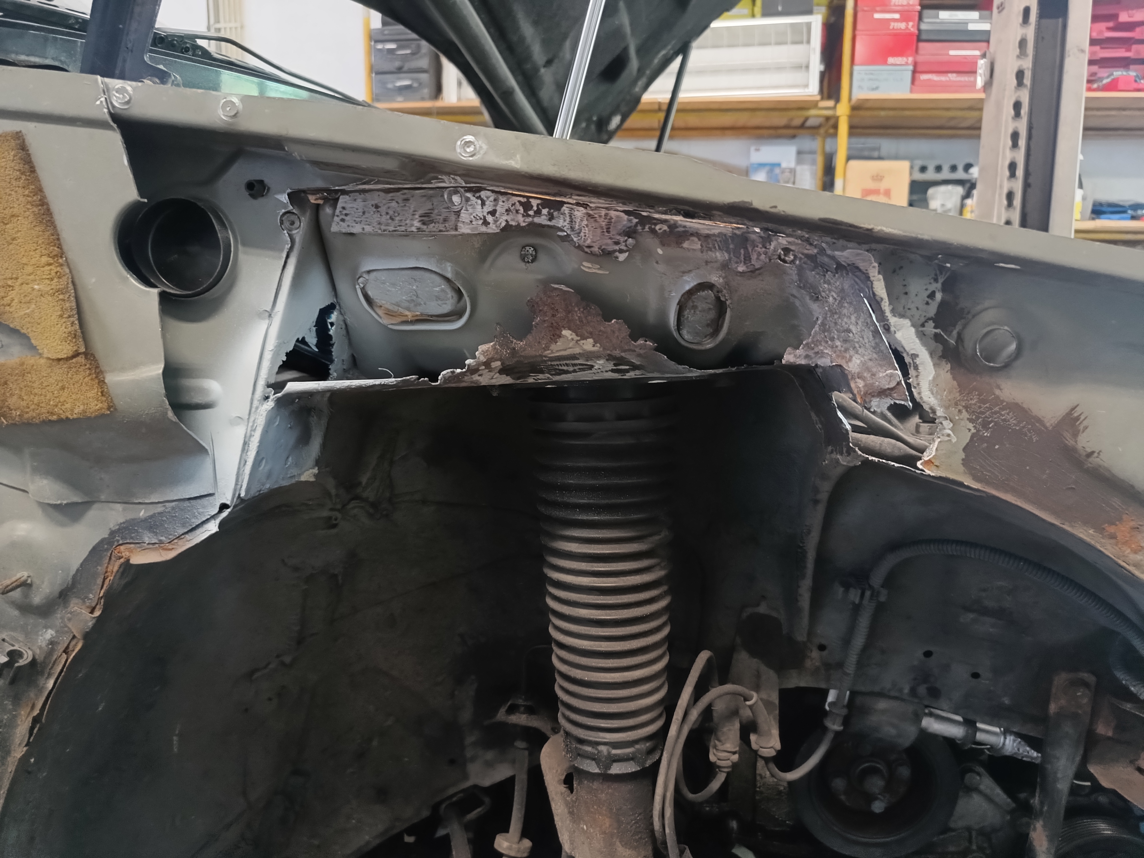

Et voila. Resultaat.

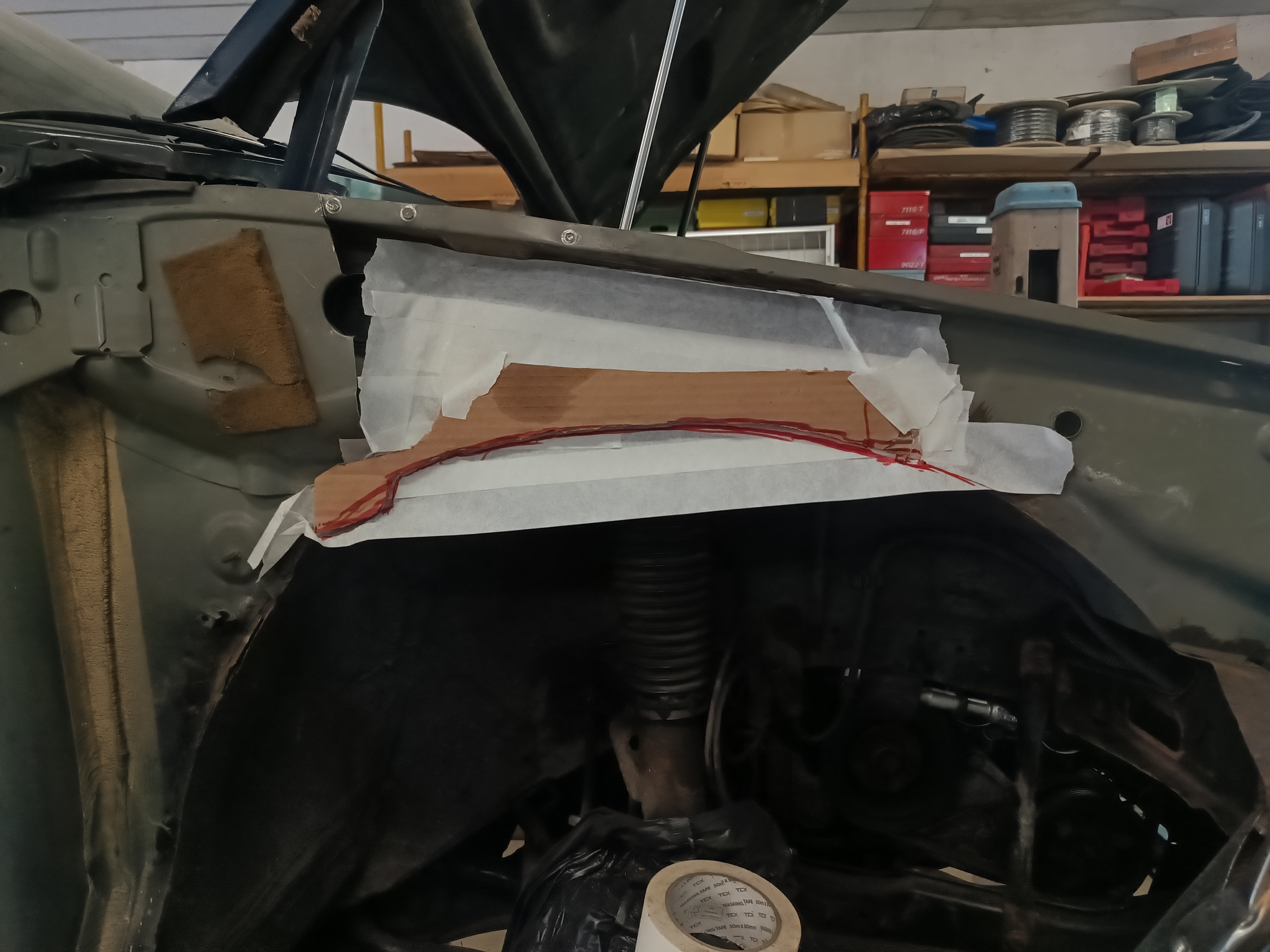

Dezelfde truc om de curve van de wielkast te bepalen, waarbij de mal gemaakt is aan de hand van de wielkast aan de andere zijde.
Resultaat, waarbij je je niet te veel moet antrekken van hoe het laswerk er optisch uitziet. Dit is allemaal ff in een dagje de zooi op orde krijgen. Die wagen staat al een week te lang hier op de brug moet er zsm. af.

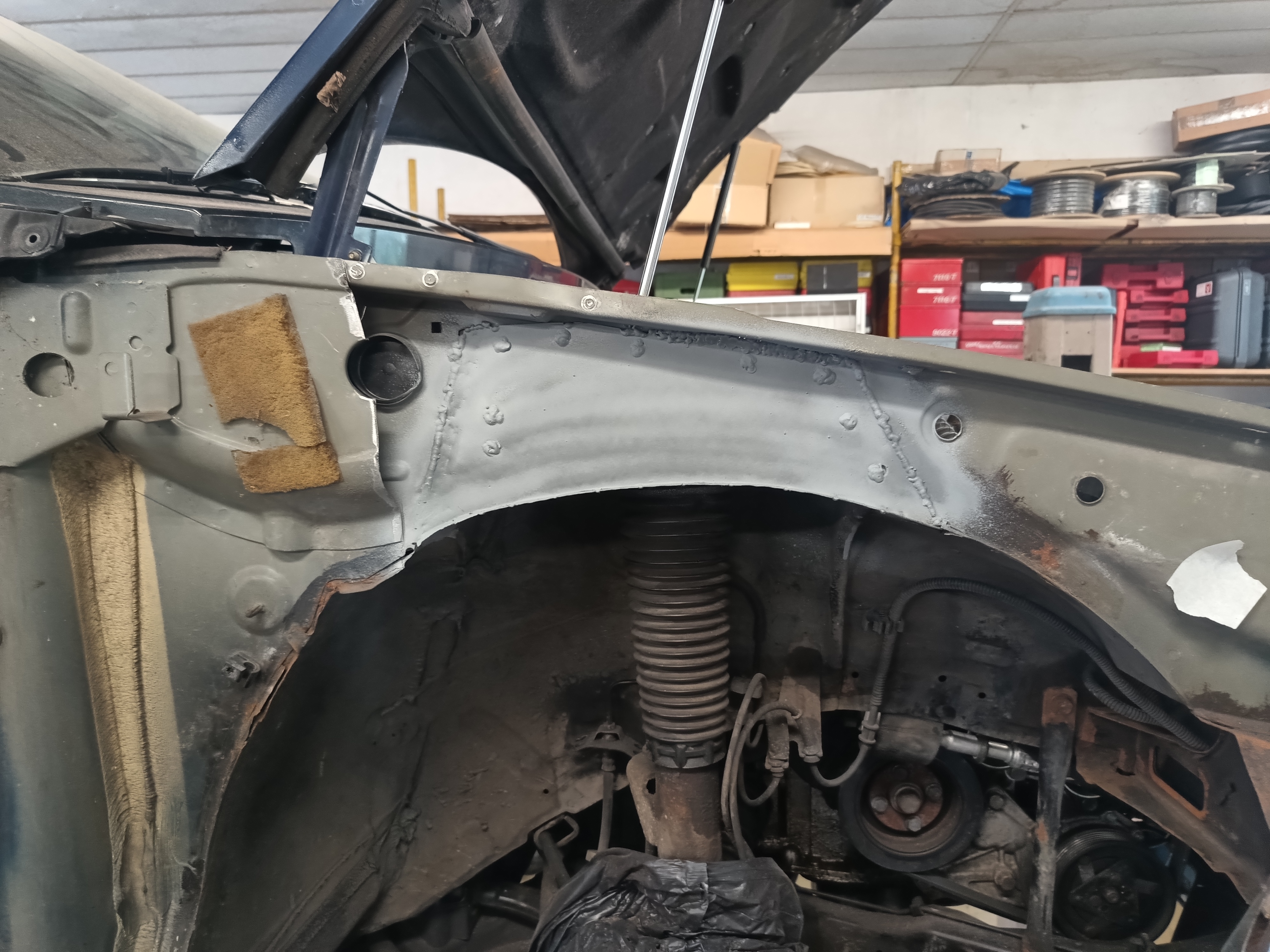

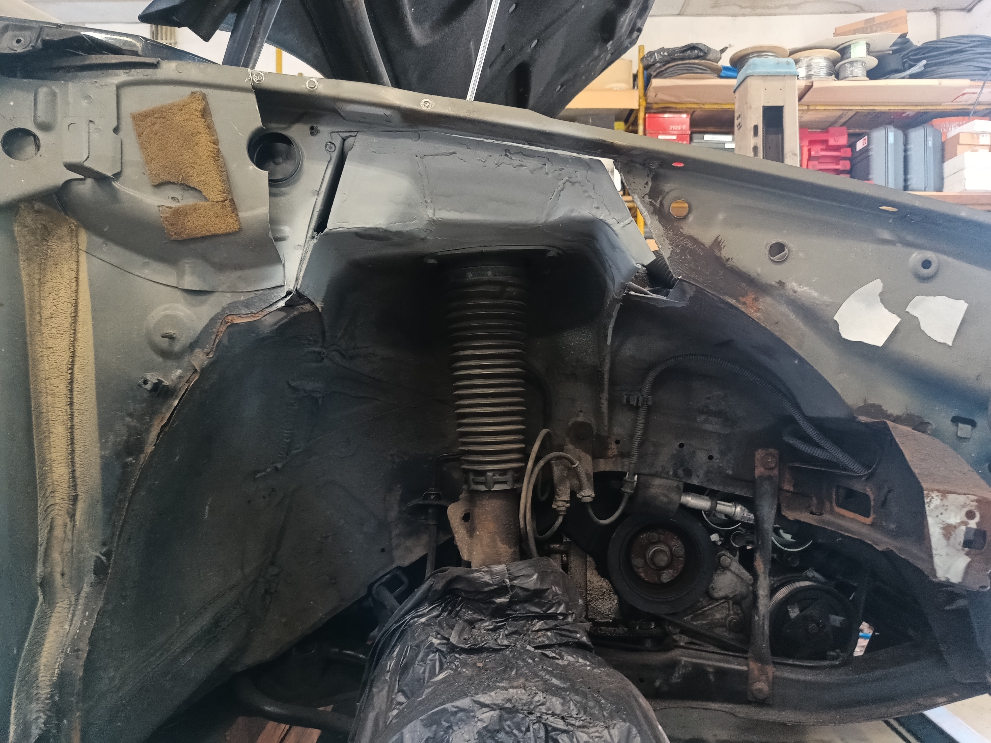

Kuipdeel ontroest en er ook weer op.

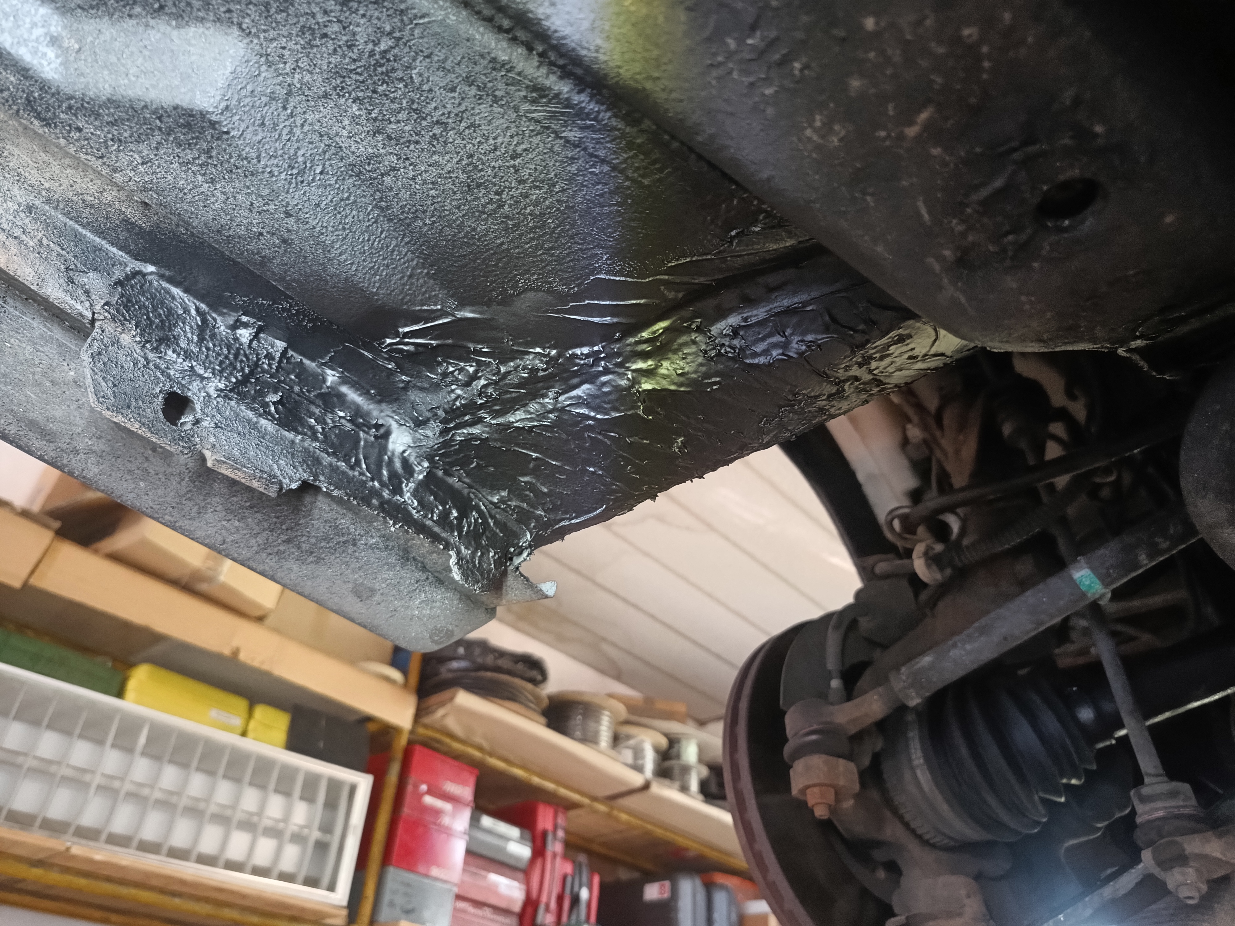

En zo goed als klaar.

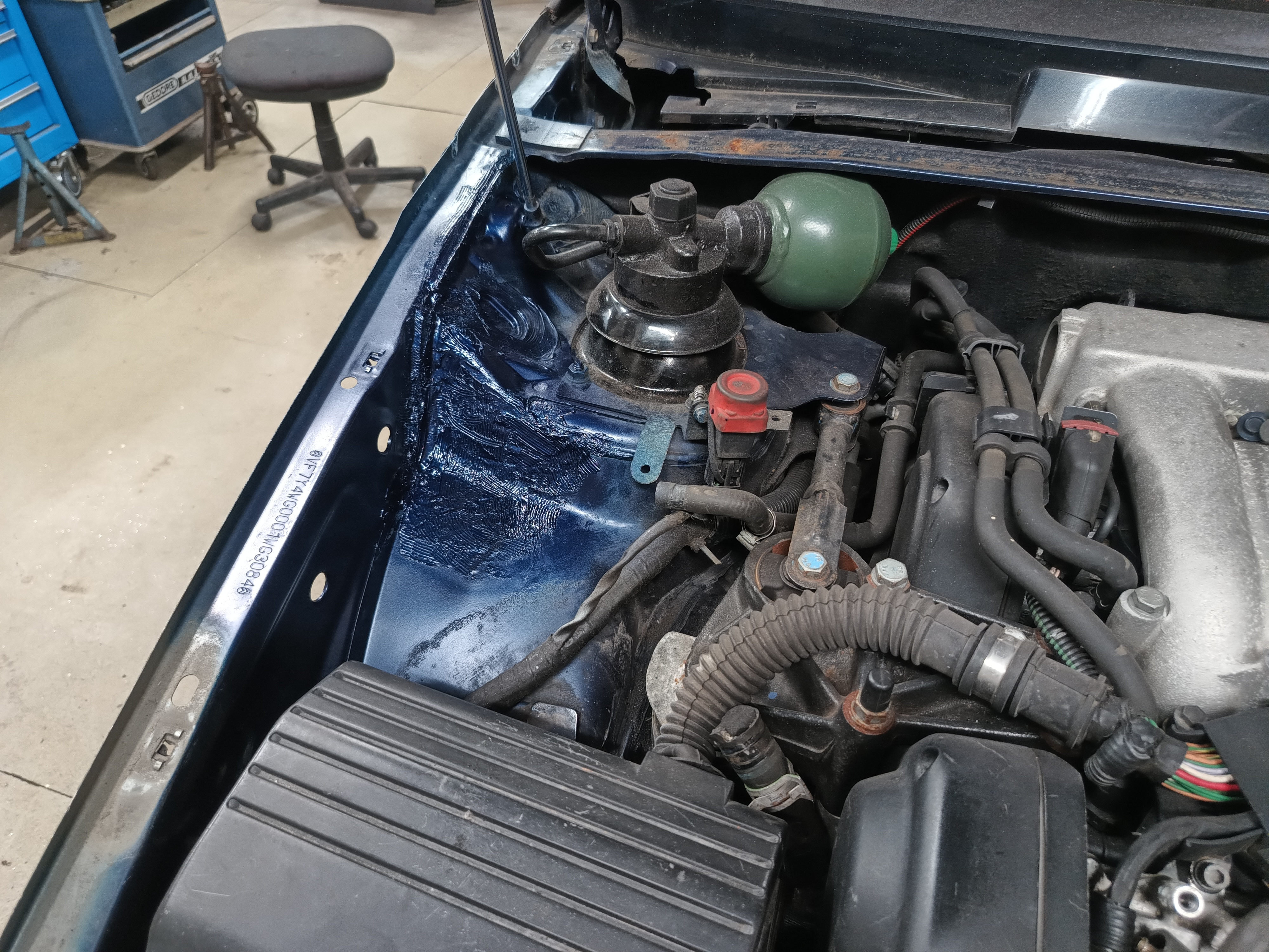

In elke holle ruimte is elke keer de bus zink-spray vol open gezet. Naden, openingen en holtes zijn weer volgesmeerd met nadenkit en zodra die is gedroogd gaat er nog een mooie laag zwarte UBC overheen.
Nu nog waar het mee begon. En dat is nog wat roetsig spul in de epoxycoating zetten.

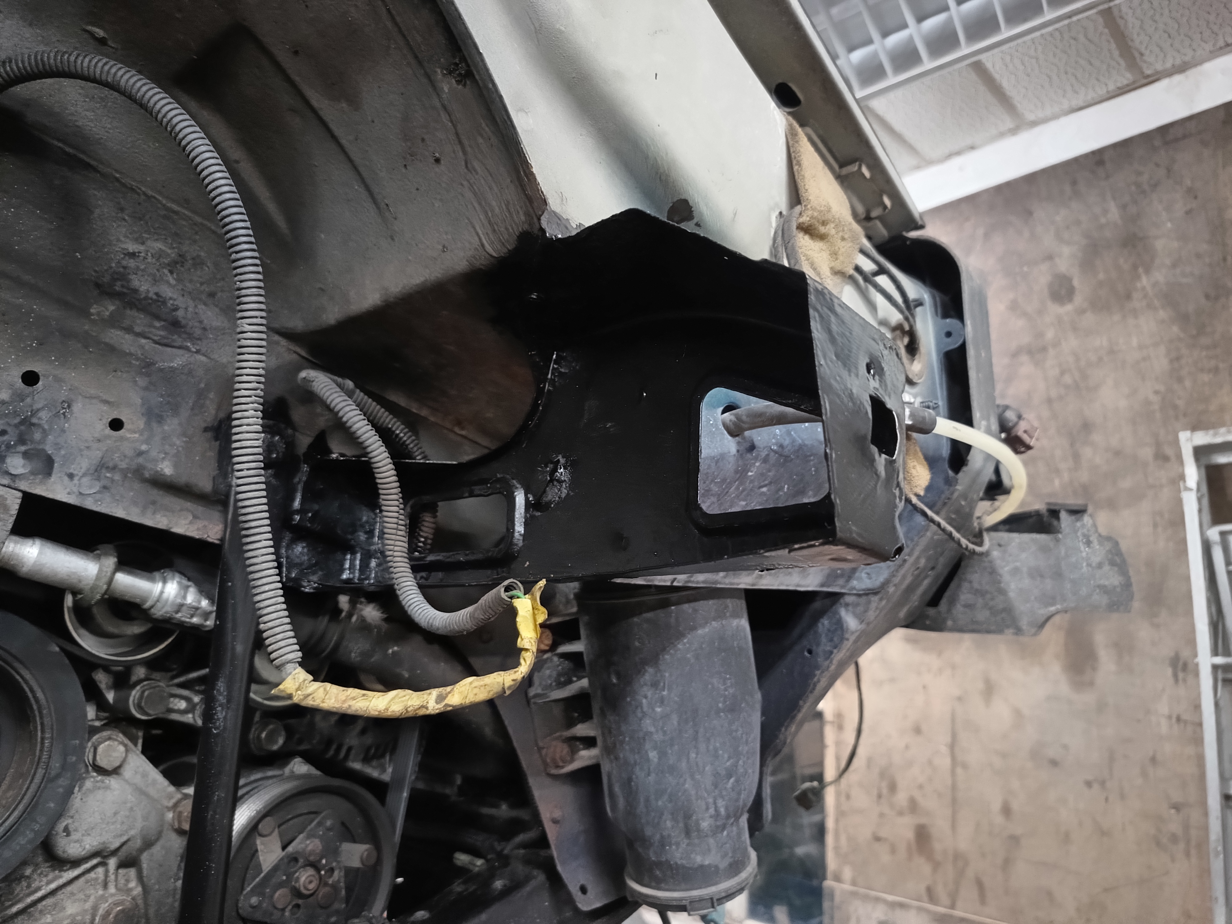

Zoals dus zo'n bumpersteun.
Het scherm terughangen en dergelijk is niet zo spannend en laat ik achterwege.

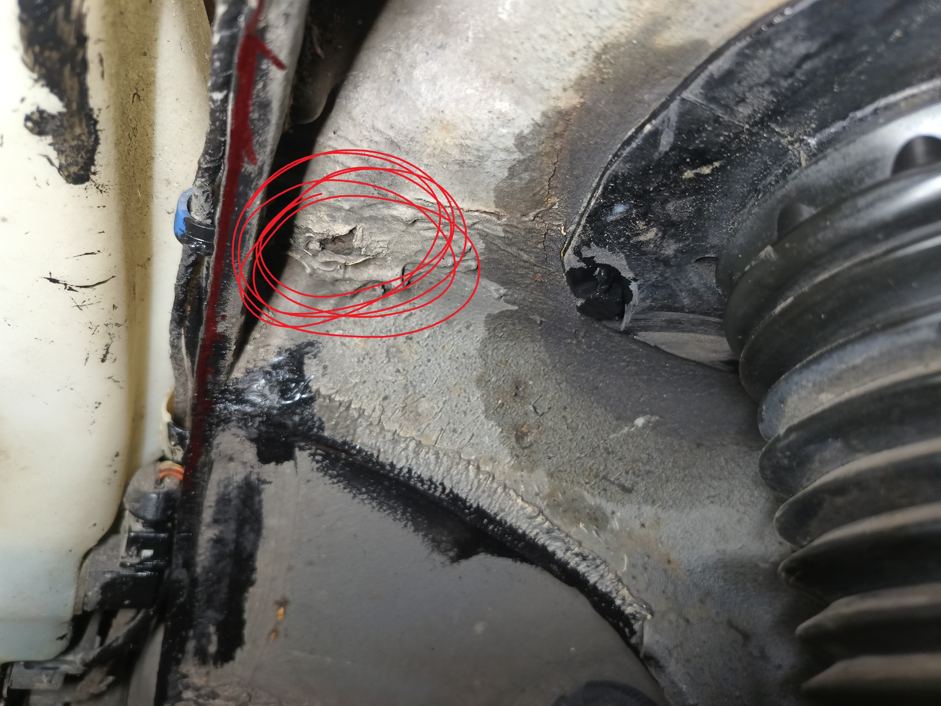

Nog wel even voor Feije, in de andere wielkast zit er zo'n plekje maar dan in het beginstadium.
Wat een werk zeg! Als je ziet dat er zoveel roest zo dicht bij de veerpoot zit, dan kun je je ook afvragen hoe veilig dit nog was. Ik denk dat ik de komende tijd ook maar eens wat XM's aan een nadere inspectie onderwerp. Die bumpersteun van je is trouwens nog supernetjes: van de drie XM's waarbij ik dat deel heb gezien was hij bij twee aan beide kanten al minimaal voor de helft weg. Eén van de drie XM's heeft schade gehad toen 'ie een paar jaar oud was. Dat is de enige waarbij ze nog netjes zijn...
blaueboot zegt:
[...]Maar dat is dan wel zonder de bekrachtigings-cillinder zo te zien.
Ja dat klopt wel. Was bij mij ook zo. Bij mij was de cilinder gelukkig nog goed, maar ik vermoed eigenlijk dat een degelijke hydrauliekboer zoiets ook wel kan reviseren. En ik zie jou er ook nog wel voor aan om dat zelf te doen .
RE: Das Blaue Boot
Dat die bumpersteunen er zo bijzitten verbaast me zeker wel.
Zeker als je nagaat hoe de hele rechter zijdorpel (en dus eerst de wielkast ook) is.
Qua veiligheid viel het geloof ik nog wel mee. Volgens mij is het plaatwerk wat ik vervangen heb een ondersteuning/verstevinging van het 'echte' blad waar de veerpoot in gemonteerd zit.
Maargoed, ik had er niet mee naar Frankrijk gedurfd en ben heel blij dat ik dit nu nog even ontdekt heb. 't Zou wel ironisch zijn, om een gloednieuwe intacte veerpootschotel door een motorkap heen te zien  steken. x)
Die stuurcillinder reviseren ligt op de ideeën plank. Punt is voornamelijk dat de keerringen die er in zitten, verre van standaard zijn.
Verder moet je goed kunnen lassen om 't ding weer dicht te krijgen. Maar dat zou ik dan misschien nog gaan uitbesteden.
RE: Das Blaue Boot
Dat roept een vraag op: wat voor keerringen zitten er dan in?
Een lip-seal met een afmeting die niet standaard verkrijgbaar is. En de stang-afdichtting is ook van een maat/profiel die niemand in de juiste maat/soort combinatie in de aanbieding heeft.
En niet dat ik toegang heb tot de wereldwijde markt voor o-ringen e.d., maar ik ben toch al bij wat europese groothandels geweest.
Dus dat ligt even op de ideën-plank om verder mee te gaan. (Na m'n vakantie hoop ik hier een beetje uit het 'oude ijzer' (lasklussen) te zijn en me weer wat meer te kunnen richten op dit soort zaken.
Want alles kan, maar via een lange weg.
Zo heb ik zometeen misschien ook toegang tot een stapeltje revisie-sets voor de Dirass-servo. Dan zit je wel in Iran voor de productie.
RE: Das Blaue Boot
Welke keerringen hebben jullie het nu precies over? Van het rondsel?
RE: Das Blaue Boot
Dat spul wat in Iran gemaakt wordt is voor het rondsel.
Waar we het verder over hebben zijn de afdichtringen van de bekrachtigings-cillinder. Die dingen gaan ook lekken en ze zijn niet nieuw verkrijgbaar.
Oftewel, oude reviseren. Maar dat is dus geen standaard spul.

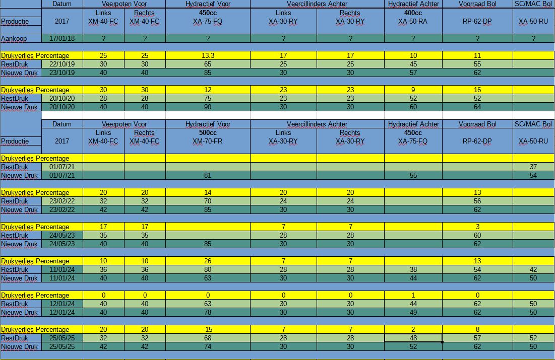

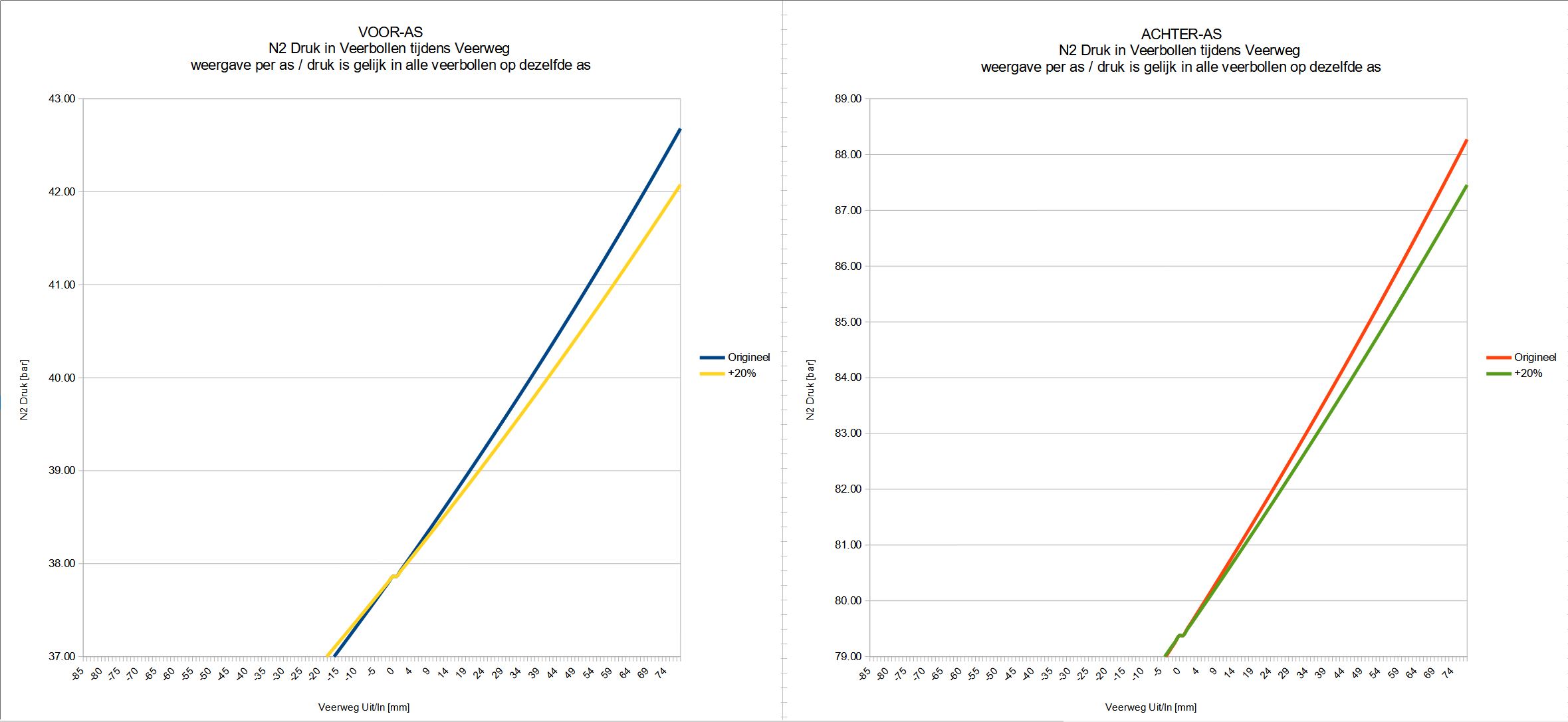

Tijd om eens wat te gaan rekenen. Naja, de pc mag gaan rekenen.
Eerst eens een grafiekje plotten van hoeveel druk er in de veerbollen is en hoe die druk hoger wordt naarmate je de vering indrukt.
En dan plotten we meteen ook hoe die druk verloopt bij 20% overvulling.
Ziet u wat ik zie?
De vering van de voor-as wordt onevenredig soepeler dan die van de achter-as.

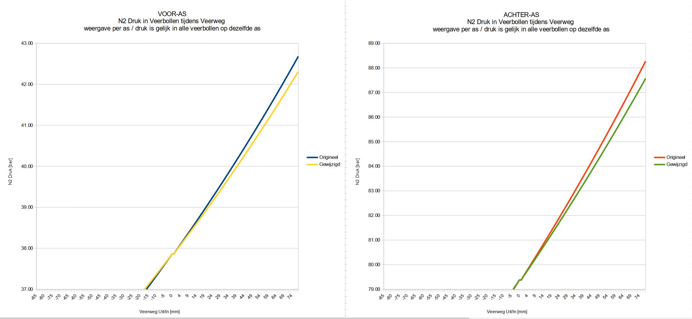

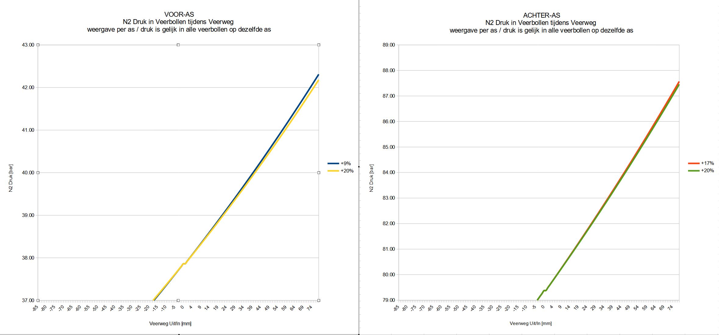

Na wat gespeel met de virtuele vuldrukken kom ik op het volgende uit.
Dat lijkt relatief dezelfde versoepeling van beide assen te zijn. Pompen maar...
(Ter duidelijkheid, ook nog de vergelijking tussen 20% overvullen en hetgeen wat ik doe.)

De airco kan natuurlijk ook niet achterblijven.
Aangekomen bij Cannes mag je aansluiten in de file om met 40 over die mooie weg langs de zee richting het westen te tuffen. Hét moment om in ene een warme, vochtige lucht uit de ventilatie-roosters te voelen komen.
Nog even buiten voelen of we in een regenwoud-klimaat zijn aangekomen, maar helaas moeten we concluderen dat de airco er de brui aan heeft gegeven.
Een kwartier later, als je wanhopig met bezwete vinger toch maar nog eens het AC-knopje uit/aan klikt, mag de vlag uit. Koude lucht!
De vreugd houdt zo'n 40 minuten aan, waarna na 15miuten afzien we weer een comfortbale periode van 40 minuten ingaan. Dit patroon blijft zich gedurende dag voortzetten tot de buiten-temperatuur weer onder de 35 zakt.
Gisteren en vandaag dus eens de tijd genomen om de airco door te meten. Duidelijk is, dat de verdamper bevriest. Dit kan simpel door een verstopte condensafvoer veroorzaakt worden, maar ook door een versleten expansie-ventiel oid.
Uit de eerste meting gisteren, toen het 35grC was komt eigenlijk niet veel schokkends. De pomp levert niet de gewenste druk, 17bar ipv 24bar, maar de temperatuur van de uitblaas lucht schommelt netjes rond de 18grC. Wat volgens de tabel geheel correct is.
Bij gebrek aan condens uit de afvoer, dan toch deze middag maar onder het dashboard gedoken om te controleren of de afvoer vrij is.
Uiteraard weer de hele audio-bende die ik daar heb aangelgde mogen verwijderen en als je dan de laatse diongen aan de kant wil schuiven blijkt het middenconsole zelf toch ook og net een centimetertje naar achteren te moeten.
Na de afvoer gecontroleerd te hebben, ja er stroomt water doorheen, ook de slang die het kachelhuis in loopt aan de stofzuiger gehangen.
Op het geluid afgaande heb ik niet het idee dat ik er iets uit heb gezogen en als ik nu de fan maximaal aanzet komt uit de slang ook een redelijke luchtstroom.
Of dit nu een zinloze operatie is geweest durf ik niet zeker te zeggen, maar we weten nu wel zeker dat de afvoer vrij is.

Niets spannends.. Wegens de lagere temperatuur zijn de werkdrukken ook lager geworden en dus nog steeds te laag. Maar ook nu weer is de luchttemperatuur uit de ventilatieroosters netjes 13grC zoals aangegeven in de tabel. Waar ik eerst nog dacht dat de pomp slecht presteert, lijkt het er nu meer op dat deze niet de juiste druk levert omdat het hele systeem al weer wat koudemiddel verloren is.
Statisch meet ik nu nog maar 6.7bar waar dit 9bar was bij een vers gevuld systeem.
Met het gevoel weer eens alleen wijzer te worden zonder resultaat valt me ineens de dikke plas condenswater onder de Xm op.
Nice! Was waarschijnlijk toch de afvoer verstopt.
We gaan de komende dagen merken of de vochtige lucht uit het interieur weg blijft.
