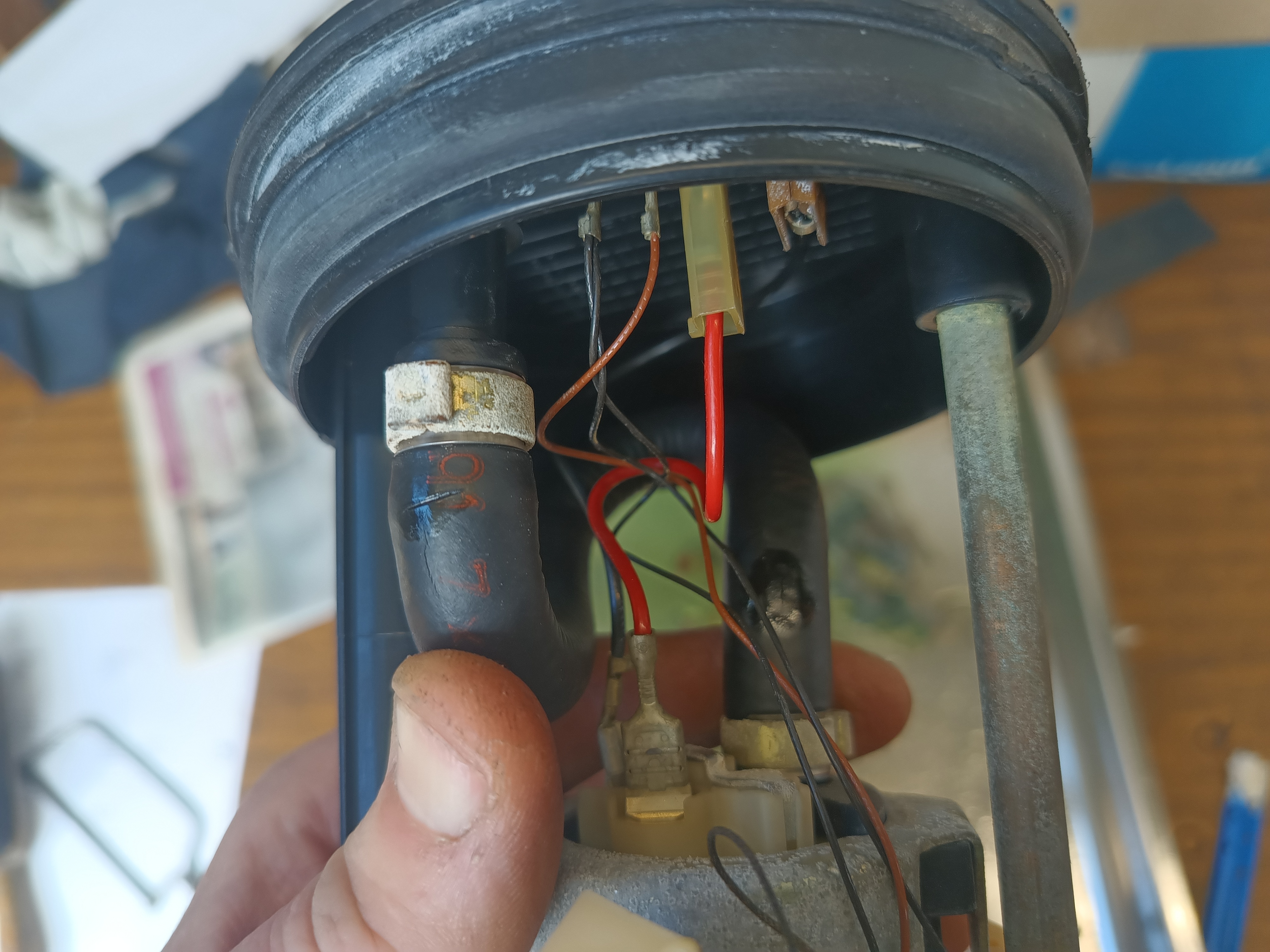

Daarnaast komt er nog een euveltje aan het licht.
Is de slang gewoon op 2 plaatsen ingescheurd. Niet gek dat er elke keer bij het starten dan een paar keer druk opgebouwd moet worden.
Niettemin mag de pomp naar de bak.

Op het laatste moment toch nog van gedachte verandert qua brandstofpomp. Uit de LMN komt een iets dikkere dan degeen die ik eerst als referentie had gebruikt.
En inderdaad.., Als vervanger voor degeen die uit de ZPJ komt krijg ik een nog iets sterkere pomp als standaard. Blijkt dat die dingen dus al van zichtzelf met een pomp van 120L/uur @ 3.5bar worden geleverd. Het gaat dan om een Meat & Doria 76403.
Zal ik in eerste instantie wel een pomp van een 2.0L in m'n hand hebben gehad.
