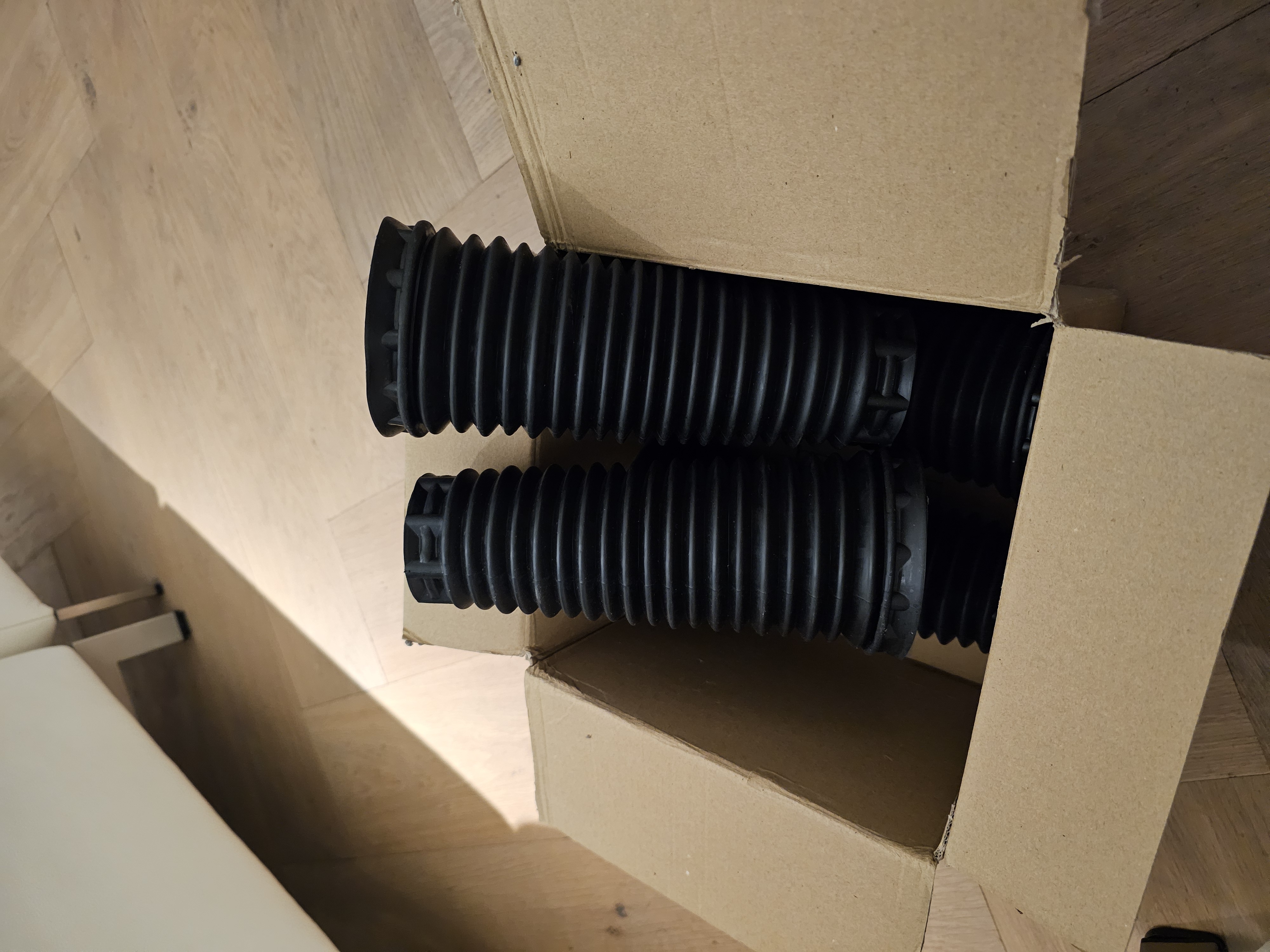

Vandaag pakketje van de Activa club ontvangen. Nieuwe stofhoezen voor de voorveerpoten. Kan nu de nieuwe domes ed gaan monteren(als t wat warmer wordt) Ik heb een setje teveel besteld dus als iemand nog wat nodig heeft?
Graag! Ik stuur je zometeen PB.
EDIT: PB verstuurd.

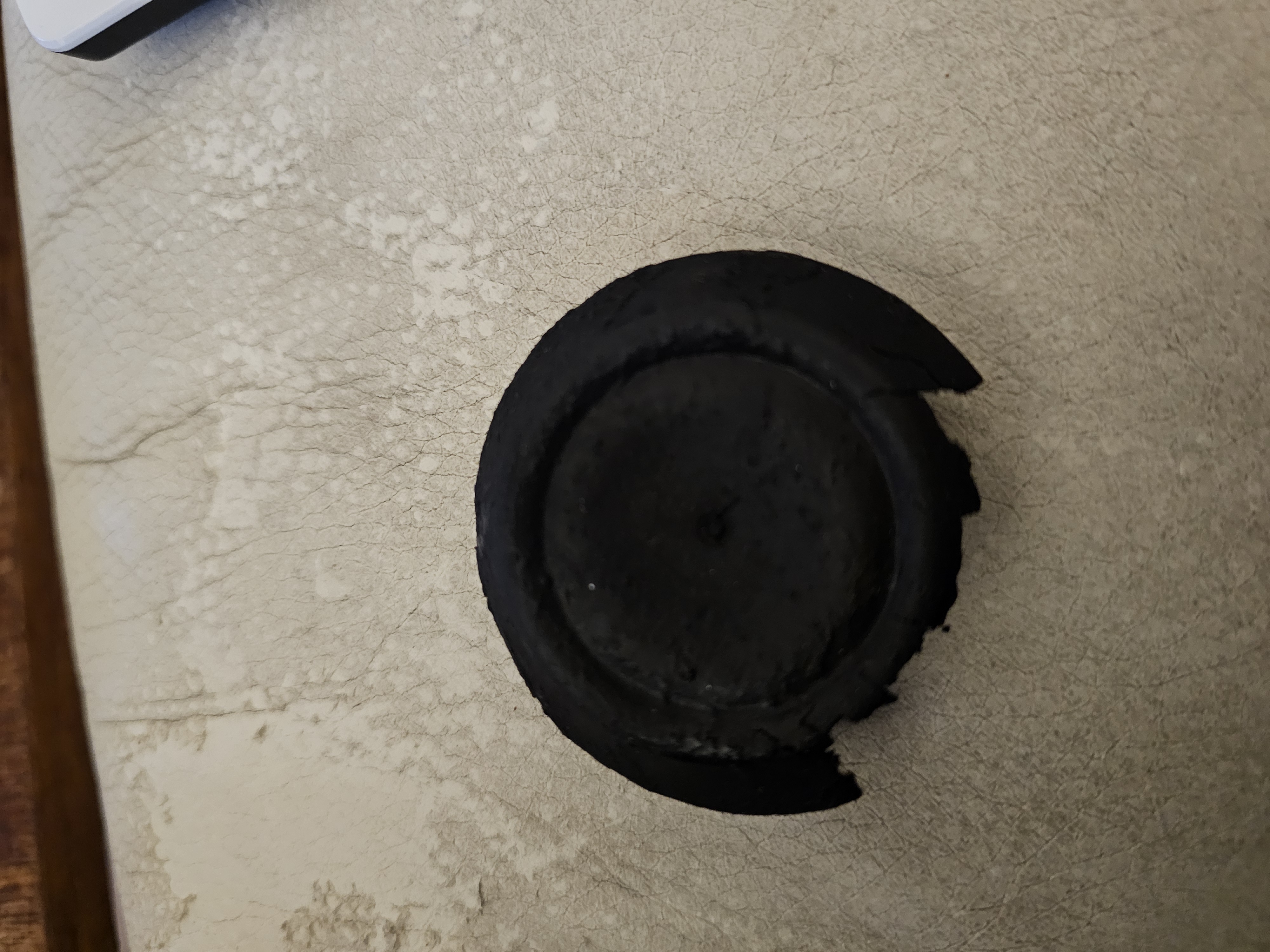

Dit is een dop waar er een aantal van in de balken zitten. DIe zijn gesneuveld bij de antiroestbehandeling.
Weet iemand een nummer van deze dingen?
Dittes? Linkje
OEMnr 720379 en/of RP7518WQ

Maar dat is geen probleem, die wippen we er zo uit. 6 dopjes binnen, dus morgen is tie weer op de weg!
