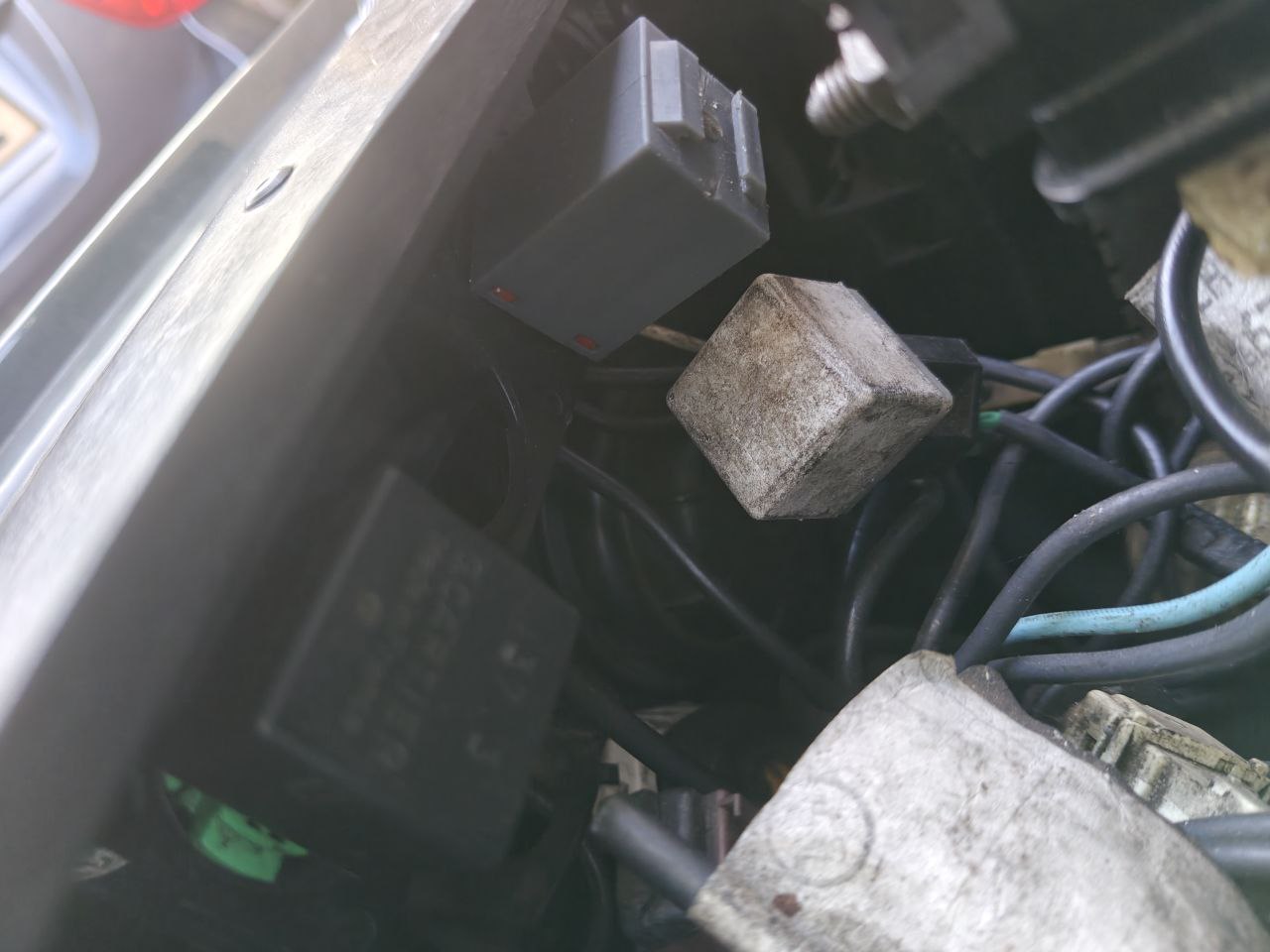

De relais voor de fans zitten boven de koplampen heb ik mij laten vertellen.
Weet iemand welke?
Relais linkerkoplamp:
relais rechterkoplamp

De bruine sensor is voor de fan-regeling. Als je deze lostrekt zou het kunnen dat de fans op volle snelheid gaan draaien (noem 't noodloop), maar er zijn ook modellen waarbij dat juist niet gebeurt. Maar als het gebeurt, dan kan je met zekerheid stellen dat de sensor kapot is.
Alle 3 de relais achter de bestuurderskoplamp zijn van de fanregeling.
Van zijkant wagen naar midden 813, 814, 815. genummerd.
- 813 Schakelt beide fans in serie aan op lage snelheid.
- 814 en 815 schakel beide tegelijk aan waardoor beide fans nu parallel gevoed worden en volle snelheid gaan draaien.
Waarbij 814 bij de Passagierszijde fan hoort en 815 bij de Bestuurderszijde fan. (Ja, da's kruislings geplaatst. Franse logica)

Goedemorgen Allen,
Vanmorgen eindelijk even tijd gehad om ernaar te kijken.

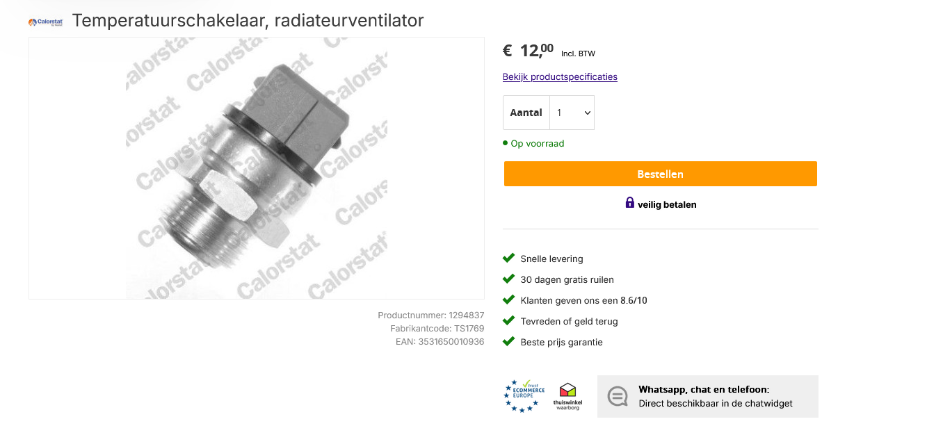

Ik kom 1 sensor tegen op de radiator ( een dikke) zie foto 1
en 2 op het blok onder de afdekkap ( zie foto 2).
Als ik de stekker van foto 1 los trek springen de fans niet aan. dus mogelijk heb ik net zo'n model waarbij dat niet gebeurd...
Als ik echter op winparts zoek naar een temperatuur schakelaar radiateurventilator krijg ik die dikke sensor te zien. Lijkt mij dat die sensor op foto 1 de boosdoener is ?

Als ik de schemas lees, worden de ventilatoren door de stuureenheid aangestuurd. Daar zitten alle sensoren op aangesloten.
Jij hebt een oud model waardoor de sensor voor de fansturing op de radiateur zit.
Later komt dat allemaal bij elkaar op het thermostaathuis, waar jij nu maar 2 hebt. De groene is voor de injectie-conputer en de blauwe ernaast voor het dashboard-klokje.
Degeen die ik bruin noem zit er dus op latere modellen naast, maar nu als blauwe op de radiateur.

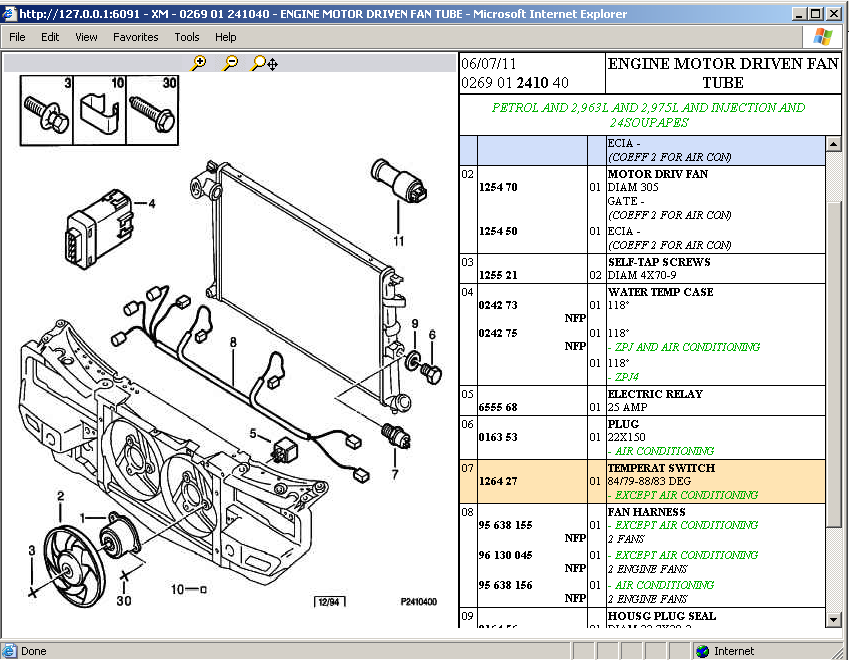

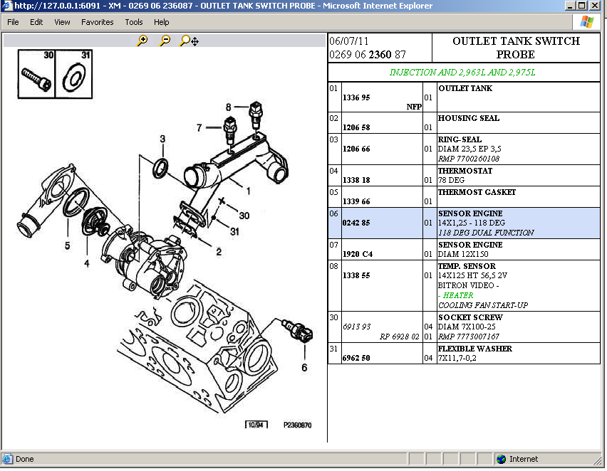

Als ik op de menukaart kijk dan heb ik voor u.
De sensor op de radiateur (7) én koelwatermodule (4) als voorafje.
En als hoofdmenu alsnog 3 temp. sensoren op het blok. (6 / 7/ 8)
Waarvan (8) ook met de fans te maken heeft. (Mijn gok, dat is die bruine)
Doe anders eens een OrgaNR. Dan zoek ik morgen het juiste schema er bij zodat ook na te lopen is welke sensor nu welke is.

@Blaueboot, kijk dat zijn handige plaatjes !
Sensor 4 heb ik niet.daar zit gewoon een kunstof dop in gedraaid.  en sensor 7 ( op de radiator) heb ik nu besteld. Sensor 8 op het thermostaathuis is bij mij dan weer blauw!
Raar is ook dat er in dit plaatje staat dat daar een plug moet zitten wanneer je airco hebt.... Ik heb gewoon airco maar toch een sensor daar haha

Sensor (4) is de koelwatermodule. Die zit als je 'm hebt onder het dashboard handschoenenkastje.
(8) Is inderdaad blauw. Maar zoals ik al eerder zei kan het zijn dat op de vroege modellen die kleuren nog anders liggen dan later.
Het OrgaNr vindt je in de deurstijl van de het bestuurderportier bij het scharnier. Vier (gele) 'gestempelde' cijfers.
Dat die van jouw zo'n heerlijk overgangsmodel is maakt het dus des te belangrijker om op het OrgaNr af te gaan. Kenteken en bouwjaar geeft bijna nooit garantie op de correcte identificatie.
Dat die sensor op de radiateur zit is inderdaad merkwaardig. Jouw airco lijkt me origineel geleverd. Des te meer beniewd dus naar wat het elektrische schema gaat laten zien.

Het OgraNr is 6077. Volgens mij inderdaad origineel geleverd met airco. niet geheel eenvoudig om dit naderhand in te bouwen althans.
Hmjaja... Bijzonder gevalletje in ieder geval. Want volgens de boeken zou het thermocontact op jouw radiateur er niet moeten zijn.
Maar hij is er wel.
Een diesel-schema die wel die schakeling heeft laat zien dat dat thermocontact de 3 relais aanschakelt.
Als het koelwater 84grC bereikt wordt pin 3 met pin 1 doorverbonden en gaat de handel op lage snelheid draaien. Bij 88grC wordt pin 2 ook met pin 1 doorverbonden en gaat 't spul op volle snelheid.
De sensoren op het blok zijn in dit geval dus eigenlijk zoals eerder beschreven.
- Groen voor de Injectie-ECU.
- Blauw voor het dashboard metertje.
Enkel met die bruine maak ik de fout dat ik zeg dat die naast de andere 2 geplaatst wordt. Zoals al op de tekening te zien is dat niet het geval. Deze zit ergens onder de gasklep tegen het blok aan.
Gezien het thermocontact op de radiateur lijkt het me sterk dat die bruine sensor al op jouw blok zit. Dan zou er een vreemd soort dubbele werking ontstaan.
