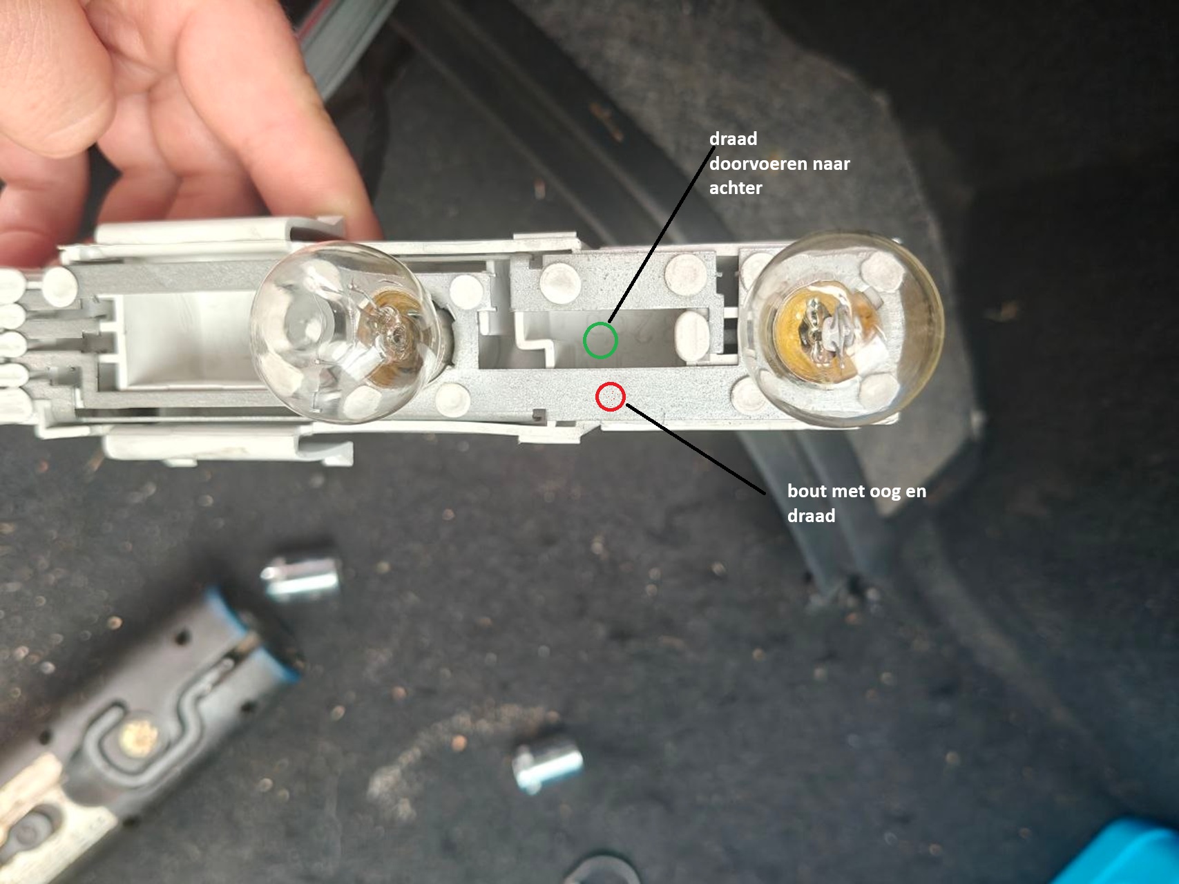

Vandaag even gekeken hoe en wat, alle stekker nog maar eens ingesprayd, al zagen ze er goed uit,

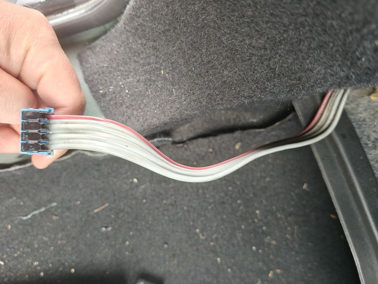

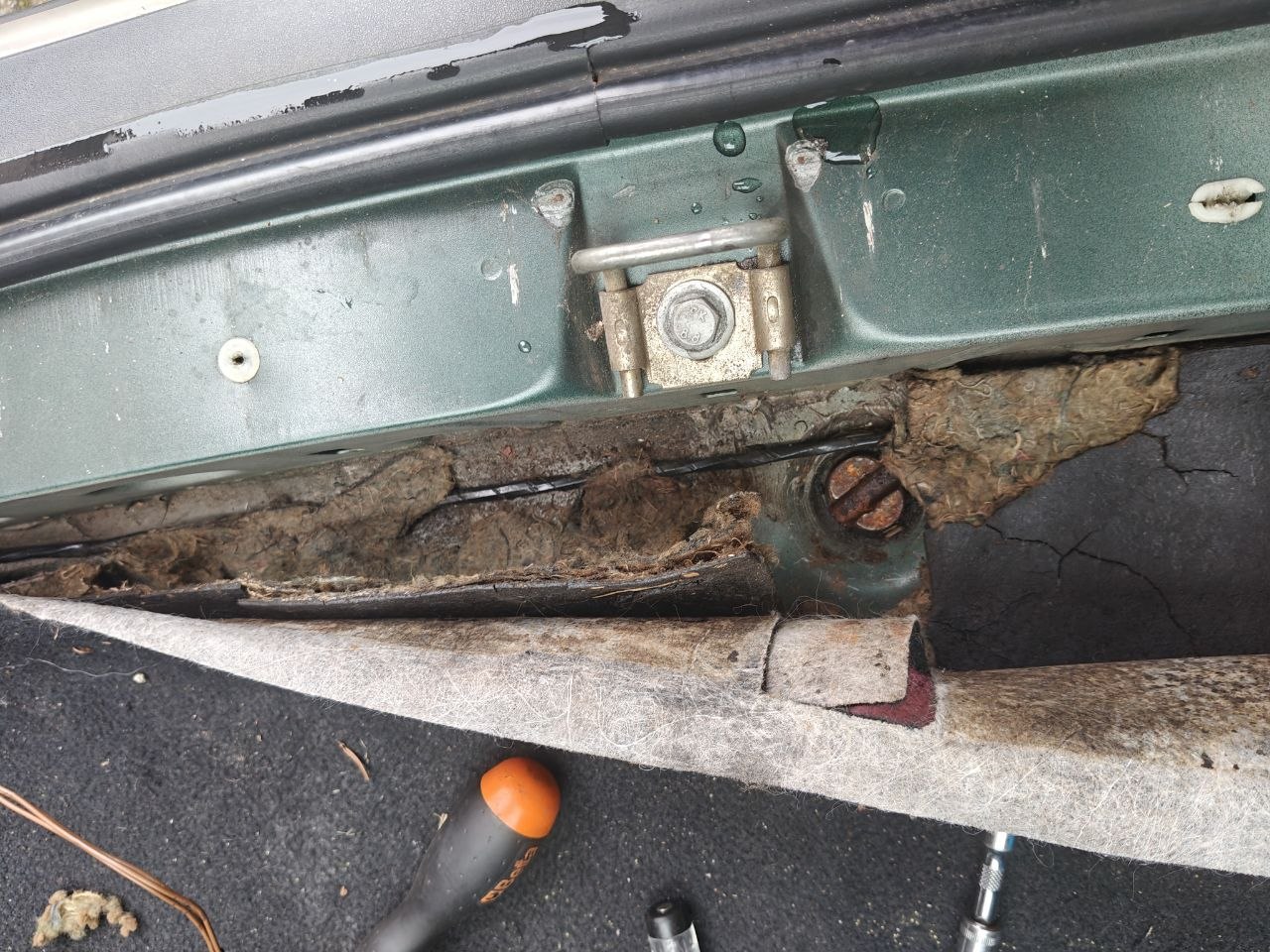

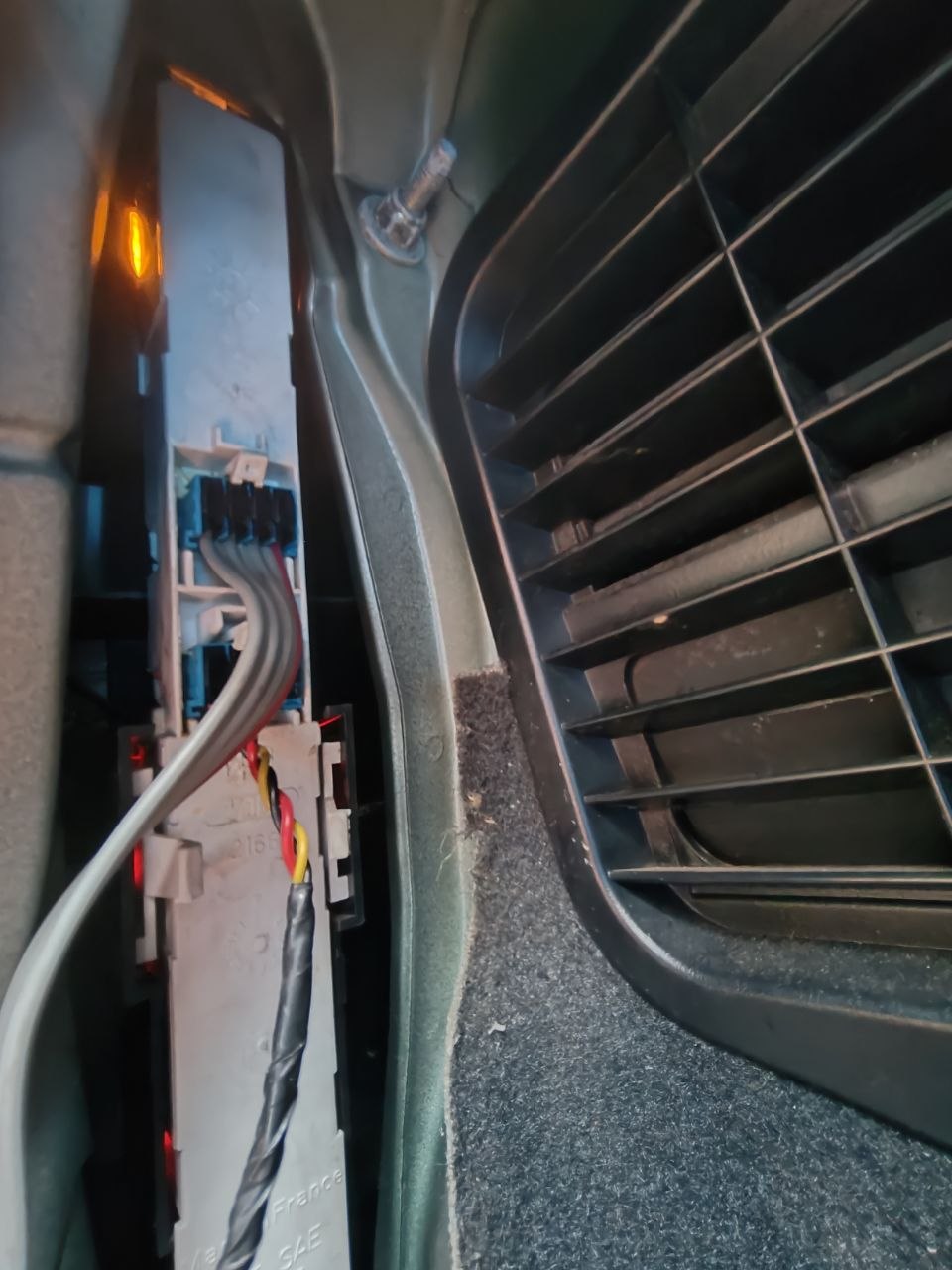

Als ik de lijnen op de lamp volg is de rode draad op de brede grijze dradenbundel de aarde.
Deze lopen naar voren via de zijkant van de auto. de kabel onder de dorpelbescherming is alleen een verbindingsdraad.

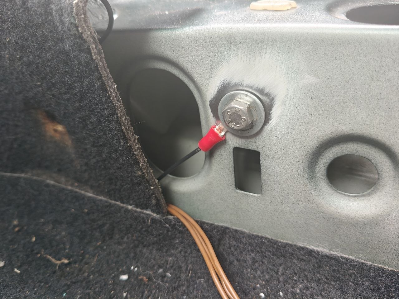

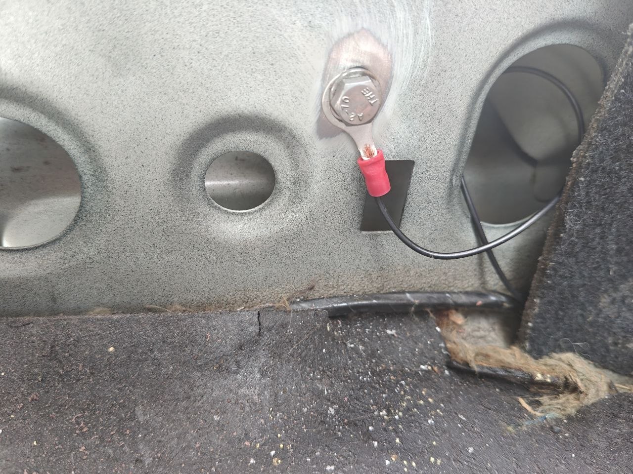

Ik denk dat ik die rode ga isoleren en een nieuw punt ga geven op de balk van de achterklep.
Kun je niet gewoon een draad aan het lamphuis verbinden en die aan het chassis schroeven?
Bij mijn break uit 99 zit er ergens rond het achterlicht een m6 bout waar alle massadraden aan vast geschroefd worden
(anders blijft de stekkerverbinding nog steeds een zwakke schakel)
Hey Jaap,
Dat draadeinde zit er bij mij volgens mij ook.maar dat is denk ik de bevestiging van de lamp

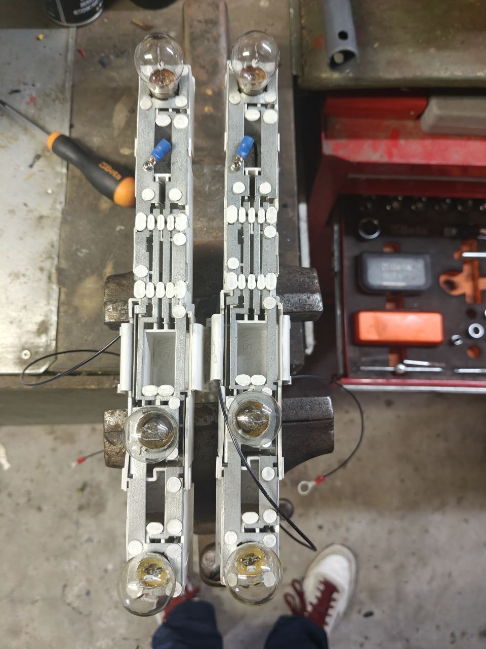

Zonder stekker zou opzich een goed idee zijn, dan ben ik af van het stekker probleem.
Onderstaand een idee wat opzich prima zou moeten werken.
Nou, we gaan het de komende tijd meemaken of dit helpt ;)
Dat zou moeten helpen, originele draden zijn dikker, maar zal geen probleem zijn
