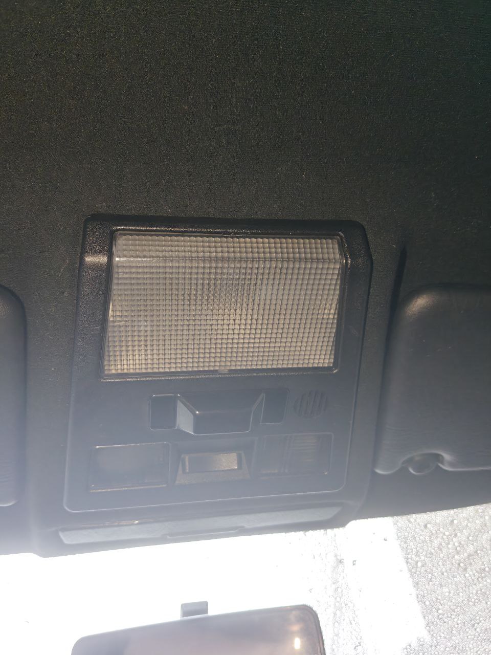

De interrieurlampjes doen het allemaal maar degene achter de ventilatiebediening zijn behoorlijk zwak. Vermoed dat ze het niet allemaal meer doen. Weet iemand hoe je deze trim eraf haalt? Heb het 1e type met de 3 draaiknoppen en de schuif.

De interieurlampjes achter de ventilatiebediening zijn bij mij ook zeer zwak maar ik stoor me hier niet aan.

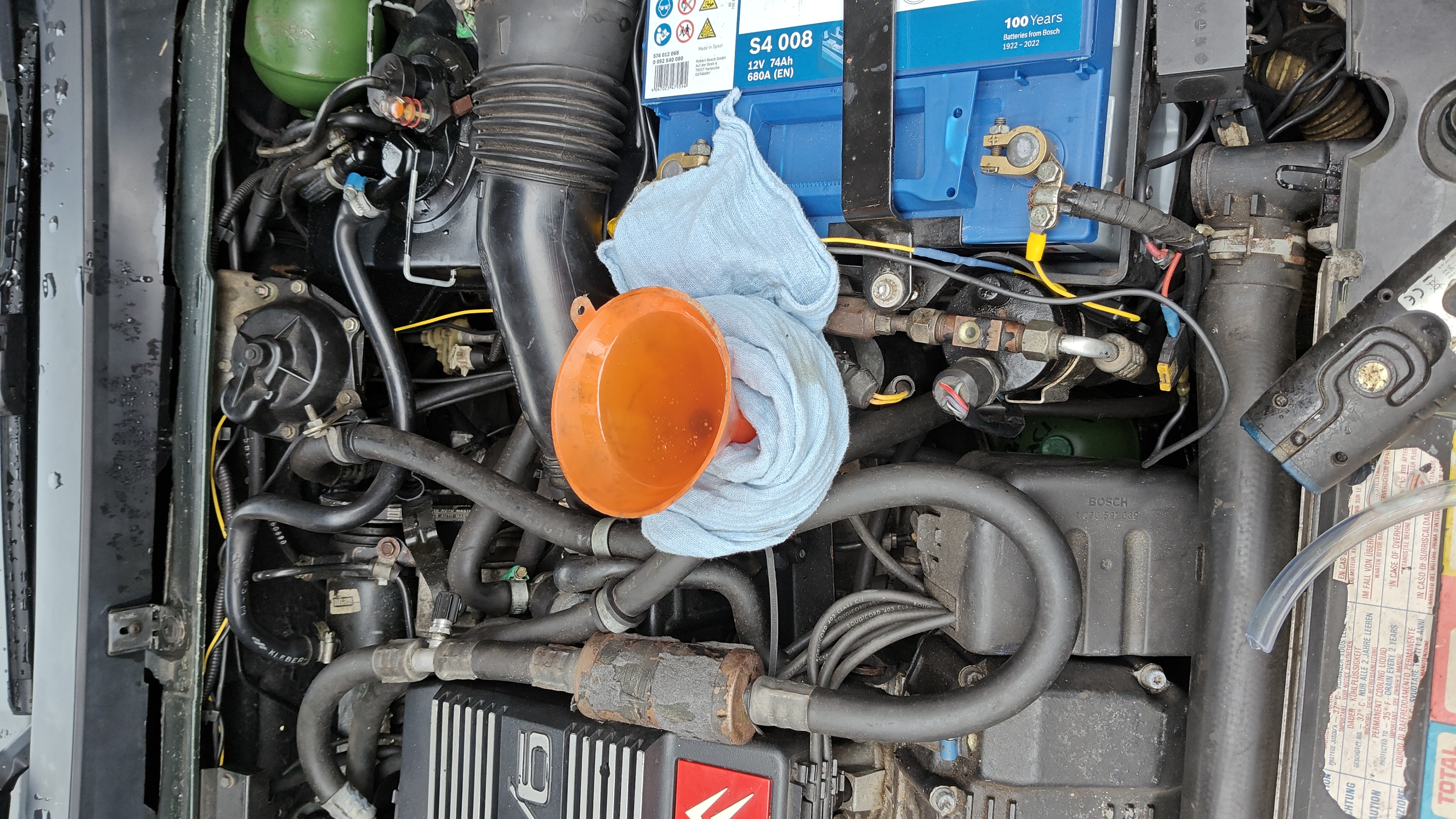

Had vandaag vrij dus de klus maar even gedaan. Had na vrijdag er uit veiligheid er ook niet meer mee gereden.
De aflaatplug van de bak zat wel zo vast dat hij met de hand niet losging. Maar met de sleutel hoefde ik echt helemaal geen kracht te zetten en kwam hij zo los.

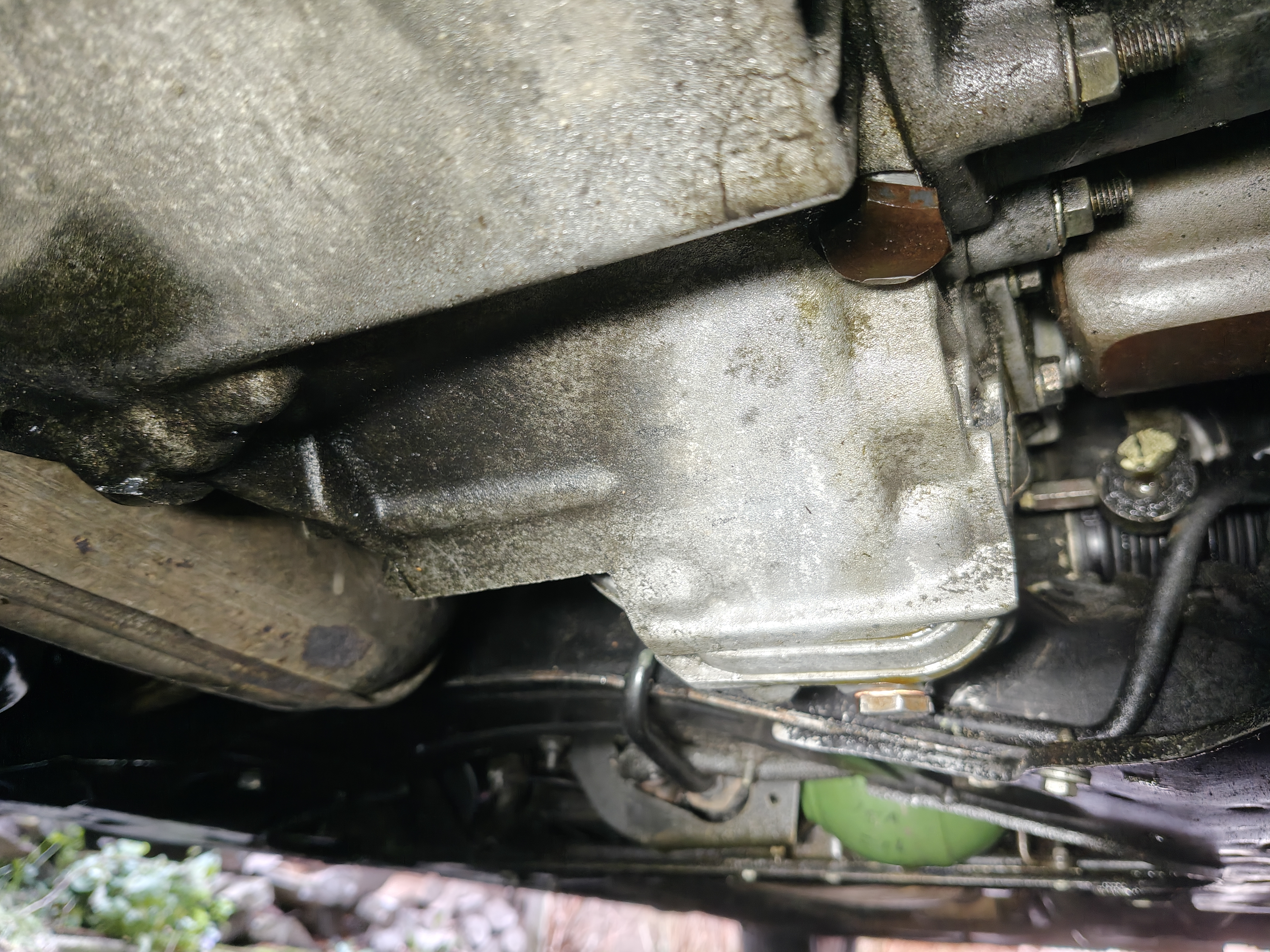

Vermoed dat hij hier lekte.
Bij het losdraaien kwam er maar heel weinig balolie uit. 200-300cc max. (Op beide pluggen).
Gok dus dat toen ik hem kocht er al te weinig olie inzit. Gek genoeg weinig metaal en merkte er met rijden ook helemaal niks van..
Ik heb er 1,8 liter via de zijkant bijgegooid. Waarbij er niks uitkwam nog via de niveauplug overigens.

Ik heb er Total 75w80 traxium ingegooid. die was de goedkoopste en aangezien ik niet wist of de bak het nog lang vol ging houden die maar gepakt.
Ik kijk het even aan en anders wissel ik hem voor de kroon Castrol 75w80. met Castrol ook goede ervaringen qua bakolie.

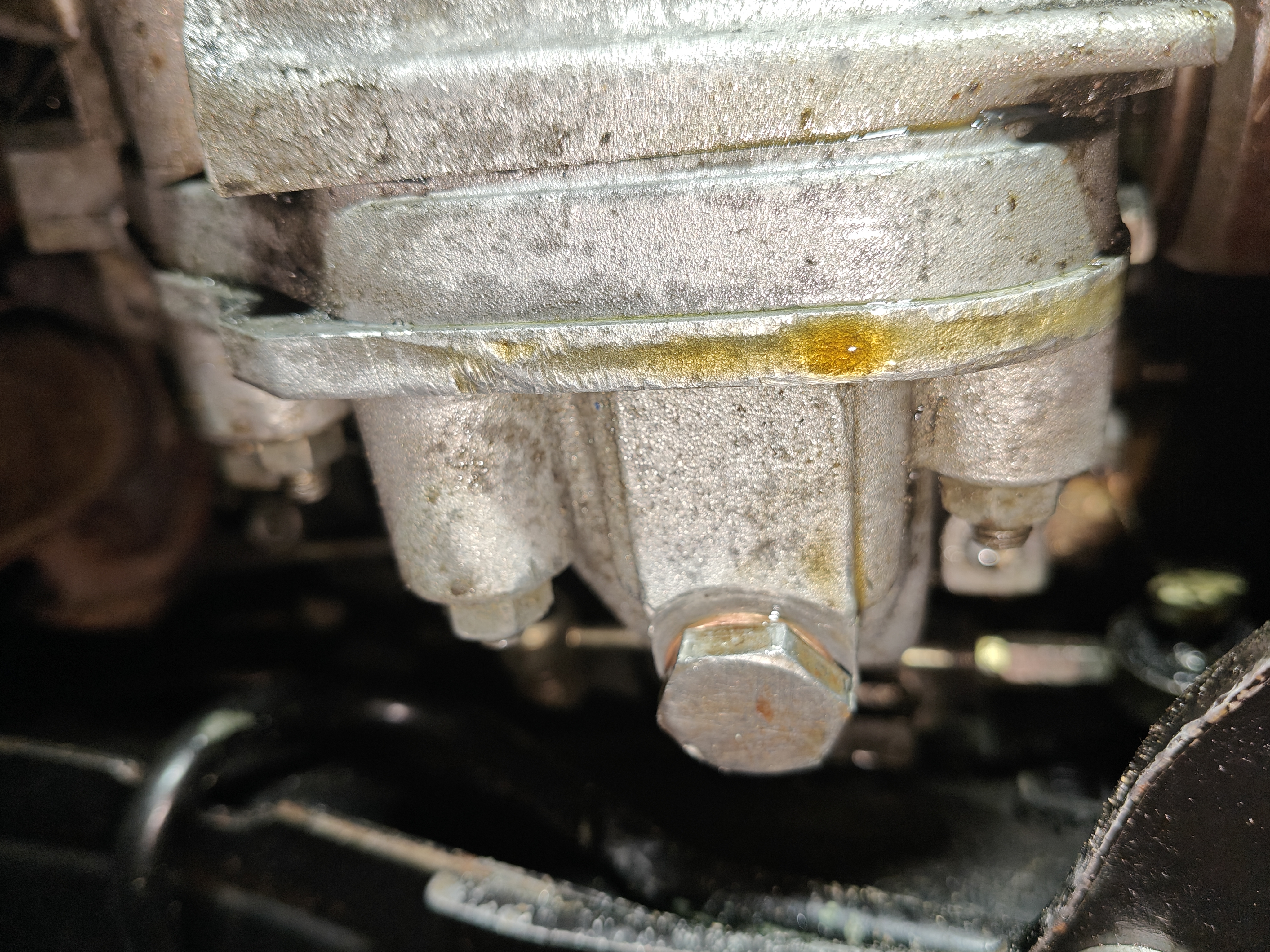

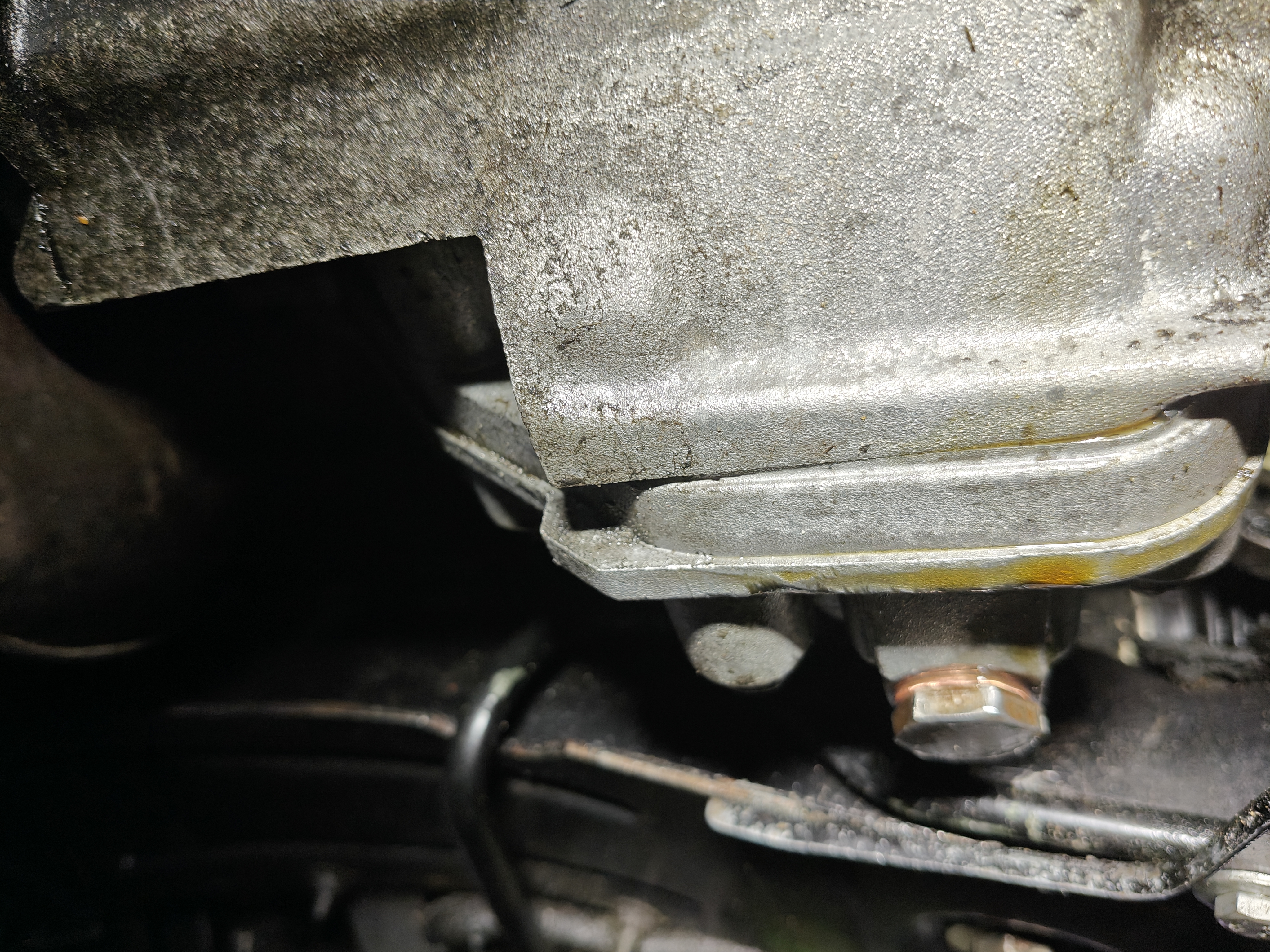

Maar er hing toch weer een dikke druppel aan. Helaas was het dus niet een loszittende plug die het lekken veroorzaakt. Het zal dus ergens een keerringetje zijn.
Zonder brug niet te doen dus ik ga even mijn garagist vragen of hij het kan vinden.
Even met de garagist samen gekeken op de brug.
Het is lastig te zien en het is niet supergoed te herleiden waar het vandaan komt.
De bak is aan de passagierskant kurkdroog. Maar de keerring aan de bestuurderskant ook.
Waar het schakelmechanisme de bak in komt lijkt wel nat te zijn. Maar die logica snap ik niet helemaal.
We denken dat de O ring achter de steekas de boosdoener is. Op gek veel meer plekken kan die niet lekken tenzij de pakking tussen het differentieel lekt.. maar dat lijkt me sterk.

De aftappluggen zijn dicht. Hij lekt pas als je rijdt. niet in stilstand met warme bakolie. dus het komt ergens vandaan waar het tijdens het rijden heen wordt gegooid.
Het peilgat is ook droog. Het zal dus inderdaad de pakking tussen het differentieel zijn, of die O ring ( CIT 301024) die zit achter de bevestigingsplaat van de aandrijfas. Dat hij achter die plaat door lekt leek ons gister de meest voor de hand liggende lekkagepunt aangezien hij in stilstand niet lekt.

Is je versnellingsbak toevallig lek? Misschien zit er domweg te weinig olie in. Overigens is in mijn ervaring de ene olie de andere ook niet: mijn bak begon in z'n 5 te janken nadat ik er olie van Liqui Moly in had gegooid. Binnenkort probeer ik eens olie van Motul. Als je roomser dan de Paus bent gooi je er natuurlijk Total in, maar ik ken ook iemand die daar dan weer slechte ervaringen mee heeft...
Lhm stinkt niet. Dus dikke kans dat het bak-olie is.
Vullen kan via de achteruit-sensor op de bovenkant van de bak. Het peilgat zit achterop het differentieel of op de rechterzijde van het differentieel, iets linksboven de aandrijfas.
't Lijkt me inderdaad stug dat het bij de invoer van het schakelmechanisme vandaan komt. Dat zit bovenop de bak, toch?
Maar als je aandrijfas keerringen droog zij n dan blijft er weinig anders over dan de plug van het peilgat, de aftapplug of inderdaad toch de pakking van het differentieël.
"O-ring achter de steek-as". Je bedoelt dan de keerring van de as waar de koppeling opzit?
Ja die zit bovenop de bak. Maar als ik via het linkerwiel op het schakelmechanisme kijk is het droog, Dus het lijkt erop dat het daar omhoog waait.
