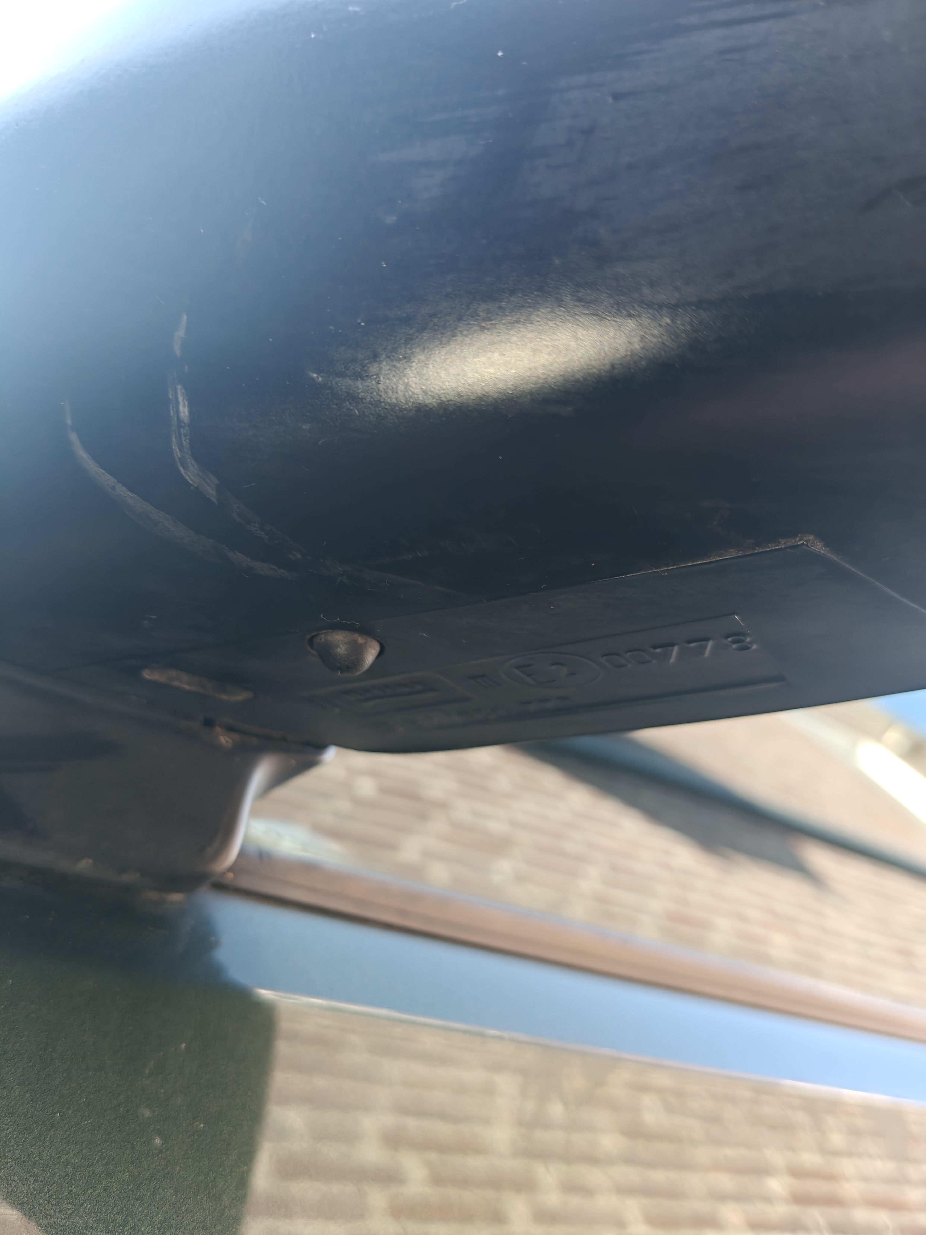

Is het anno 2026 nog verstandig om het spiegelglas los te maken?
Ja hoor. Je spiegelglas zit bij een XM keurig vast met een soort metalen klemmetje. Je kunt boven of onder je spiegelglas net twee uitsteeksels zien van het klemmetje. Als je die naar elkaar toe en dan naar achter drukt, gaat 'ie los.
EDIT: bovenstaande klopt bij een type 2, maar bij een type 1 heb ik het nog nooit los gehaald. Ik verwacht dat het daarbij hetzelfde zit, maar daar laat ik graag een medeforummer zijn oordeel over uitspreken .

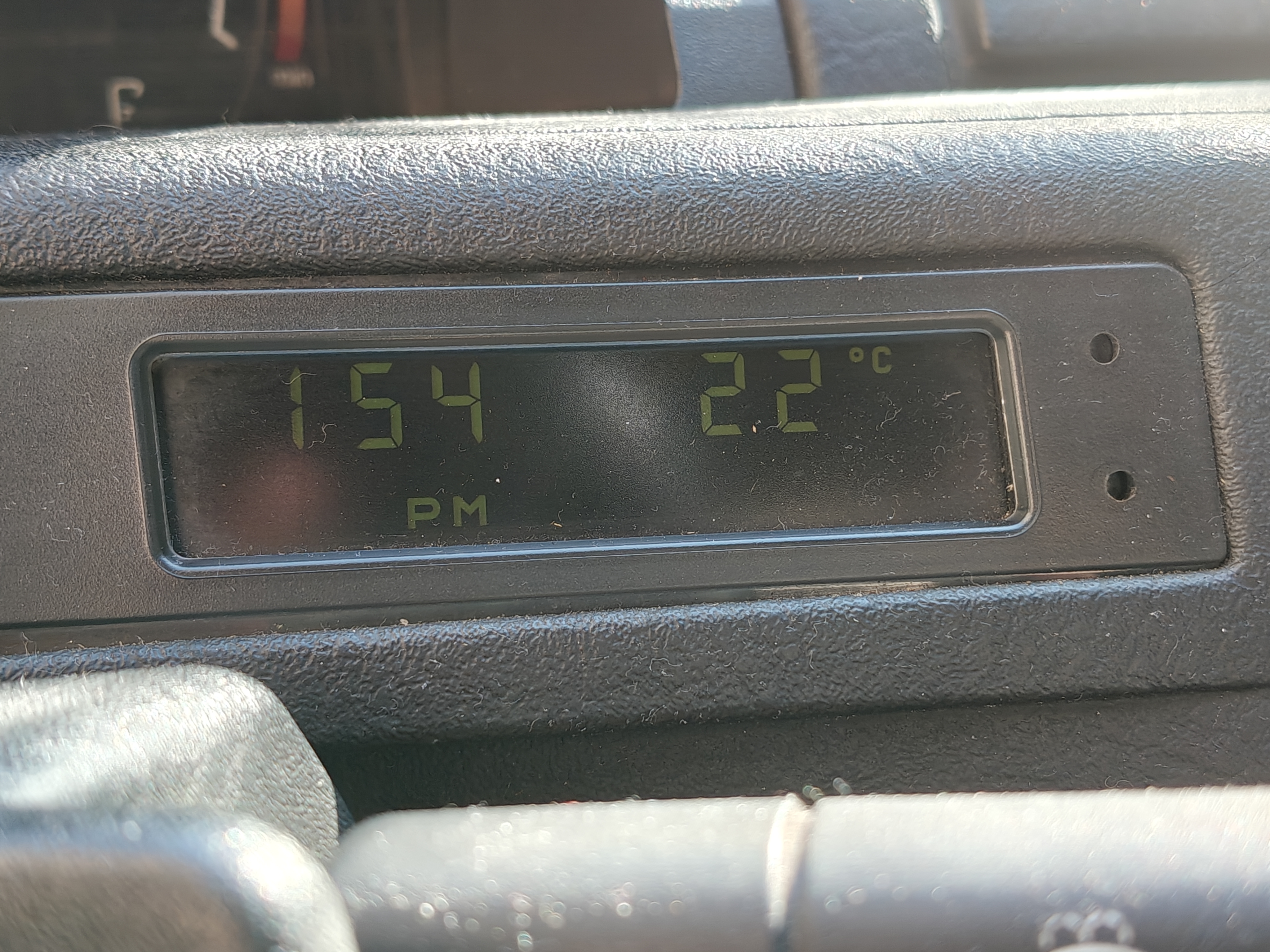

Aanvullende vraag :)
Ik heb een nieuwe temperatuursensor besteld. Voor zover ik kan zien een identieke als in de spiegel zit.
Zo ja. Iemand tips?
Ah fijn! Bedankt :)
Ik zal even kijken of het hetzelfde is
