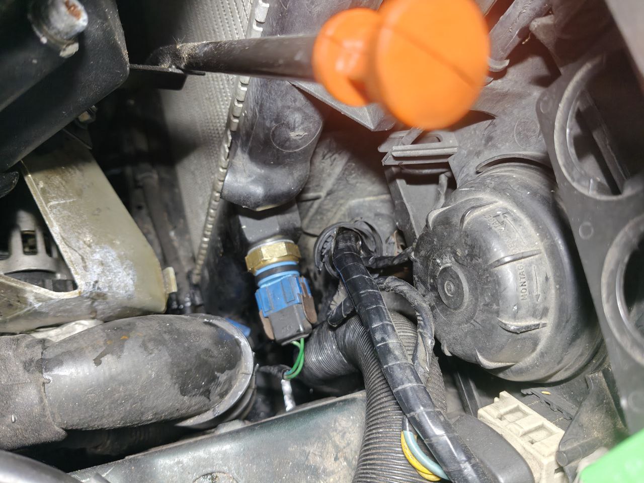

Ik post morgen wel even een foto van waar die sensor zit. Dan weet je gericht waar je moet kijken.

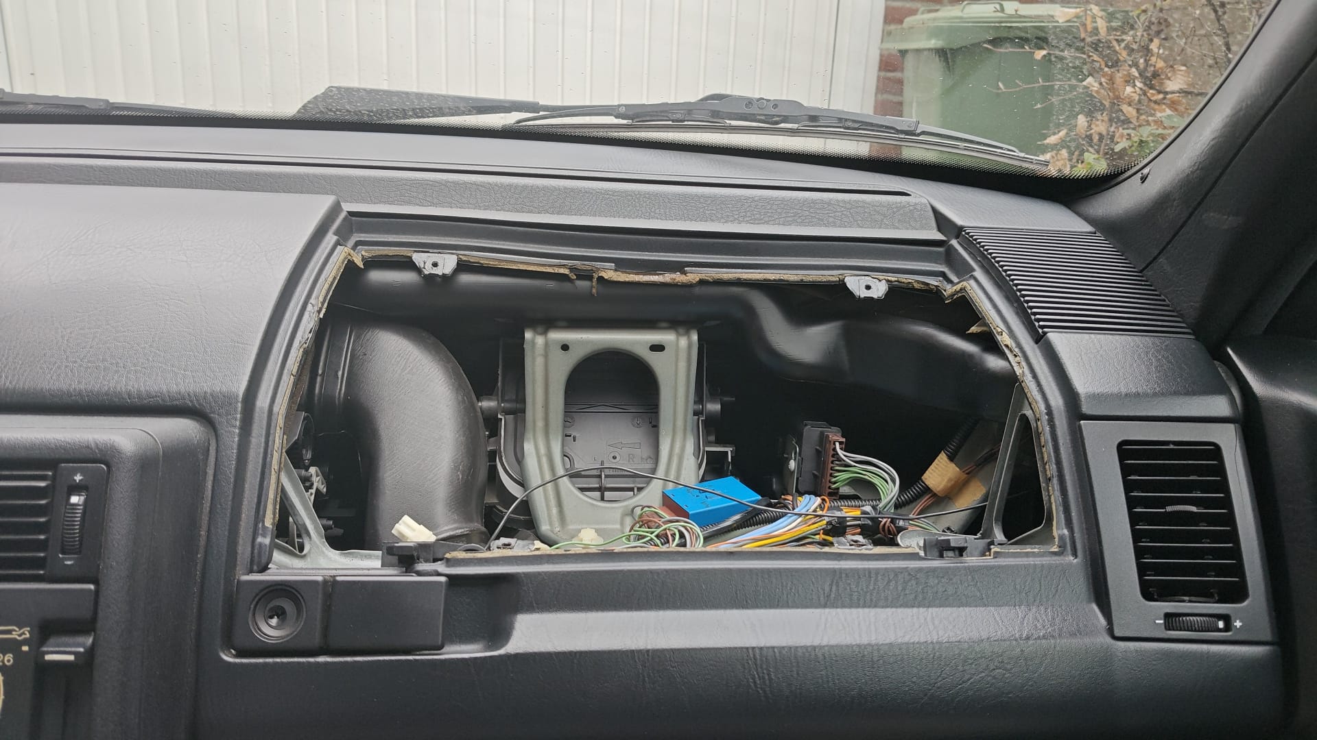

Hahaha het verhaal wordt steeds leuker! Ik zal de kap er eens afhalen.
Het probleem met zon oude auto is dat je nooit zult weten of dit vanaf de fabriek zo gedaan is. Of iemand anders er aan heeft liggen pielen.
Enfin ik heb nog een foto van mijn dashboard kastje van toen ik een andere kiekert heb geinstalleerd maar je zit niet veel.

Nope.., dat is de 9-polige stekker van de, meen ik, Texton of Kiekert.
Als de koelwatermodule er ligt, dan zou ie wat meer uit het zicht op de schopplaat moeten liggen.

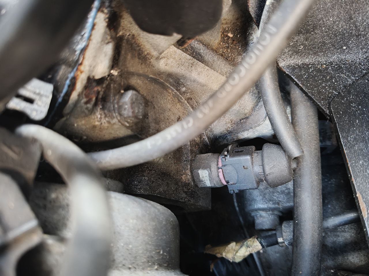

De sensor die we zoeken is te vinden achter de verdeelkap. Je moet er eigenlijk zo op kunnen kijken, tenzij je CruiseControl hebt. Dan neemt het balgje daarvan een beetje het zicht.

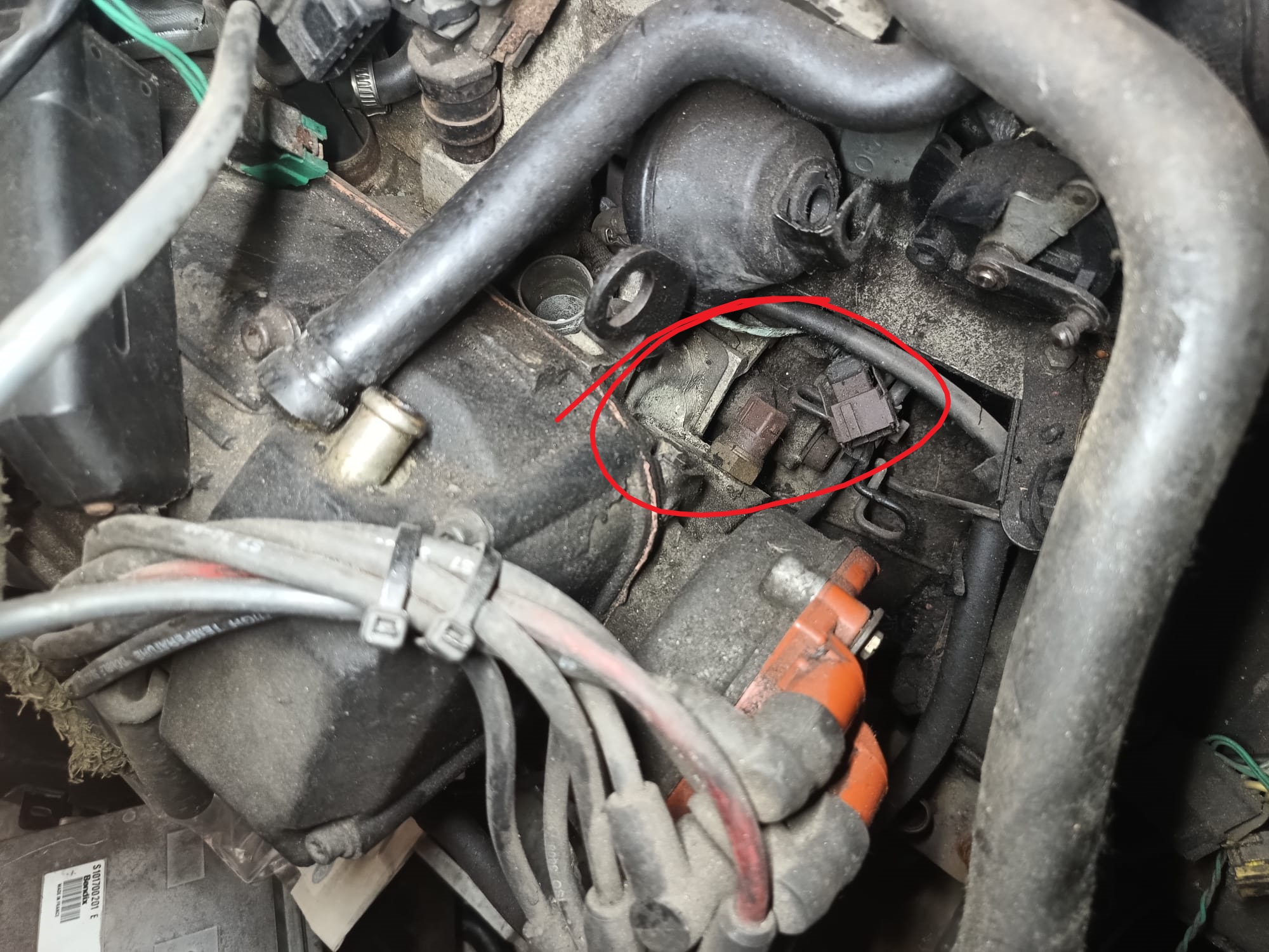

Net even in mijn pauze gekeken. Er zit daar inderdaad een sensor, maar geen bruine.
RE: Voorstellen XM 3.0 V6 Ambiance
Plot thickens. Dit is ook niet helemaal het stekkertje dat ik zou verwachten (bruin met een vervelend klemmetje in plaats van zwart met een normaal klemmetje).

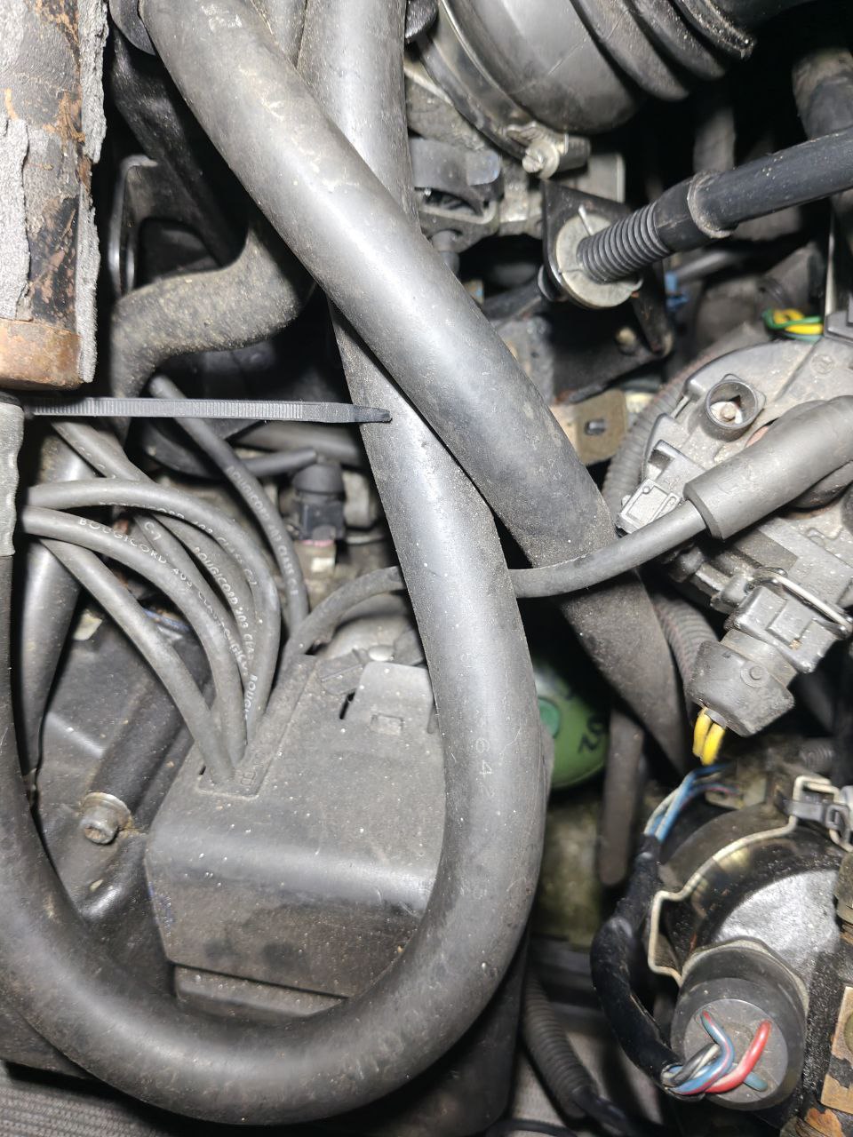

Waar is je verdeler, daar hoort tie vlak achter te zitten.
Koekjestrommel
afbeelding van Koekjestrommel
  • 3.0 V6 Ambiance
  • ID19B 1967
Denk dat je je vergist in de hoek van de foto jaap. Verdeler zit linksonder op de foto
Als ik m met die foto van Tobias vergelijk zie ik weinig overeenkomst

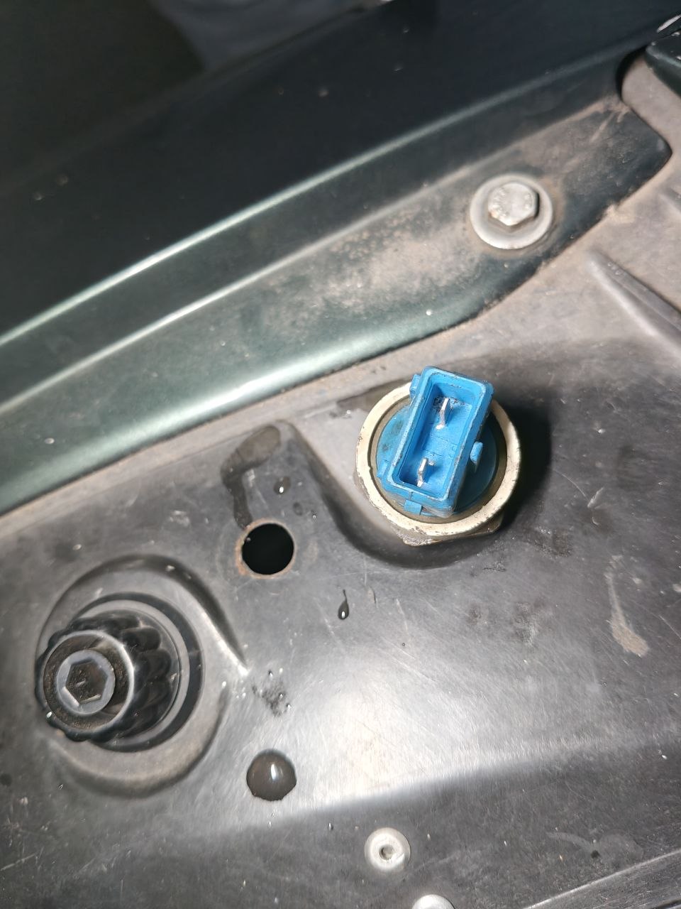

Nou, de sensor net binnen gekregen en meteen vervangen.
The plot thickens even further!
De nieuwe sensor heeft inderdaad een regeling voor langzaam/snel draaien. maar mijn auto niet ;) dus ik heb een  2 pins sensor vervangen door een 3 pins sensor. zie er opzich geen probleem in. hij blijft gewoon aanslaan vanaf een bepaalde temperatuur. maar toont wel weer de diverse dingen die zijn geleverd in de wagens.
Oh en speciaal voor Jaap nog een foto van dezelfde sensor als vanmiddag maar dan met de verdeelkap in zicht :)
Sta nu ingeparkeerd door mijn vrouw dus zal morgenvroeg naar werk wel achterkomen of het werkt of niet.

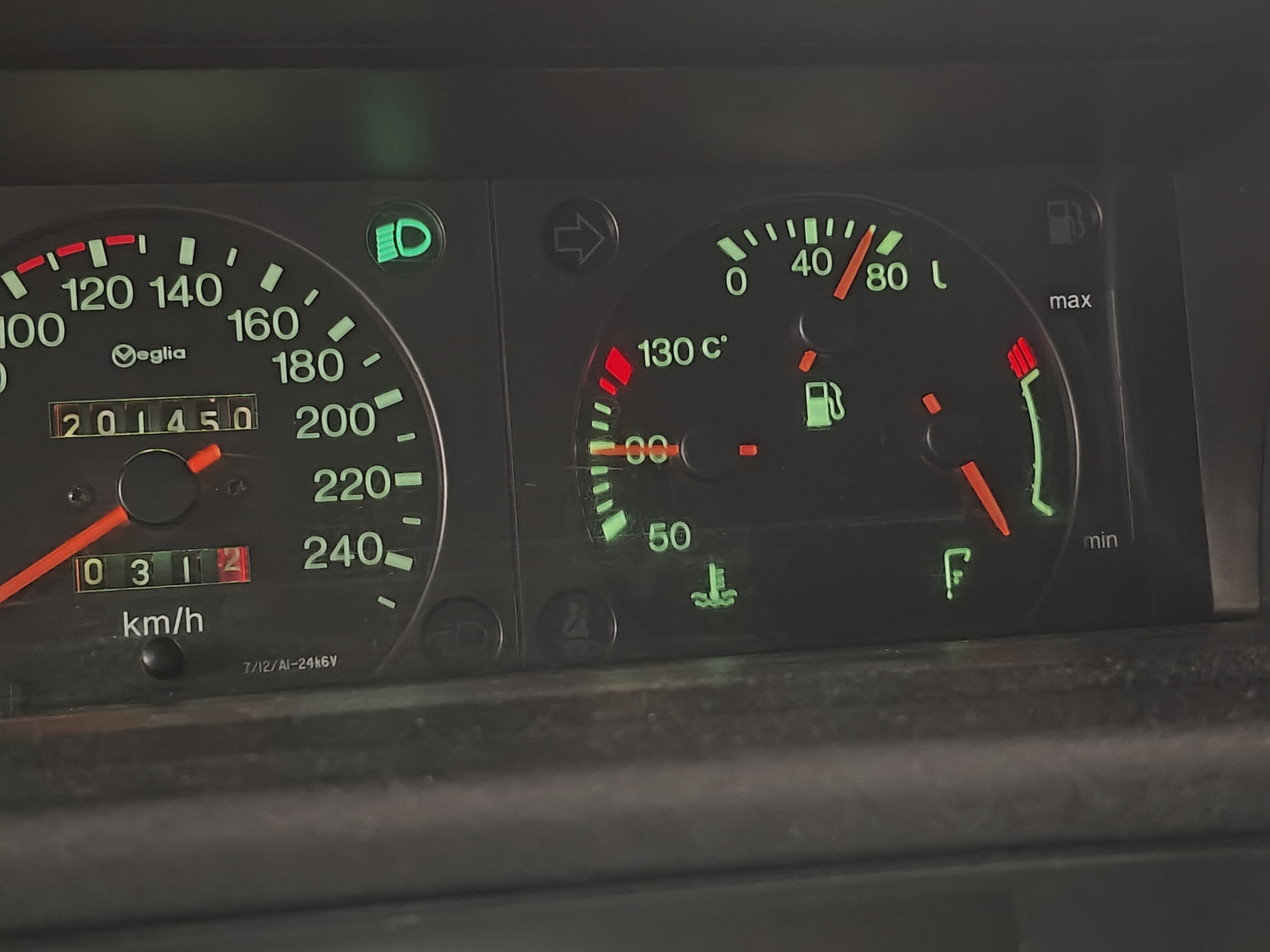

Ben ik weer! Nu eens wat vaker lange ritten te hebben gemaakt sinds de sensor is vervangen merk ik dat hij bij het loslaten van het gas. En bijvoorbeeld file rijden in 2e of 3e versnelling wat bokt en schokt. Ze heeft al 2 ton gelopen en alles is 31 jaar oud dus alles is wat uitgelubberd maar het neemt wel wat rijcomfort weg. Is dit een bekend probleem bij de XM's?
