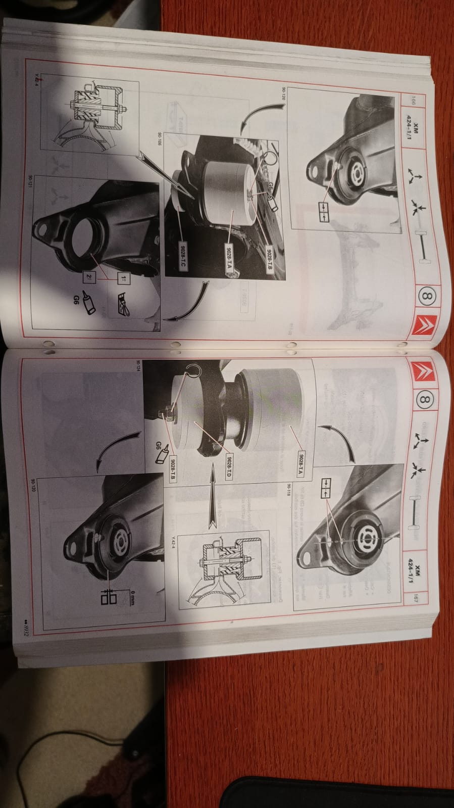

Plaatjes van hoe montage/demontage gaat vind je Hoofdstuk 8 424-1/1. Je hebt nodig uit kist 9010-T het gereedschap 9028-T (A/B/C/D)

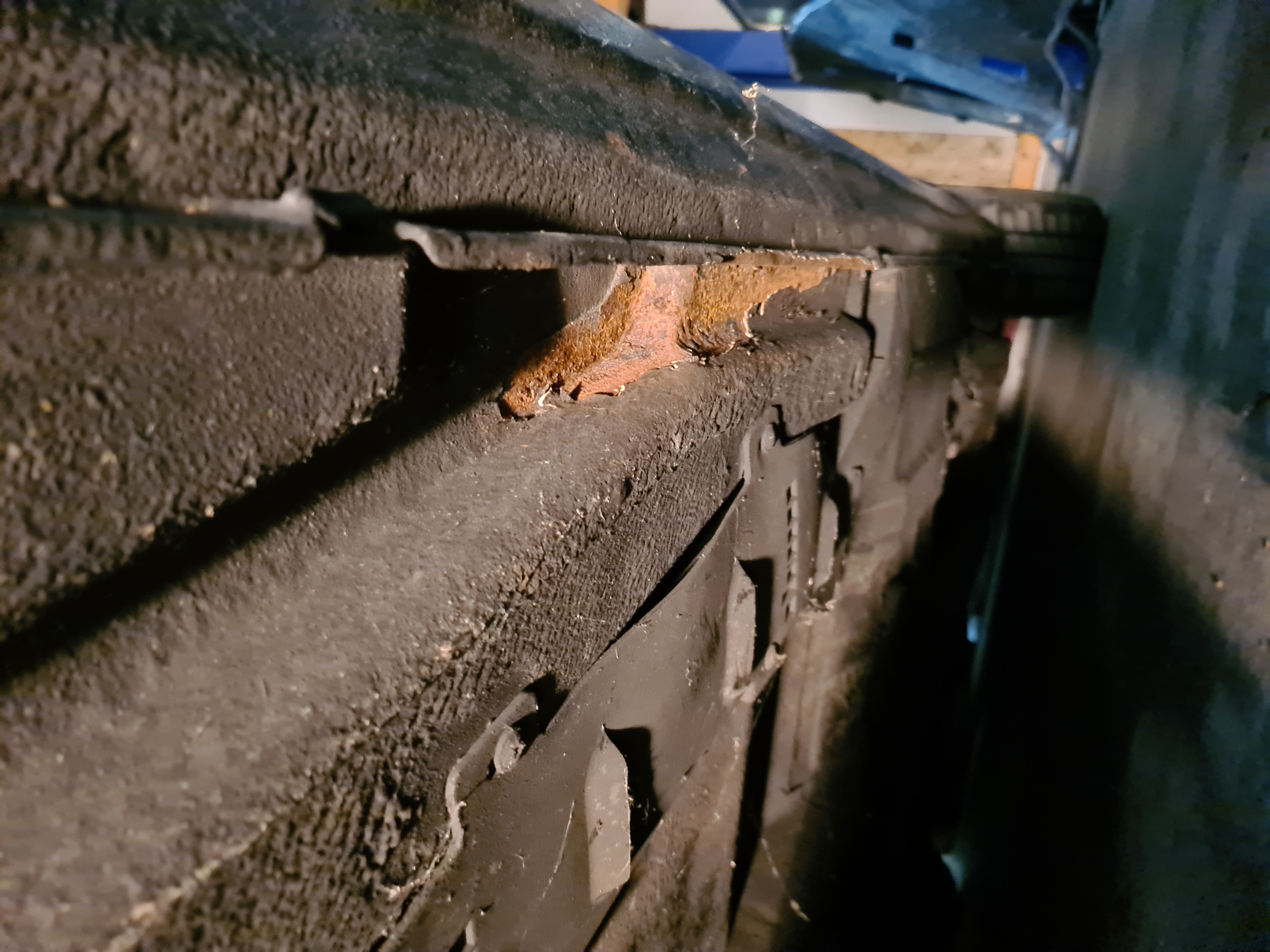

Plaatje 90gr draaien, dan zie je die plastic plaat waar op 4 plekken die leidingen in van de klemmen zitten. Moet je die er dus 1 voo 1 uitplukken of kunnen die klemmen uit de plastic kap worden gewipt
Ah die plaat. Dat modelletje zit niet op mijn Xm's en de laatste keer dat ik er een in m'n handen was is wel een jaartje terug.
Dus zeker weten doe ik 't niet, maar ik dacht dat de klemmenstroken deel zijn van de plaat.
Dus de plaat laten zakken en de leidingen stuk voor stuk er uit prutsen helaas. :/

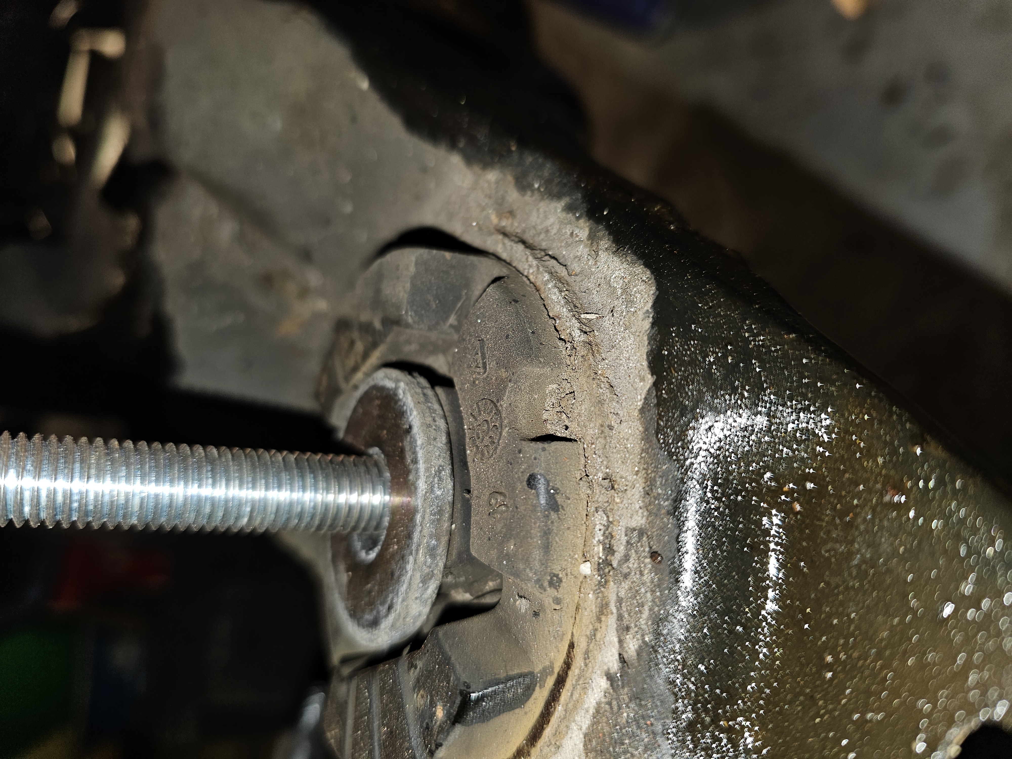

Dus die rubbers moeten nu onder 18gr gemonteerd worden?
Hmm, dat ben ik nog nergens tegen gekomen. Ik zal eens kijken hoe het nu zit
Ja.., dit staat in de technische zakboekjes die ook elk jaar uitkwamen.
Die 18gr. blijven ze wel tot en met het boekje van 2001 volhouden. Maar geen uitleg waarom.

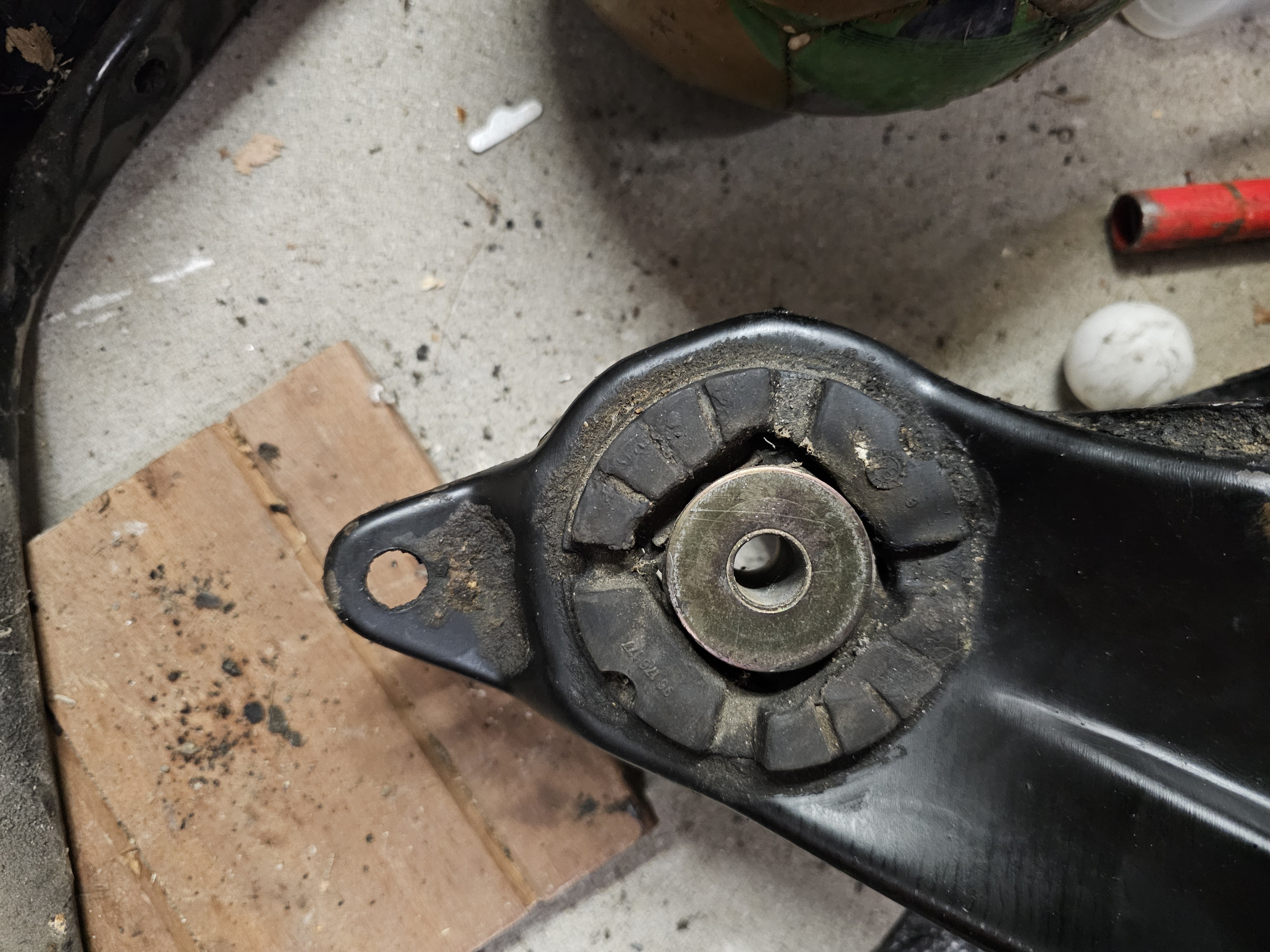

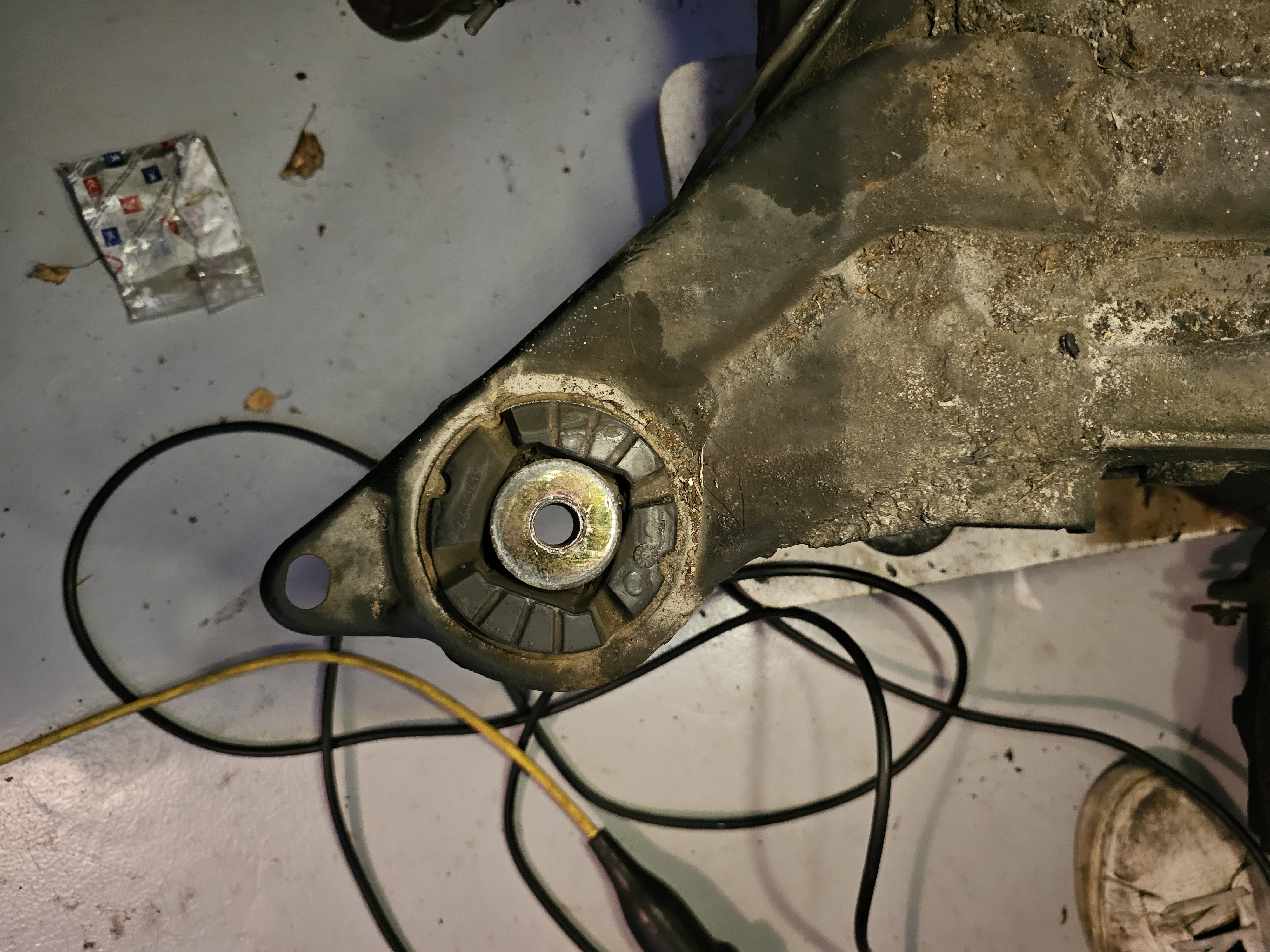

Check, eerder 30 dan 18. Maar dit subframe komt van een berline. Maar dit is de rechter, die linkt naar links verdraaid. Dat lijkt niet goed. Of gaat het om de inkeping in metaal, waarvan er maar 1 is. Die staat in 0gr. Dit subframe komt van een berline

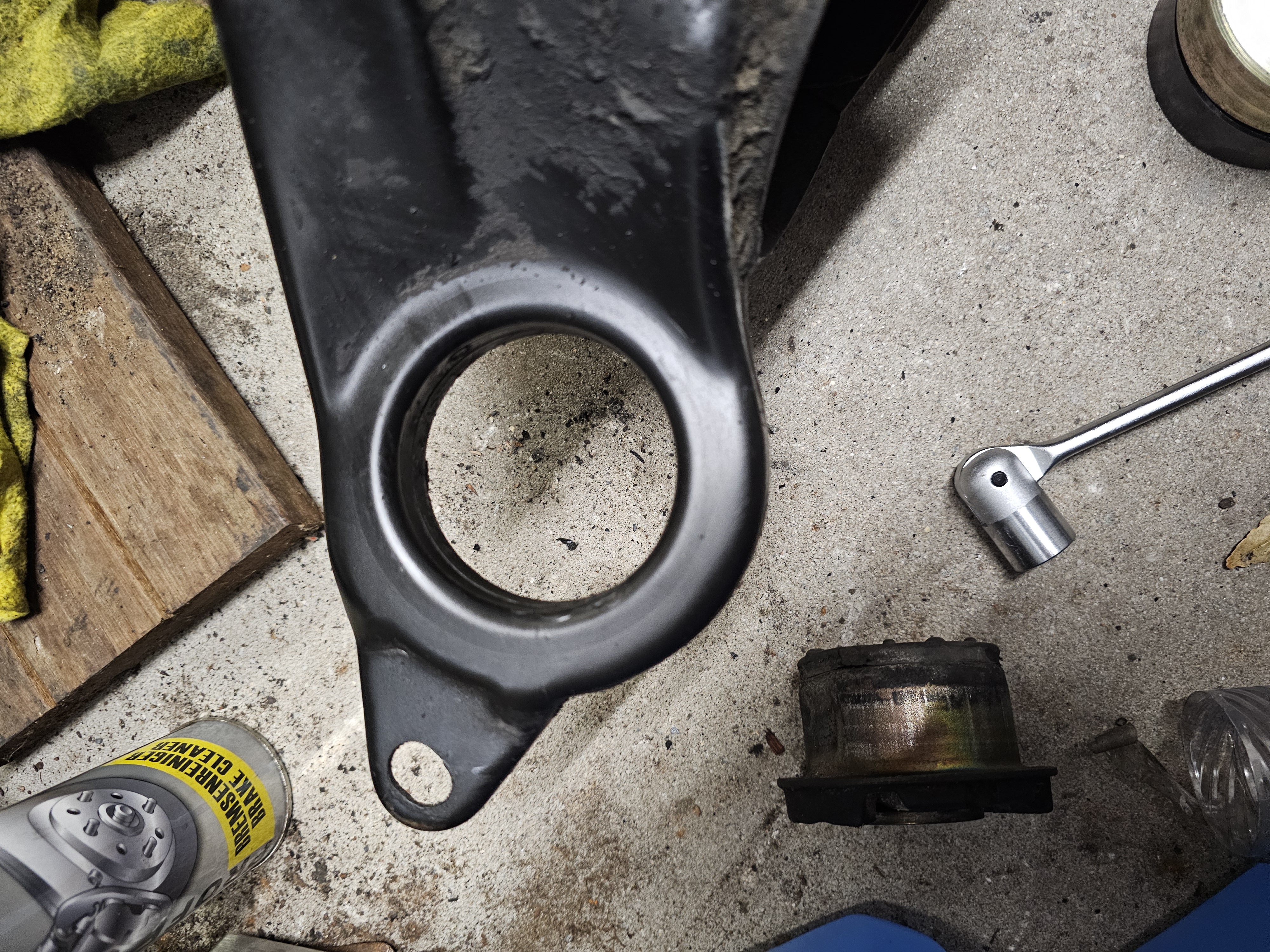

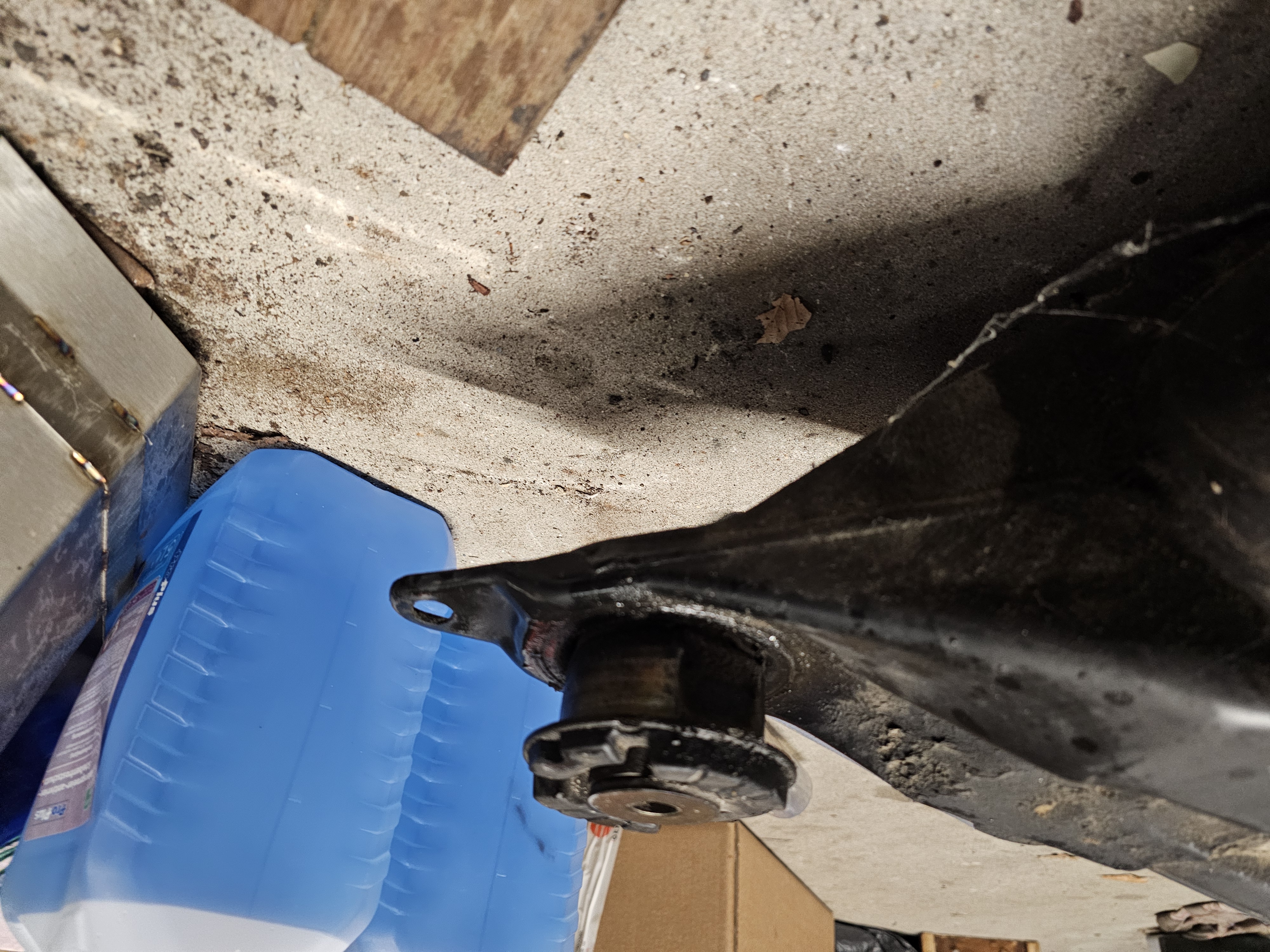

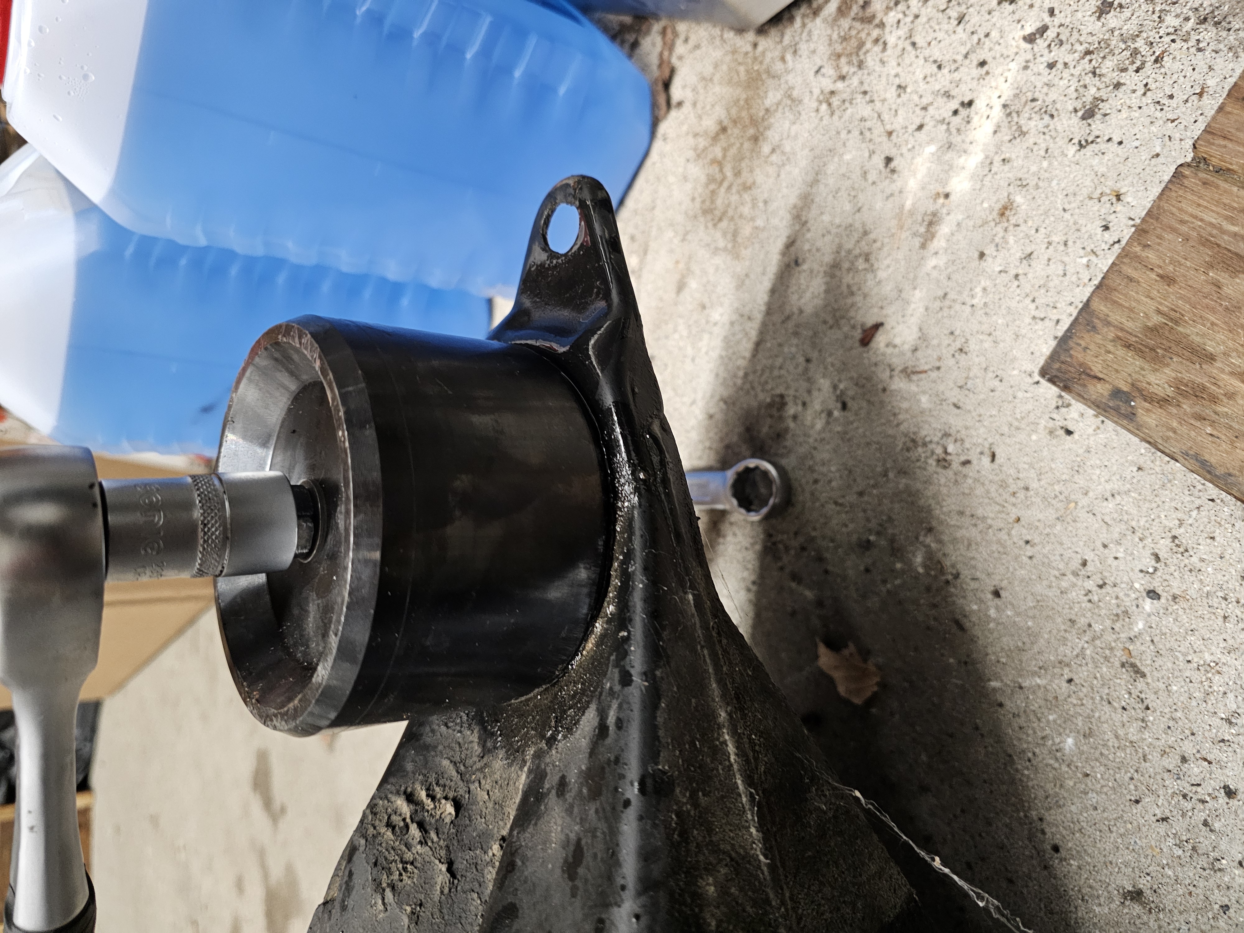

En dus eruit gedraaid. Bij mijn reserve subframe zonder enige roest een fluitje van een cent

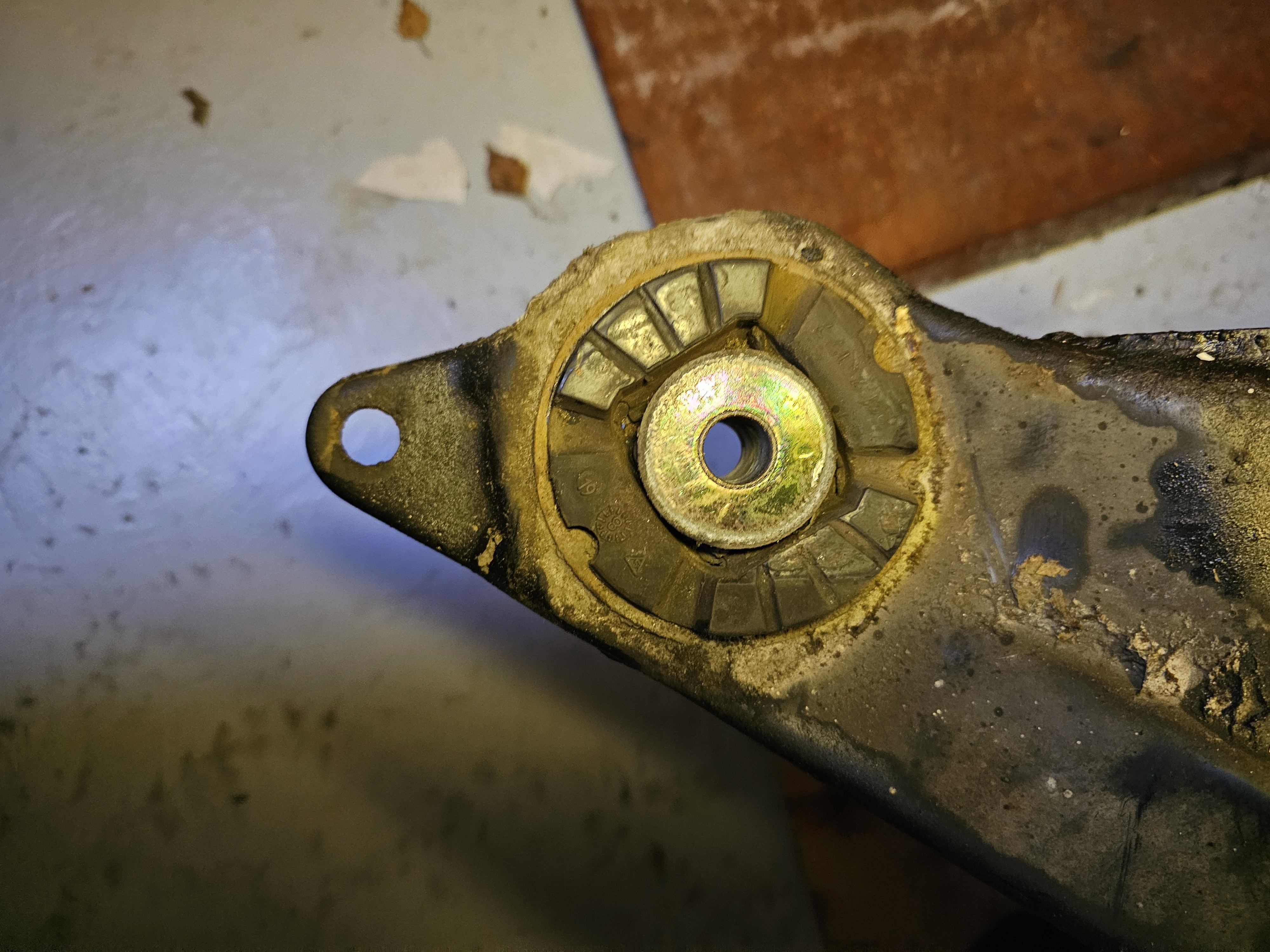

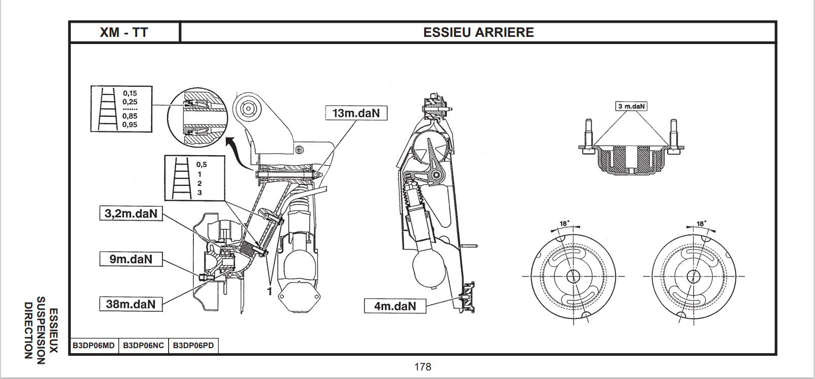

Als we tekeningen moeten geloven, (en dat doe ik) dan gaat 't echt over de 2 halve maan inkepingen die tegenover elkaar liggen. In 't zakboekje hebben ze zelfs dat inkepinkje wat bij jou op 0gr staat ook er bij getekend.
Ofwel, degeen die je voor was heeft 't niet helemaal begrepen bij het plaatsen van de rubbers.
Alsnog worden er punten toegekend voor in ieder geval het werkplaatshandboek er bij gepakt te hebben. xD
FF aanvullend voor de duidelijkheid:
Zie ook linksboven op het blad van het zakboekje. Bij de 0gr stand loopt de lijn over de 2 halve maantjes parallel met de remschijf.
Denk dat je gelijk hebt. Zal s kijken hoe het bij mijn auto zit. Overigens staat er een productiejaar '94 op de rubbers :)
Maar deze staan idd 18gr (of meer) de verkeerde kant op gedraaid

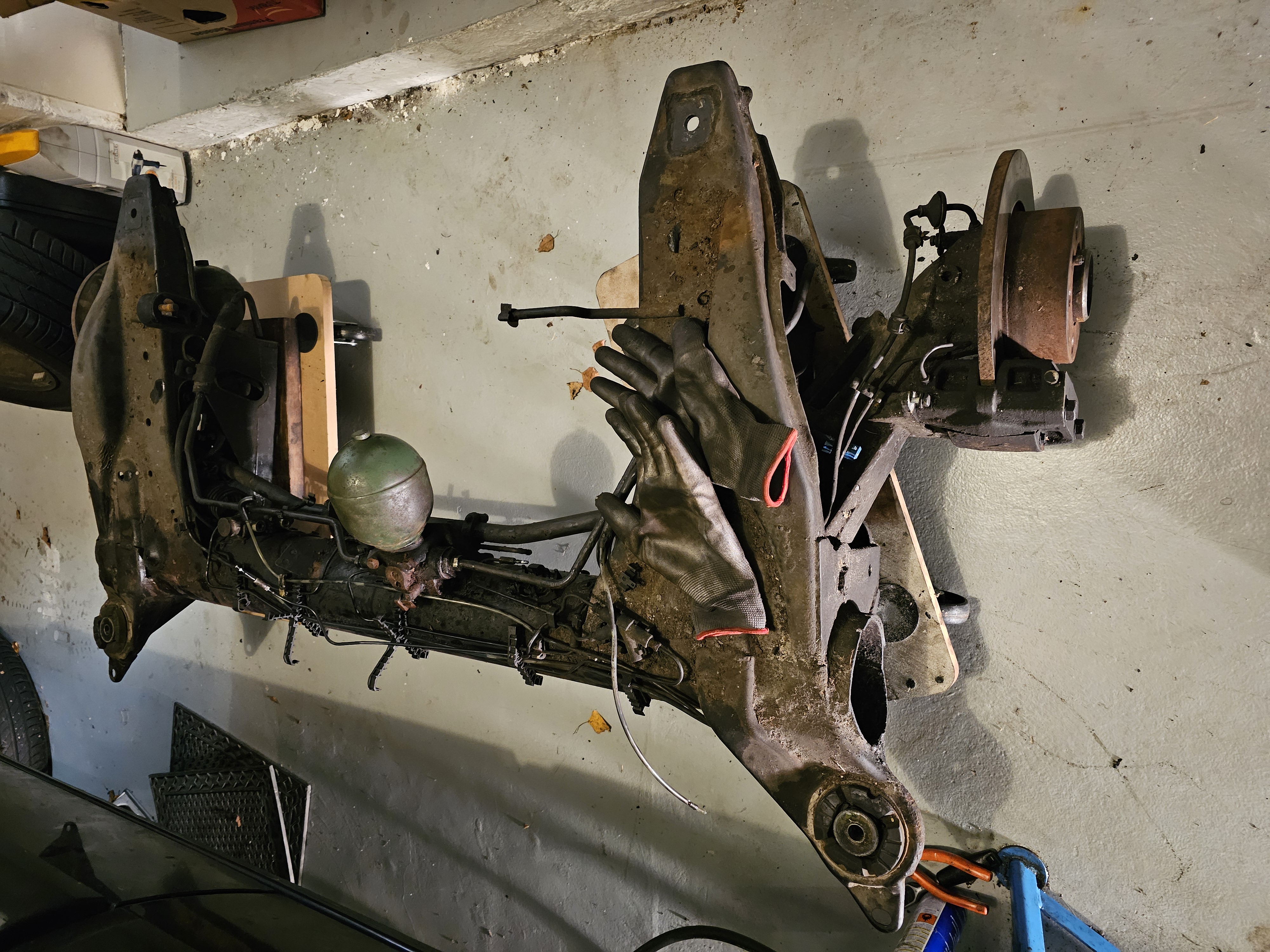

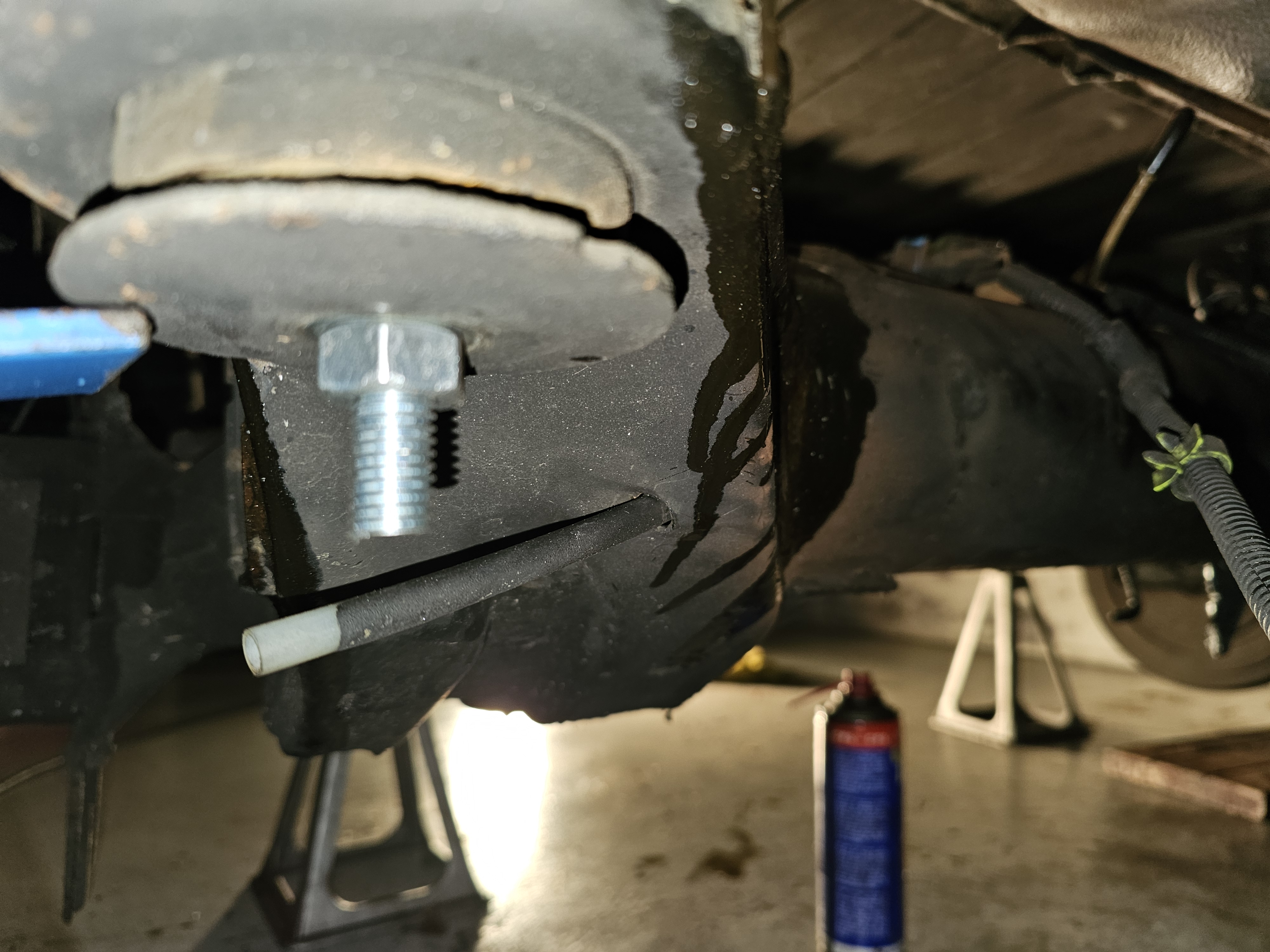

Subframe ligt nu voor de auto. Kan geen kwaad zo'n ding er af en toe onder vandaan halen. Citroen heeft bij productie redelijk wat flexibel spul rond de bevestigingspunten subframe gesmeerd. Daar roest t makkelijk onder. Bij mij allemaal oppervlakkig, maar je moet er wel bij zijn.

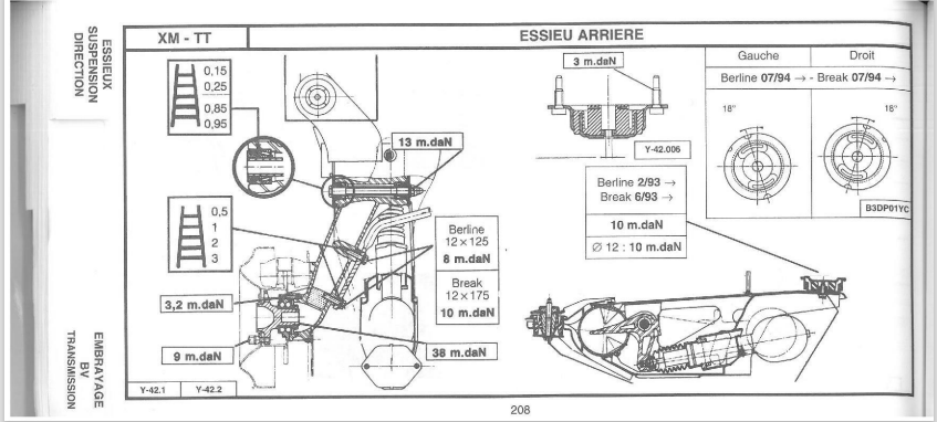

18rg naar binnen Tobias?
Ik wordt een beetje tuureluurs van die wisselende perspectieven in close-up. :P
De bovenste is bestuurderszijde en de onderste passagierszijde? En dus heeft iemand ook gedacht "als 't er maar in zit".
Kijk kijk.., hier gaat 't dus mooi fout en wordt de verwarring gezaait.
Technisch zakboekje 1995.
Want er staat niet bij of we het nu over de linker of rechterzijde hebben.
Kijkend naar het plaatje "Break -> 6/'93" kan je concluderen dat het de linkerzijde is die afgebeeld is. Wat ook overeenkomt met de tekening links van 't lijstje. Dus 30gr naar binnen gedraait.
Dan zou je dus concluderen dat vanaf 7/'94 het dus 18gr naar binnen gedraait moet zijn evenals de Xantia.
Door naar het boekje 1996. (Heb ik al een paar posts eerder geplaatst maar toch nog maar eens)
Hier worden ze toch weldegelijk als links en rechts aangemerkt en onbetwistbaar 18gr naar buiten gedraait.
Hierna heb ik alleen nog boekje '99, '00 en '01
Die geven alledrie hetzelfde weer. En links/rechts wordt niet meer duidelijk aangegeven.
(de Xantia overigens, heeft ze nog steeds 18gr naar binnen staan.)
Dus persoonlijk zou ik ze gewoon naar buiten zetten. Lijkt me sterk dat dat een fout is die er zo lang in heeft kunnne blijven staan.
Tsja,

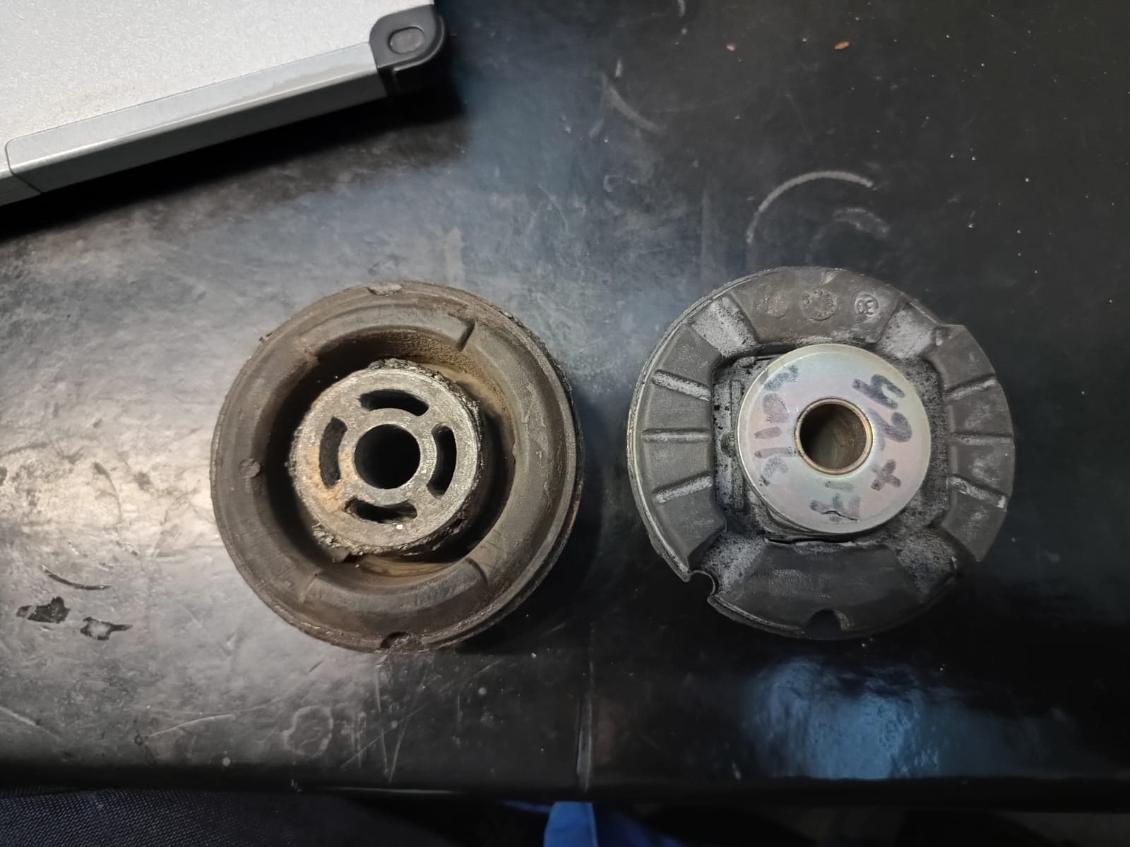

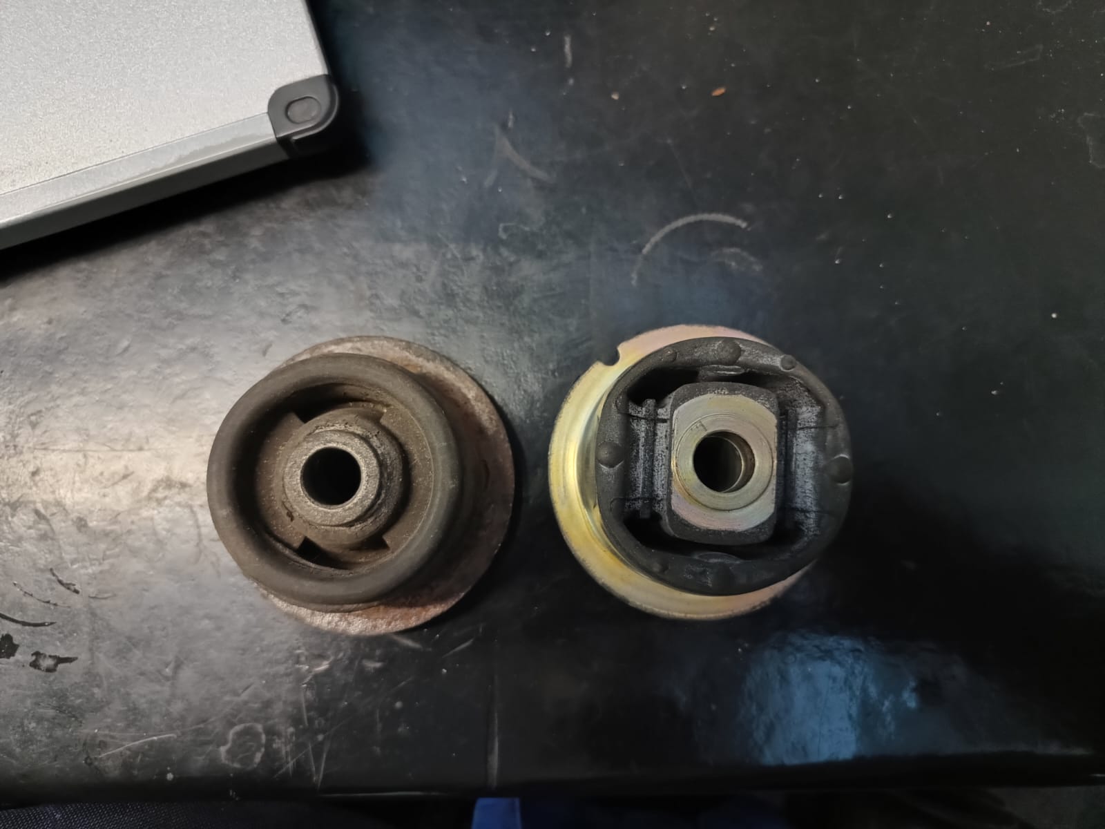

Het gekke is van dat 1e plaatje: het lijkt of de instructie anders is voor het nieuwe type rubber 96176177 vs oude 95030525.
Bij mijn 2 subframes zaten ze beide naar binnen overigens, ik zal ff nameten, maar denk 18gr
Beter gezegd.., alsof tussen 6/'93 en 7/'94 het rubber en ander type was. Want vanaf 7/'94 ziet ie er weer uit als de originele.
Maar ik heb de echte even vergeleken.
De vakken zitten ten opzichte van de nokje hetzelfde. Dus de speling die er op zit is in dezelfde richting.
Wel moet ik zeggen dat het nieuwe type beduidend meer speling heeft door het ontwerp. (het feit dat het nieuwe type een nieuwe is en de oude een gebruikte zal ook wat meewegen, maar niet zoveel.)

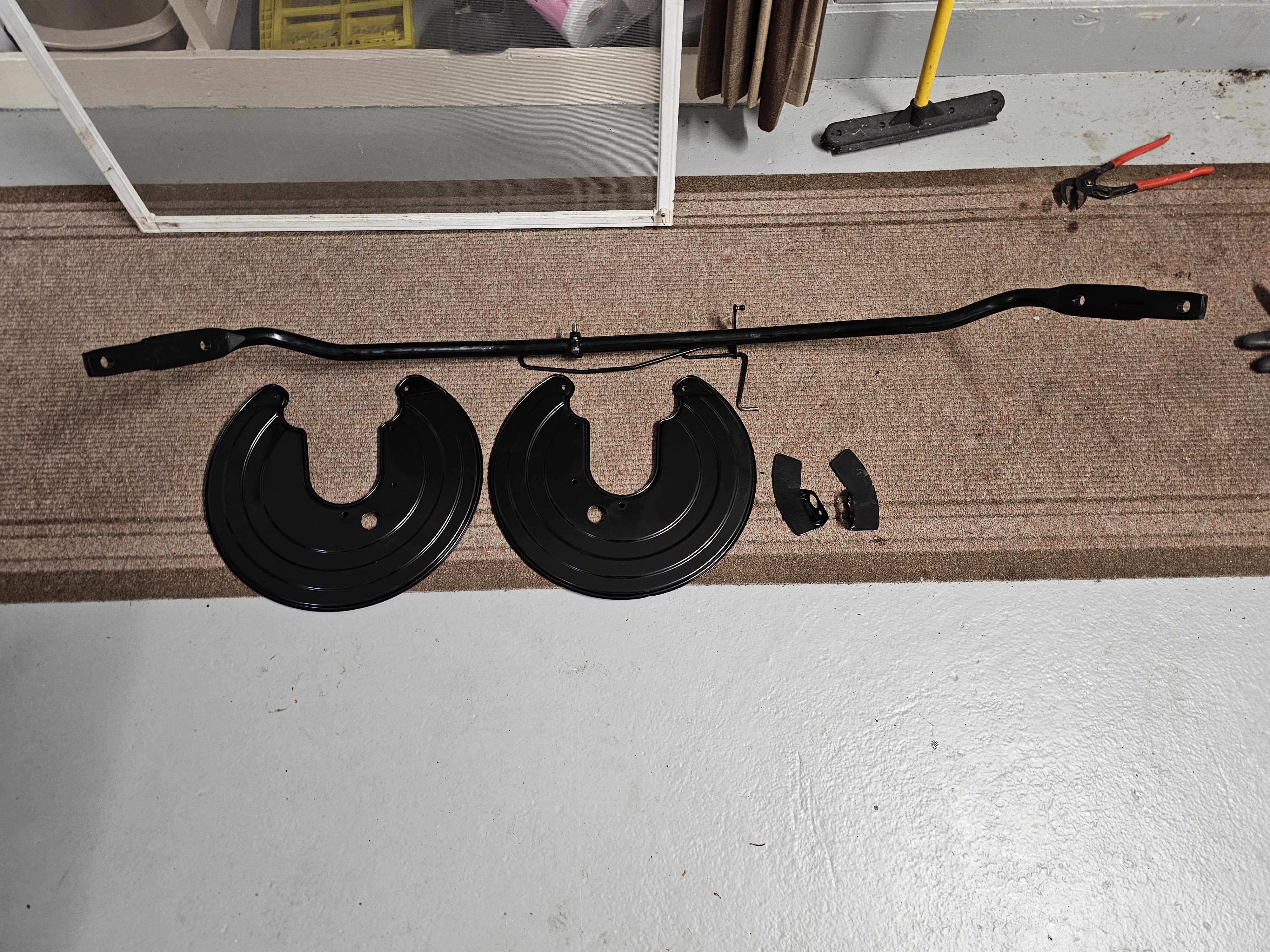

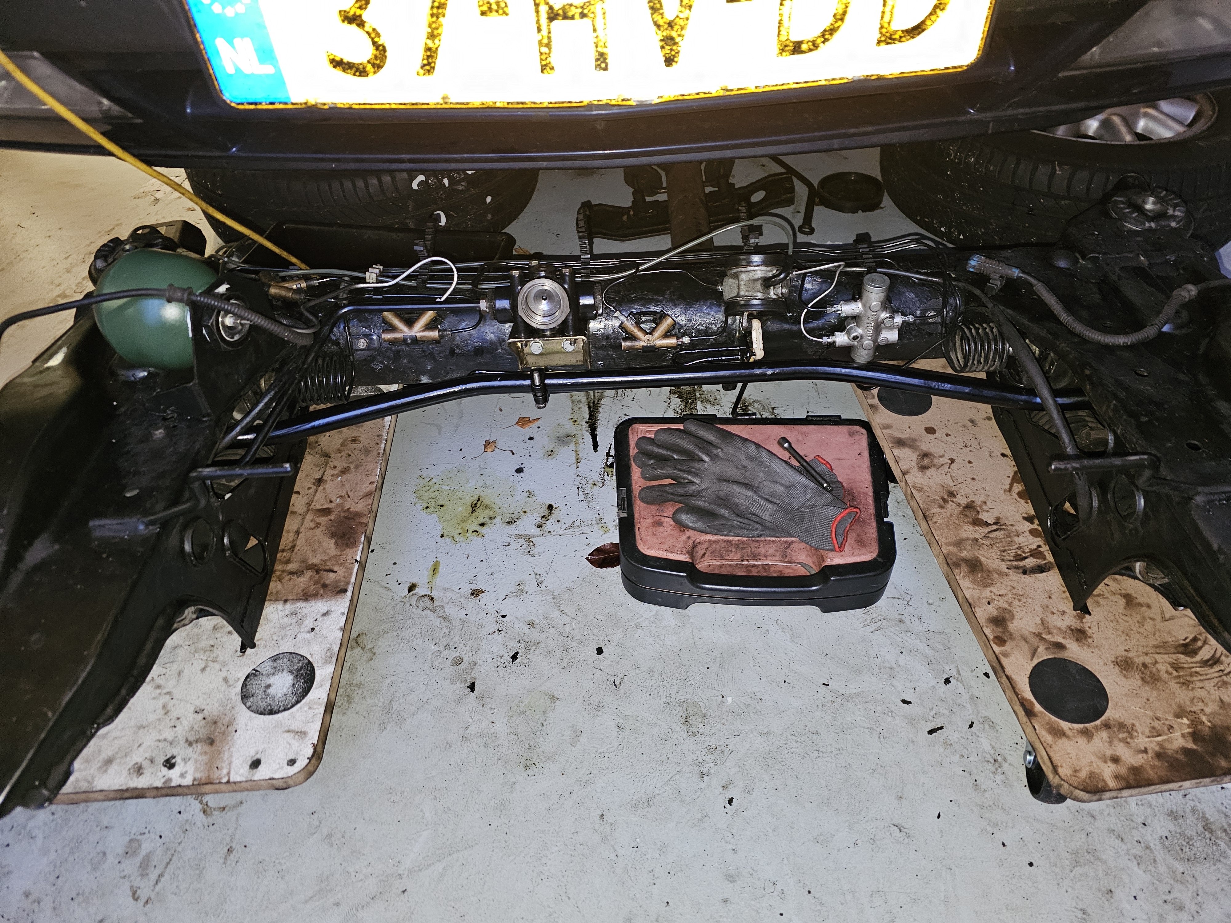

Even een update: ik heb wat onderdelen laten stralen en poedercoaten. Daarnaast de spaghetti van leidingen weer gemonteerd. Dat is nog wel een klusje
Nu is er 1 probleem. De rechter leiding naar de veerpoot is alleen onder veel spanning te monteren. Dat lijkt me niet goed. De originel past er een stuk beter op. Heb ff in t WPH gekeken. Die leidingen zijn nooit veranderd. Zal eens proberen wat te buigen. Anders maar de oude opknappen en er weer onder

Met wat voorzichtig manouvreren zit tie er nu onder. Achteras staat weer onder de auto. Nu eerst nog 1 leiding vanaf de rem loshalen en natuurlijk het rondsel stuurhuis reviseren. Het is nog wel een klus die er onderuit te krijgen.
