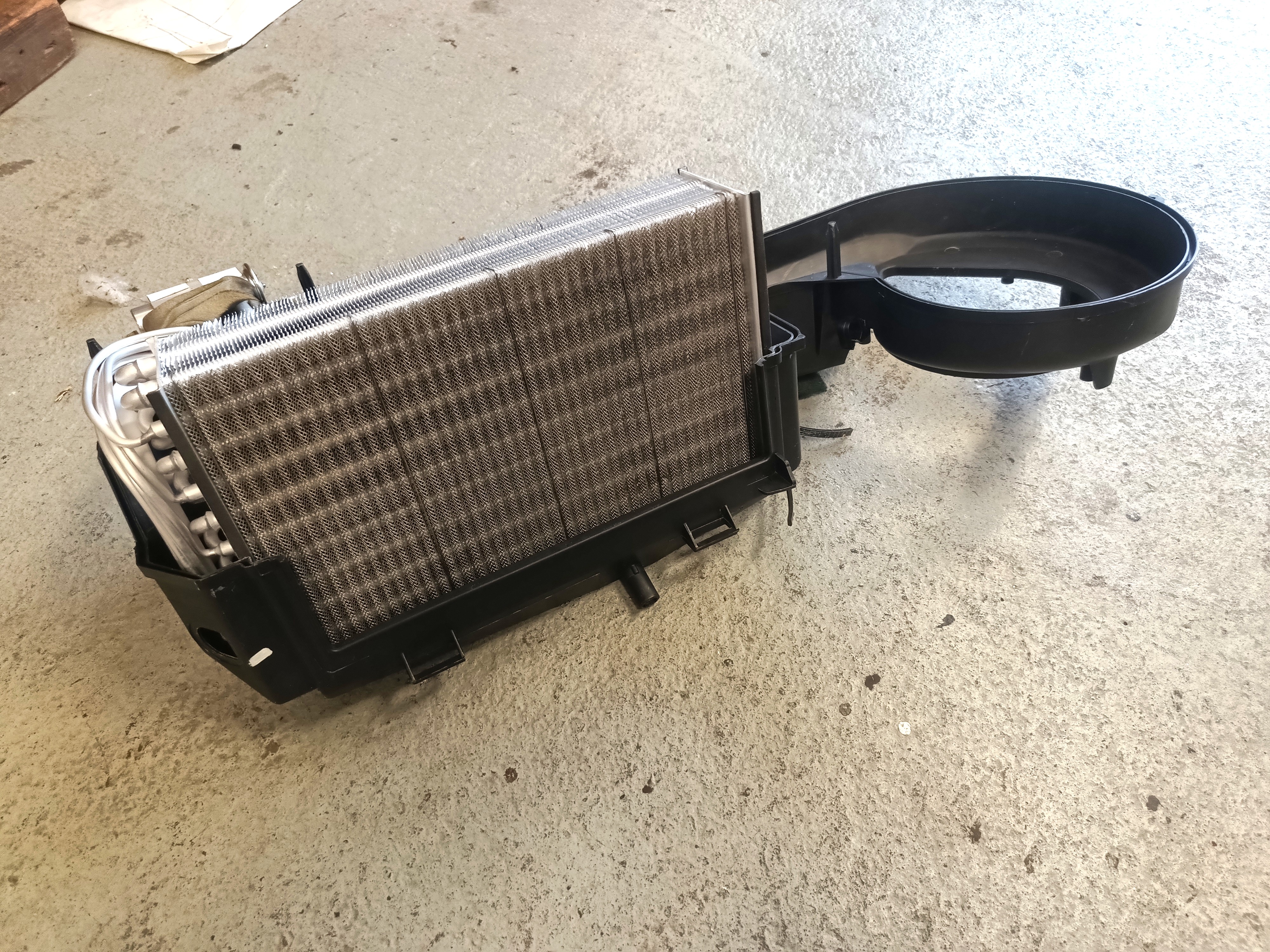

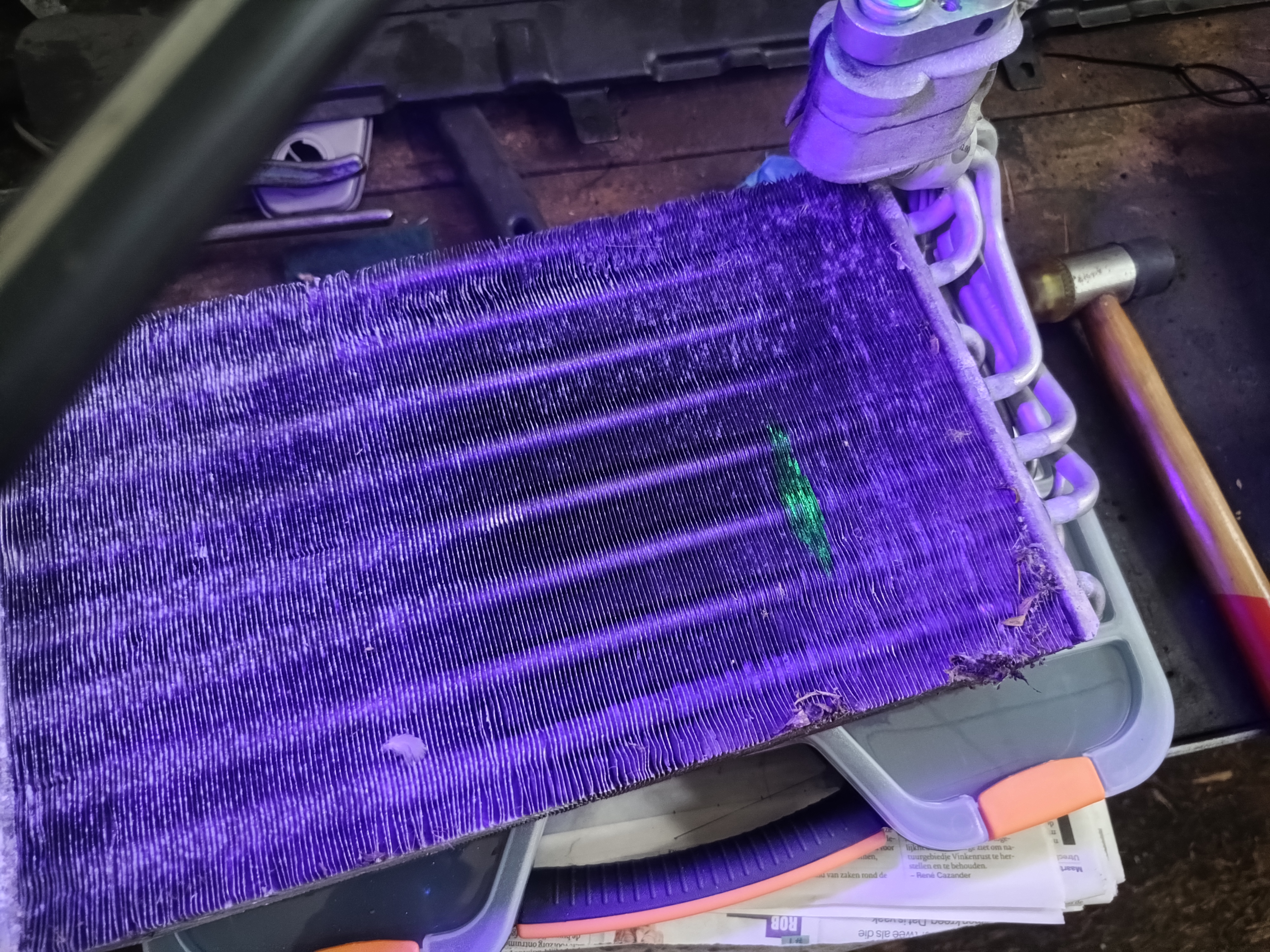

Dat expansieventiel zelf kost geen barst. Het opnieuw afvullen van het systeem 150eu. Dus juist omdat het systeem nog helemaal uit elkaar is geweest voor de vakantie voelt het extra stom aan dat ik niet gewoon ff perventief die 2 tientjes heb uitgegeven.
Maar goed, 't ziet er naar uit dat het systeem volgend jaar toch wel weer zo goed als leeg zal zijn.
Dan gaat er serieus een gereviseerd slangenpakket, een nieuwe verdamper en, en, gewoon eigenlijk alles.

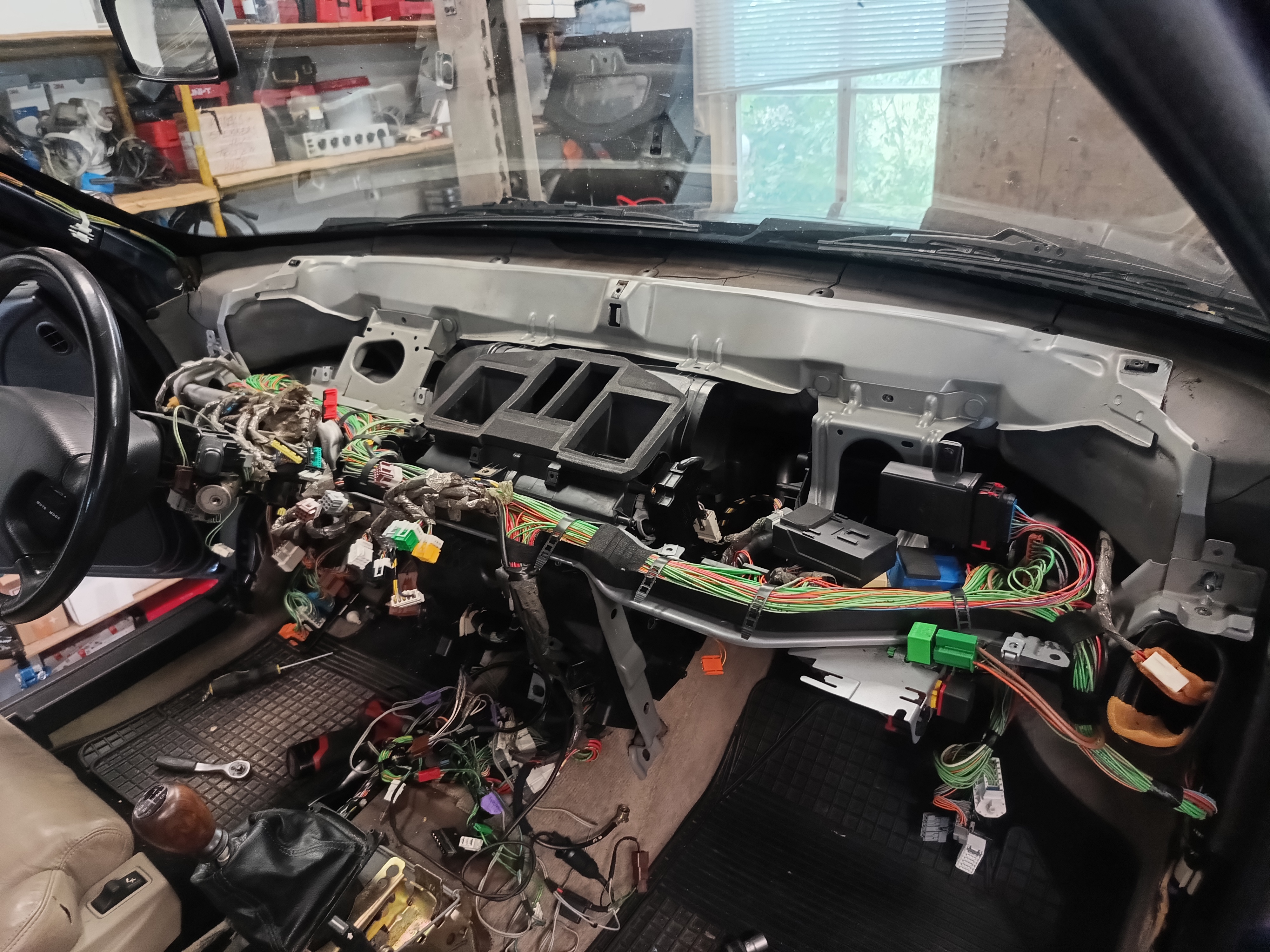

Dan hebben we voor de derde keer maar het dashboard weer eens er uit gebouwd.
Met goede reden uiteraard, 't is niet dat ik me verveel. Maar als er op zolder nog 20 nieuwe verdampers liggen (644492 / 6444.A2 / 6450.CC), dan is 't natuurlijk niet de bedoeling om zelf met een lekkend exemplaar door te blijven modderen.
Het afpersen van een gebruikte, alvorens deze in te bouwen, was een leuk idee, maar de uitkomst klopte toch niet helemaal.

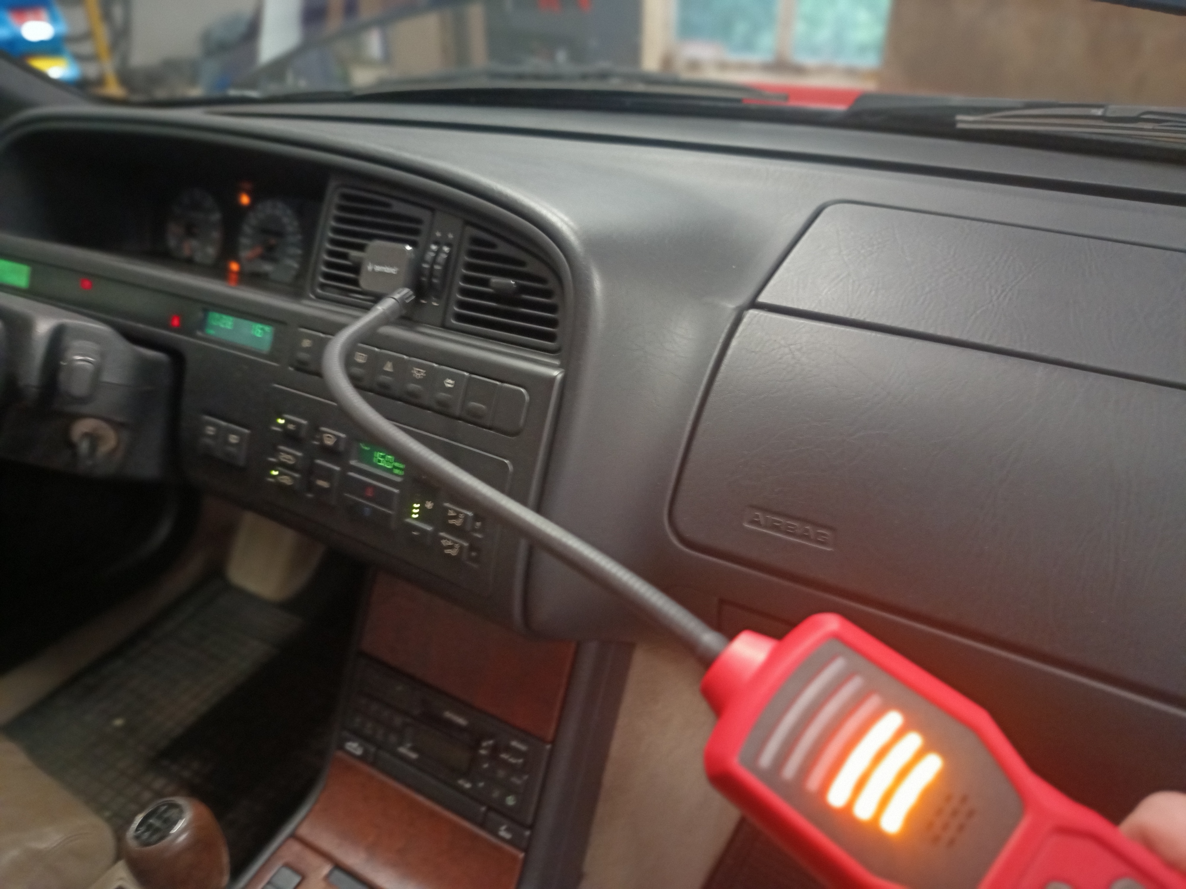

Want even meten bij de ventilatieroosters...
En iets later met de UV lamp op de verdamper zelf...
tonen duidelijk aan dat ie toch niet helemaal lekvrij was.

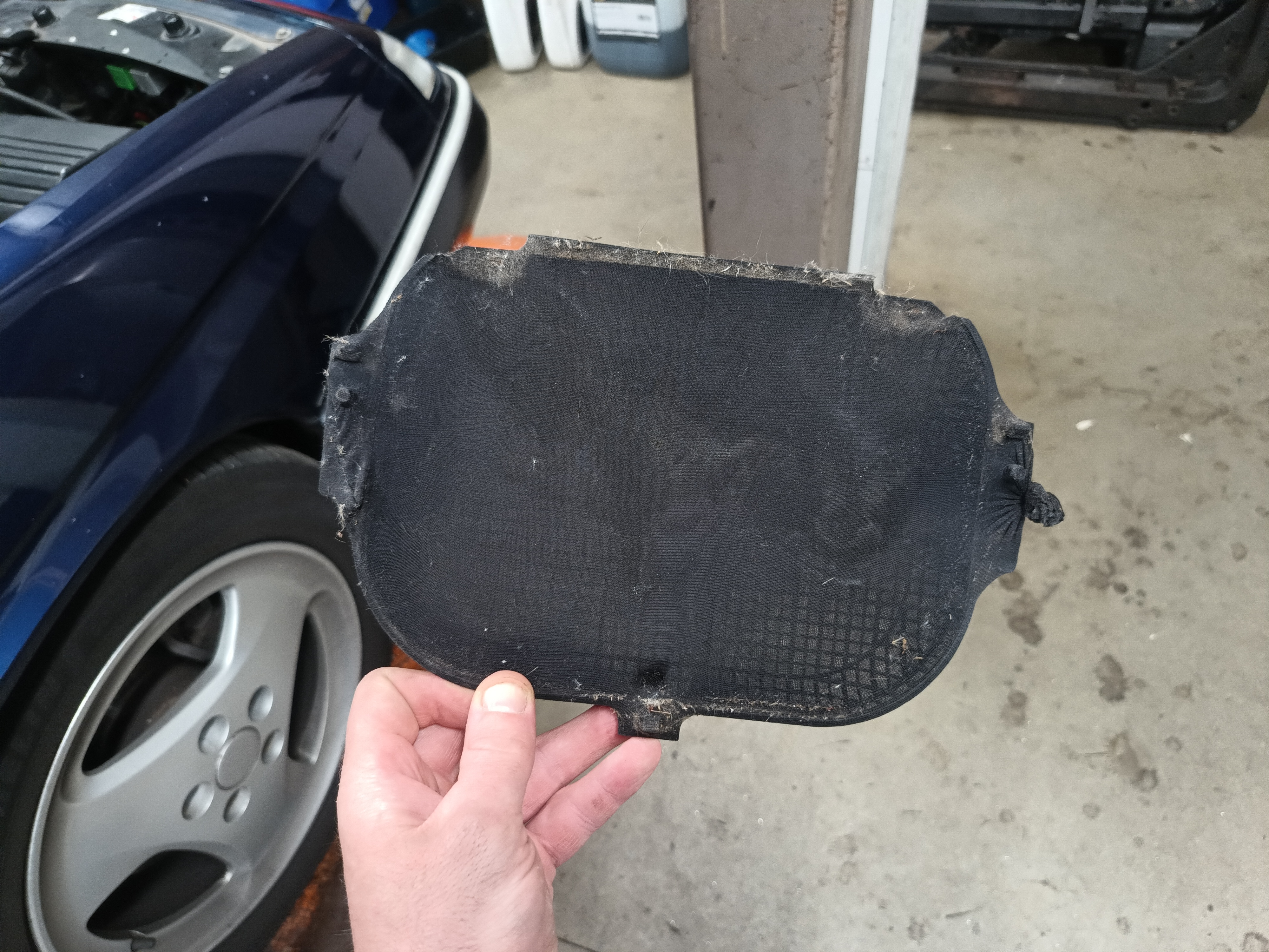

Wel was het ding nog stofvrij. Nu heeft er ook maar anderhalf jaar ingezeten, maar de pauper-oplossing met een panty om het luchtinlaat-rooster lijkt te helpen.
Hetgeen je er niet van ontslaat om dat jaarlijks schoon te maken.
Maar gezien de binnenzijde nog als nieuw is...
Ahwel..,

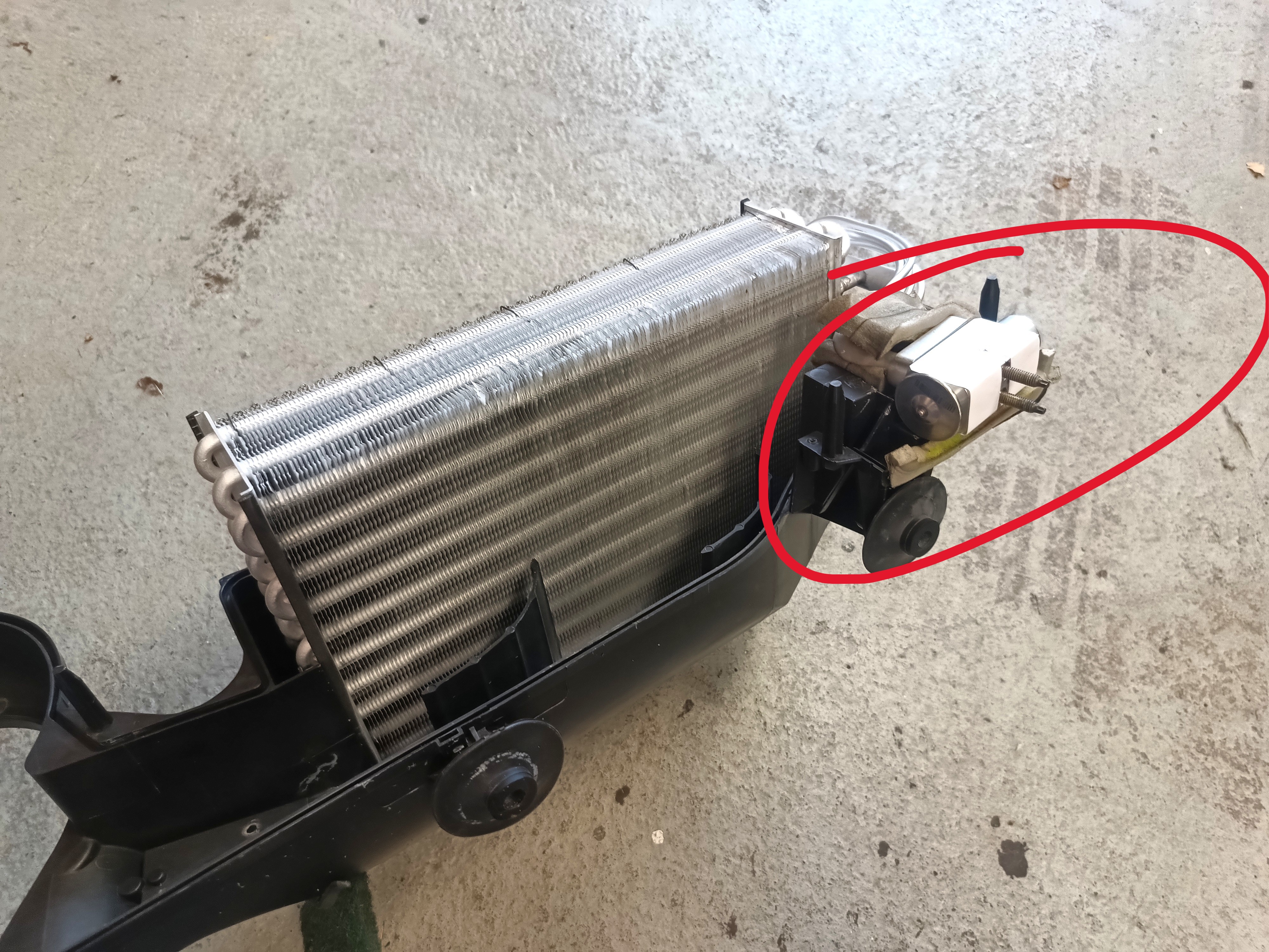

Dus een nieuwe verdamper er in...
Met ook een nieuw Expansie-ventiel aangezien vorig jaar bij 35grC en hoger de verdamper begon te bevriezen.

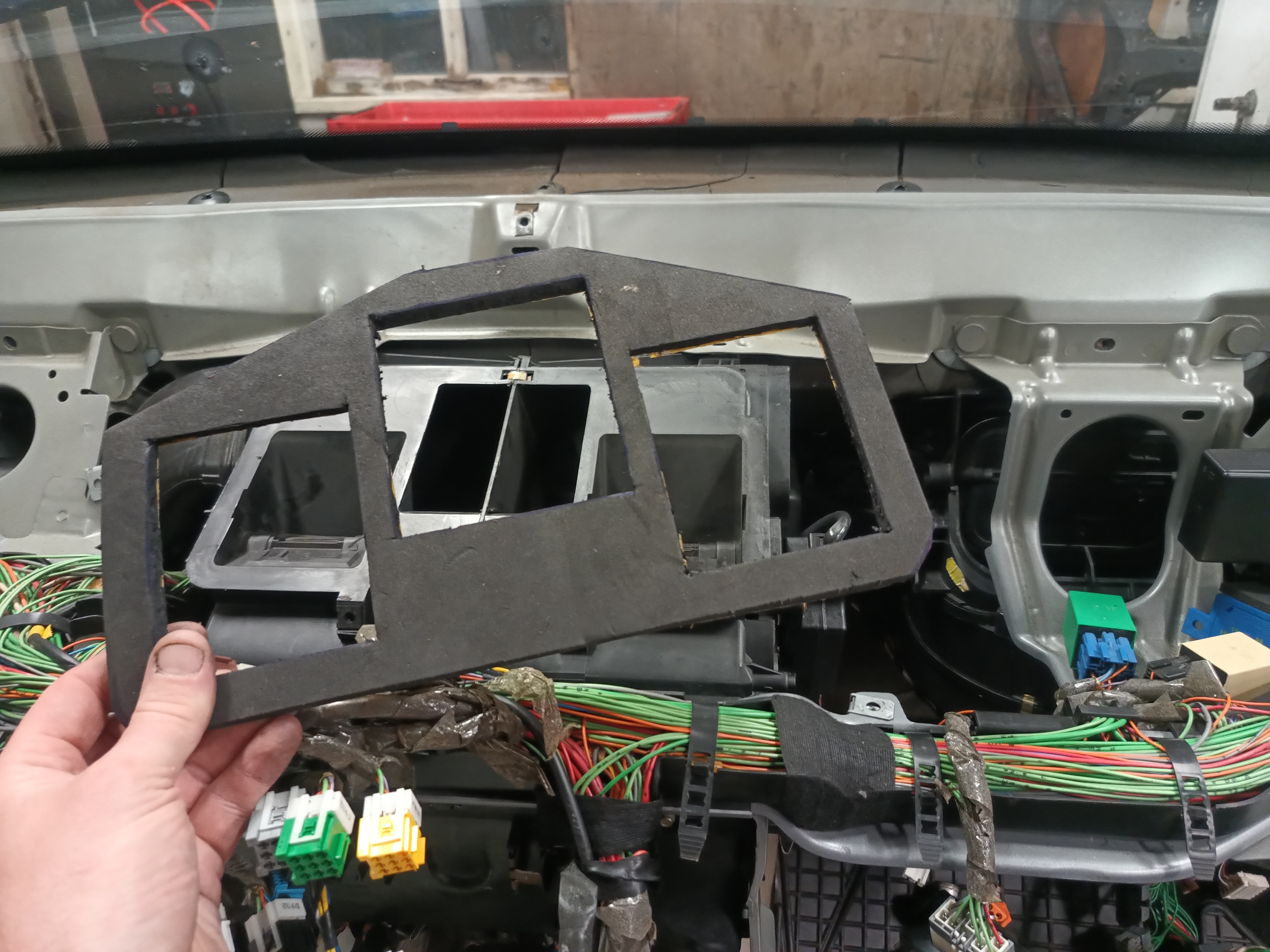

Kachelhuis terugbouwen en voordat het dashboard er op gaat, een nieuwe pakking voor de ventilatiekanalen.
De oude is van koudschuim oid, wat na 30 jaar tot een plaksmurrie is vergaan. Het gevolg is dat de lucht die eigenlijk voor de raam-ontwaseming bedoeld is, niet meer in die kanalen komt en onder het dashboard wegstroomt.

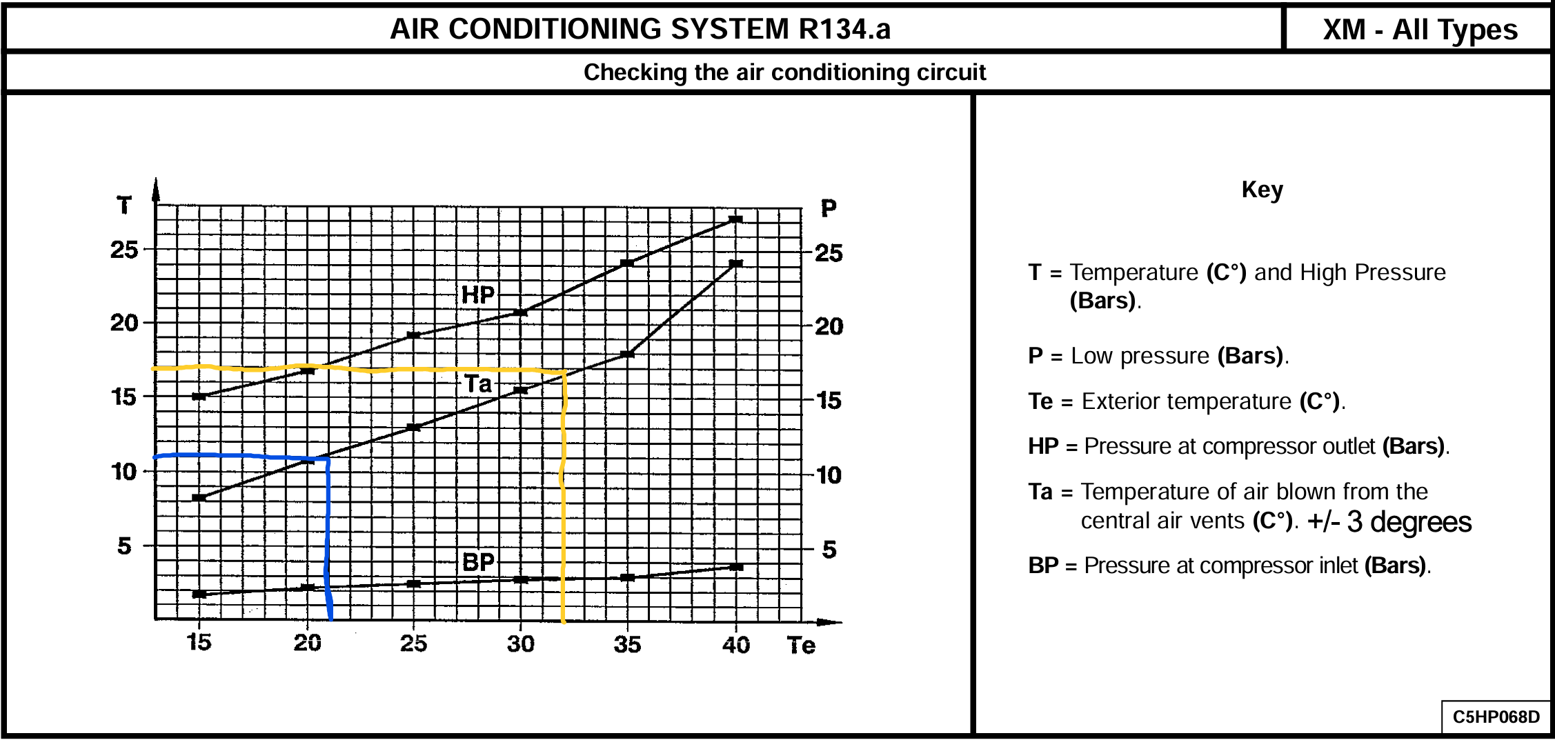

Hebben we dan wat bereikt?
Met een inlaat temperatuur van 32 graden komt er netjes lucht van 18 graden uit de roosters gestroomd. En ook bij een inlaat temperatuur van 21 graden koelt ie netjes terug naar de 9 graden.
Geheel volgens het boekje dus.
Wat me nog niet helemaal bevalt, is dat volgens datzelfde tabelletje bij de 32 graden buiten temperatuur de hoge druk zo'n 22 bar zou moeten zijn en de lage druk 3 bar.
Het systeem haalt maar 15 bar hoog en 1.6 bar laag wat duid op of een te laag koudemiddel, of en verstopping aan de hoge drukzijde. Waarvan die laatste dan wel helaas waarschijnlijker is.
Kortom, we zijn er nog niet helemaal.

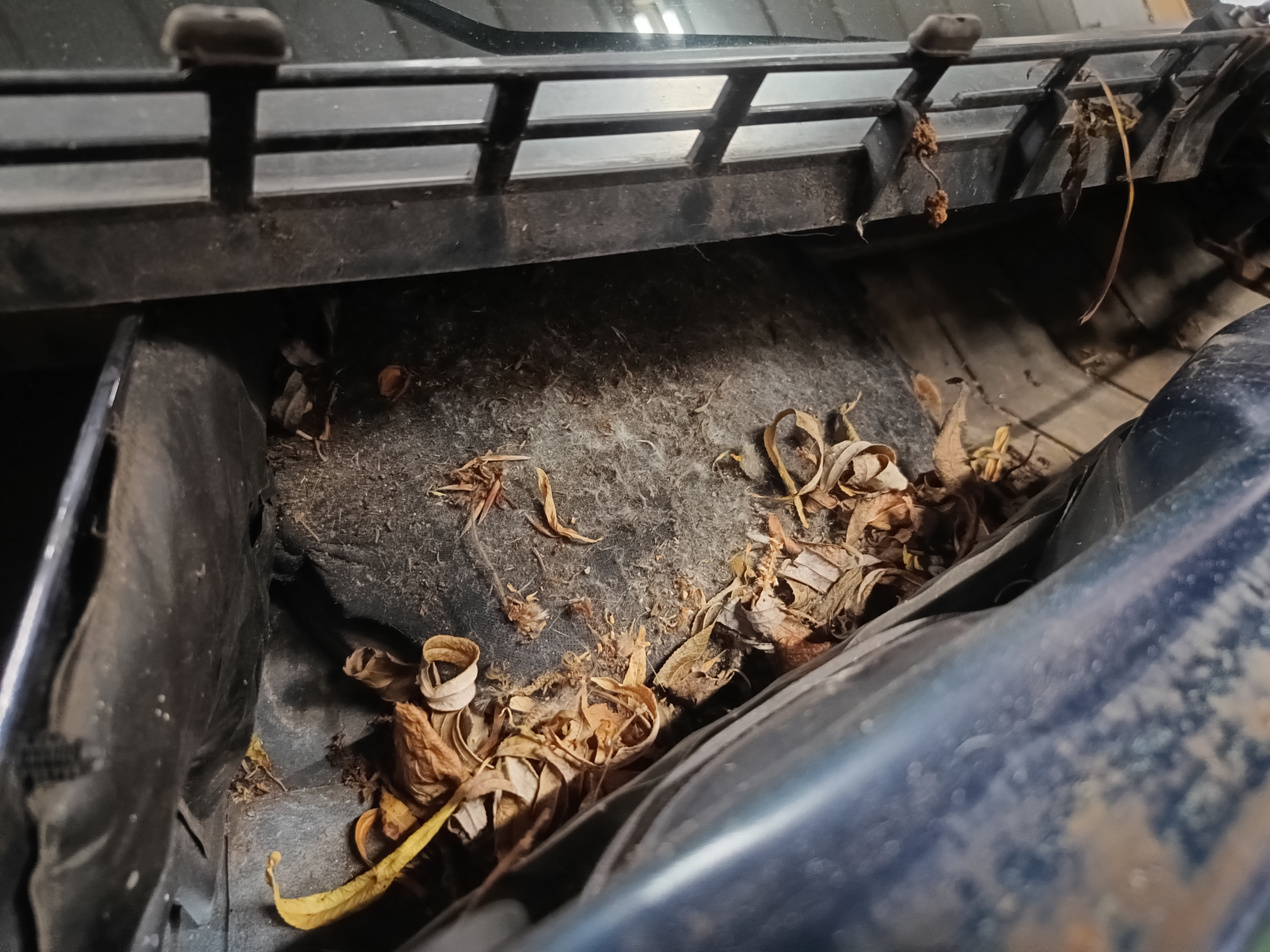

En
ietslater met de UV lamp op de verdamper zelf...tonen duidelijk aan dat ie toch niet helemaal lekvrij was.
Ahwel..,
