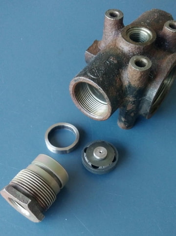

De hydractiefbollen van mijn XM zijn 20% overvuld, wat maakt dat de boel wat zachter veert. Maar als je dat doet zonder de demping aan te passen rijd dat wat gek. Je voelde echt dat de demping en vering niet in balans waren. Met dank aan Blaueboot hier op het forum kreeg ik de tip om een dempertje in het hydractiefblok wat op te boren.
In het hydractiefblok voor en achter zitten elk twee dempertjes, die zijn vandaag iets opgeboord, van 1,25 naar 1,35. Met als resultaat dat vering en demping weer perfect in balans zijn, zalig!
Hydractiefblok gedemonteerd.
Goed kijken, er zit een dempertje opgespand:
Last but not least een redelijk verse voordemper eronder geschroefd. De mijne was nog niet volledig door, maar liet wel aanzienlijk meer geluid door dan zou moeten. Het is weer lekker stil.

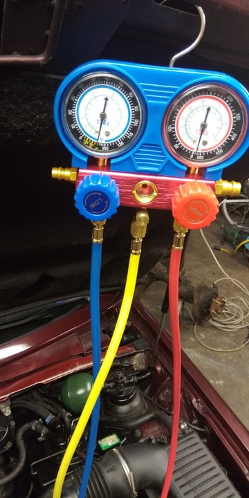

Het is alweer twee weken geleden dat ik de airco zelf gevuld heb met R12A gas (Duracool). Nu met dat mooie paasweer heb ik het goed kunnen testen in de praktijk, airco wordt echt goed koud. Ook de druk blijft op peil. Operatie geslaagd dus!
Eerst goed vacumeren, bij een systeem dat lang leeg is geweest even een uurtje ofzo laten doorpompen om zo echt al het vocht te laten verdampen.
Slangen aansluiten
Heb helaas even geen foto genomen met de druk erop.
Dit gas is gebruikt, vele malen milieuvriendelijker dan R134a en in ouderwetse R12 systemen ook nog eens efficienter. (met R134a in een R12 systeem verlies je best wat koelvermogen).

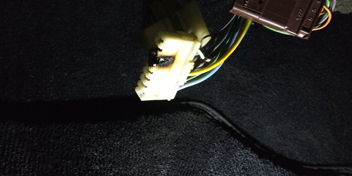

De reden waarom regelmatig mijn kachelmotor uitviel is ook gevonden. Er gaat serieus veel stroom door 3 pinnen van dit ielige stekkertje, best wel brandgevaarlijk. Naar mijn mening serieus onderbemeten. Heb er maar meerdere goede stekkerverbindingen van gemaakt die wel groot genoeg zijn.
Die moet slecht contact gehad hebben, dat kan niet anders. Die auto van jouw heeft toch ik weet net hoelang buiten gestaan met als gevolg veel vocht er in?.....
Klopt wat je schrijft. Alleen gaat door deze stekker op een paar contacten de volle stroom (Amp) van de kachelmotor. Die contacten zijn echt te krap bemeten, het is dus wachten op dit soort problemen.
Zo als je al geconstateerd heb, in de loop van minstens 20 jaar gaan alle aansluitingen oxideren, vooral daar waar veel ampère overheen gaat ontstaat weerstand en daar door warmte ontwikkeling.
Bekend is de zekering F2 voor in. De hardheid van de klemming van de drie pootjes, in het kasje, worden zacht en alles gaat smelten.
