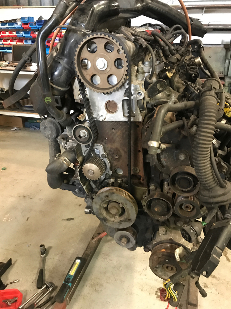

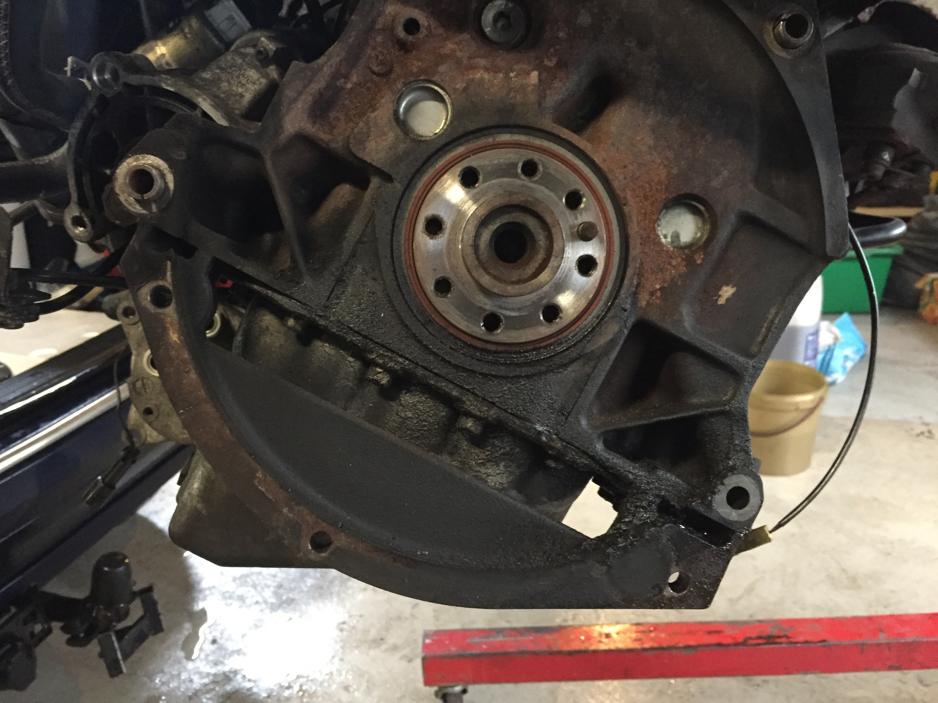

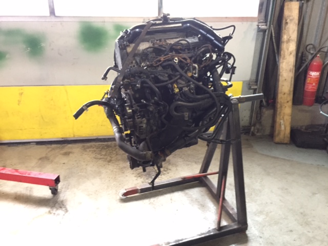

Gisteren heb ik dus het TCT-motorblok van Stijn opghaald. Die hebben we gewoon in de kofferbak van mijn 16-klepper vervoerd en er vandaag weer uitgetakeld.
Vervolgens hebben we het vliegwiel verwijderd om het blok aan een verijdbare bok te monteren. Zo kunnen we de boel goed bekijken en kaal maken. Zoals te verwachten viel was er al wel wat lekkage te zien aan de krukas-keerring. Die kan mooi vervangen worden nu.
Het lijkt erop dat mijn geliefde TCT toch nog een 2e leven is gegund yes

Je hebt er in elk geval geen gras over laten groeien. En blij ook dat je er goed mee bent thuisgeraakt. Zit die keering achter het vliegwiel? Wij hebben het vliegwiel er nooit af gehad.
  • XM Turbo CT SXclusive
Ja het is allemaal goed gegaan en we gaan er weer een goede XM van maken. De krukaskeerring is een onderdeeltje van een paar euro maar bij alle oudere auto's altijd een bron van ellende. Je moet voor vervanging nameilijk de hele motor voor uitbouwen. In ons geval is dat niet meer nodig.
We zijn begonnen met het loshalen van e.e.a. De andere krukaskeerring aan disitributiezijde moet ook vervangen worden.

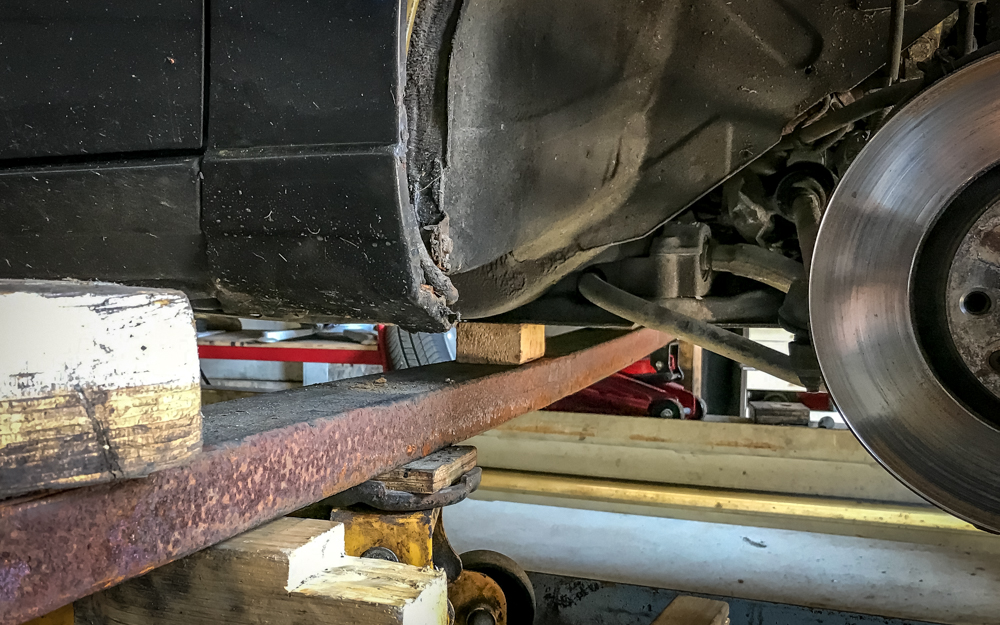

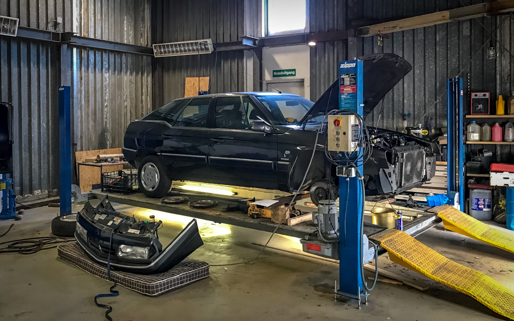

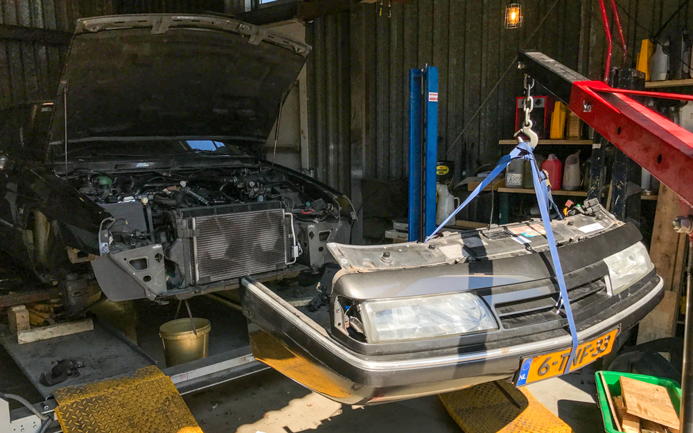

Vandaag de hele voorkant verwijderd. Dat kan mooi aan één stuk en ik vond het eigenlijk niet eens zoveel werk. Het sleutelt een stuk gemakkelijker en is beter voor de rug.
Helaas drukten we ook een van de krikpunten naar binnen. Die bleek behoorlijk zwak dus daar moeten we op termijn ook weer een iets aan doen.
Enfin, eerst maar 'even' de motor wisselen.

RE: XM staat 8 jaar stil
Zo heb ik de voorkant er nog niet weten afkomen. Ik heb het stuk voor stuk gedaan. Dit ziet er een stuk sneller uit. Heb je de velgen van deze onder een andere wagen staan nu?
Dit is de procedure Stijn. (zie pdf) Voor mij was het 2 uur werk. De volgende keer kan ik het in een uurtje

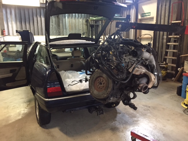

Lekker bezig al! De motor verwisselen valt eigenlijk reuze mee. Wel ff checken of die overal wel los is. Er zijn een aantal mensen die in detail kunnen vertellen hoe ik een hele XM aan het optakelen was in plaats van alleen de motor. 2 boutjes vergeten.
Heb je de 'nieuwe' motor al helemaal klaar voor gebruik?
Nee eerst halen we de oude eruit. Dan gaan we eens inventariseren wat we allemaal nodig hebben en wat we van mijn oude motor kunnen hergebruiken. Sommige onderdelen moeten worden overgezet omdat ze bij de nieuwe motor door het ongeval zijn beschadigd.
Voorlopig lijstje nieuwe onderdelen: krukaskeerringen, distirbutieset, koppelingssetje....
