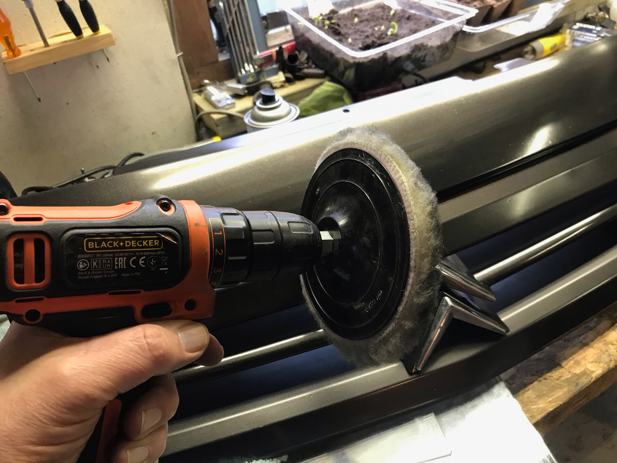

Zonder wrijving geen glans.  Ik herinnerde mij opeens dat ik nog zo'n profi draaischijf had. In combinatie met een polish glanst het nu nog iets meer. Ik vind het goed zo.

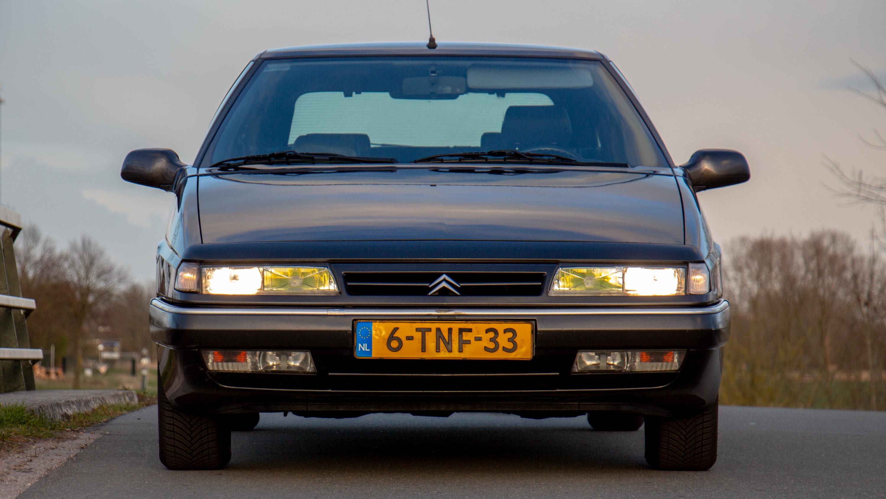

Ziet er goed uit! Heb je mogelijk ook foto's met de grill weer op de dame?
Is de verf die je hebt gebruikt o.b.v. kleurcode geweest of laten maken middels scannen?
Michael
Nee die kleur is gewoon een Motip spuitbus. Die pakt voor deze kleur vrij goed uit.
Hieronder de auto met de nieuwe gespoten grille. Mogelijk ga ik hier toch nog eens een blanke lak opverheen gooien want het wel net even ietsje matter. Ik wil de sierlijst op de bumper nog vervangen door een goede die ik ooit in ons magazijn heb gescoord. In deze zitten meerdere breuken.

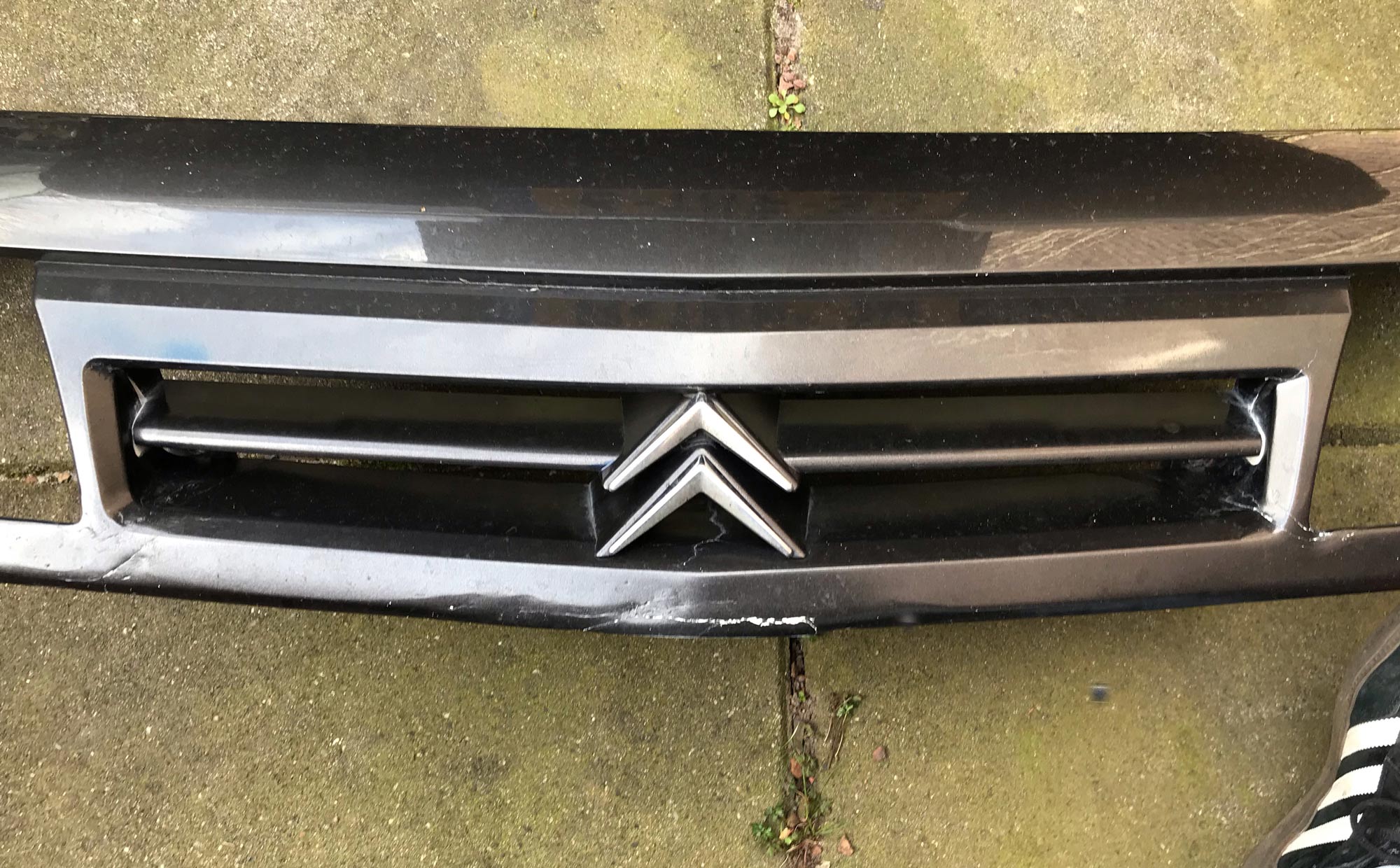

Hieronder de oude grille met lapwerk en breuken.

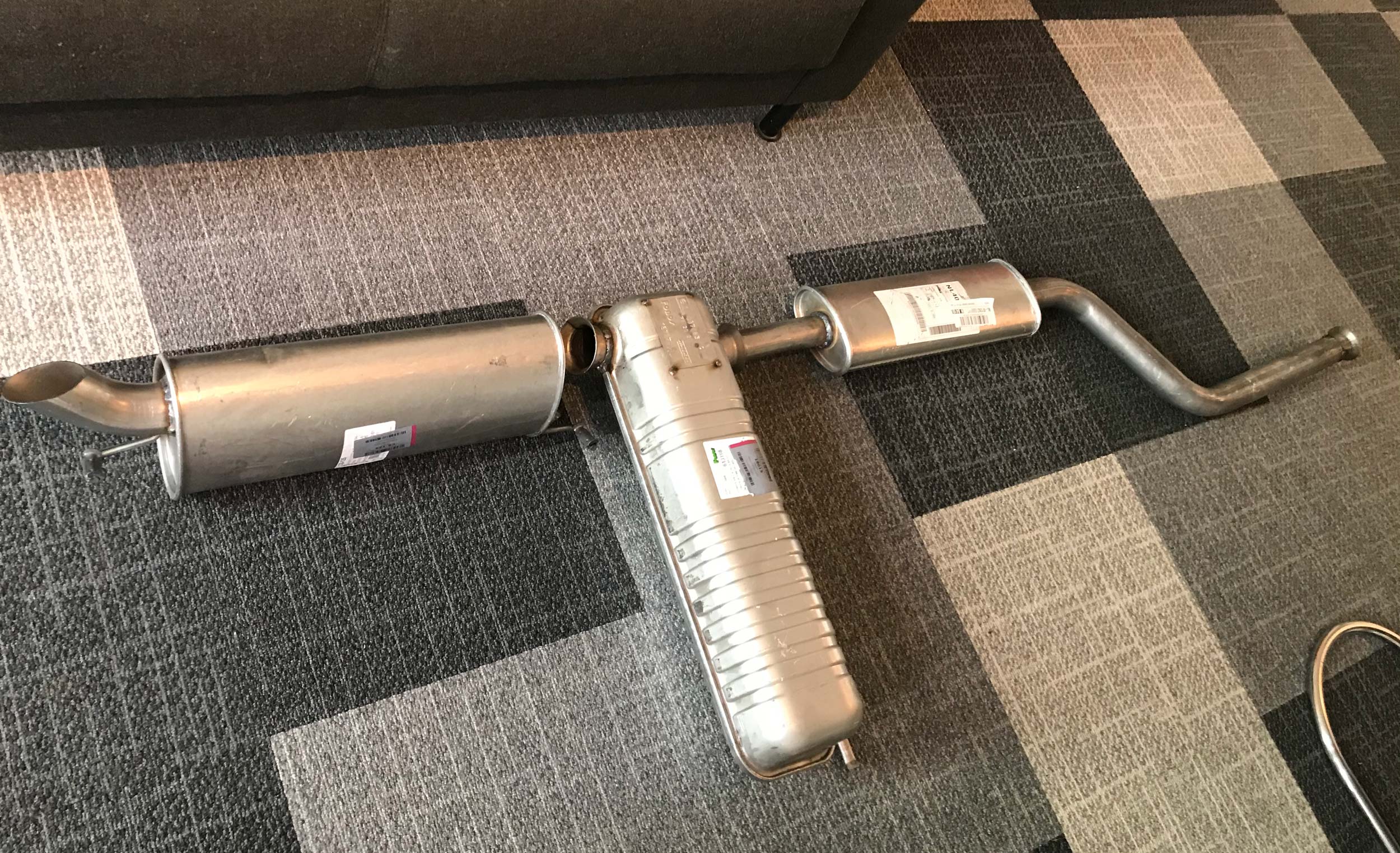

Mijn XM heeft sinds kort een nieuwe APK maar ik kreeg wel het dringende advies op zoek te gaan naar een nieuwe uitlaat. De oude hebben ze met divers lapwerk nog kunnen behouden maar eigenlijk is de kracht er wel uit.
Het is mij eerlijk gezegd meegevallen dat de oude uitaat het uberhaubt nog zo lang heeft volgehouden want ik had in 2015 al een pijp tussen de voordemper en de middendemper laten lassen.
Gelukkig is e.e.a. voor mijn Turbo CT nog gewoon bij Autodoc te bestellen. Het duurt zoals gebruikelijk wel 2 weken voordat je het in huis hebt. Kosten voor de complete uitlaat in totaal € 395,-
Dit blijft waarschijnlijk ook wel weer een jaar of 5 goed en dan beginnen we weer aan een pijp ertussen.
Verzinnen we in 2031 wel weer wat anders

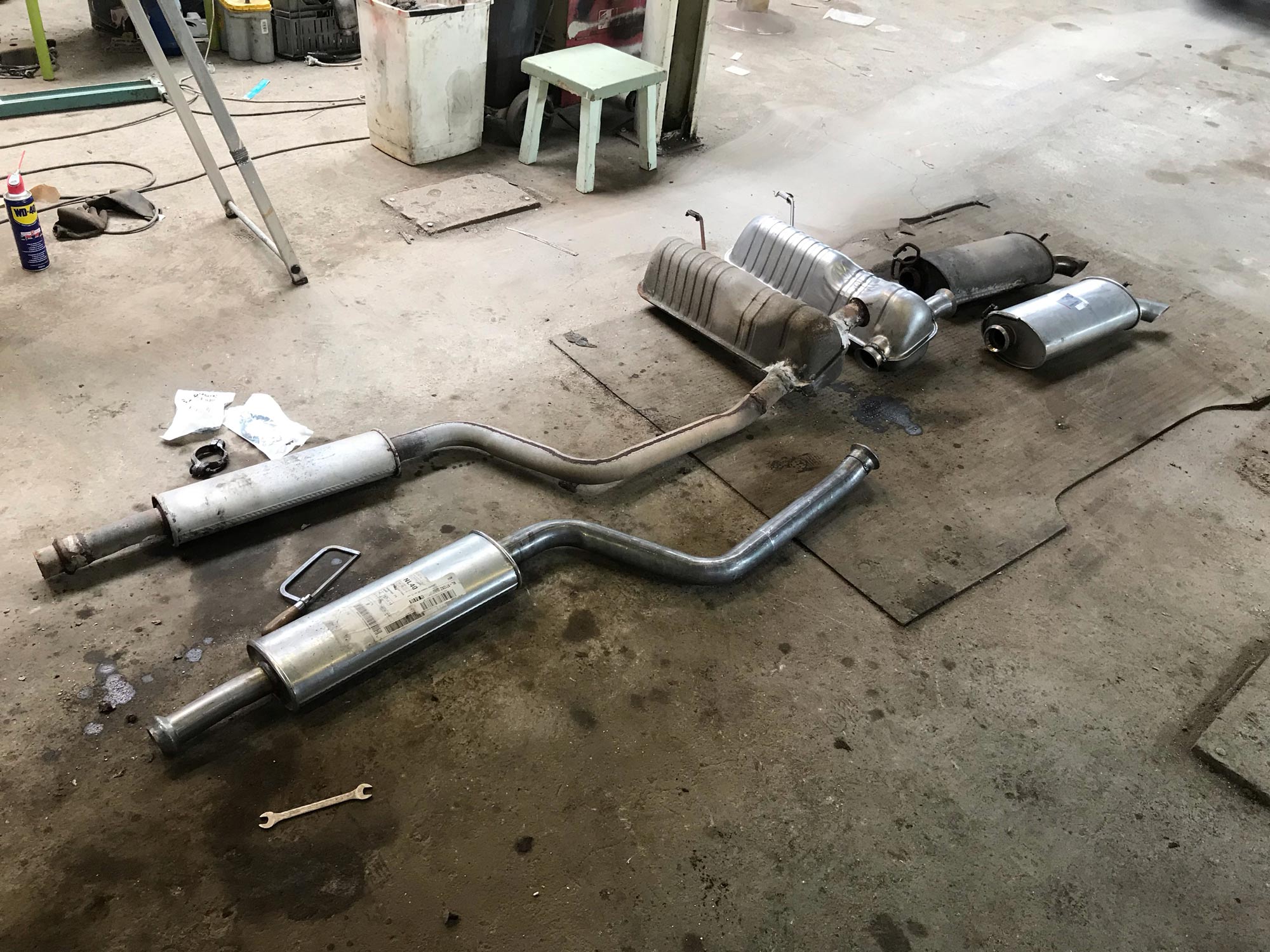

Vanmiddag even mijn uitlaat gemonteerd. De oude was behoorlijk gaar en het binnenwerk van de middendemper lag er los in.

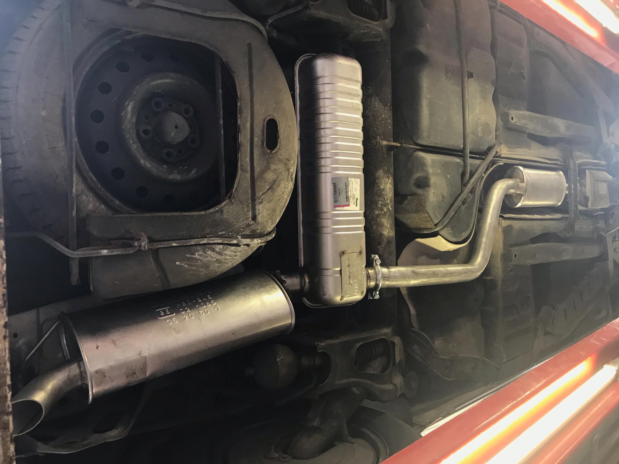

Gelukkig pastte het allemaal perfect. Het geluidsniveau is weer heel beschaafd...

Zijn dat allemaal Bosal-delen of zit er ook nog Vegaz tussen?
RE: XM staat 8 jaar stil => Uitlaat vervangen
De voor- en achterdemper zijn Bosal. De middendemper is Walker. Niet mijn favoriete merk maar ik ben al lang blij dat ik überhaupt nog iets kan vinden...
