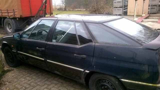

De XM in kwestie is een V6 exclusive van april 1991. Hoe ik de XM aantrof:
Ik was in eerste instantie weggelopen omdat het mij teveel werk leek met laswerk, schimmelig interieur, kilometerstand, etc. Om toch die avond toe te happen in het kader van "we zien wel waar het schip strand".
Op 17 februari heb ik samen met een vriend de XM opgehaald en rijdend naar huis gebracht (groene platen). En wat blijkt, inderdaad bergen elektrische storingen, maar los van dat rijd de XM prima. Motor loopt erg mooi, automaat schakelt soepel en de koets is voor de leeftijd nog redelijk strak. Wel zit er op 2 plekken laswerk aan en zijn de dorpels voor aan beide zijden ooit gedeukt geraakt door een Beun de Haas opkrikactie. Meteen even door de wasstraat gedaan en goed schoongespoten:
Tsja, en nu staat dat ding thuis in de schuur. Interieur is er al uit om alles te laten opdrogen, er stond een flinke laag water in. We hebben ook meteen het eerste avontuur te pakken gehad. De startblokkering van de automaat blijkt namelijk overbrugd te zijn. Het resultaat daarvan is een gekraakte schuurdeur en een geschrokken vriend die de XM even wilde starten. Op de schuurdeur na verder geen brokken gelukkig.

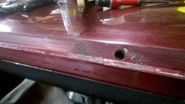

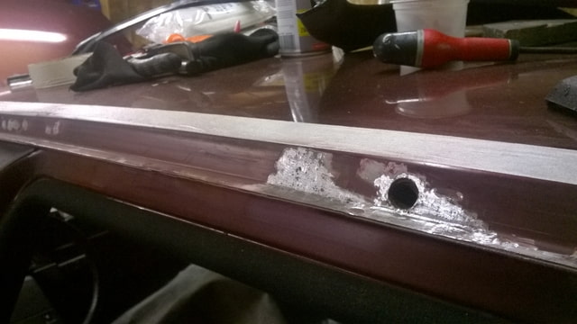

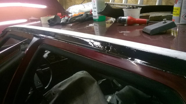

Deze week een paar avonden eraan kunnen werken. Ik heb mij eerst even gericht op de regenwaterlekkage. Daarvoor eerst meer begonnen met het loshangende rubber langs het dak. Toen het rubber er eenmaal af was bleek er nogal wat beginnende roest achter te zitten. Kaalgemaakt met de dremel, ontroest met Pelox en afgewerkt met Brantho Korrux. Dat zou nou goed moeten zijn.
Vandaag begonnen met het terugplakken van het rubber, alleen, het lijkt wel wat gekrompen want het is ietwat te kort. Ik lijm nu eerst het achterste deel vast en hoop dat het met een beetje warmte weer goed op de volledige lengte geplakt kan worden. Verder ook bezig geweest met de achterlichten en eenmaal ik die eruit had kwam ik lekkagesporen tegen. De rubbers sluiten denk ik niet goed meer af. Ik heb de de achterlichten weer teruggezet met een laagje zuurvrije siliconenmastiek op de rubbers. Ook dat zou nu dicht moeten zijn.

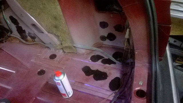

Een van de voorgaande eigenaren heeft allerlei audiospul in de kofferbak geschroeft en er zitten allemaal roestige schroefgaatjes in de koets. Allemaal kaalgemaakt en dezelfde behandeling gegegeven als de daklijst.

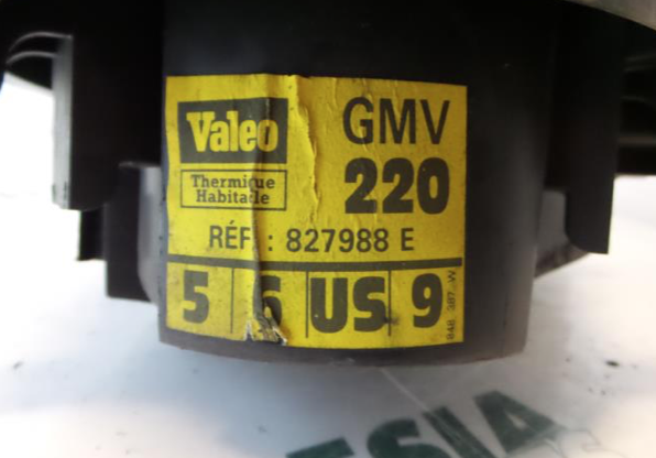

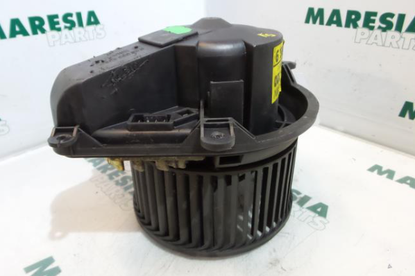

Last but not least bezig geweest met de kachelmotor. Tot de een na hardste stand werkt die prima, eenmaal voluit dan stopt de kachelmotor ermee. Iemand een suggestie?

En leg je nou werkelijk al je gereedschap zo op de lak?![indecision indecision](http://www.xmclub.nl/profiles/commons/libraries/ckeditor/plugins/smiley/images/Ban.gif)

Maar goed bezig dus Chris. Die kachelmotor zou ik gewoon vervangen door een andere. Volgens mij hebben ze bij Franse Autos in Groningen er genoeg liggen. Soswieso hebben ze daar veel voor serie 1 XM's.
Ik leg inderdaad wel eens wat op het dak als ik klus. Zolang je er niet mee schuift of andere rare dingen doet dan gaat dat prima. Bovendien, aan dit dak is niet veel eer te behalen. Laten we voorop stellen dat dit eerst een goed rijdende, betrouwbare XM moet worden en dan zien we wel weer verder.
Vanavond het linker daklijstrubber erin geplakt. Het achterste gedeelte bij het derde ruitje had ik gisteren al geplakt. Bij het uitleggen bleek dat het rubber, wellicht door ouderdom, ongeveer 1,2 cm tekort kwam aan de voorkant. Dat heb ik met wat warmte en trekken terug weten te brengen tot 4mm. Dat zit nu met wat lijmklemmen op zijn plek totdat de kit doorgehard is. Verder vanavond het LHM vat leeggehaald, schoongemaakt en voorzien van verse LHM. Bah, wat was dat zwart zeg. Meteen een sterke magneet onderin gelegd om metaalslijpsel te vangen. Nu alleen nog een keer doorspoelen bij de remmen en wat aan gymnastiek doen.

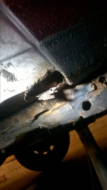

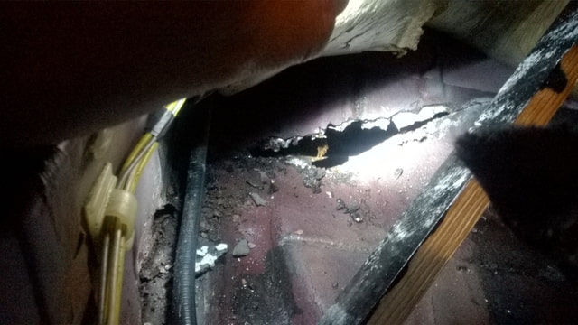

Binnen en buiten door bij de bestuurder

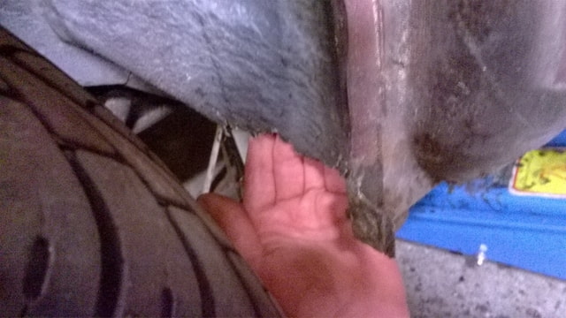

En ook achter het voorspatbord zit ellende verborgen...

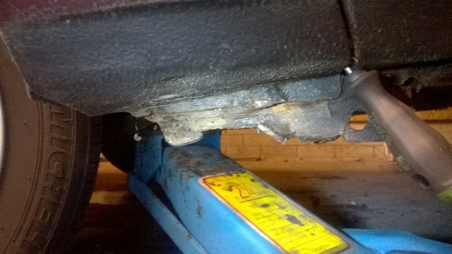

Last but not least, de dorpel aan bijrijderskant:
![IMAGE(https://myalbum.com/photo/7TYXmTUlVxWD/360.jpg)](https://myalbum.com/photo/7TYXmTUlVxWD/360.jpg)
Kriksteunen zijn ook mishandeld en de dorpels ook als krikpunt. Veel werk aan de winkel.

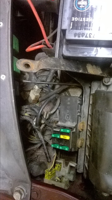

En wat ik mij nog afvroeg, dit is toch het kastje met de beruchte zekering van de kachelmotor? Welke zekering dan daarvan? Want ik kan er niks mis aan ontdekken... Ik had ook een howto gelezen waar iets geschreven wordt over een witte stekker, maar ik heb alleen bruine en groene stekkers :-( Hoe zit dit?

De XM is nu een week verder bijna opgedroogd van binnnen. Na mijn vakantie er maar eens echt werk van gaan maken.
Het is de zekering van 30A die doorgebrand is en vastgekoekt zit aan het kastje

Zo te horen heb je inderdaad wat handige relaties. Je zou kunnen kijken of je je kachelmotor kun repararen. Koolborstels of printplaatje o.i.d.
Je vindt 'm boven de voeten van de bijrijder. Daar moet je een paar schroefjes loshalen en een soort bolhangende 'luier' wegvouwen.
Zo ziet ie eruit..
Die volgekakte luier heb ik al aan de kant gehad en de motor heb ik getest. Die is goed. De kachelmotor werkt op alle standen behalve voluit. Dus er gaat iets mis in de directe schakeling naar voluit. De constructie met de beruchte F2 zekering schijnt dus niet voor te komen op de serie 1. Maar dan nog geloof ik wel dat er een aparte zekering en relais aanwezig moet zijn in die schakeling. Het relais zal hoogstwaarschijnlijk achter het dashboardkastje uithangen, dat eerst maar eens controleren op werking en aanwezigheid van 12v.

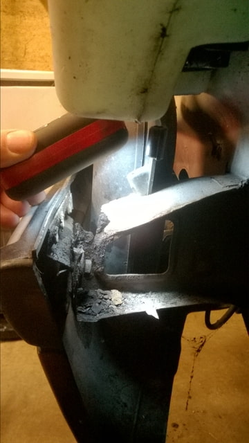

Komende week komt de lasser langs om te overleggen. Gisteren de voorspatborden eraf gehaald en de narigheid verder verkend:
Laatste foto is onderzijde paravan, beide zijden net niet door. Verder nog een gaatje onder de computerbak die op het binnenspatbord rechts geschroefd zit.
