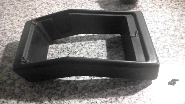

Wat is dit overigens voor ding? Komt van een middenconsole af die ik uit een sloper heb. De middenconsole zelf zit nu in mijn XM, omdat ik een elektrieke steun heb is dit ding niet nodig. (Bij interesse meld je je maar ff)

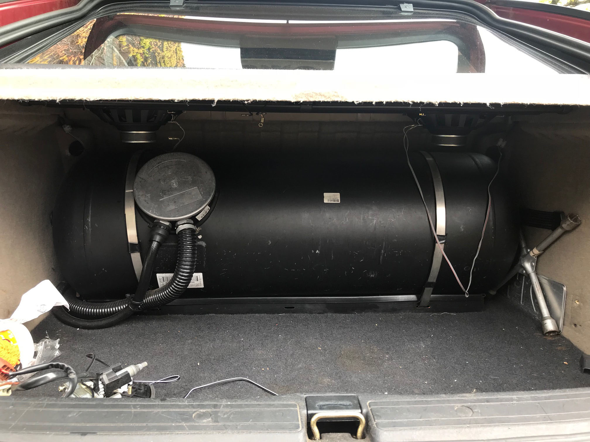

Jemig, hoe groot is die dikke rooie bom wel niet? 180 liter ofzo? Zo gek hoeft het nou ook weer niet voor mij. Die van Veen is acceptabel. Mijn XM hoeft toch geen vrachtboot te zijn, daarvoor heb ik nog een 240 Estate bij huis staan.

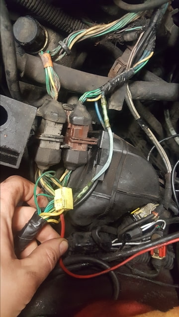

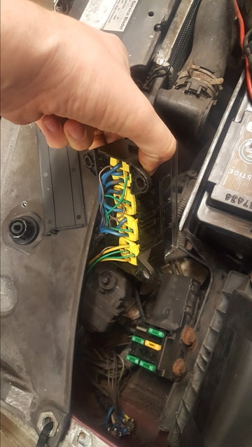

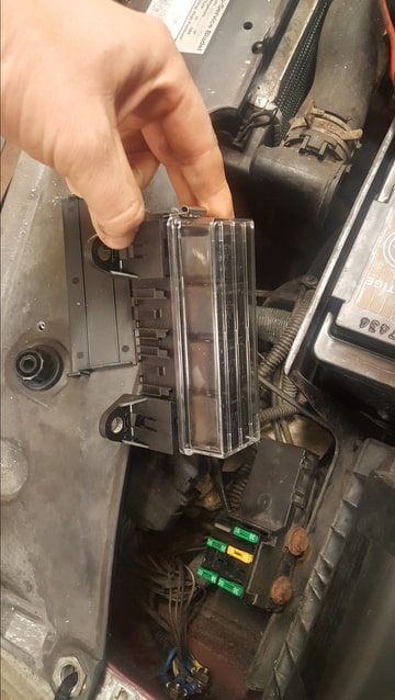

Ben weer een paar stappen verder. De contraptie met die relais bij de linkerkoplamp vervangen door fatsoenlijke spullen en de standaard massaklemmen op het binnenscherm vervangen heeft veel goeds gedaan. Er werkt weer vanalles als vanouds. Feautaus:

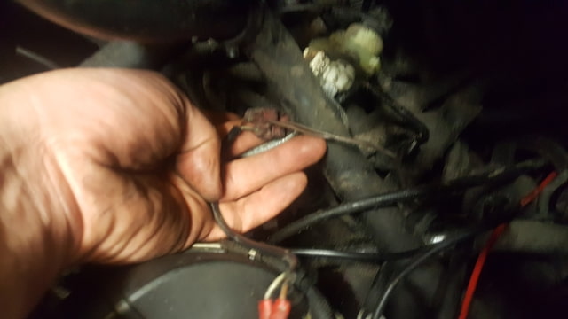

Verder ben ik alle achteraf erin gekluste reparaties en extra's eruit aan het halen. Eerst ben ik op zoek naar waar de startbeveiliging op de automaatbak overbrugd is. Er loopt een rode draad van contactslot naar een stekker onder het LHM vat, zou dat de overbrugging kunnen zijn?

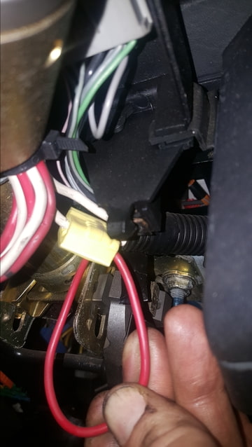

Die overbrugging van de startbeveiliging zou ik er even in laten zitten. Serie 1 V6-en hebben soms een probleem met een warme start. Dat kan een vapourlock zijn door lekkende injectoren maar er schijnt ook wel iets met een sensor in de automaatbak verkeerd te kunnen zijn. Die overbrugging was daar een oplossing voor. Blijkbaar heeft je V6 ooit problemen gehad met een warme start...

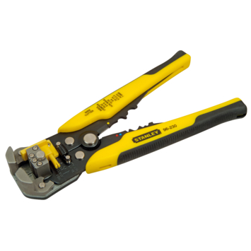

Goede striptang en een set goede krimptangen? Check, zitten uiteraard in het gereedschapsassortiment. De XM is nu dus ook vakkundig verlost van dat soort Beun de Haas verbindigen.

Ondertussen ben ik aan het puzzelen waarom ik eerst de stroom eraf moet halen voordat de startblokkering de code accepteert. Nu ben ik al zover dat op de onderstaande foto de bruine stekker van de startonderbreking zou moeten zijn. Klopt dat? En is het dan zo dat die blauwe draad er ter overbrugging in zit. Zou dat de veroorzaker van dit probleem kunnen zijn?
Zo ja en ik zou die overbrugging eruit moeten halen, dan heb ik nog een leuke "uitdaging" (kuche). Degene die dat draadje aanbracht heeft wel heel erg kort op de stekker afgeknipt en de stekker is gegoten in een of andere hars oid...

Dankjewel Aad, dat kwam goed uit. De overbrugging op de foto is idd van de startonderbreker. Die overbrugging is er nu uit en de startonderbeker werkt nu (vooralsnog) weer naar behoren.
Dat is een middenarmsteunverhoger voor XM-rijders die niet de luxe van een elektrisch bedienbare middenarmsteun hebben.

Zo zit het bij mij Chris. Dit is een 70 liter tank.
Jammer van de ruimte, de volledige lengte van 1,50 mtr. met neergelaten achterbank is niet meer te gebruiken.
Bij mij zit hij zo
Ik snap opeens weer waarom ik niet van diesel wil overstappen naar gas.
Ach, ik gebruik de Multimedia toch als pleziervaartuig. Daarbij deint het wel lekker hoor, zo'n grote tank in de kofferbak
Succes verzekerd wat de actieradius betreft
